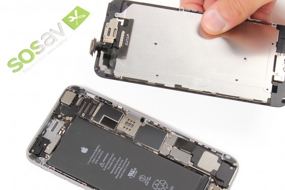

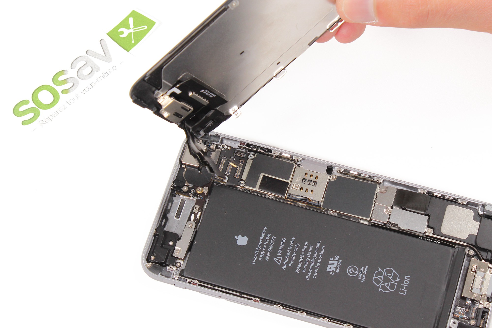

Soulevez ensuite délicatement la vitre de 90 degrés, comme indiqué sur les photos.
A l'aide d'un tournevis cruciforme, dévissez les cinq vis entourées en rouge.
Ces vis servent à maintenir le cache des connecteurs de l'écran que vous pourrez enlever en étape suivante en utilisant une pince.
Avant de poursuivre, pensez à déconnecter la batterie afin d'éviter les éventuels courts-circuits. Si besoin, suivez notre tuto de démontage de la batterie iPhone 6 Plus..
Utilisez la pince pour retirer le cache des connecteurs de l'écran.
A l'aide d'une spatule en nylon, faites délicatement levier afin de déconnecter les nappes de liaison gérant :

Toujours en utilisant la spatule en nylon, faites à nouveau levier afin de déconnecter délicatement les 2 dernières nappes retenant l'écran à votre iPhone 6 Plus :
- La nappe de gestion l'écran LCD,
- La nappe de gestion du tactile.
Vous pouvez ensuite soulever l'écran complet puis procéder à son retrait.

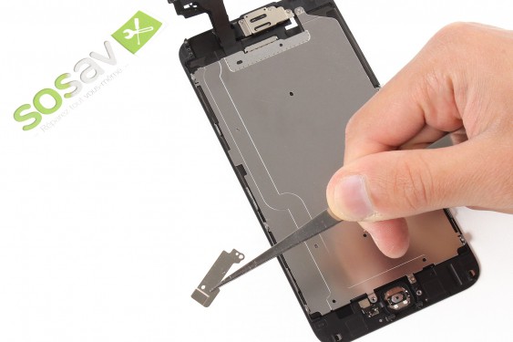

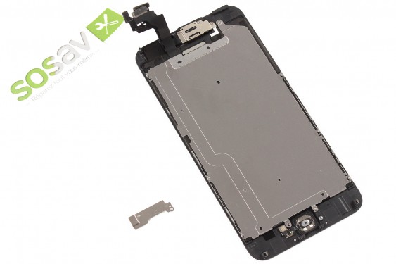

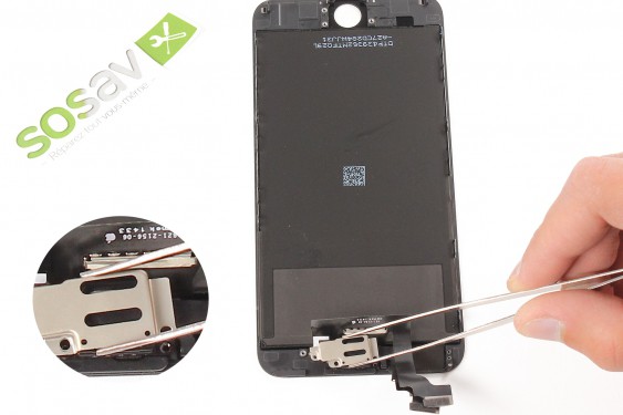

A l'aide du tournevis cruciforme, dévissez les deux vis entourées en rouge.
Ces vis servent à maintenir en place l'élement métallique d'appui du bouton home.
Ensuite avec la pince, saisissez puis retirez l'élément métallique d'appui du bouton home.

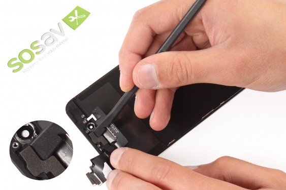

Toujours à l'aide de la spatule en nylon, déconnectez ensuite le connecteur du bouton home.

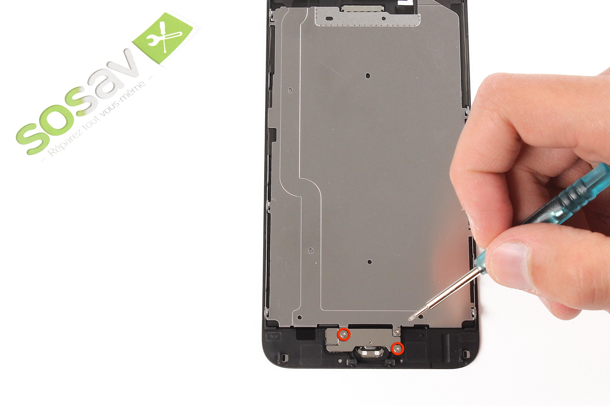

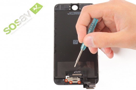

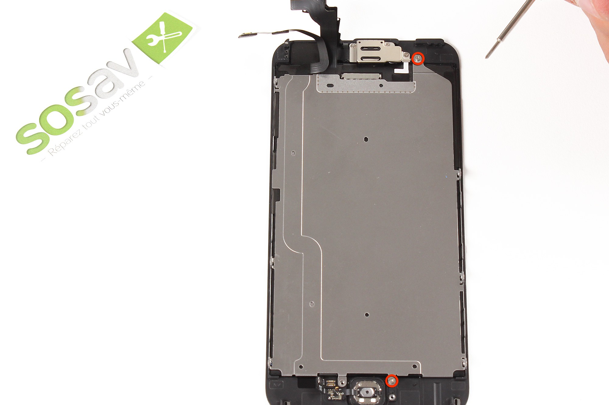

Utilisez ensuite le tournevis cruciforme afin de dévisser les deux vis entourées en rouge.
Ces vis servent à maintenir la partie centrale de la plaque métallique de renfort de l'écran LCD.
Conservez le tournevis cruciforme pour dévisser les six vis entourées en rouge et localisées des deux côtés de l'écran LCD.
Ces vis servent à maintenir la plaque de protection de l'écran LCD.

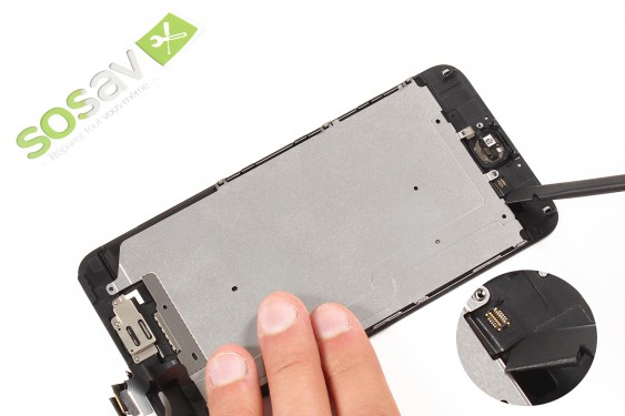

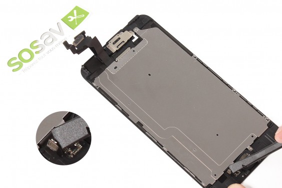

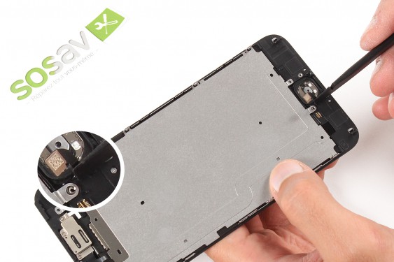

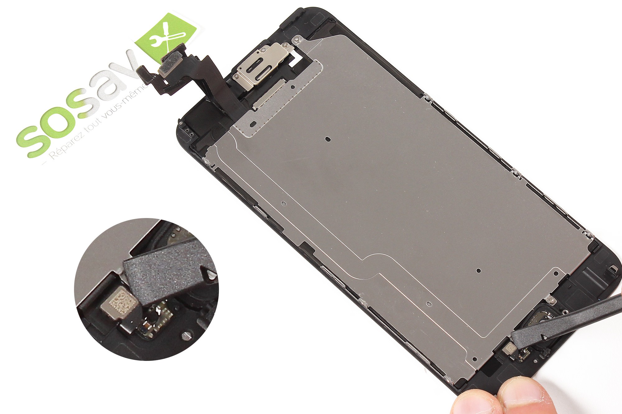

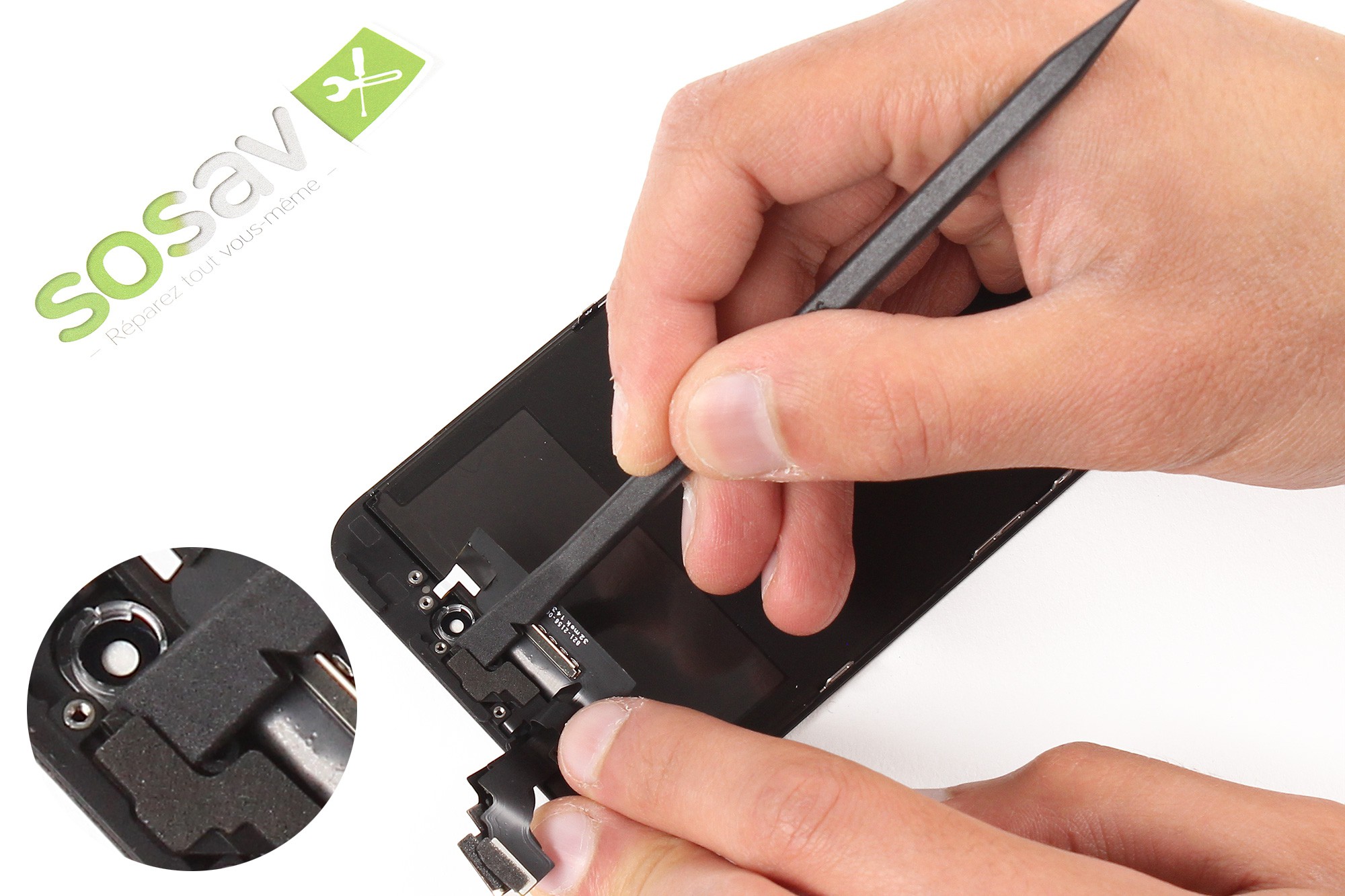

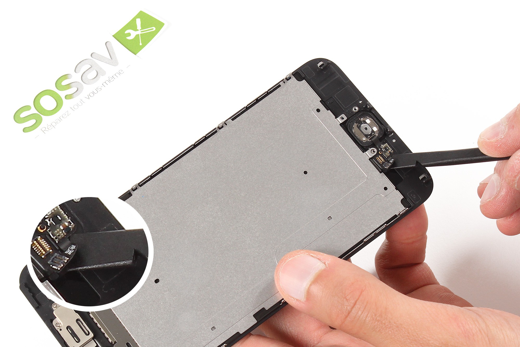

Réutilisez ensuite la spatule en nylon afin de décaler légèrement le connecteur lié au bouton home.
Décollez ensuite délicatement la nappe intégrant le connecteur femelle du bouton home en vous servant toujours de la spatule en nylon.

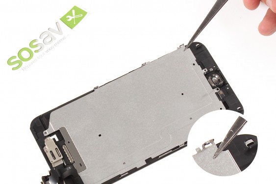

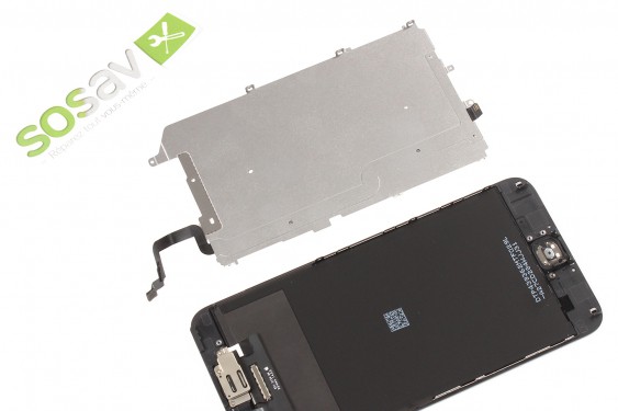

Utilisez ensuite la pince afin de procéder au retrait de la plaque métallique de protection de l'écran LCD.

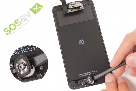

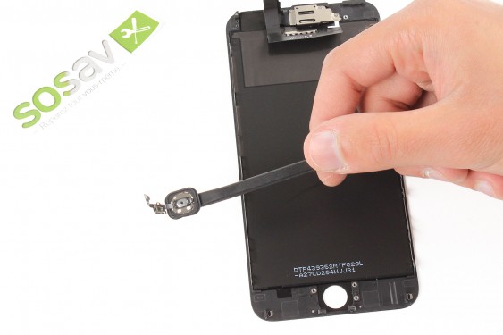

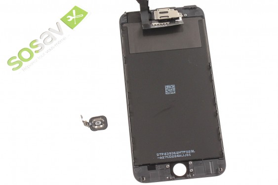

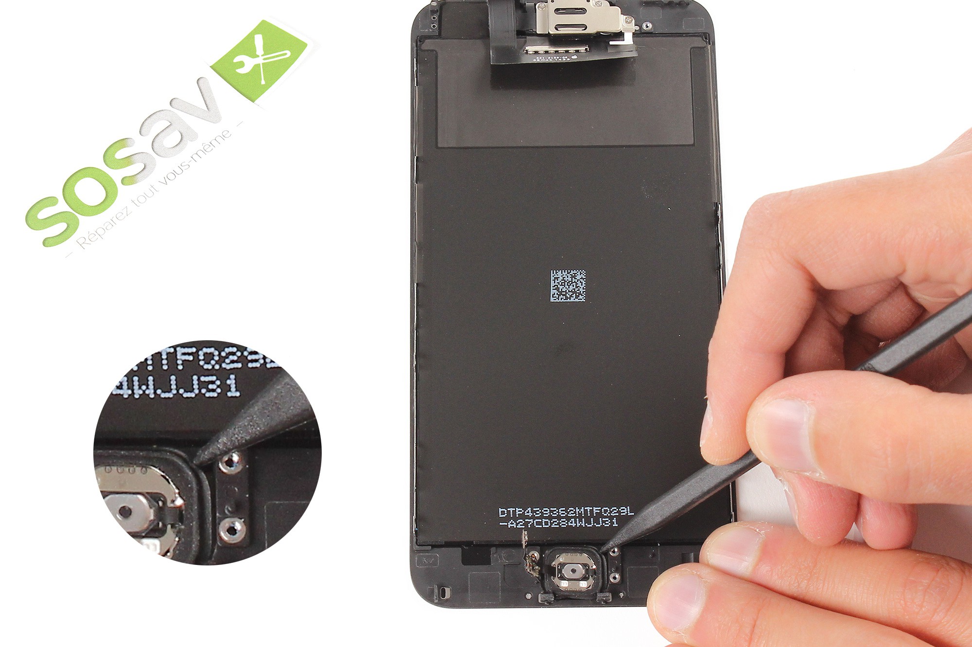

A l'aide de la pointe de la spatule en nylon, décollez délicatement le bouton home.
Attention, la nappe du bouton home est très fine, effectuez donc cette opération avec la plus grande précaution. En cas de besoin.
Veillez à bien remonter votre nappe "Touch ID" d'origine, auquel cas, pour des raisons de sécurité, la fonctionnalité "Touch ID" (lecture d'empreinte) ne fonctionnera plus.

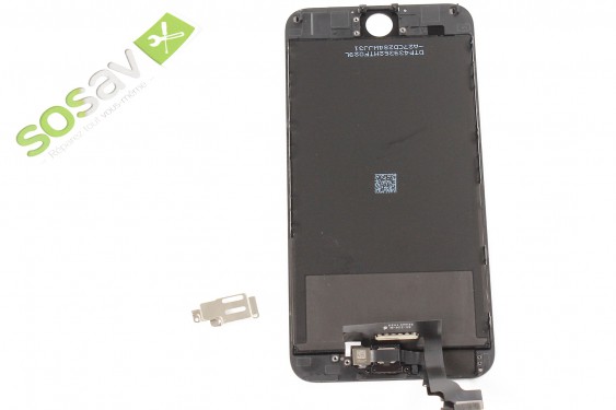

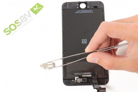

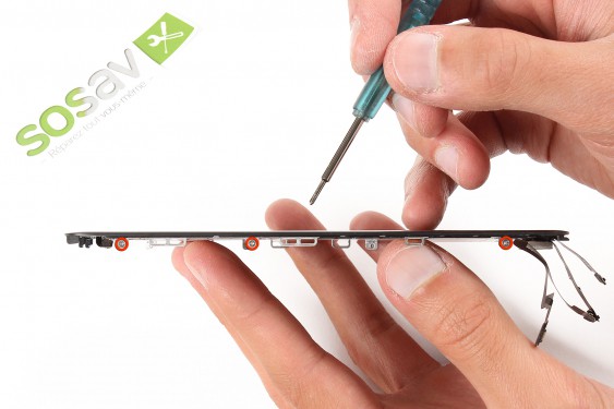

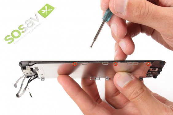

A l'aide du tournevis cruciforme, dévissez les trois vis entourées en rouge.
Ces vis servent à maintenir l'élement métallique d'appui de l'ensemble haut-parleur interne (haut-parleur d'écoute), caméra avant, capteur de proximité et de luminosité et du microphone secondaire.

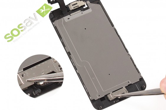

Procédez ensuite à son retrait avec la pince.

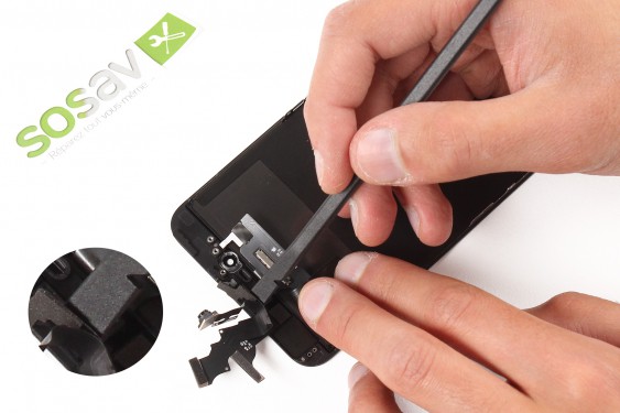

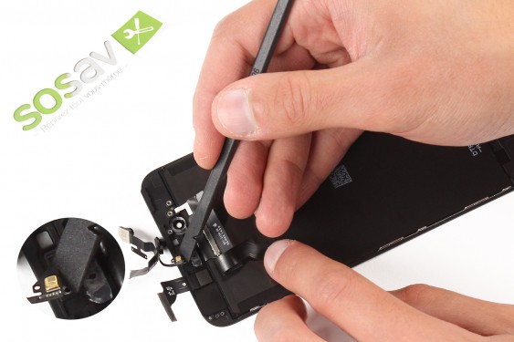

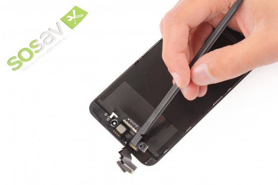

Gardez la spatule en nylon pour décaler délicatement la caméra avant vers la gauche.
Avec la pince, procédez ensuite au retrait du haut-parleur interne (haut-parleur d'écoute).

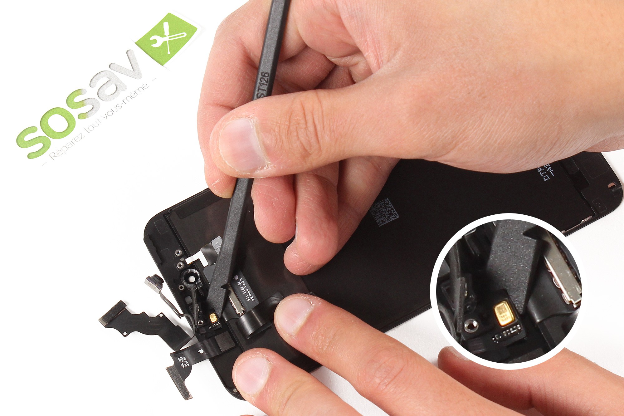

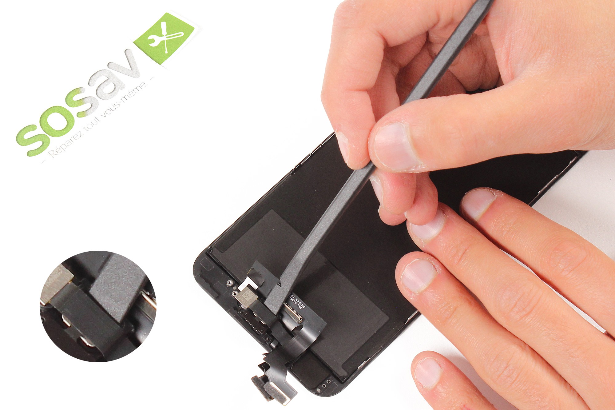

A nouveau, reprenez la spatule en nylon pour décoller délicatement la nappe du haut-parleur interne (haut-parleur d'écoute), caméra avant, capteur de proximité et de luminosité et du microphone secondaire.

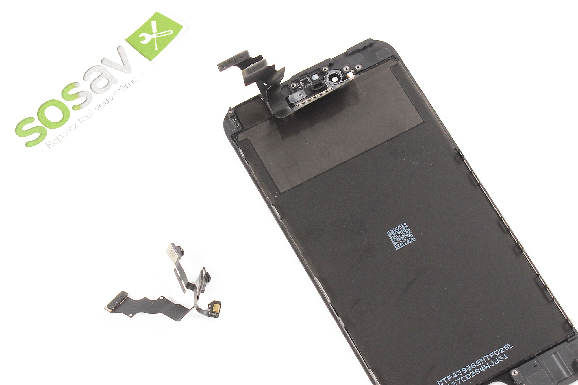

Toujours à l'aide de la spatule en nylon, poursuivez le décollement de l'ensemble puis procédez à son retrait.
L'écran LCD de l'iPhone 6 plus est désormais intégralement démonté.
