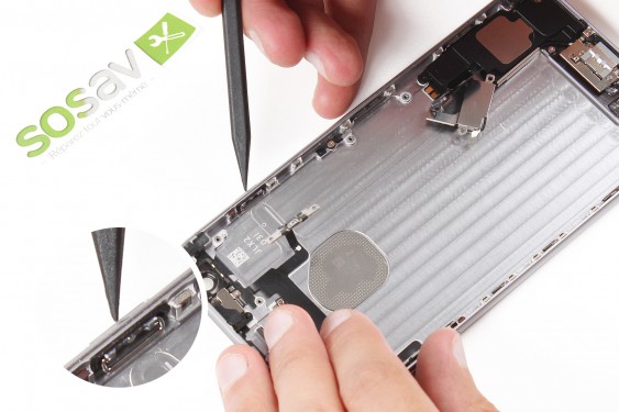

A l'aide du tournevis cruciforme, dévissez les trois vis entourées en rouge.
Ces vis servent à maintenir la nappe bouton power complète sur le châssis de l'iPhone.
Utilisez ensuite une pince afin de retirer l'élément métallique d'appui.

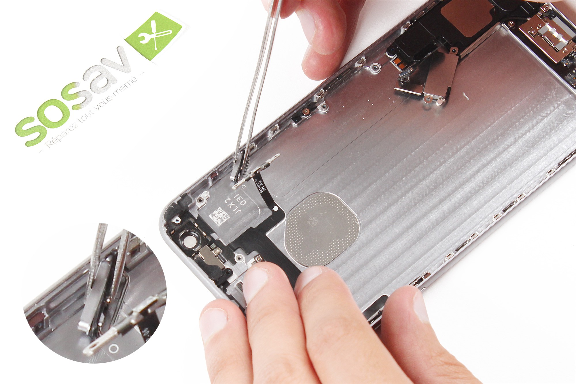

Etape 31

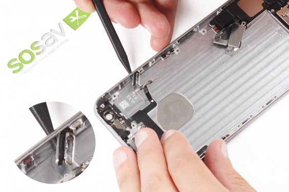

Avec la pince, sortez la nappe bouton power de son logement puis décalez-la délicatement vers l'arrière comme indiqué sur les photos.
A l'aide d'une spatule en nylon, repoussez délicatement le bouton power hors de son logement.

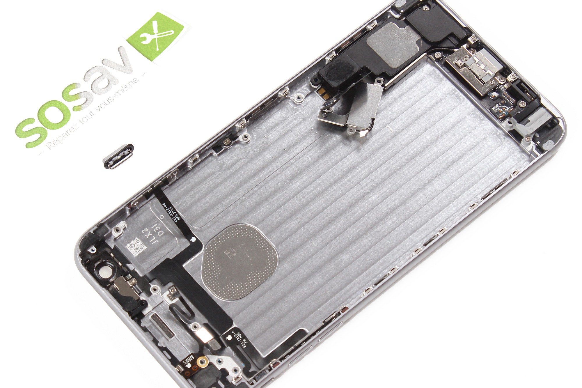

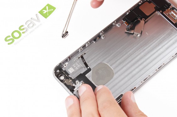

A l'aide d'une pince, saisissez délicatement le bouton power puis procédez à son retrait.
Etape 33
Le bouton power de l'iPhone 6 Plus est désormais démonté.
