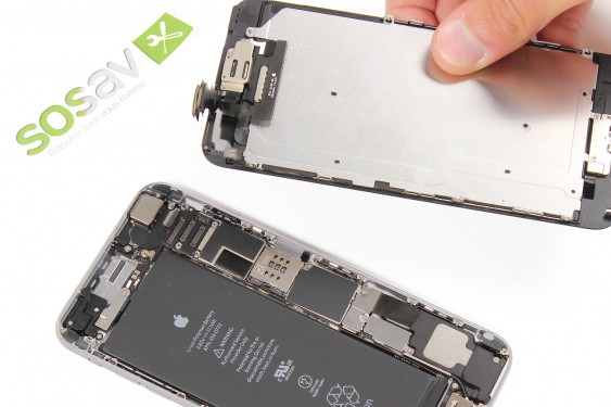

Vous pouvez ensuite soulever l'écran complet puis procéder à son retrait.

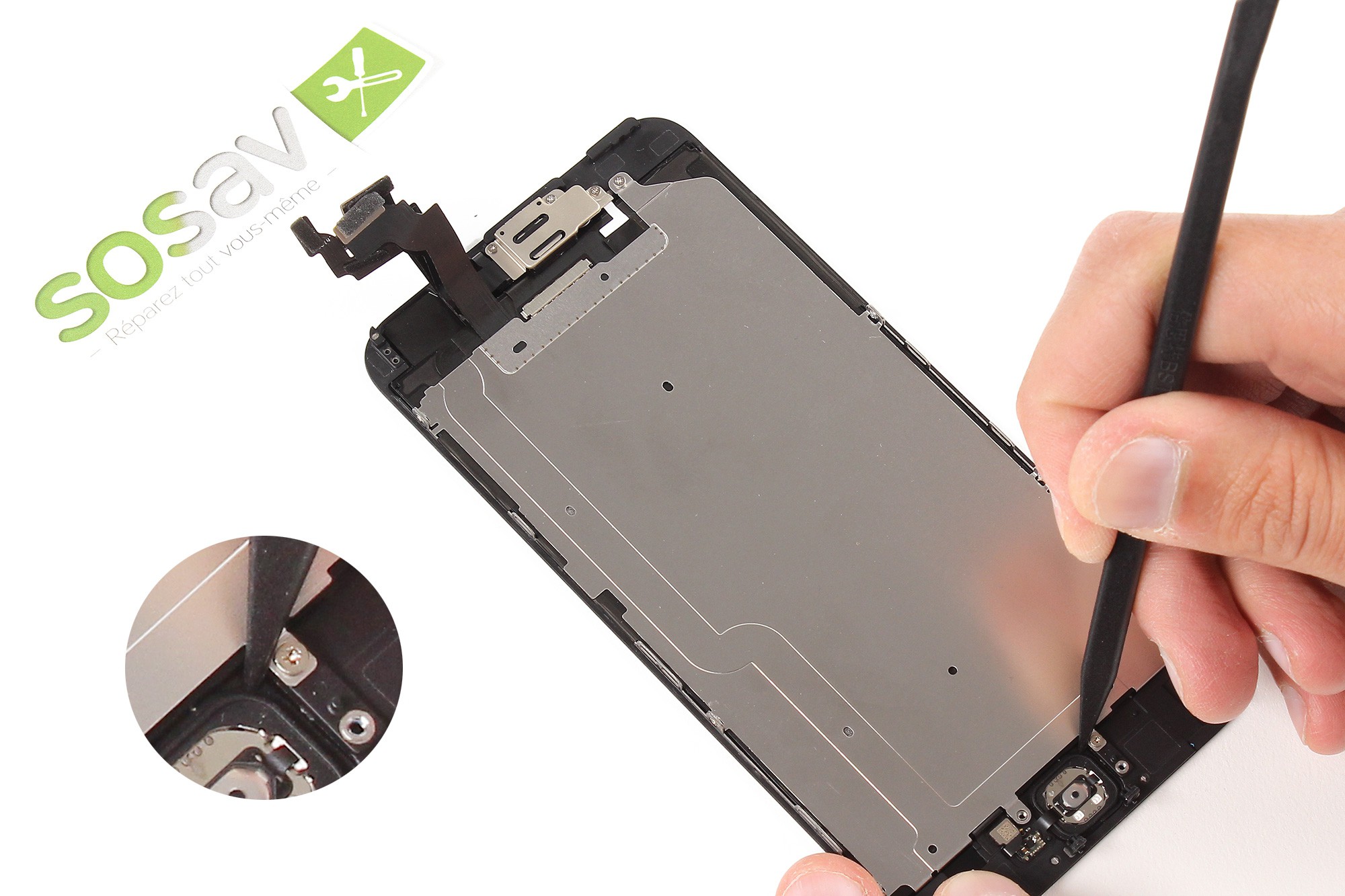

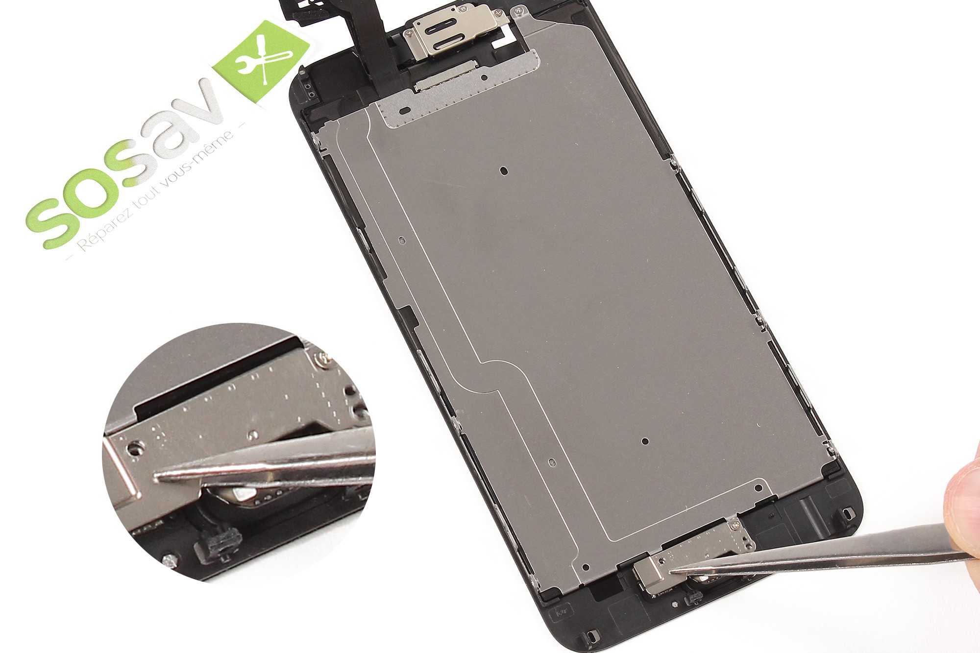

Prenez le tournevis cruciforme et dévissez les deux vis entourées en rouge.
Ces vis servent à maintenir l'élément métallique d'appui du bouton home.
Avec la pince, saisissez puis procédez au retrait de l'élément métallique d'appui du bouton home.

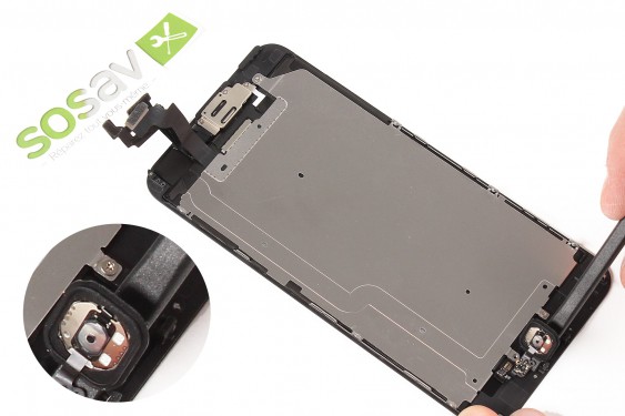

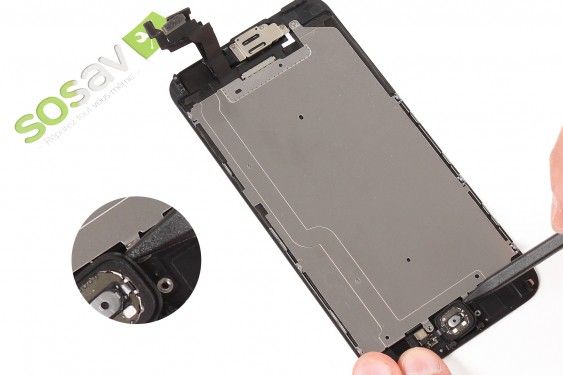

Utilisez la pointe de la spatule en nylon, afin de déconnectez le connecteur du bouton home.

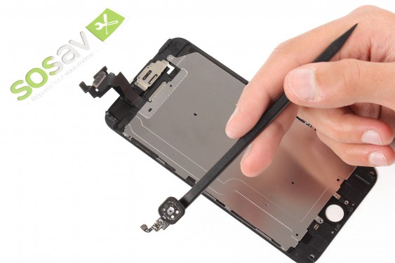

Décollez puis retirez le bouton home en vous servant de la spatule en nylon.
Attention, la nappe du bouton home est très fine, effectuez donc cette opération avec la plus grande précaution. En cas de besoin.
Veillez à bien remonter votre nappe "Touch ID" d'origine, auquel cas, pour des raisons de sécurité, la fonctionnalité "Touch ID" (lecture d'empreinte) ne fonctionnera plus.

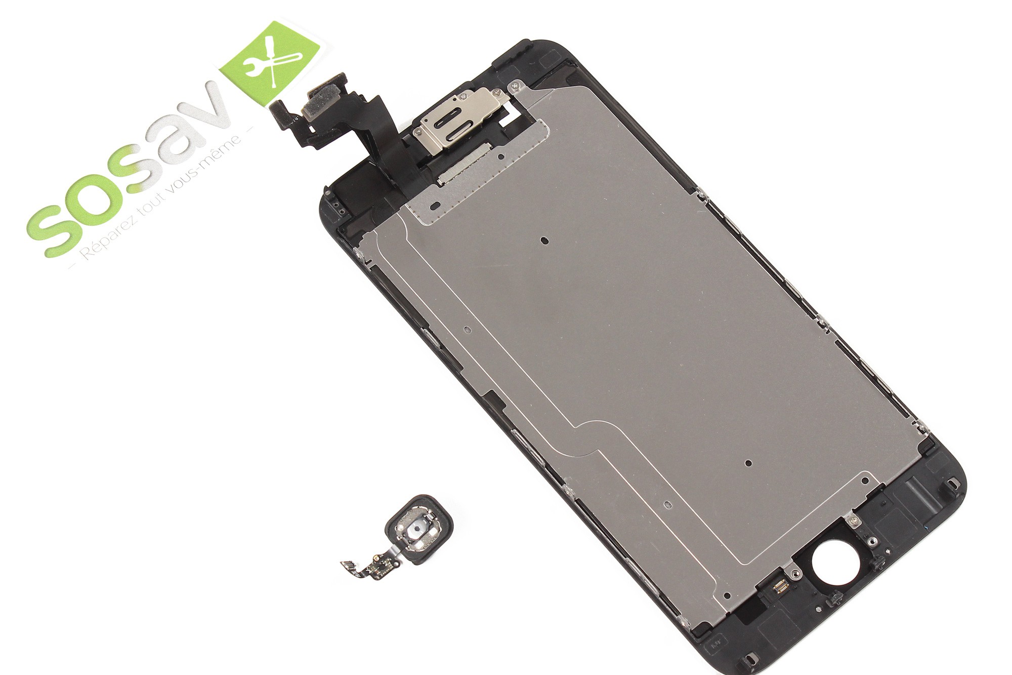

Le bouton home de l'iPhone 6 Plus est désormais démonté.
Procédez à son remplacement par une pièce neuve si cela est nécessaire..
Veillez à bien remonter votre nappe "Touch ID" d'origine, auquel cas, pour des raisons de sécurité, la fonctionnalité "Touch ID" (lecture d'empreinte) ne fonctionnera plus. A cet effet, nous vous conseillons de ne changer que le bouton home, et non sa nappe de gestion.
