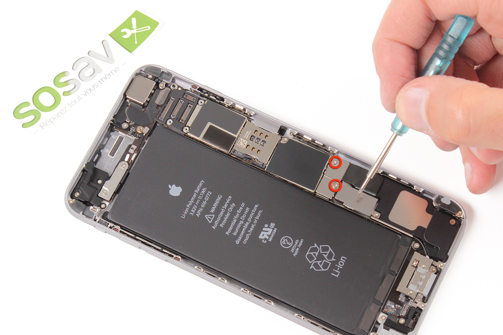

Avec le tournevis cruciforme, dévissez les deux vis entourées en rouge.
Ces vis servent à maintenir le cache-connecteur batterie, antenne GSM et connecteur de charge (lightning).
Utilisez ensuite une pince afin de retirer le cache-connecteur batterie.
Avec la spatule en nylon, faites très délicatement levier sur le connecteur de la batterie puis décalez-le comme indiqué sur la photo numéro 2.

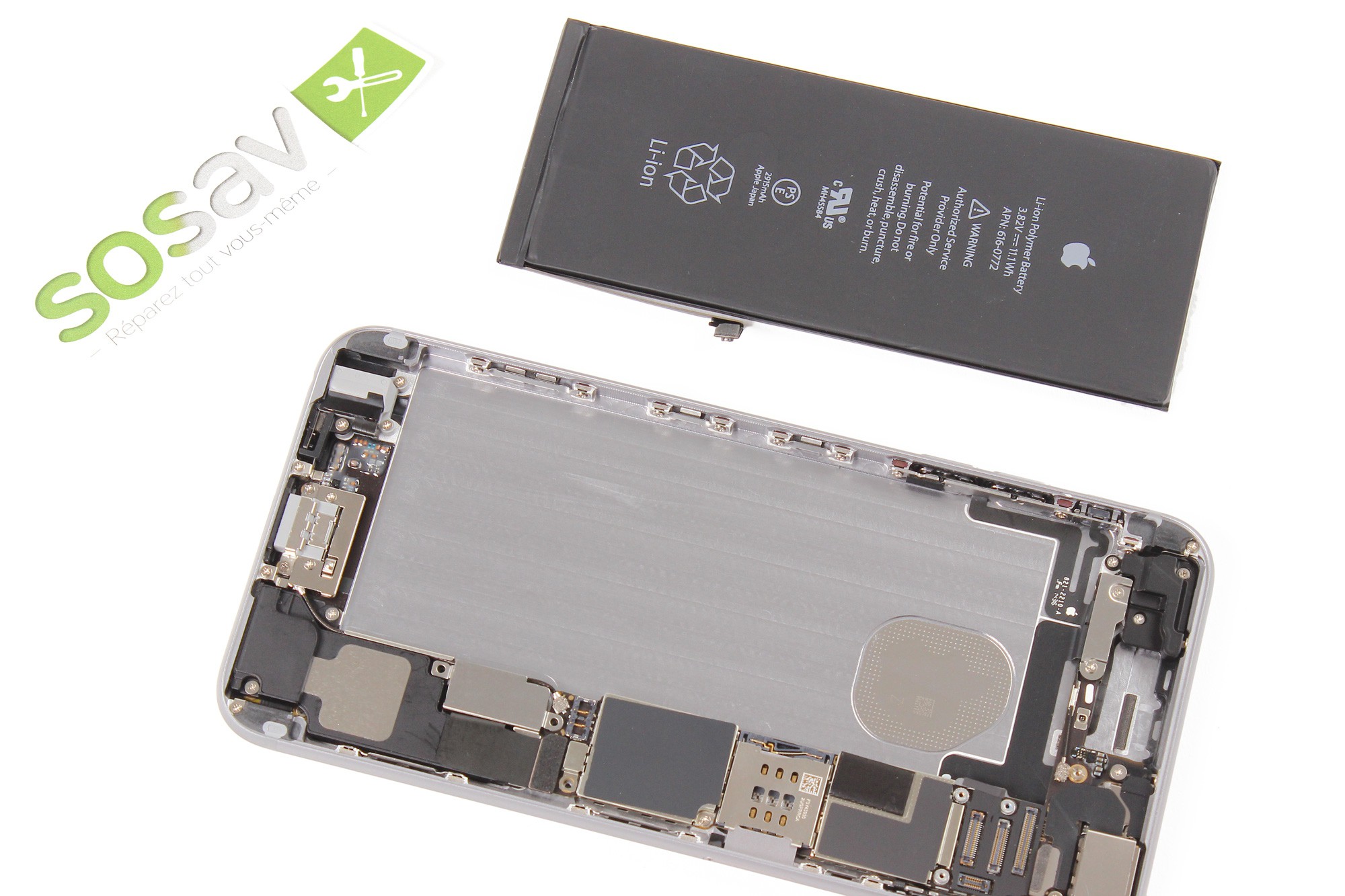

Utilisez la spatule en nylon afin de soulever la batterie puis procédez ensuite au retrait de la batterie du téléphone.
La batterie de l'iPhone 6 Plus est désormais démontée.
