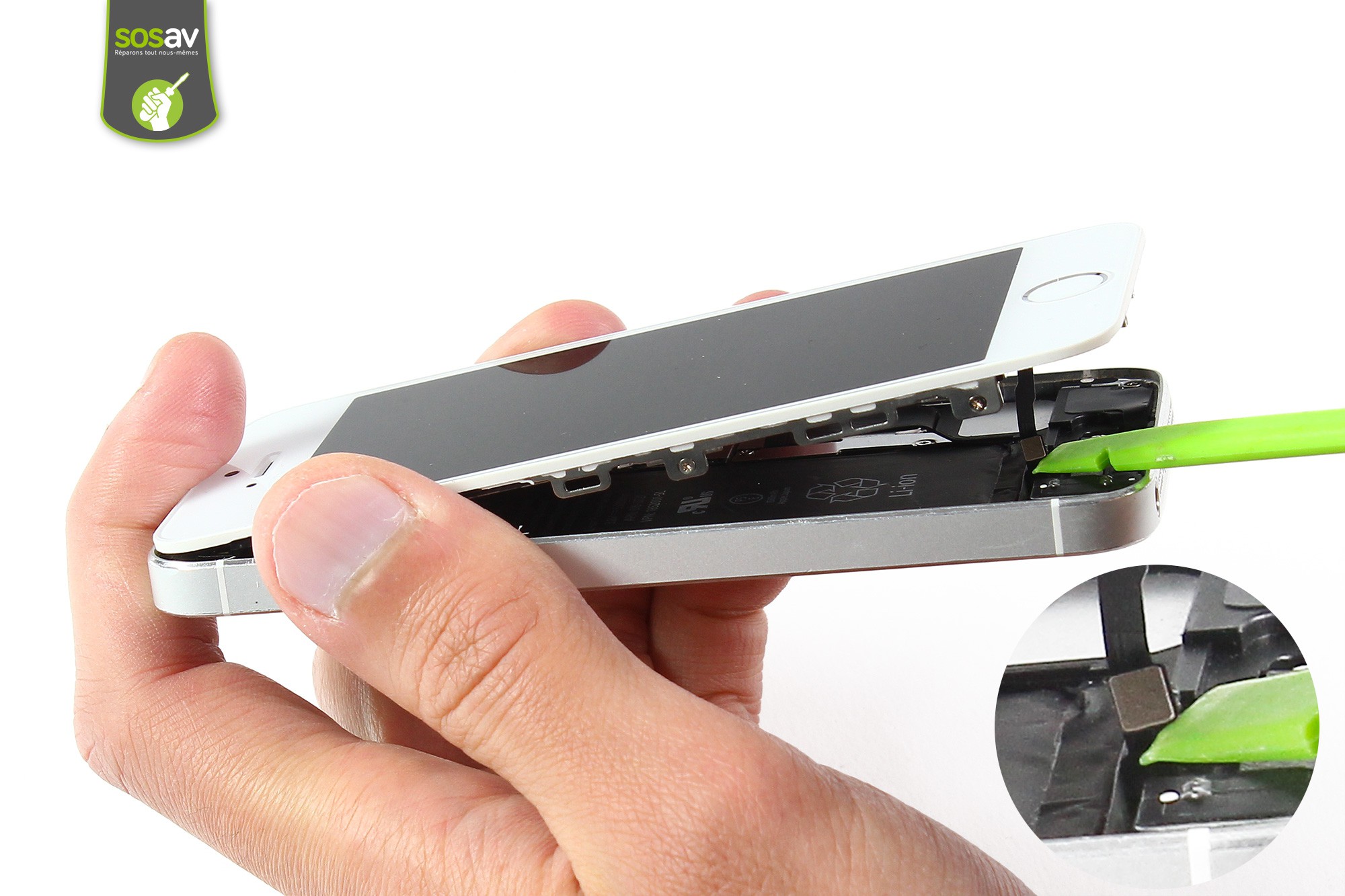

Exercez ensuite un mouvement d'ouverture sur la pince iSclack afin de déclipser l'écran de son logement de 2 à 3 centimètres.Ne retirez pas l'écran à ce moment, l'écran étant relié par plusieurs nappes dont celle du bas correspondant au bouton home/Touch ID.Conseil : Si votre vitre est brisée ou fissurée, nous vous suggérons de la recouvrir de scotch (le plus large possible) afin de pouvoir la retirer plus facilement.Une protection métallique est présente sur la nappe de liaison du bouton home.A l'aide d'une pince, procedez à son retrait.
Utilisez la spatule en nylon afin de déconnecter la nappe du bouton home.

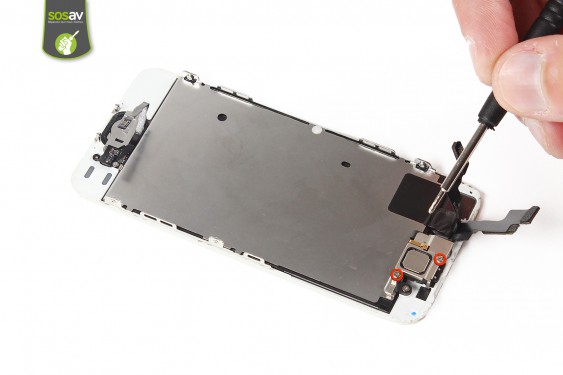

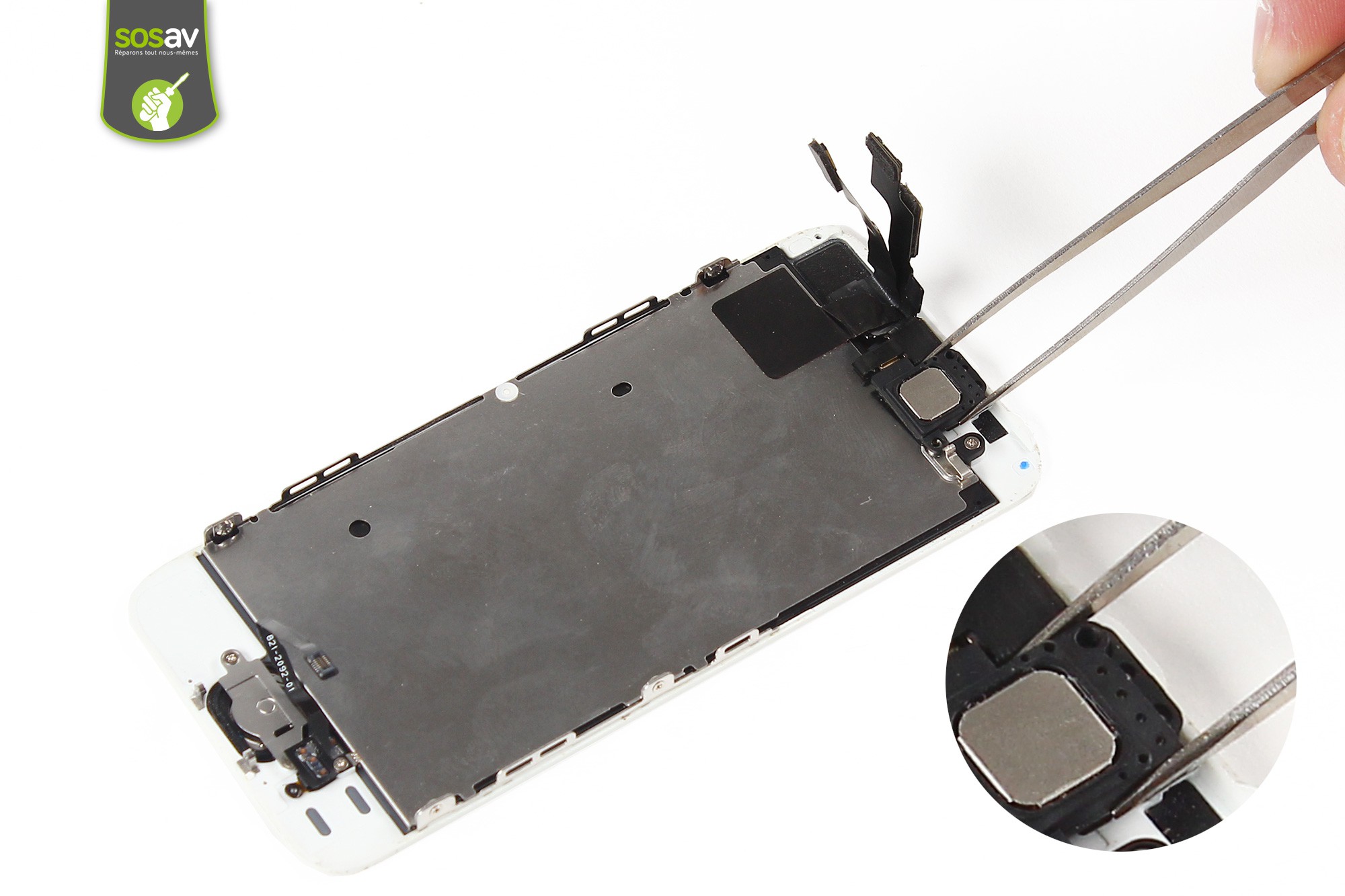

Réutilisez le tournevis cruciforme afin de dévisser les deux vis entourées en rouge.Ces vis servent à maintenir le support métallique d'appui du haut-parleur interne.Comme indiqué sur les photos, utilisez la pointe d'une spatule en nylon pour déclipser le support du haut-parleur interne.Vous pouvez ensuite saisir ce support à l'aide d'une pince pour l'ôter complètement de votre iPhone 5S.
A l'aide de la pince, saisissez le haut-parleur interne puis procédez à son retrait.Le haut-parleur interne de l'iPhone 5S est désormais démonté.

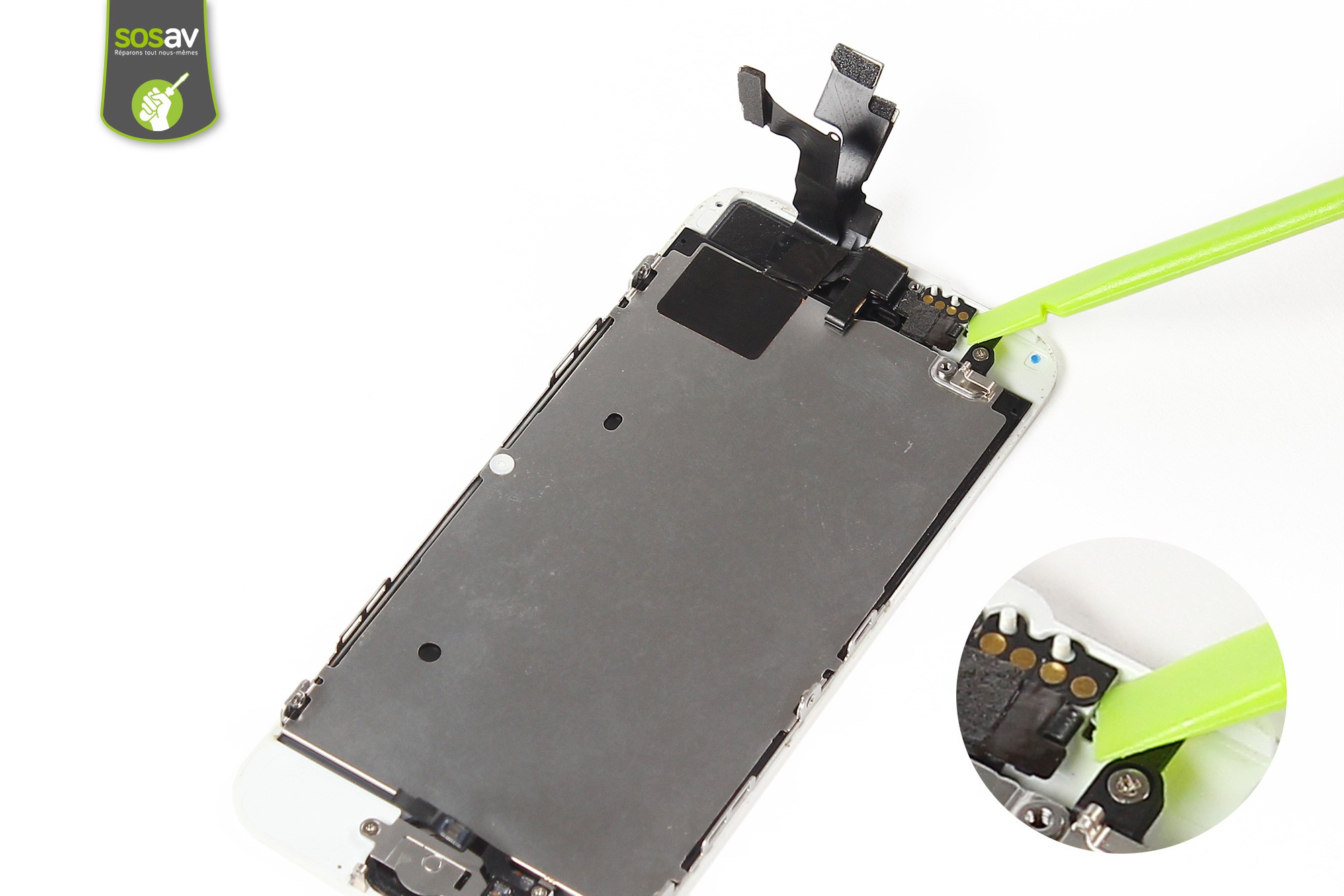

A l'aide d'une spatule en nylon, décollez délicatement et retournez la nappe caméra avant / capteur proximité / luminosité.Sortez ensuite la nappe de son logement comme indiqué.

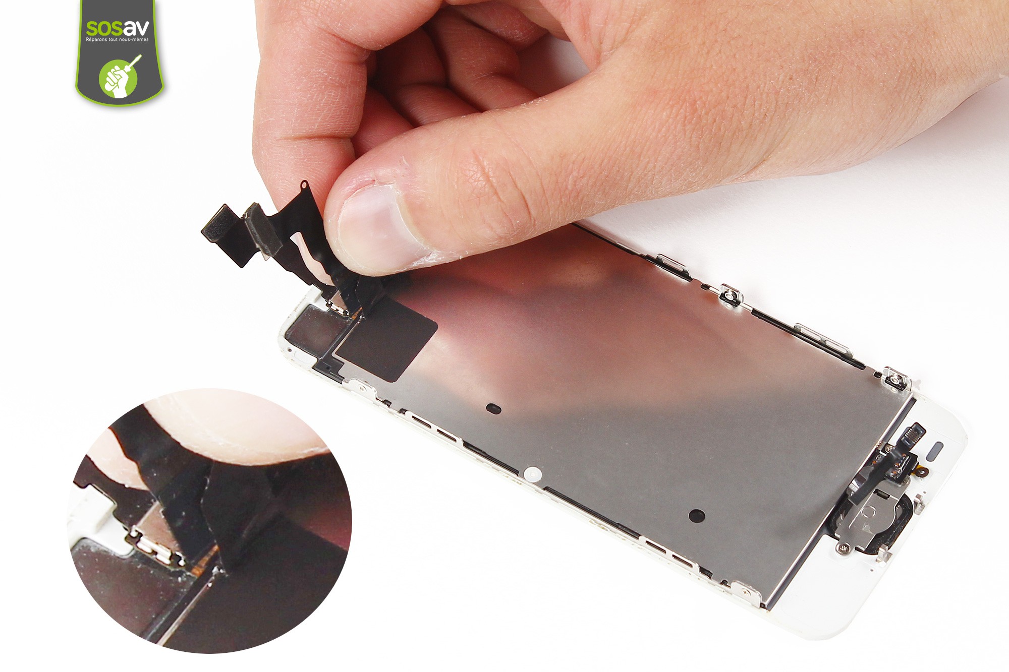

Saisissez ensuite délicatement la nappe puis décollez la partie adhésive de couleur noire.Procédez ensuite au retrait de la nappe.La nappe camera avant/capteur proximité et luminosité de l'iPhone 5S est désormais démontée.

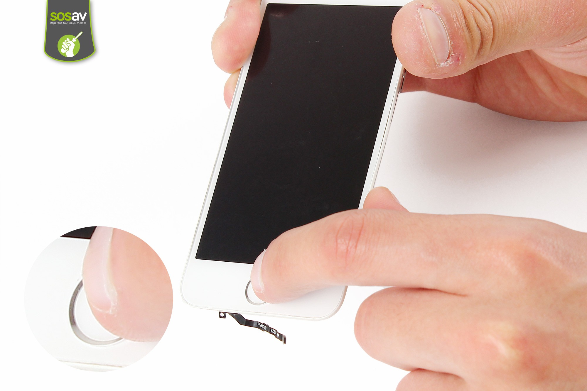

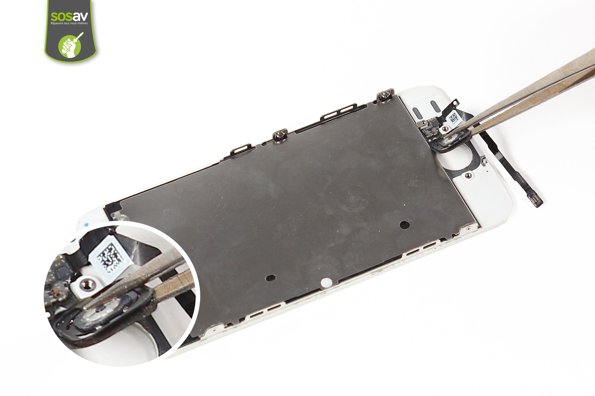

Dévissez les quatres vis entourées en rouge sur la photo 1 et 2 de cette étape, en utilisant le tournevis cruciforme.Une des vis est dissimulée sous la nappe du bouton home.Ces vis servent à maintenir le bouton home ainsi que la plaque métallique de l'écran LCD.Servez-vous une nouvelle fois de la pince pour saisir puis retirer le support métallique du bouton home.
Repoussez ensuite délicatement le bouton home hors de son logement.
Reprenez la pince afin de saisir le bouton home puis procédez à son retrait.Le bouton home est désormais démonté.

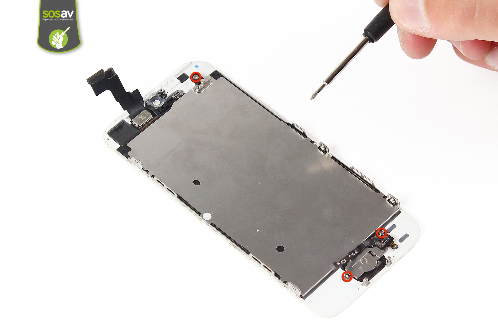

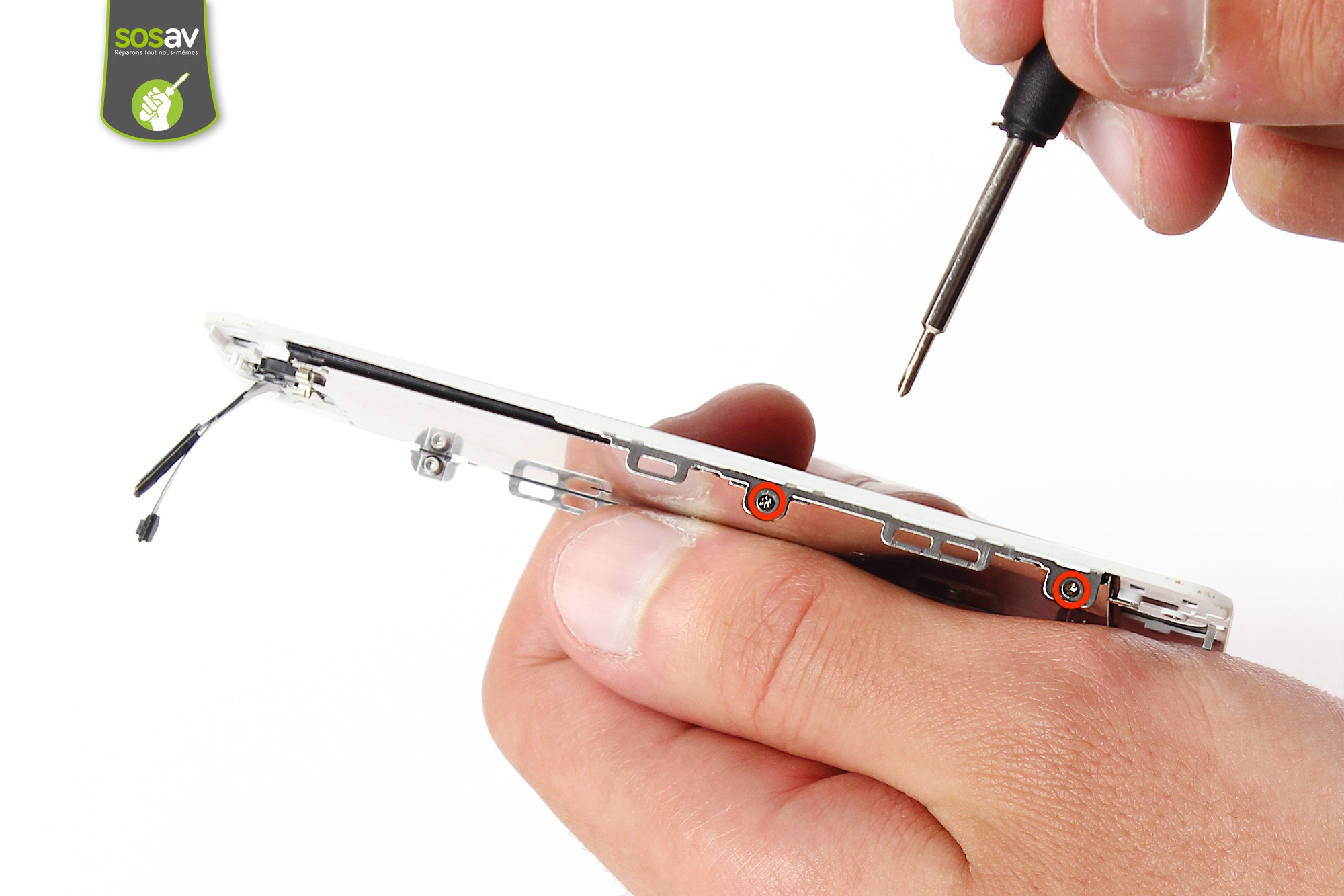

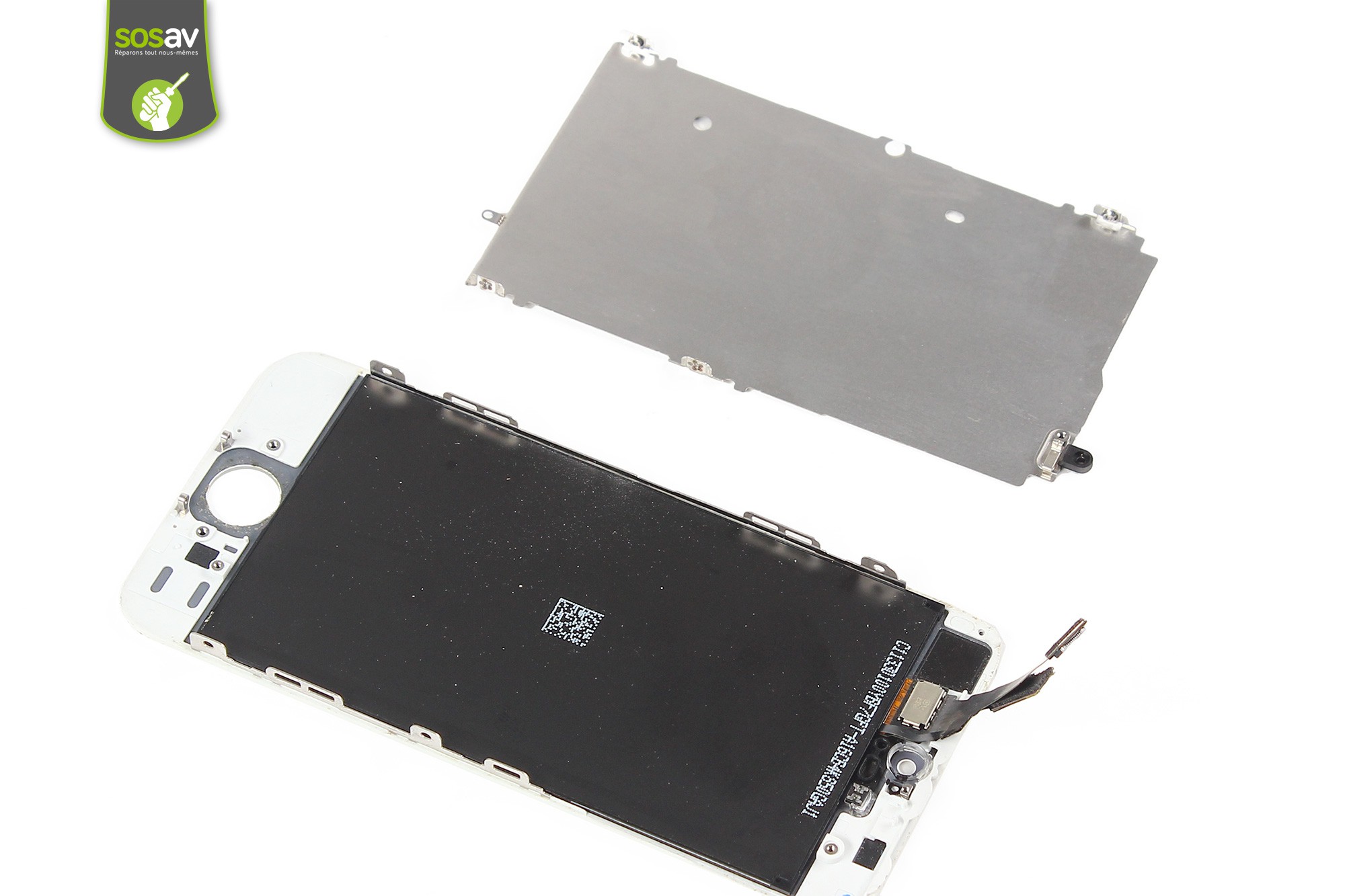

Dévissez désormais les 4 vis retenant la protection du LCD : 2 vis cruciformes sur le côté droit et 2 autres situées sur le côté gauche.Procédez au retrait de la plaque métallique à l'aide de la pince.
L'écran LCD de votre iPhone 5S est désormais démonté.Procédez à son remplacement par une pièce neuve si cela est nécessaire.
