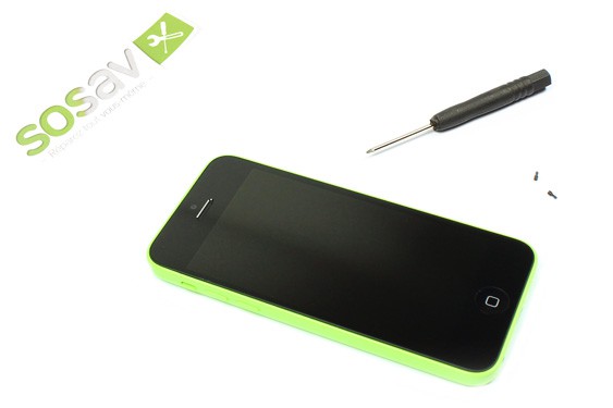

Avant de commencer le changement de l'écran de votre iPhone 5C, assurez-vous que celui-ci est bien éteint.

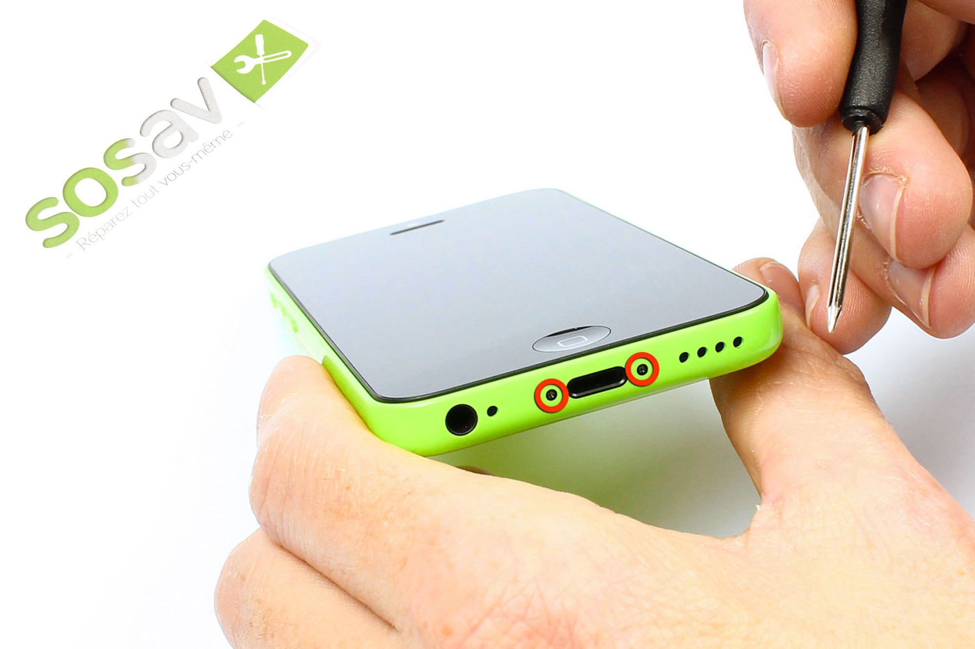

Dévissez les 2 vis pentalobe situées autour du connecteur lightning (charge).

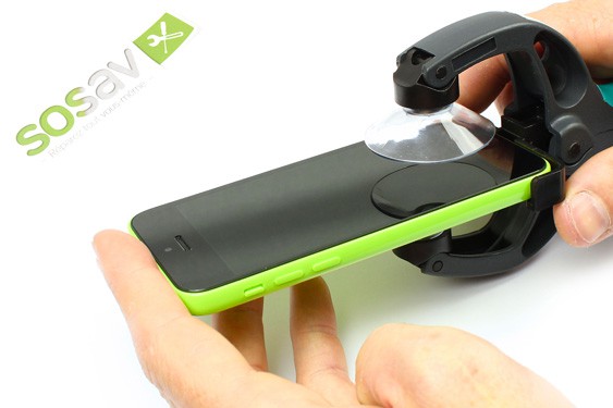

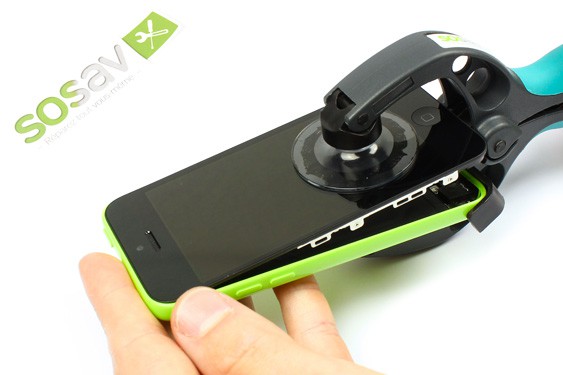

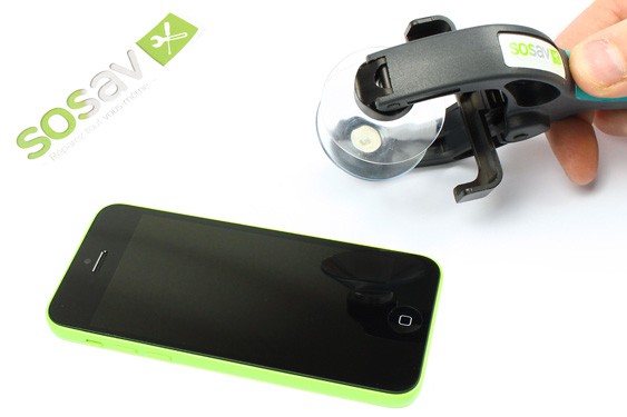

Pour ouvrir votre iPhone 5C, placez un iSclack ou une ventouse sur la vitre.
Mode isclack : Placez l'iPhone dans le support puis pressez la pince. Actionnez la pince l'écran se soulève de lui-même.
Mode ventouse : Placez une ventouse le plus proche possible du bouton home. Puis tirez dessus délicatement pour soulever l'écran de l'iPhone 5C.
Pour une meilleure accroche faites bien attention à ce que la ventouse soit totalement sur la vitre.

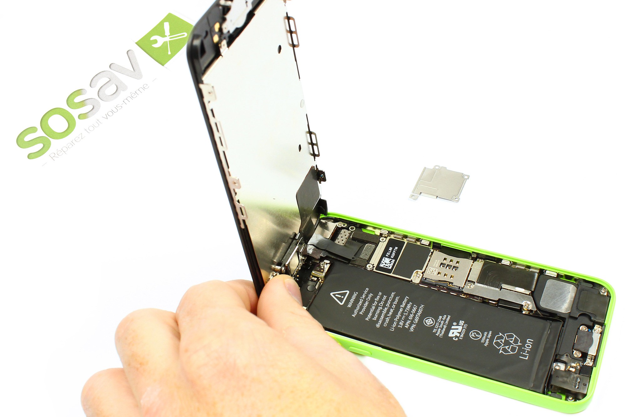

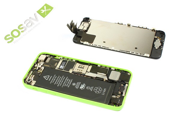

Vous pouvez désormais mettre votre écran à la verticale.
N'essayez pas d'enlever votre écran totalement, il est encore accroché à la carte mère de votre iPhone 5C par plusieurs connecteurs.

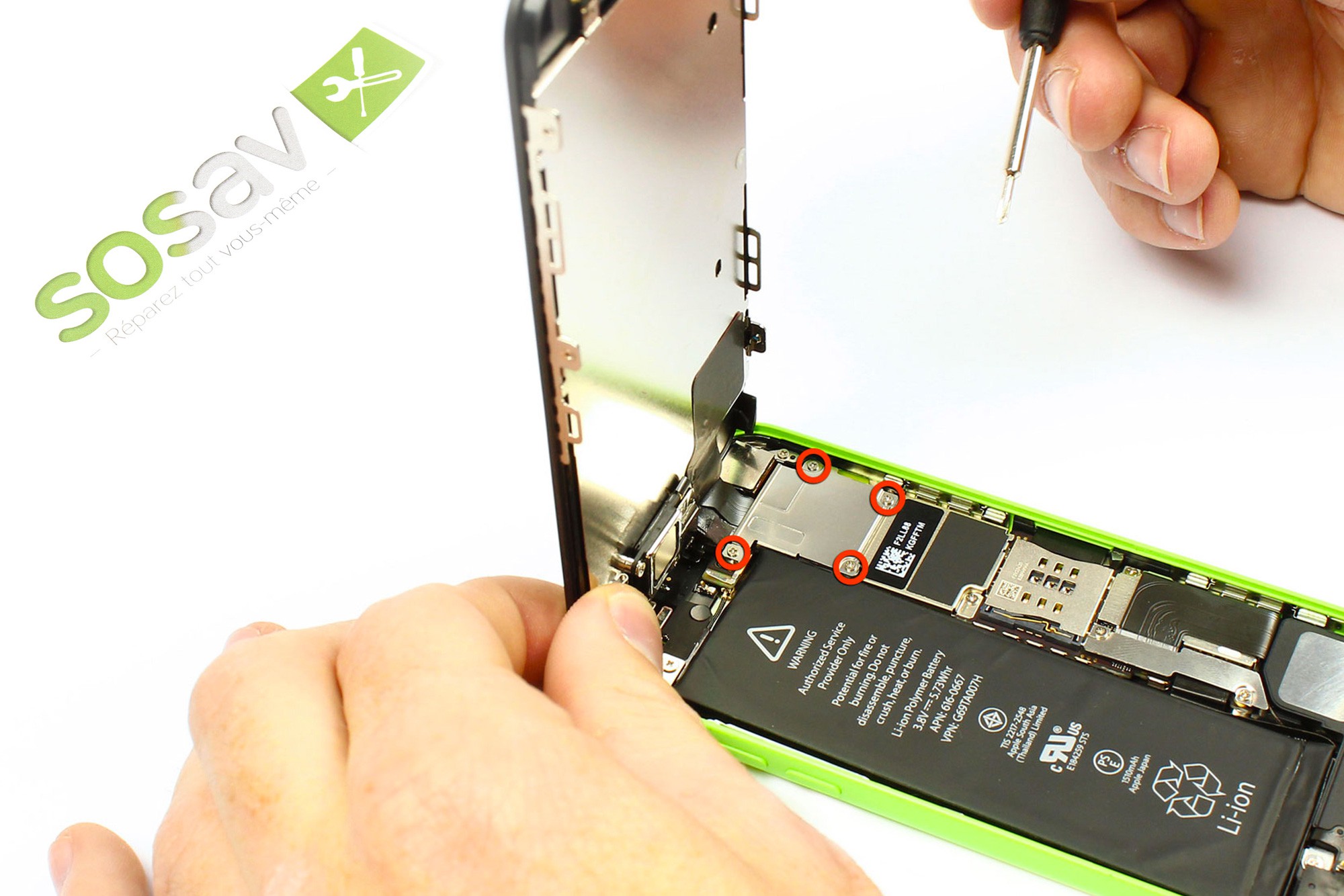

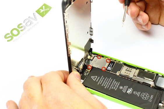

Dévissez les 4 vis entourées en rouge retenant le cache connecteurs à la carte mère.

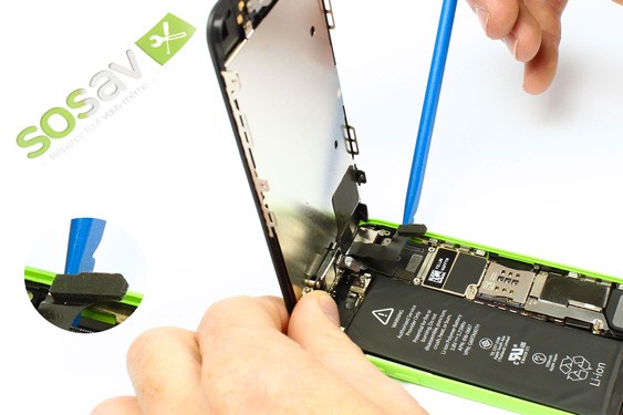

A l'aide d'une pince, enlevez désormais le cache connecteurs de votre iPhone 5c.

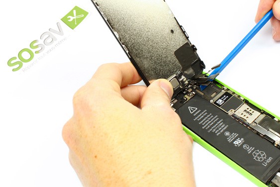

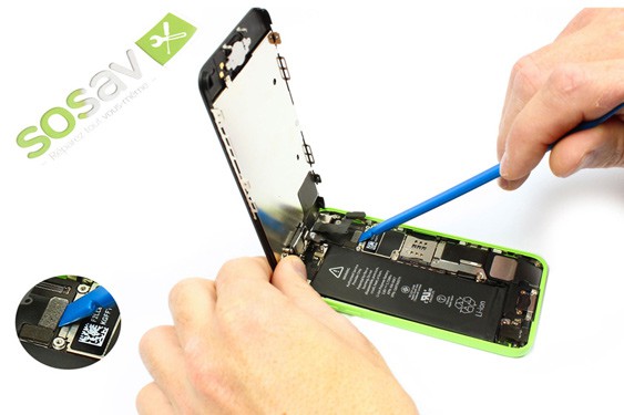

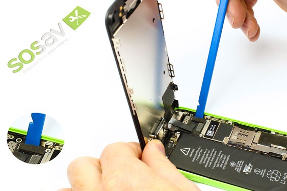

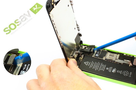

A l'aide d'une spatule en nylon déconnectez les 3 connecteurs de l'écran :
Le 1er connecteur, le câble gérant la caméra avant et le capteur de proximité,
Le 2ème connecteur, le câble gérant la dalle tactile,
Le 3 ème connecteur, le câble gérant l'écran LCD Retina.
Votre écran d'iphone 5C est démonté.

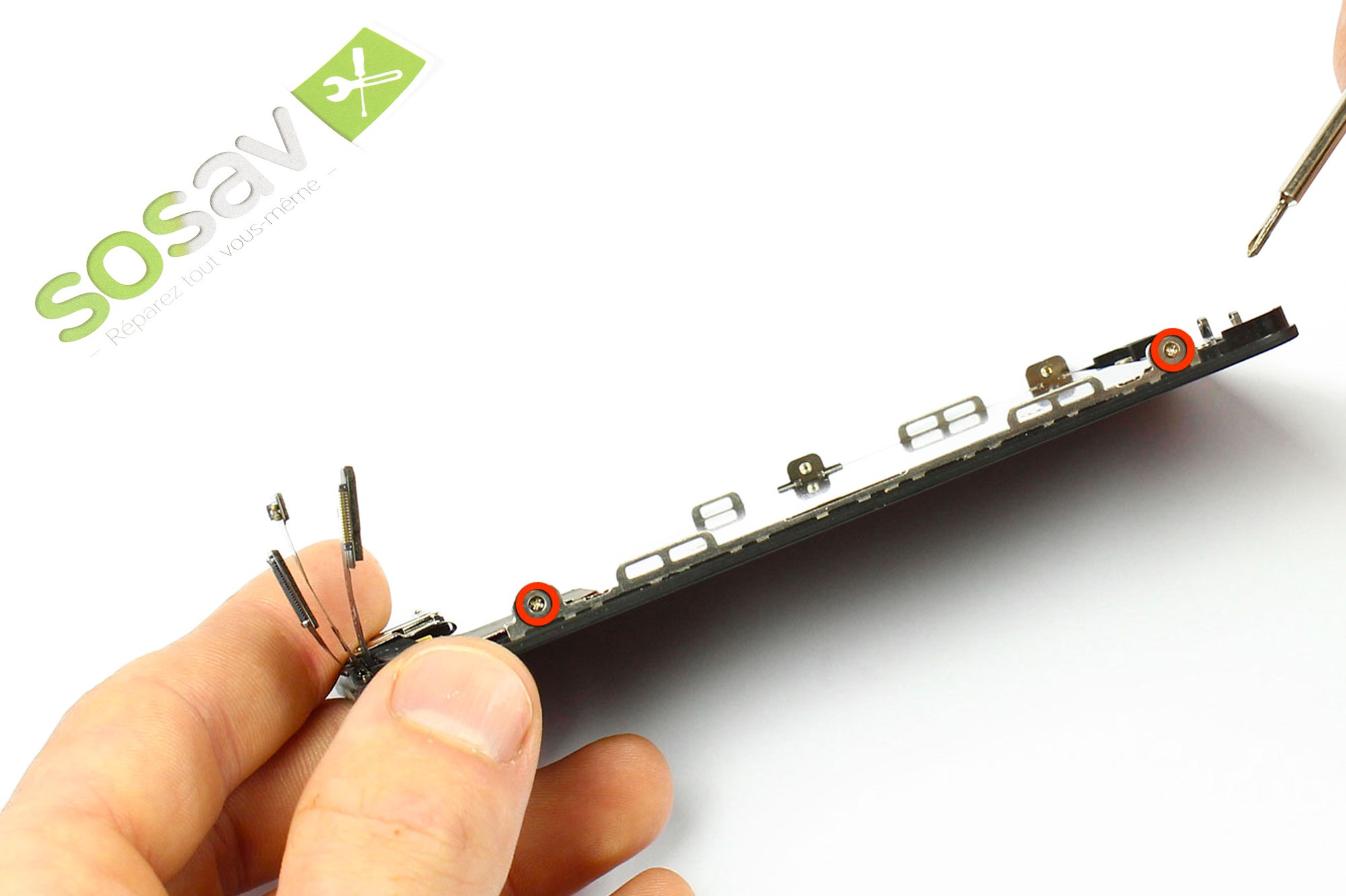

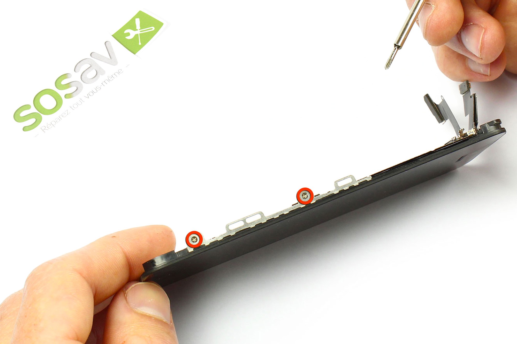

Dévissez les 2 vis entourées en rouge retenant la protection du LCD par la droite.
Dévissez les 2 vis entourées en rouge retenant la protection du LCD par la gauche.
Dévissez la vis entourées en rouge retenant la protection du LCD par le bas.

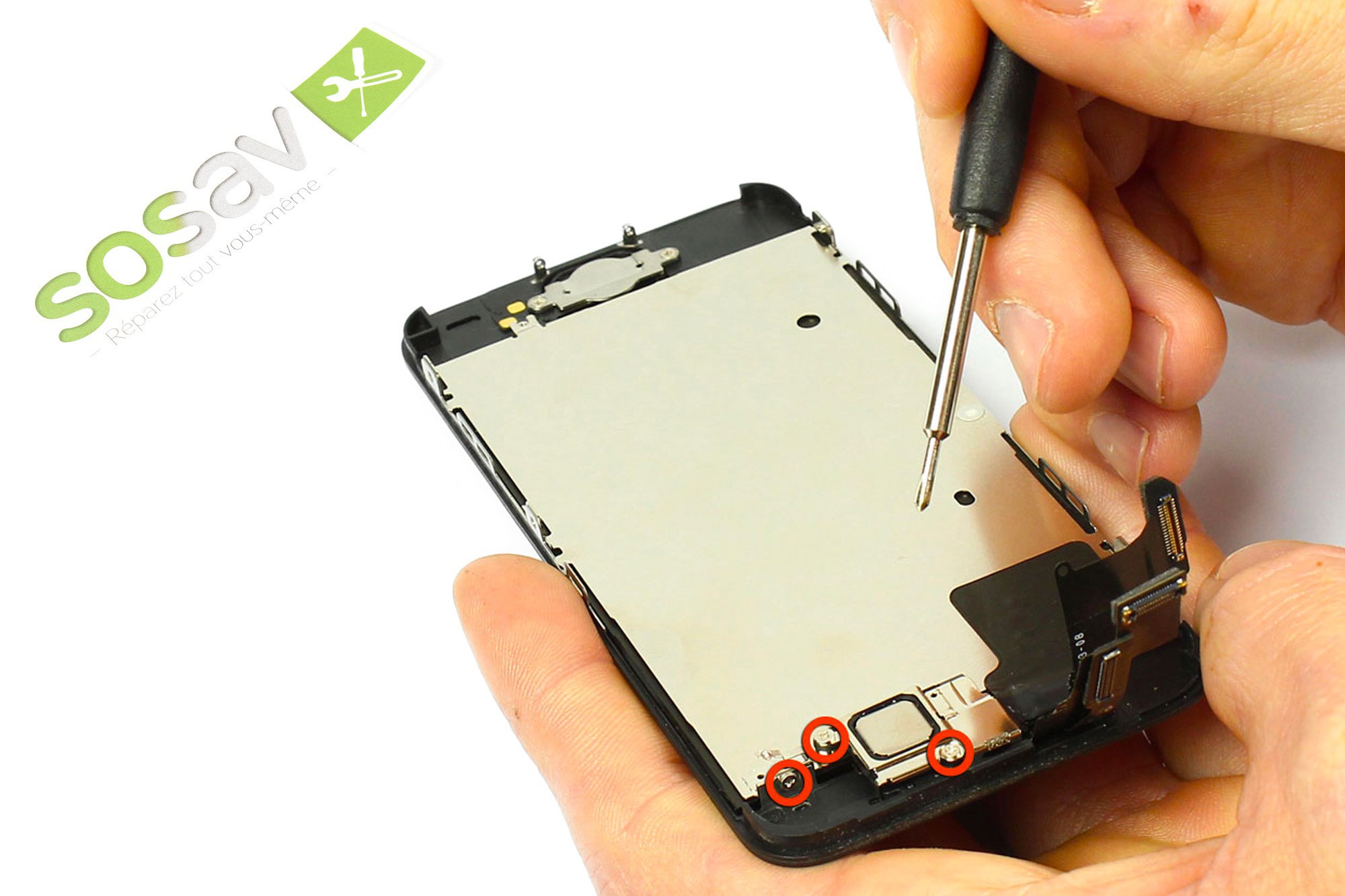

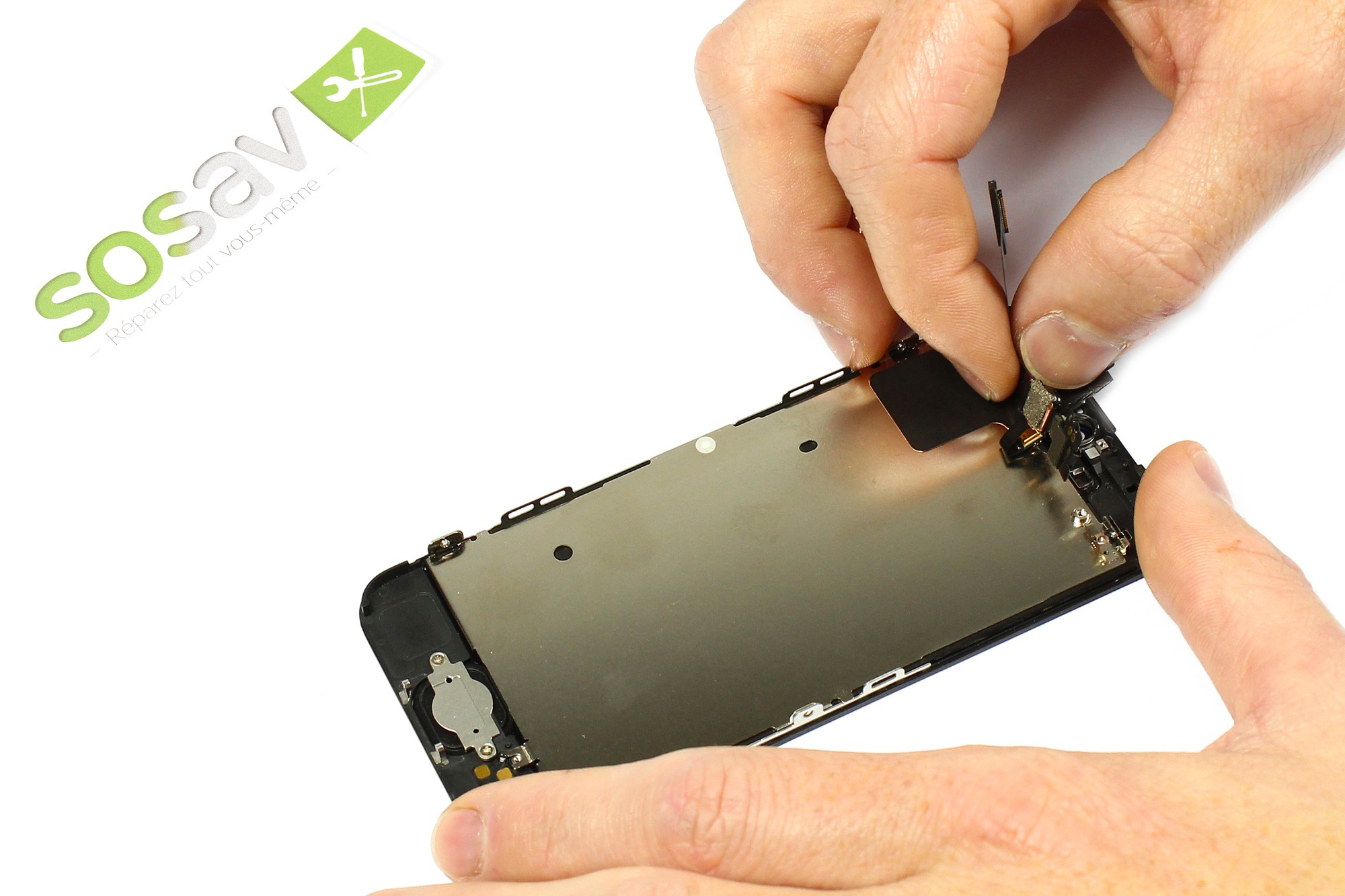

Dévissez les 3 vis entourées en rouge retenant la protection du LCD par le haut, ainsi que le support pour le haut parleur interne.

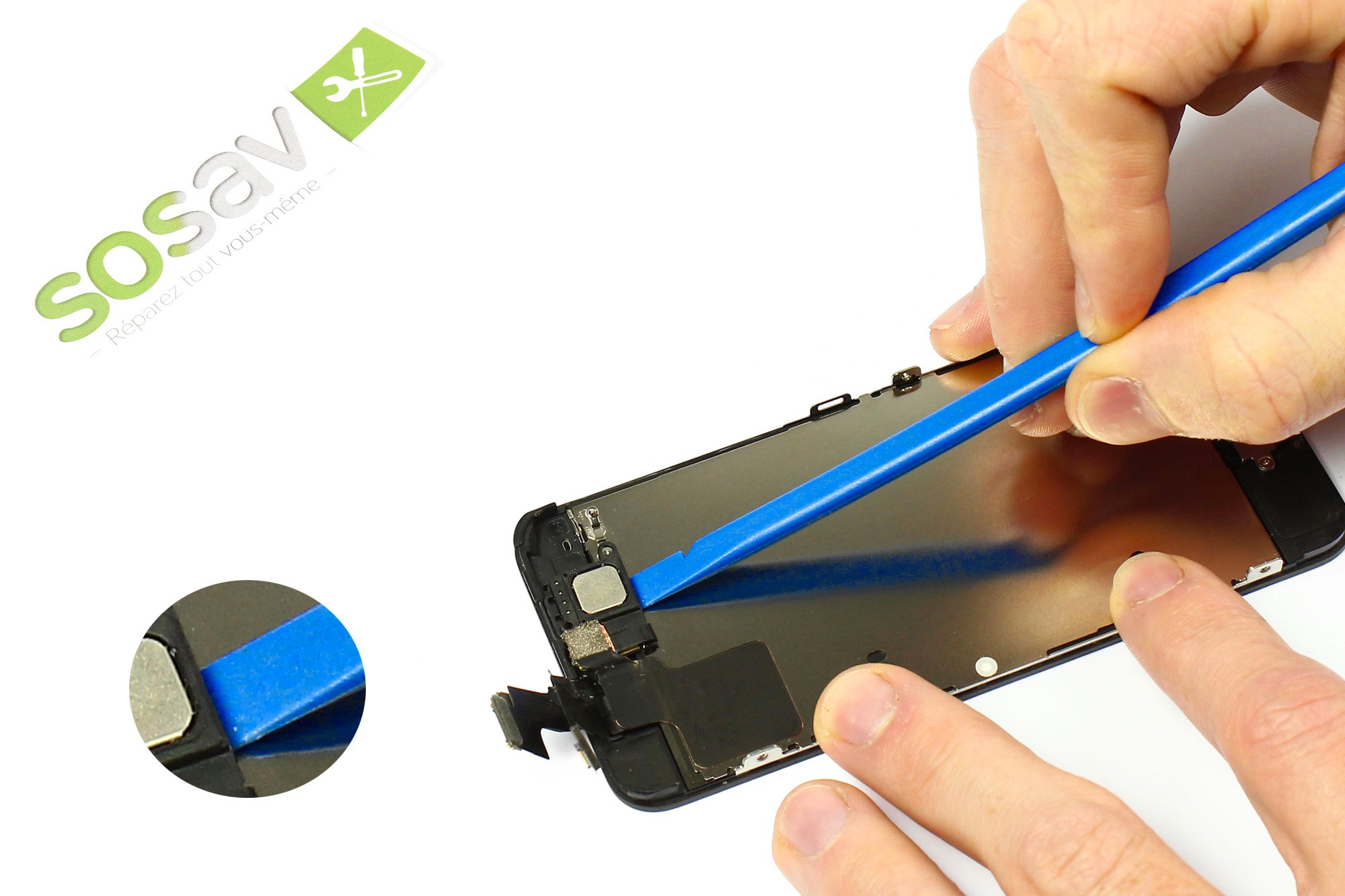

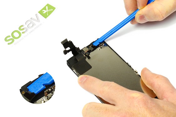

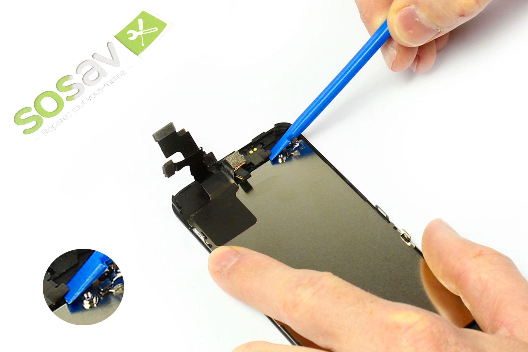

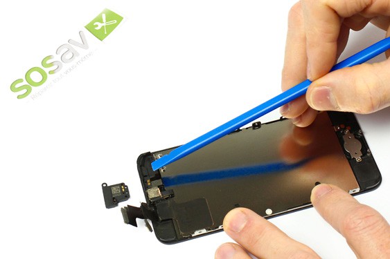

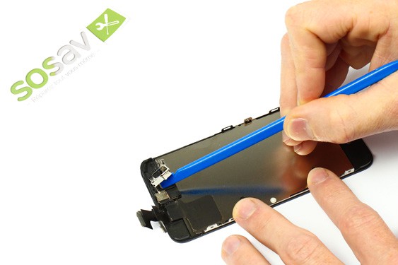

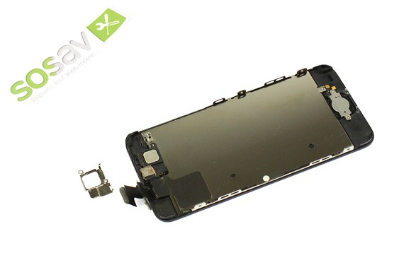

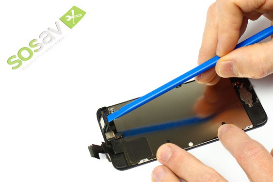

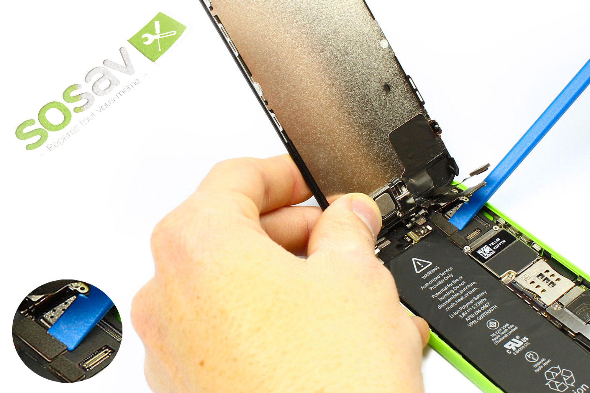

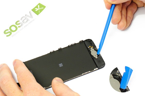

A l'aide d'une spatule en nylon, avec le côté plat venir l'inserer entre le support et la nappe afin de libérer le support.
Toujours avec le côté plat de la spatule, venir soulever le haut parleur interne afin de l'extraire de son emplacement.

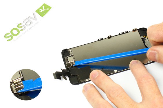

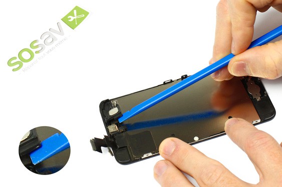

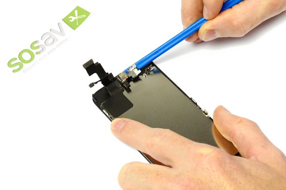

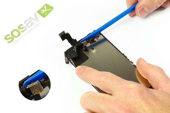

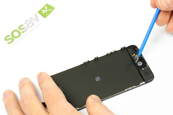

Toujours avec le côté plat de la spatule, venir soulever/décoller la nappe contenant la caméra avant afin de l'extraire de son emplacement.

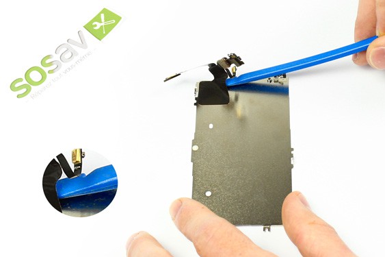

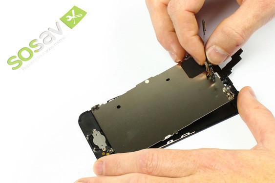

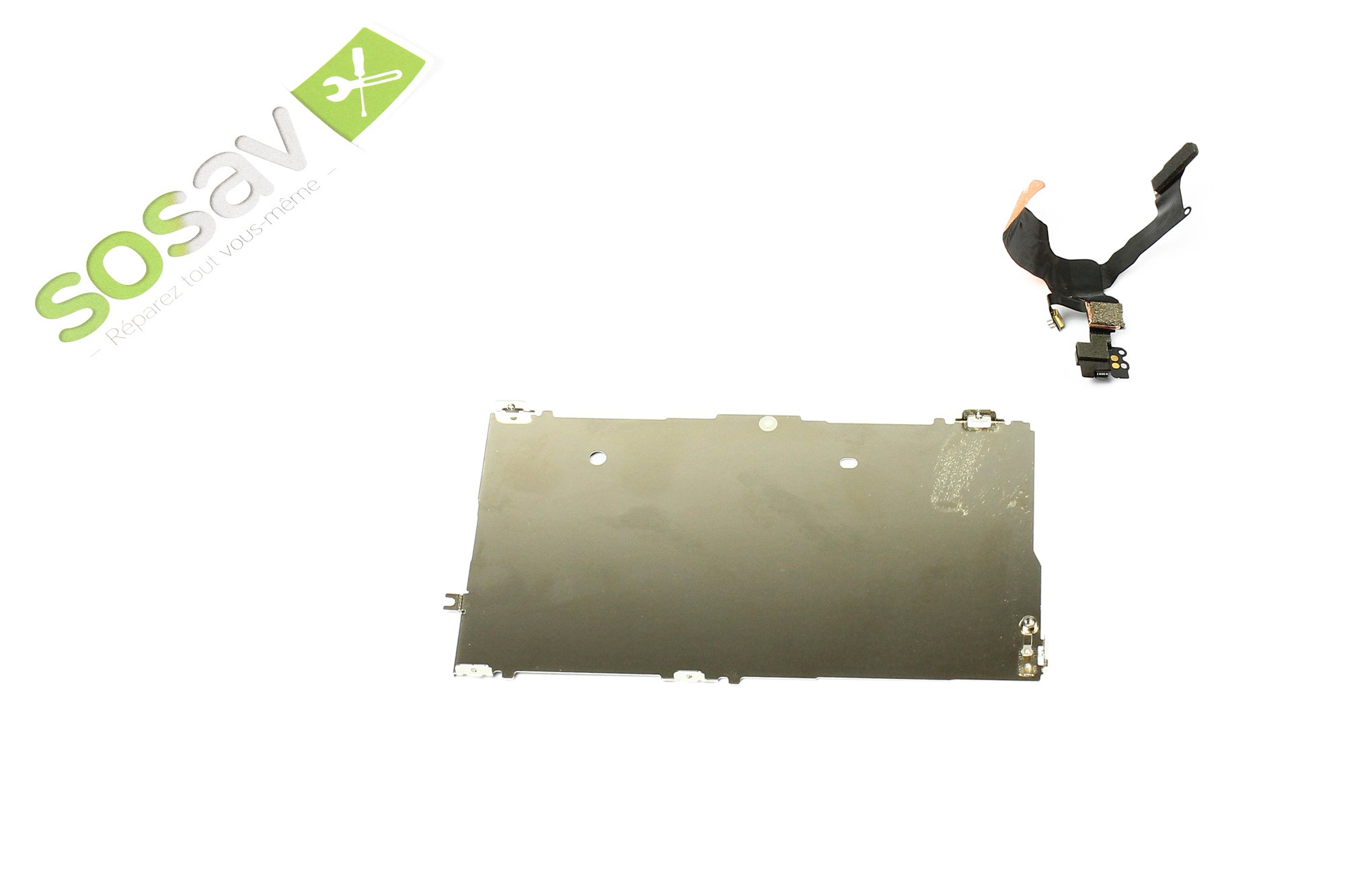

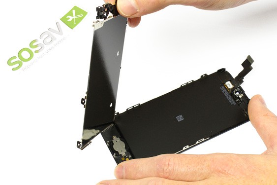

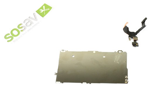

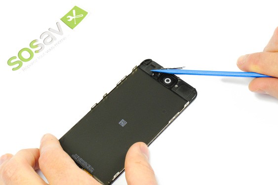

Avec vos doigts soulever la plaque de protection du LCD.

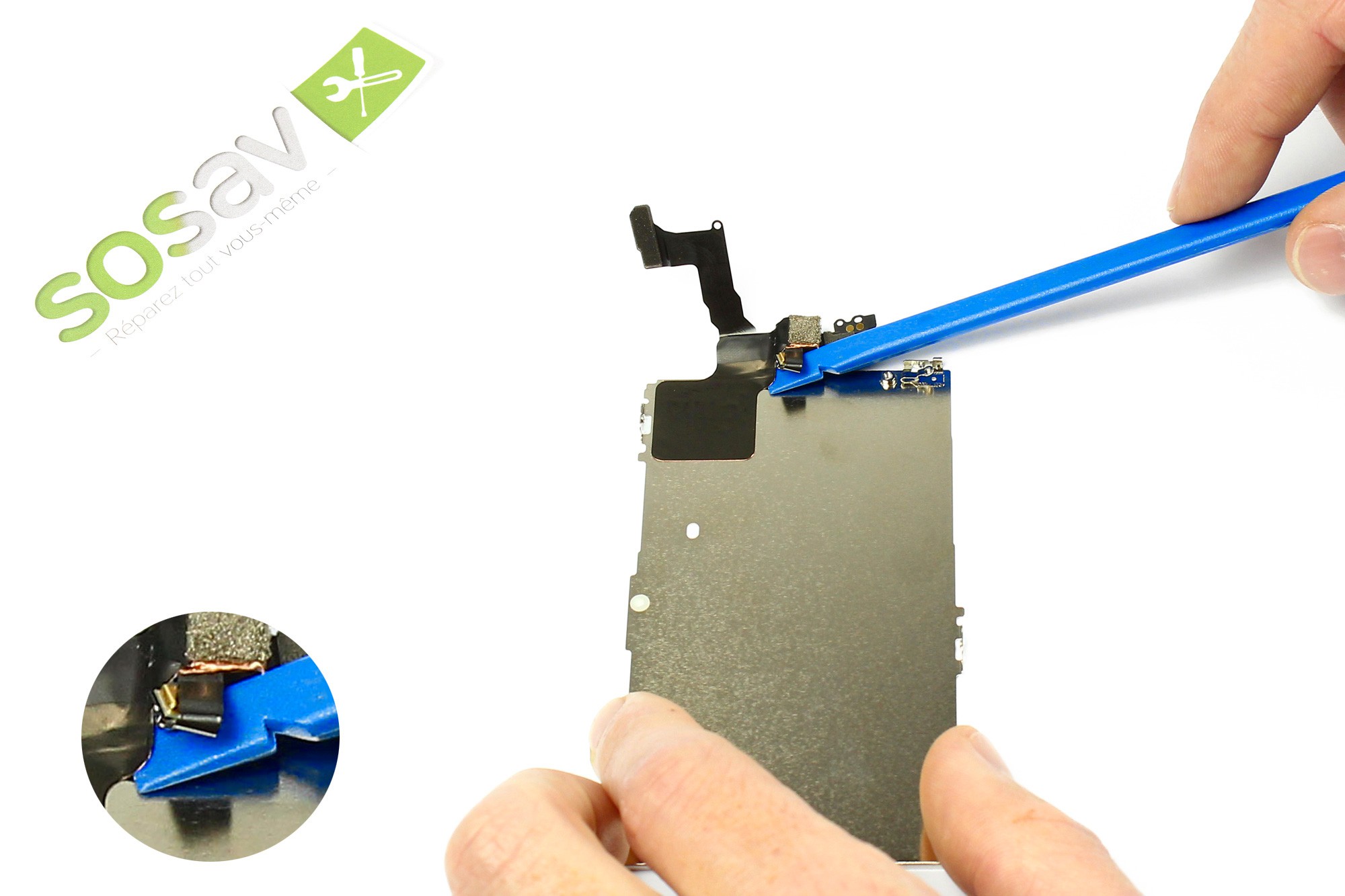

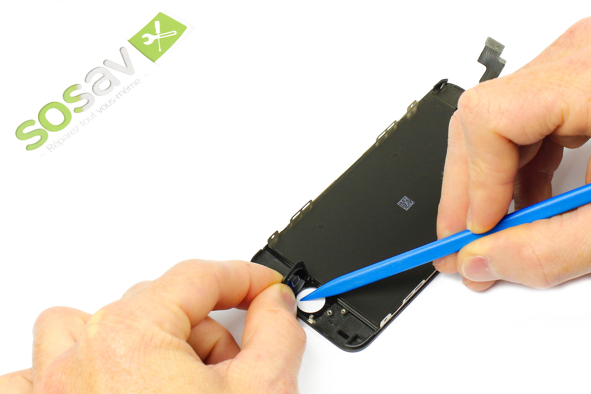

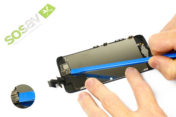

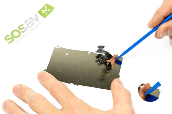

Avec l'aide d'une spatule en nylon, décoller la nappe coller sur la plaque de protection du LCD.
A présent la plaque de protection est intégralement démonté, vous pouvez procéder à son changement si désiré.

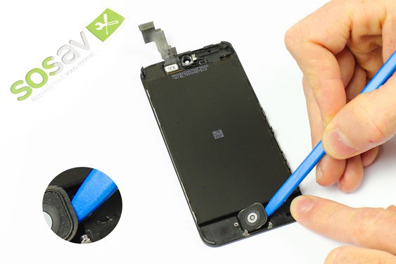

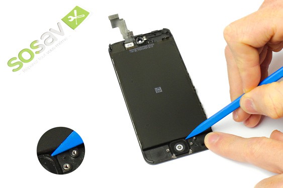

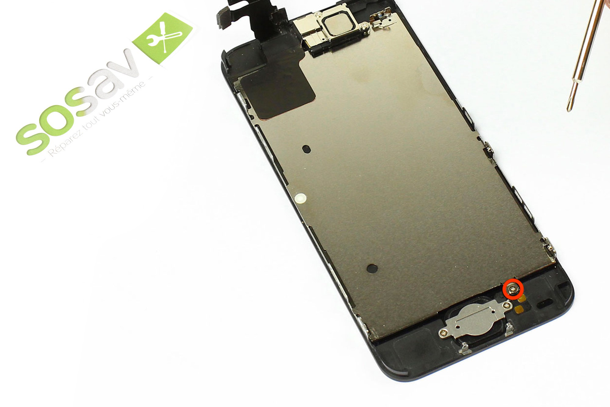

Dévissez les 2 vis entourées en rouge retenant le bouton home.

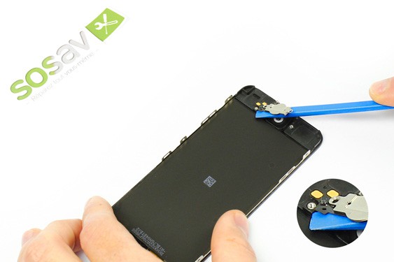

A l'aide d'une spatule en nylon, soulevez puis décoller la nappe du bouton home.

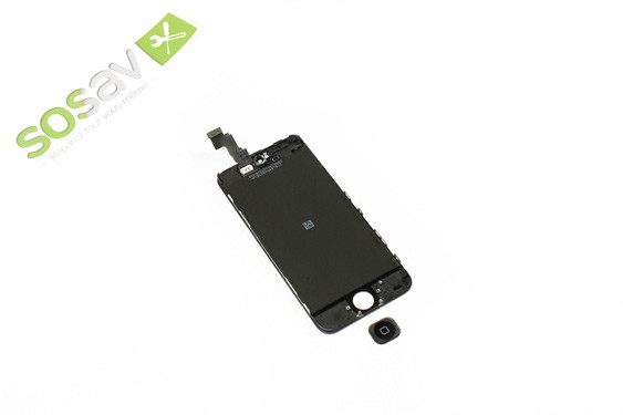

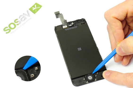

A l'aide d'une spatule en nylon, avec la pointe venir décoller le bouton home.
Puis venir le saisir avec vos doigts afin de finir de l'extraire, aucune résistance ne doit être perceptible.
A présent votre écran est entièrement désassemblé, vous pouvez procéder au changement si désiré.
