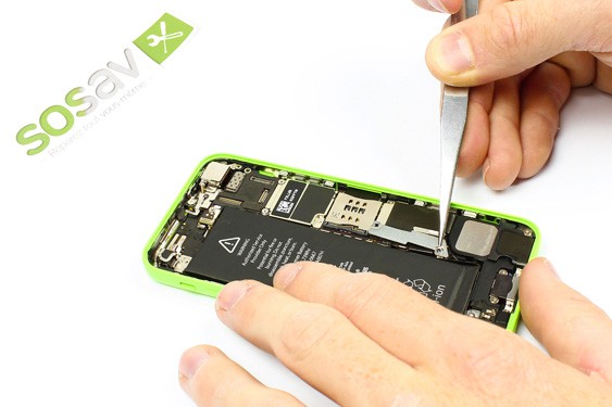

Dévissez les 4 vis entourées en rouge retenant le cache connecteurs à la carte mère.
A l'aide d'une pince, enlevez désormais le cache connecteurs de votre iPhone 5c.

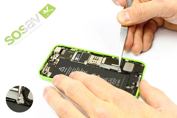

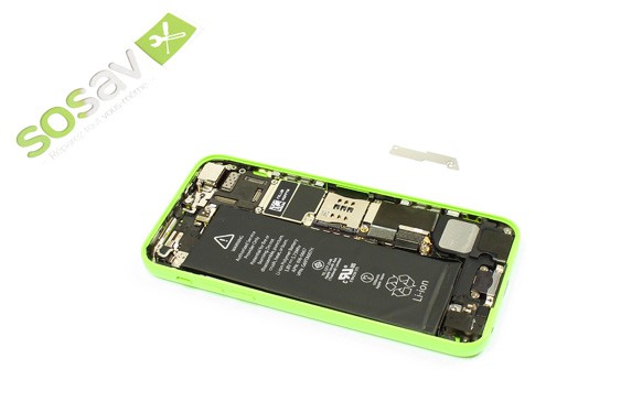

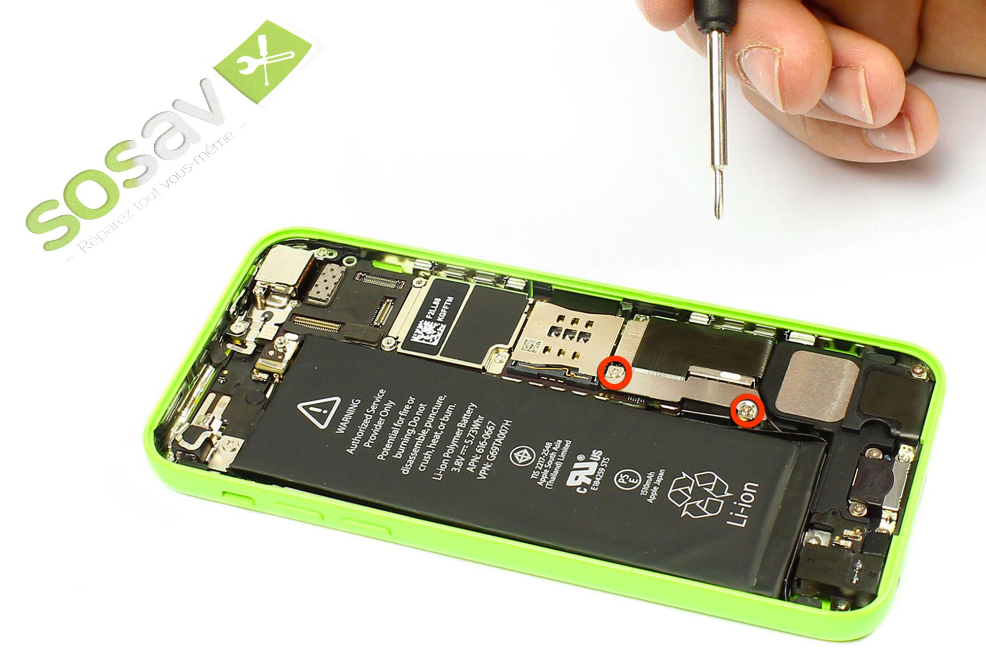

Dévissez les deux vis cruciforme entourées en rouge qui maintiennent le cache protégeant le connecteur de la batterie.

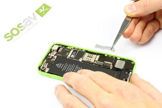

Otez maintenant le cache de protection de la batterie.

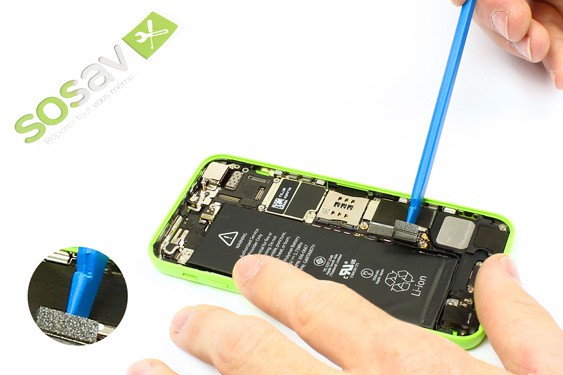

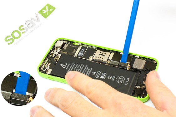

A l'aide d'une spatule en nylon, faites délicatement levier sur le connecteur de la batterie pour la déconnecter de la carte mère.
Faites bien levier sur le connecteur de la batterie et non sur le connecteur présent sur la carte-mère. Cela pourrait très lourdement endommager votre iPhone 5C.

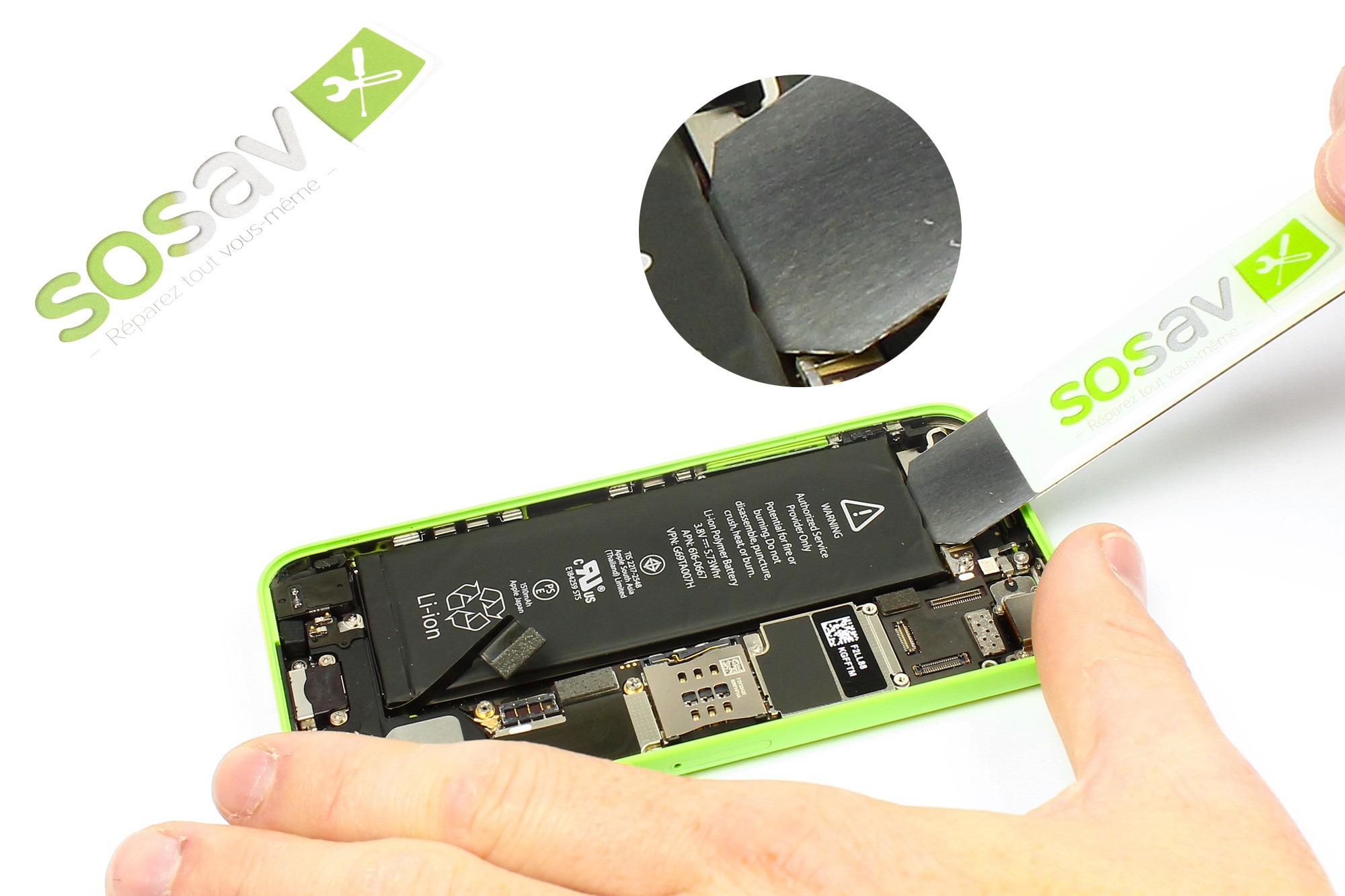

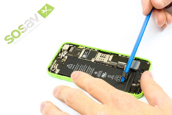

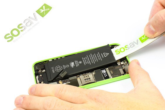

Introduisez une spatule en nylon par le haut de la batterie afin de la décoller.
Attention à ne pas sectionner la nappe ds boutons volumes située sous la batterie.

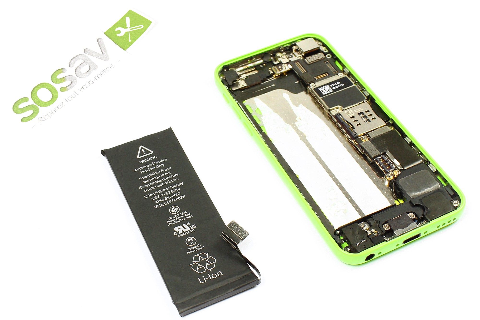

Vous pouvez désormais sortir entièrement votre batterie et la remplacer par une neuve si besoin.
