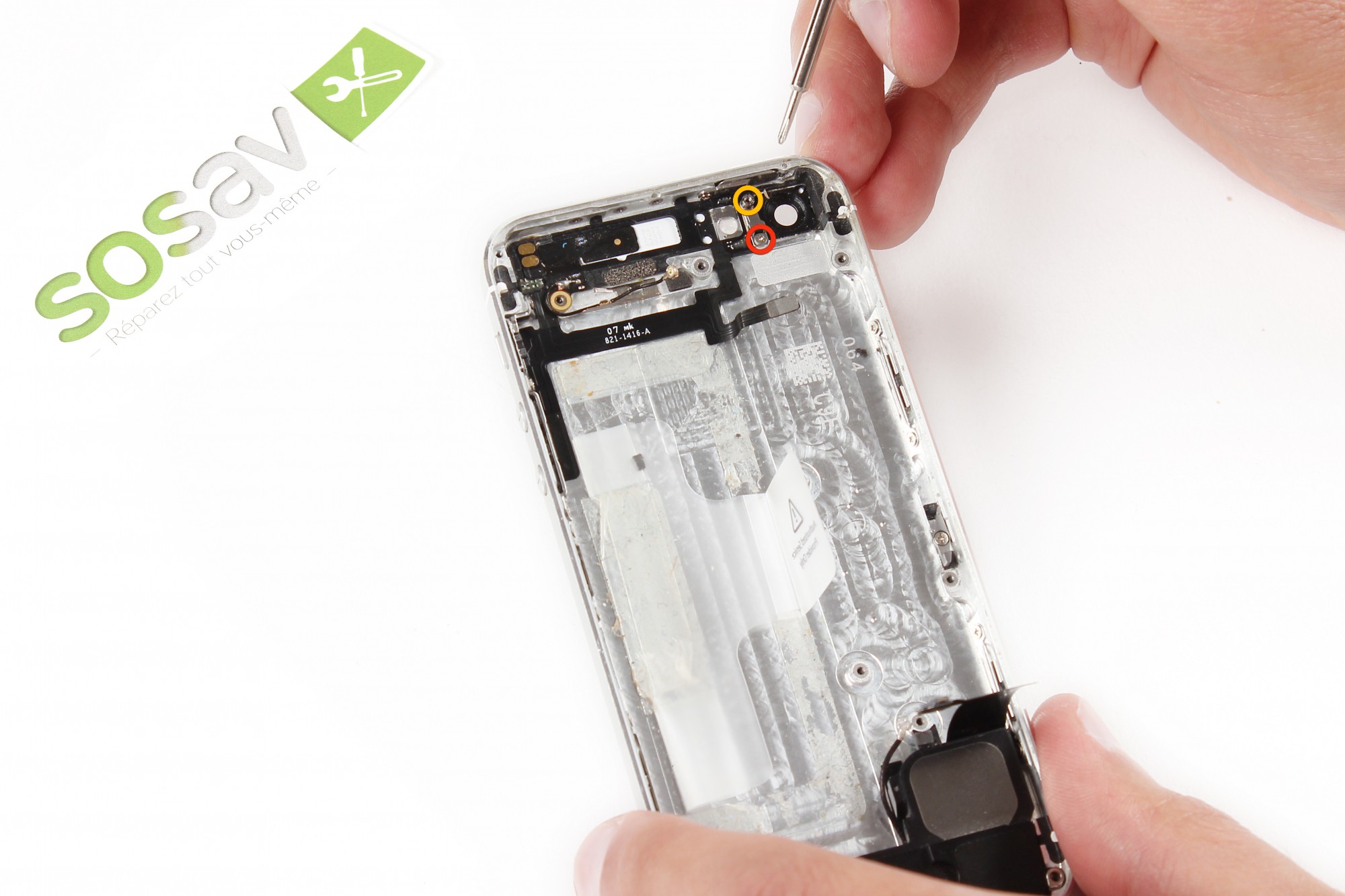

Dévissez les 2 vis présentes sur le petit support en métal entre le flash et la vitre pour la caméra arrière :1 vis de type rivet entourée en jaune,Conseil : Pour dévisser cette vis de type rivet, bien qu'ayant une tête cruciforme, nous vous conseillons d'utiliser un petit tournevis plat qui vous permettra de la dévisser bien plus facilement.1 vis cruciforme de 1.6 mm entourée en rouge.

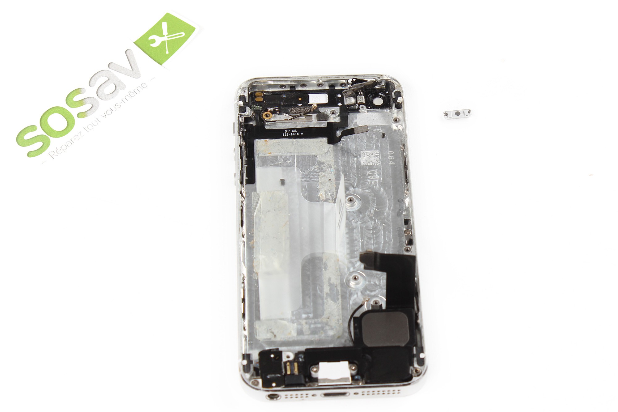

A l'aide d'une pince, saisissez l'élement métallique puis procédez à son retrait.

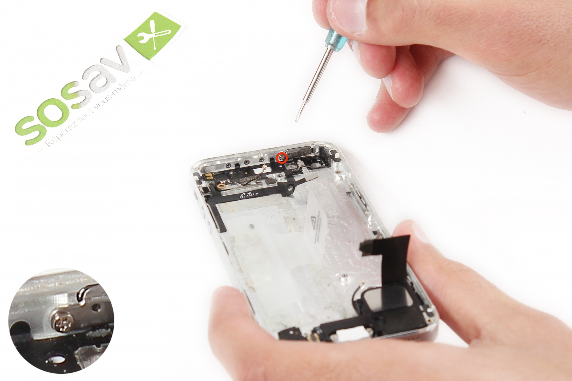

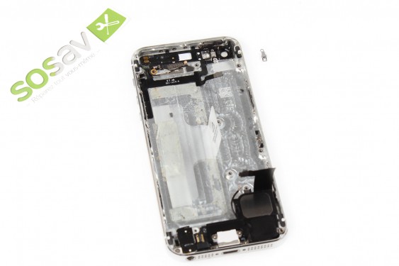

A l'aide d'un tournevis cruciforme, dévissez la vis entourée en rouge.
Etape 34

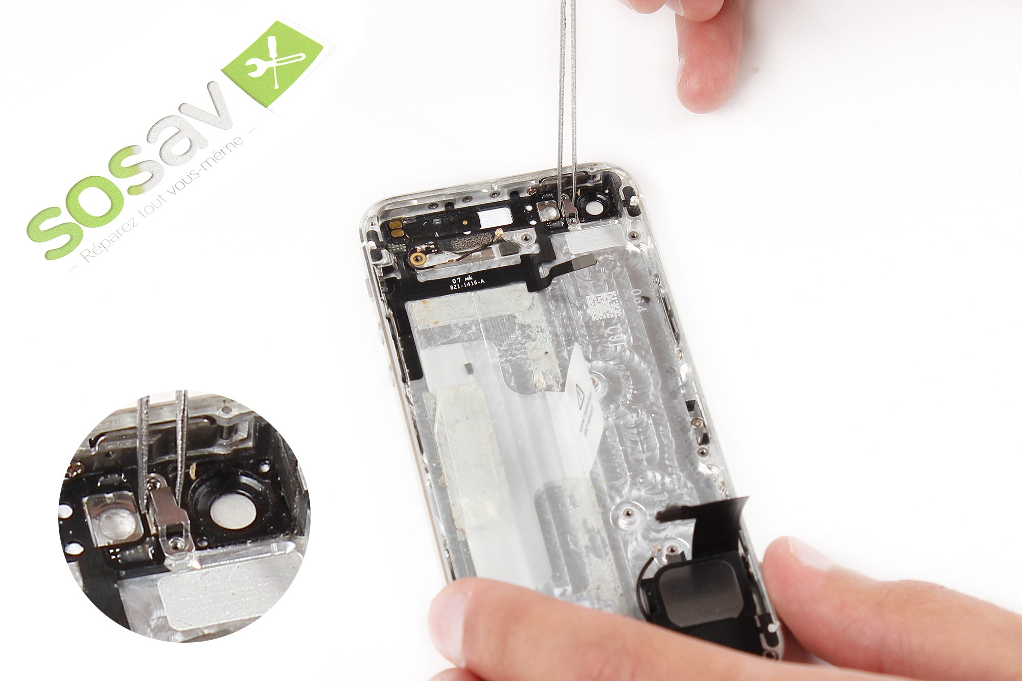

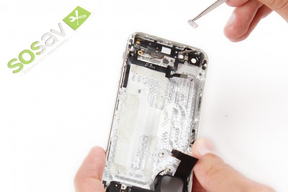

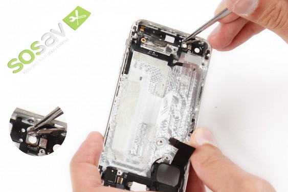

Prenez ensuite la pointe d'une spatule en nylon afin de repousser délicatement le bouton power.A l'aide d'une pince, saisissez le bouton power puis procédez à son retrait.
Etape 35
Le bouton power de l'iPhone 5 est désormais démonté.Procédez à son remplacement si cela est nécessaire.
