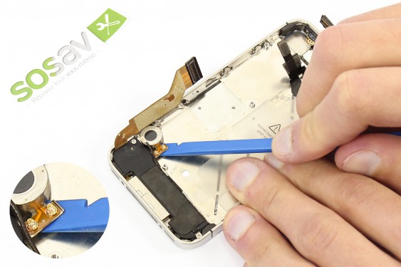

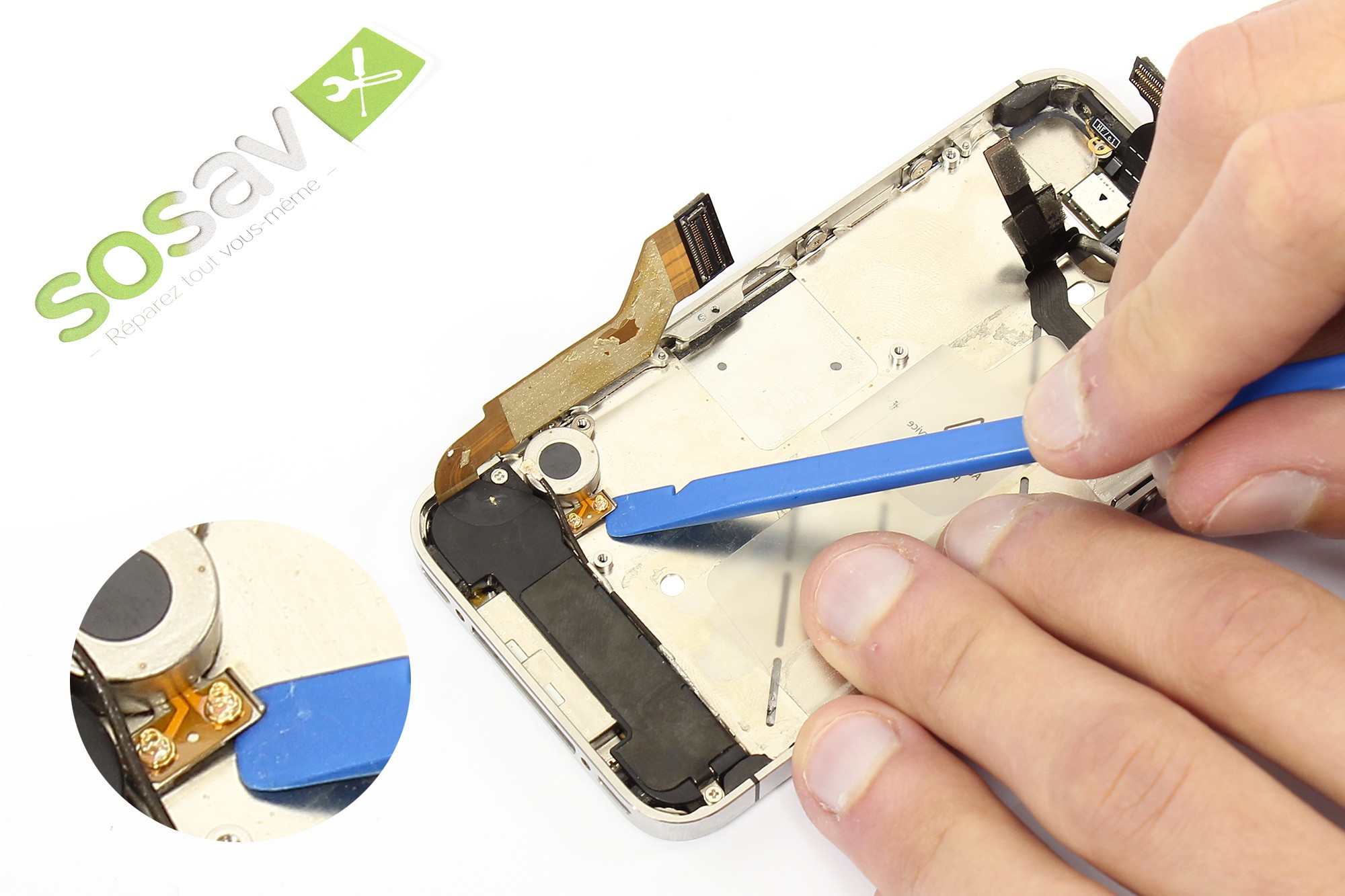

Etape 31
Utilisez une spatule en nylon afin de décoller le vibreur du chassis du téléphone.

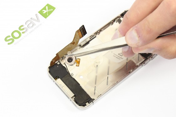

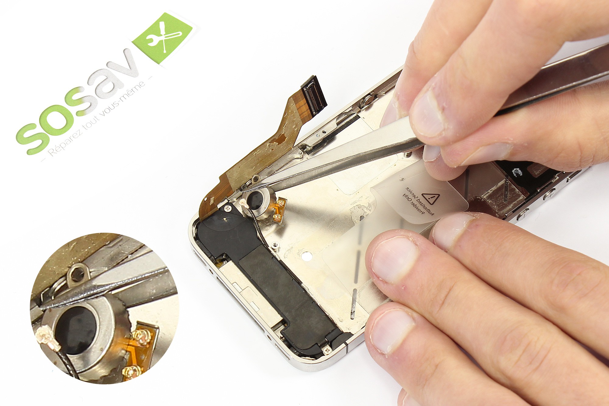

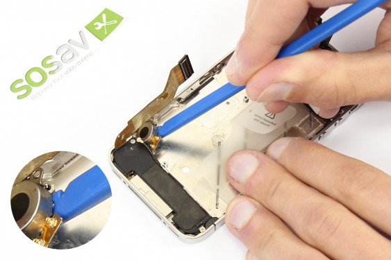

Etape 32
Saisissez le vibreur à l'aide d'une pince puis procédez à son retrait.

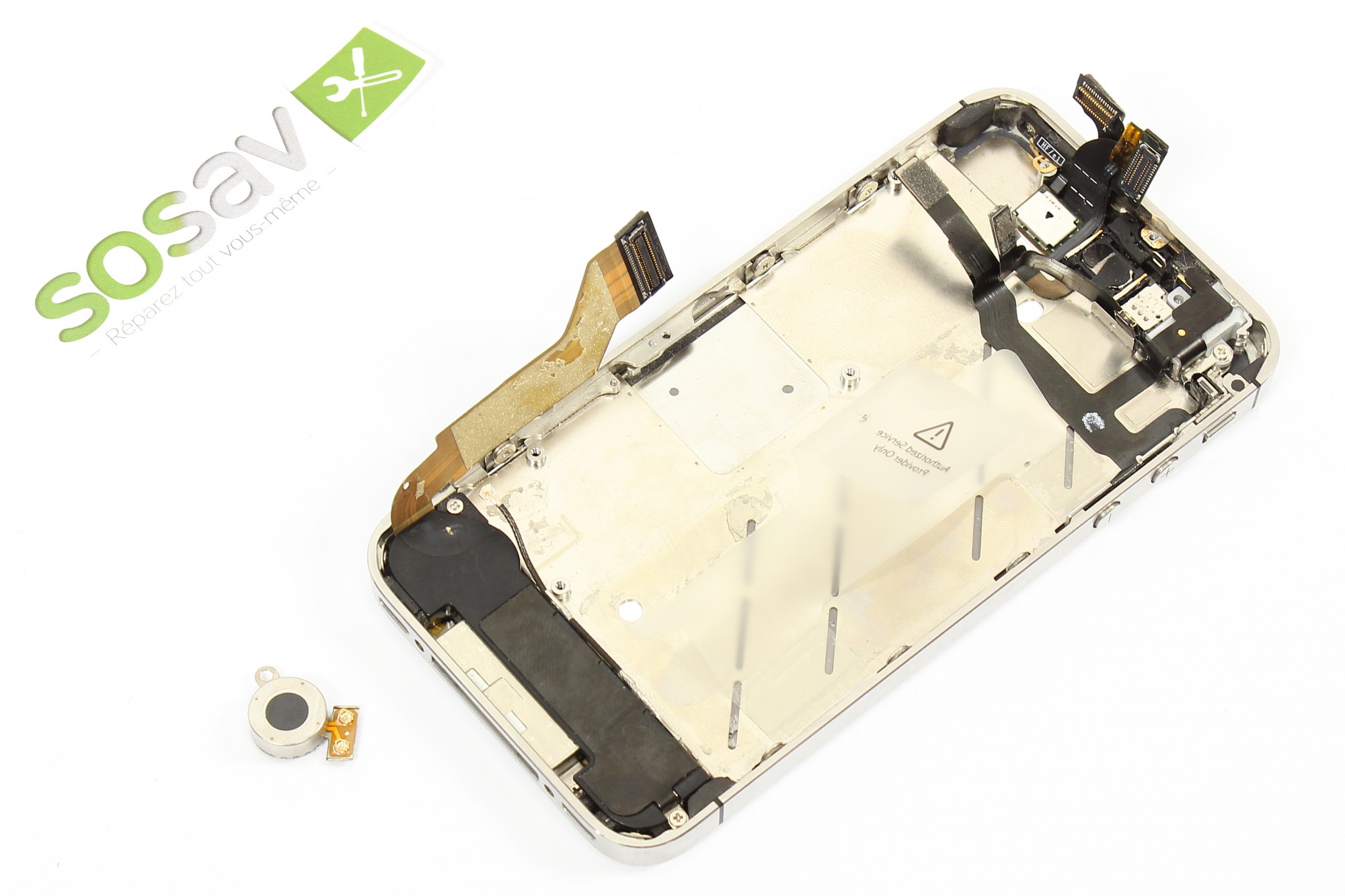

Etape 33
Le vibreur de l'iPhone 4S est désormais démonté.Procédez à son remplacement par une pièce neuve si cela est nécessaire.
