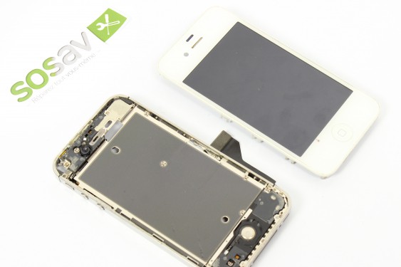

Soulevez ensuite délicatement l'écran puis procédez à son retrait.
Etape 42

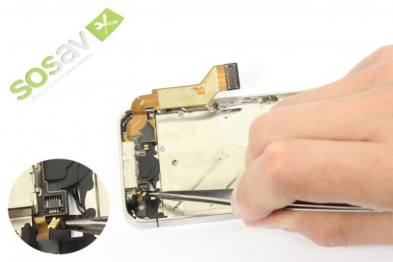

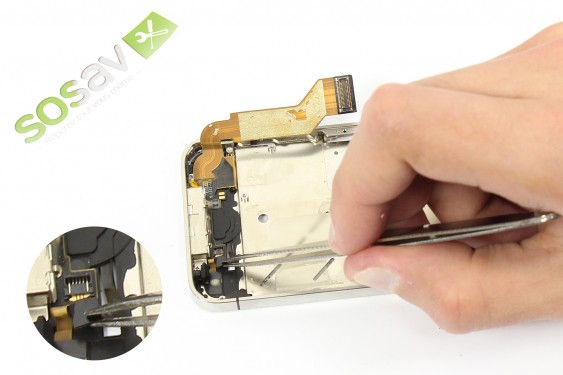

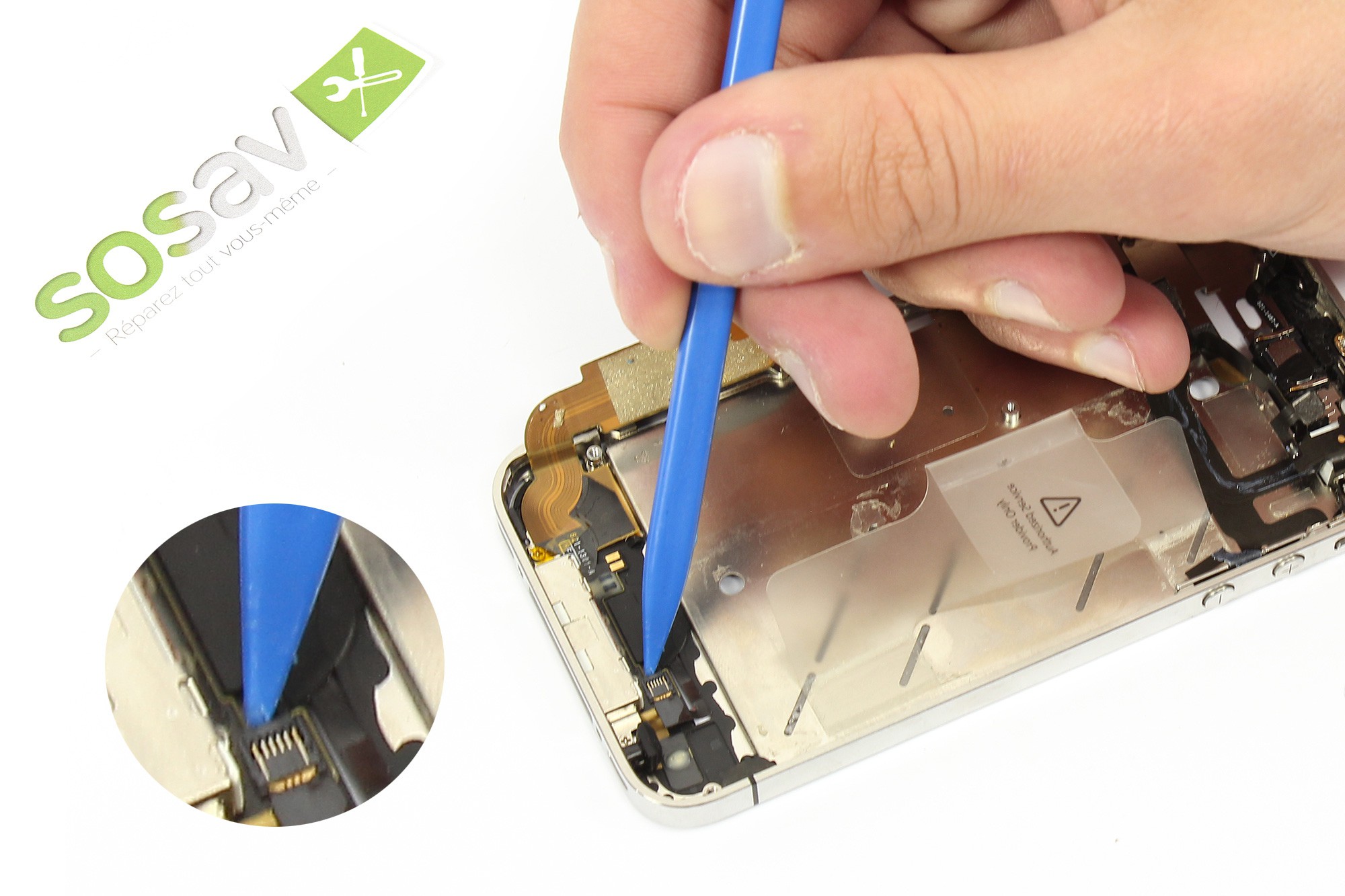

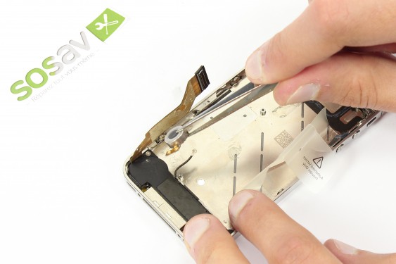

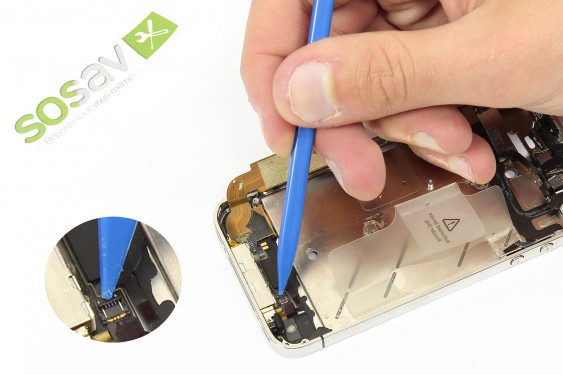

A l'aide de la pointe d'une spatule en nylon, dévérrouillez le connecteur de la nappe du bouton home.Procédez ensuite à l'aide d'une pince au retrait de la nappe.
Etape 43

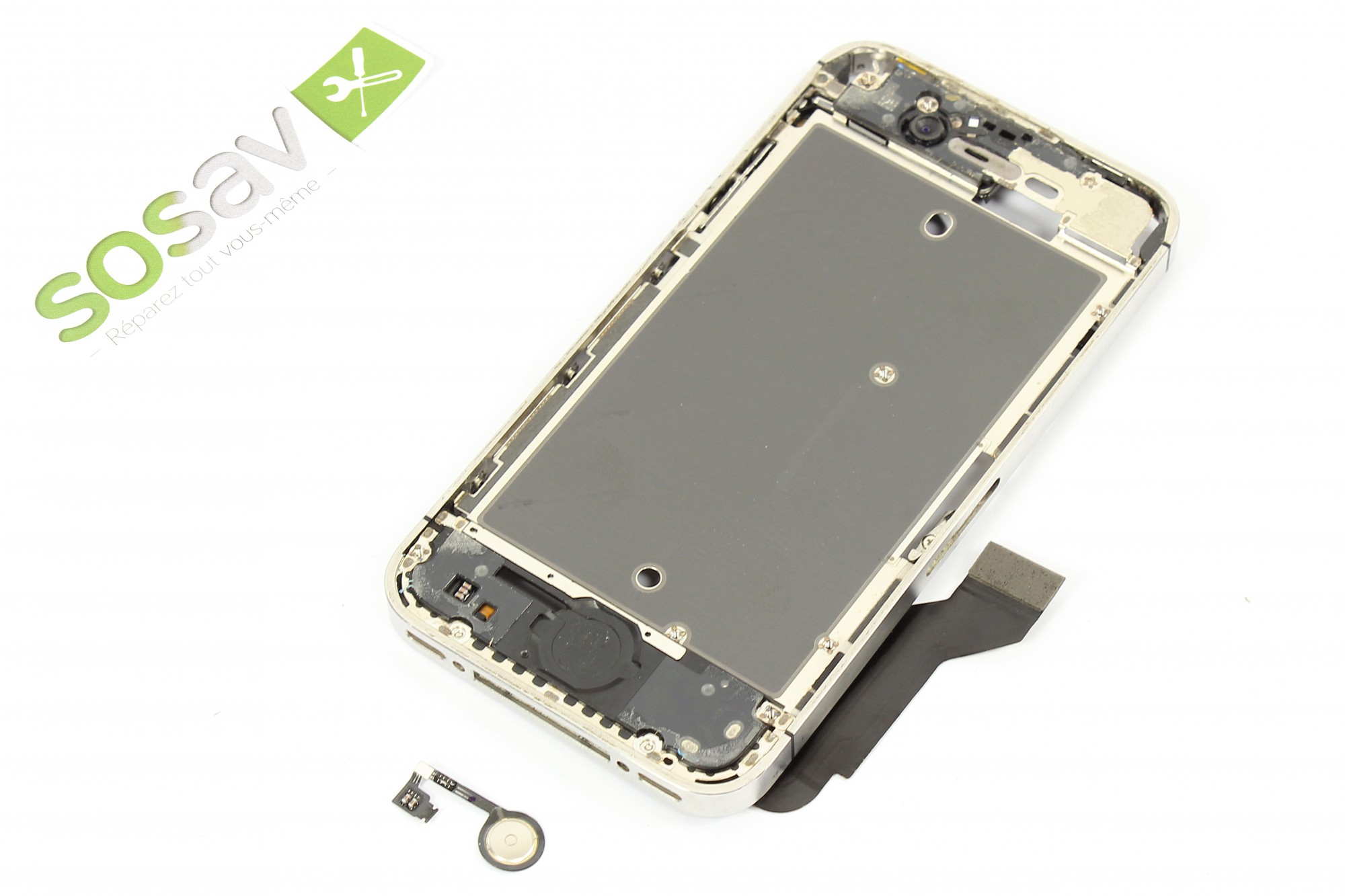

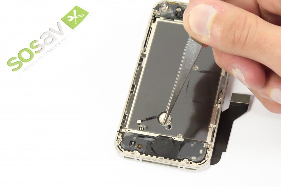

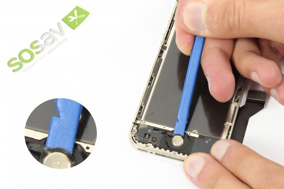

Utilisez une spatule en nylon afin de décoller délicatement le bouton home.Prenez ensuite la pince puis procédez à l'aide de cette dernière au retrait du bouton home.
Etape 44
Le bouton home de l'iPhone 4S et sa nappe sont désormais démontés.Procédez au remplacement d'une ou des deux pièces si nécessaire.
