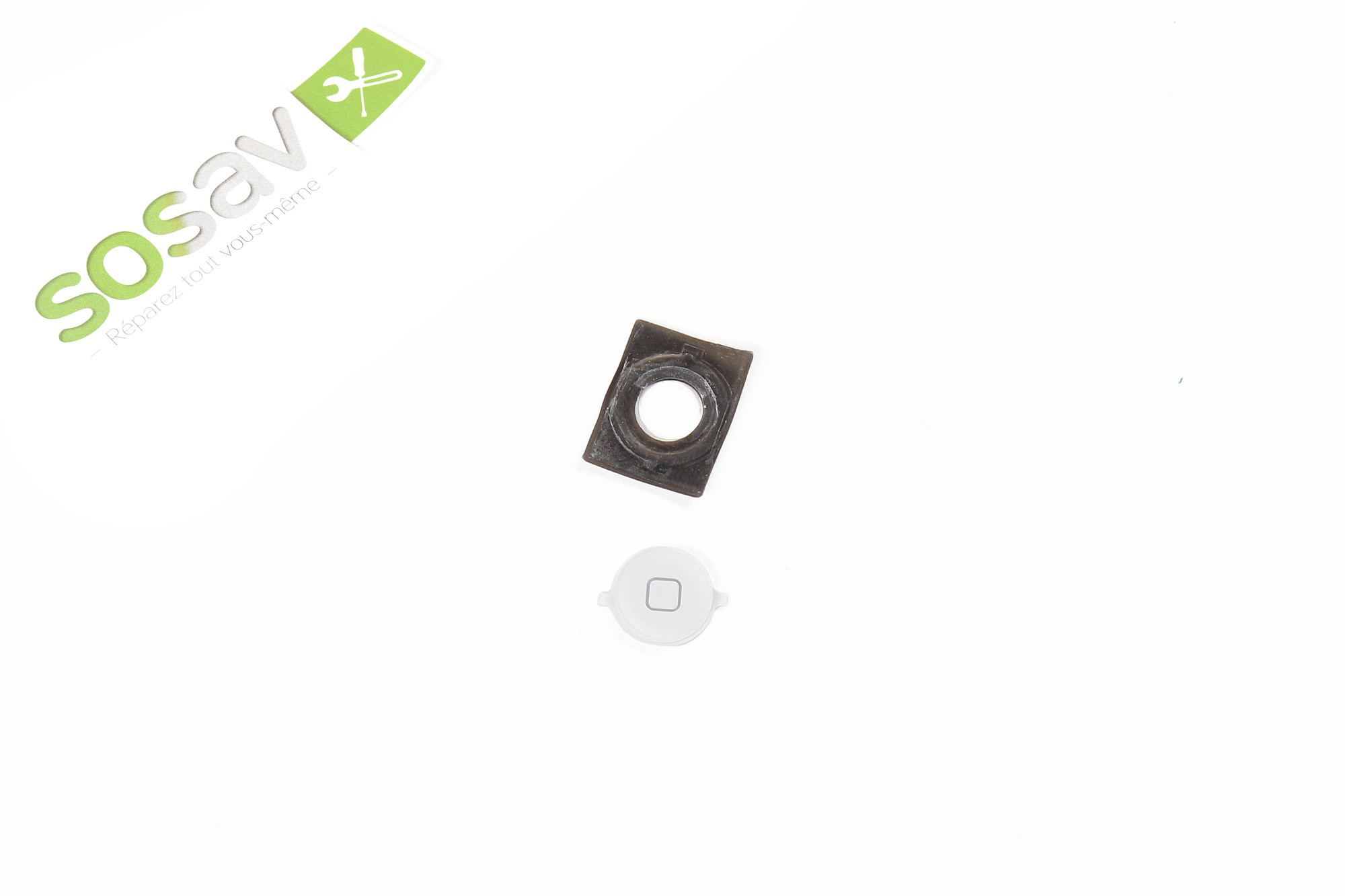

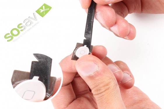

Reprenez la spatule en nylon afin de décoller délicatement le spacer et le bouton home.Prenez ensuite une pince puis procédez à son retrait.
Etape 44

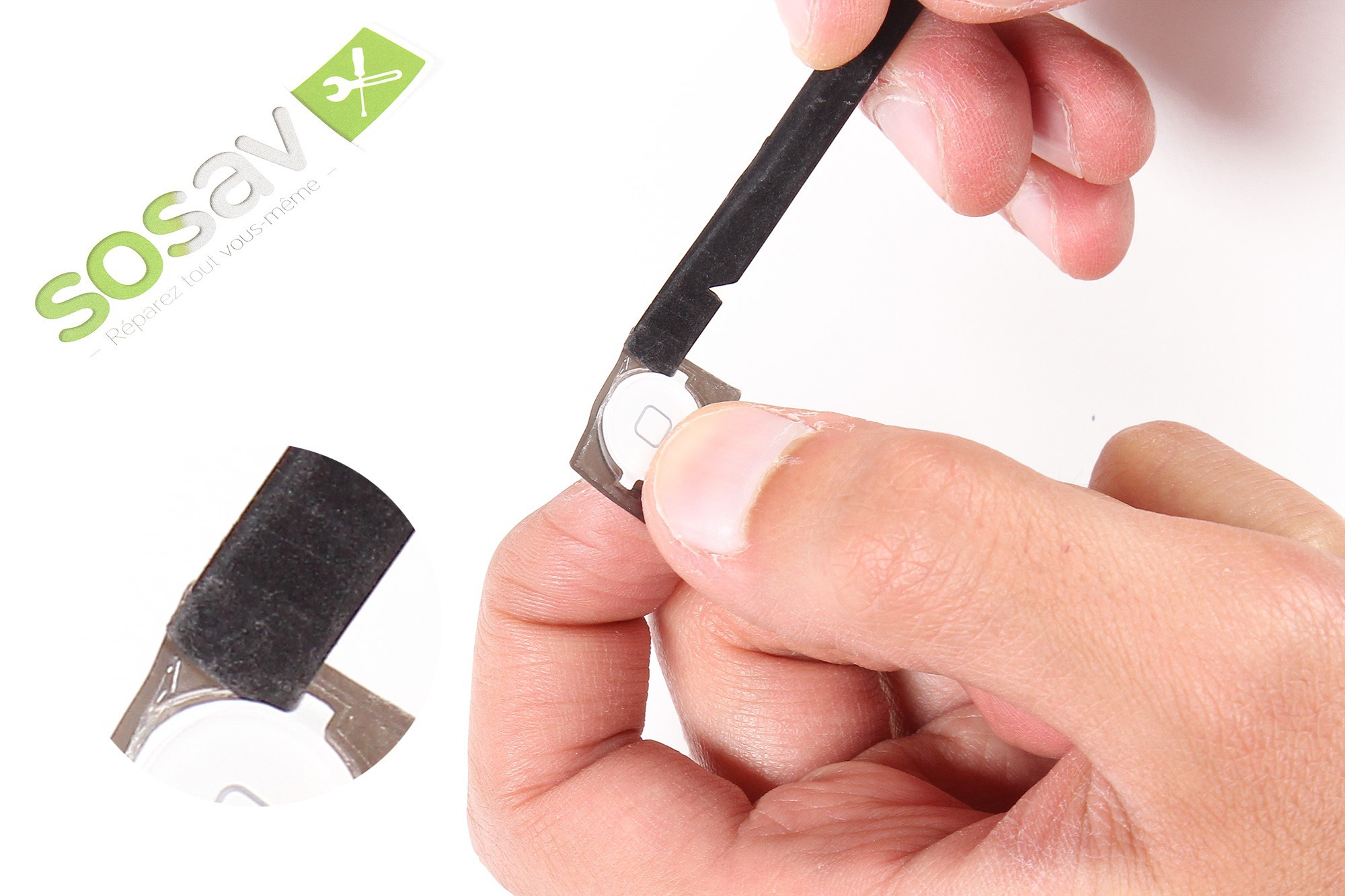

A l'aide d'une spatule en nylon, décollez délicatement le bouton home du spacer.
Etape 45
Le spacer du bouton home de l'iPhone 4S est désormais démonté.Procédez à son remplacement par une pièce neuve si cela est nécessaire.
