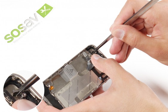

Utilisez une pince afin de retirer le clip doré de mise à la masse.Note importante : Cette élément méttalique doré, ce place sous la carte mère et non au dessus.
Etape 31

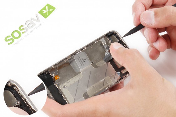

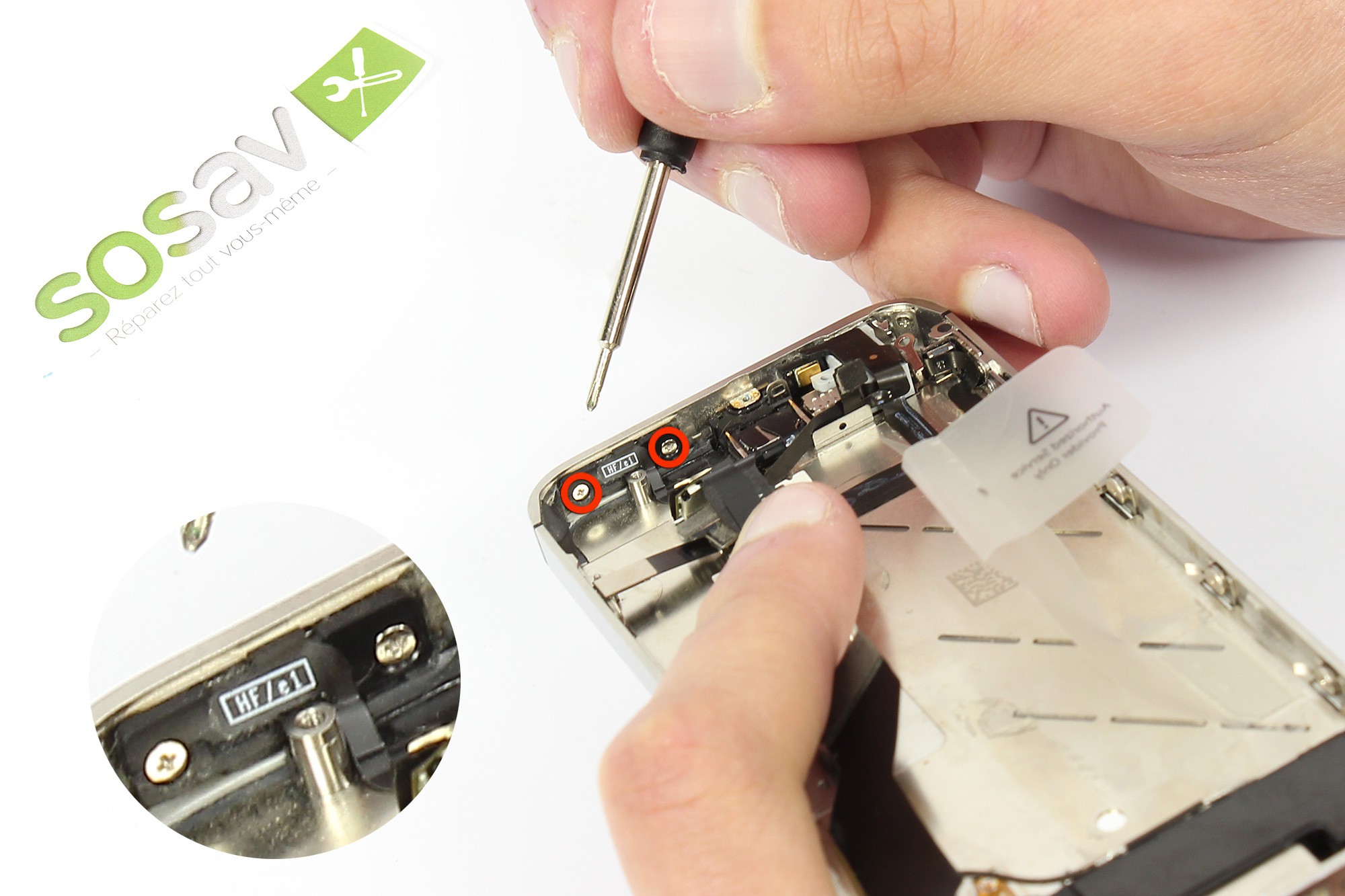

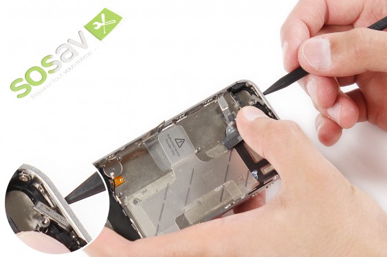

A l'aide d'un tournevis cruciforme, dévissez les deux vis entourées en rouge.
Etape 32

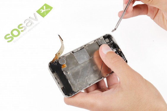

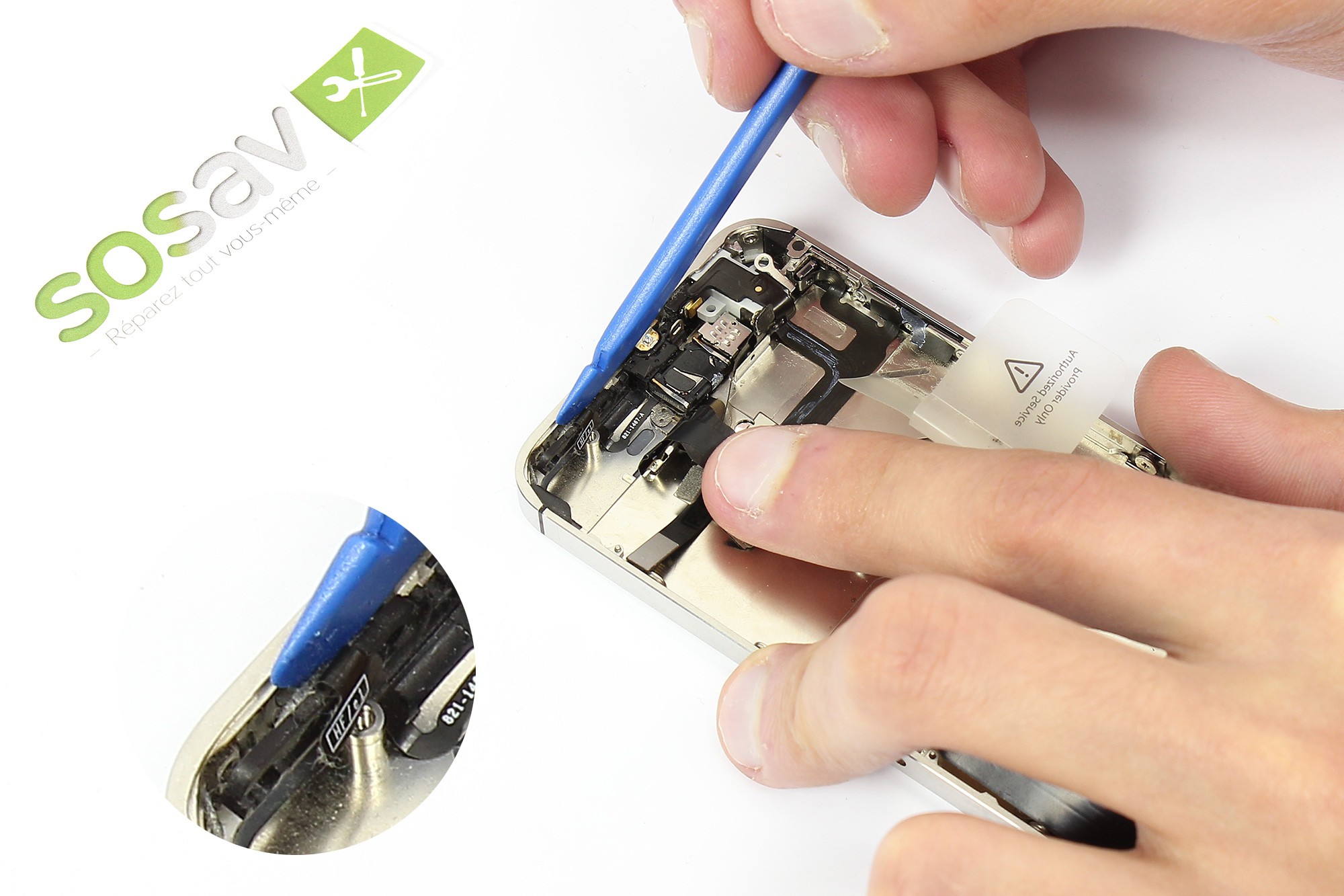

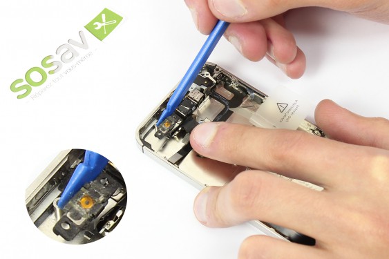

Retirez délicatement le bouton power en utilisant la spatule en nylon.
Etape 33
Utilisez la pointe d'une spatule en nylon afin de repousser le bouton power hors de son logement puis, à l'aide d'une pince, procédez à son retrait.
Etape 34

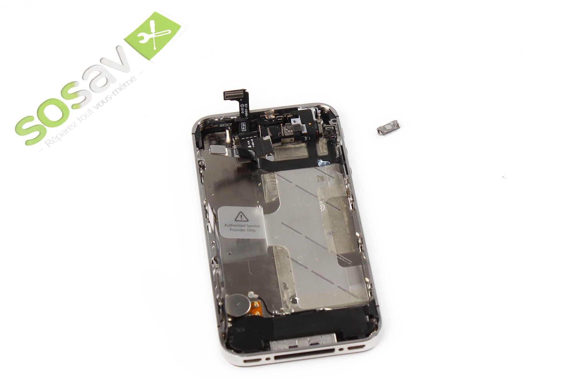

Le bouton power de l'iPhone 4S est désormais démonté.Procédez à son remplacement par une pièce neuve si cela est nécessaire.
Pour remonter votre iPhone 4S suivez ce guide en sens inverse.
