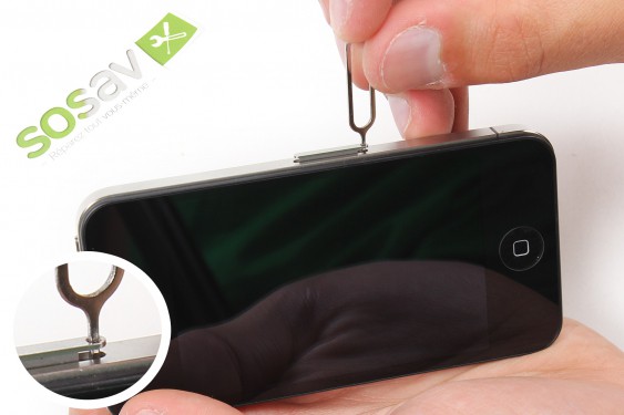

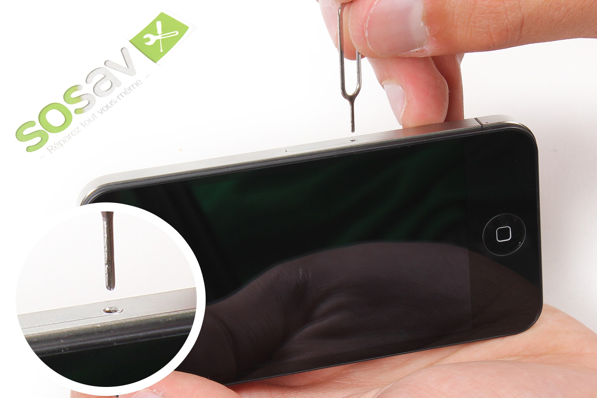

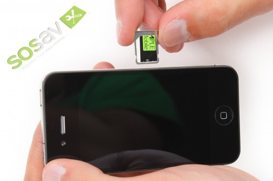

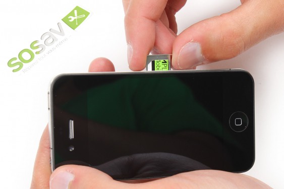

Insérez l'outil d'extraction de la carte SIM puis retirez la carte SIM ainsi que son logement du téléphone.

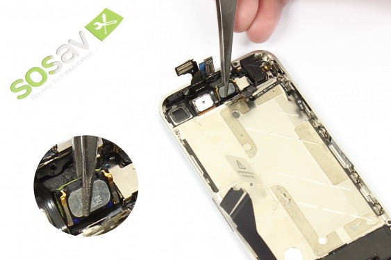

Saisissez délicatement la carte mère puis procédez à son retrait.
Etape 25

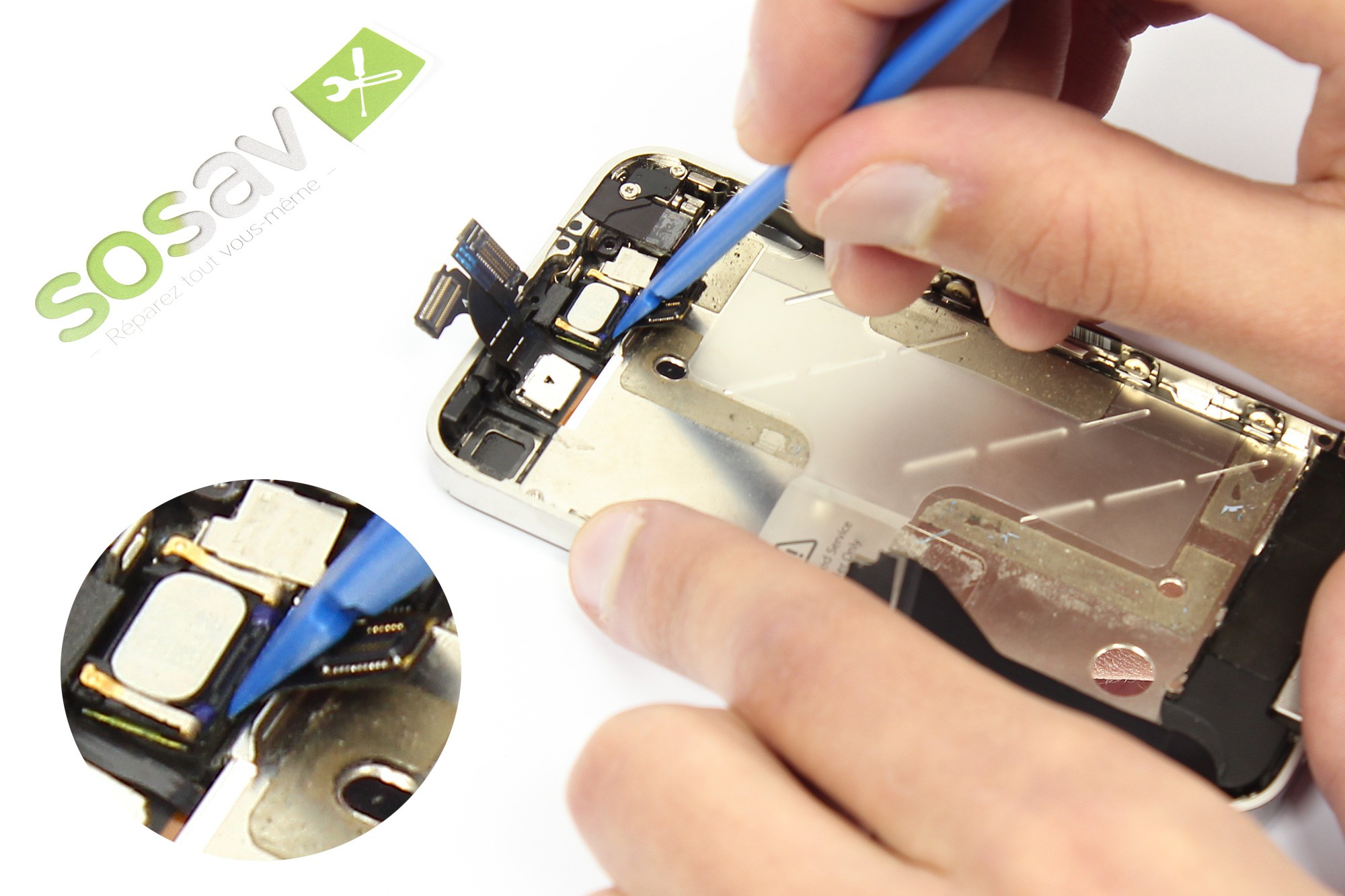

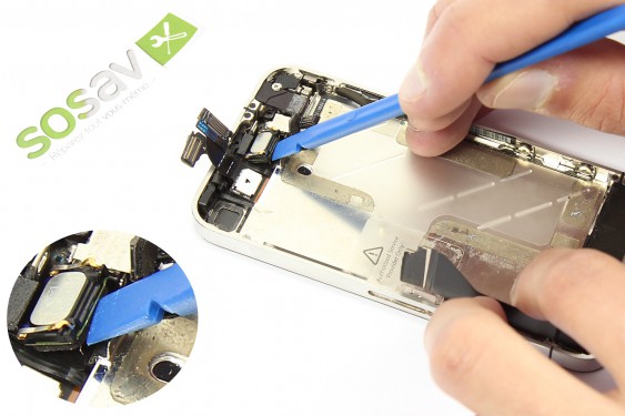

A l'aide d'une spatule en nylon, décollez délicatement le haut-parleur interne (haut-parleur d'écoute).Saisissez ensuite ce dernier à l'aide d'une pince puis procédez à son retrait.

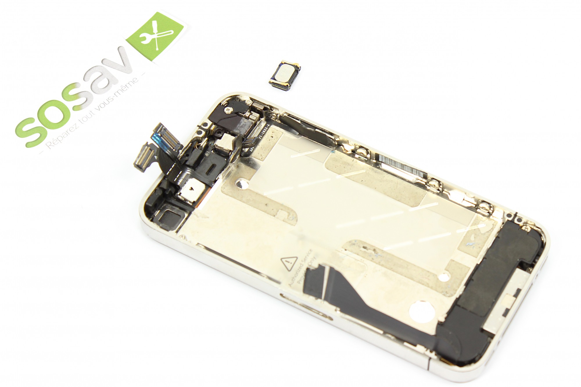

Le haut-parleur interne (haut-parleur d'écoute) de l'iPhone 4 est désormais démonté.Procédez à son remplacement si cela est nécessaire.
Pour remonter votre iPhone 4 suivez ce guide en sens inverse.
