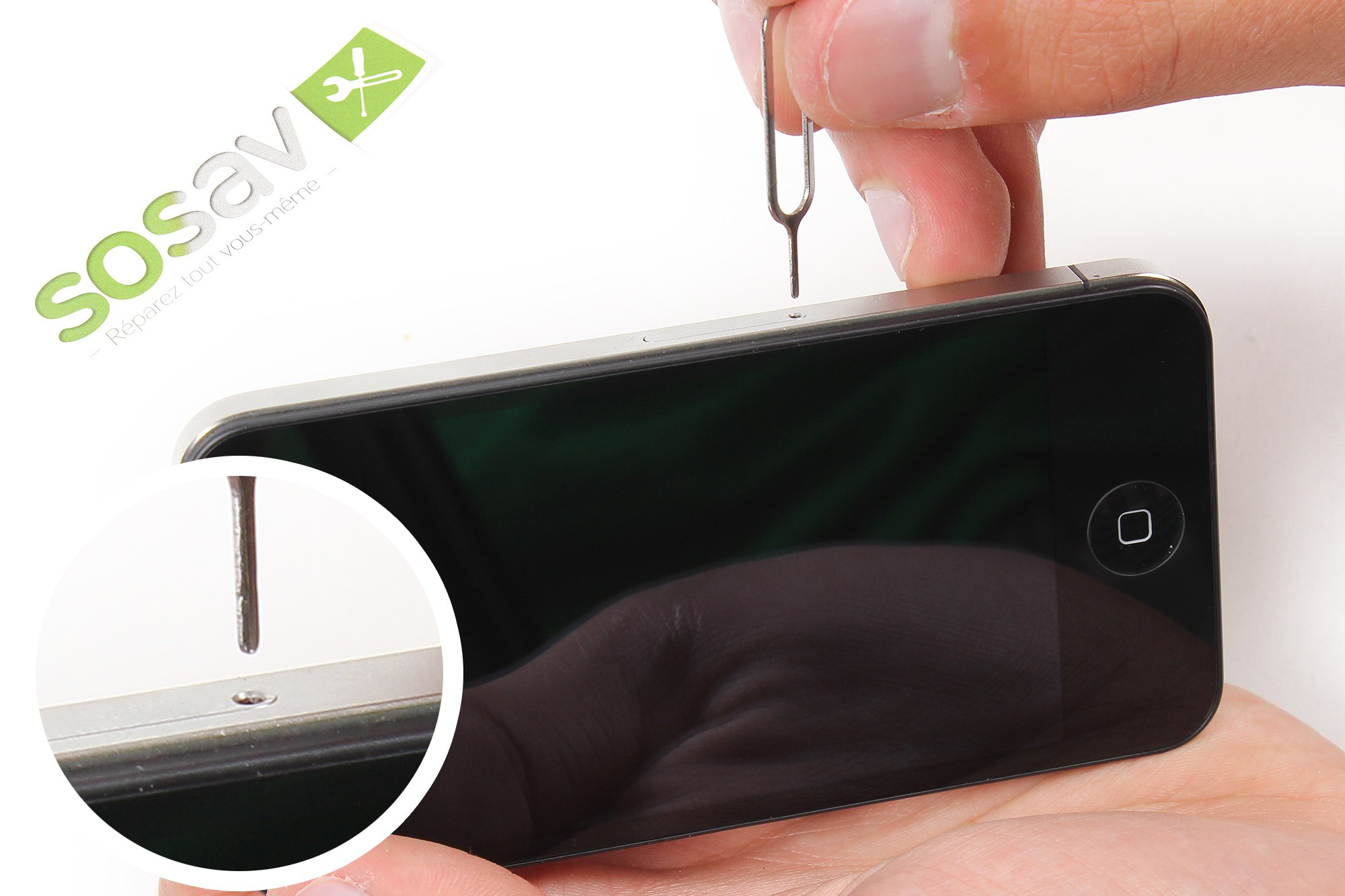

Dévissez les deux vis entourées en rouge situées autour du connecteur de charge de votre iPhone 4.En fonction des versions d'iPhone 4, ces vis sont soit au format pentalobe (format propriétaire Apple), soit au format cruciforme.

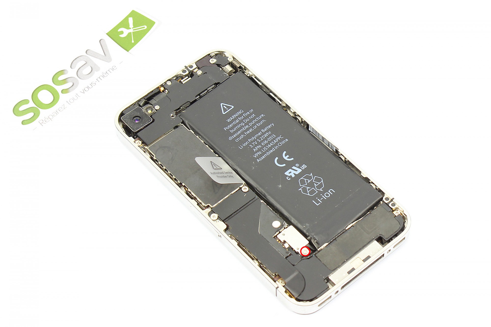

A l'aide d'un tournevis cruciforme, dévissez la vis de 2,5mm entourée en rouge.Cette vis sert à maintenir le connecteur de la batterie à la carte mère.
Utilisez une spatule en nylon afin de déconnecter le connecteur batterie de la carte mère.Attention : Faites délicatement levier depuis le côté batterie comme indiqué sur la photo. Ne forcez en aucun cas, cela pourrait endommager le connecteur !
Utilisez ensuite une pince afin d'extraire l'élément métallique placé à côté du connecteur batterie du téléphone.
Saisissez ensuite la languette transparente en plastique puis tirez-la doucement afin d'extraire la batterie de son logement.Soyez délicat au moment de retirer la batterie. En effet, Apple utilise une quantité excessive de colle sur certains de leurs appareils, empêchant de la retirer avec cette technique.

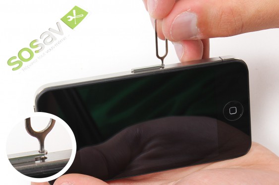

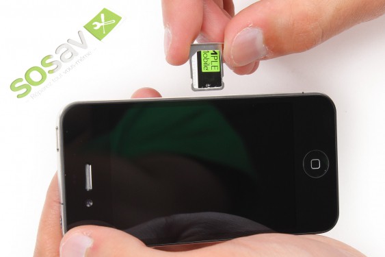

Insérez l'outil d'extraction de la carte SIM puis retirez la carte SIM ainsi que son logement du téléphone.

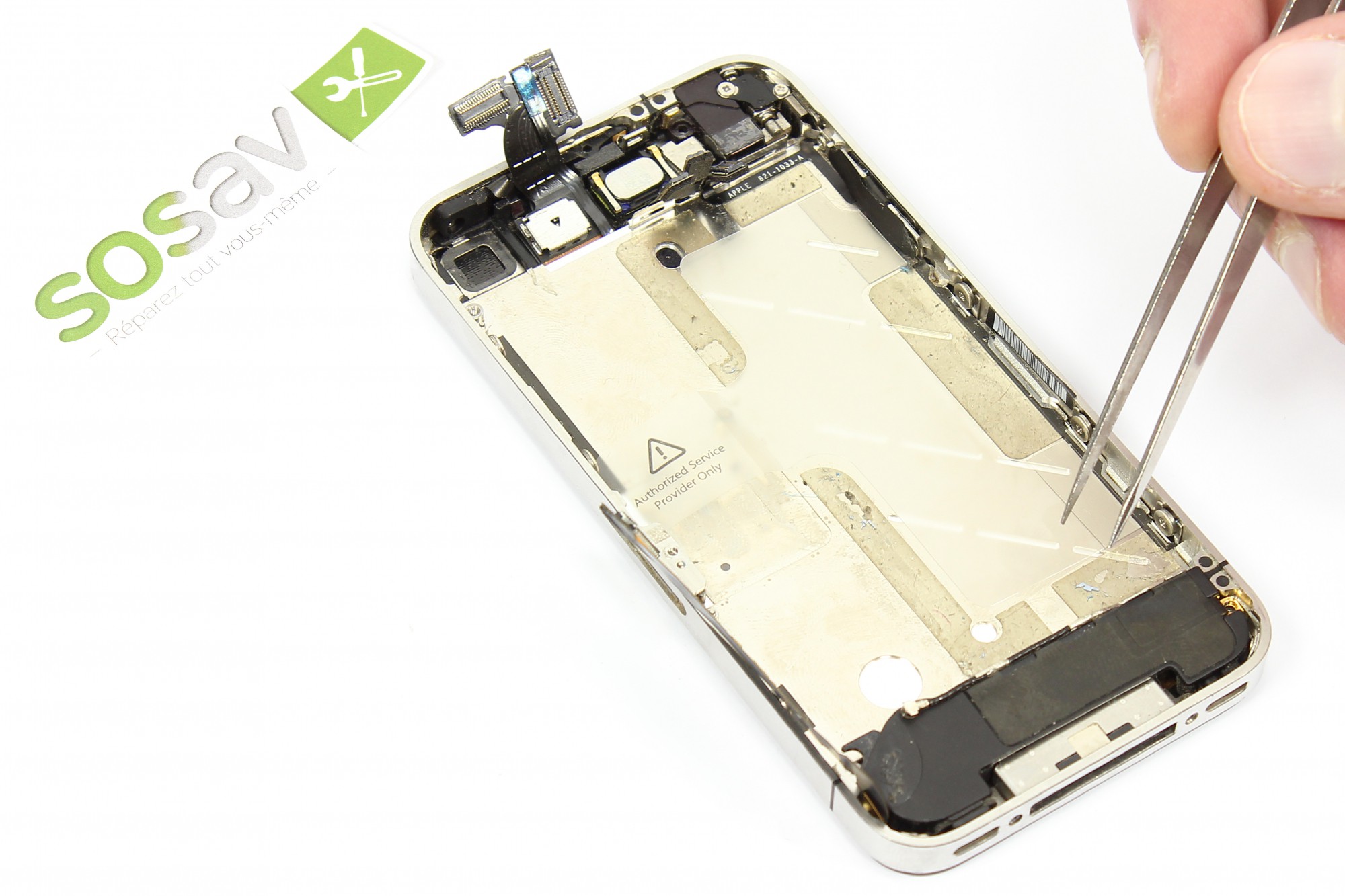

Saisissez délicatement la carte mère puis procédez à son retrait.

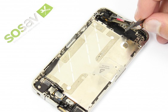

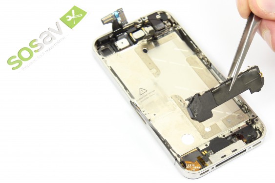

A l'aide d'une pince, procédez au retrait du haut-parleur externe (haut-parleur du bas).
Etape 26

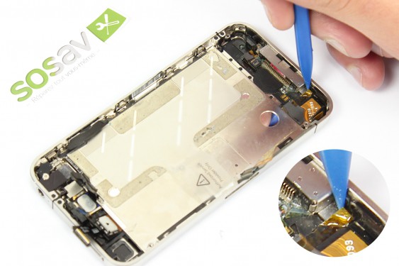

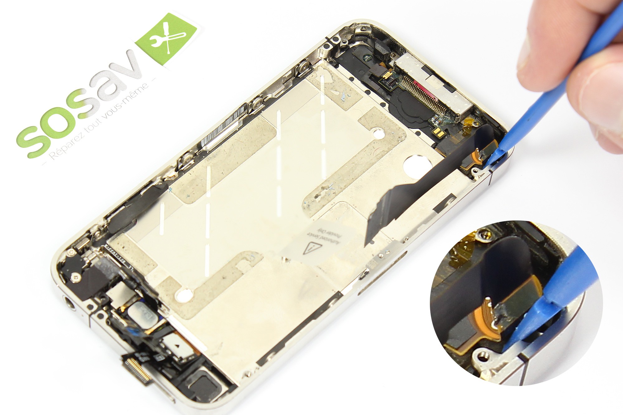

A l'aide de la pointe d'une spatule en nylon, décollez légèrement l'adhesif jaune apposé sur l'une des vis du connecteur.
Etape 27

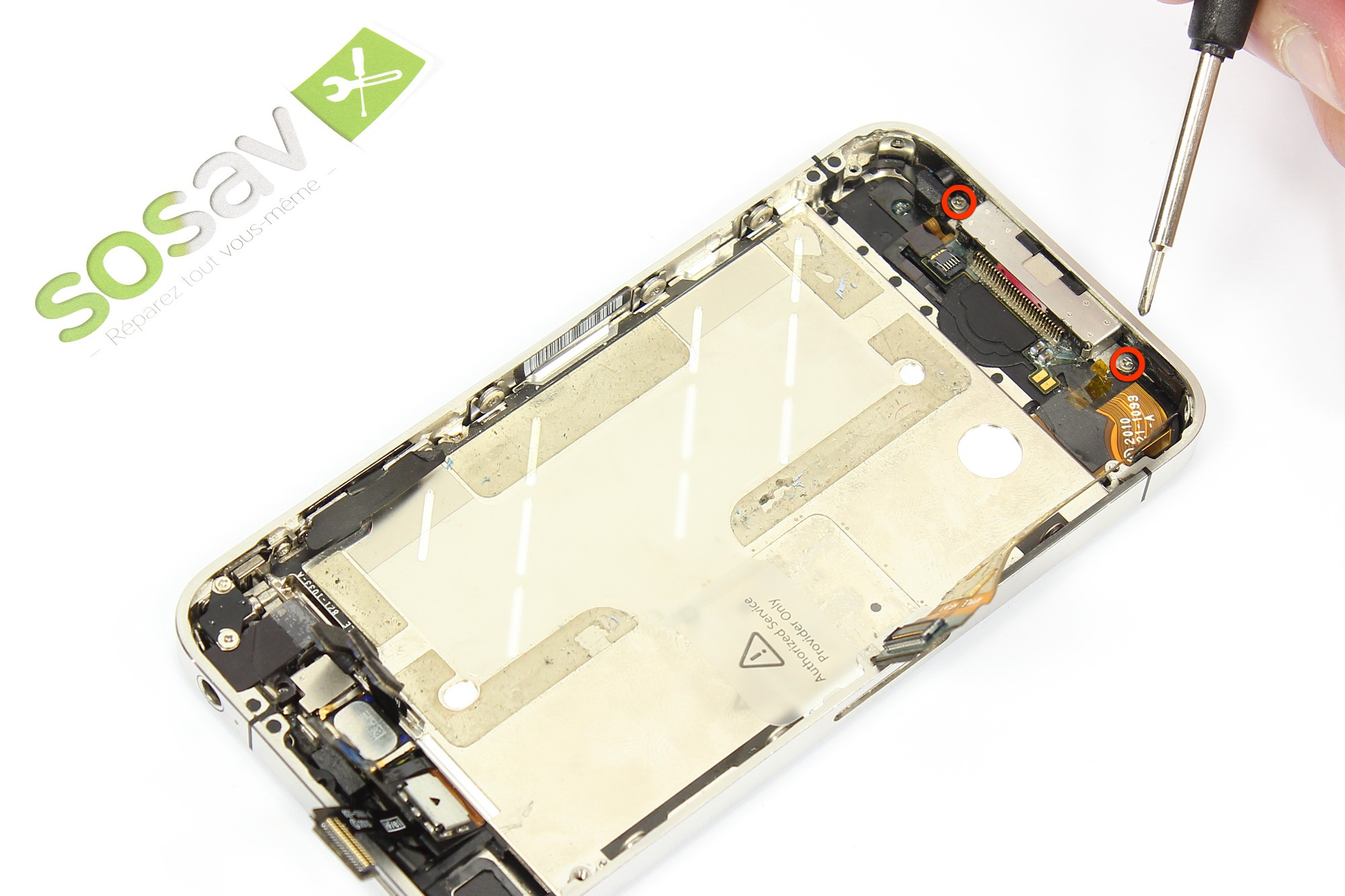

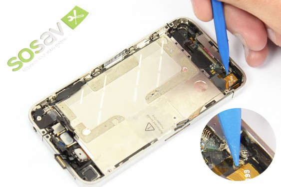

Utilisez un tournevis cruciforme afin de dévisser les deux vis entourées en rouge.Ces vis servent à maintenir le connecteur de charge en place.
Etape 28

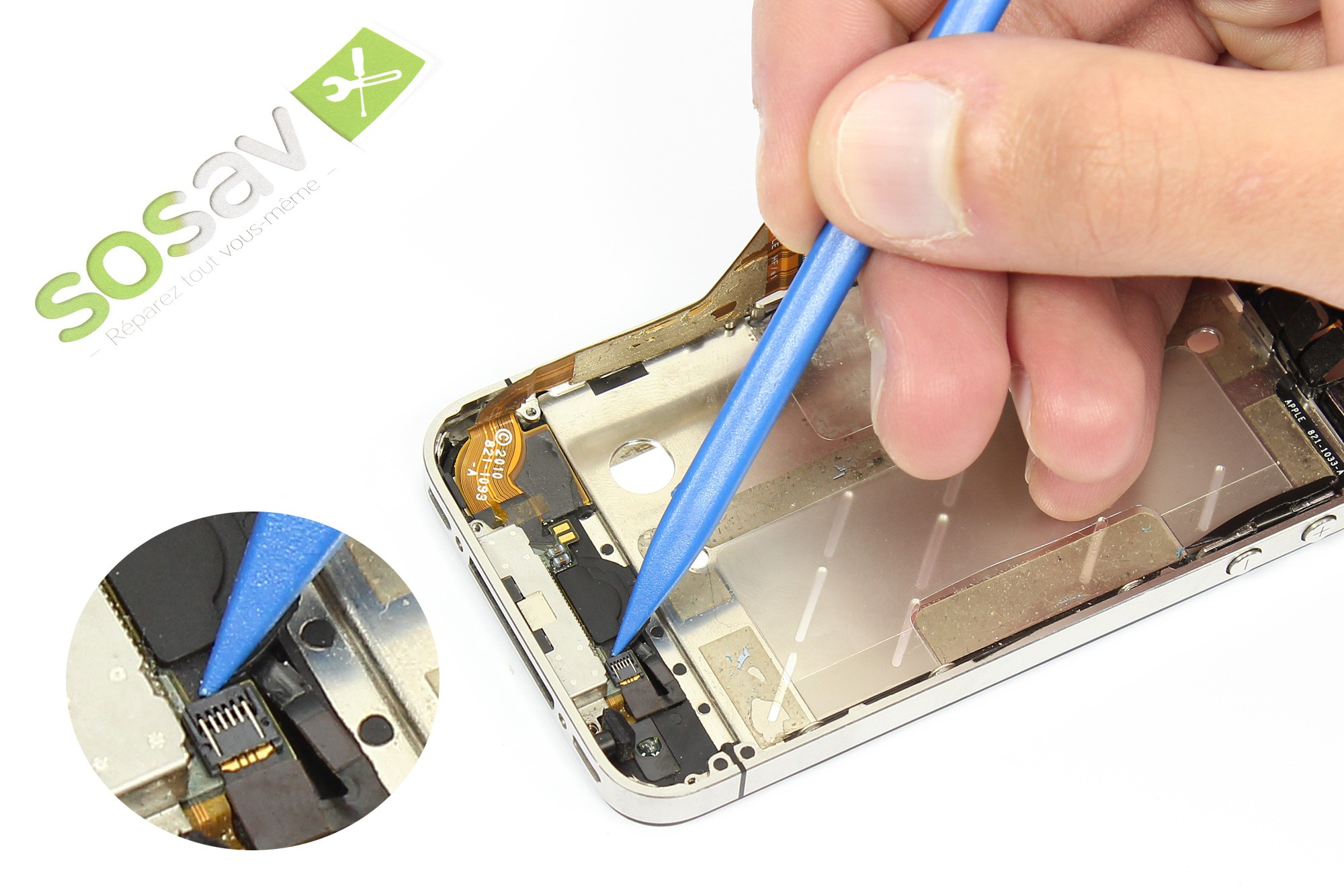

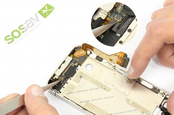

Avec la pointe d'une spatule en nylon, déverrouillez la nappe du bouton home.Utilisez ensuite une pince afin de retirer la nappe de son connecteur.
Etape 29

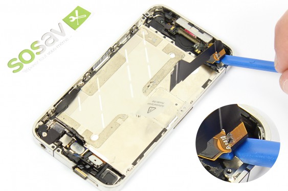

Utilisez la spatule en nylon afin de décoller délicatement la nappe du connecteur de charge et le connecteur lui-même.
Etape 30

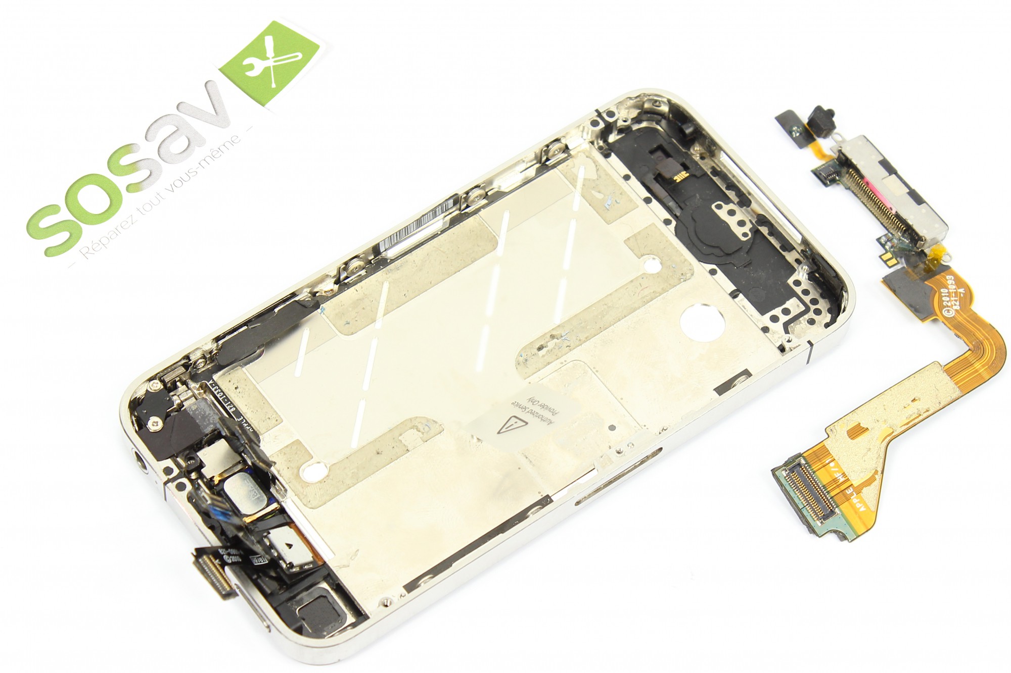

Le connecteur de charge/USB + microphone (connecteur dock) est désormais démonté.Procédez à son remplacement par une pièce neuve si cela est nécessaire.
Pour remonter votre iPhone 4 suivez ce guide en sens inverse.
