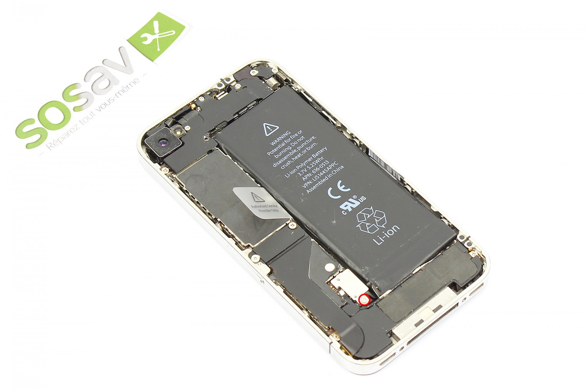

A l'aide d'un tournevis cruciforme, dévissez la vis de 2,5mm entourée en rouge.Cette vis sert à maintenir le connecteur de la batterie à la carte mère.
Utilisez une spatule en nylon afin de déconnecter le connecteur batterie de la carte mère.Attention : Faites délicatement levier depuis le côté batterie comme indiqué sur la photo. Ne forcez en aucun cas, cela pourrait endommager le connecteur !

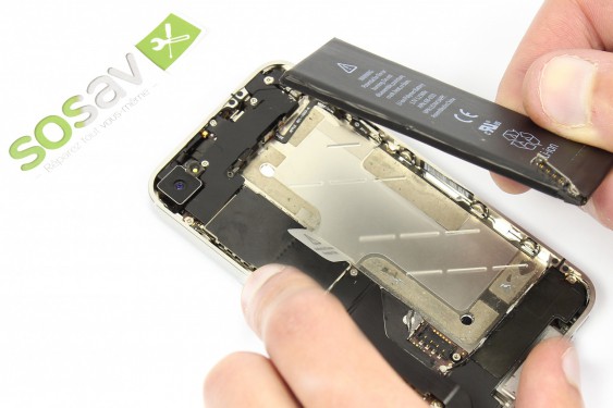

Saisissez ensuite la languette transparente en plastique puis tirez-la doucement afin d'extraire la batterie de son logement.Soyez minutieux au moment de retirer la batterie. En effet, Apple utilise une quantité excessive de colle sur certains de leurs appareils, empêchant de la retirer avec cette technique.

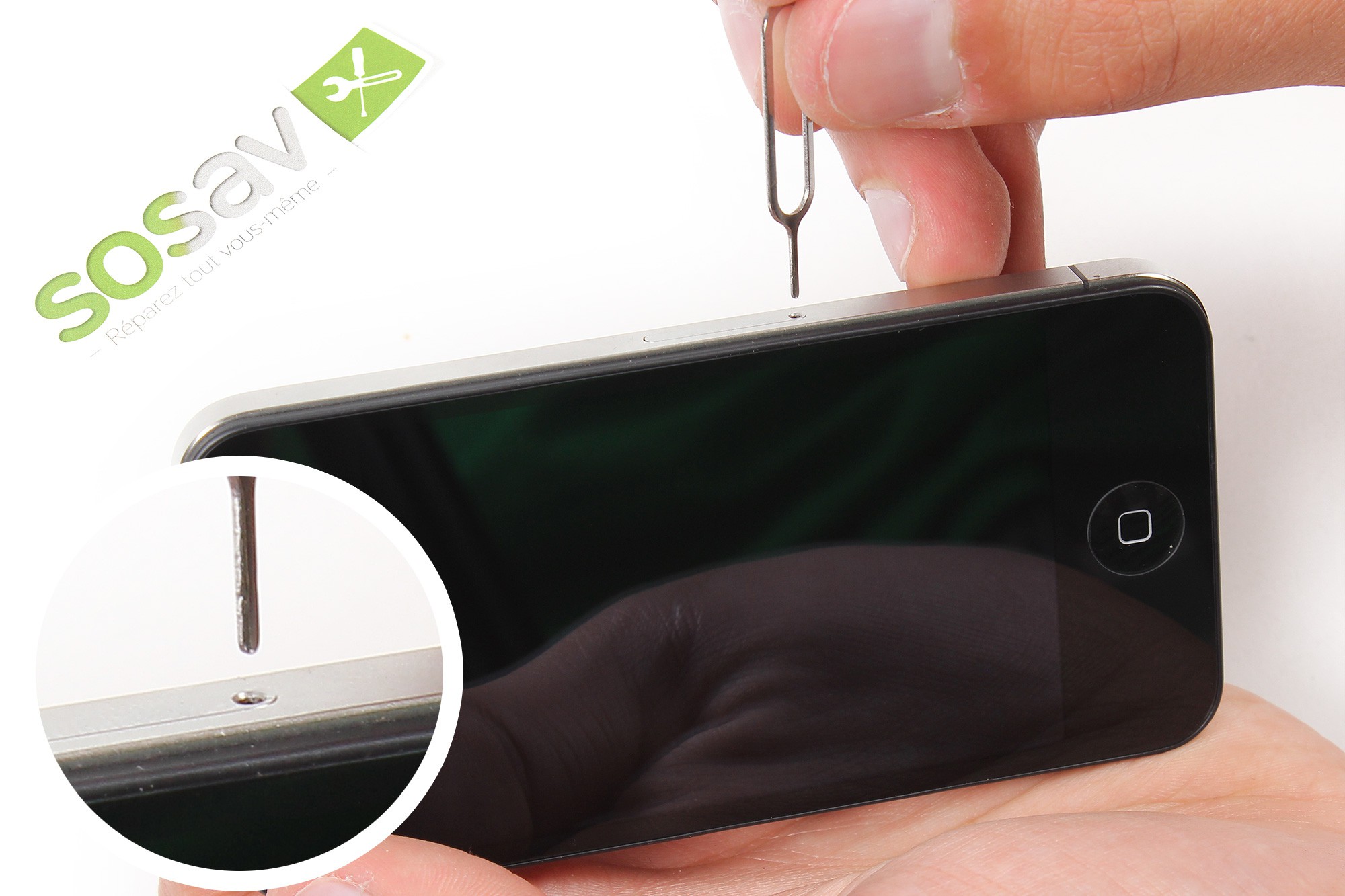

Prenez un tournevis plat puis dévissez la vis rivetée entourée en rouge se trouvant sur la partie supérieure du téléphone.Cette vis sert à maintenir la partie haute-droite de la carte mère.

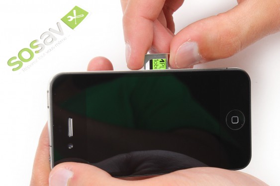

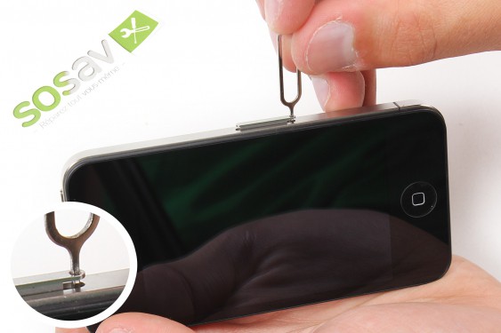

Insérez l'outil d'extraction de la carte SIM puis retirez la carte SIM ainsi que son logement du téléphone.

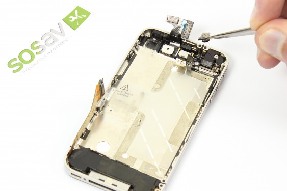

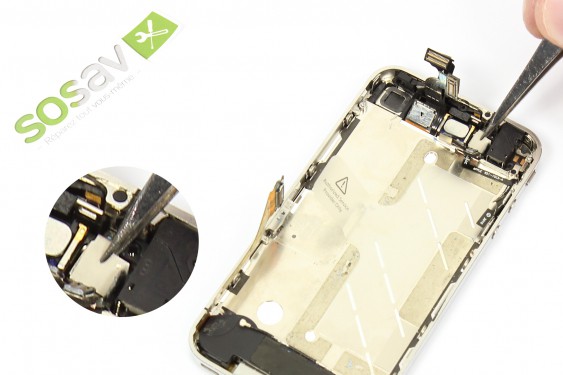

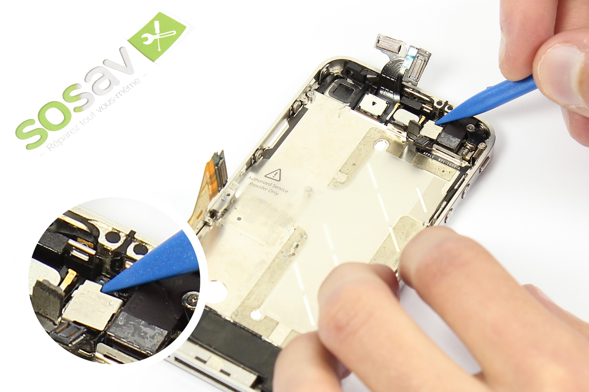

A l'aide de la pointe d'une spatule en nylon, déclipsez l'élement métallique de maintien de la camera avant.Saisissez le à l'aide d'une pince puis procédez à son retrait.
Etape 26

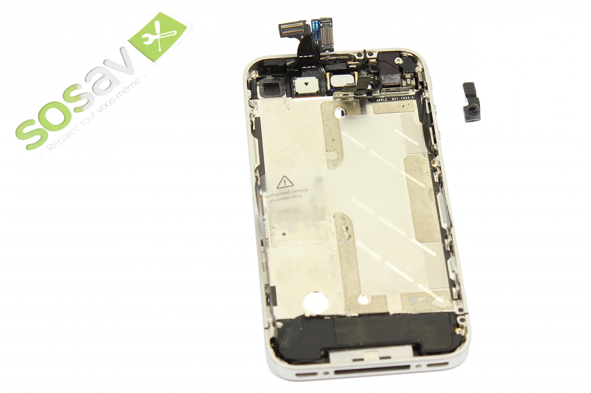

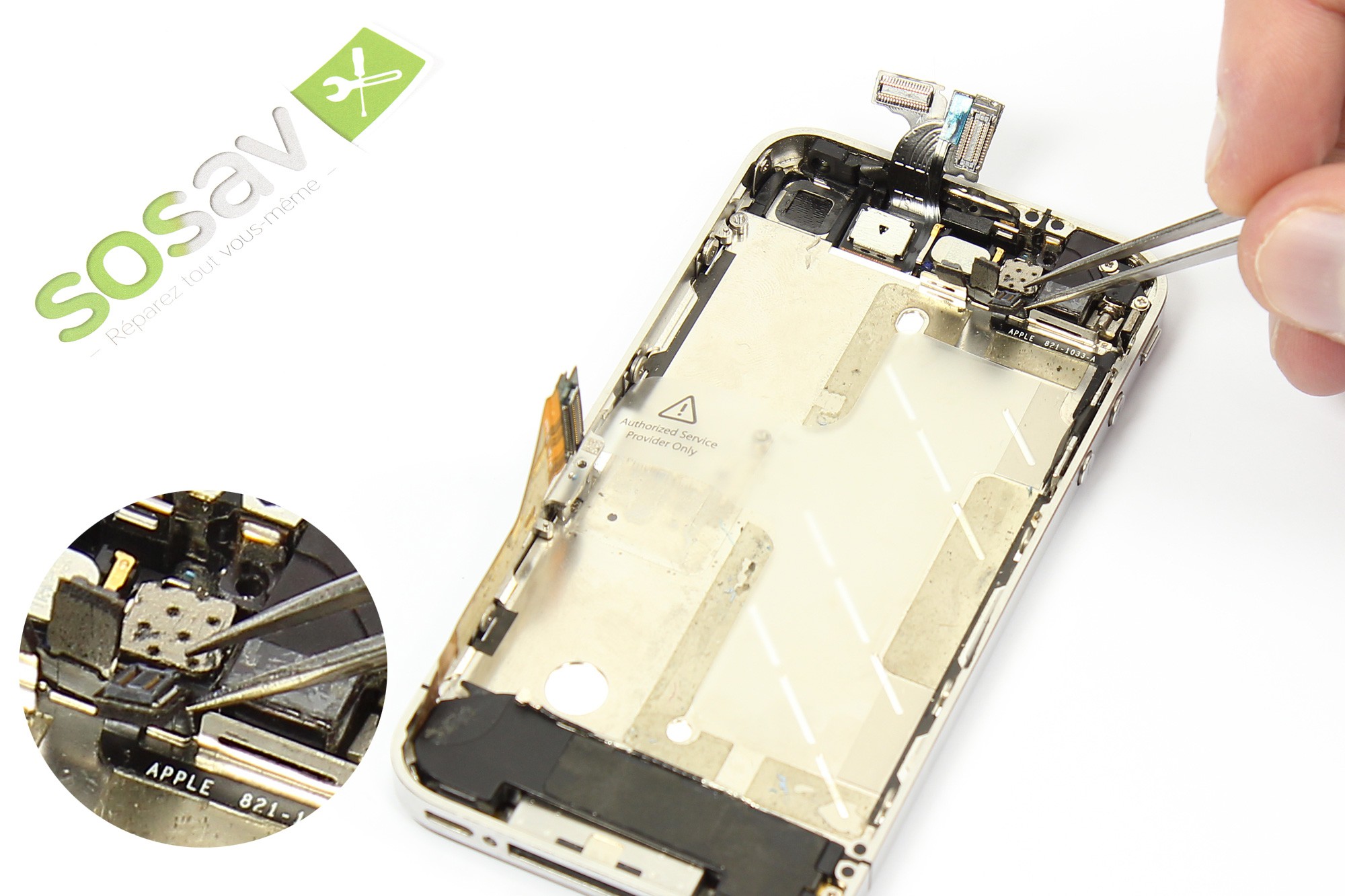

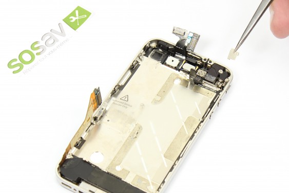

Toujours à l'aide d'une pince, saisissez la caméra avant puis procédez à son retrait.
Etape 27
La caméra avant de l'iPhone 4 est désormais démontée.Procédez à son remplacement par une pièce neuve si cela est nécessaire.
