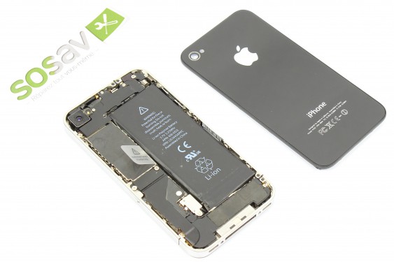

Poussez la vitre arrière vers le haut.Cette dernière doit bouger d'environ 2mm.Procédez ensuite à l'ouverture de la vitre par un mouvement de gauche à droite, comme indiqué sur la troisième photo.

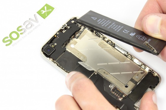

Saisissez ensuite la languette transparente en plastique puis tirez-la doucement afin d'extraire la batterie de son logement.Soyez minutieux au moment de retirer la batterie. La quantité excessive de colle utilisée sur certains iPhone rend plus difficile la tâche.

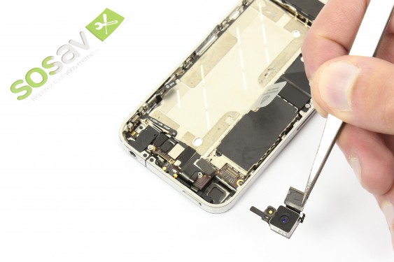

Utilisez une spatule en nylon afin de déconnecter la caméra arrière.Toujours avec la spatule en nylon, faites délicatement levier sur la caméra arrière afin de la déloger de son emplacement.
Saisissez-la ensuite à l'aide d'une pince puis procédez à son retrait.

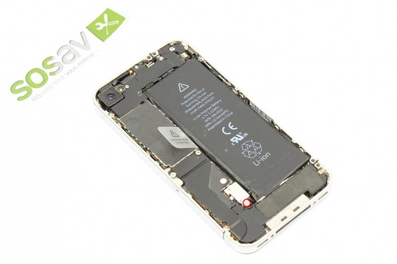

A l'aide d'un tournevis cruciforme, dévissez la vis entourée en rouge.Cette vis maintient la partie basse de la carte mère.
Utilisez une pince afin de retirer l'autocollant blanc rond apposé sur l'une des vis maintenant la carte mère.Dévissez ensuite la vis entourée en rouge sur la troisième photo.

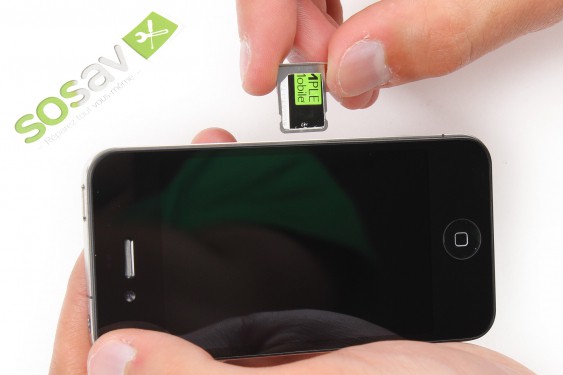

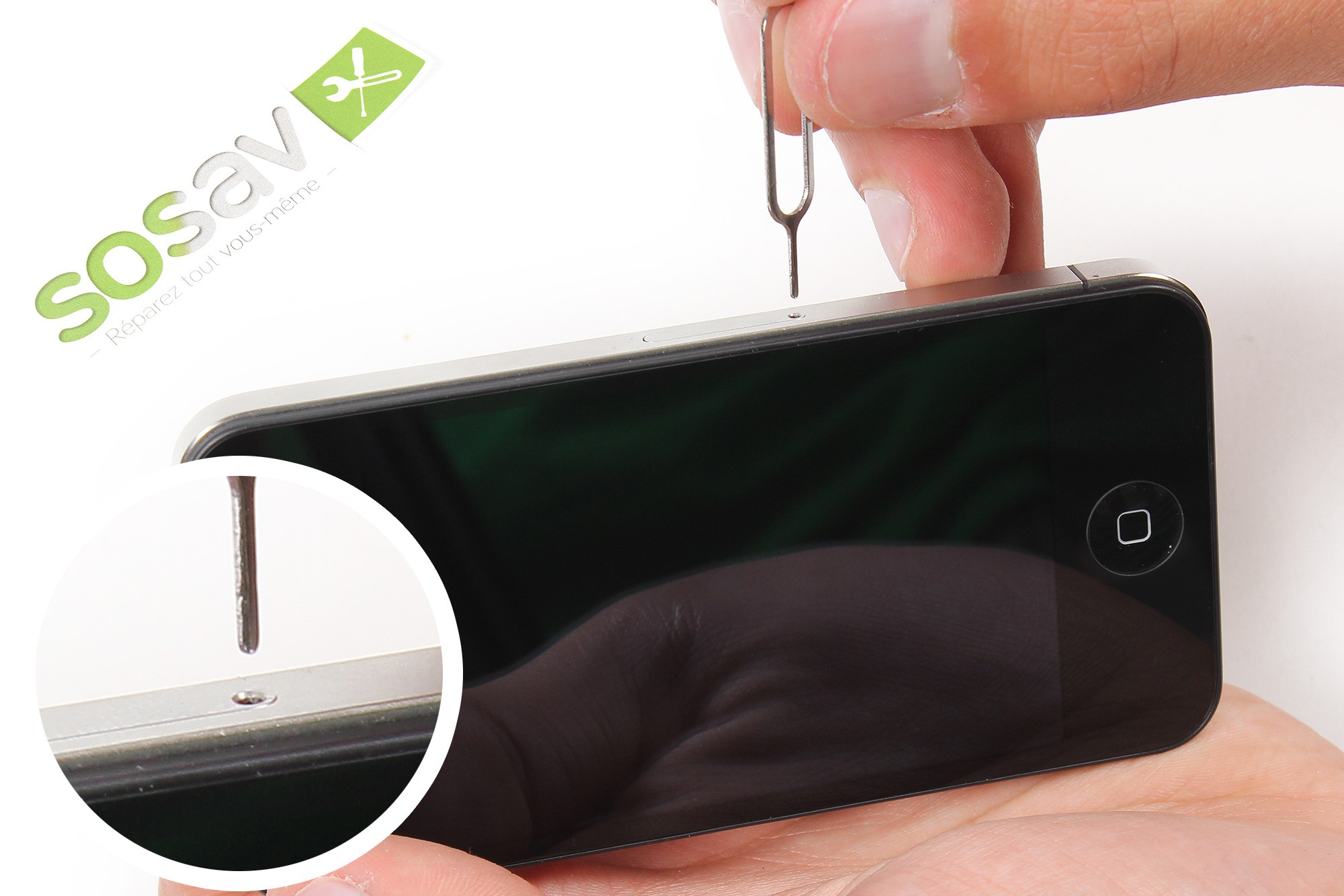

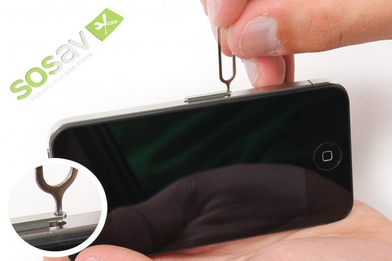

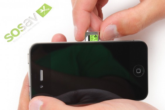

Insérez l'outil d'extraction de la carte SIM puis retirez la carte SIM ainsi que son logement du téléphone.

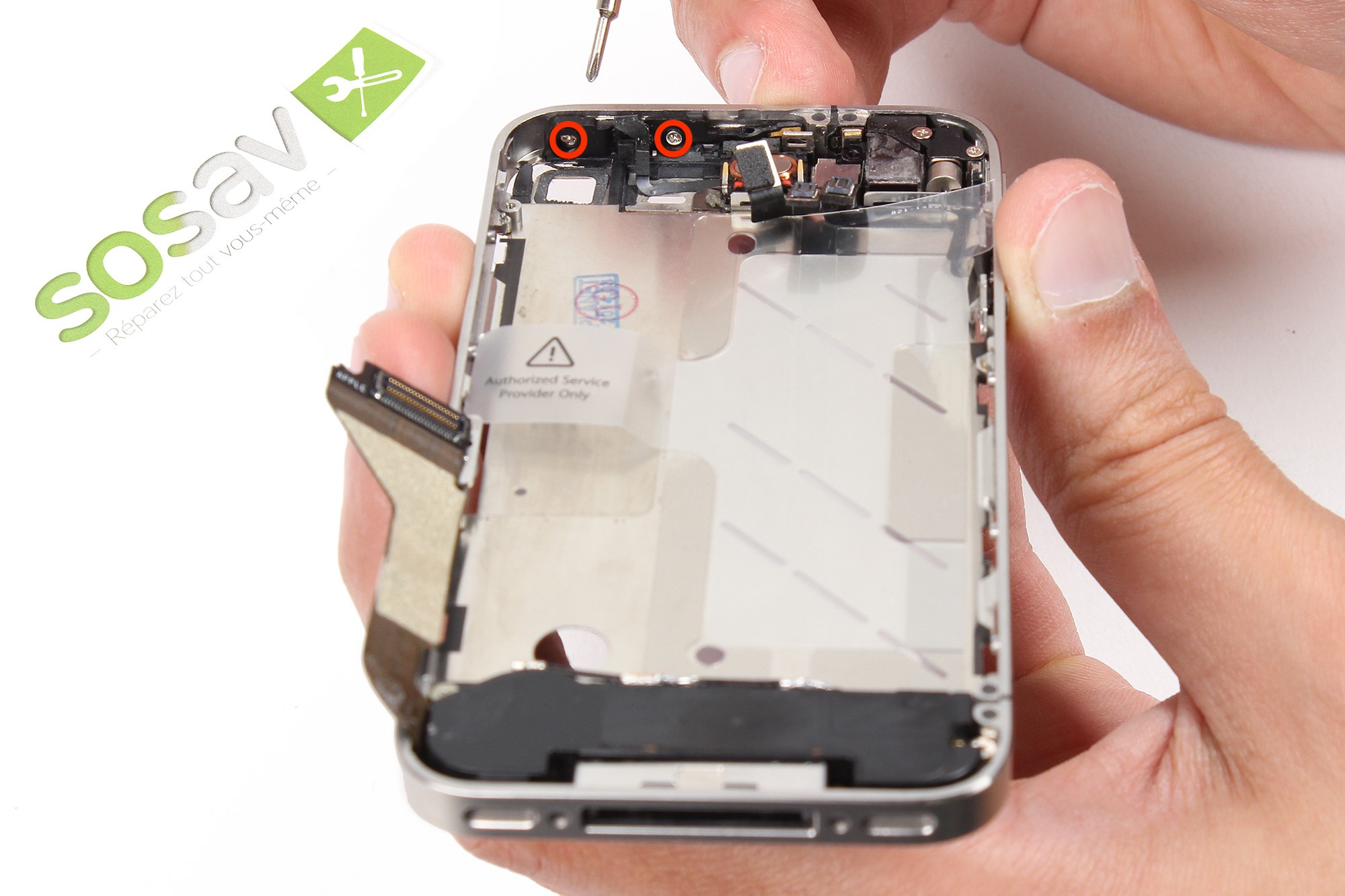

A l'aide d'un tournevis cruciforme, dévissez les deux vis entourées en rouge.Ces vis retiennent la nappe du bouton power en place.

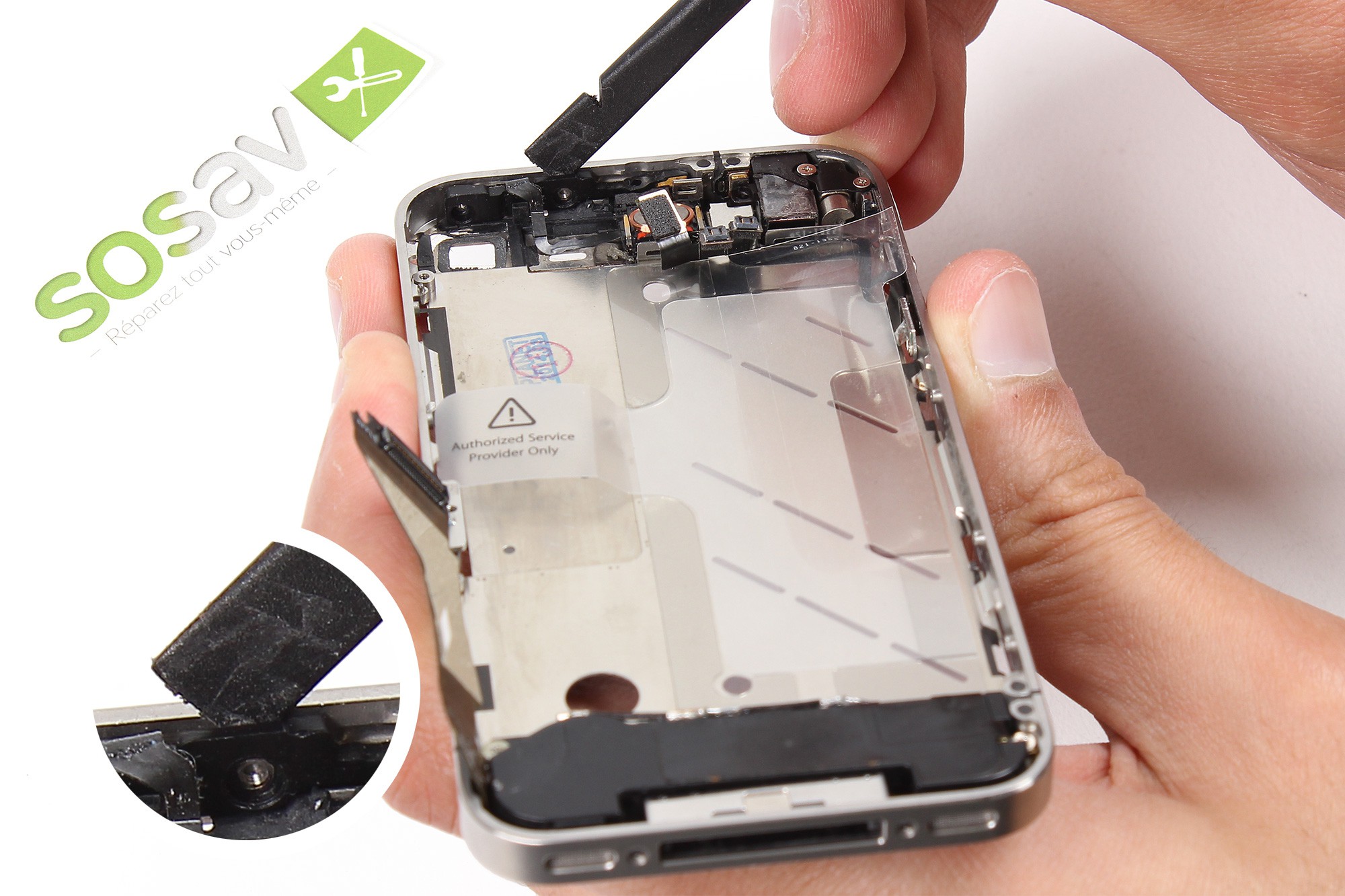

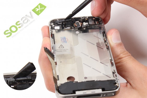

Réutilisez la spatule en nylon pour retirer le support de la nappe du bouton home.
Etape 27

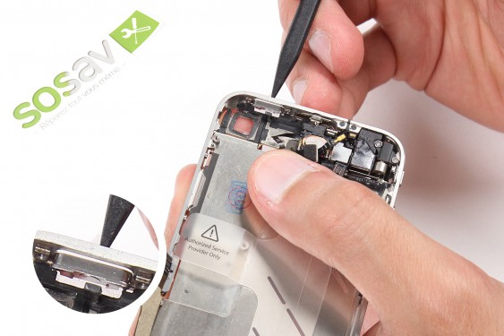

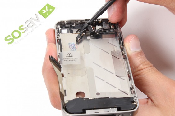

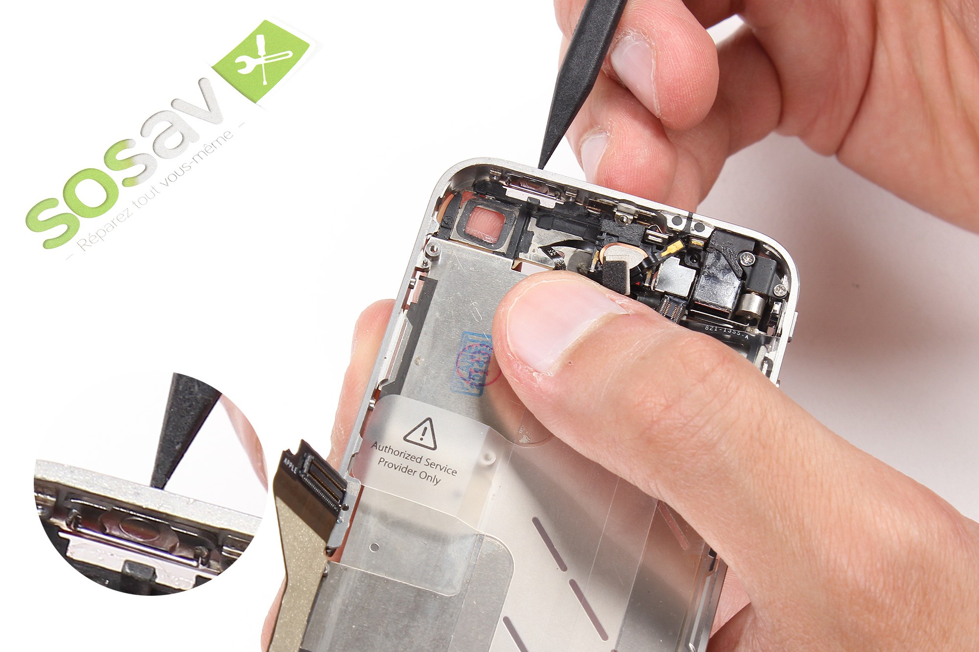

Utilisez la pointe d'une spatule en nylon afin de sortir le bouton power de son logement.
Etape 28

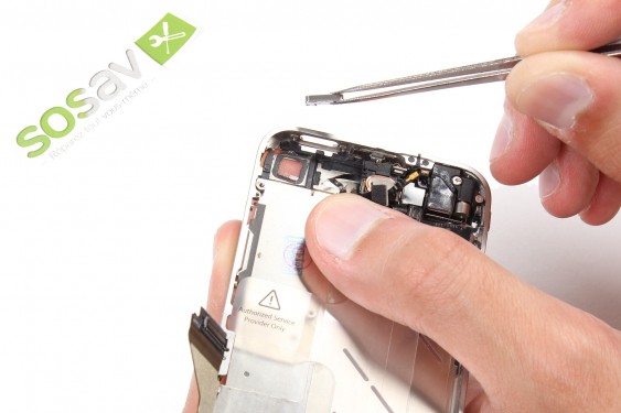

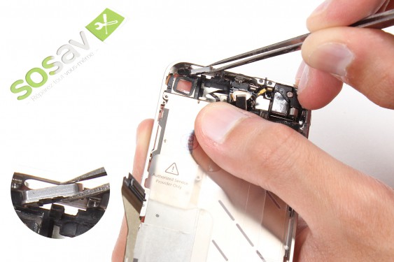

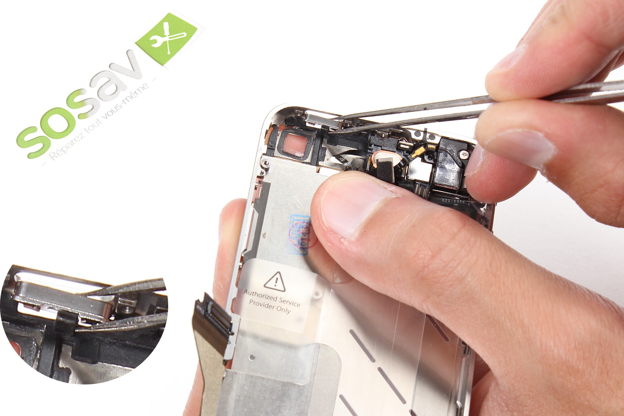

A l'aide de la pince, saisissez le bouton power puis procédez à son retrait.
Etape 29

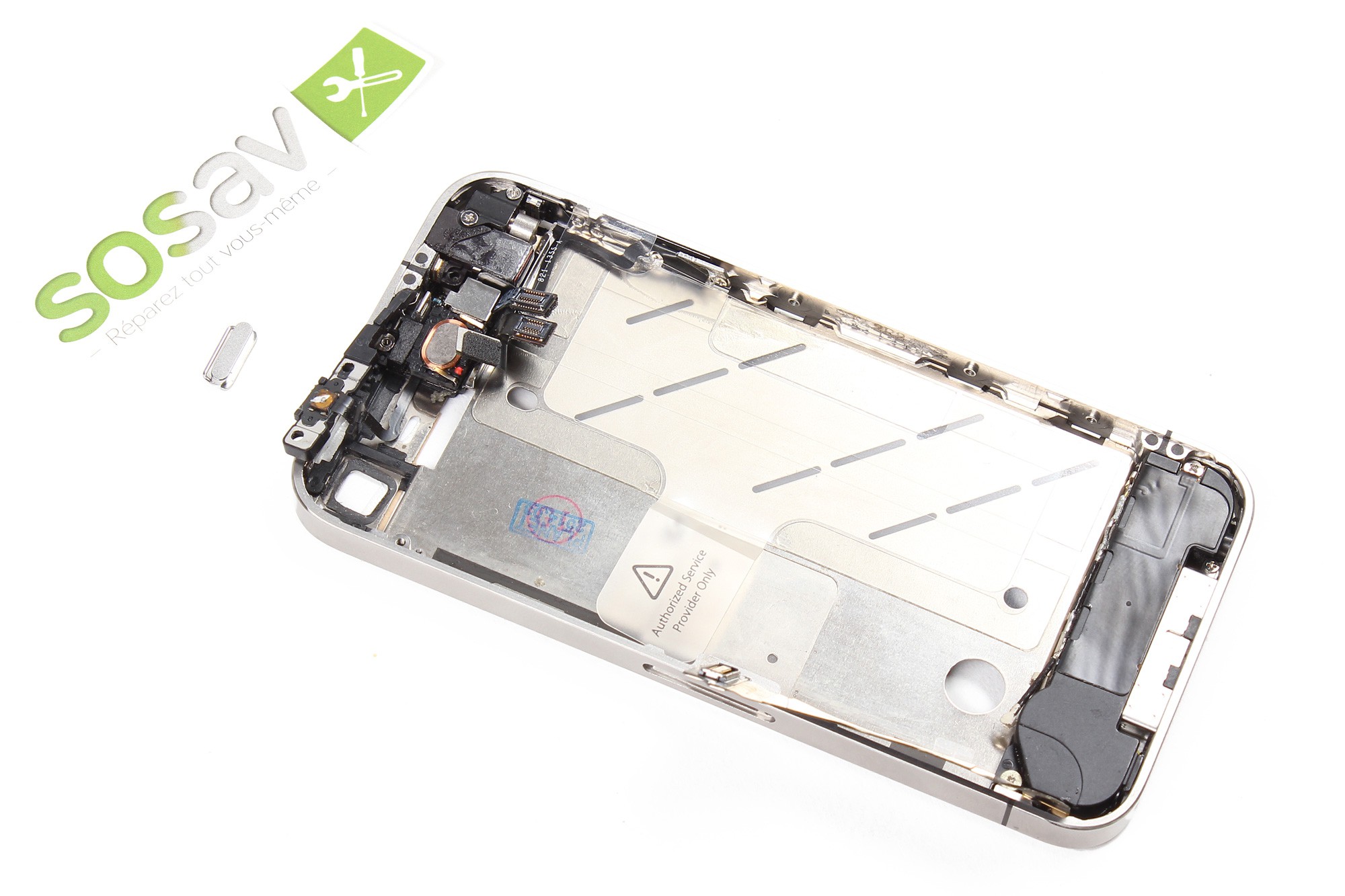

Le bouton power de l'iPhone 4 est désormais démonté.Procédez à son remplacement par une pièce neuve si cela est nécessaire.
Pour remonter votre iPhone 4 suivez ce guide en sens inverse.
