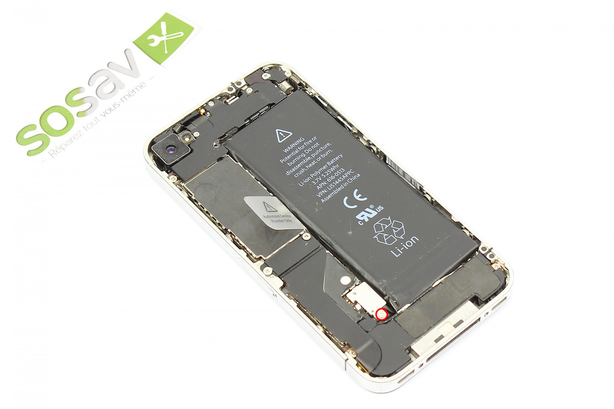

A l'aide d'un tournevis cruciforme, dévissez la vis de 2,5mm entourée en rouge.Cette vis sert à maintenir le connecteur de la batterie à la carte mère.
Utilisez une spatule en nylon afin de déconnecter le connecteur batterie de la carte mère.Attention : Faites délicatement levier depuis le côté batterie comme indiqué sur la photo. Ne forcez en aucun cas, cela pourrait endommager le connecteur !

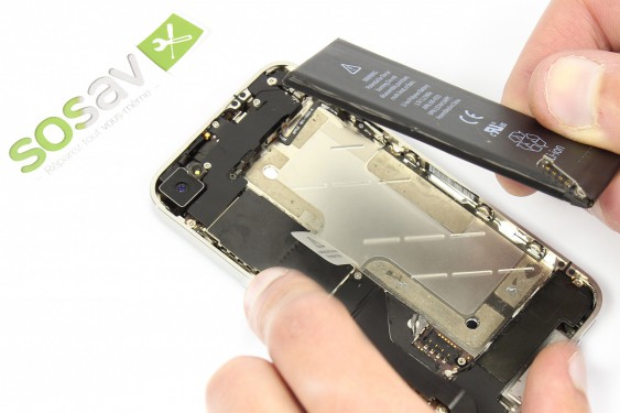

Saisissez ensuite la languette transparente en plastique puis tirez-la doucement afin d'extraire la batterie de son logement.Soyez minutieux au moment de retirer la batterie. En effet, Apple utilise une quantité excessive de colle sur certains de leurs appareils, empêchant de la retirer avec cette technique.

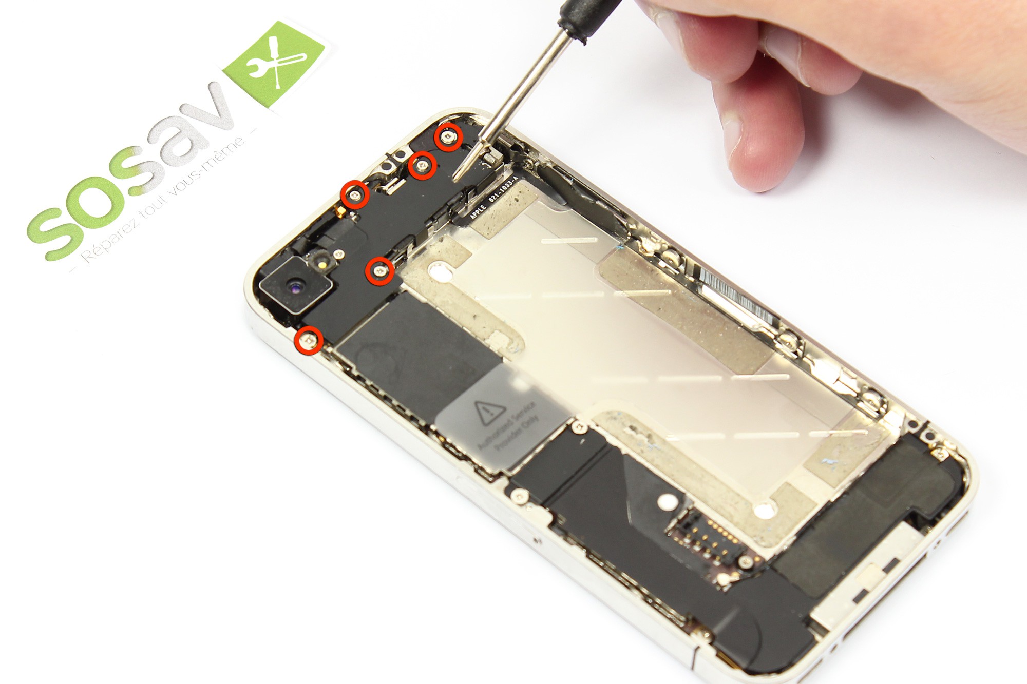

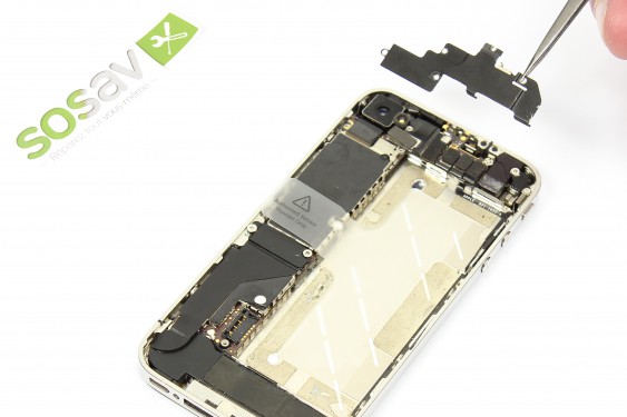

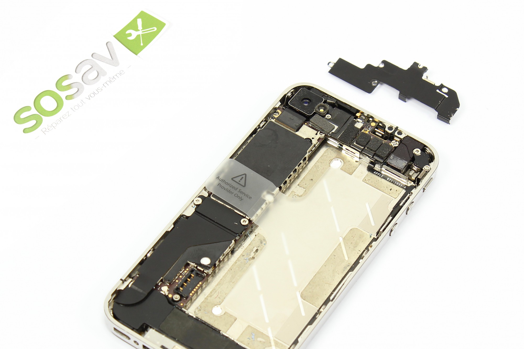

A l'aide d'un tournevis cruciforme, dévissez les cinq vis entourées en rouge.Ces vis servent à maintenir le blindage supérieur/antenne WiFi du téléphone.

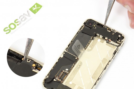

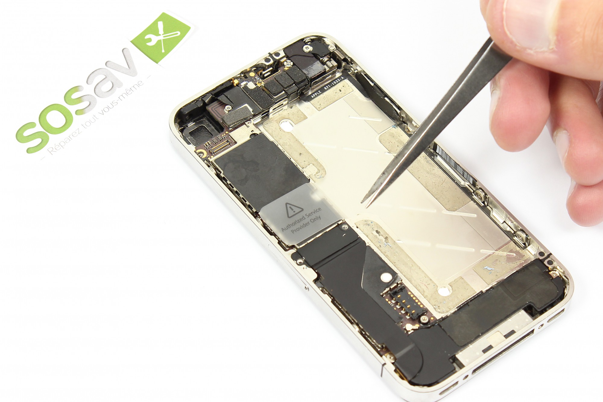

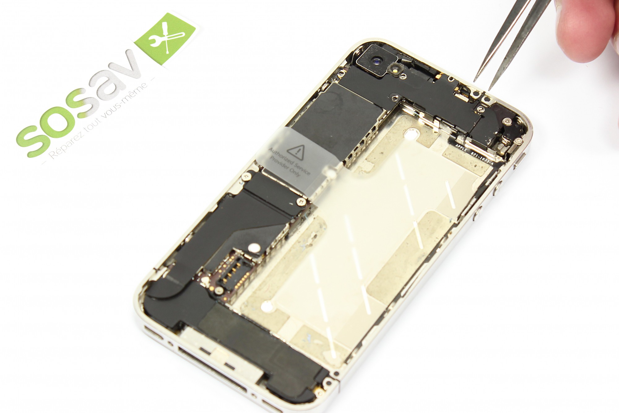

Saisissez le blindage supérieur/antenne WiFi à l'aide d'une pince.Procédez à son retrait.
Le blindage supérieur / antenne WiFi est désormais démonté.

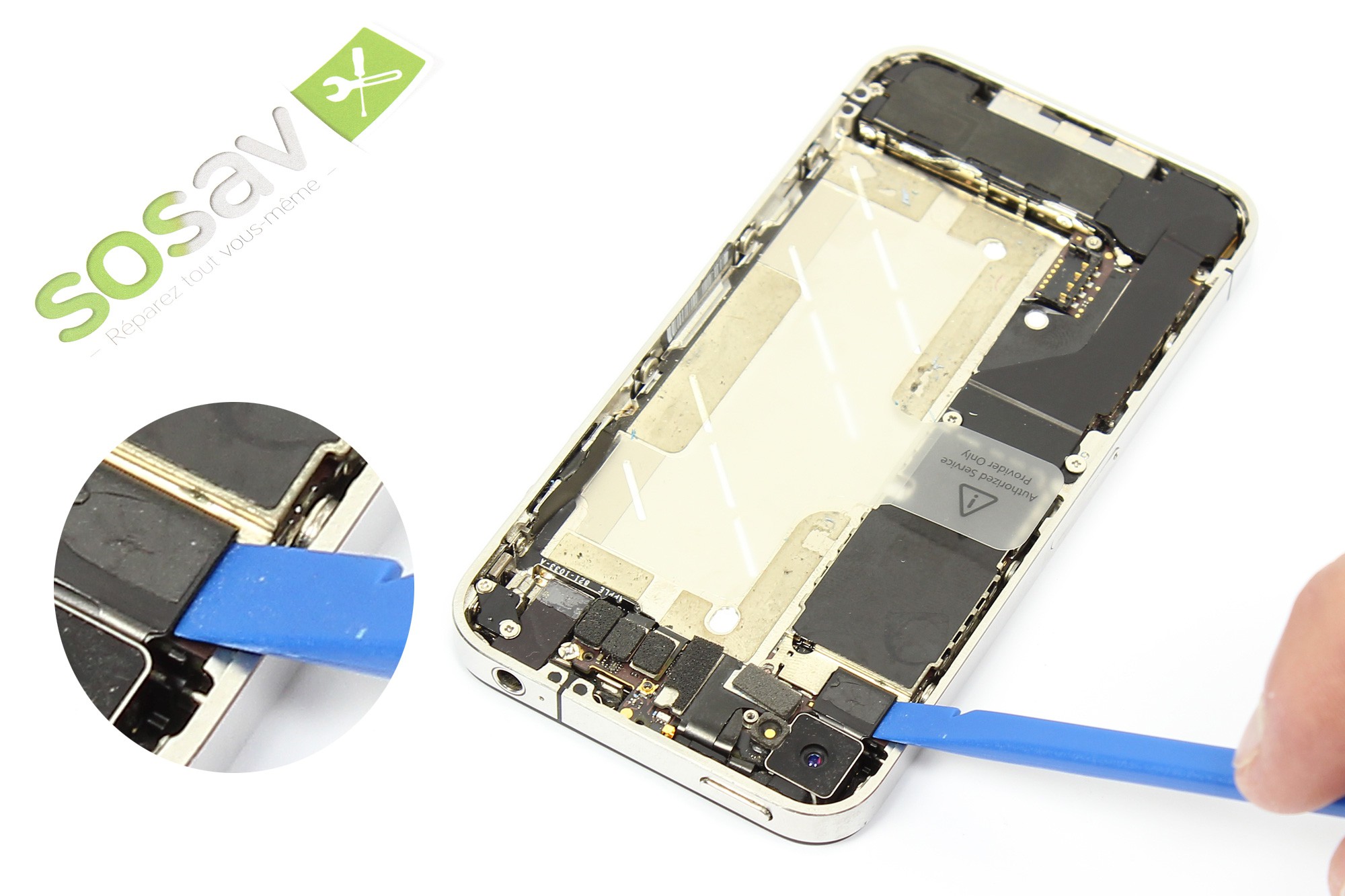

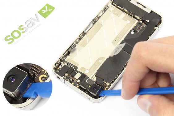

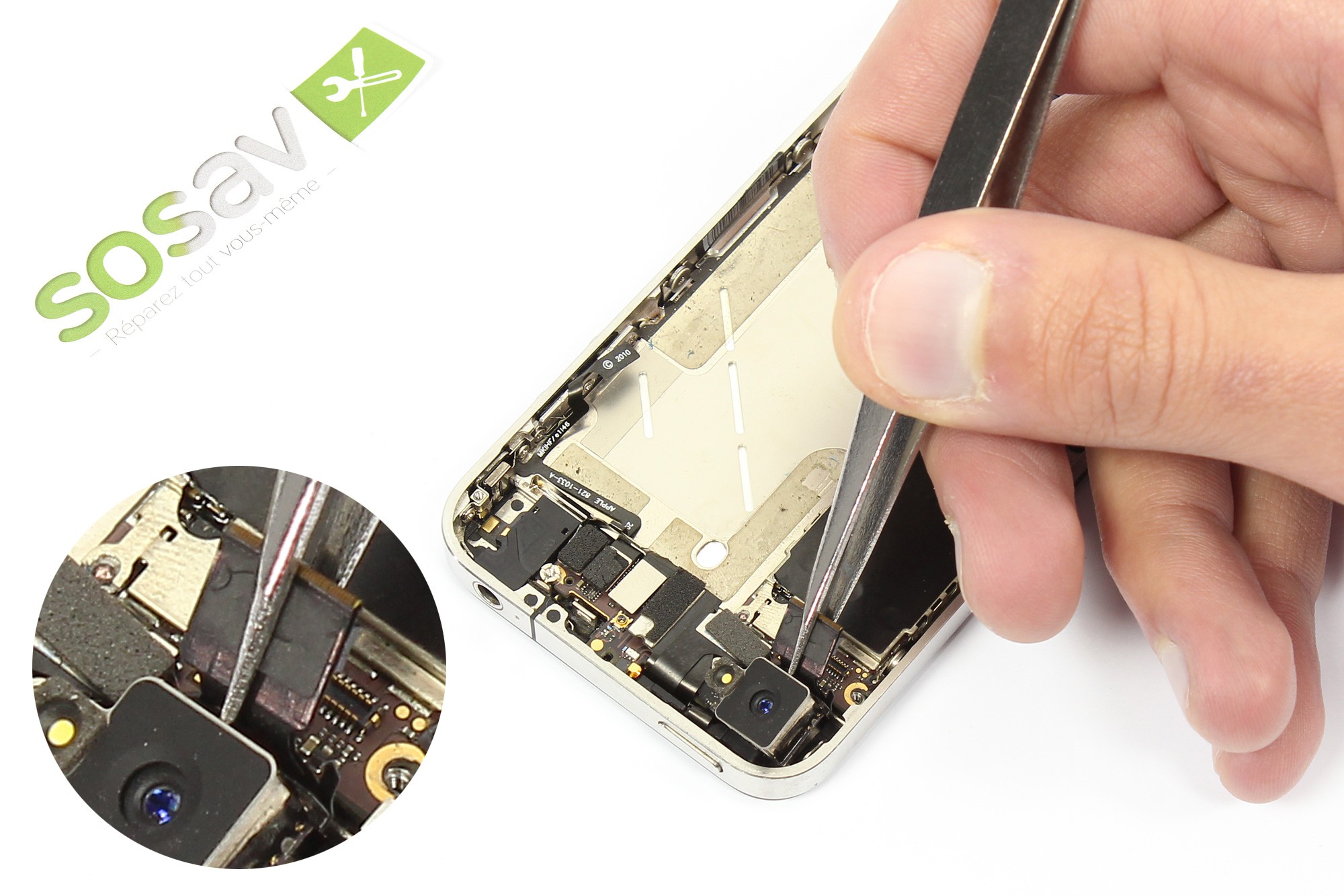

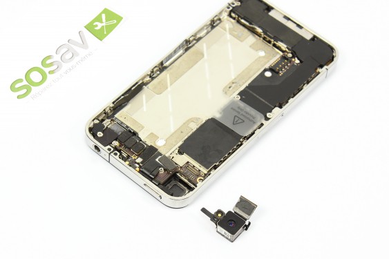

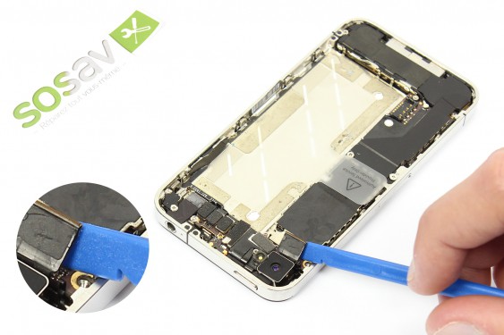

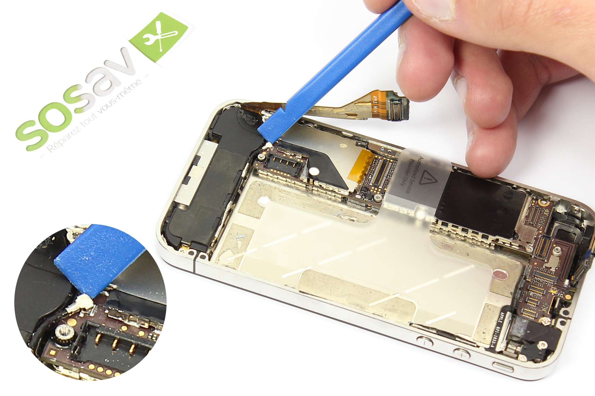

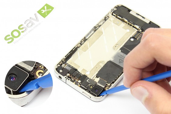

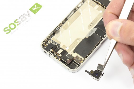

Utilisez une spatule en nylon afin de déconnecter la caméra arrière.Toujours avec la spatule en nylon, faites délicatement levier sur la caméra arrière afin de la déloger de son emplacement.
Saisissez-la ensuite à l'aide d'une pince puis procédez à son retrait.

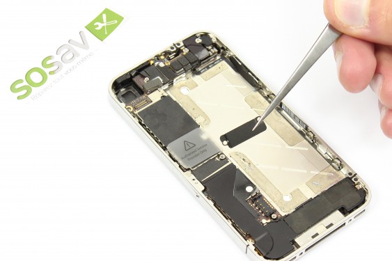

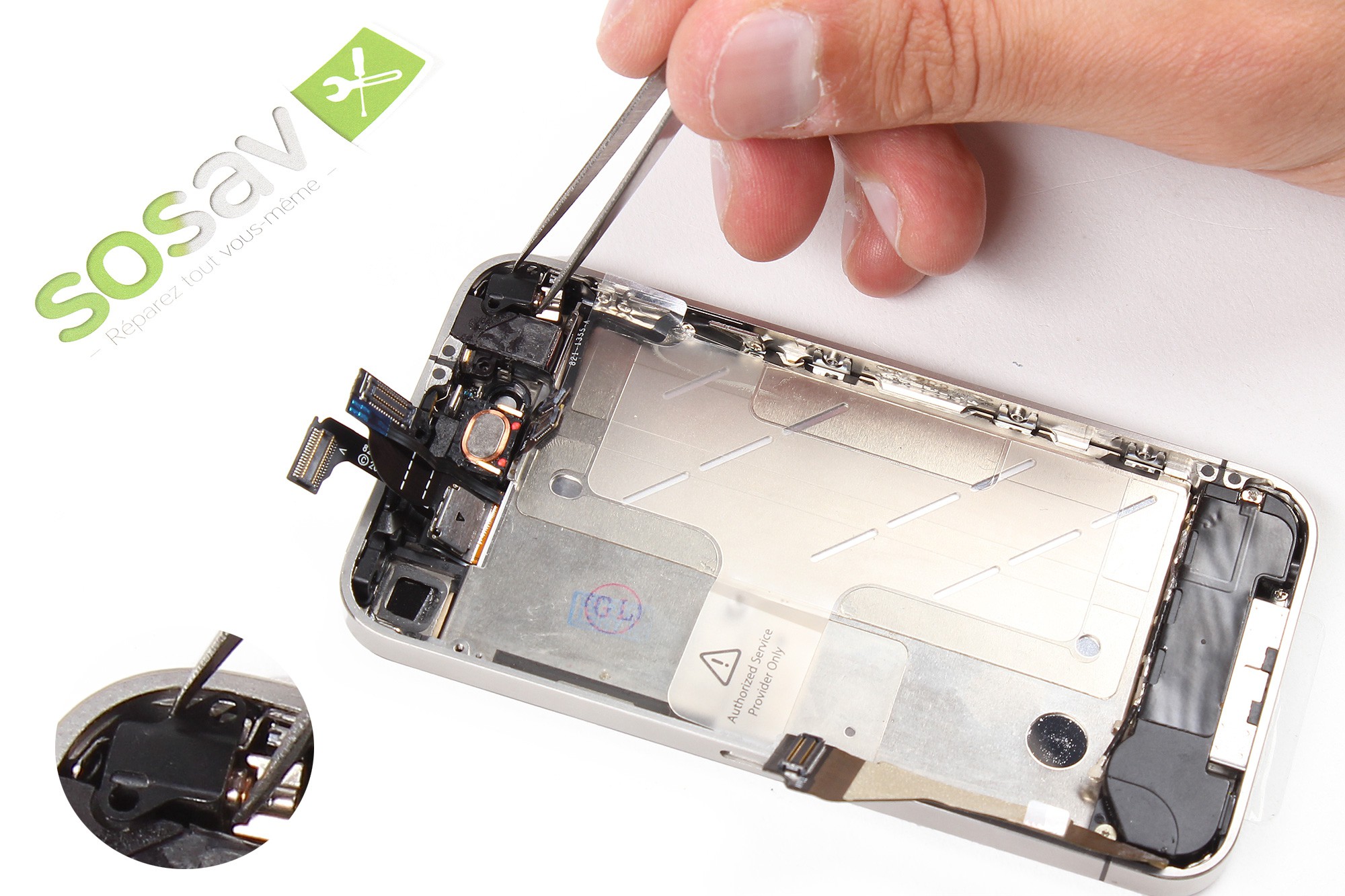

Utilisez un tournevis cruciforme afin de dévisser les deux vis entourées en rouge.Ces deux vis servent à maintenir le cache en place la nappe du connecteur de charge.
Reprenez la pince afin de saisir et retirez le cache du connecteur de charge.

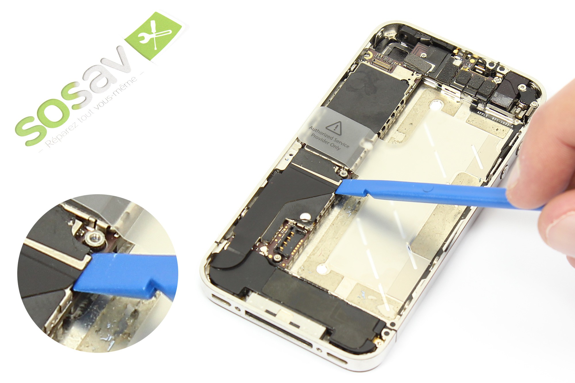

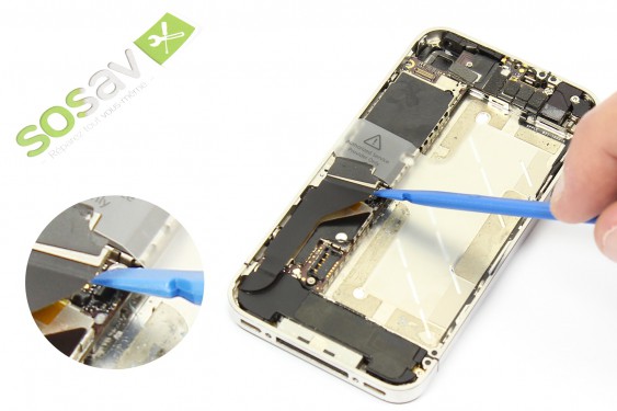

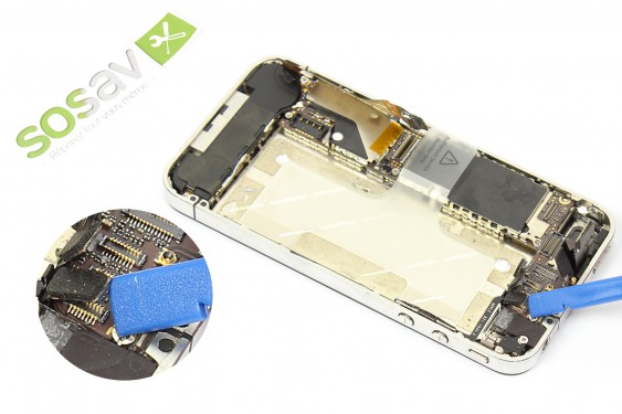

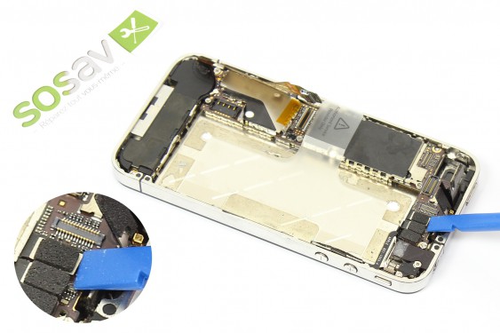

Prenez la spatule en nylon puis déconnectez la nappe du connecteur de charge.

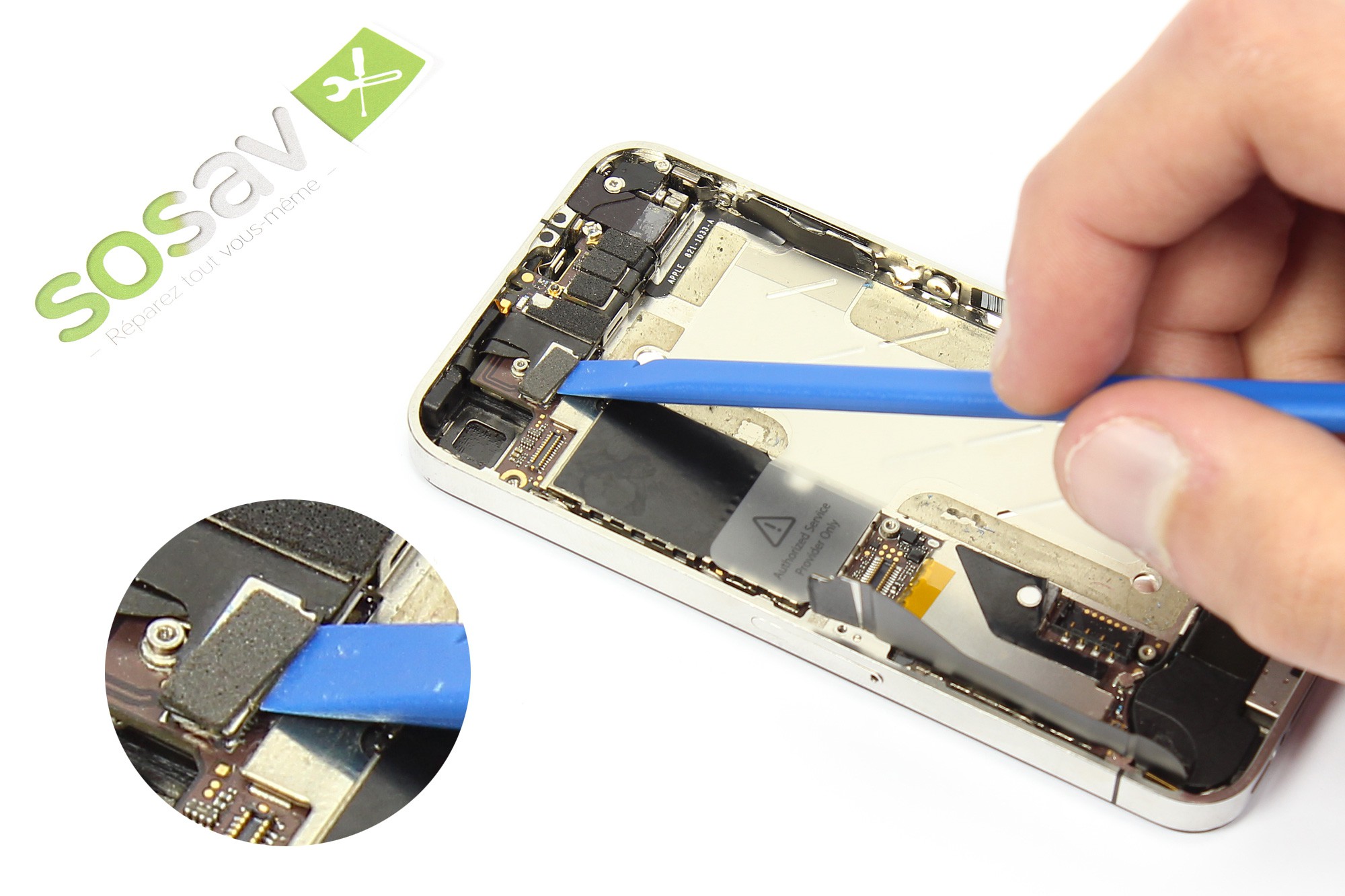

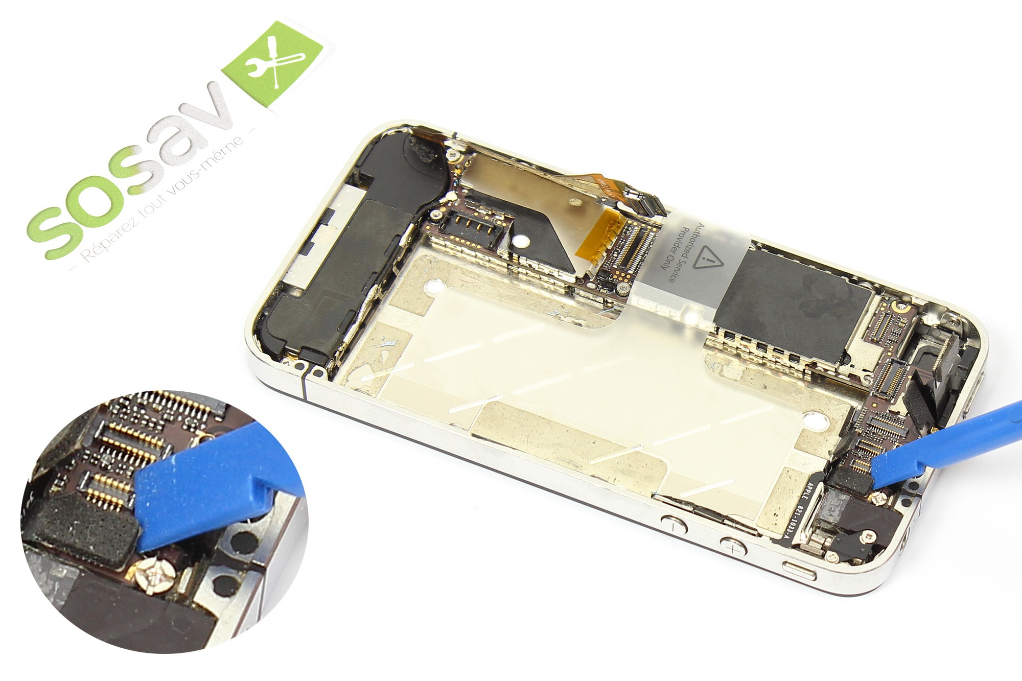

Utilisez la spatule en nylon pour déconnecter la nappe de la dalle tactile, puis celle de l'écran LCD.
Avec l'aide d'une spatule en nylon, dévérrouillez la nappe du bouton power/écouteur interne/capteur de luminosité et de proximité.
Toujours en utilisant la spatule en nylon, déconnectez la nappe de la caméra avant.

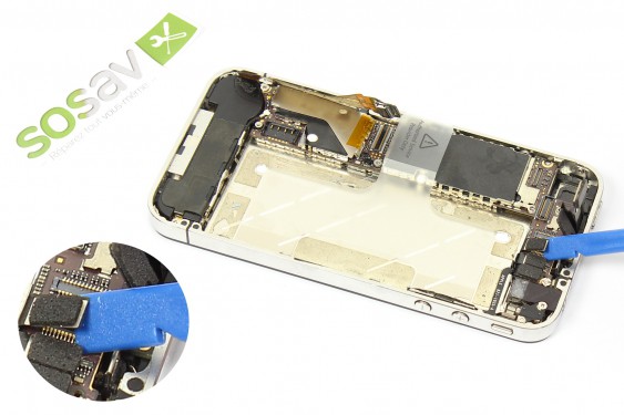

Enfin, déclipsez la nappe des boutons de volume/bouton vibreur/prise jack.

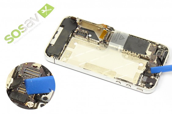

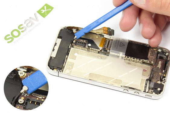

Conservez la spatule en nylon afin de déconnectez l'antenne GSM.

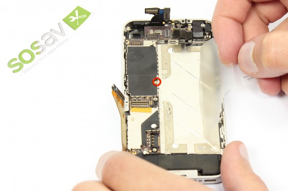

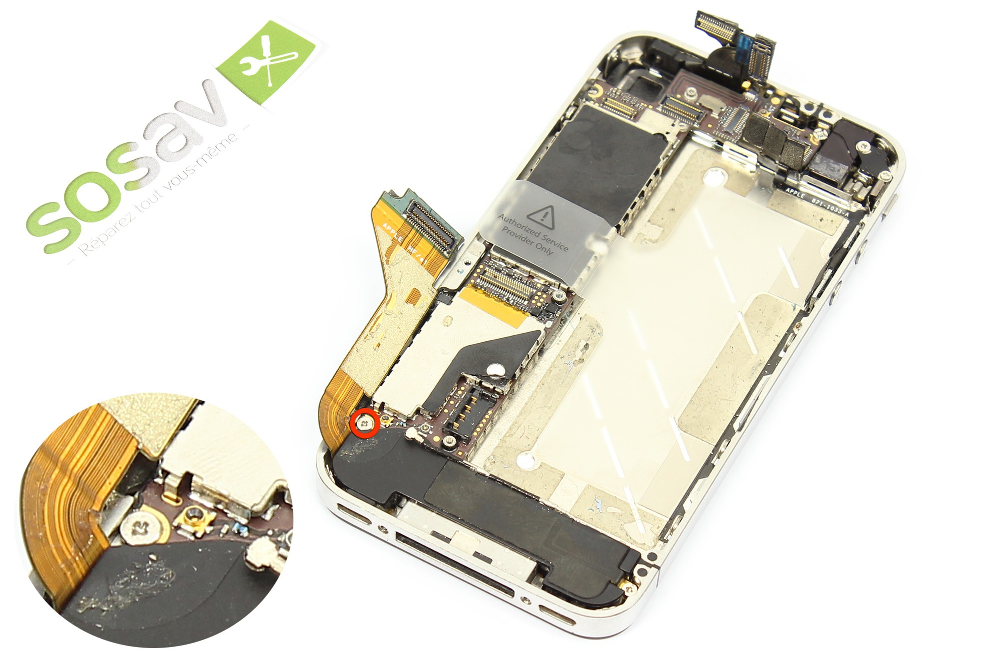

A l'aide d'un tournevis cruciforme, dévissez la vis entourée en rouge.Cette vis maintient la partie basse de la carte mère.

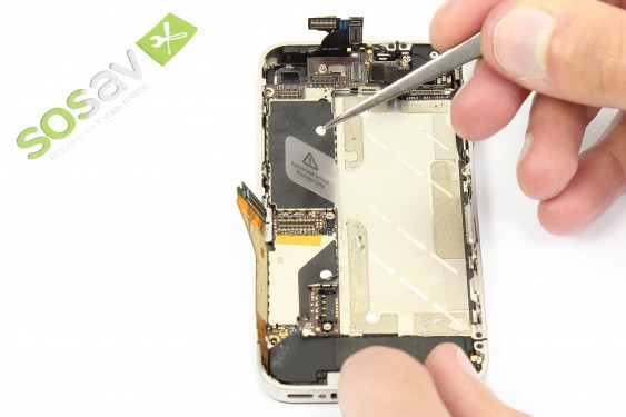

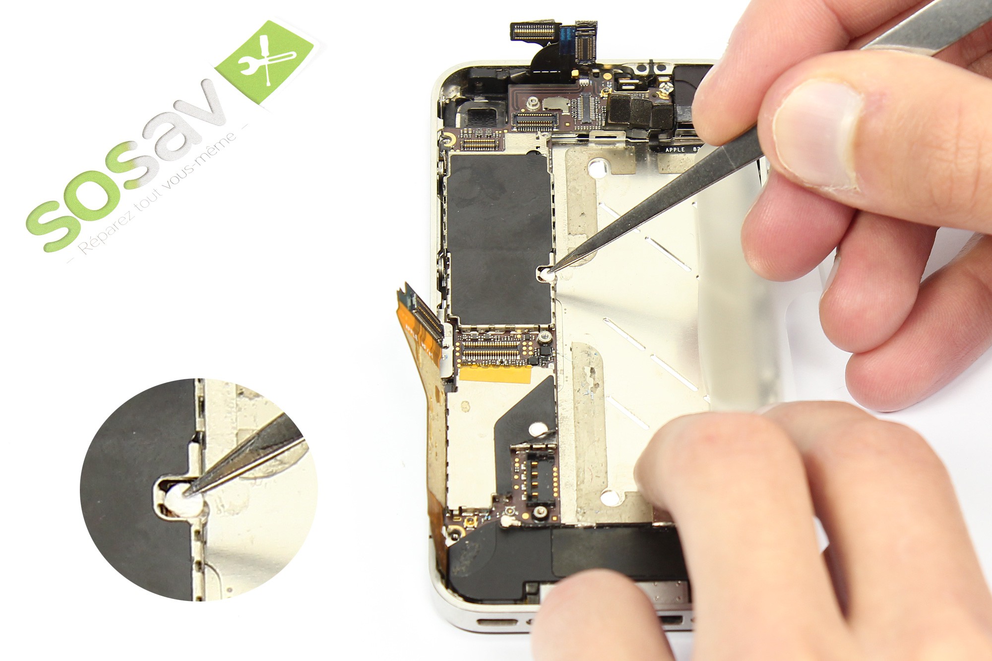

Utilisez une pince afin de retirer l'autocollant blanc rond apposé sur l'une des vis maintenant la carte mère.Dévissez ensuite la vis entourée en rouge sur la troisième photo.

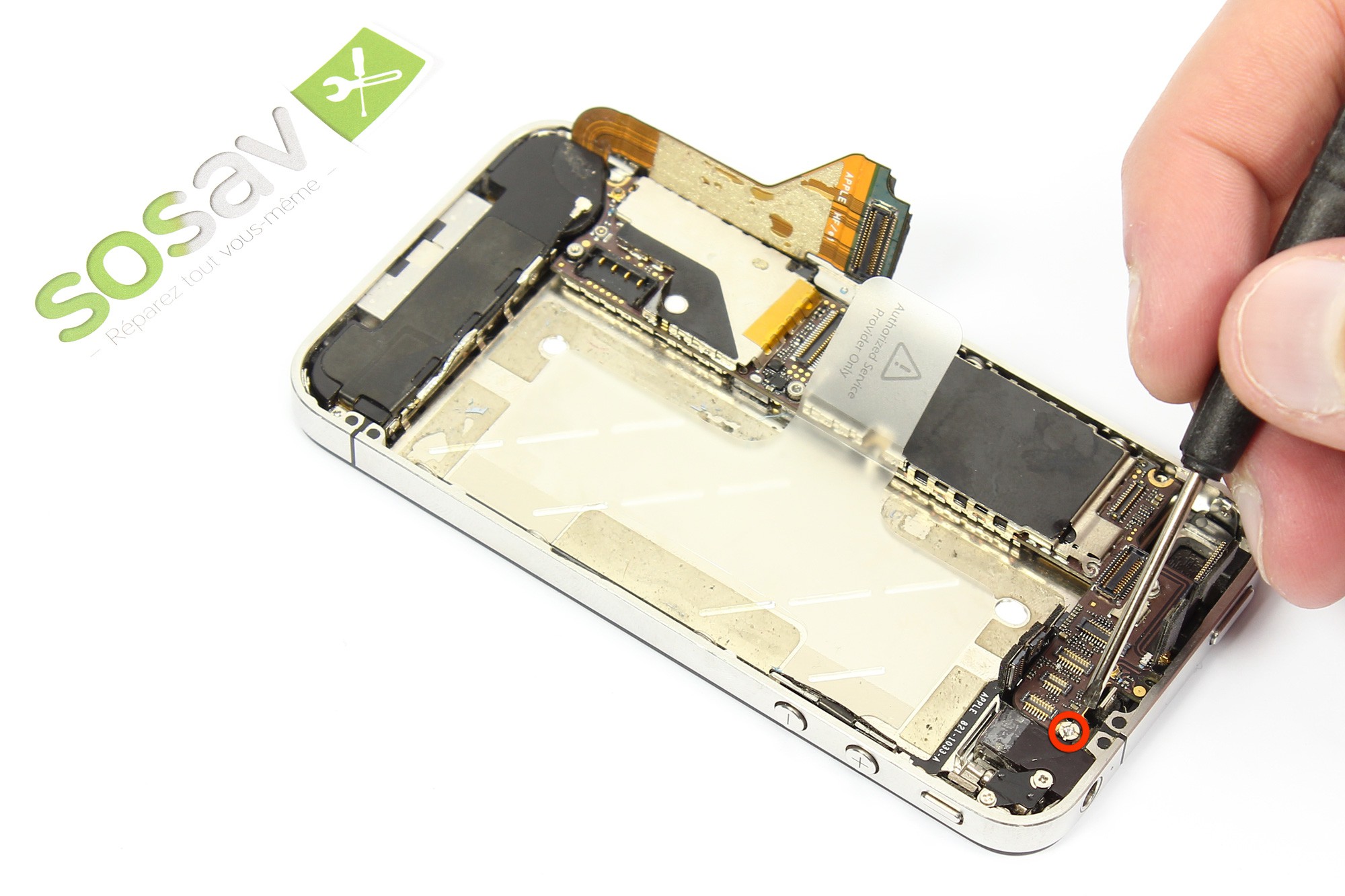

Prenez un tournevis plat puis dévissez la vis rivetée entourée en rouge se trouvant sur la partie supérieure du téléphone.Cette vis sert à maintenir la partie haute-droite de la carte mère.

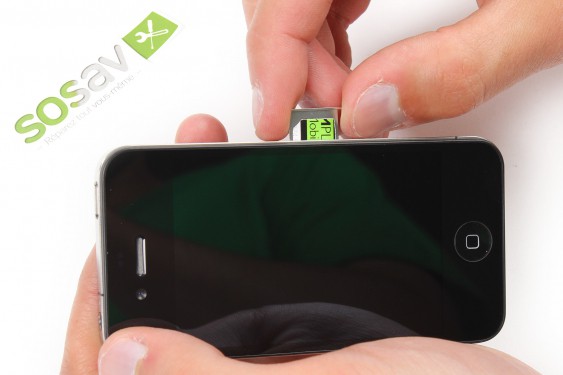

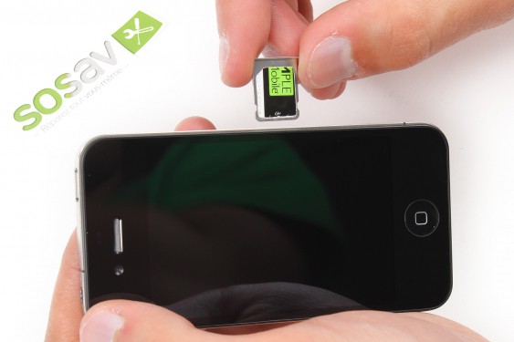

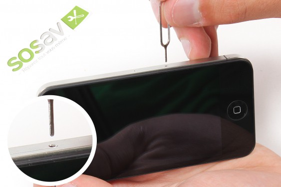

Insérez l'outil d'extraction de la carte SIM puis retirez la carte SIM ainsi que son logement du téléphone.

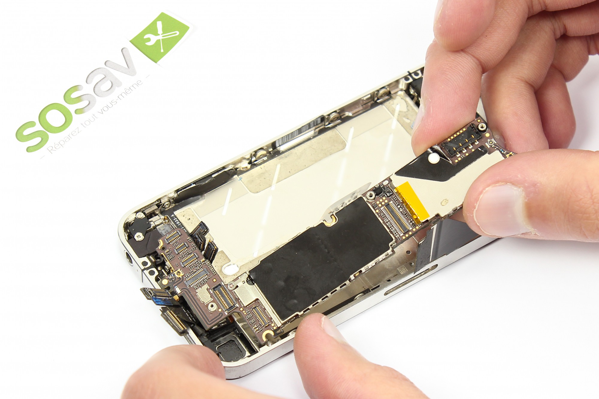

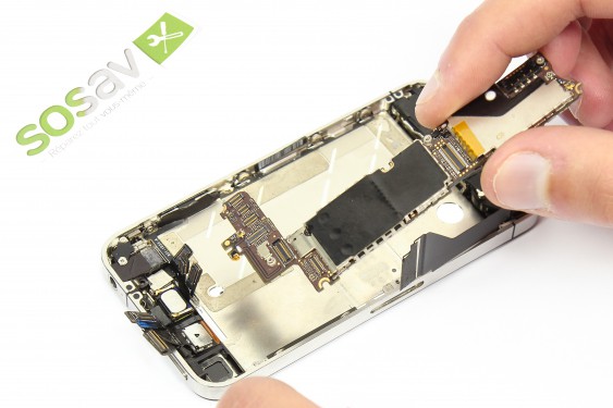

Saisissez délicatement la carte mère puis procédez à son retrait.

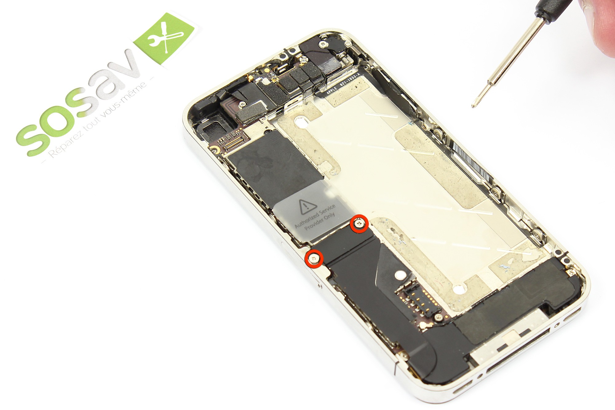

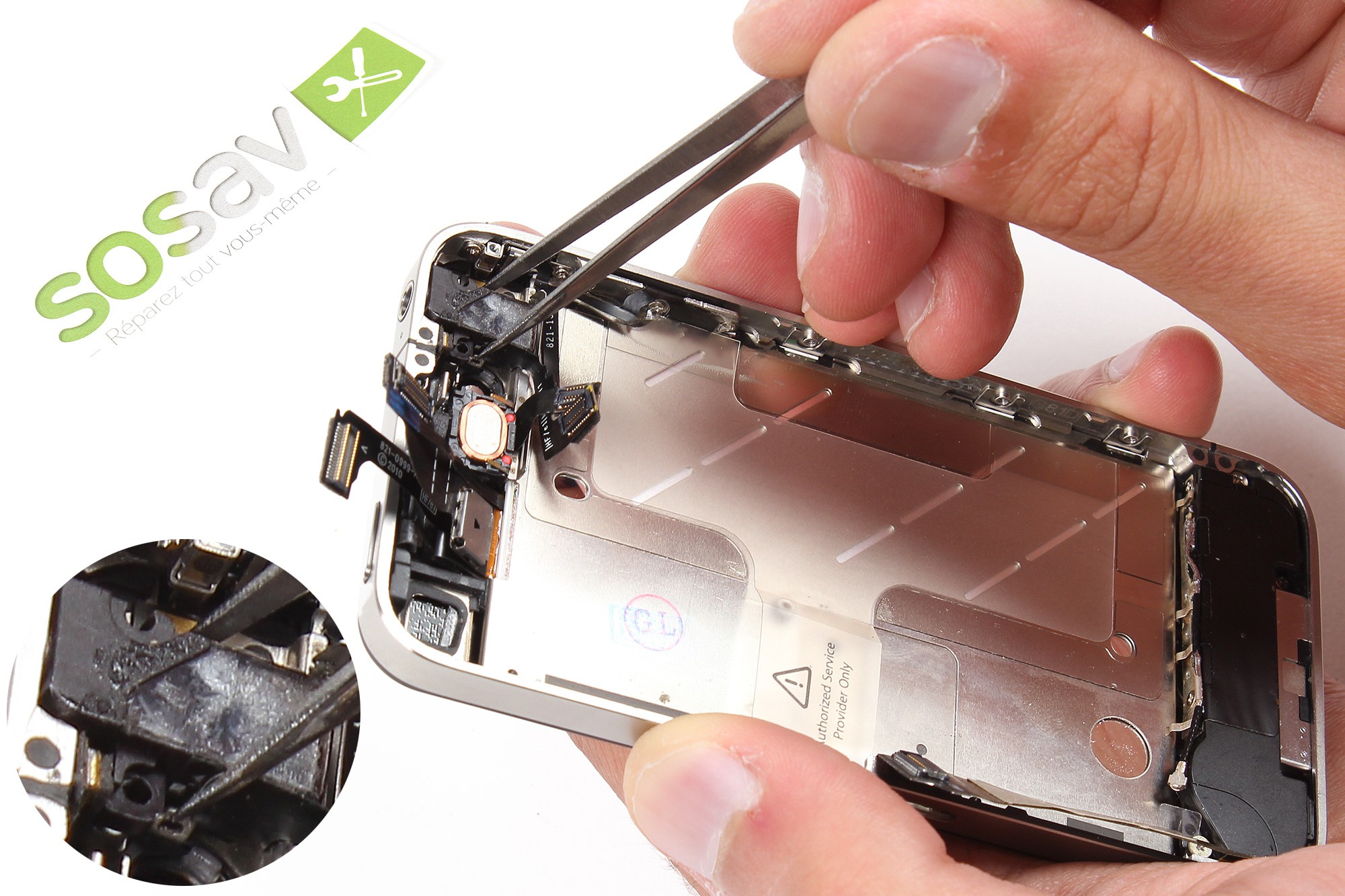

Utilisez un tournevis cruciforme afin de dévisser les deux vis entourées en rouge.Ces vis servent à maintenir le vibreur en place.
Etape 27

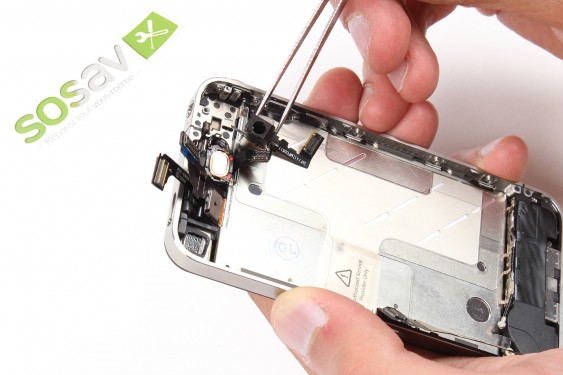

A l'aide d'une pince, saisissez le vibreur puis procédez à son retrait.
Etape 28

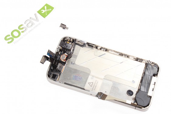

Avec la pince, saisissez la prise jack puis déplacez la délicatement sur la gauche

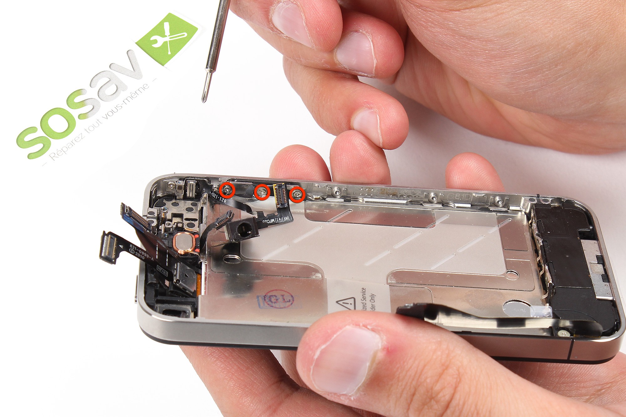

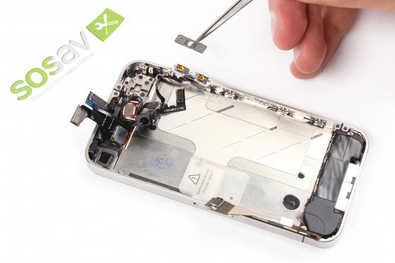

Utilisez un tournevis cruciforme afin de dévisser les trois vis entourées en rouge.Ces vis servent à maintenir en place le support de la nappe des boutons de volume ainsi que les boutons de volume eux-mêmes.
Etape 30

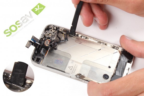

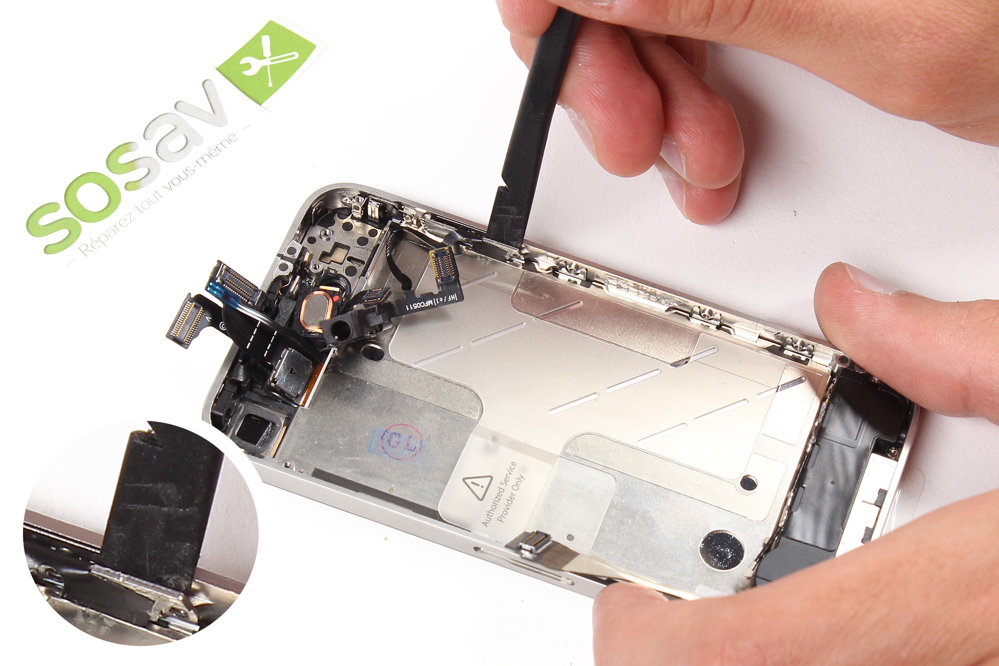

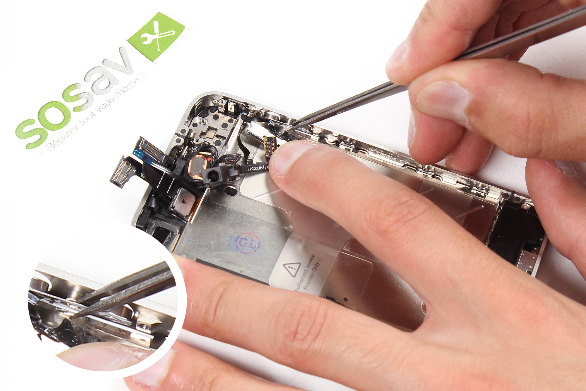

Utilisez la spatule en nylon afin de sortir de son logement le support de la nappe des boutons de volume.
Etape 31

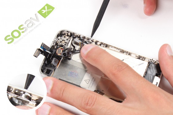

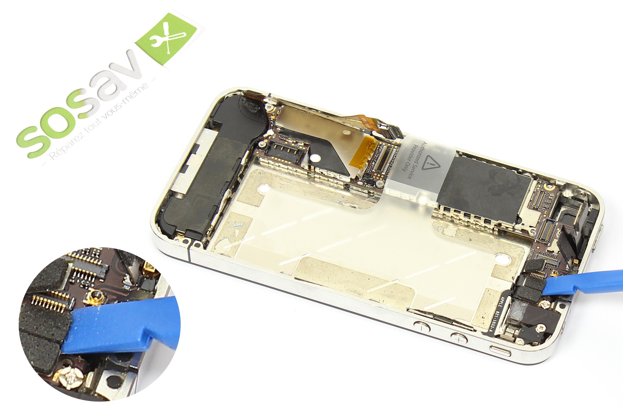

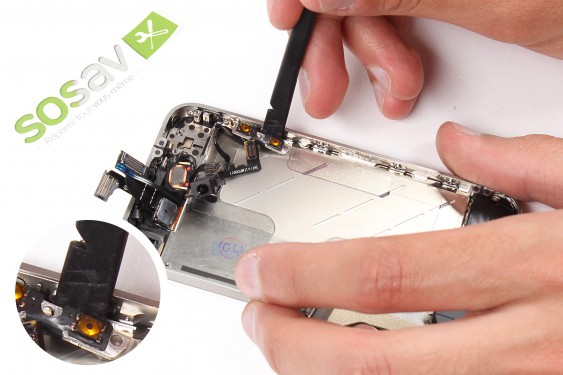

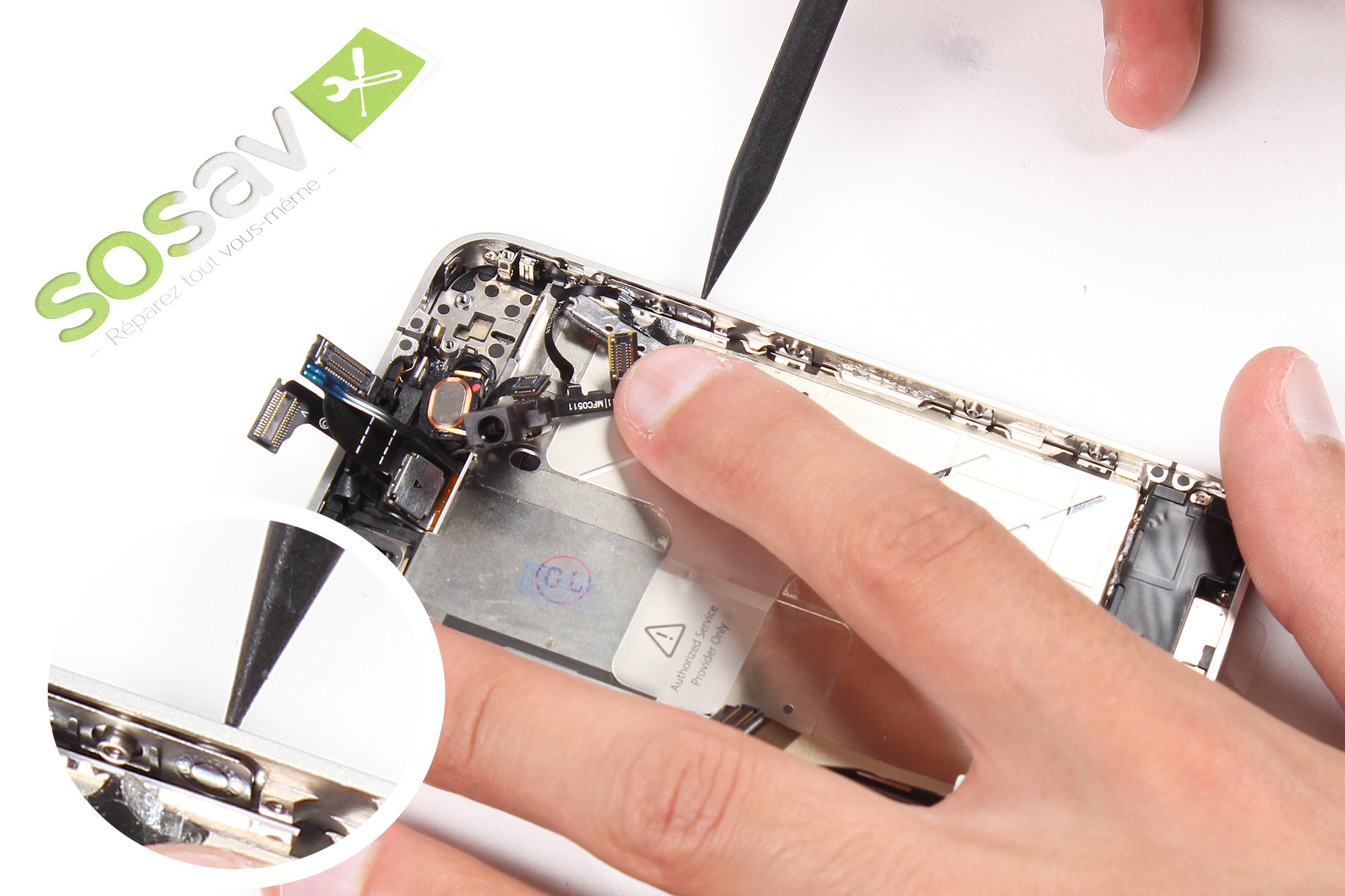

A l'aide de la pointe d'une spatule en nylon, repoussez délicatement les boutons de volume.
Etape 32

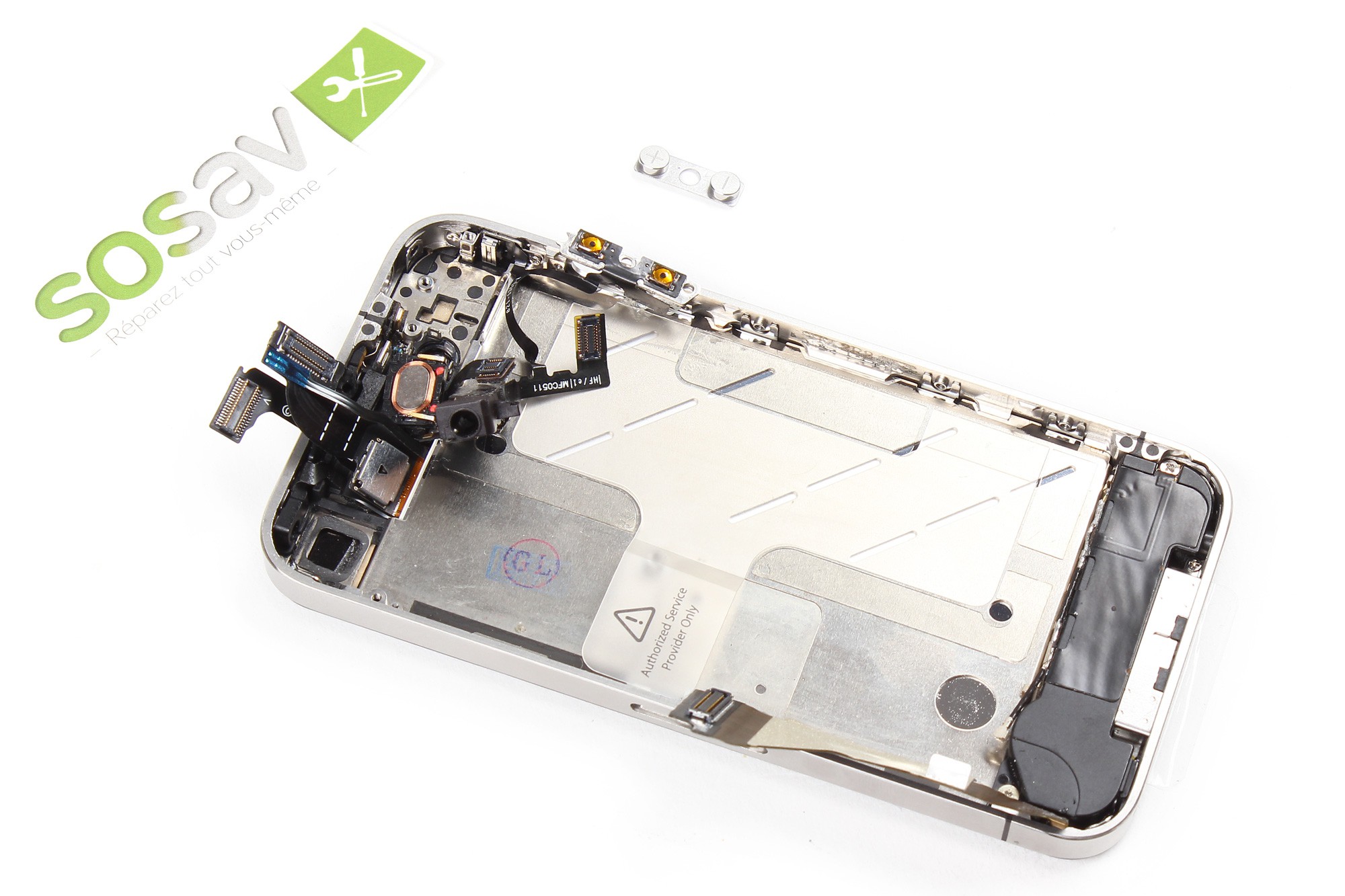

Reprenez la pince, saisissez les boutons puis procédez à leur retrait.
Etape 33
Les boutons de volume de l'iPhone 4 sont désormais démontés.Procédez à leur remplacement par une pièce neuve si cela est nécessaire.
