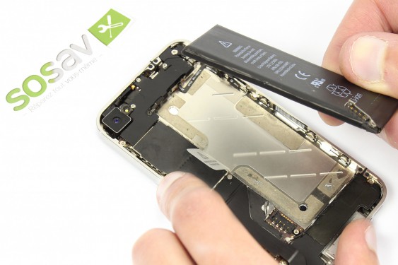

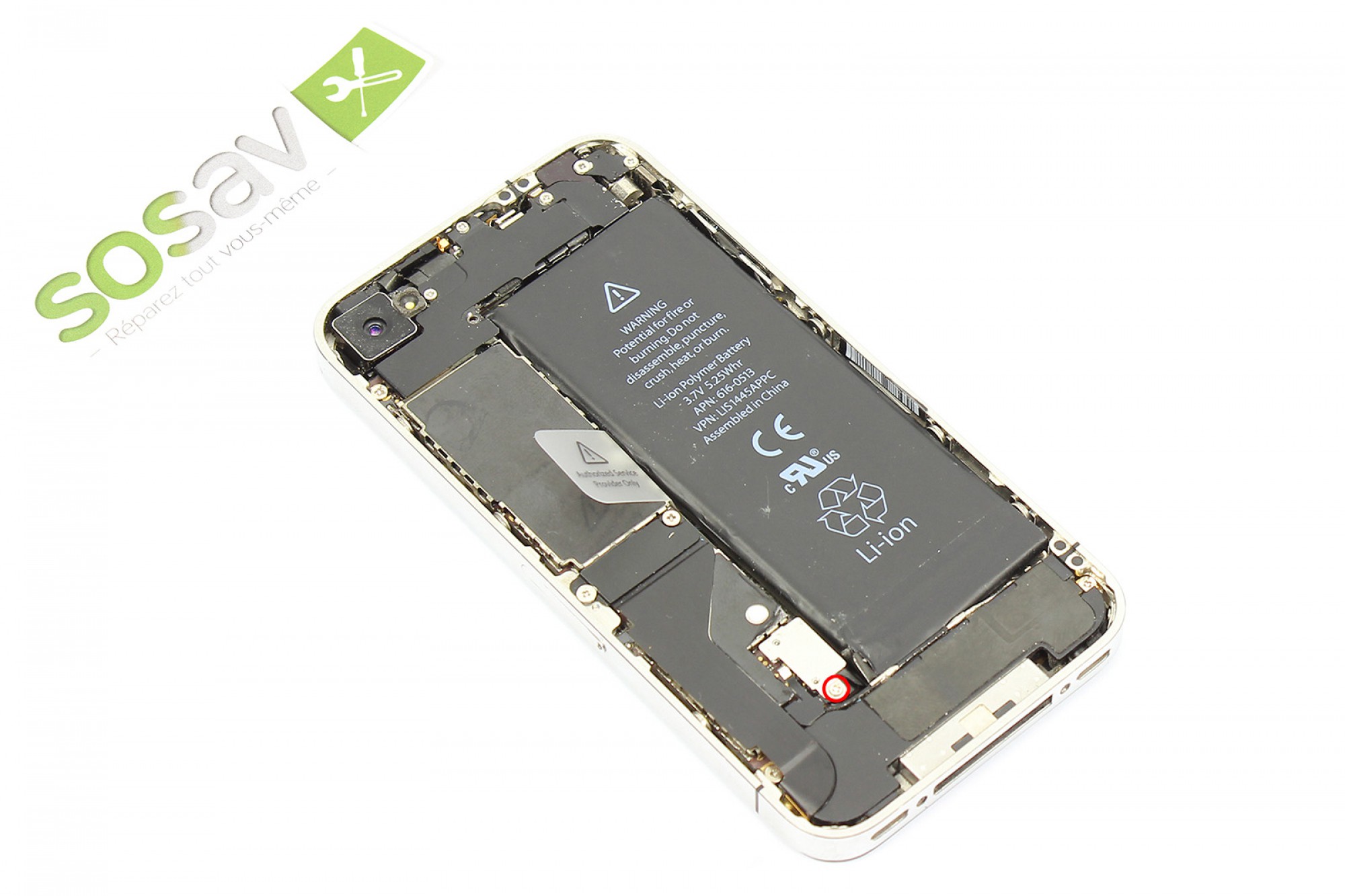

Saisissez ensuite la languette transparente en plastique puis tirez-la doucement afin d'extraire la batterie de son logement.Soyez minutieux au moment de retirer la batterie. En effet, Apple utilise une quantité excessive de colle sur certains de leurs appareils, empêchant de la retirer avec cette technique.

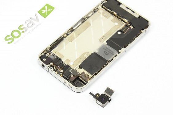

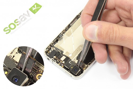

Utilisez une spatule en nylon afin de déconnecter la caméra arrière.Toujours avec la spatule en nylon, faites délicatement levier sur la caméra arrière afin de la déloger de son emplacement.
Saisissez-la ensuite à l'aide d'une pince puis procédez à son retrait.

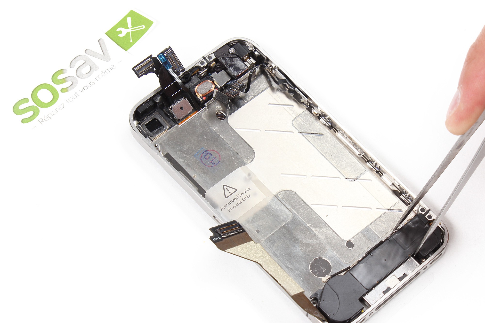

Conservez la spatule en nylon afin de déconnectez l'antenne GSM.

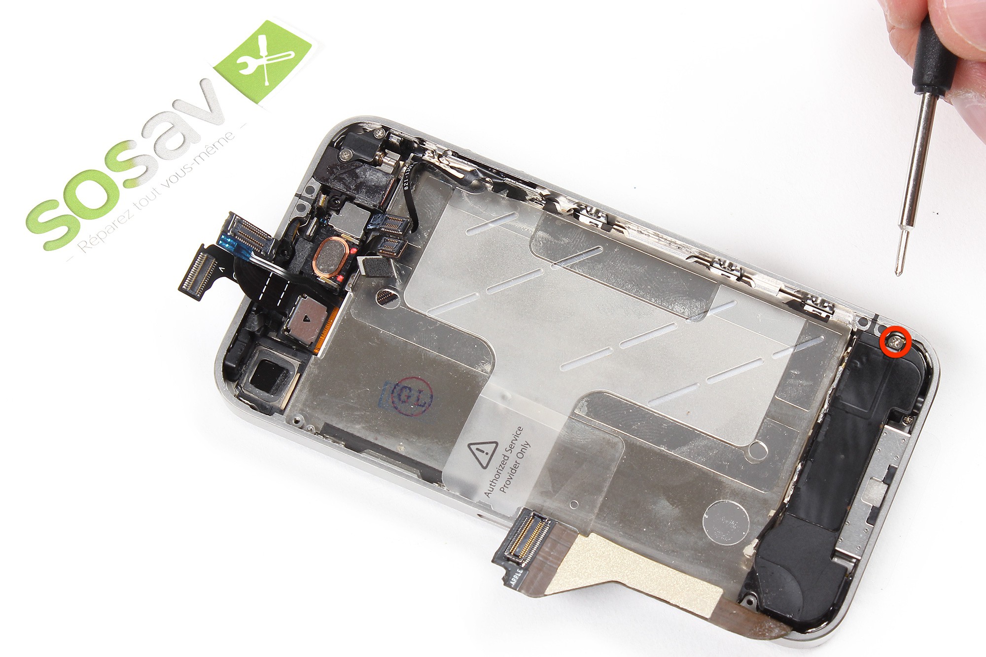

A l'aide d'un tournevis cruciforme, dévissez la vis entourée en rouge.Cette vis maintient la partie basse de la carte mère.

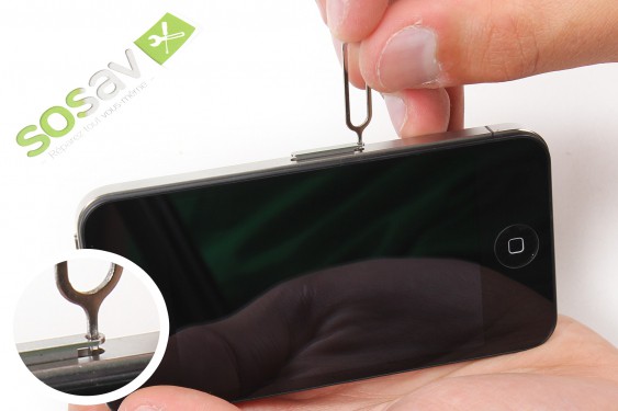

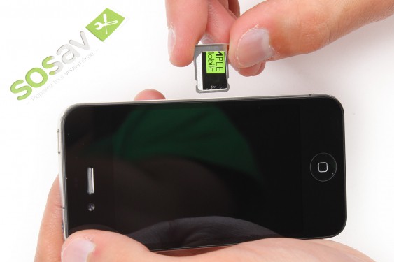

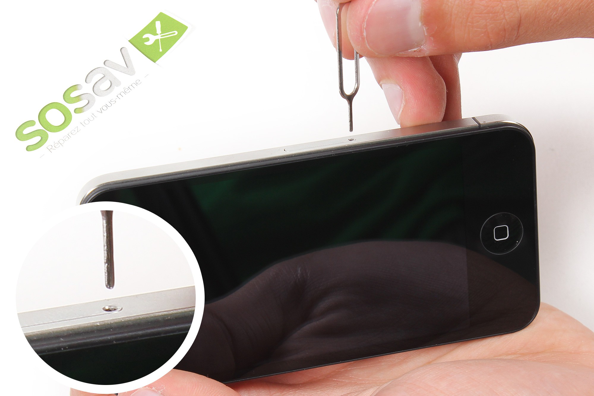

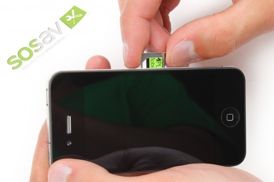

Insérez l'outil d'extraction de la carte SIM puis retirez la carte SIM ainsi que son logement du téléphone.

A l'aide d'un tournevis cruciforme, dévissez la vis entourée en rouge.Cette vis sert à maintenir le bloc haut-parleur en place.
Etape 26

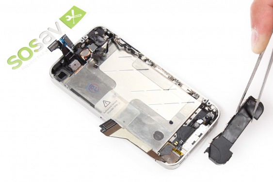

Utilisez une pince afin de saisir le bloc haut-parleur puis procédez à son retrait.

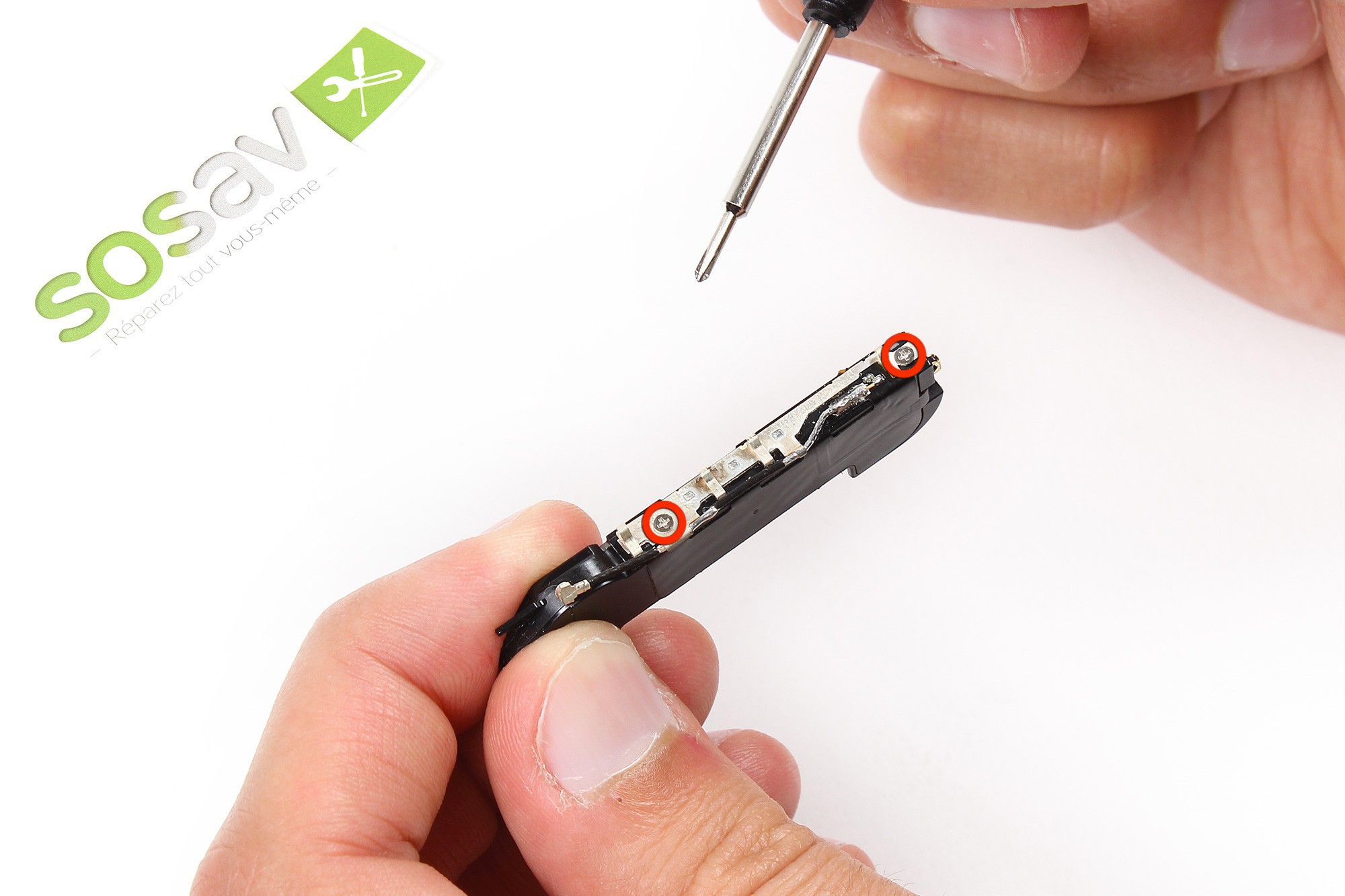

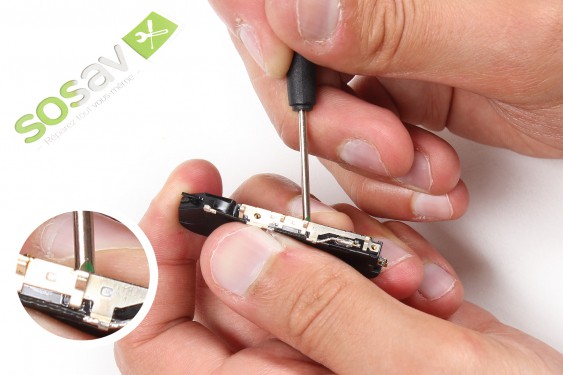

Reprenez le tournevis cruciforme puis dévissez les 2 vis entourée en rouge.
Etape 28

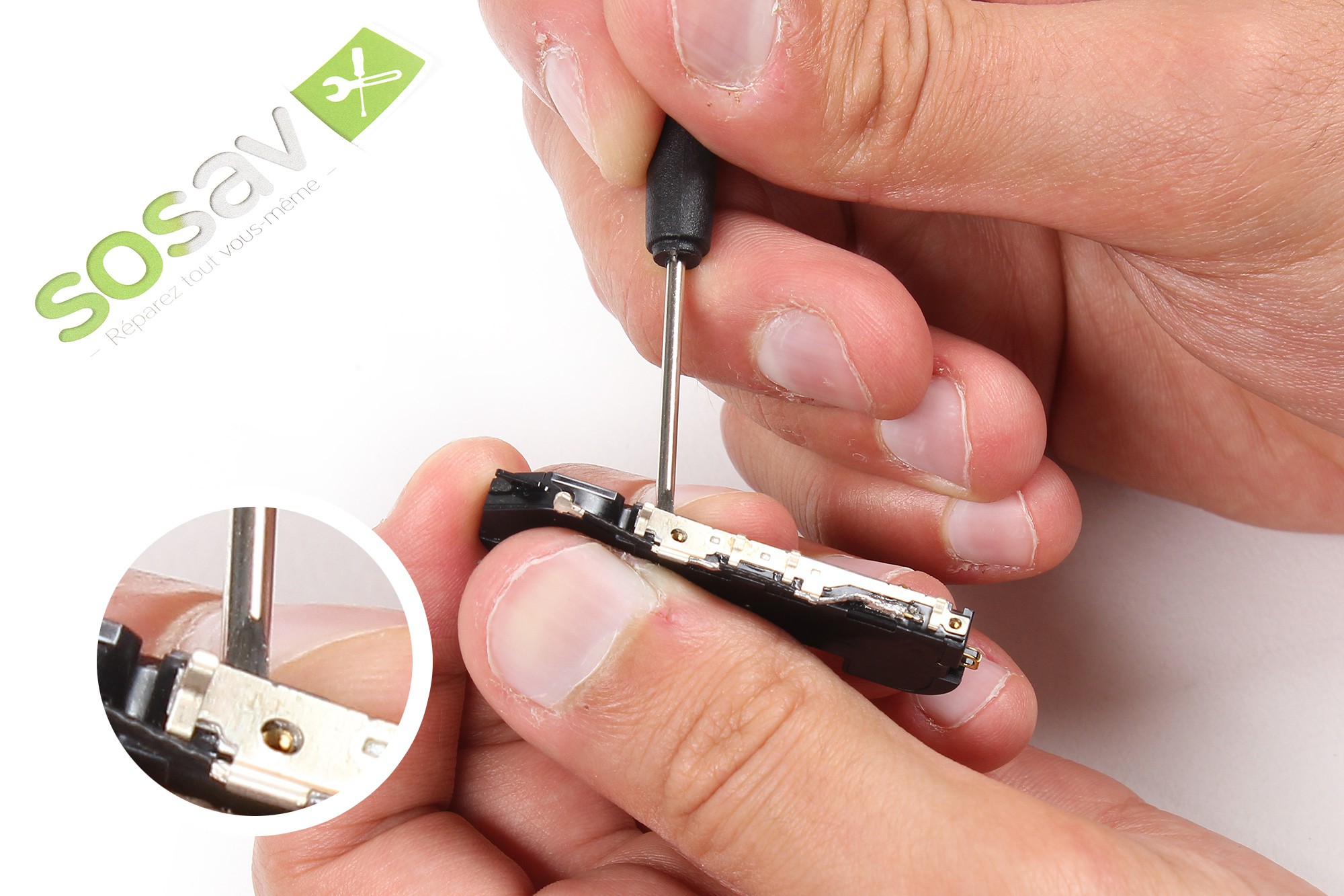

Prenez un tournevis plat puis décollez délicatement l'antenne GSM.

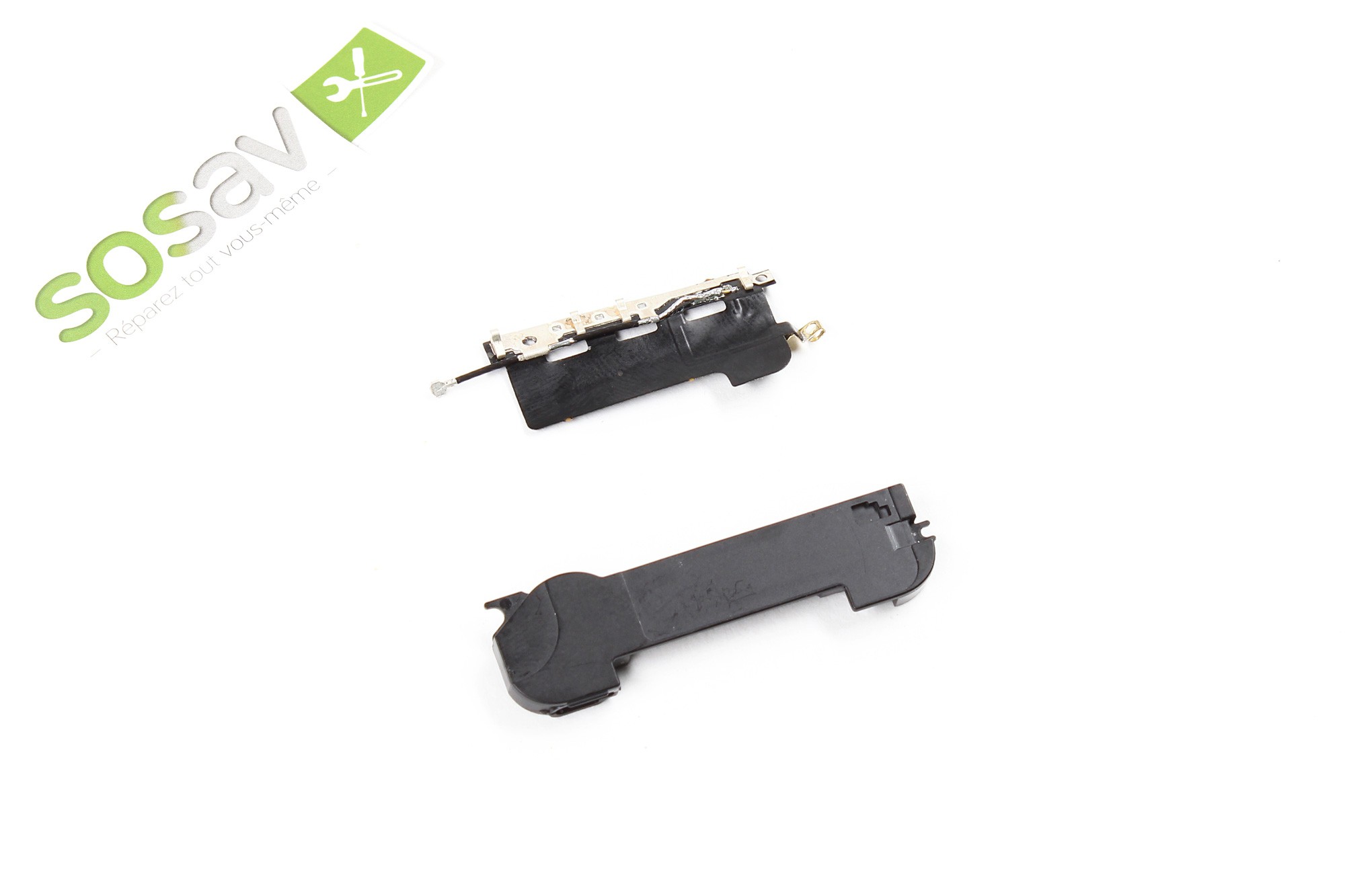

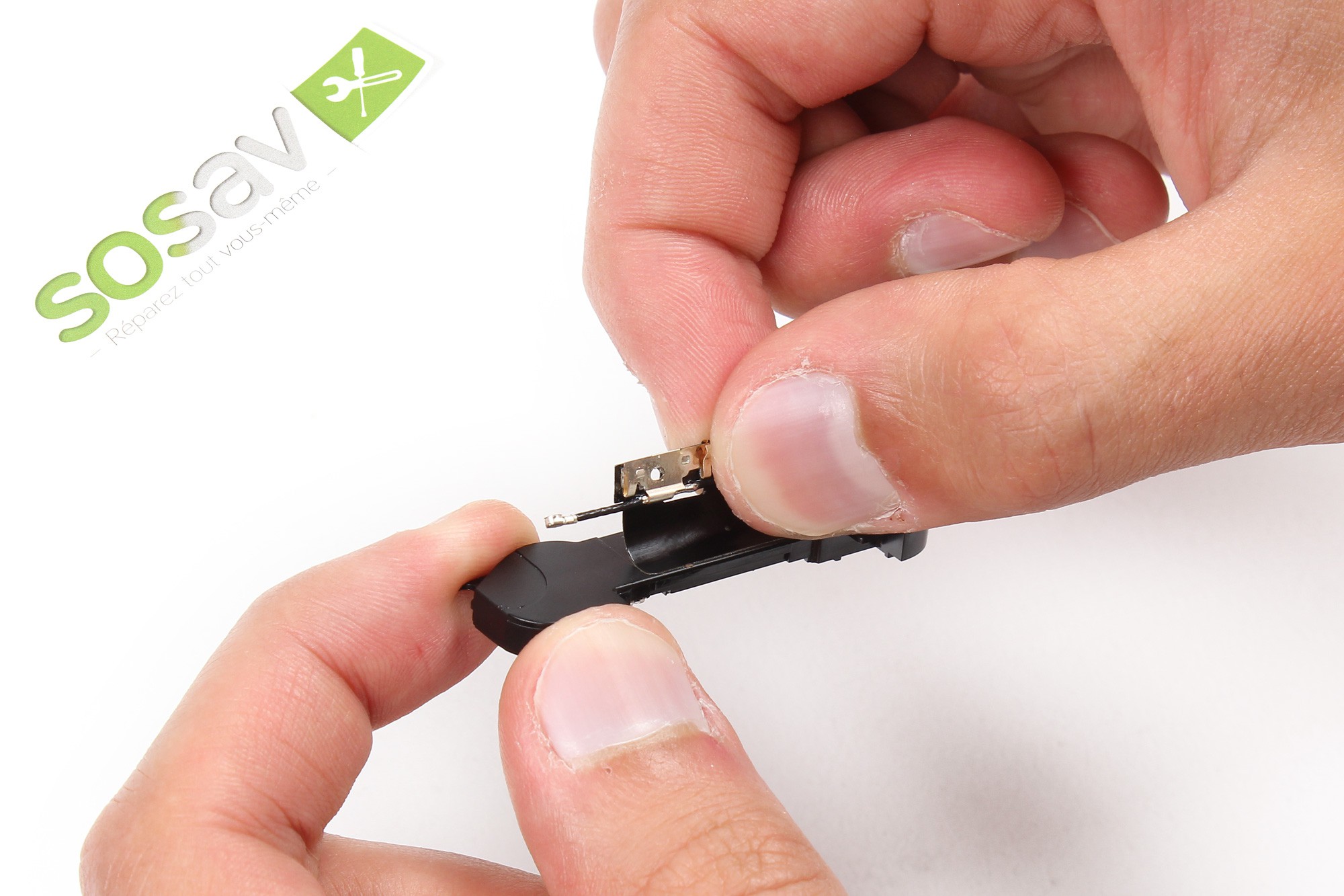

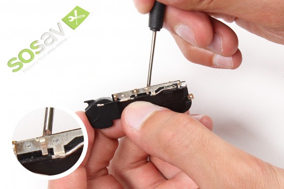

Saisissez ensuite l'antenne GSM puis décollez-la en douceur du bloc haut-parleur.
Etape 30
L'antenne GSM de l'iPhone 4 est désormais démontée.Procédez à son remplacement par une pièce neuve si cela est nécessaire.
