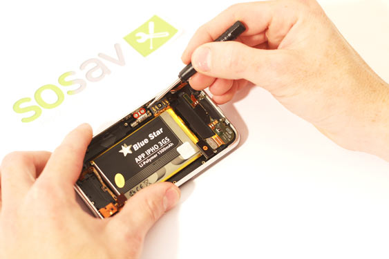

Devissez les 2 vis cruciforme (entourées en rouge) retenant le vibreur à la coque arrière de l'iPhone.

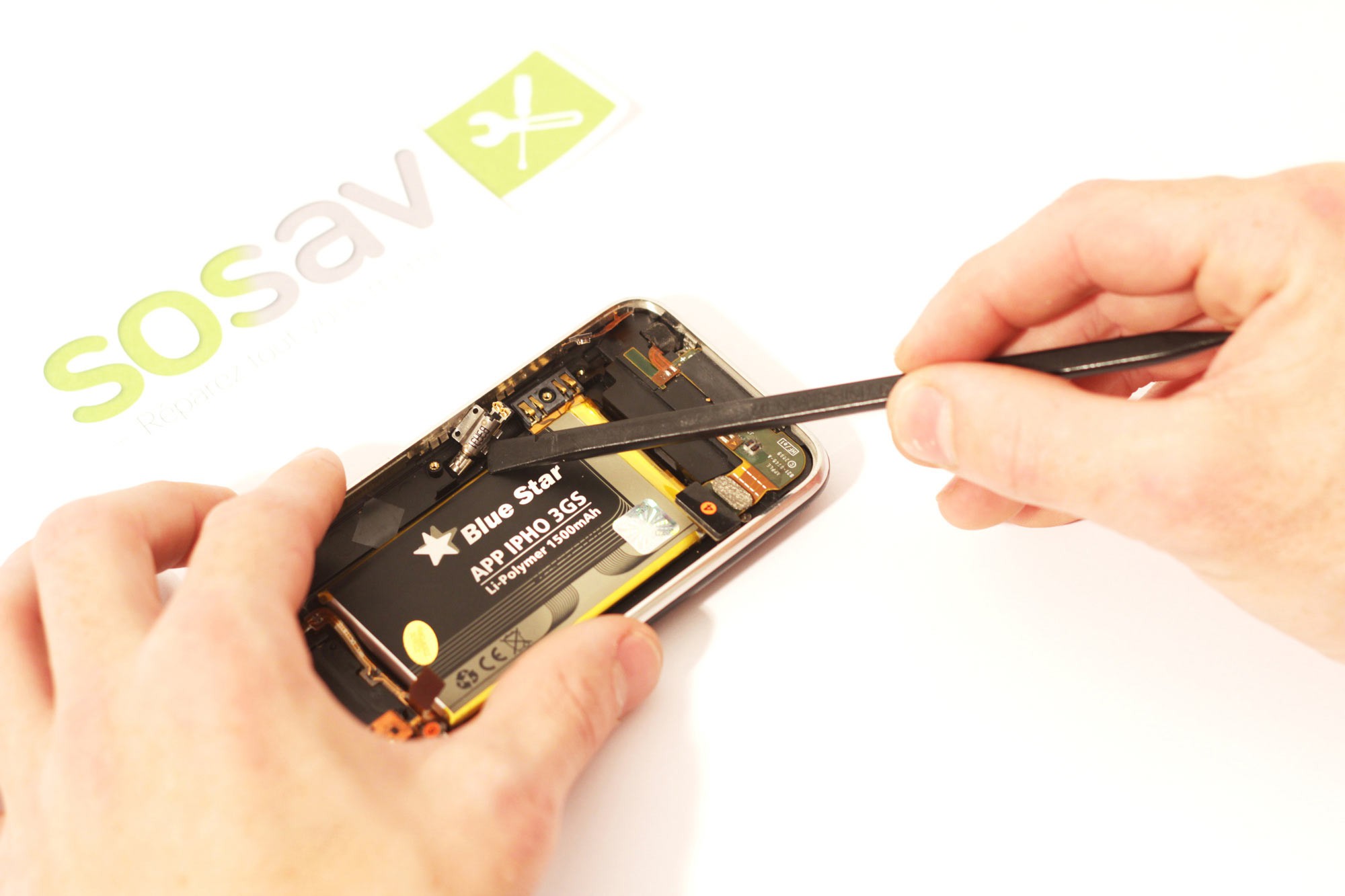

A l'aide d'une spatule en nylon, faites levier pour décoller le vibreur de son emplacement.

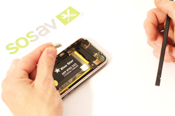

Vous pouvez désormais sortir le vibreur de votre iPhone 3G/3GS.
