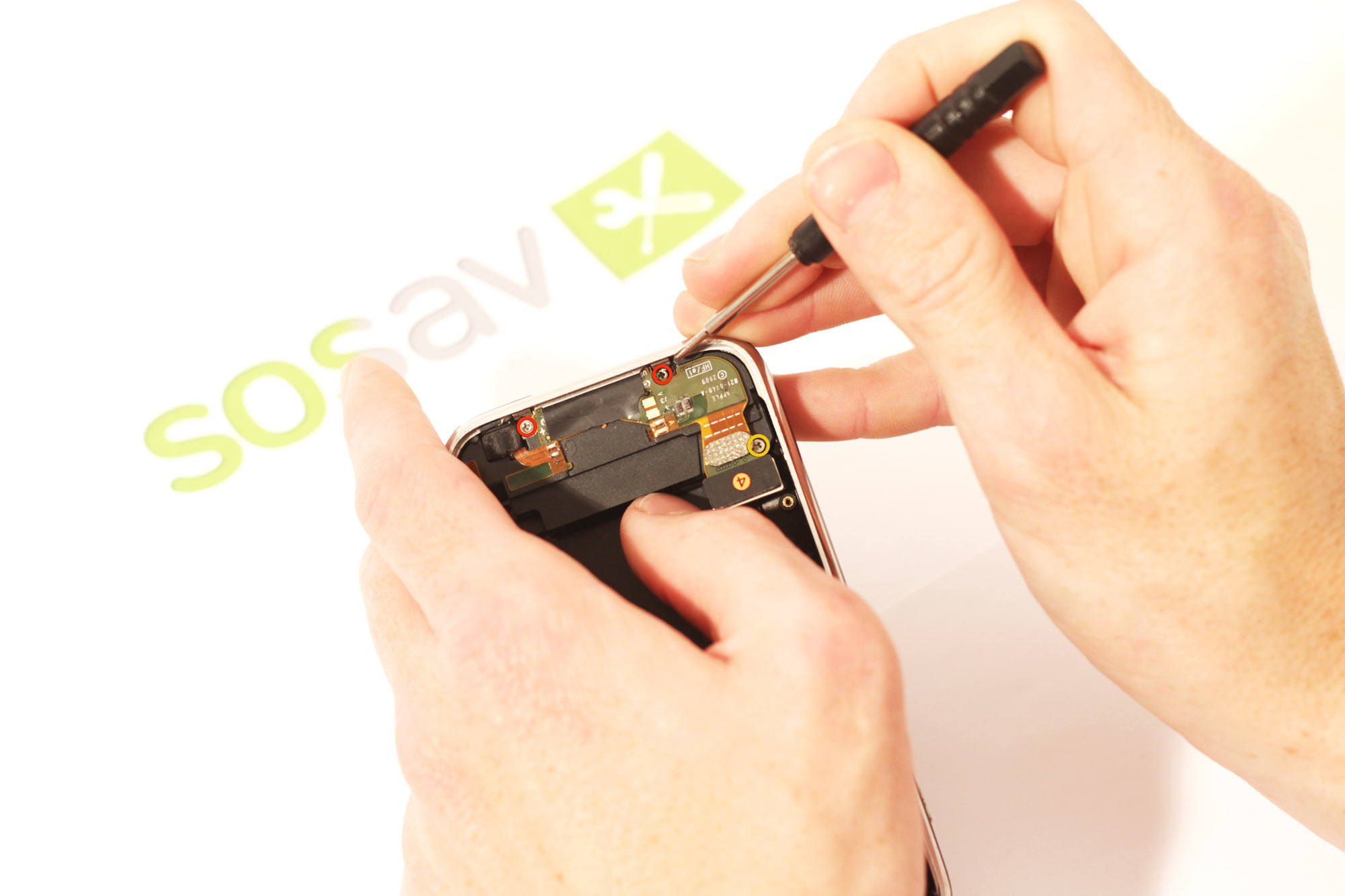

Dévissez les deux vis cruciforme situées de chaque côtés du connecteur dock de l'iPhone
Pensez à bien organiser vos vis lors du démontage. Chaque vis doit être remontée à sa place pour éviter tout dysfonctionnement de votre iPhone 3G/3GS.

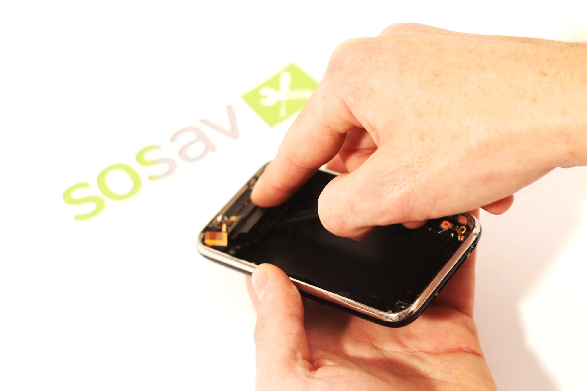

Lors de l'ouverture de l'iPhone allez y doucement pour ne pas sectionner les câbles se situant sur la partie haute de la carte mère.
Il y a un joint entre la vitre de l'écran et le contour en métal. Il faudra sûrement un peu forcer pour séparer l'ensemble écran LCD + vitre
Collez la ventouse près du bouton home puis tirez délicatement l'ensemble écran LCD + vitre.
Si l'écran est trop endommagé pour utiliser la ventouse, vous pouvez utiliser du scotch de bricolage puissant ou une spatule à insérer entre le contour en chrome et le joint de la vitre pour faire levier.
