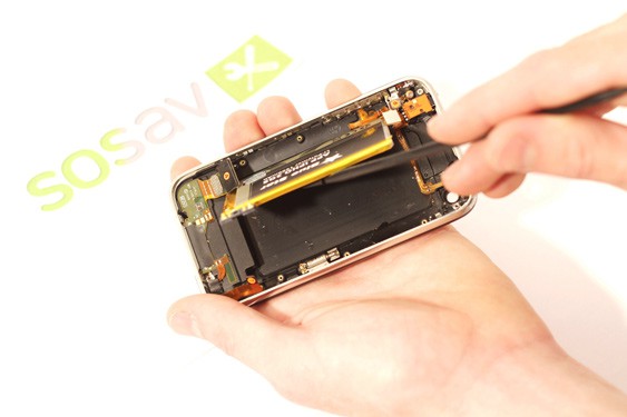

A l'aide d'une spatule en nylon faites levier de chaque côté de la batterie pour la décoller de la coque arrière.
La batterie est collée à la coque arrière grâce à du scotch. Il est donc nécessaire de forcer légèrement pour la décoller.
