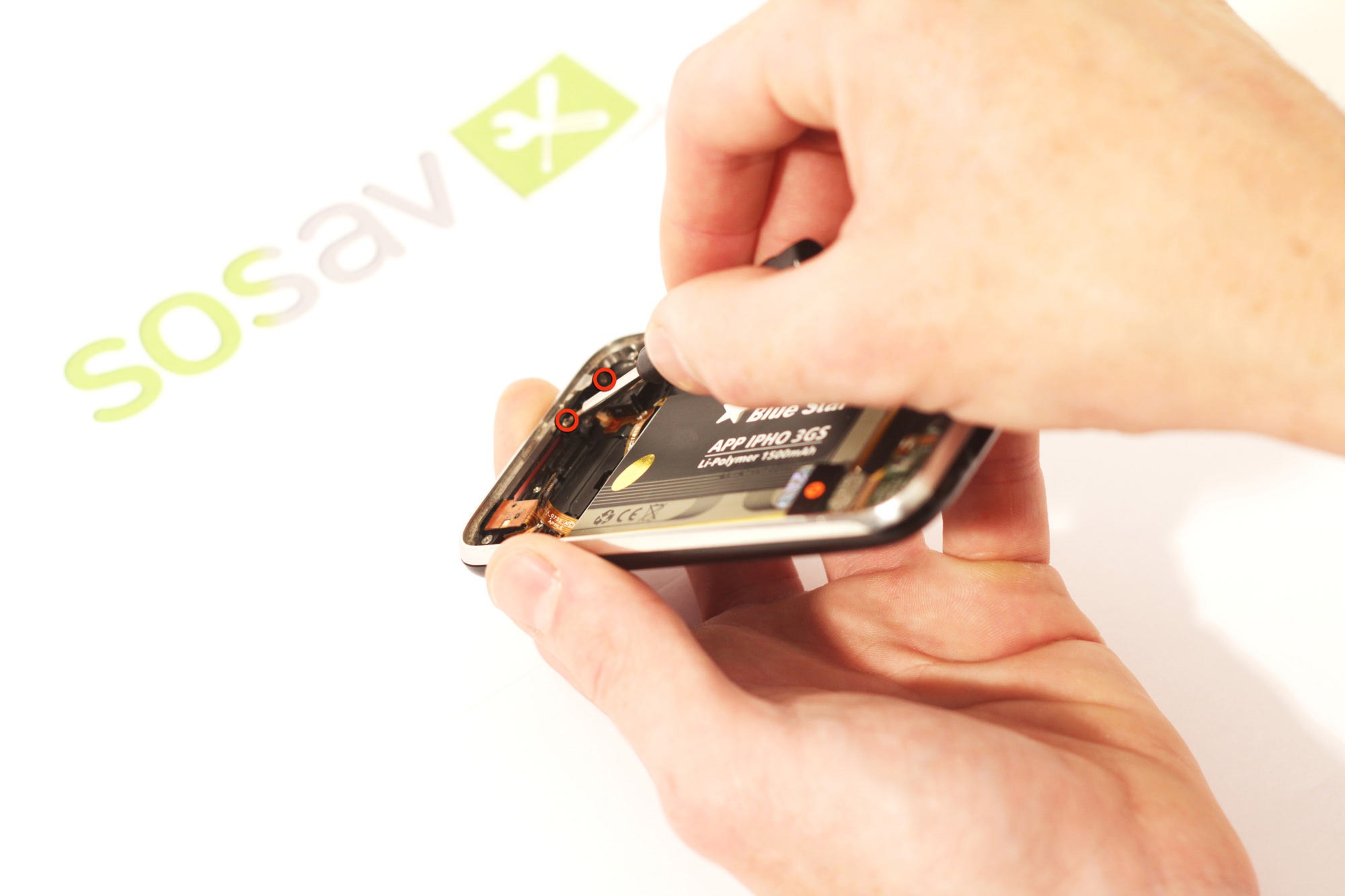

Dévissez les 2 vis cruciforme retenant le support du bouton power à la coque arrière de l'iPhone 3G/3GS

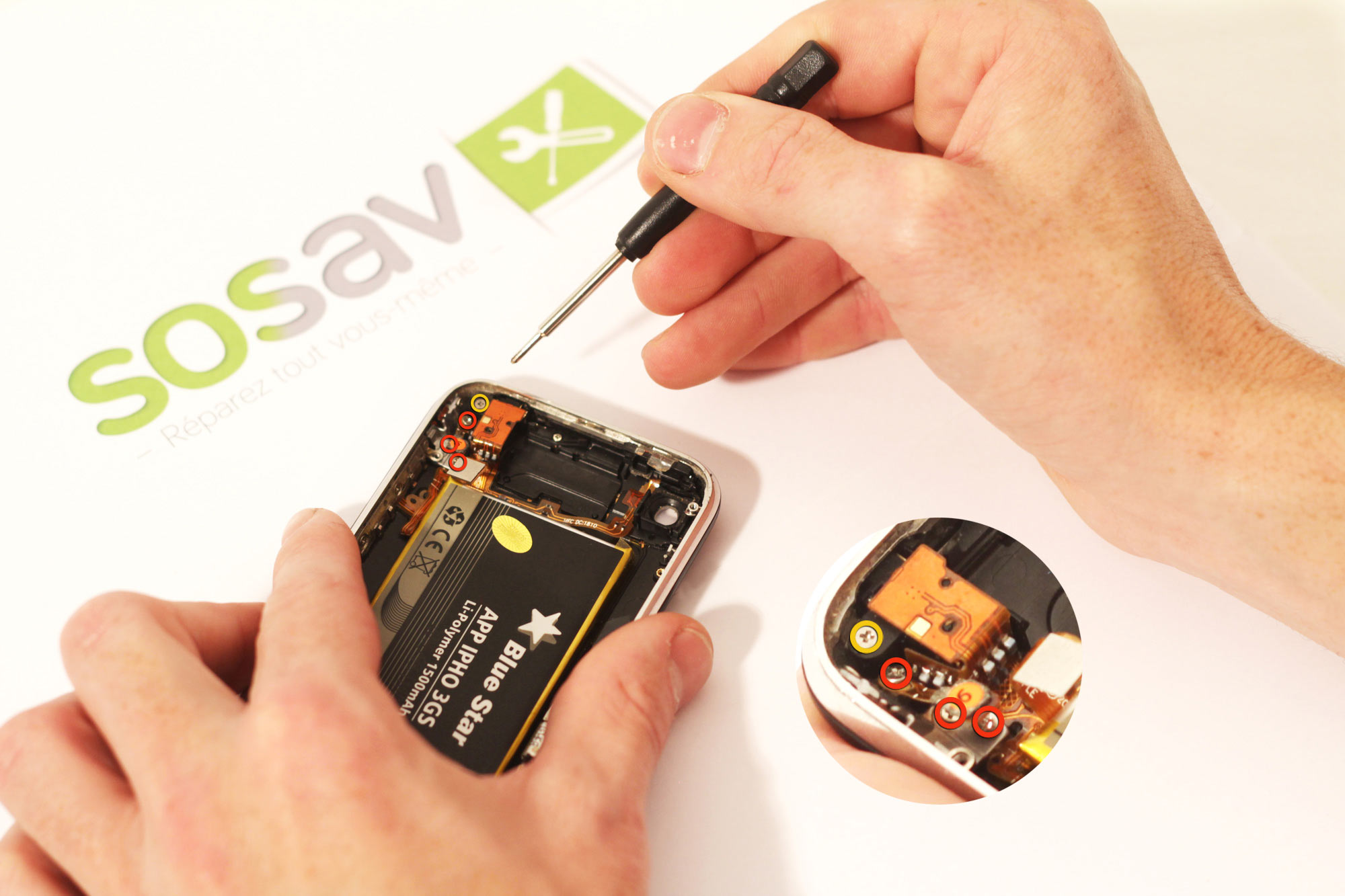

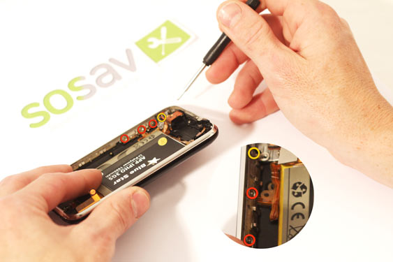

Dévissez les 4 vis suivantesLes 3 vis cruciforme de 1.8mm entourées en rouge, retenant la prise jack et l'antenne GPS à la coque arrière.La vis cruciforme de 3.8mm entourées en jaune, située dans le rond en plastique à côté de la prise jack.

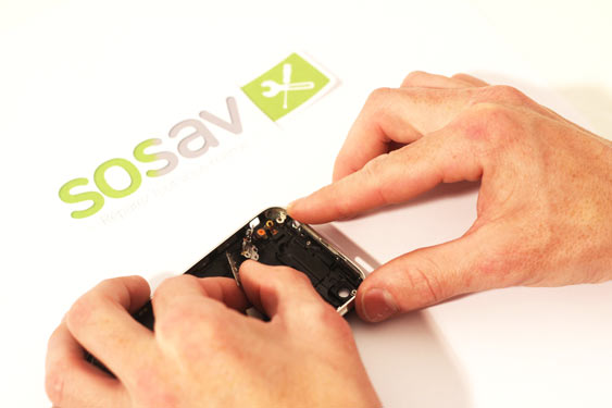

Dévissez désormais les quatres vis cruciforme retenant le bouton de volume et le bouton du silencieux à la coque arrière de l'iPhone 3G/3GS.la vis tout à droite est plus longue que les 3 autres, gardez bien ceci en mémoire pour le remontage.

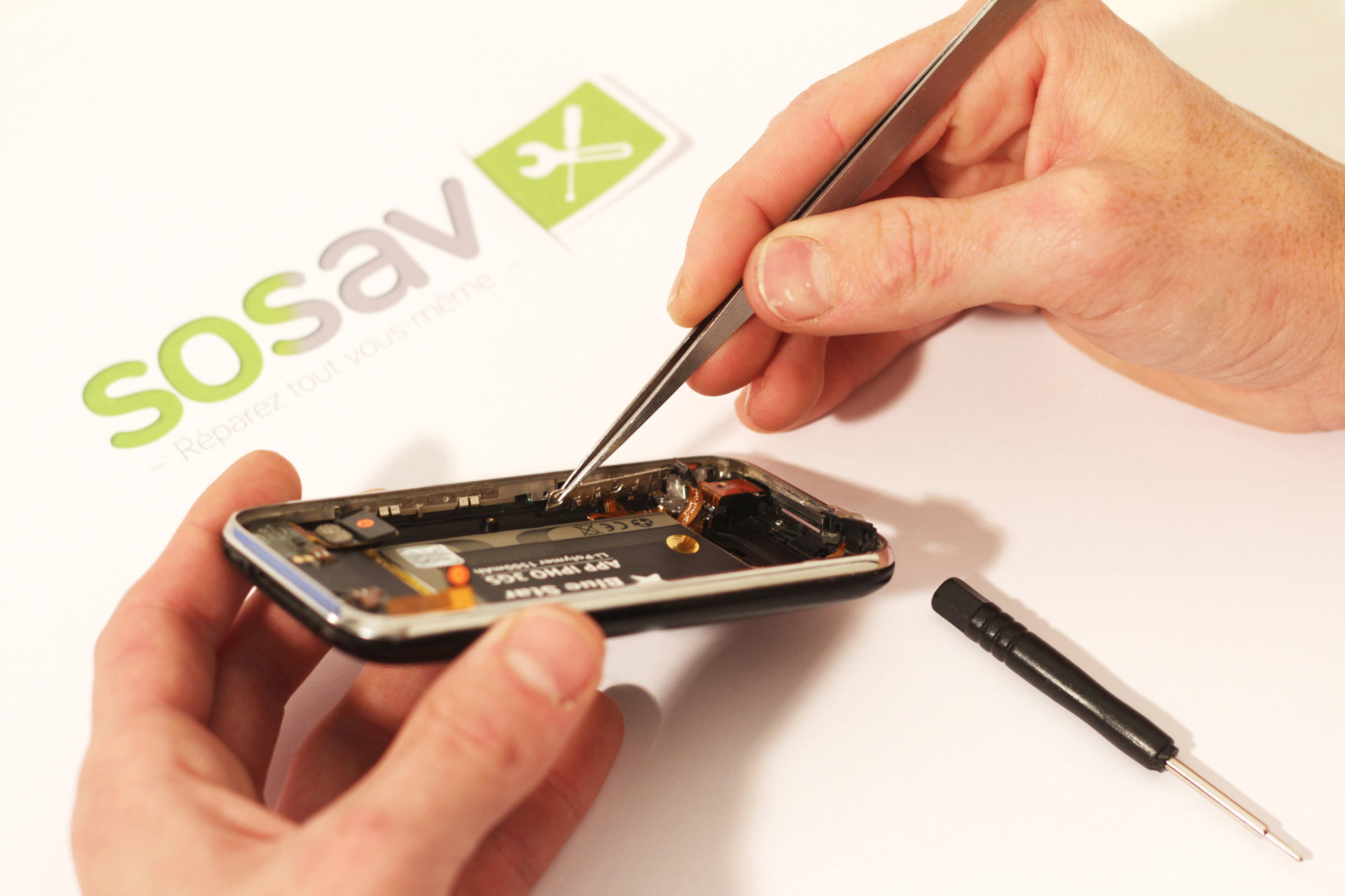

A l'aide d'une pince décollez délicatement le support arrière du bouton volume de la coque arrière de votre iPhone 3G/3GS.

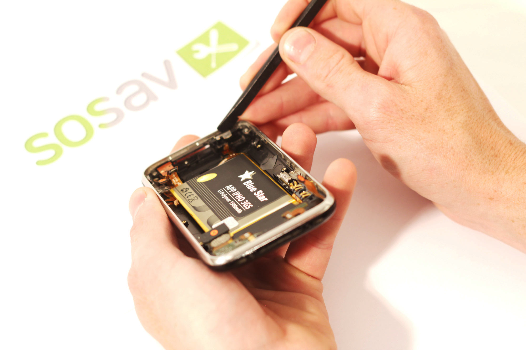

A l'aide d'une spatule en nylon faites levier de chaque côté de la batterie pour la décoller de la coque arrière.La batterie est collée à la coque arrière grâce à du scotch. Il est donc nécessaire de forcer légèrement pour la décoller.

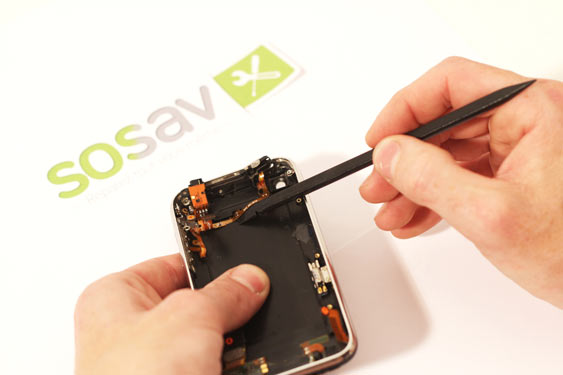

Décollez délicatement la nappe orange collée à la coque arrière de votre iPhone Pour le décollage utilisez une spatule en nylon (et non en métal) et effectuez l'opération très délicatement afin de ne pas déchirer la nappe.Puis sortez la prise Jack de son emplacement en la tirant délicatement vers le bas de l'iPhone.

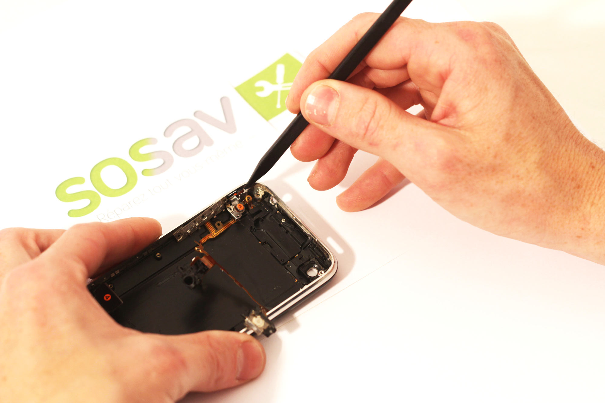

A l'aide d'une spatule en nylon faites levier sur le commutateur du bouton mute (vibreur) pour le sortir de son emplacement.Puis sortez la nappe complète de votre iPhone 3G/3GSMettez le bouton du silencieux sur Off (vers le bas). Ca facilitera le remontage du bouton.Vous pouvez désormais remplacer votre nappe prise jack + power + volume + vibreur par une nappe neuve
