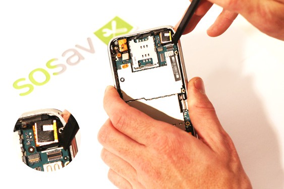

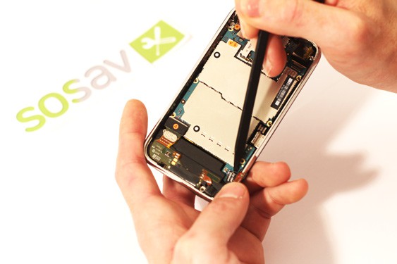

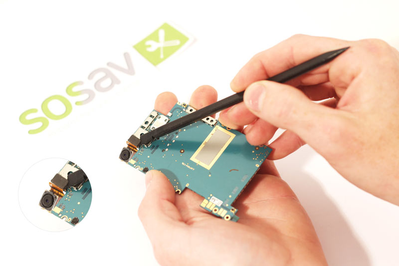

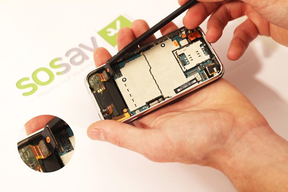

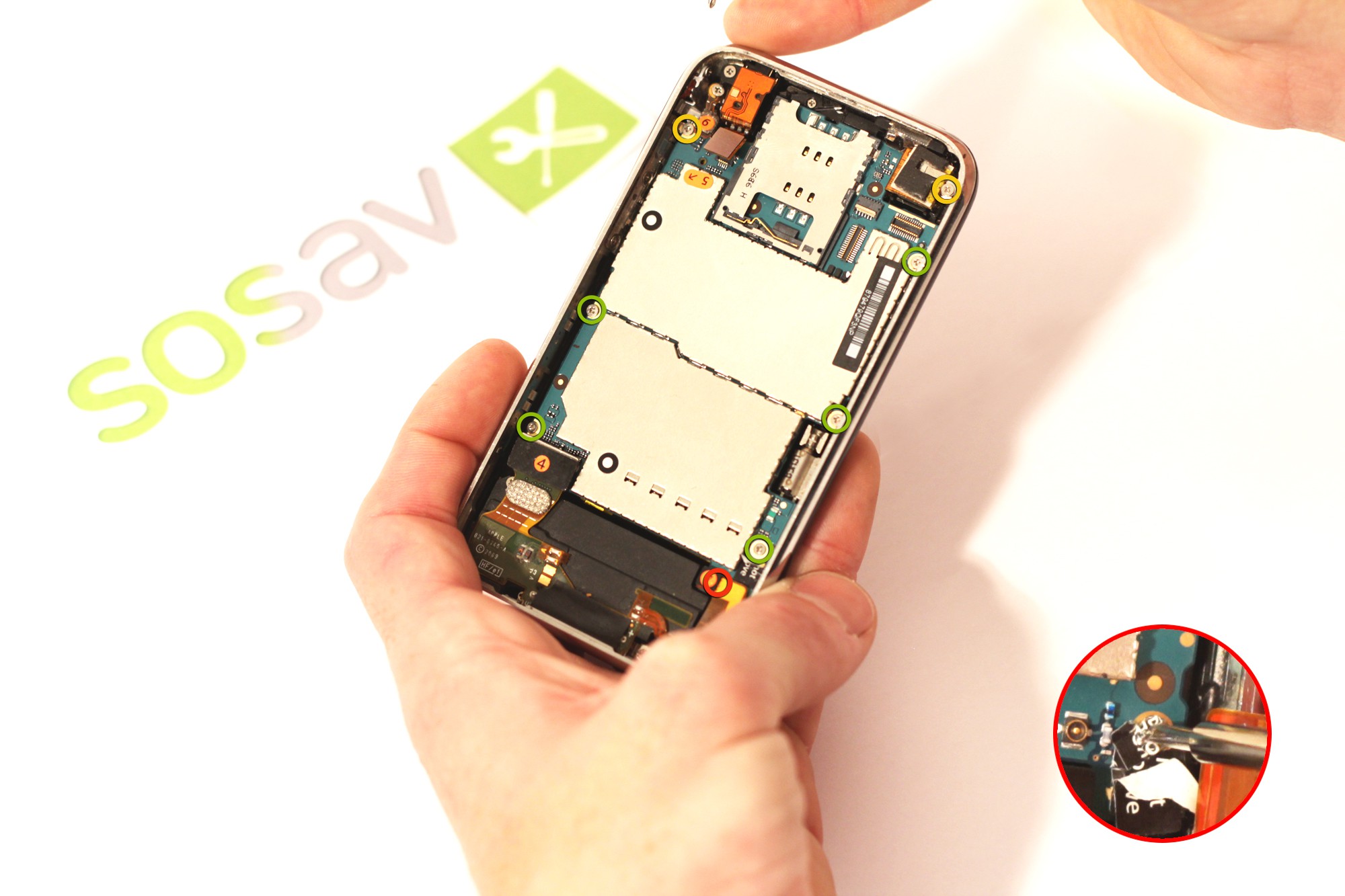

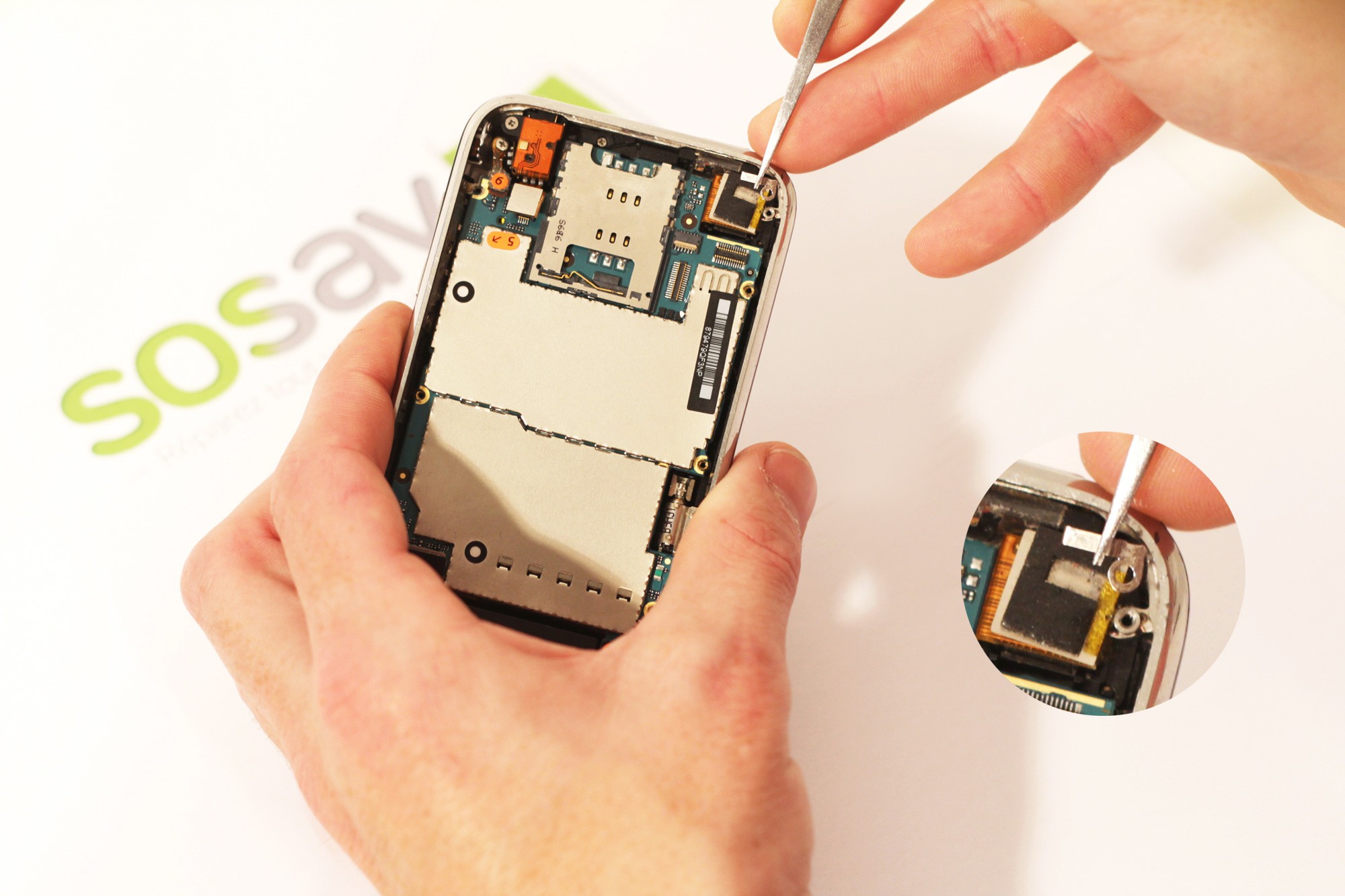

Comment remplacer caméra arrière pour iPhone 3G - Guide images

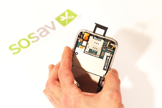

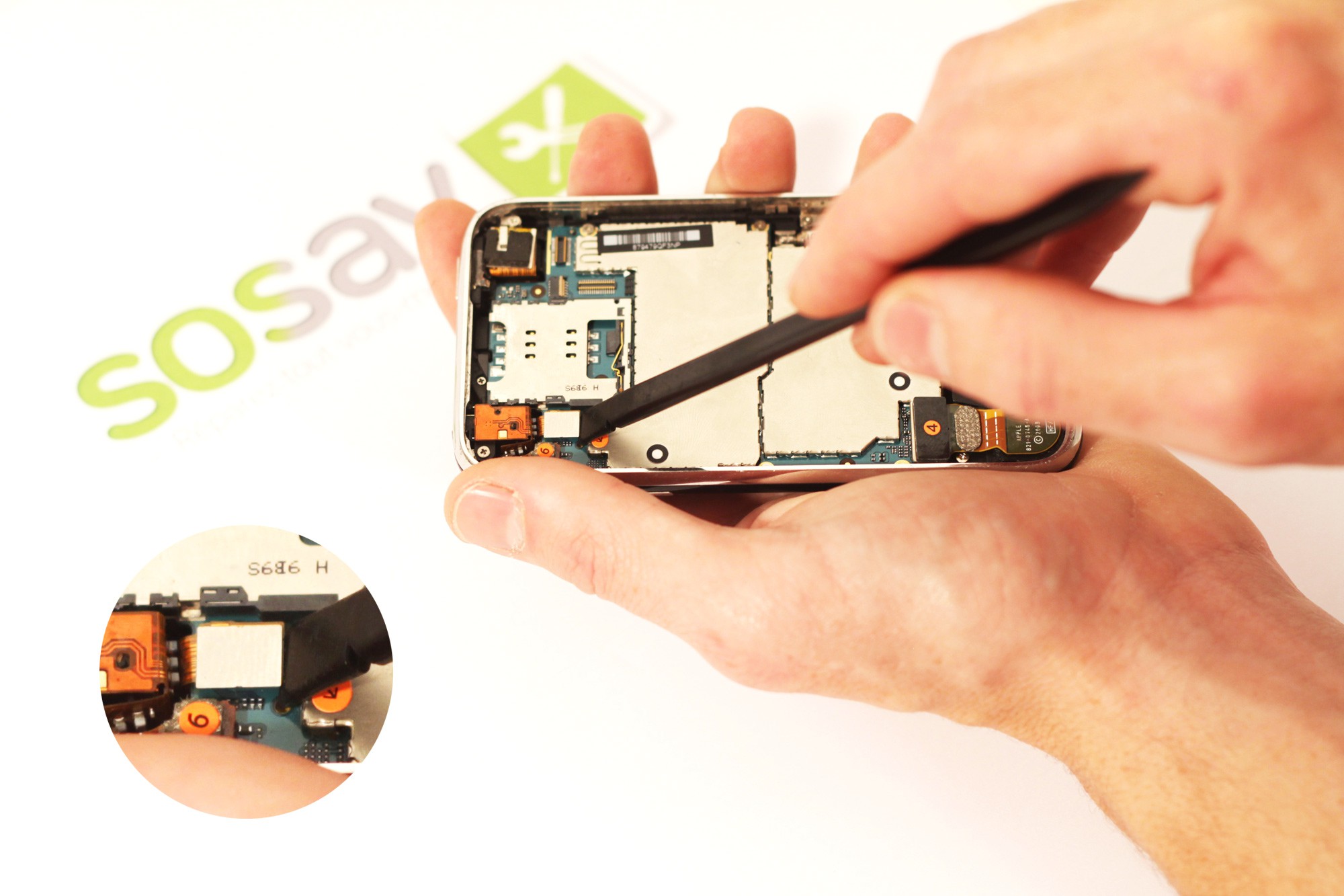

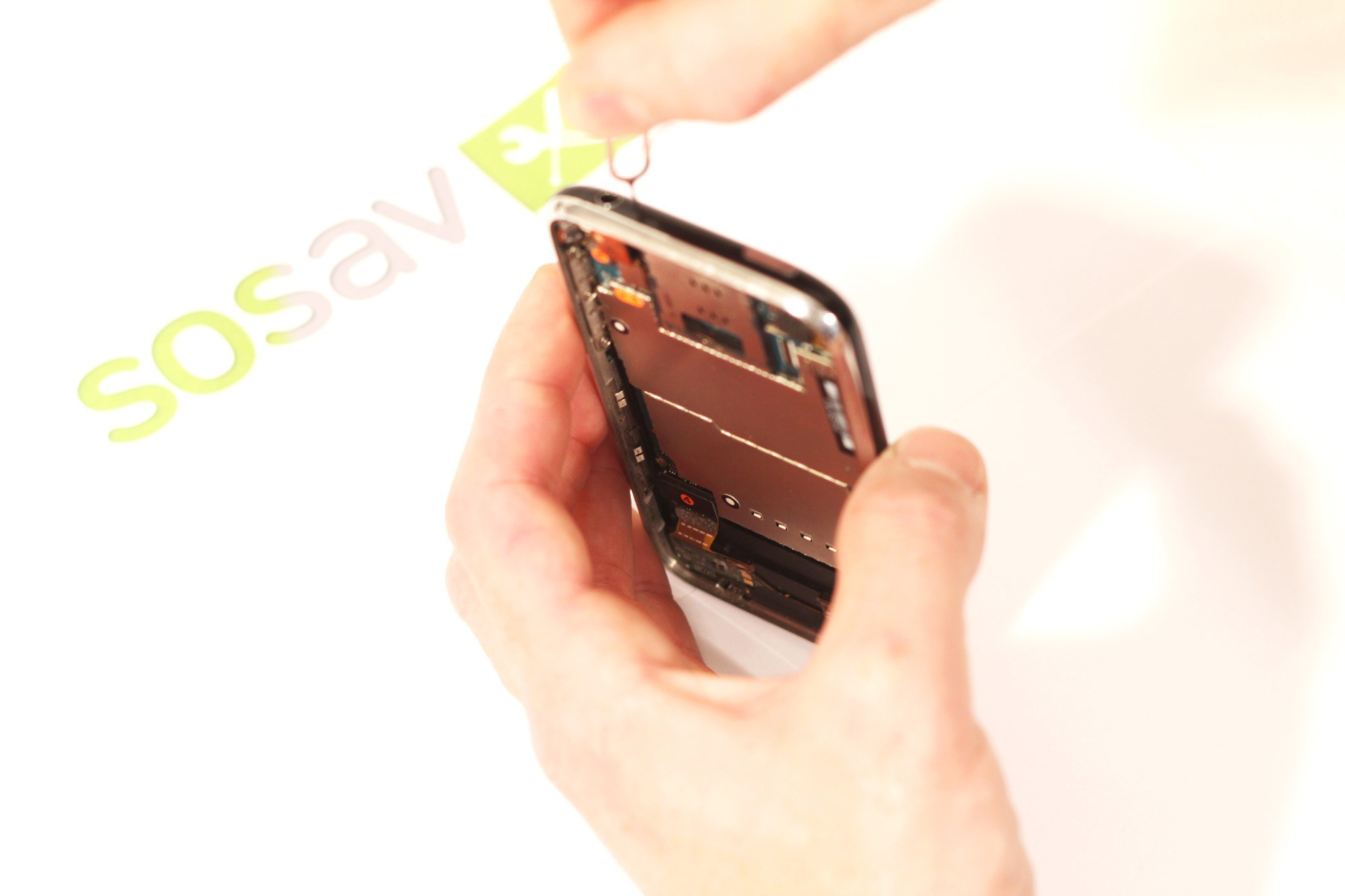

- Le logement pour carte SIM doit être parfaitement aligné avec le trou pour tiroir SIM présent sur le haut de la coque arrière,

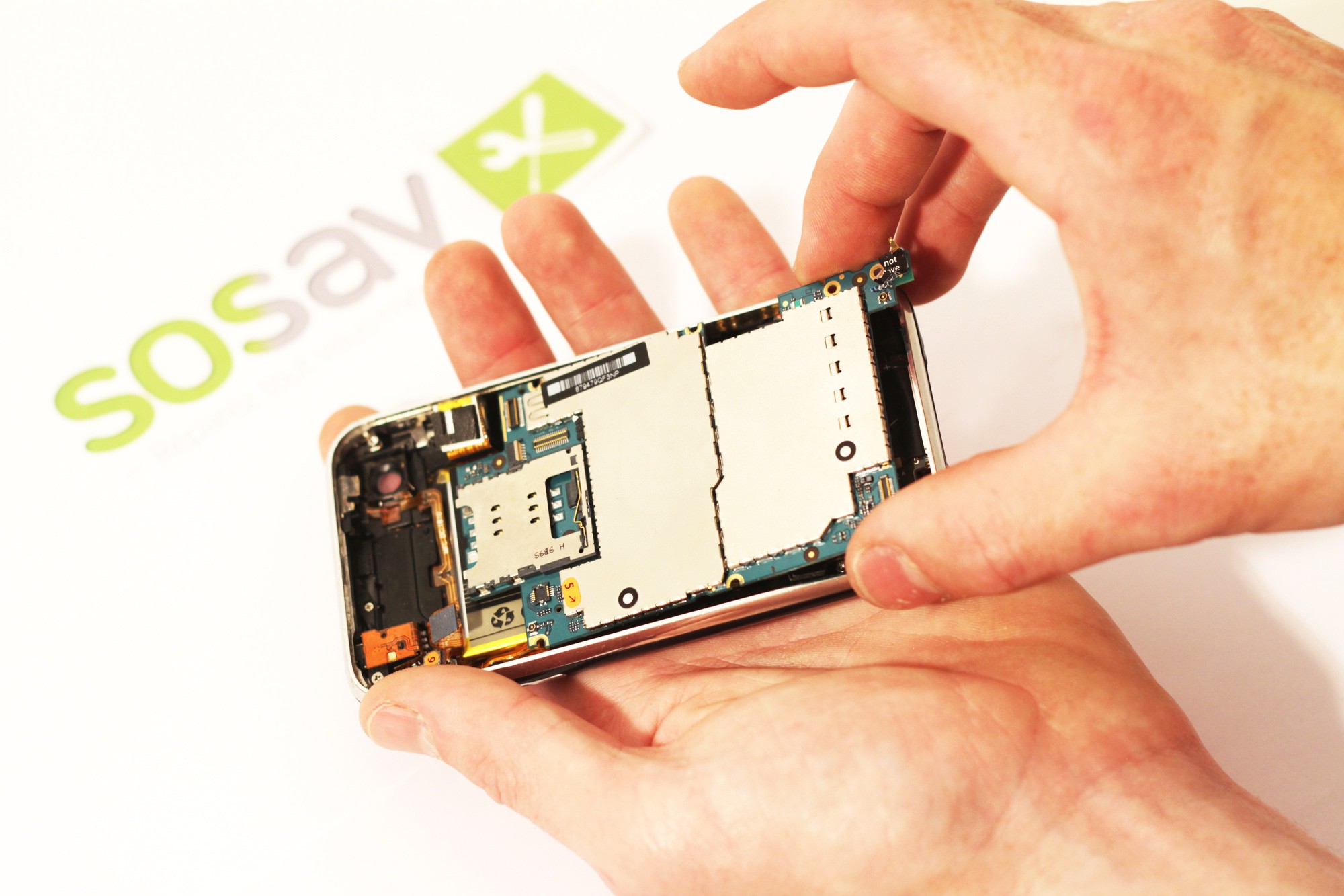

- La caméra doit parfaitement rentrée dans son emplacement,
- Le connecteur dock doit bien être alignée dans son emplacement.
