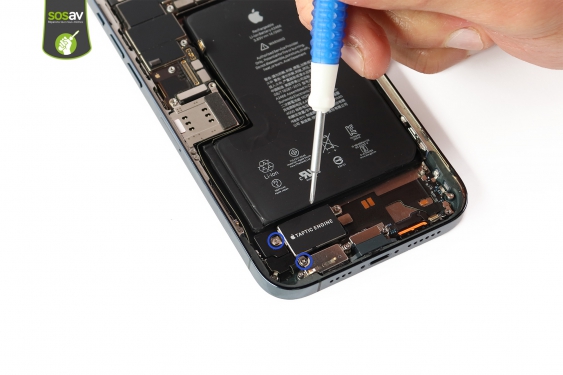

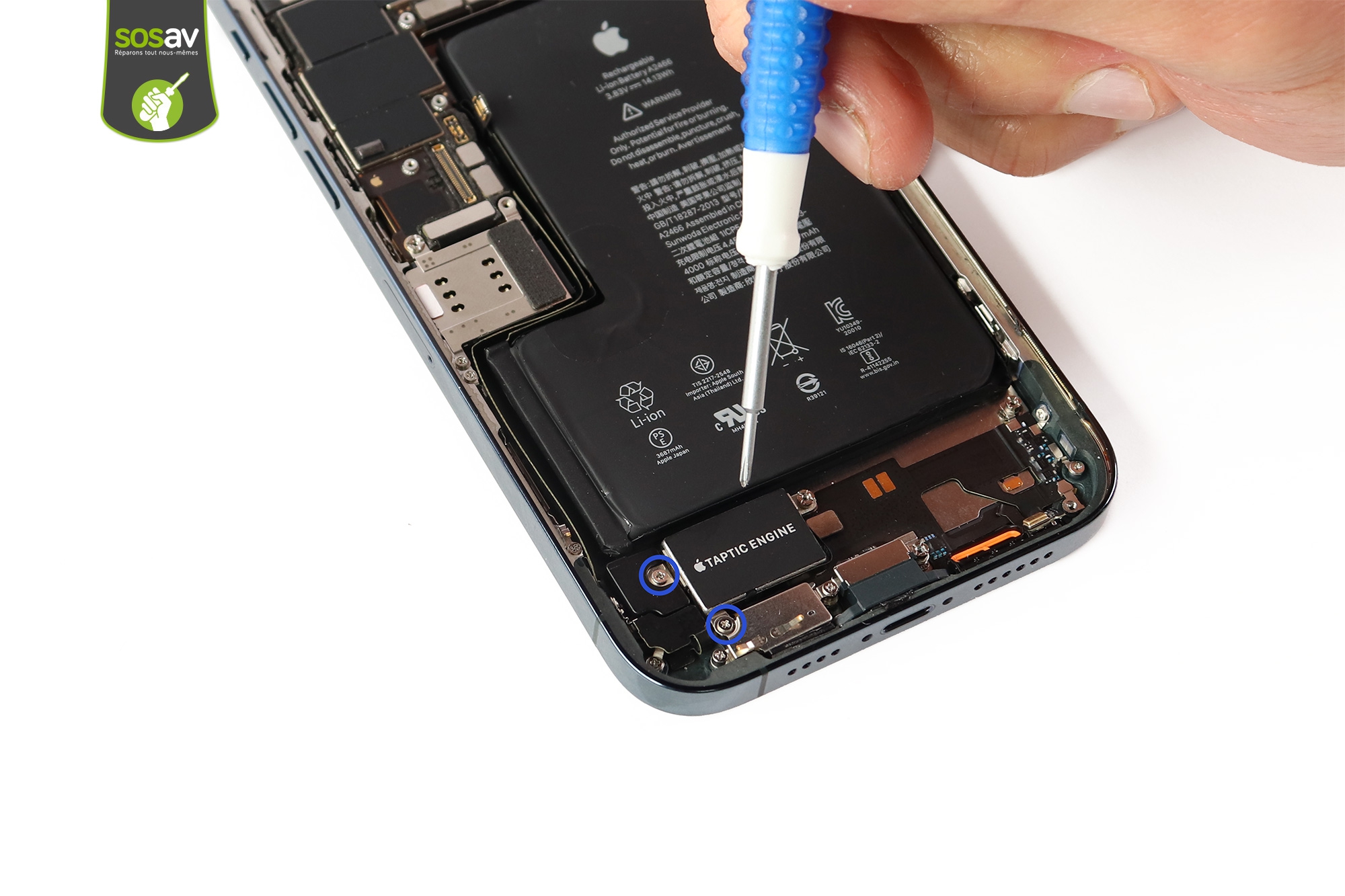

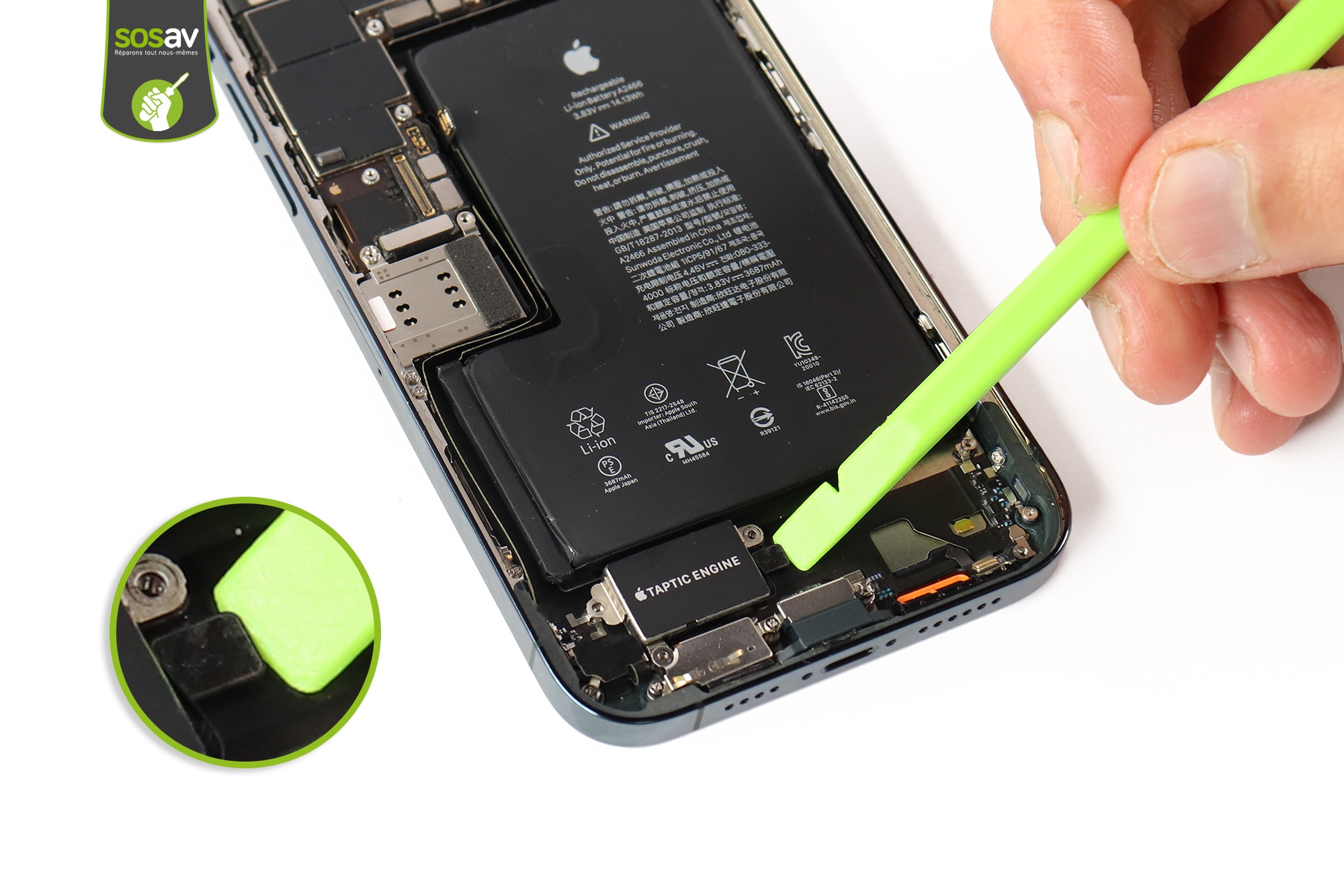

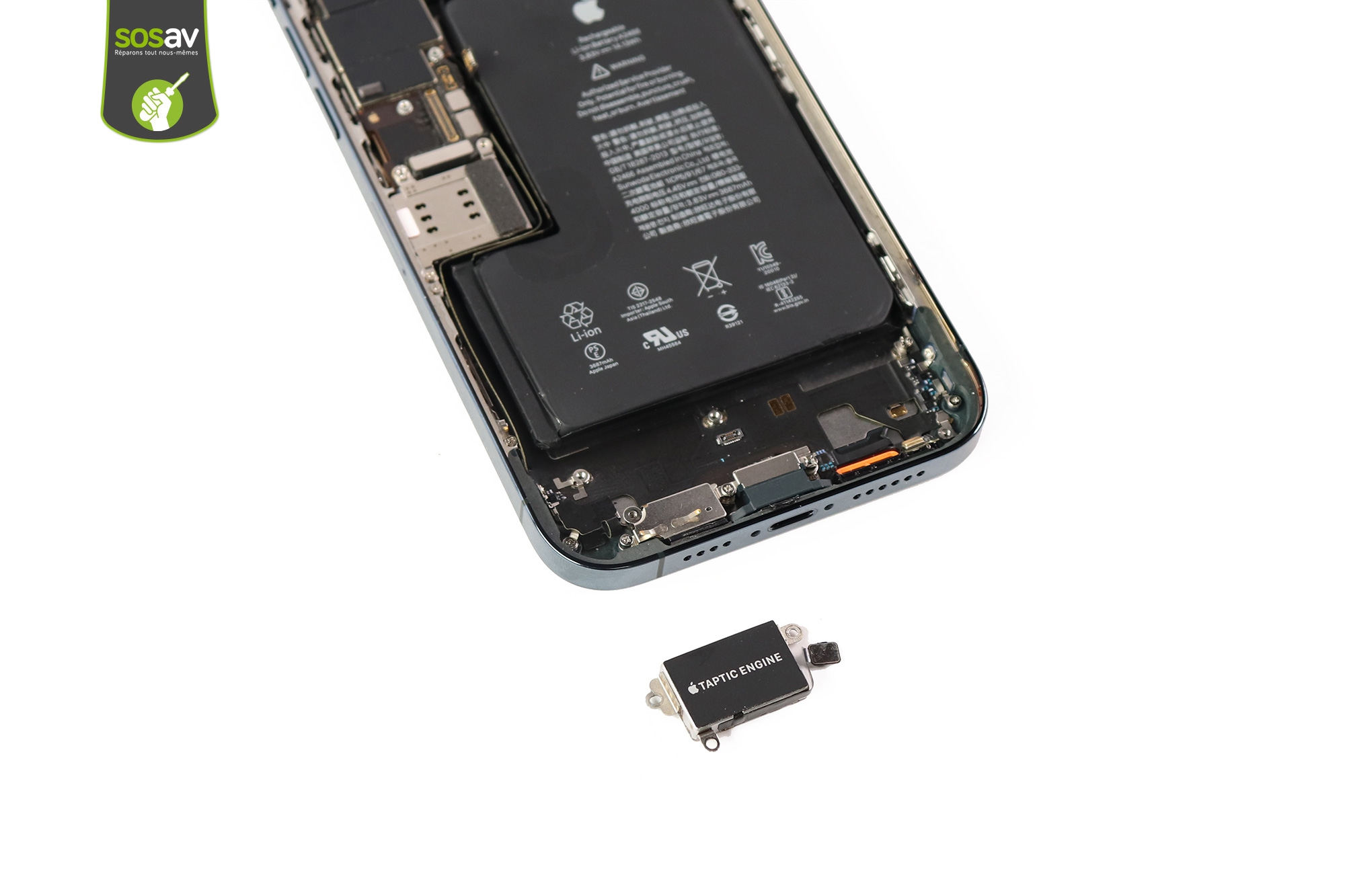

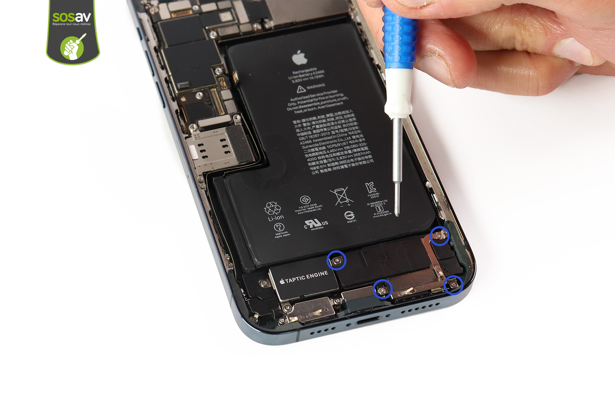

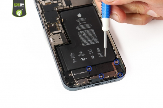

Comment remplacer vibreur / taptic engine pour iPhone 12 Pro Max - Guide images
