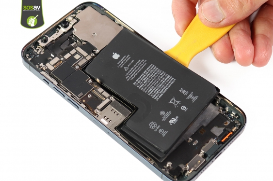

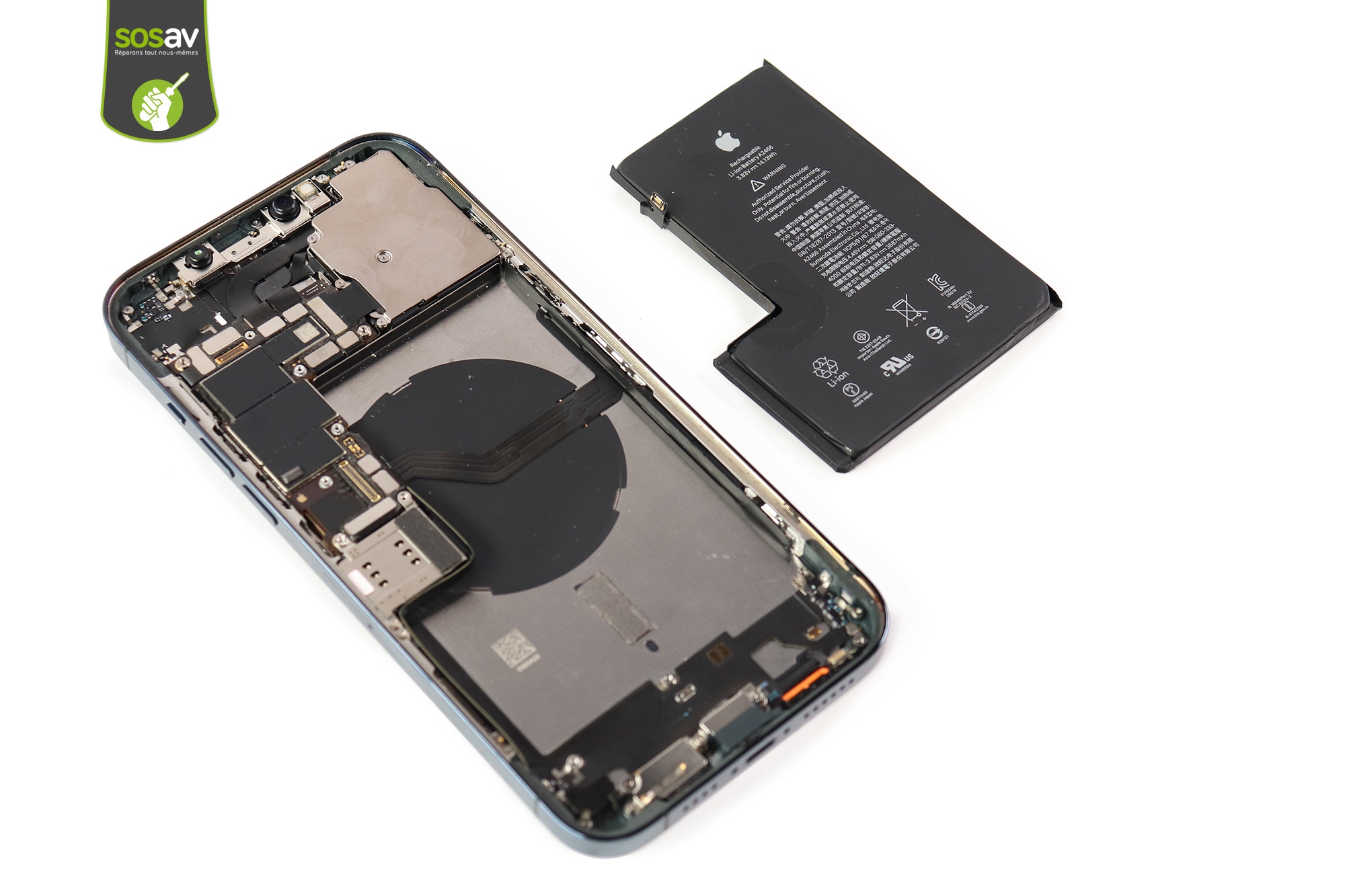

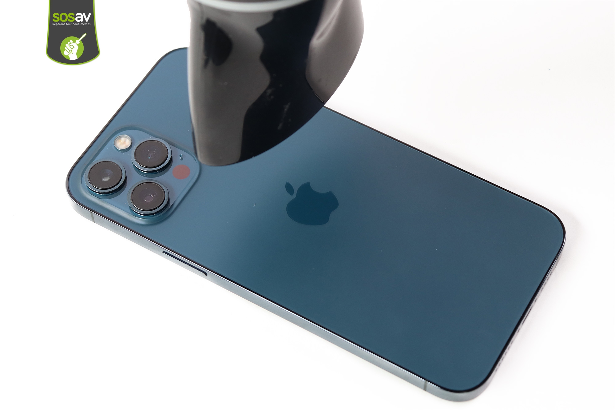

Chauffez 20 à 30 secondes la face arrière opposée à la batterie, pour ramollir la colle.Attention à ne jamais chauffer la batterie directement !Glissez progressivement la spatule large et plate sous la batterie pour la décoller et la sortir.Veillez à ne pas la plier ni percer !
La batterie iPhone 12 Pro Max est sortie.

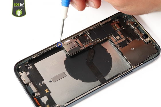

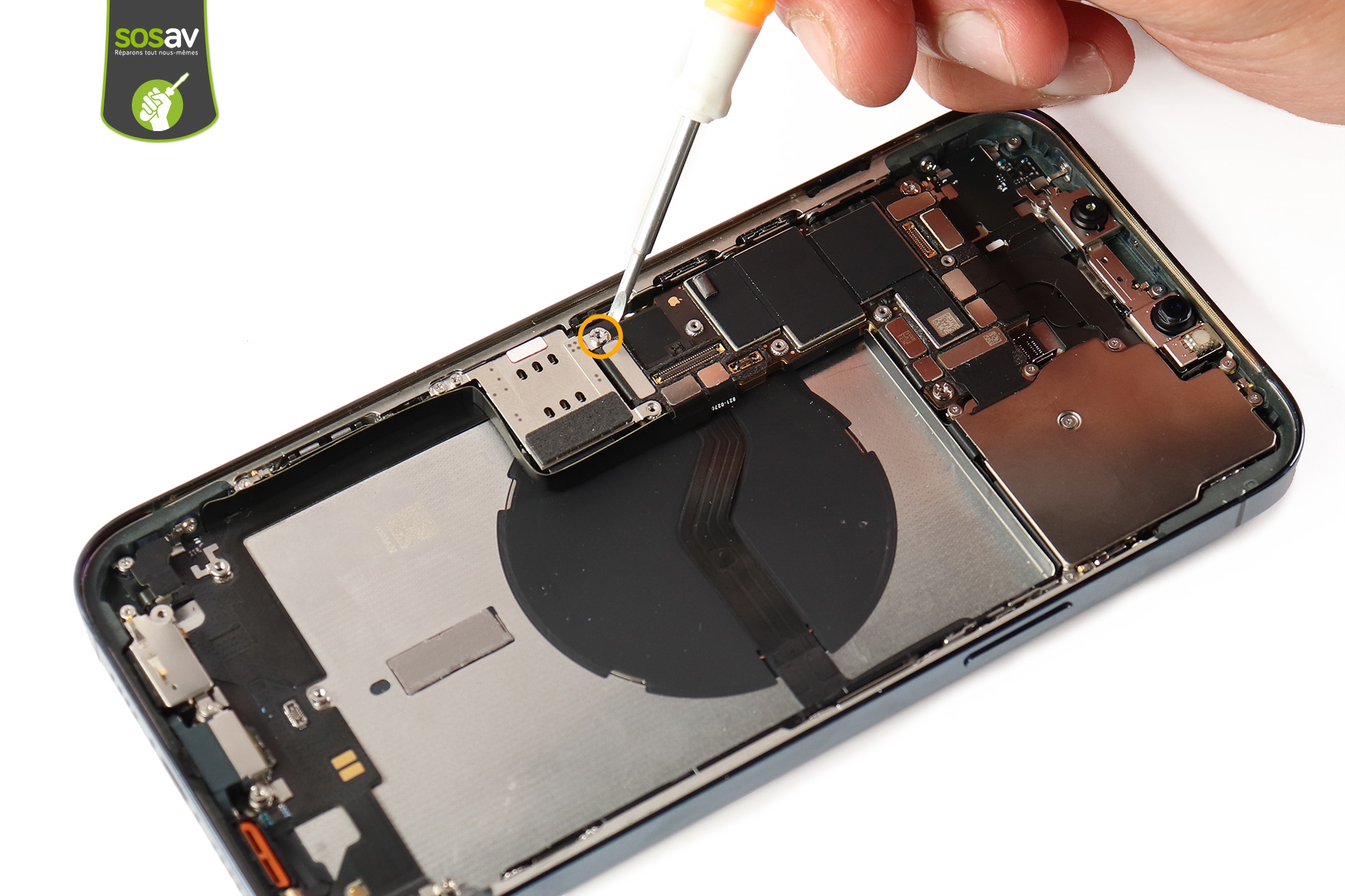

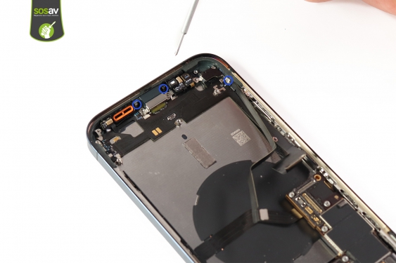

Dévissez la vis à rivet entourée en orange. (Photo 1)Ainsi que la vis cruciforme entourée en bleu. (Photo 2)

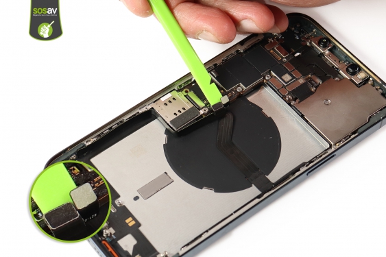

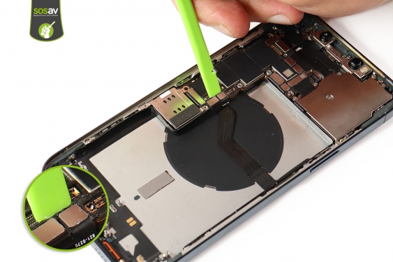

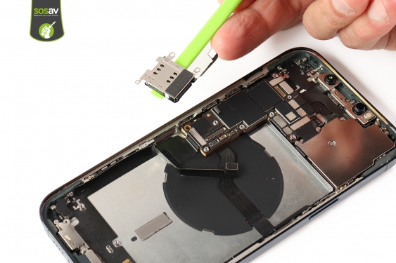

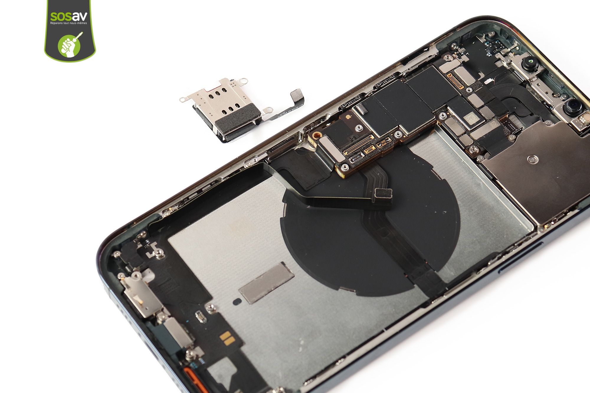

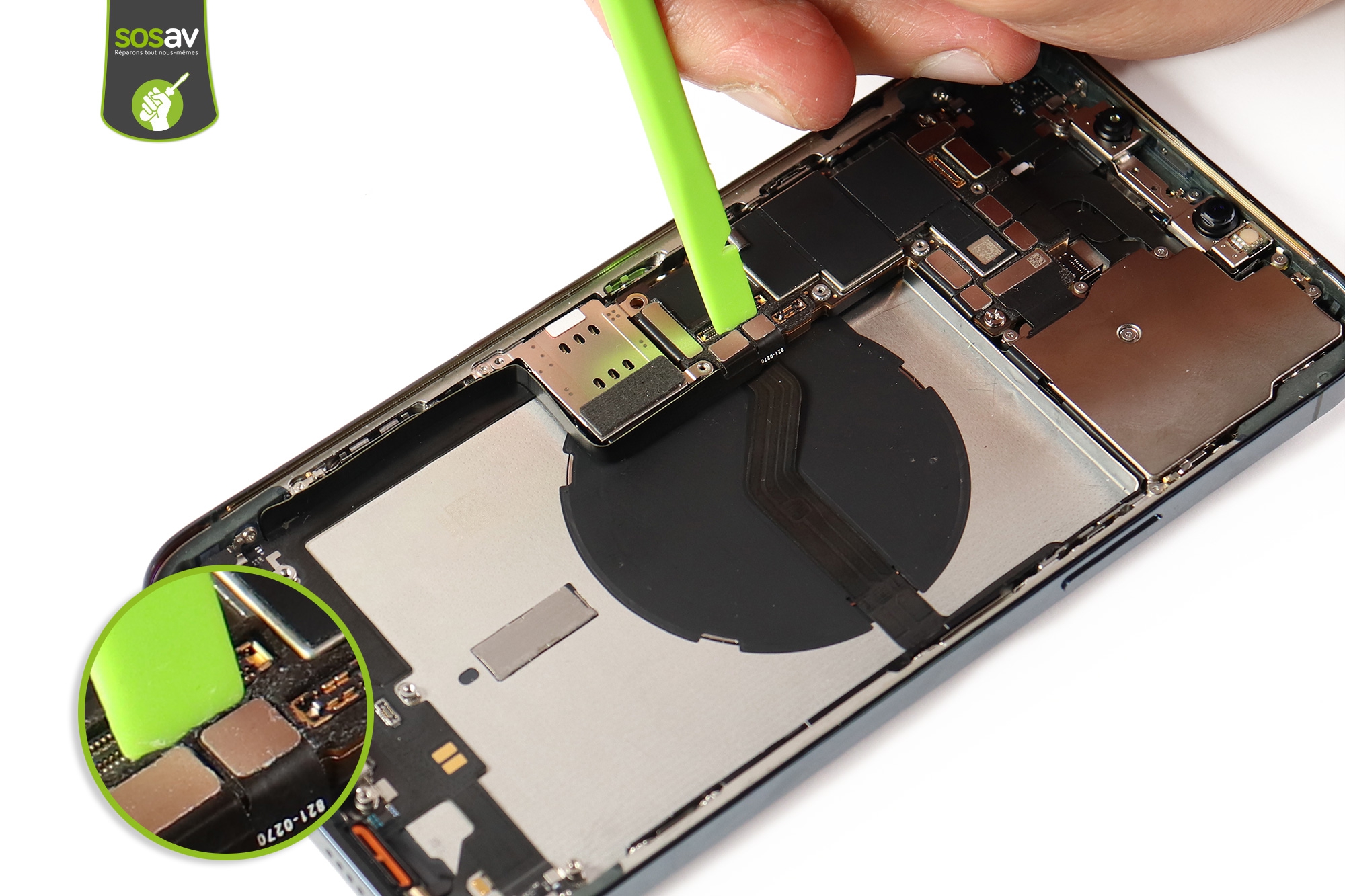

Utilisez la spatule en nylon pour débrancher les nappes du connecteur de charge et du lecteur SIM.Puis sortez le lecteur SIM.
Le lecteur SIM est déposé à son tour.

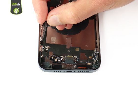

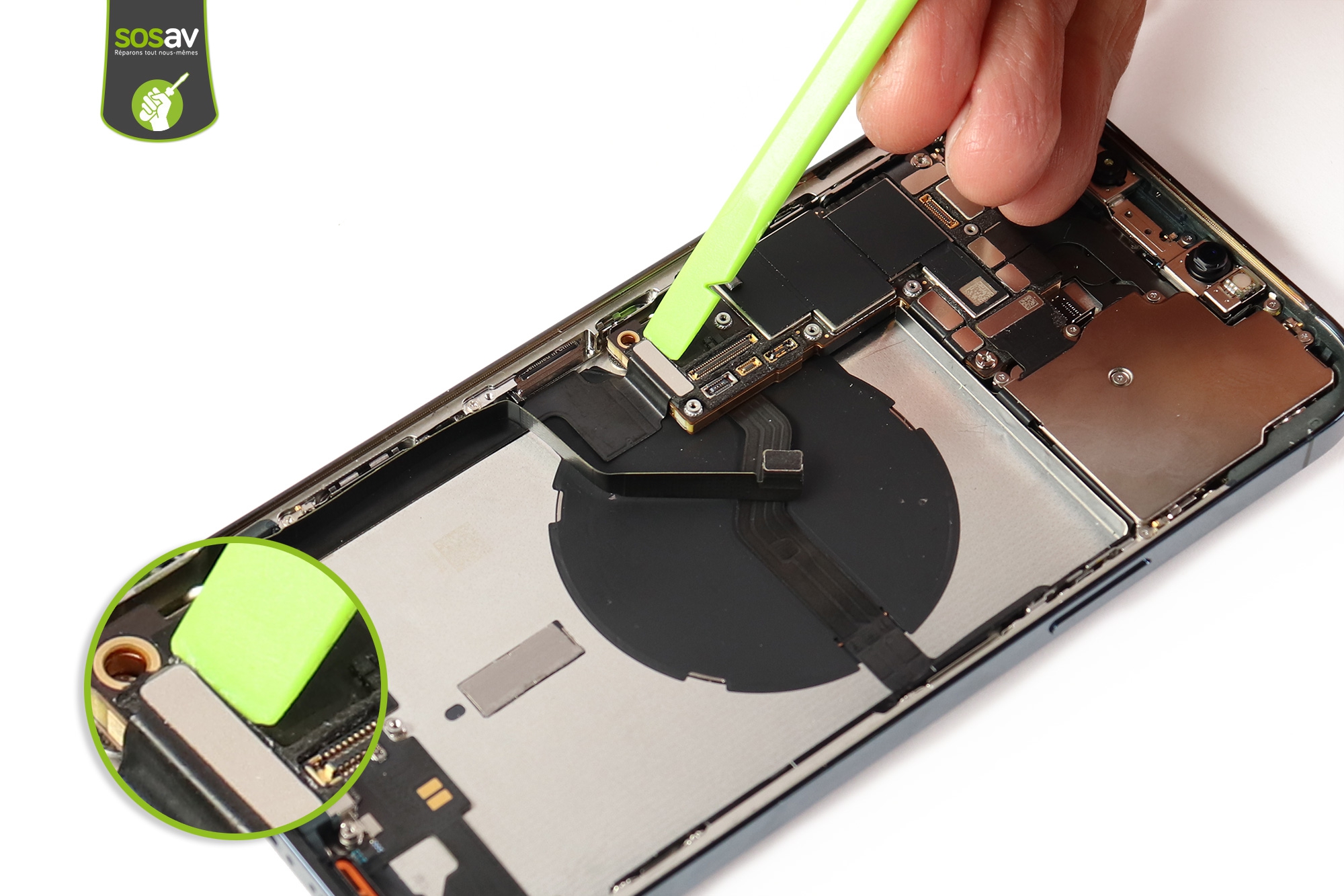

Gardez la spatule en main pour débrancher l'autre nappe du connecteur de charge.

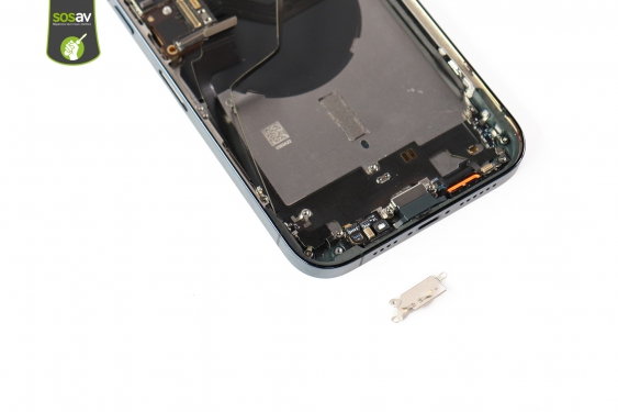

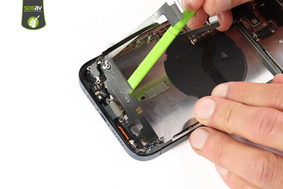

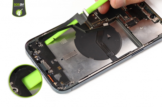

Réutilisez le cruciforme pour dévisser la vis entourée en bleu (Photo 1).Puis retirez la plaque de protection.
Etape 26

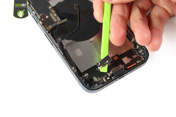

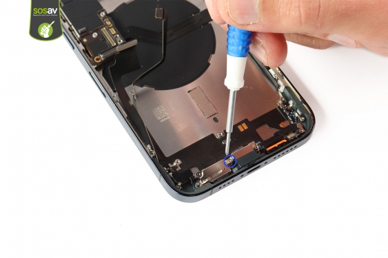

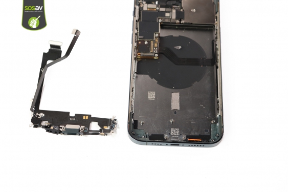

3 dernières vis cruciformes entourées en bleu. (Photo 1)Glissez ensuite délicatement la spatule en nylon sous la nappe du connecteur pour extraire l'ensemble.
Etape 27
Le connecteur de charge iPhone 12 Pro Max est démonté.En cas de problème de charge, suivez ce tuto gratuit pour le remplacer facilement !
