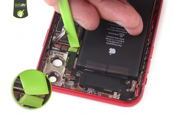

Reprenez la spatule en nylon pour déconnecter le premier connecteur du double capteur de la caméra arrière.Faites de même pour le second connecteur.
Vous n'avez plus qu'à extraire délicatement la caméra arrière !

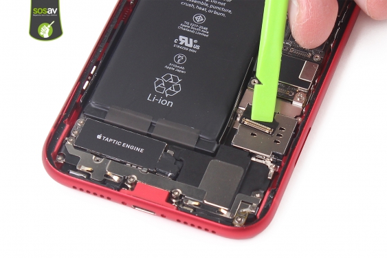

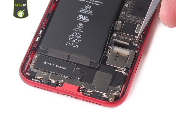

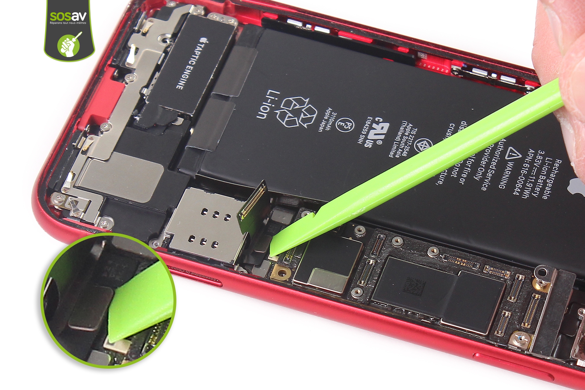

Débranchez ensuite la nappe du connecteur de charge grâce à la spatule en nylon.Puis repliez-la sur elle-même afin de pouvoir dévisser ensuite la plaque métallique.

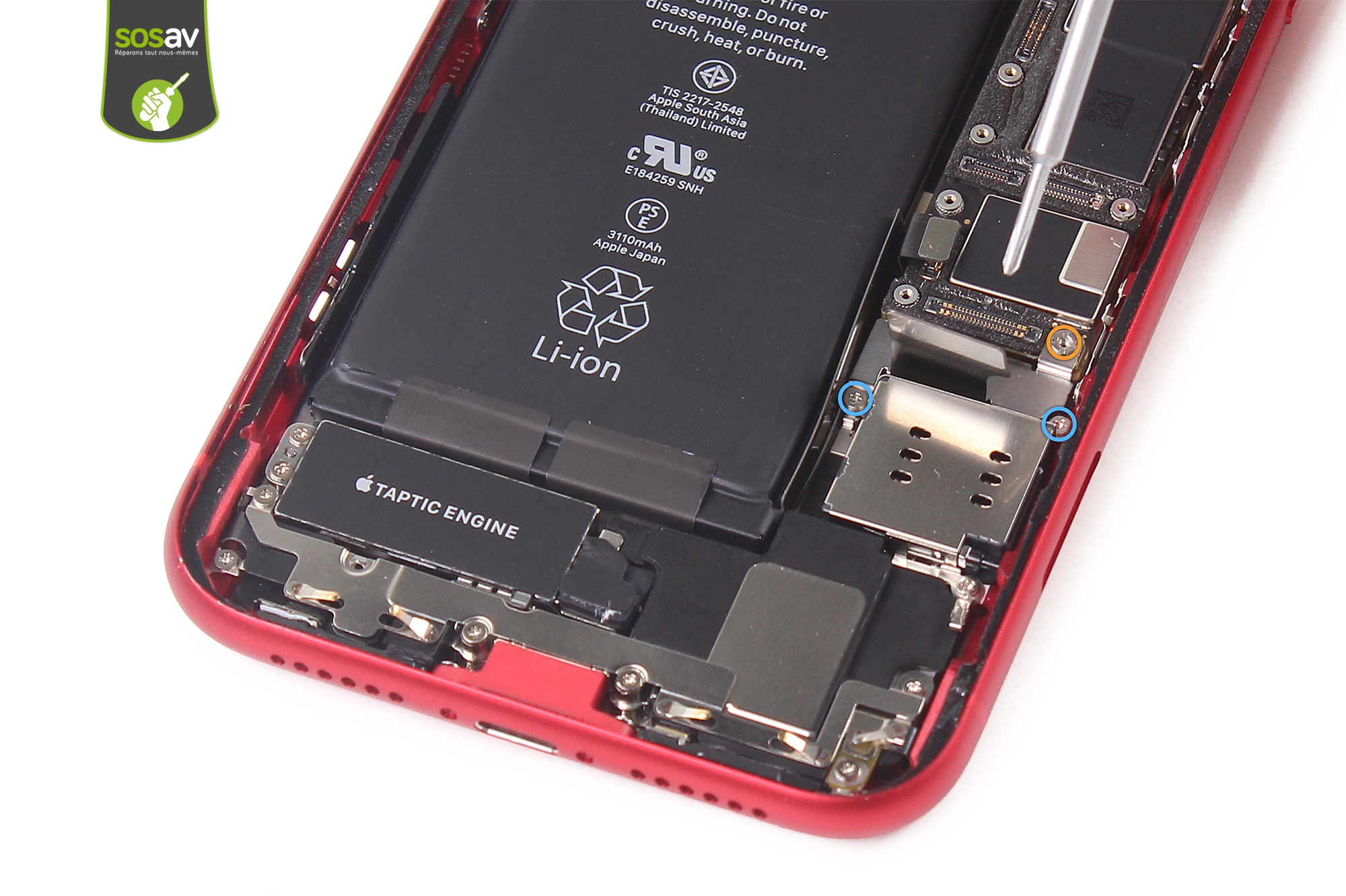

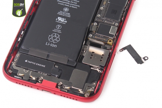

Avant de pouvoir ôter la plaque métallique :Dévissez les 2 vis crucirformes entourées en bleu.Puis dévissez la vis à rivet entourée en orange à l'aide du tournevis plat de notre kit outils.A présent, vous pouvez retirer la plaque métallique avec la pince.

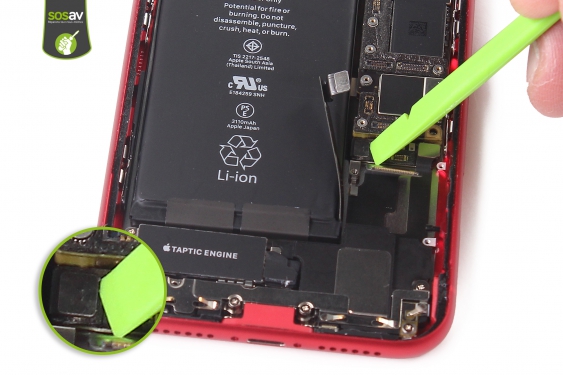

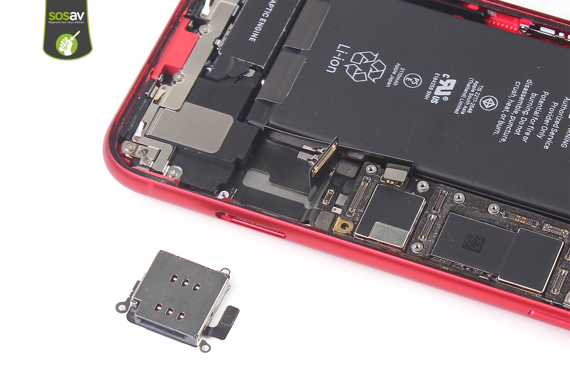

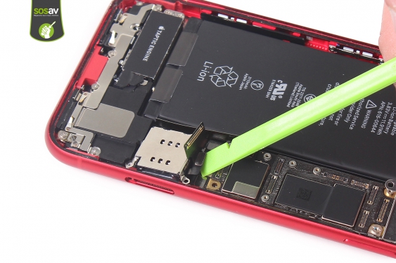

Réutilisez la spatule en nylon pour déclipser la nappe du lecteur SIM cachée sous la nappe du connecteur de charge.Vous pouvez ensuite l'extraire en toute sécurité.
Le lecteur SIM est retiré.

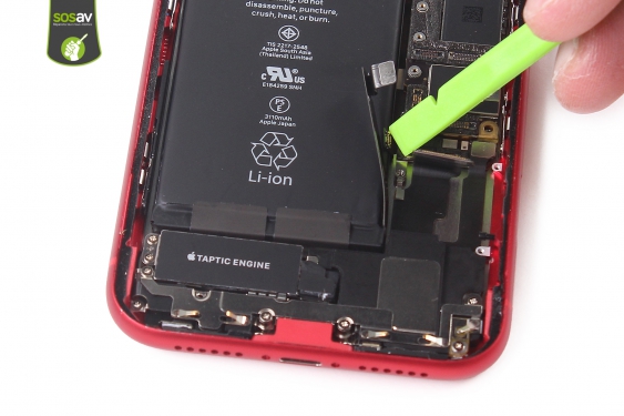

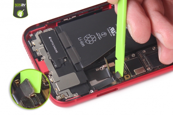

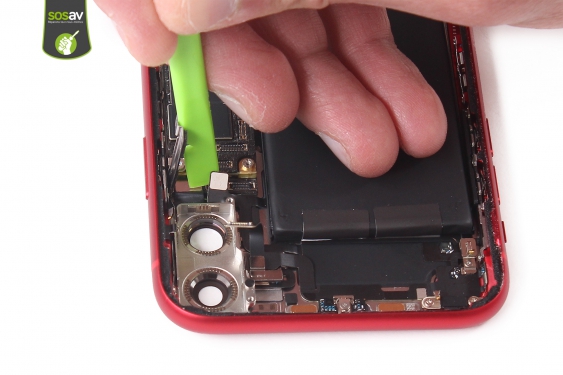

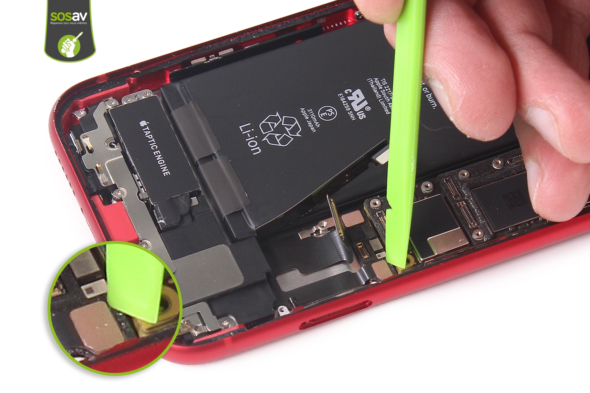

Conservez la spatule en nylon pour déverrouillez la seconde nappe du connecteur de charge.Puis celle de la nappe NFC / Charge induction.

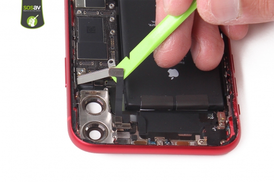

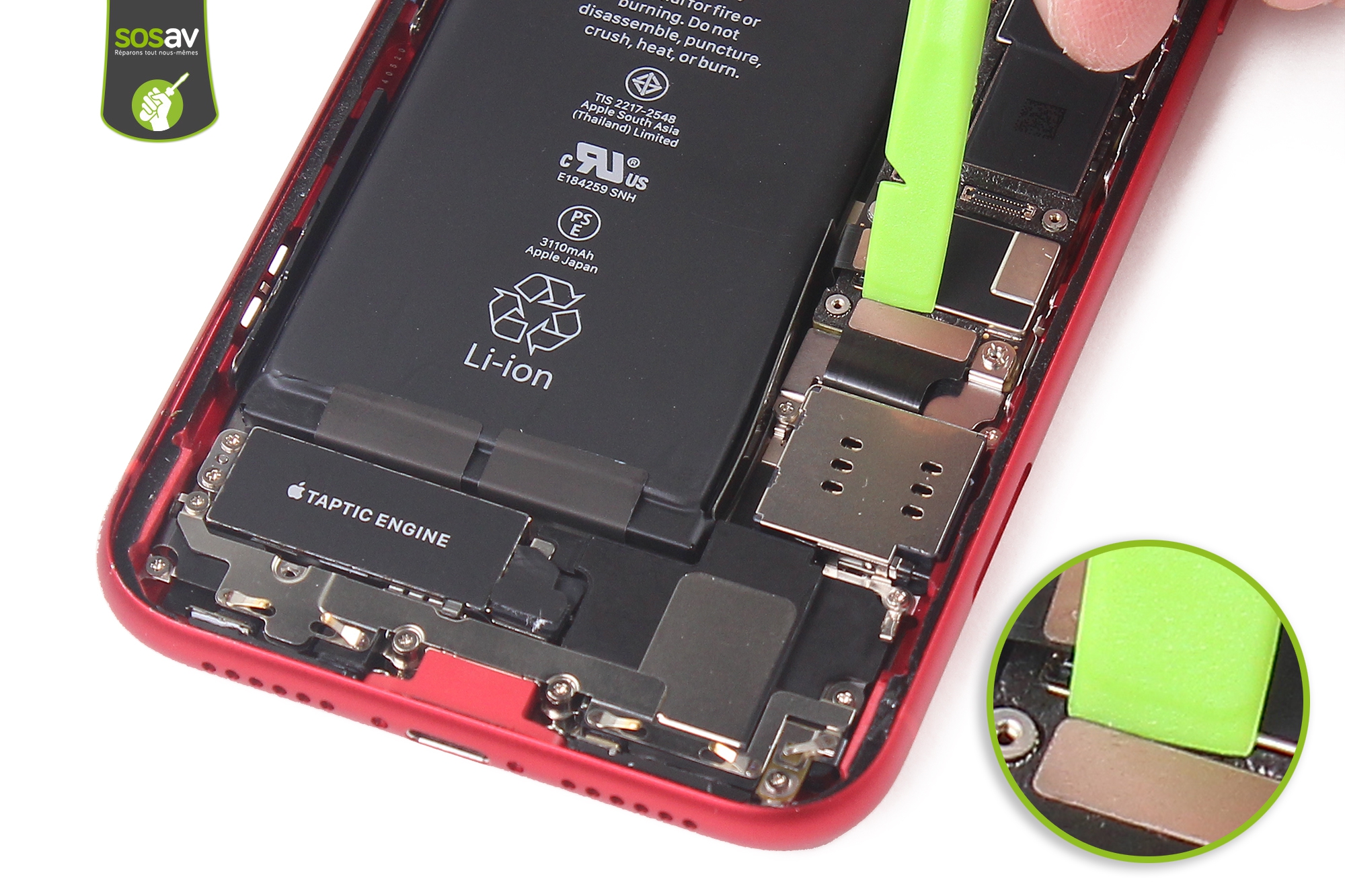

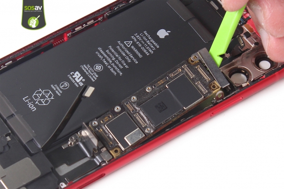

Poursuivez en déconnectant les 3 connecteurs de la nappe power, vibreur et volume se trouvant sous la plaque métal attachée à la carte mère.
Etape 26

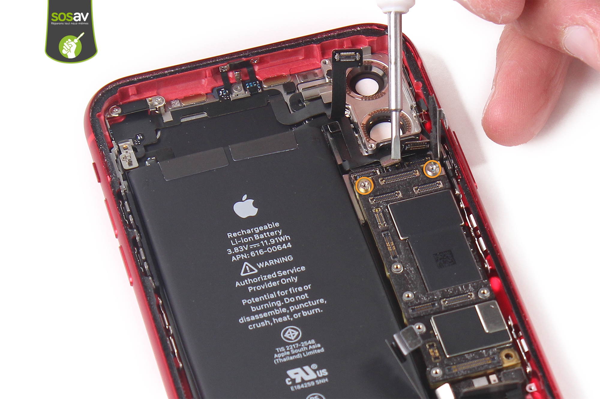

Réprenez le tournevis plat pour dévisser les 2 vis à rivet entourées en orange.

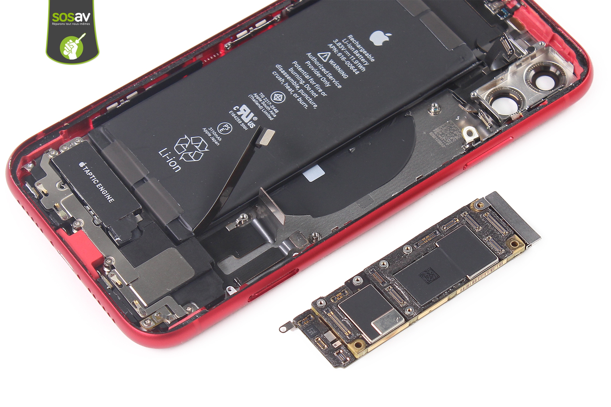

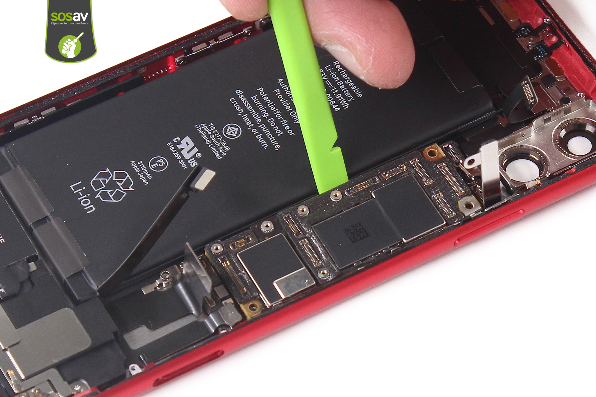

Il ne vous reste plus qu'à glisser doucement la spatule en nylon sous la carte mère pour la soulever et l'extraire.
Etape 28
Votre carte mère iPhone 11 est déposée.Si besoin, remplacez-la par une carte mère reconditionnée.
