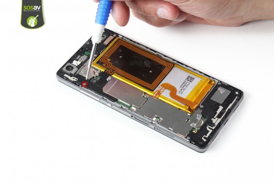

Dévissez les trois vis cruciformes entourées en rouge servant à maintenir le cache métallique du connecteur batterie.Dévissez également la vis entourée en rouge (photo numéro 2 de cette érape) servant à maintenir le cache de la nappe NFC.

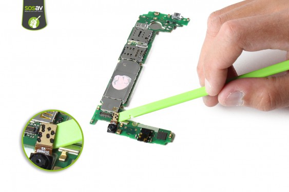

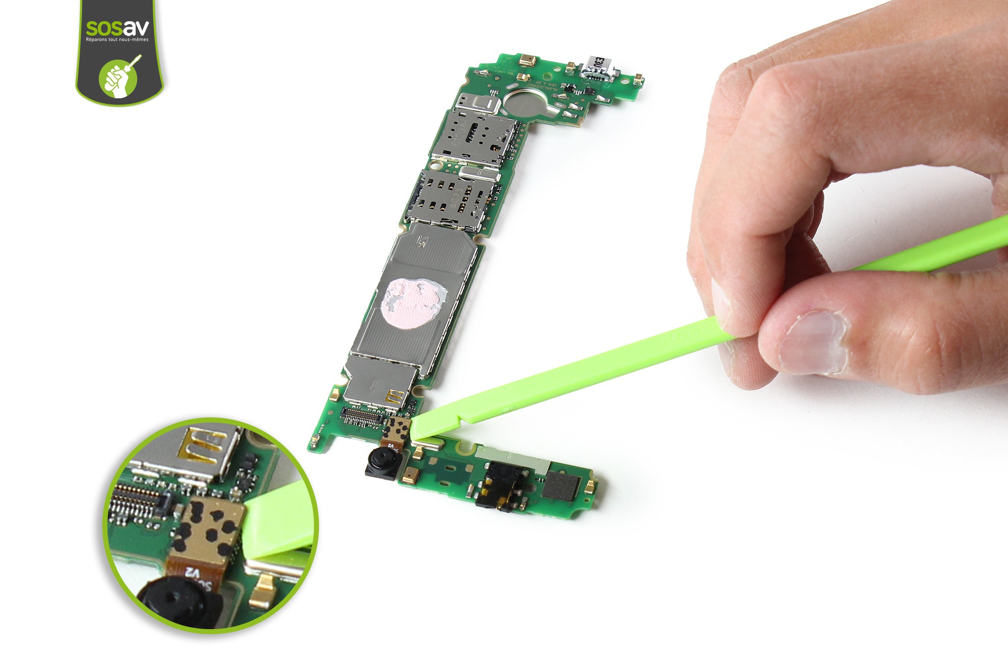

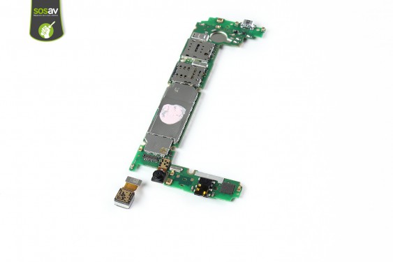

Déconnectez la caméra arrière à l'aide de la spatule en nylon.Procédez à son retrait.La caméra arrière de votre P8 Lite est désormais démontée.
Etape 25

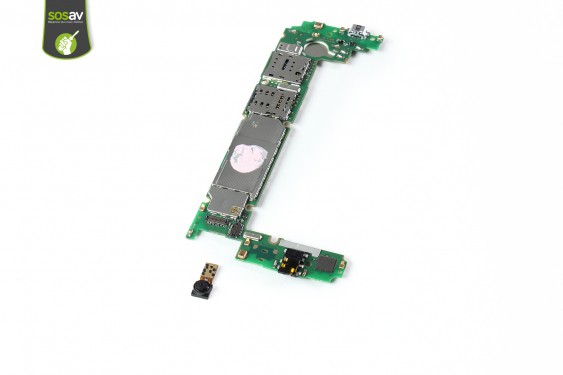

Déconnectez la caméra avant en utilisant la spatule en nylon.
Etape 26
La carte mère P8 Lite est désormais démontée.Procédez à son remplacement par une carte mère neuve si nécessaire.
