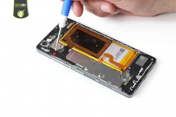

Dévissez les trois vis cruciformes entourées en rouge servant à maintenir le cache métallique du connecteur batterie.Dévissez également la vis entourée en rouge (photo numéro 2 de cette érape) servant à maintenir le cache de la nappe NFC.

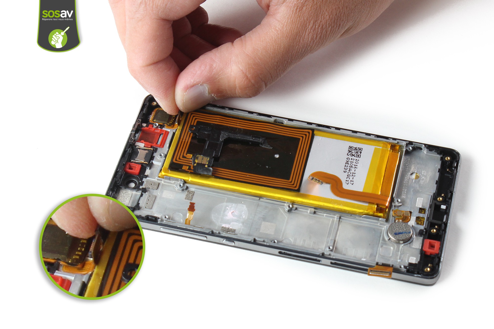

Saisissez délicatement la nappe tactile et basculez-la vers le haut.
Etape 25

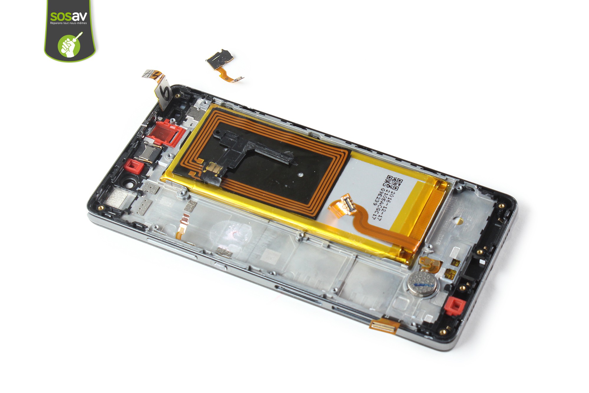

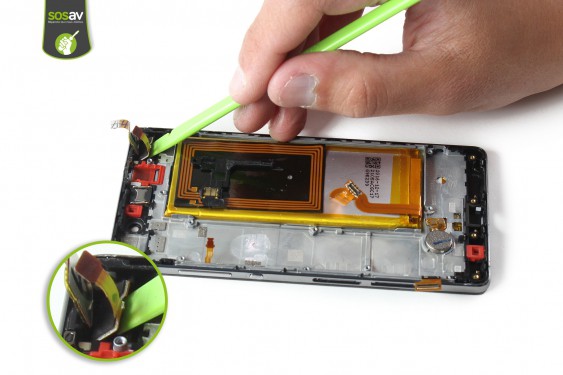

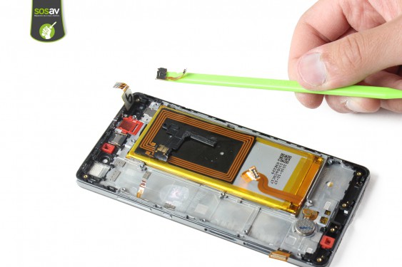

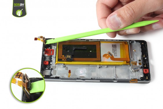

Avec la spatule en nylon, procédez au retrait du capteur proximité/luminosité.
Etape 26
Le capteur proximité/luminosité P8 Lite est désormais démonté.Procédez à son remplacement par un capteur neuf si cela est nécessaire.
