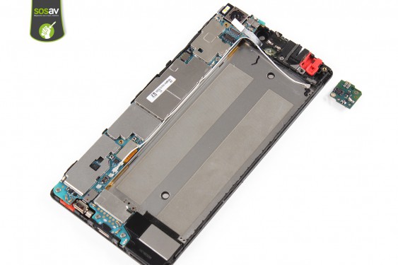

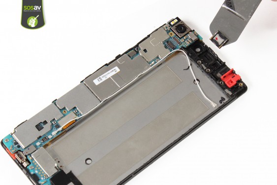

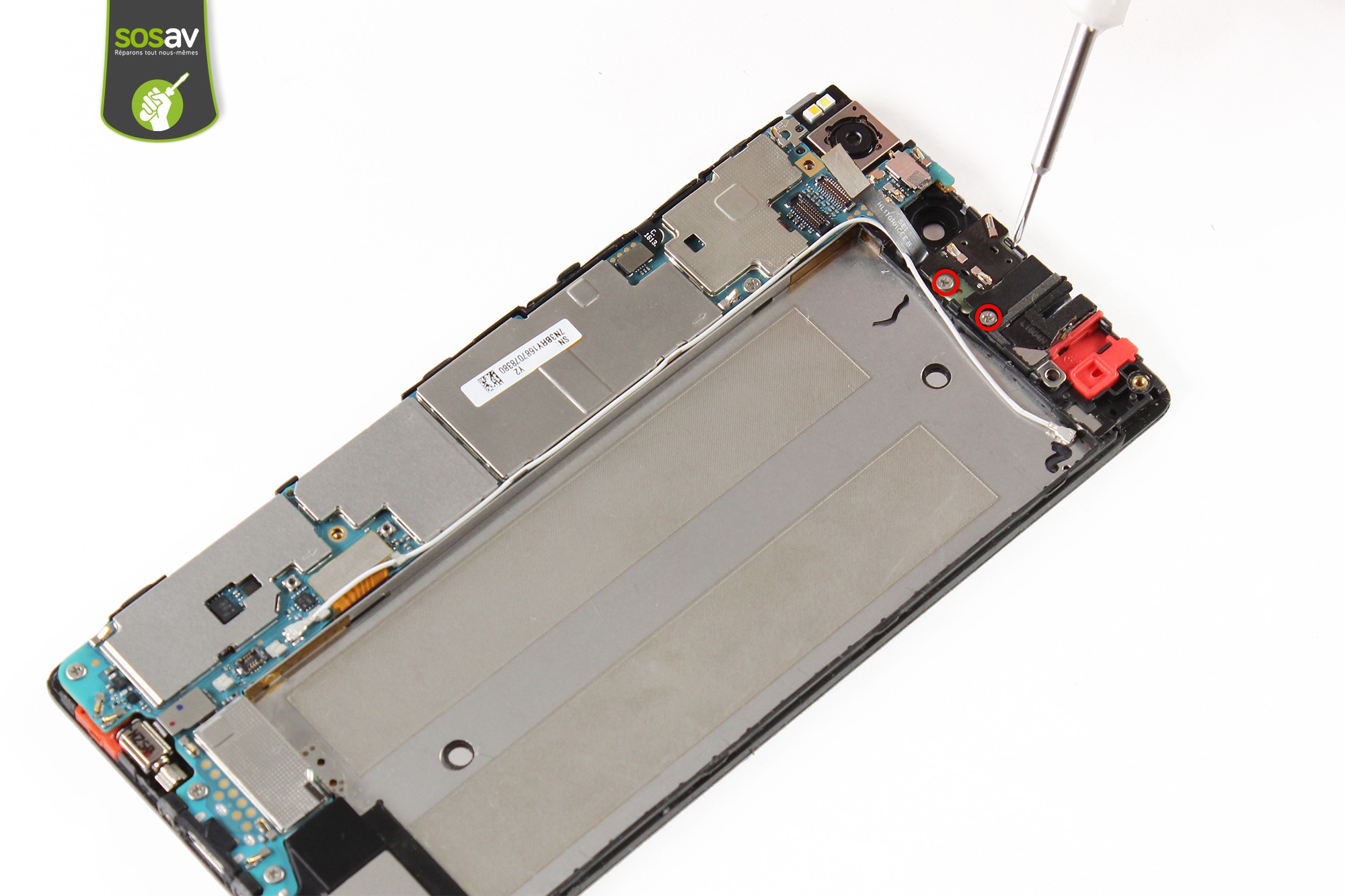

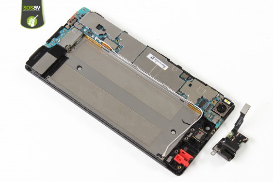

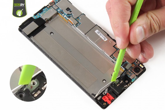

A l'aide d'un tournevis cruciforme, dévissez les deux vis entourées en rouge servant à maintenir la prise jack / capteur proximité.
Etape 24
Utilisez ensuite la spatule en nylon pour soulever et retirer le capteur proximité / prise jack.La prise jack / capteur proximité est désormais démonté.
Etape 25

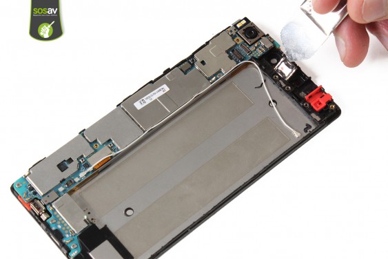

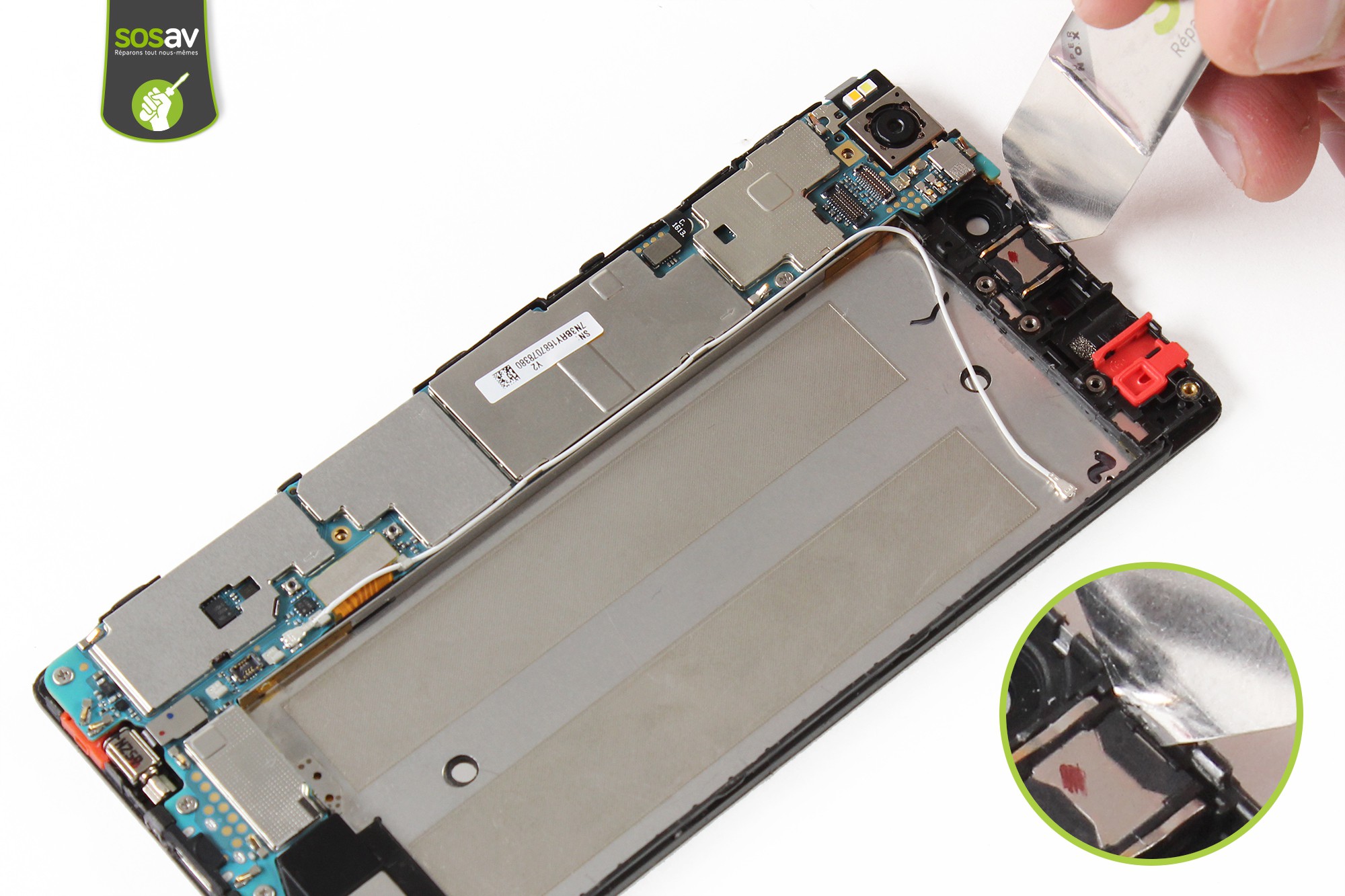

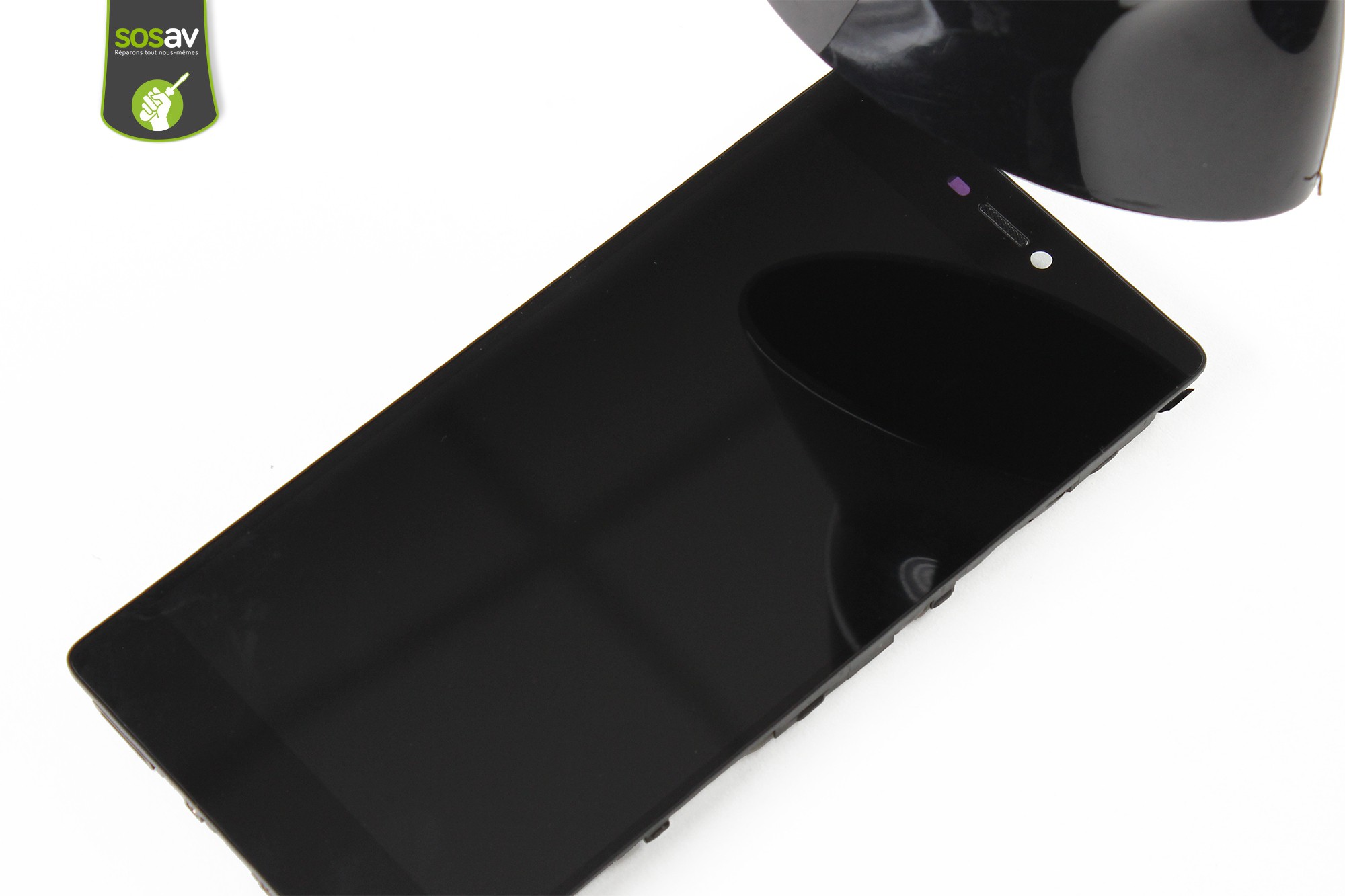

Utilisez un sèche-cheveux pour réchauffer la partie supérieure de l'écran durant 10 à 15 secondes.Cette opération a pour but de ramollir la colle servant à maintenir le haut-parleur interne.
Etape 26

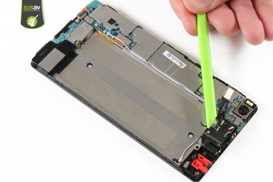

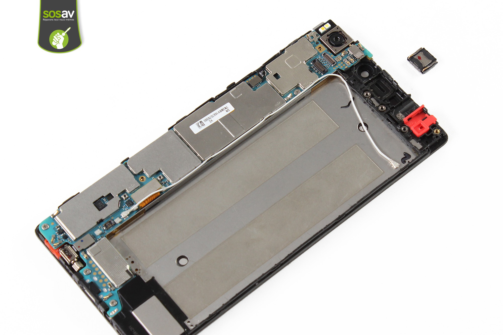

Réutilisez la spatule iSesamo, faites délicatement levier sur le haut-parleur interne puis retirez-le.
Etape 27
Le haut-parleur interne de votre Huawei P8 est désormais démonté.En cas de problème de son lors de appels, changez le haut-parleur interne par un neuf.
