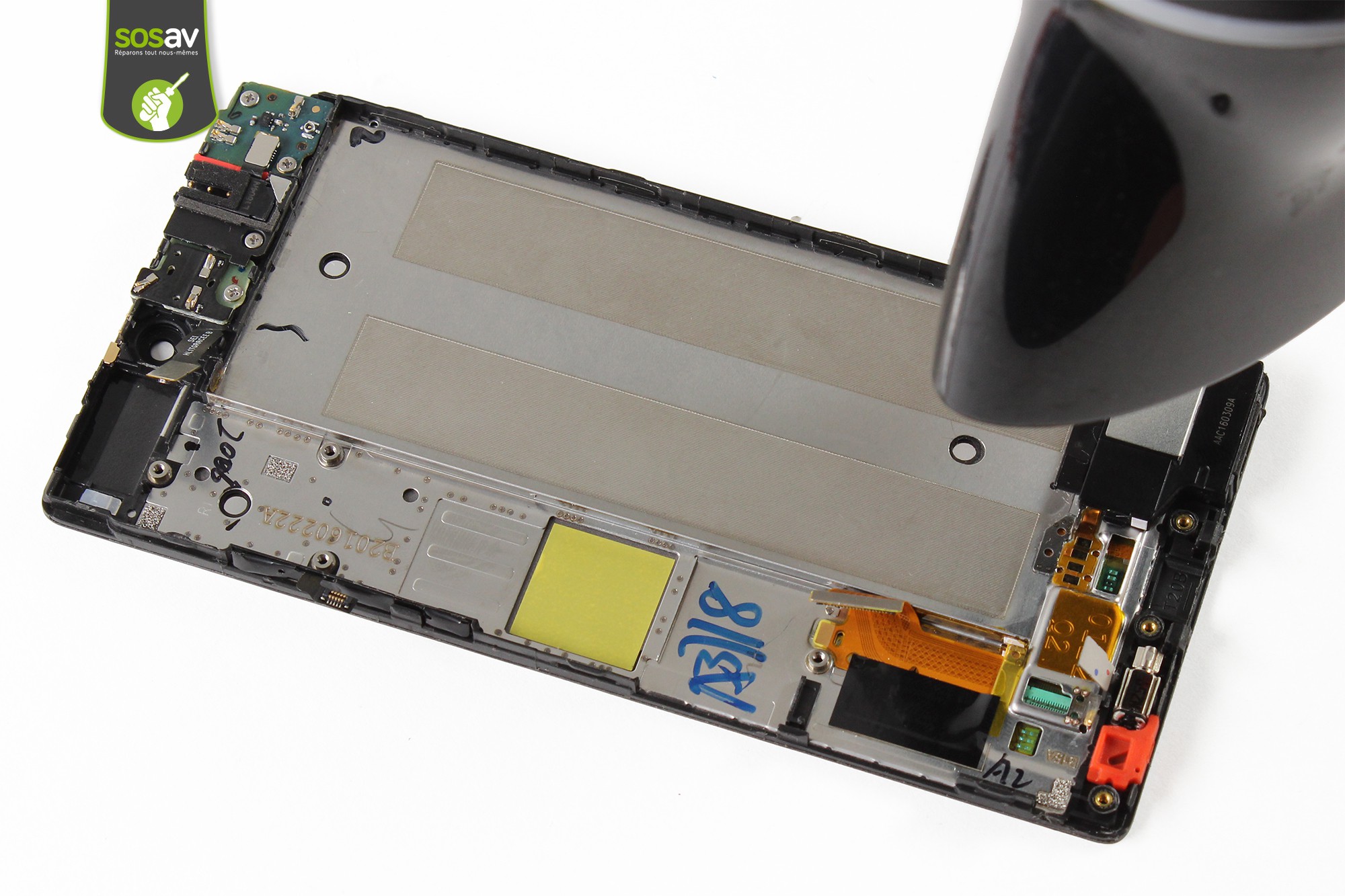

A l'aide d'un sèche-cheveux, réchauffez la zone du haut-parleur externe durant 10 à 15 secondes afin de ramollir la colle servant à maintenir le haut-parleur.

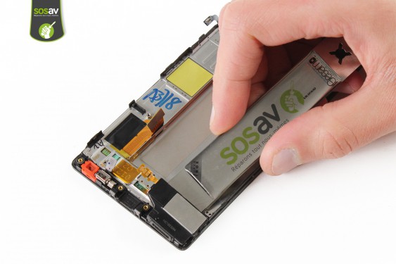

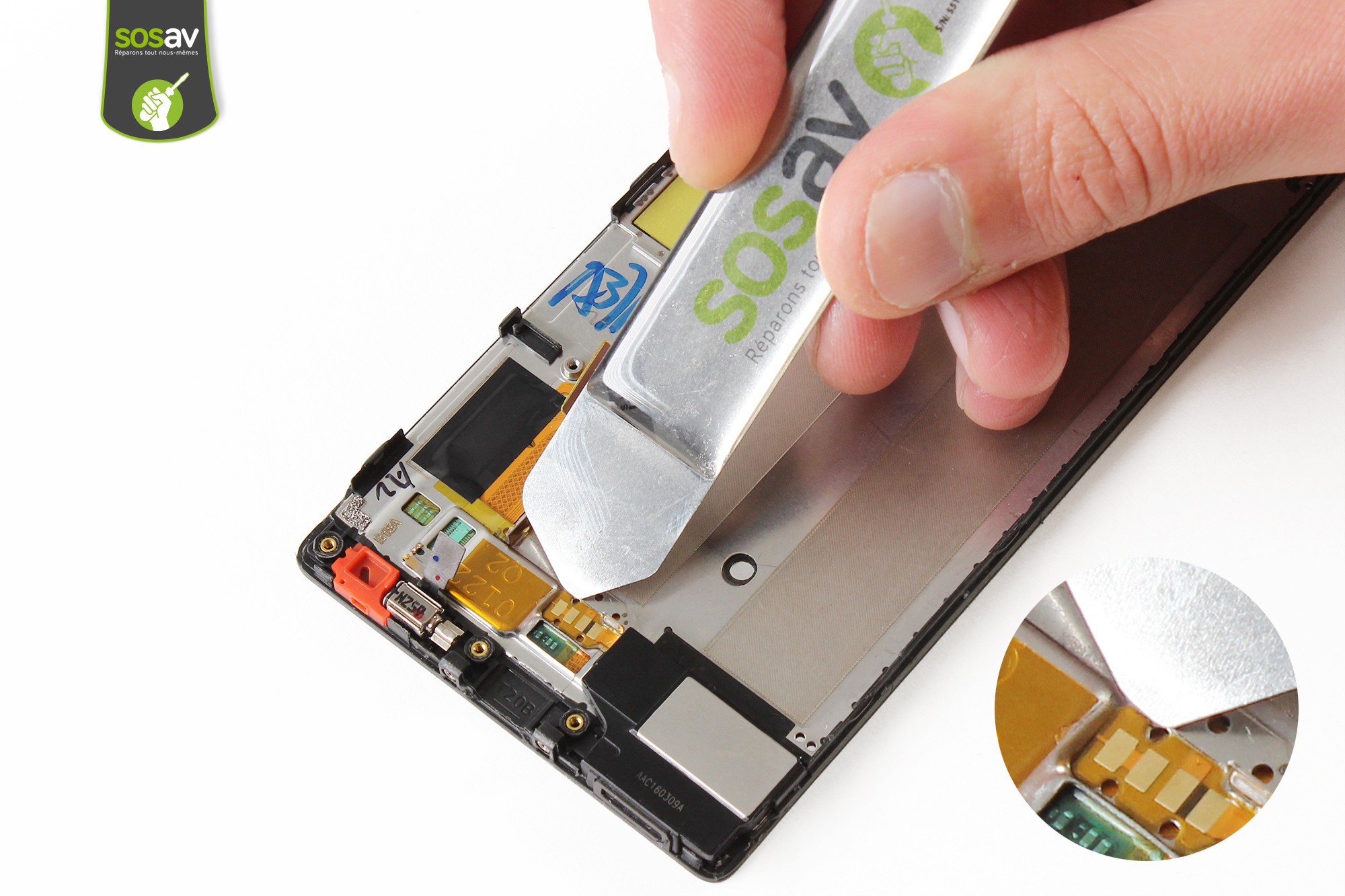

Prenez la spatule iSesamo puis décollez la nappe de liaison du haut-parleur.

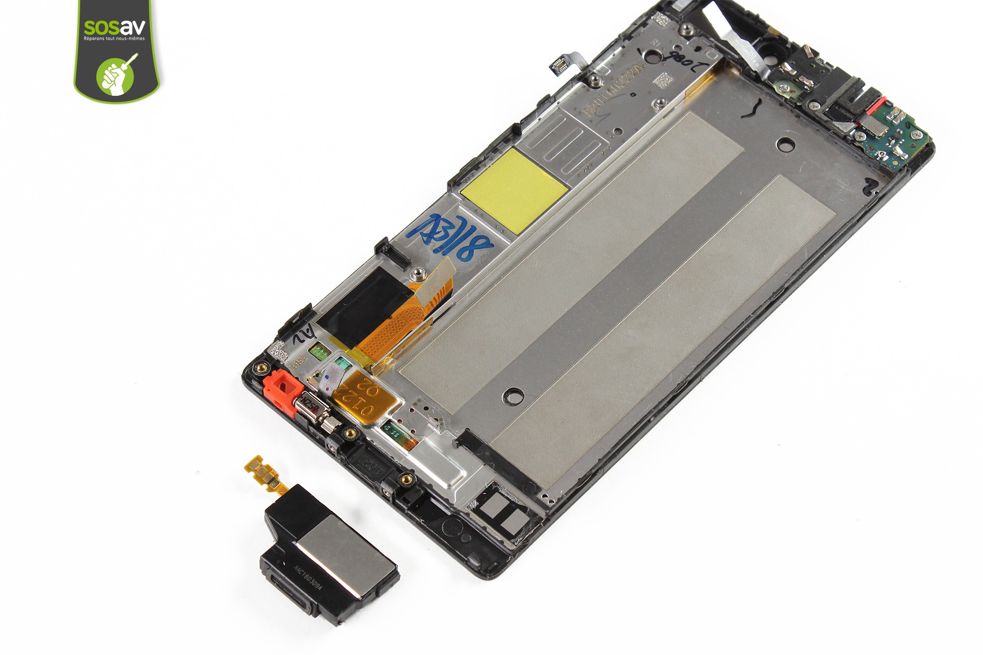

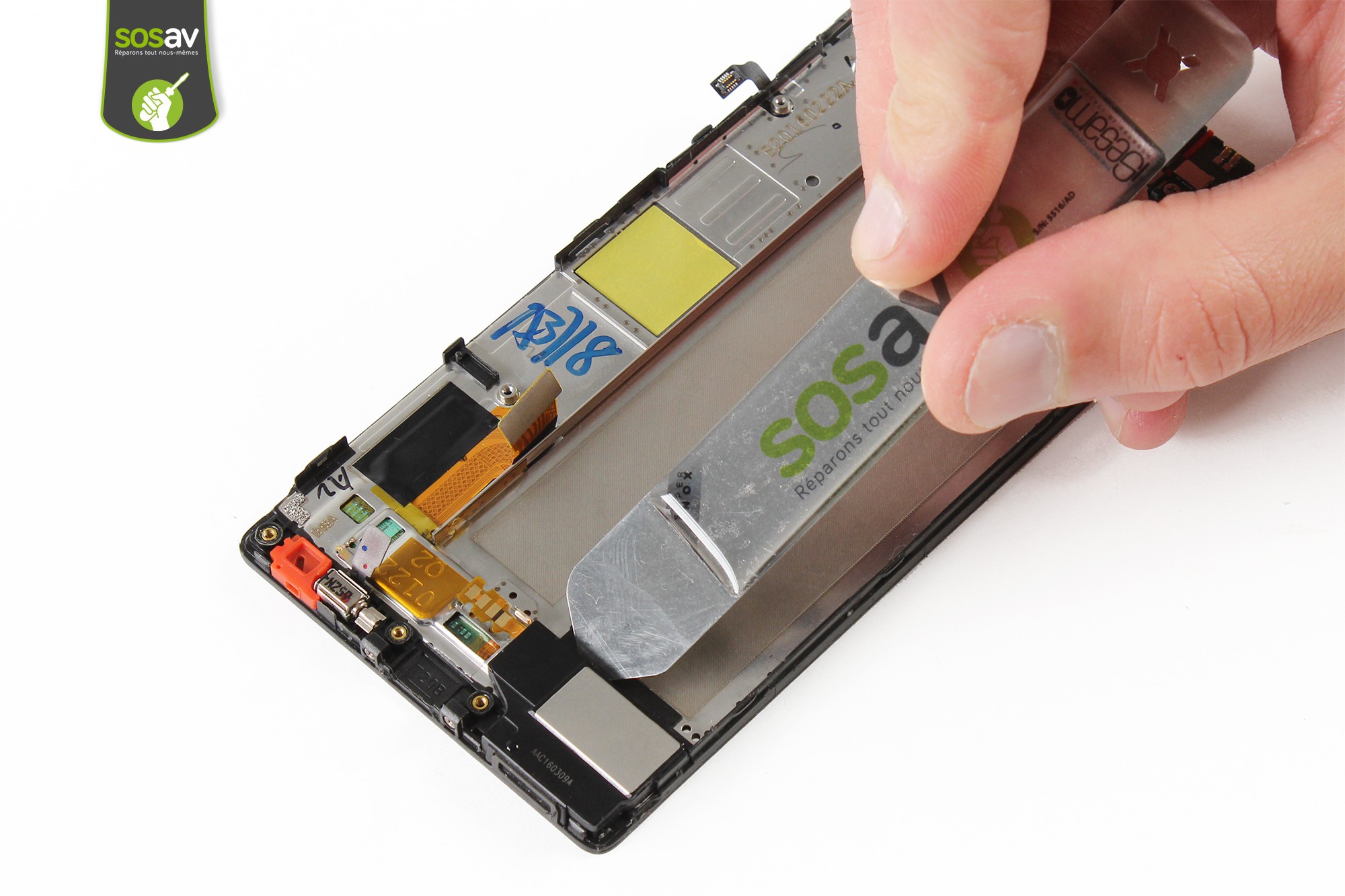

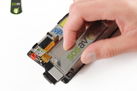

Décollez le haut-parleur externe à l'aide de la spatule iSesamo puis procédez à son retrait.
Etape 30
Le haut-parleur externe de votre Huawei P8 est désormais démonté.En cas de problème son, changez-le par un haut-parleur externe neuf.
