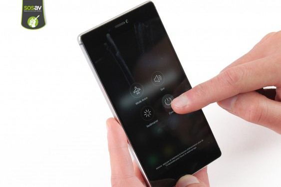

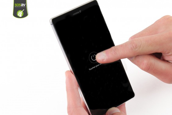

Avant de procéder au changement de la carte mère de votre Huawei P8, il est nécessaire pour des raisons évidentes de sécurité de l'éteindre.Pour ceci, appuyez sur le bouton power durant quelques secondes puis confirmez l'extinction par "Éteindre".

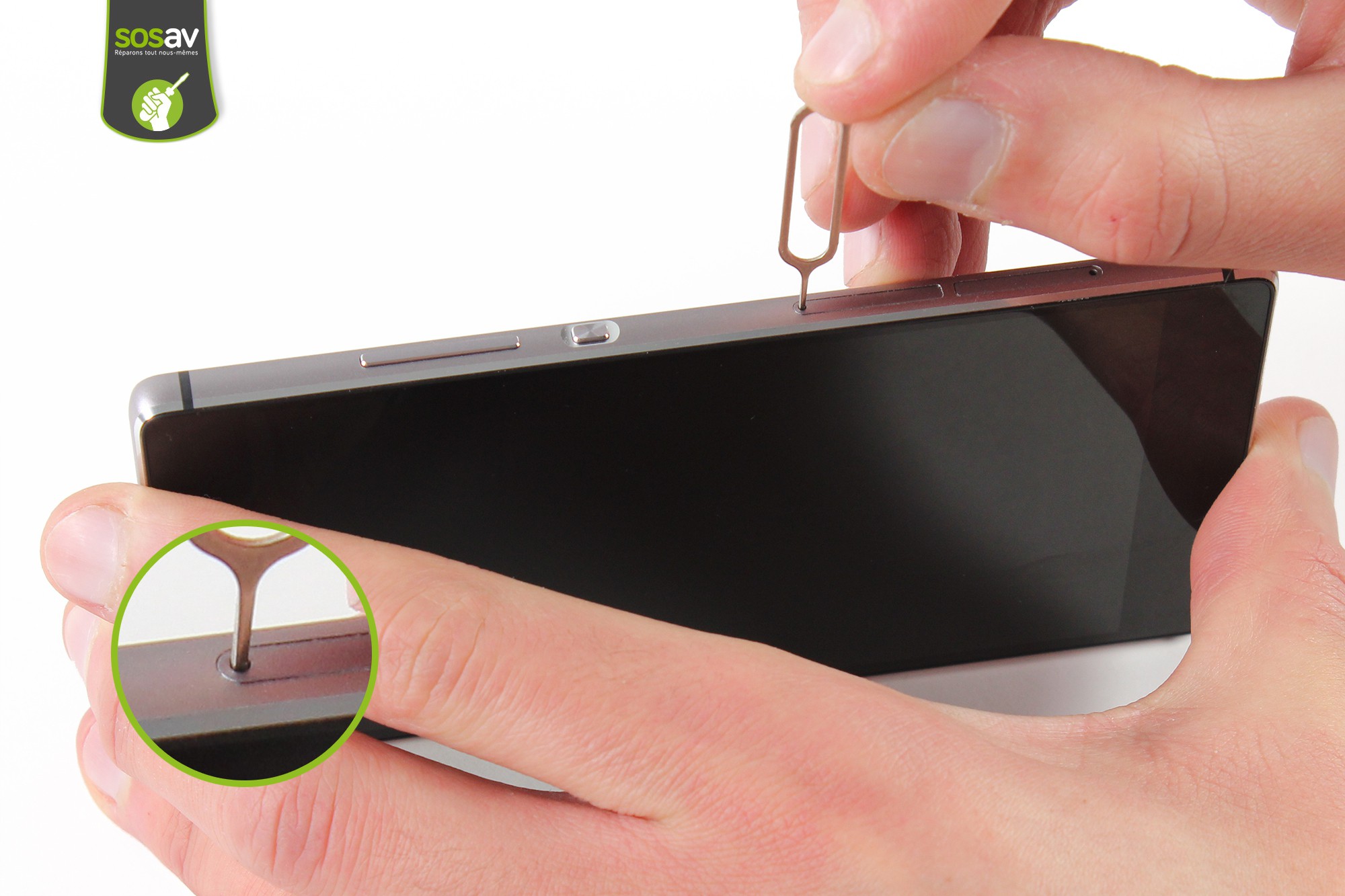

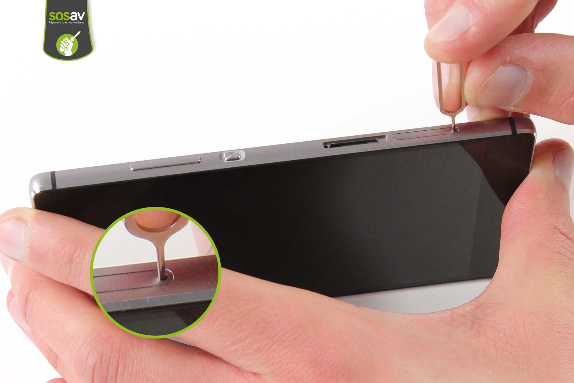

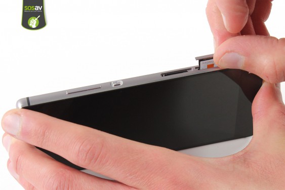

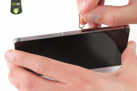

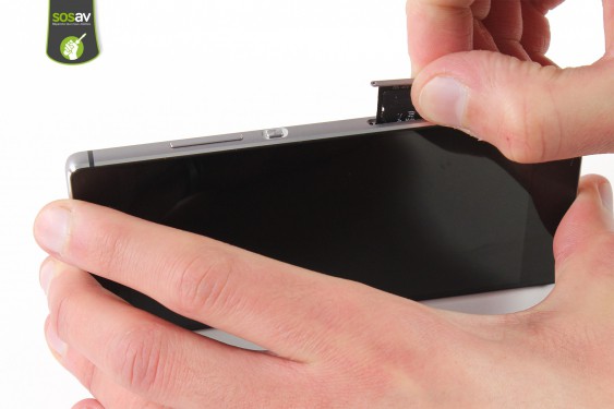

Prenez l'outil d'extraction du tiroir puis insérez-le dans le trou d'éjection de la carte MicroSDSaisissez le tiroir puis procédez à son retrait.Le tiroir MicroSD de votre Huawei P8 est maintenant retiré.

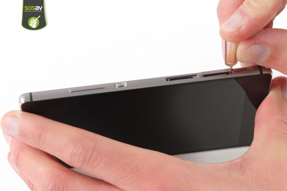

Prenez l'outil d'extraction puis insérez-le dans le trou d'éjection du tiroir SIM.Saisissez le tiroir SIM puis procédez à son retrait.

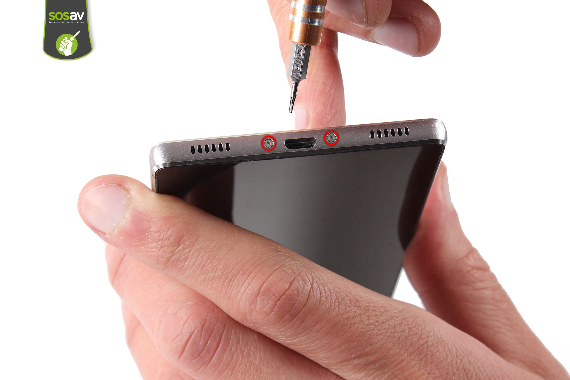

A l'aide d'un tournevis Torx T3, dévissez les deux vis entourées en rouge servant à maintenir la coque arrière.

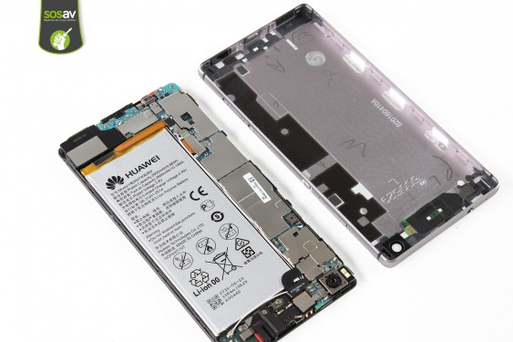

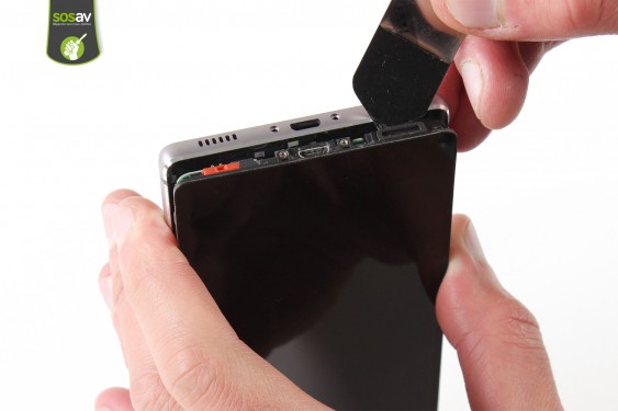

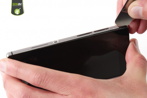

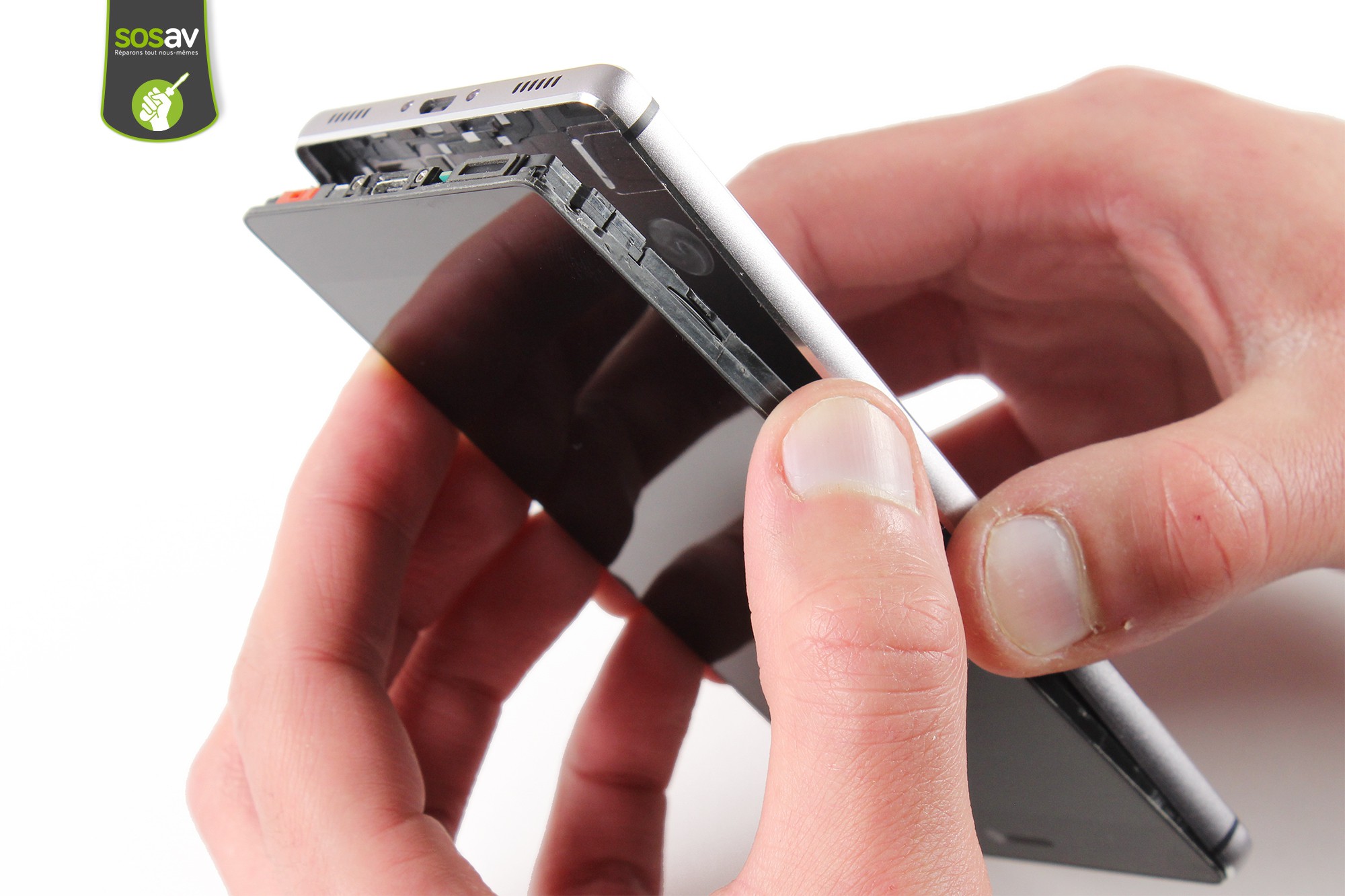

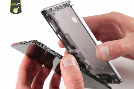

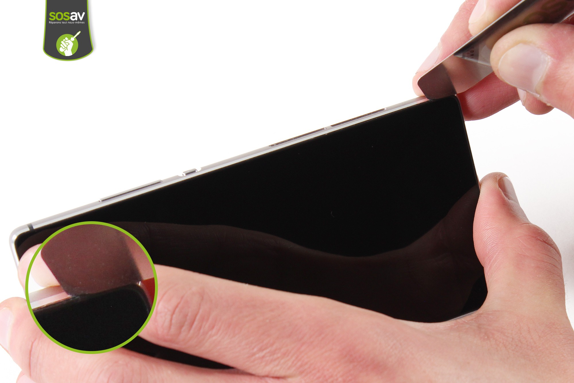

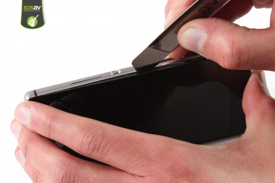

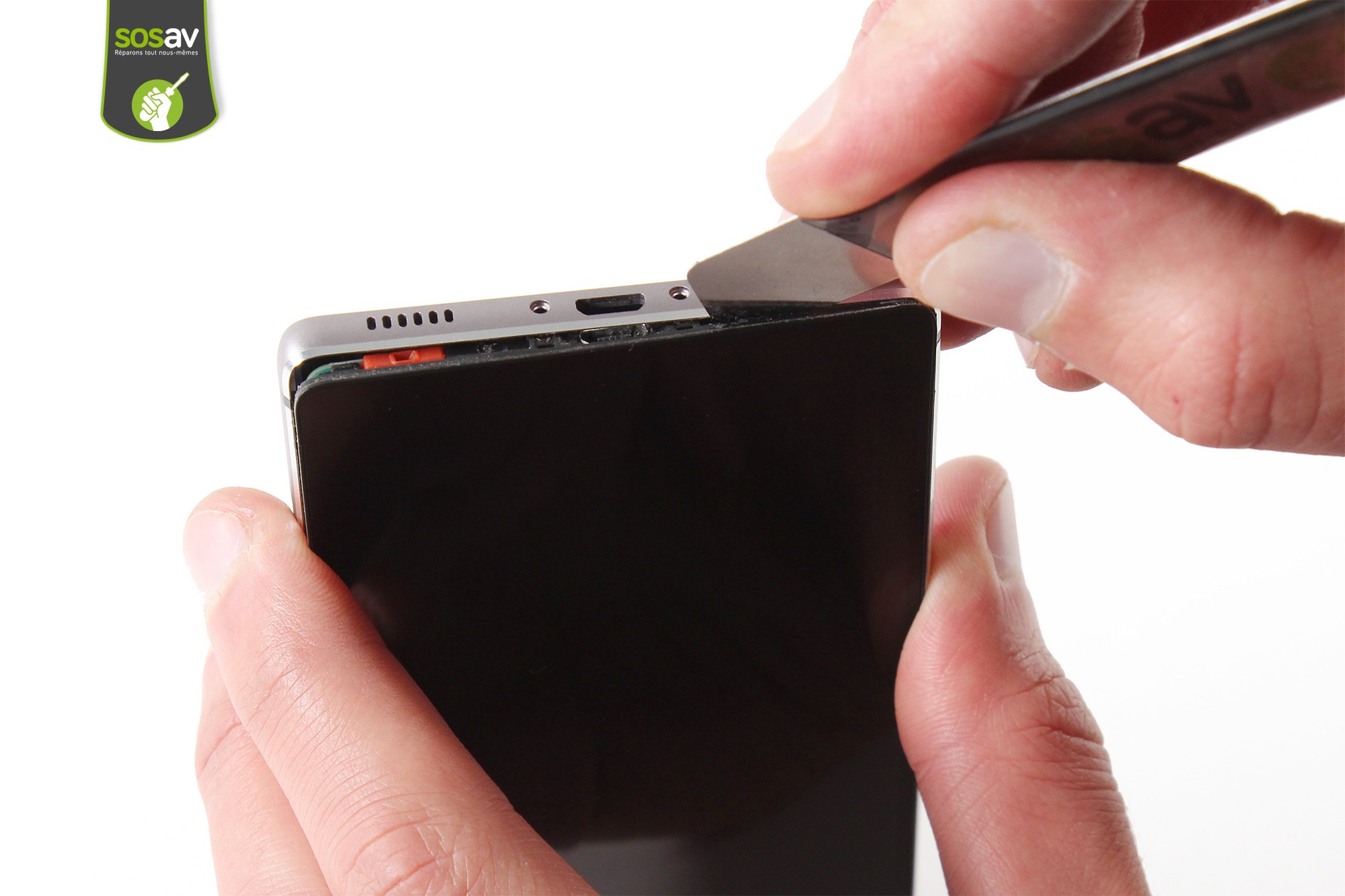

Insérez ensuite la spatule iSesamo dans l'interstice inférieur droit du téléphone puis faites délicatement levier afin de déclipser cette partie.Remontez ensuite la spatule jusqu'à mi-hauteur comme indiqué sur la photo numéro 3 de cette étape.
Répétez l'opération sur le côté inférieur gauche, toujours avec la spatule iSesamo.
Saisissez ensuite la coque arrière puis procédez à son retrait.La coque arrière de votre Huawei P8 est désormais démontée.

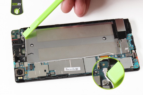

Utilisez ensuite une spatule en nylon afin de faire levier et déclipser le cache.

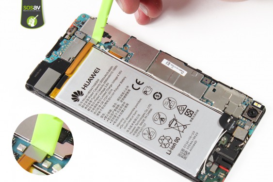

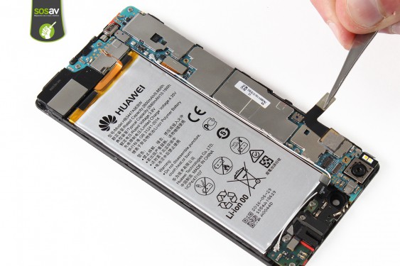

Saisissez puis retirez le cache à l'aide de la pince.
A l'aide de la spatule en nylon, déconnectez la batterie.

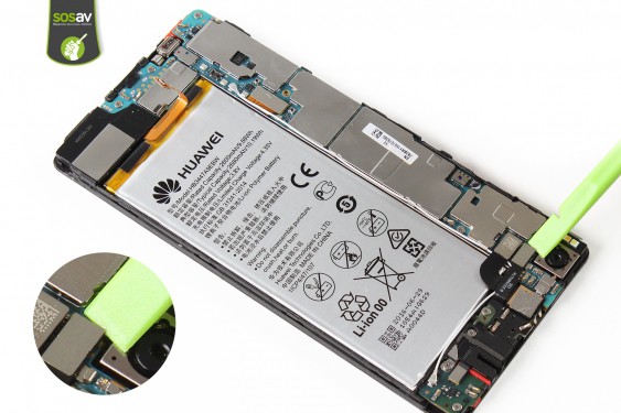

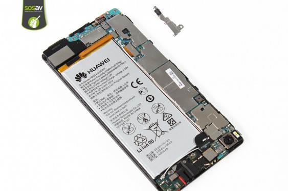

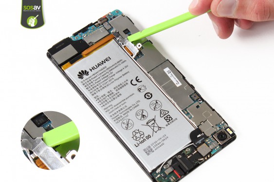

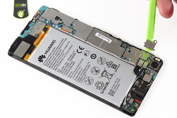

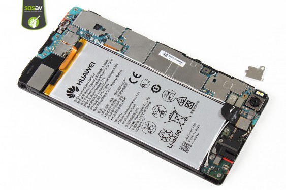

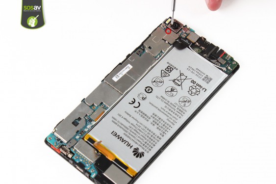

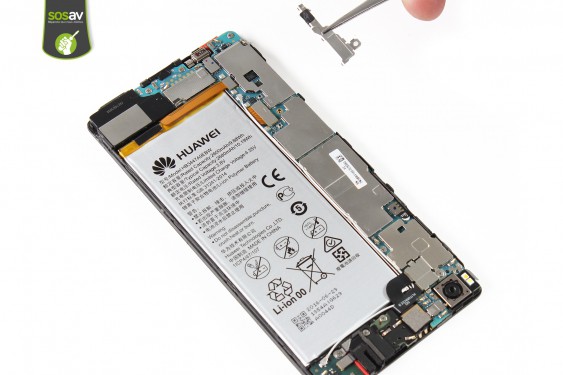

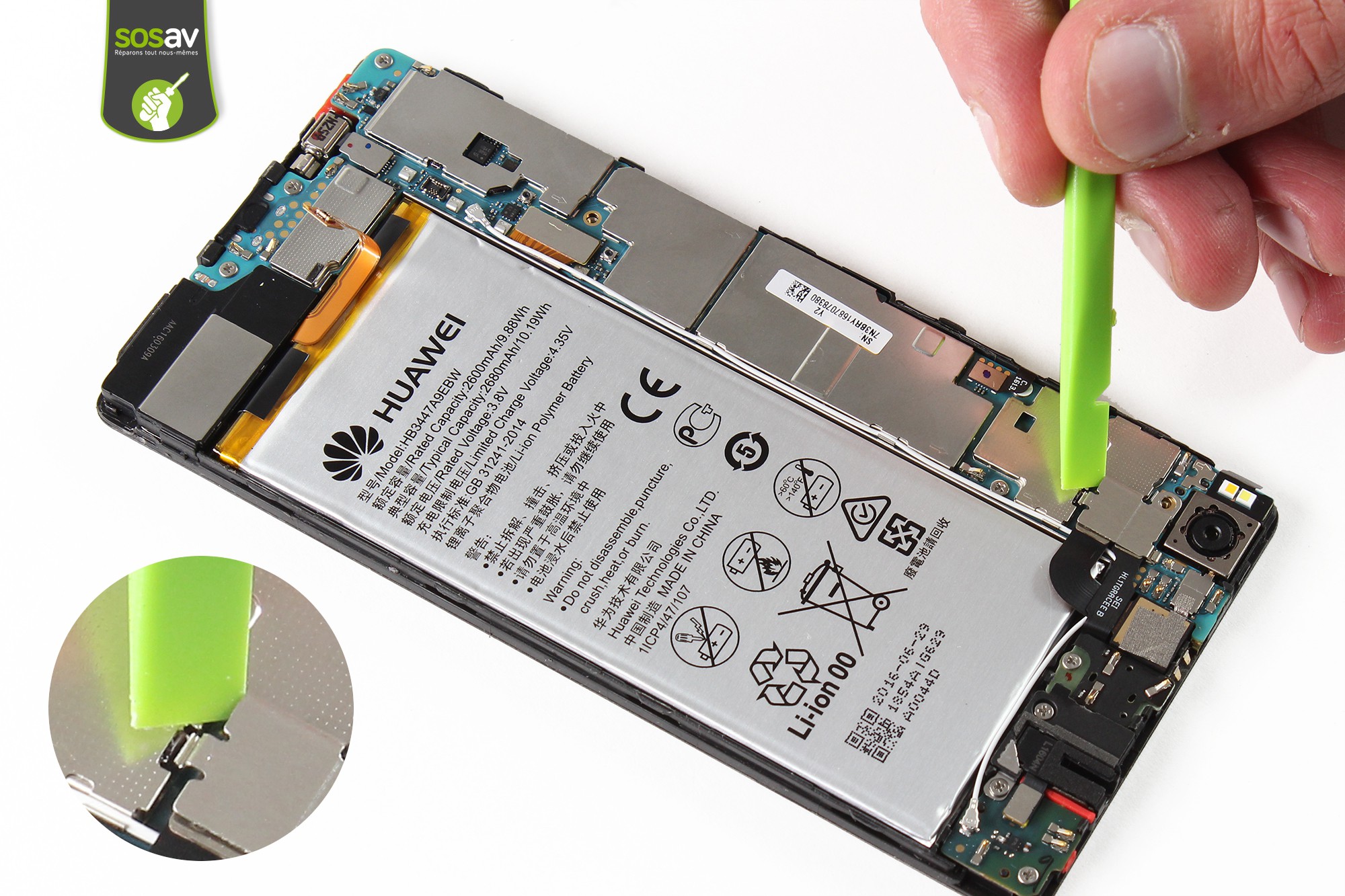

Utilisez ensuite le tournevis cruciforme afin de dévisser la vis entourée en rouge servant à maintenir le cache des connecteurs caméra avant/capteur proximité/prise jack.
Reprenez la spatule en nylon puis déclipsez et retirez le cache métallique.

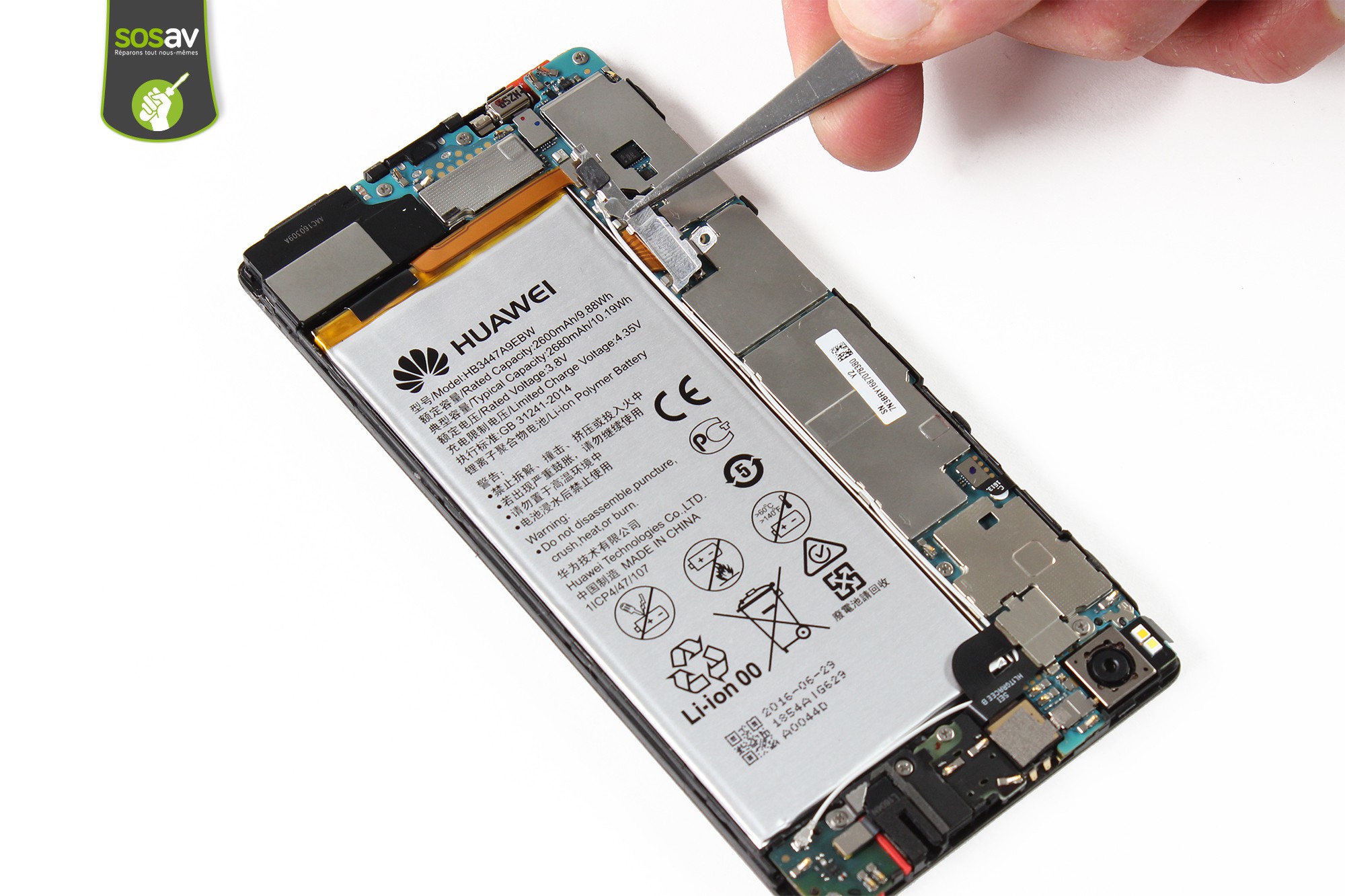

Conservez la spatule en nylon pour déverrouiller le connecteur de la nappe prise jack/capteur proximité.

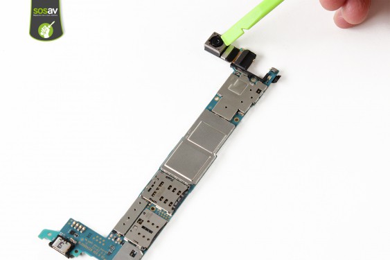

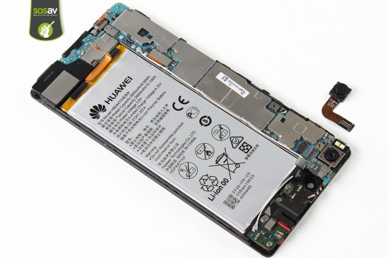

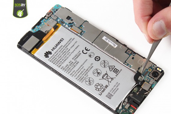

Saisissez ensuite la caméra avant puis procédez à son retrait à l'aide de la pince.La caméra avant est désormais démontée.

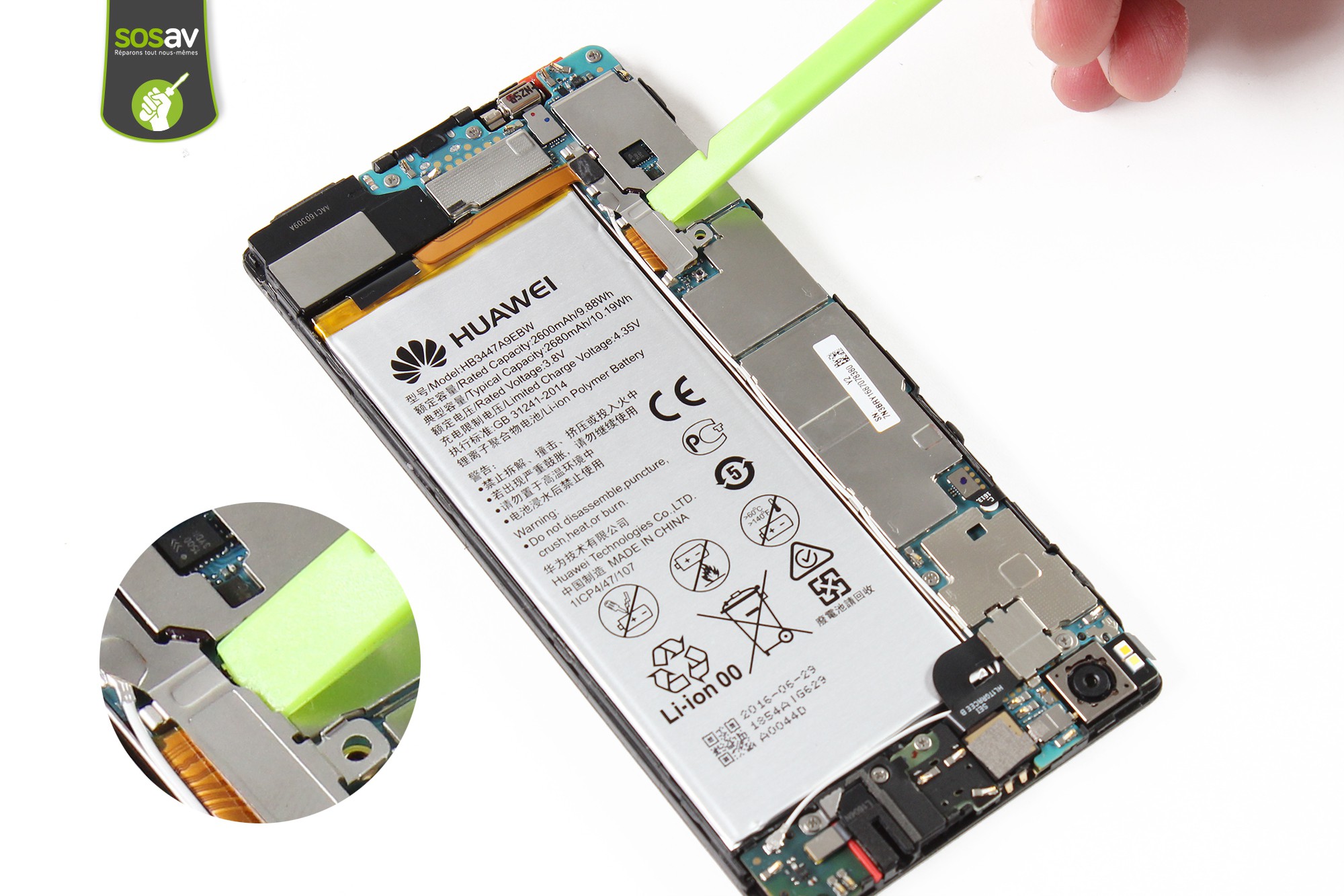

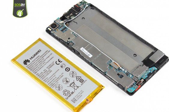

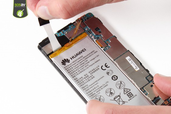

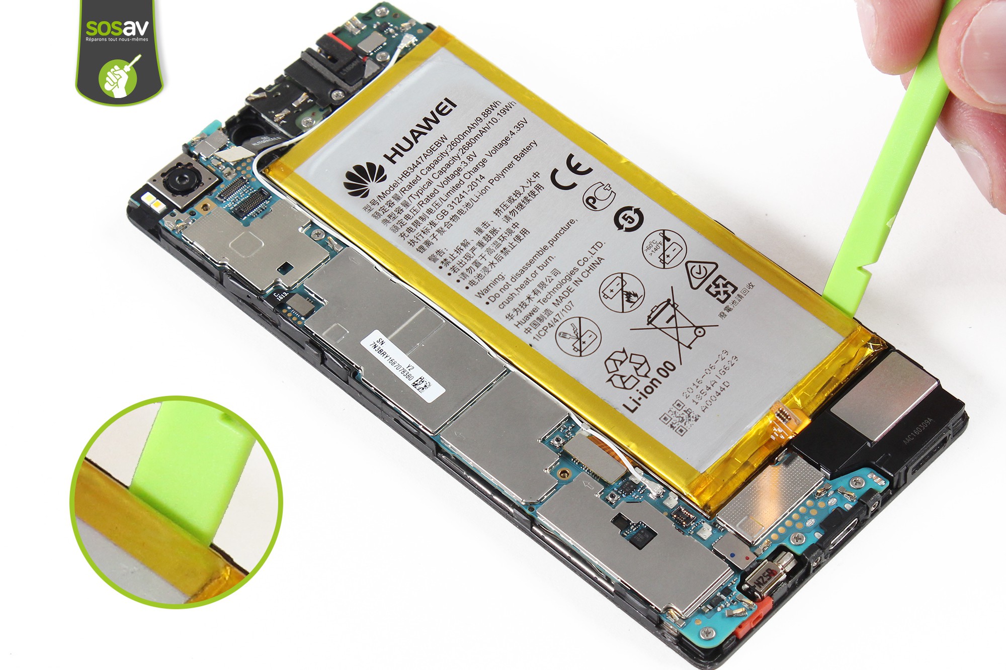

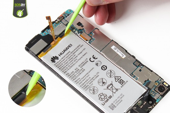

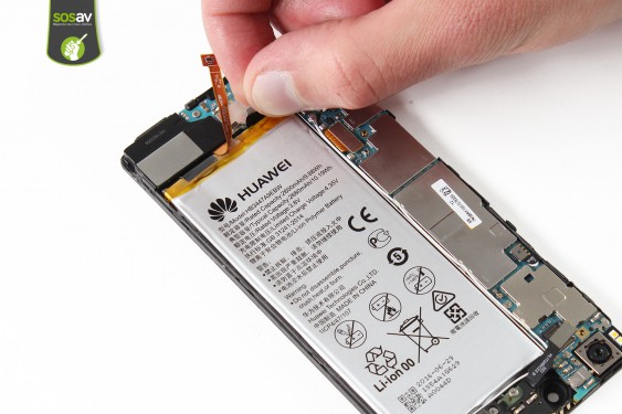

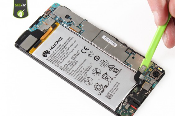

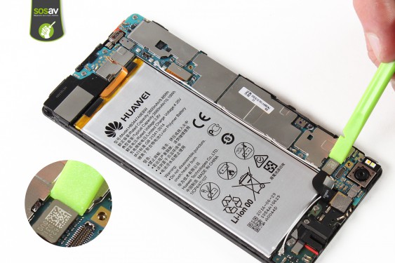

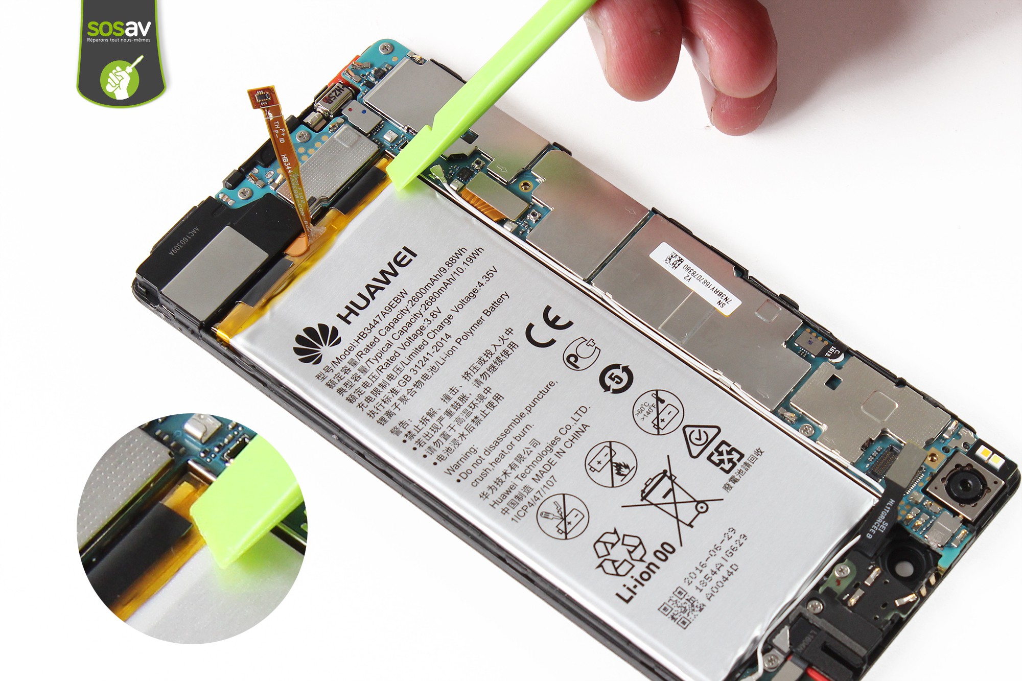

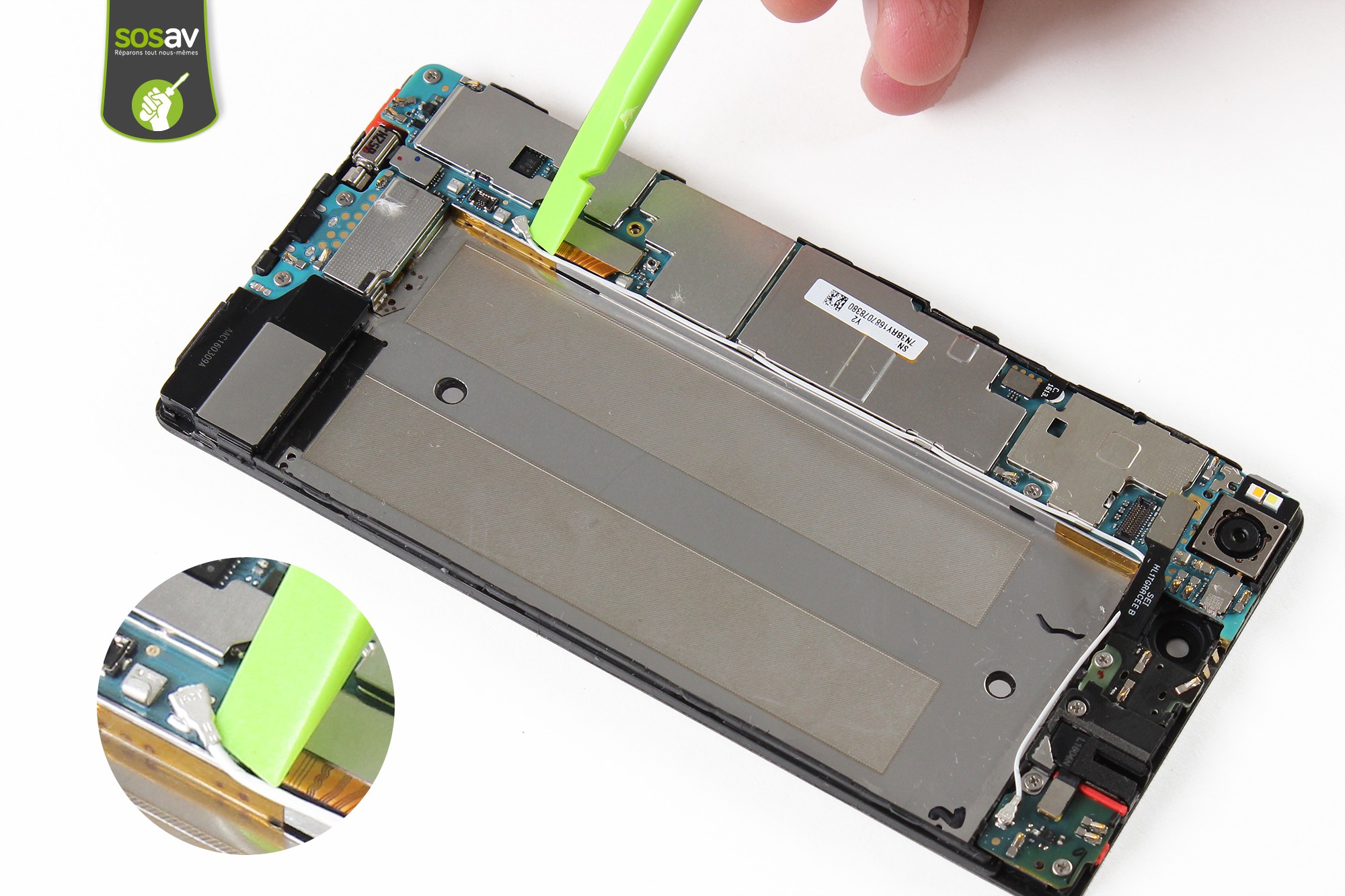

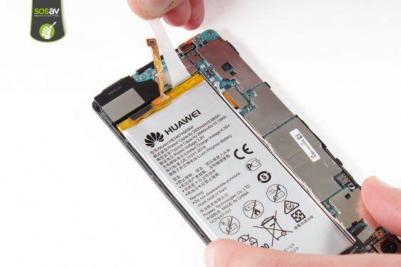

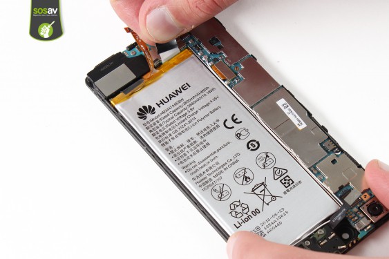

Aidez-vous de la spatule en nylon afin de décoller l'adhésif droit de maintien de la batterie.
Saisissez l'adhésif puis tirez délicatement dessus afin de l'extraire intégralement.Reproduisez ensuite l'étape pour le second adhésif placé à gauche.

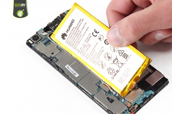

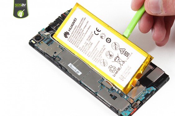

Reprenez la spatule en nylon pour soulever ensuite la batterie puis retirez-la.Note importante : La batterie est très solidement collée au chassis et peut s'avérer très difficile à retirer !Dans le cas ou vous n'auriez pu retirer les adhésifs, nous vous conseillons de procéder au retrait de la batterie petit à petit, sans forcer et dans une pièce ventilée.Ne percez ou ne pliez en aucun cas la batterie ! Elle peut dégager des vapeurs et dans de très rares cas un risque d'incendie et/ou explosion.La batterie de votre Huawei P8 est désormais démontée.

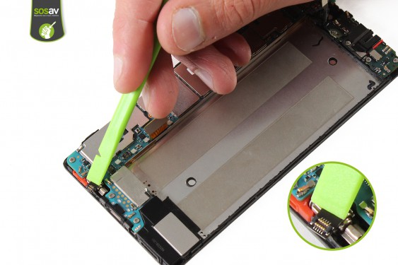

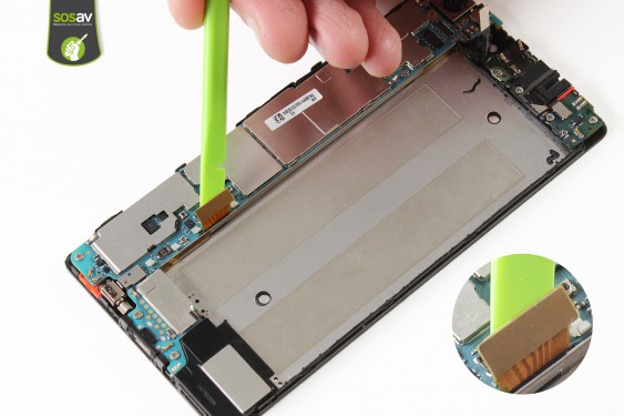

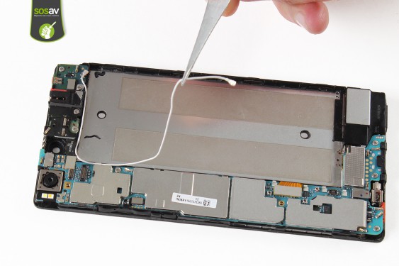

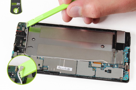

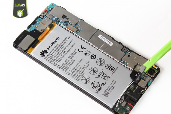

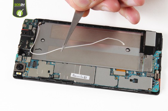

Avec la spatule en nylon, déconnectez les deux extrémités du câble d'interconnexion.
Saisissez puis retirez le câble d'interconnexiongrâce à la pince.Le câble d'interconnexion de votre Huawei P8 est désormais démonté.

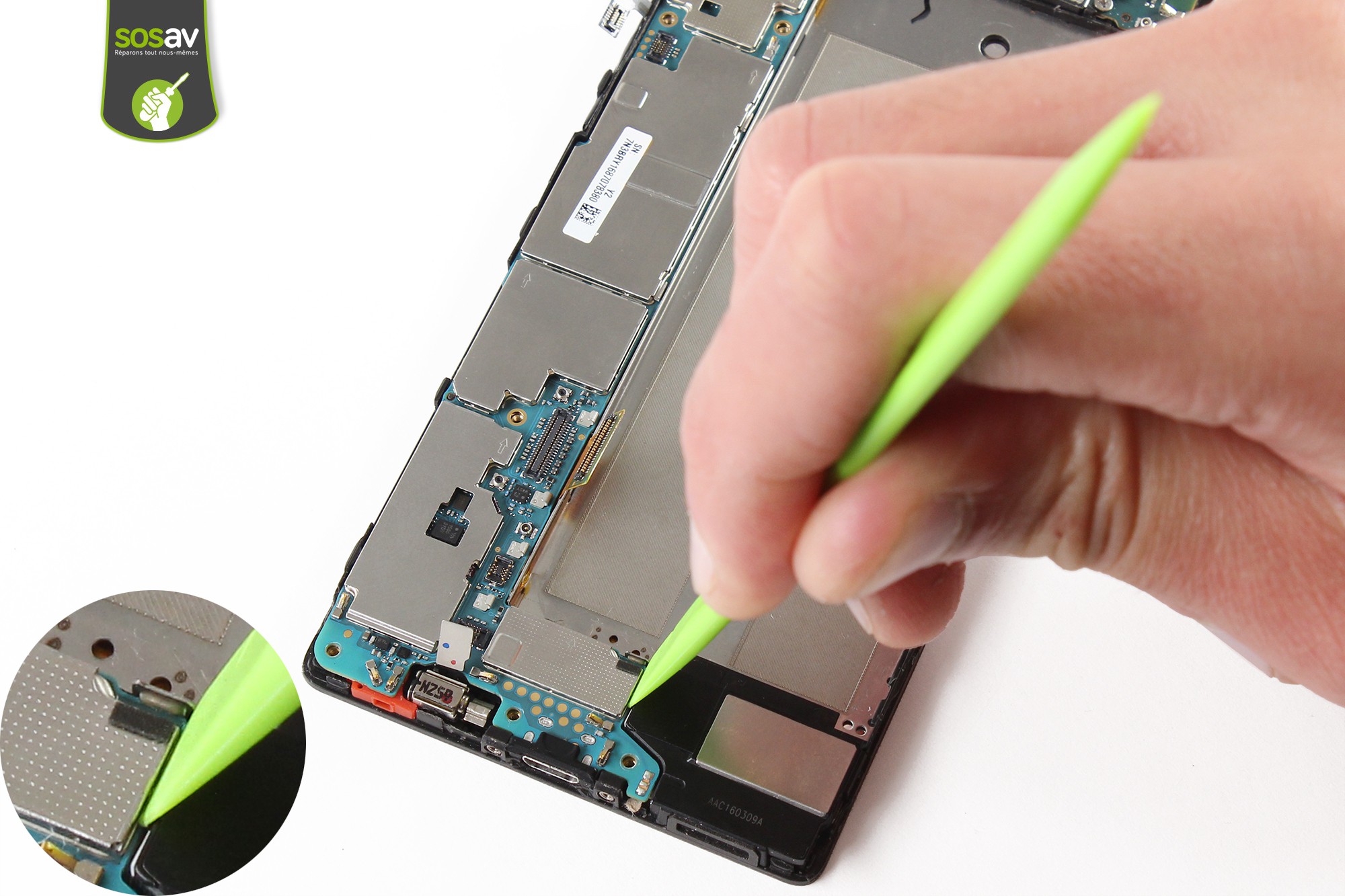

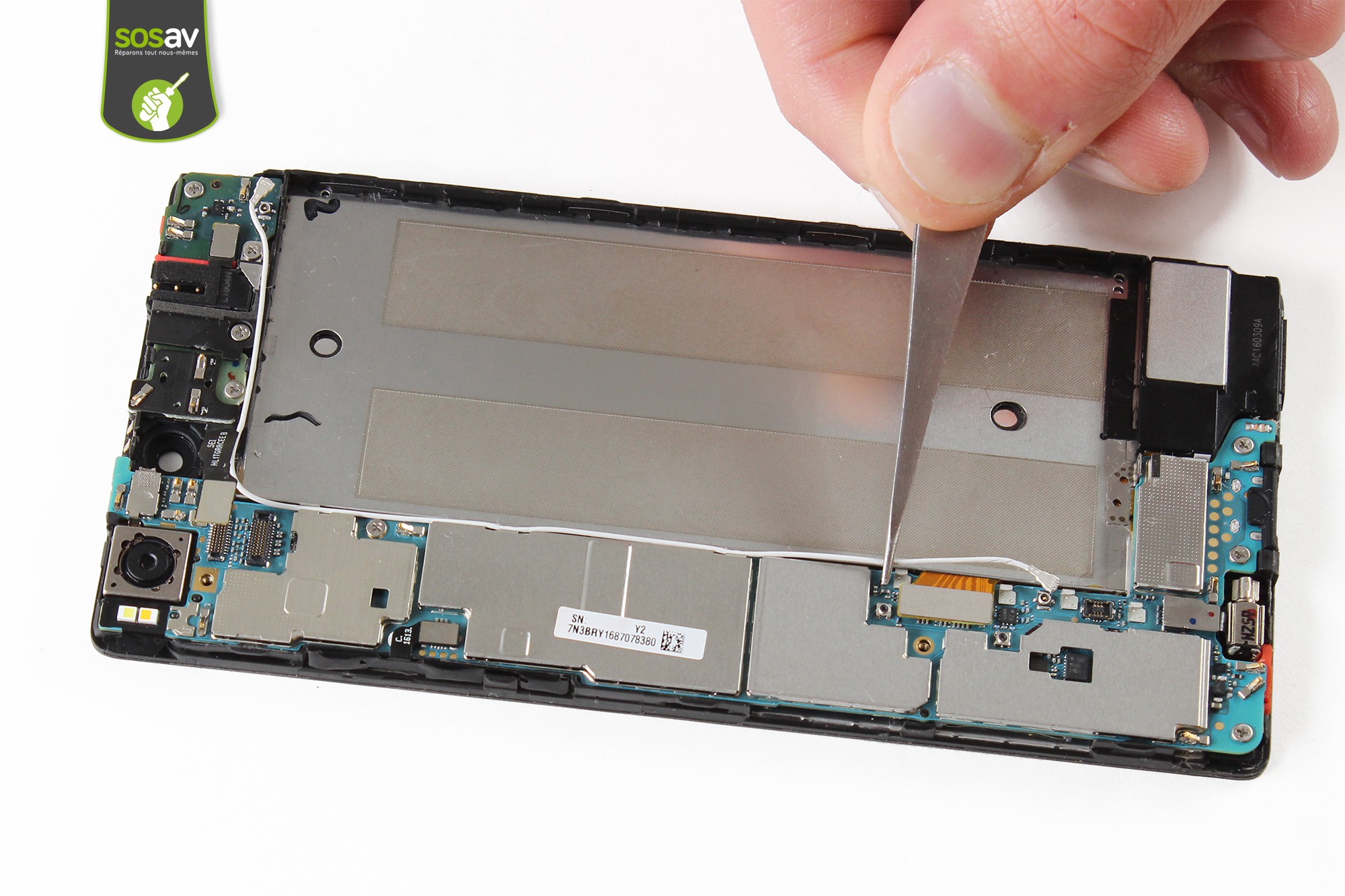

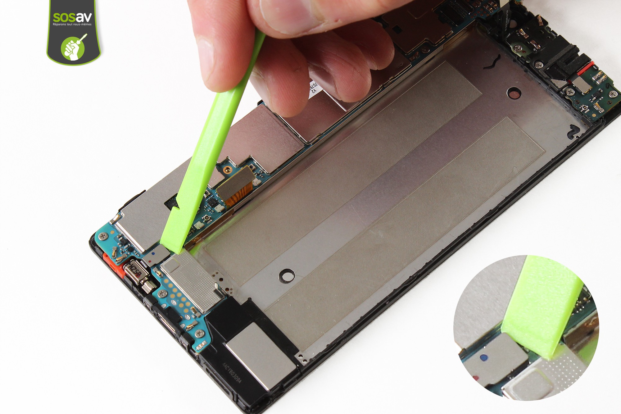

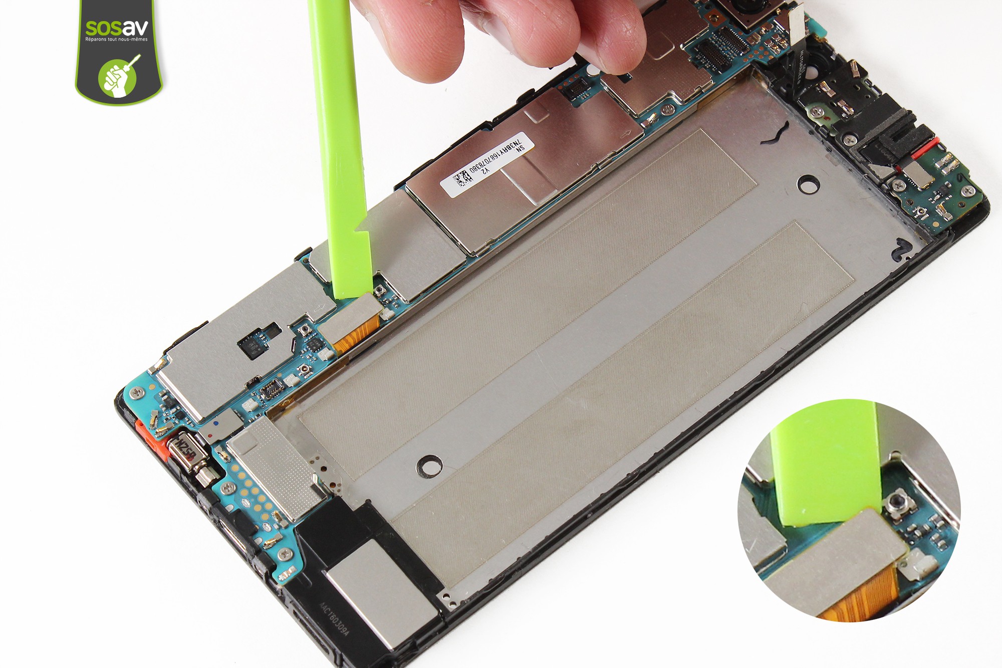

Utilisez la spatule en nylon afin de déconnecter la nappe boutons volume/allumage.
Déconnectez ensuite l'écran LCD.

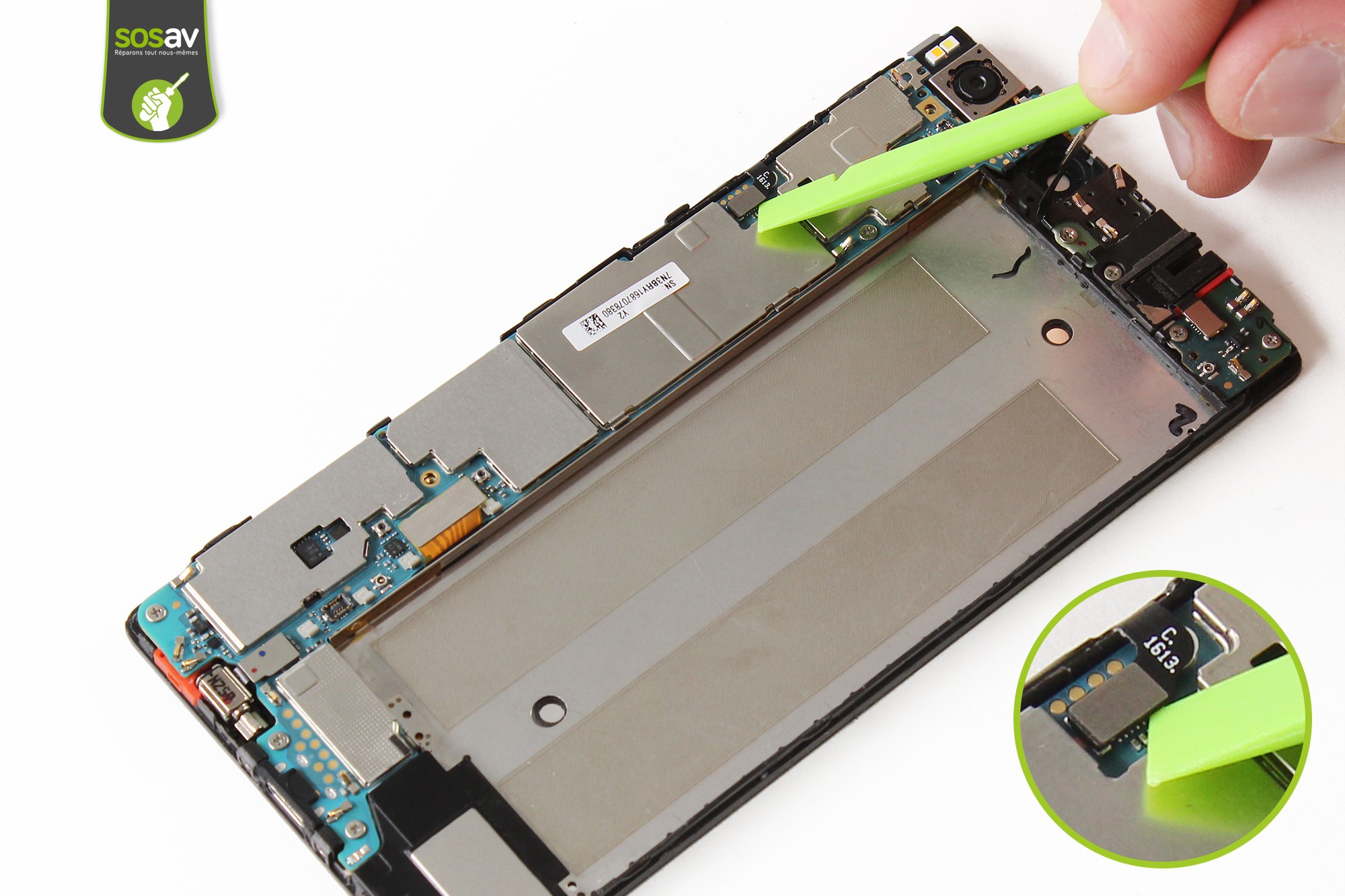

Poursuivez en déconnectant le vibreur.

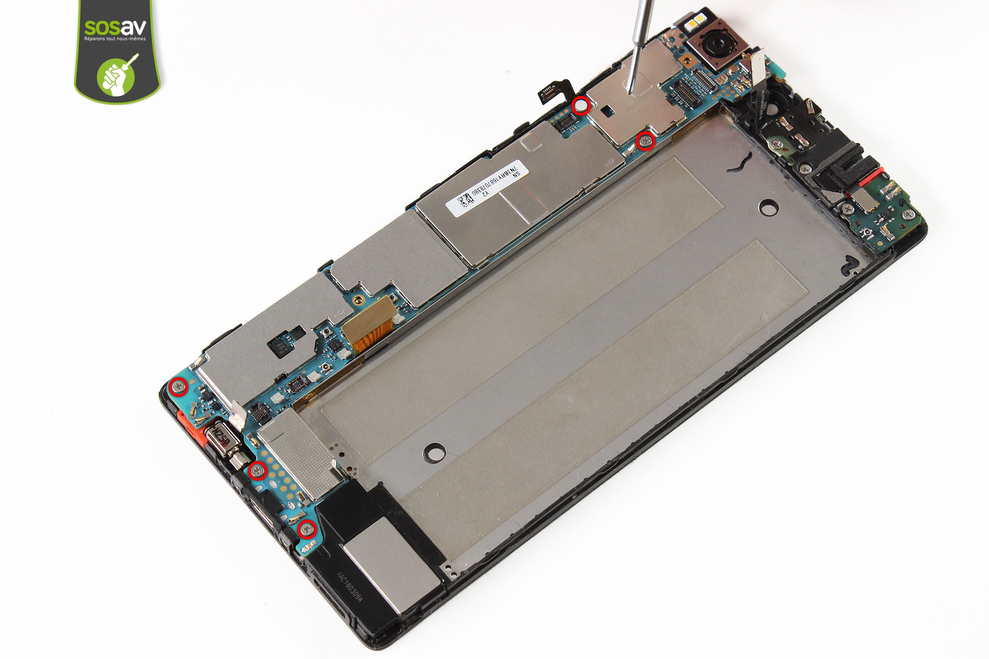

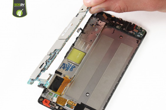

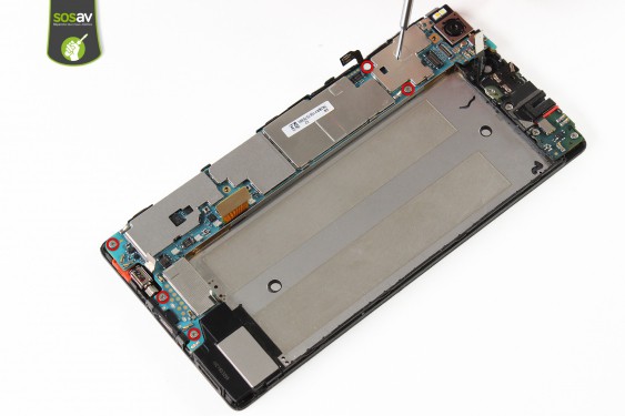

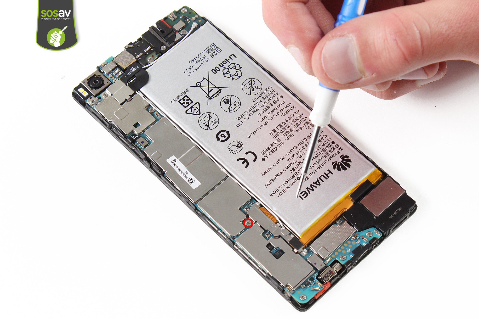

A l'aide du tournevis cruciforme, dévissez les cinq vis entourées en rouge servant à maintenir la carte mère.
Etape 25

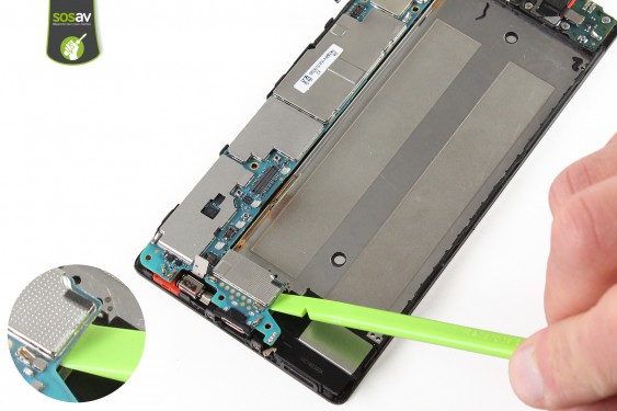

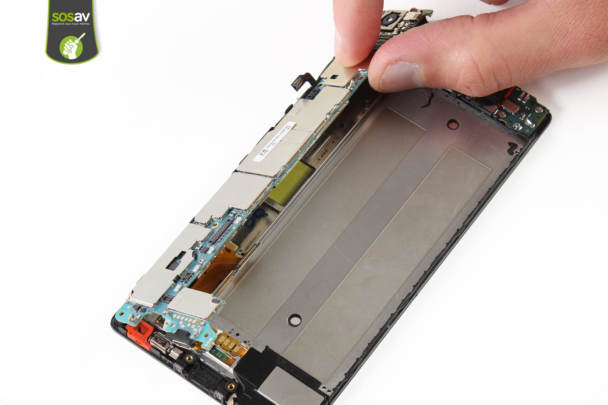

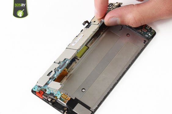

Faites ensuite levier sur la partie basse de la carte mère afin de la déclipser du châssis.
Etape 26

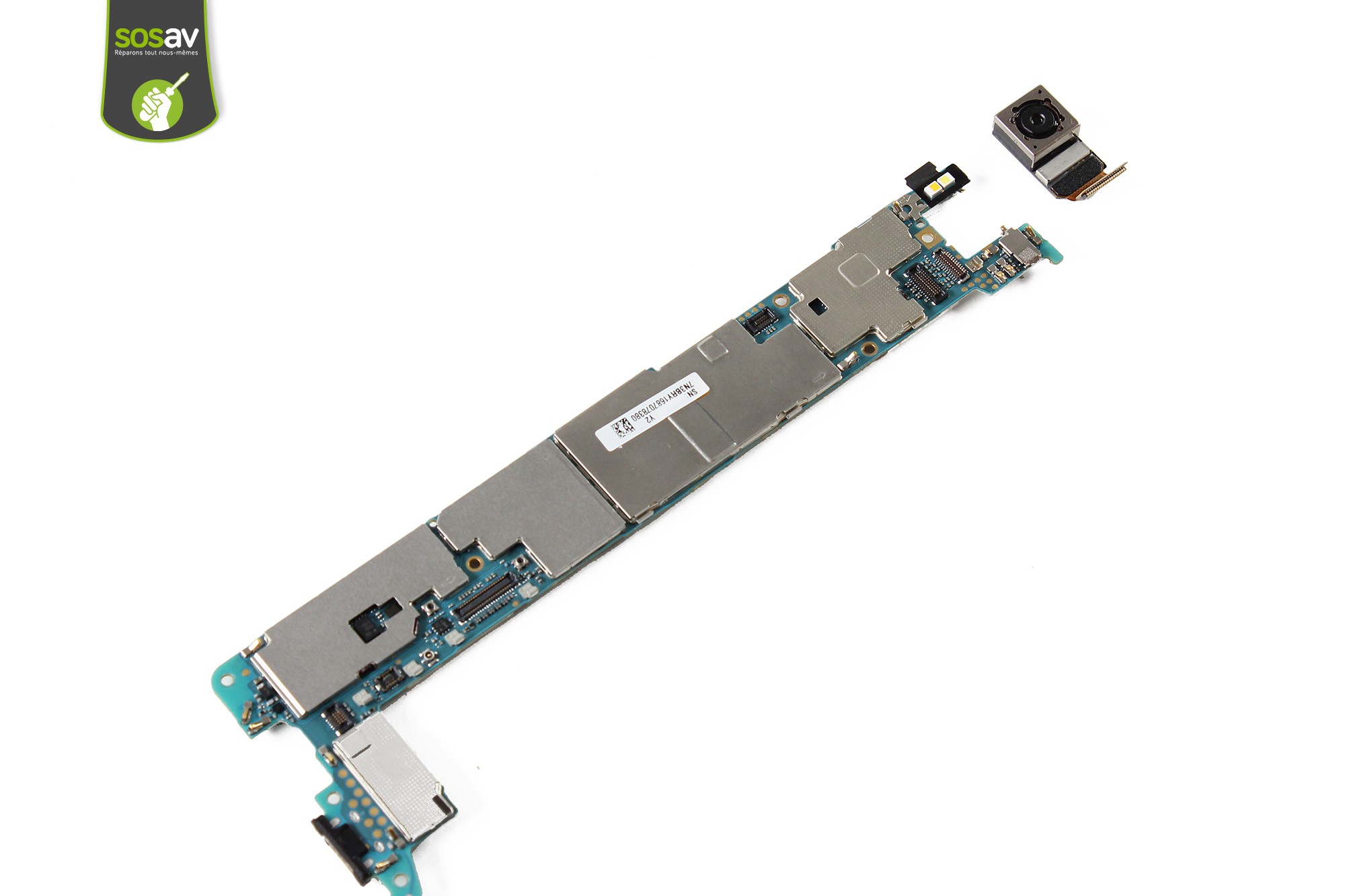

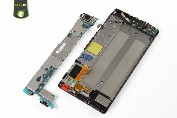

Saisissez la carte mère puis procédez à son retrait.La carte mère est désormais retirée du téléphone.
Etape 27

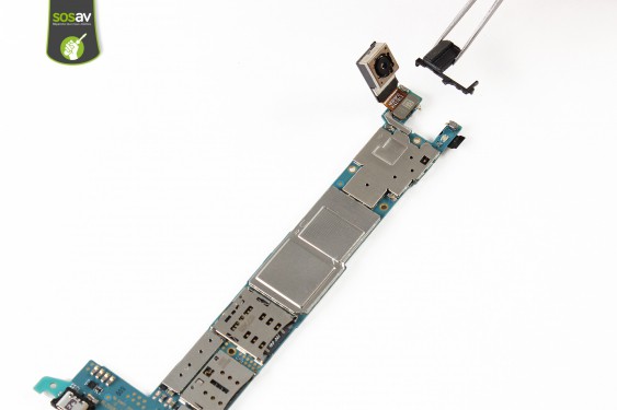

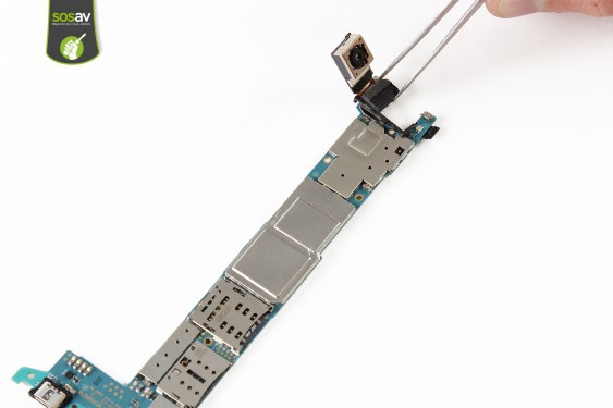

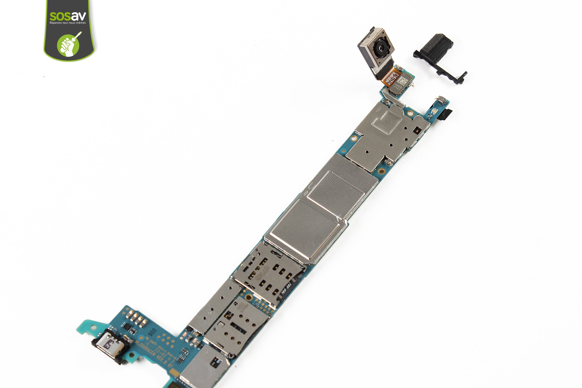

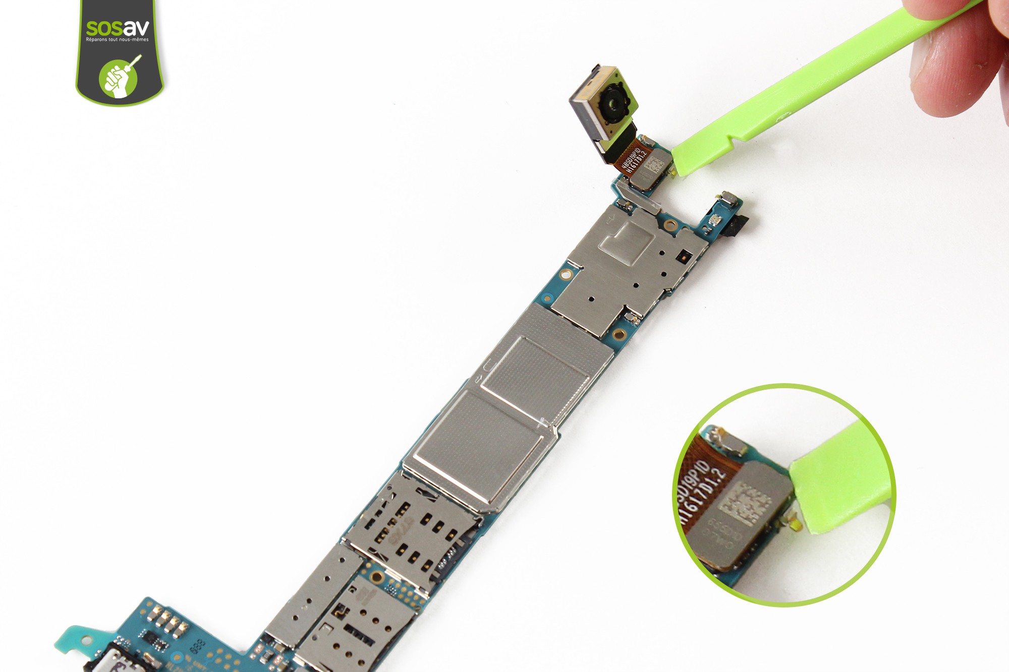

Toujours à l'aide de la spatule, sortez la caméra arrière de son logement.
Etape 28
Déclipsez ensuite le plastique de maintien de la caméra arrière.Saisissez puis retirez-le grâce à la pince.
Etape 29
Le plastique de maintien de la caméra arrière est désormais démonté.
Etape 30

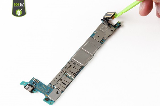

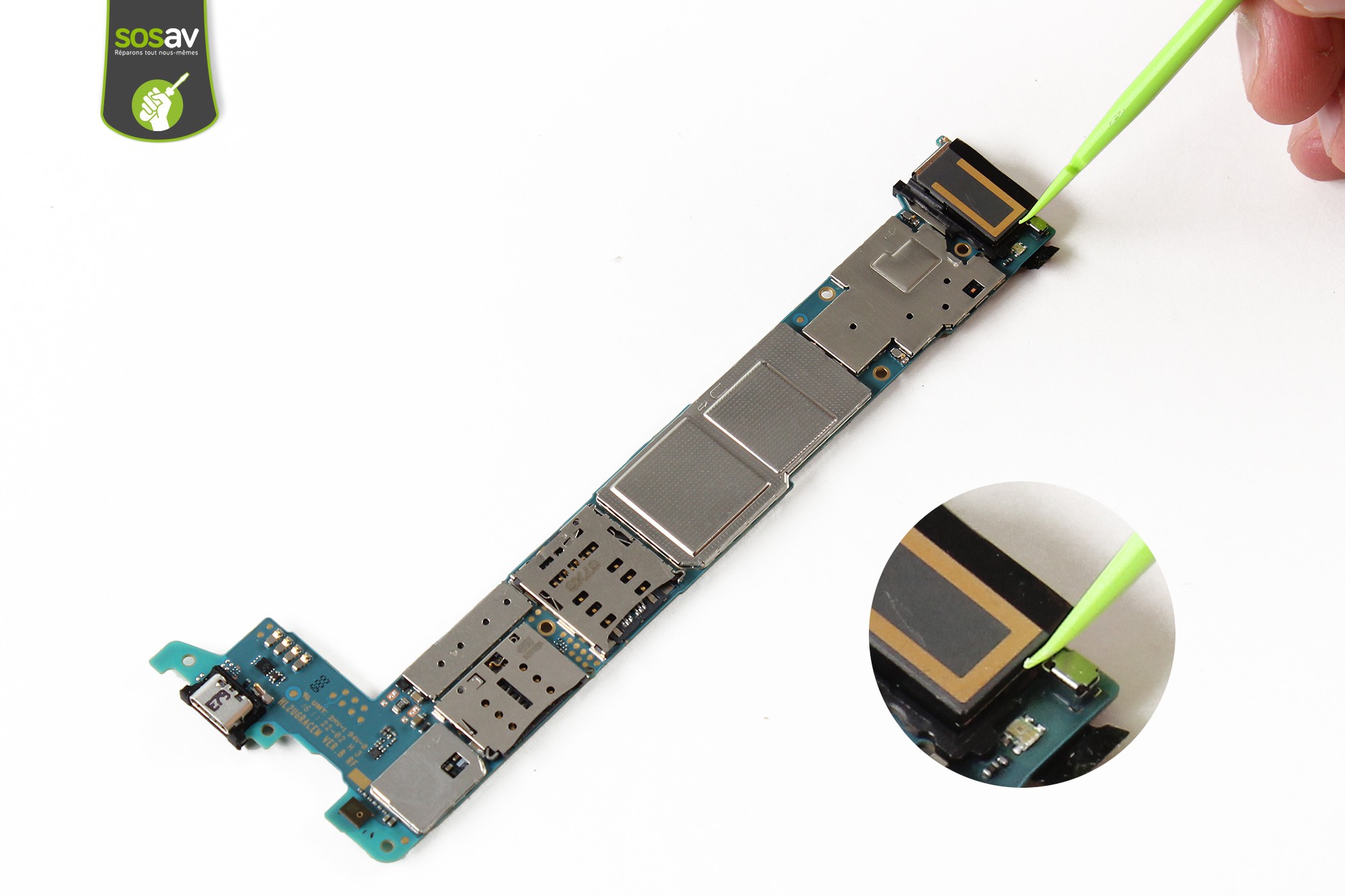

Déconnectez ensuite la caméra arrière à l'aide de la spatule en nylon puis retirez-la.
Etape 31
La carte mère de votre Huawei P8 est désormais démontée.Procédez à son remplacement par une autre carte mère si cela est nécessaire.
