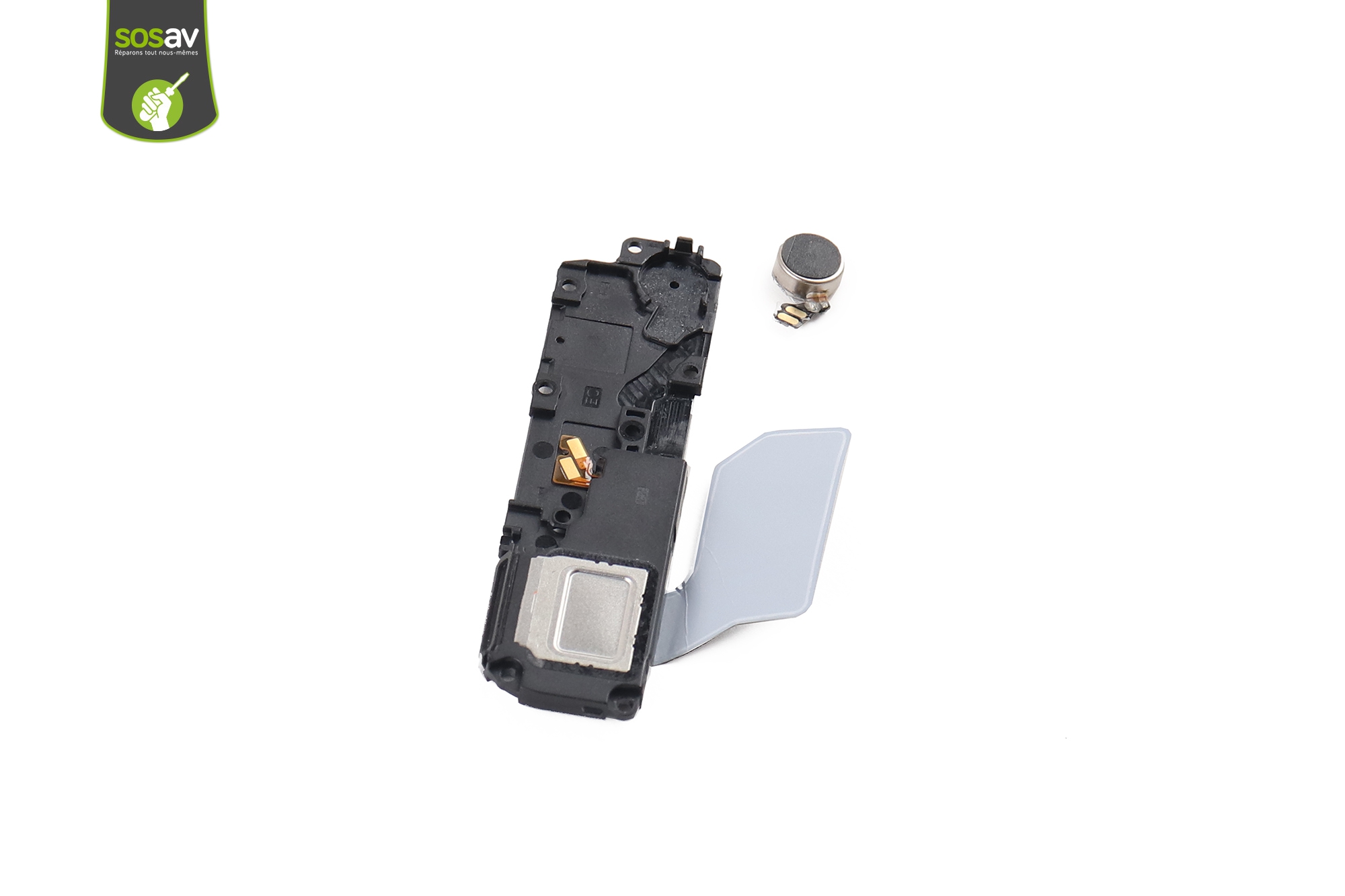

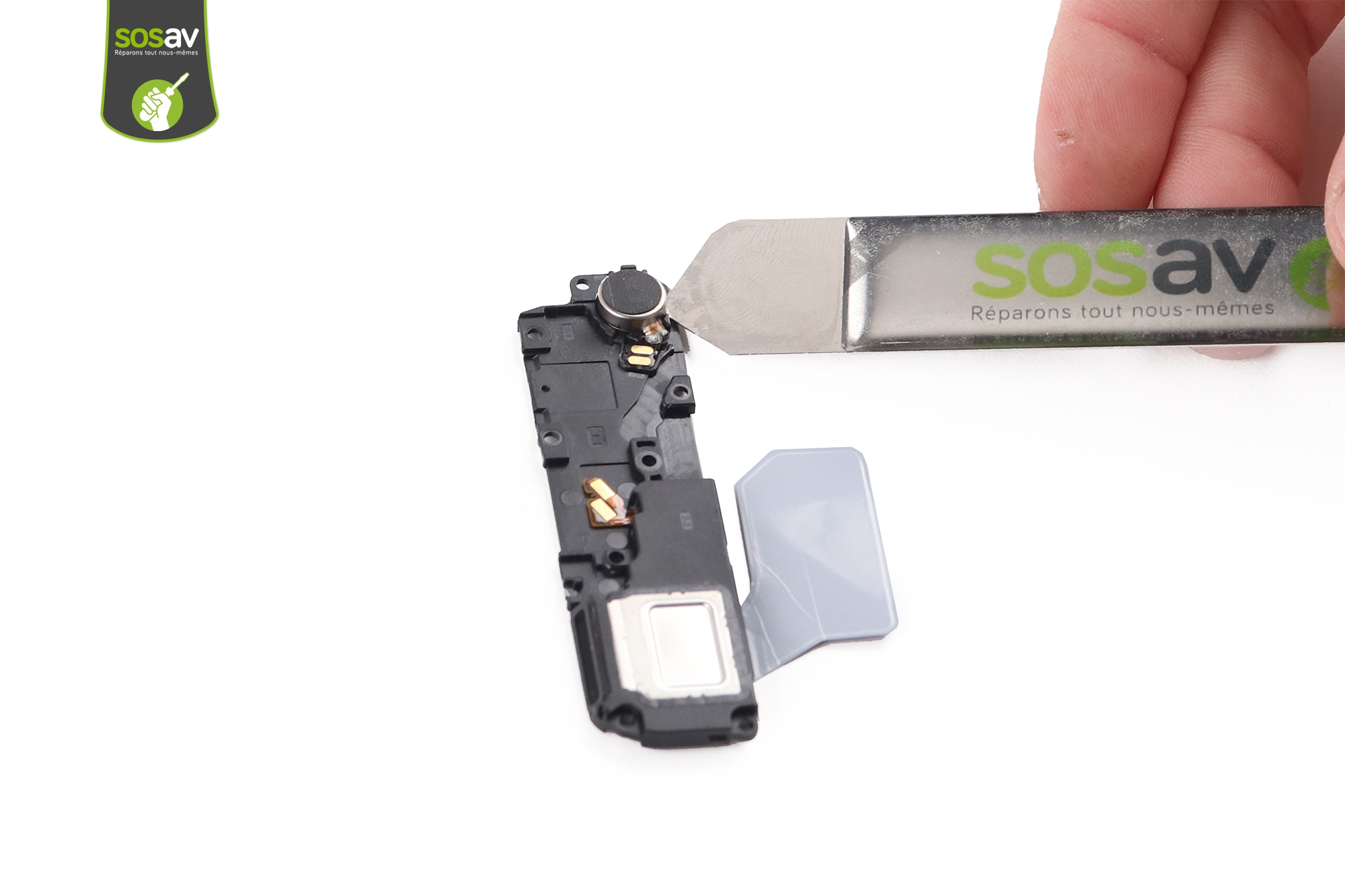

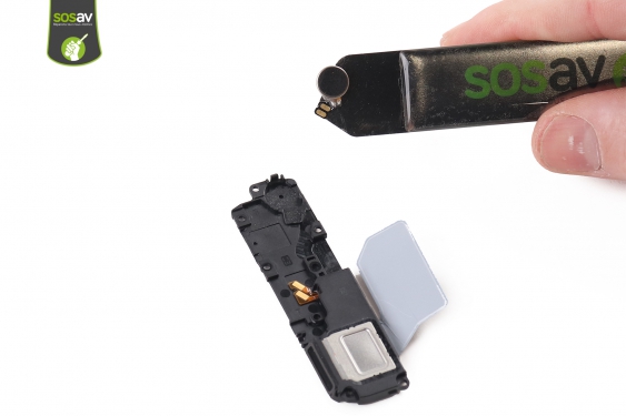

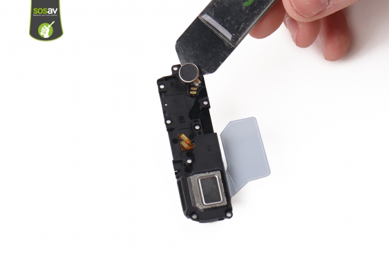

Il ne reste plus qu'à déloger doucement le vibreur à l'aide de la iSesamo.
Le haut-parleur externe et vibreur Huawei P40 sont séparés.En cas de problème de son ou de vibreur, suivez ce tuto gratuit pour les remplacer aisément.
