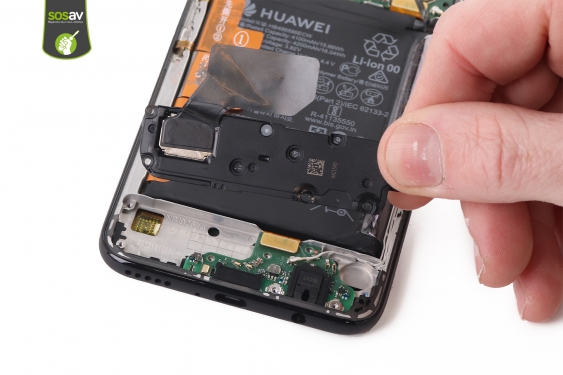

Avant de poursuivre la réparation Huawei P40 Lite, débranchez la batterie.Cela évite les éventuels courts-circuits los de l'opération.

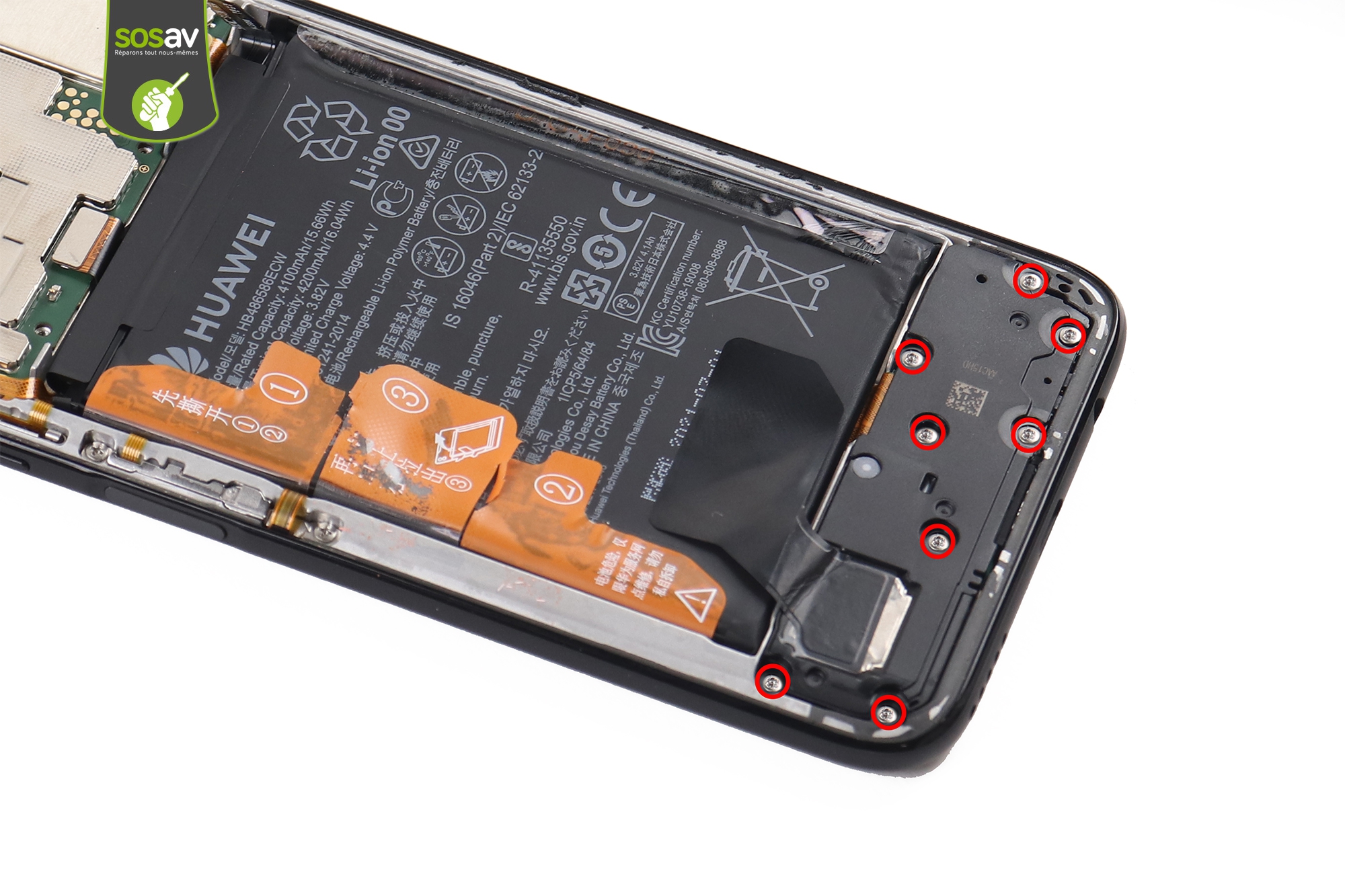

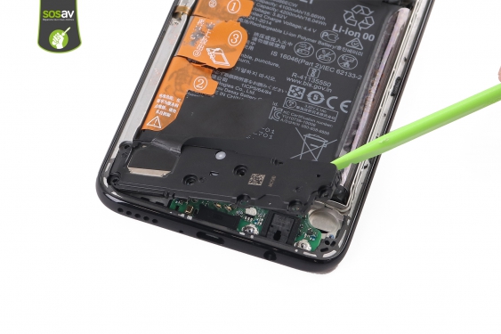

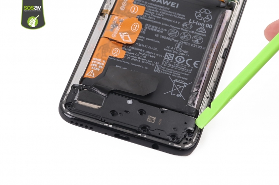

Réutilisez le tournevis cruciforme pour dévisser les 8 vis entourées en rouge. (Photo 1)Faites levier avec la spatule en nylon pour sortir l'ensemble du haut-parleur externe.

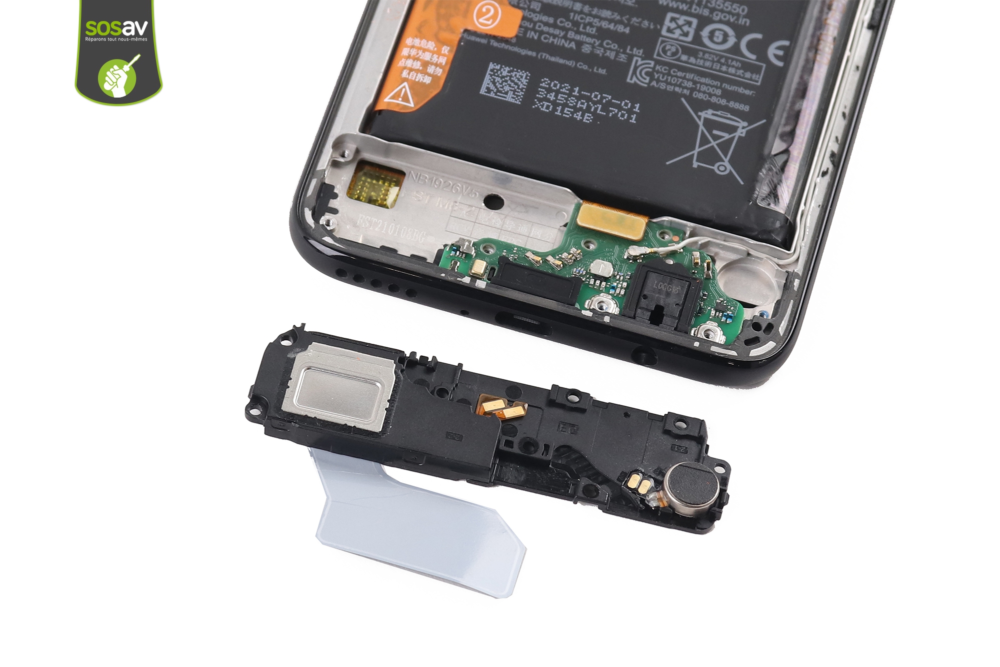

Le haut-parleur externe est extrait et partiellement démonté.

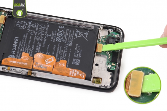

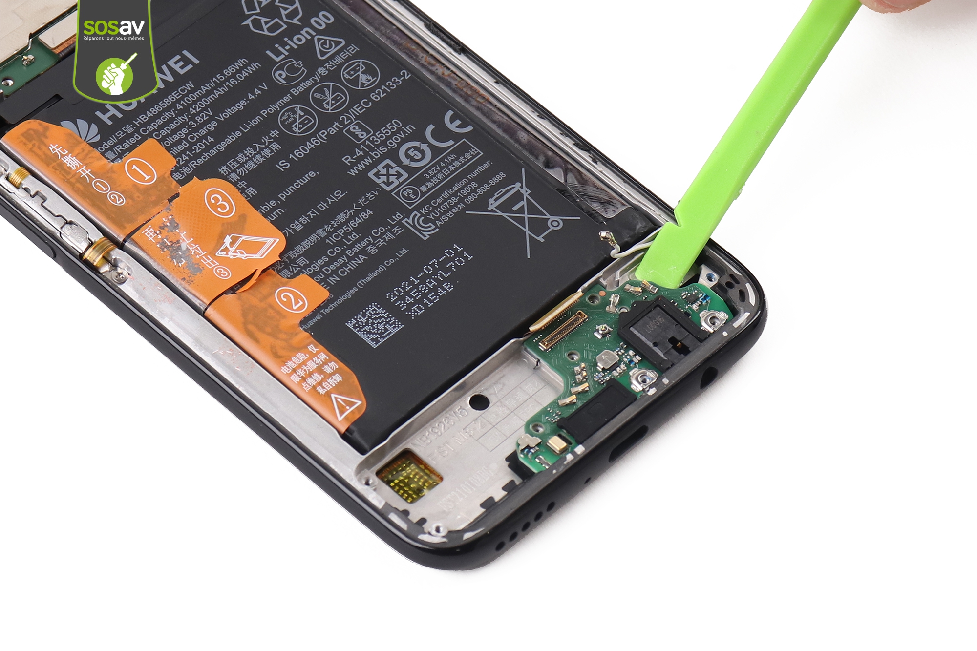

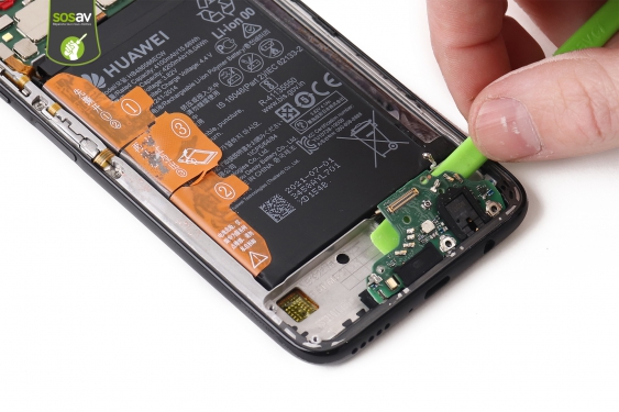

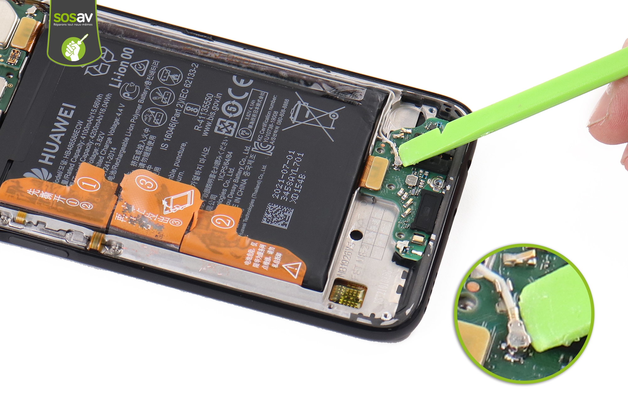

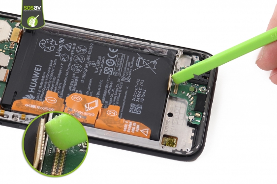

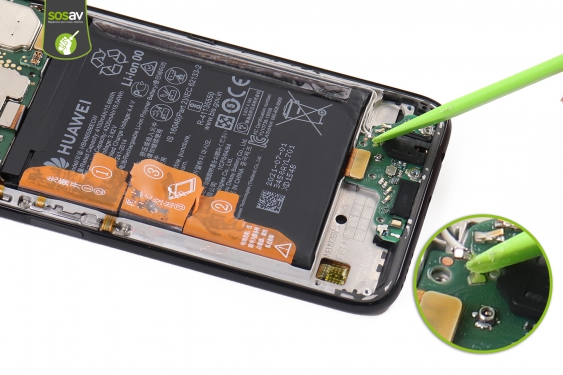

Avec la spatule en nylon, déverrouillez le câble d'interconnexion ainsi que la nappe de liaison.

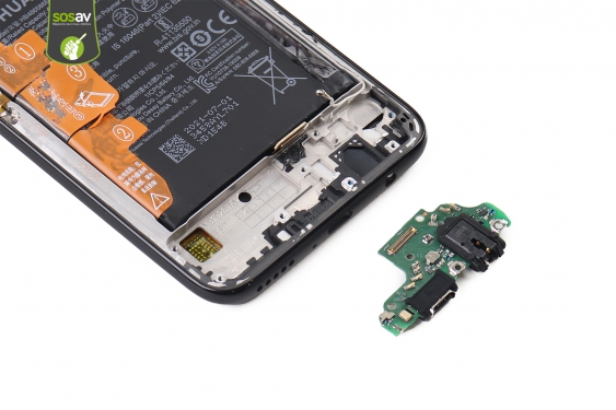

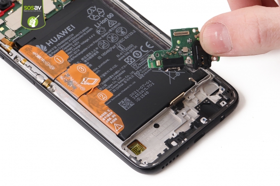

A présent, vous pouvez soulever et sortir le connecteur de charge.
Le connecteur de charge Huawei P40 Lite ainsi que la prise jack associée, est démonté.En cas de besoin, suivez ce tuto gratuit pour changer la pièce défaillante vous-même à moindre frais.
