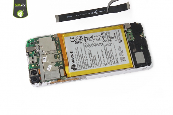

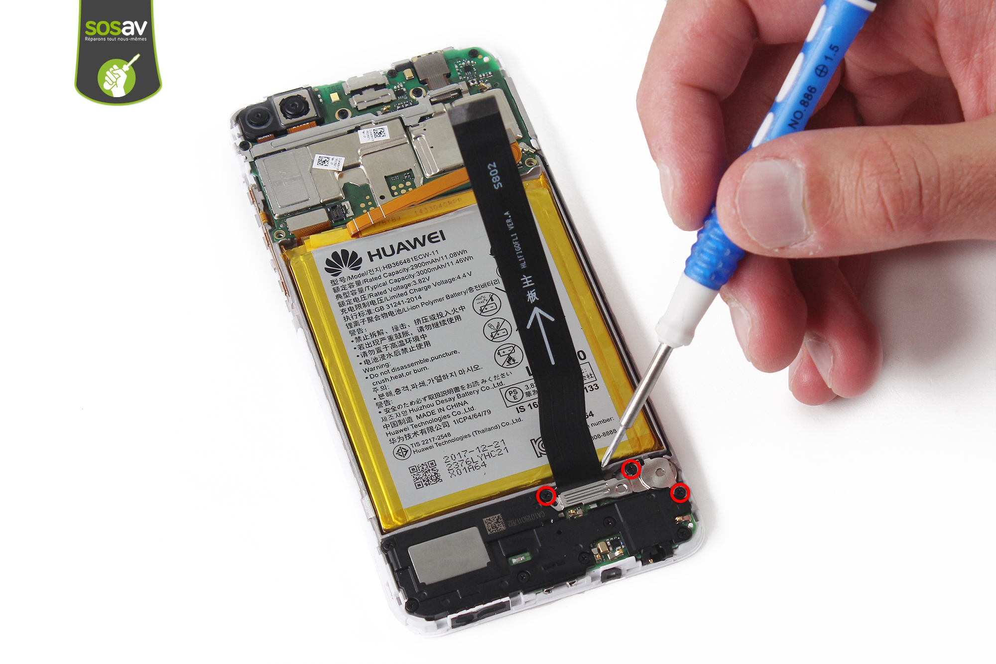

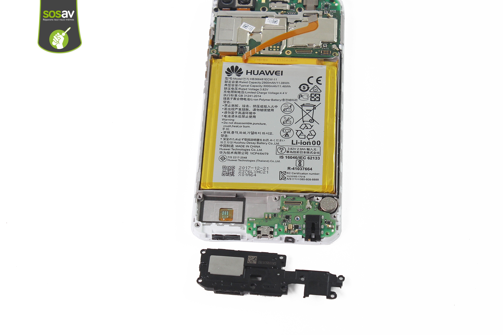

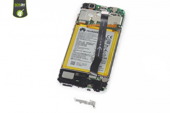

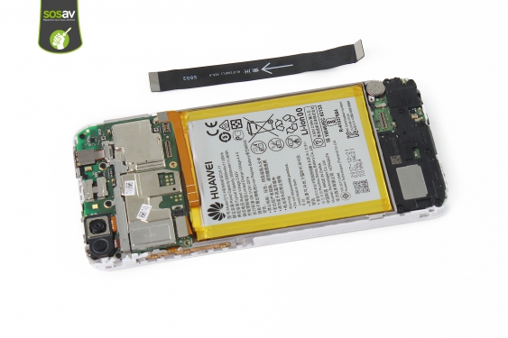

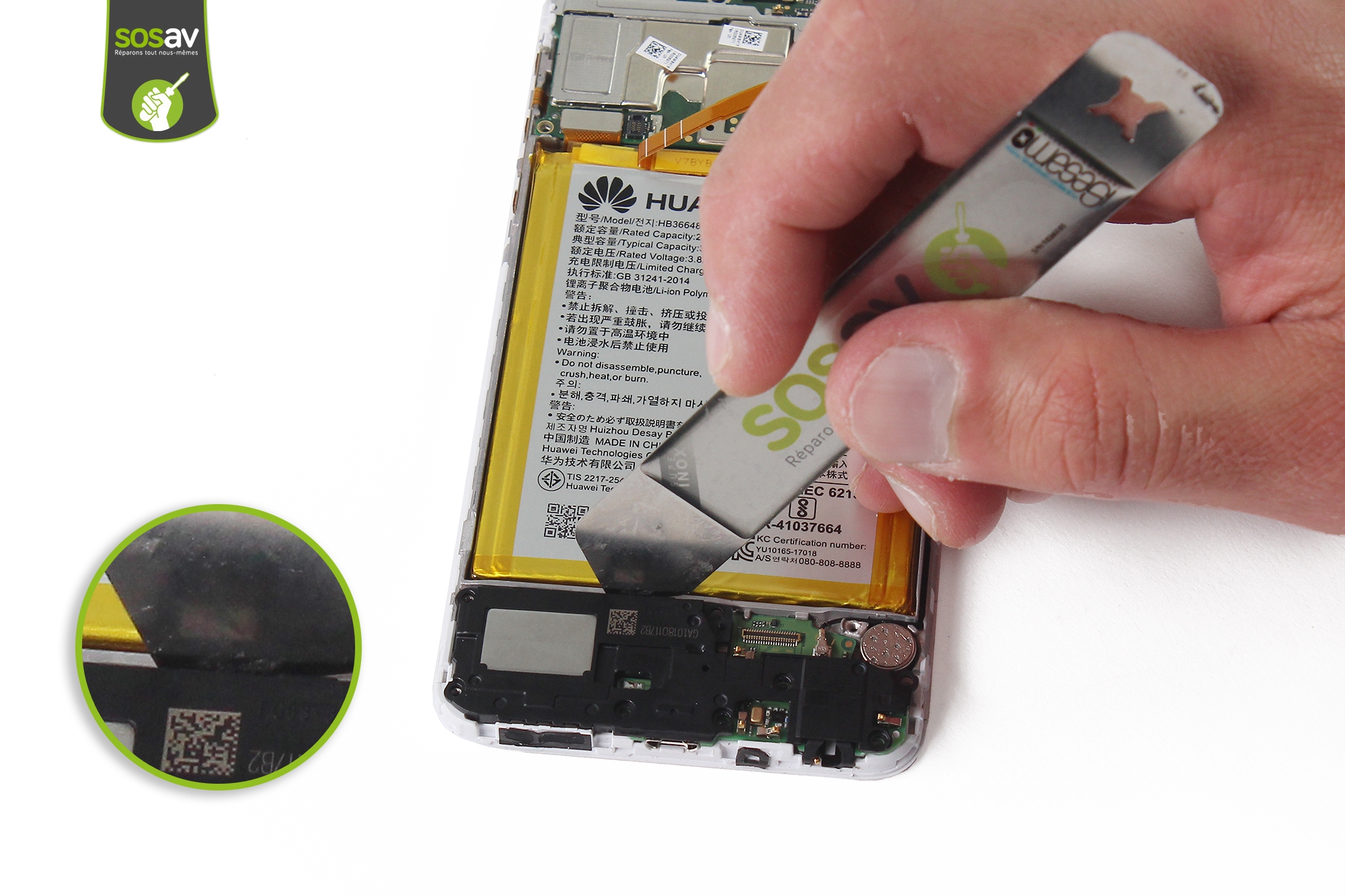

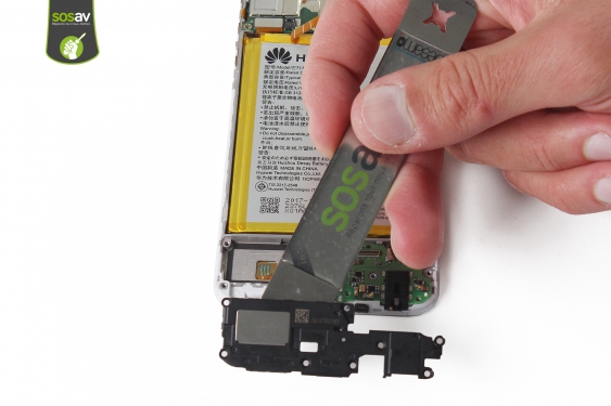

Comment remplacer haut-parleur externe pour Huawei P Smart - Guide images
