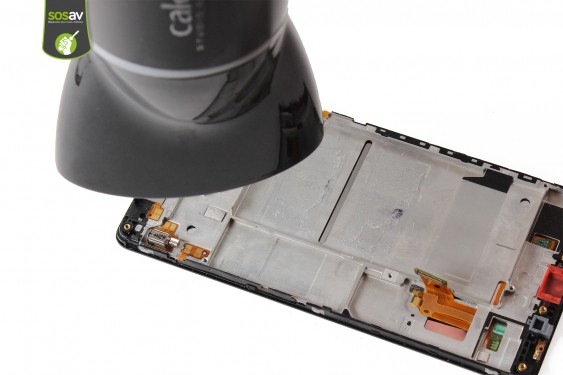

A l'aide d'un sèche-cheveux, réchauffez durant 10 à 15 secondes la zone où se trouve le vibreur.Cette étape a pour but de ramollir la colle servant à maintenir le vibreur en place.

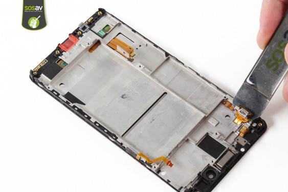

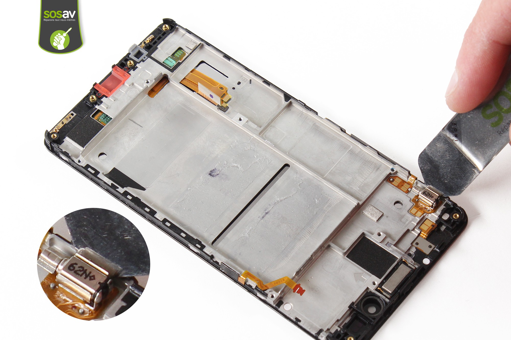

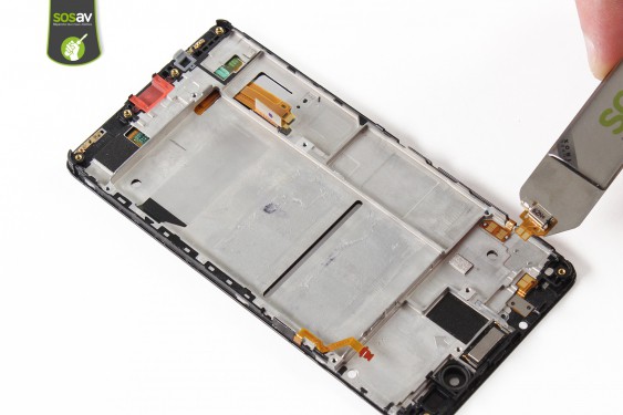

Utilisez à nouveau la spatule iSesamo afin de décoller délicatement le vibreur.Procédez ensuite à son retrait.

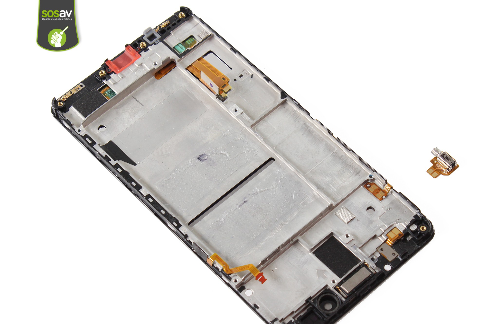

Le vibreur de votre Honor 7 est désormais démonté.Procédez à son remplacement par un vibreur neuf si cela est nécessaire.
