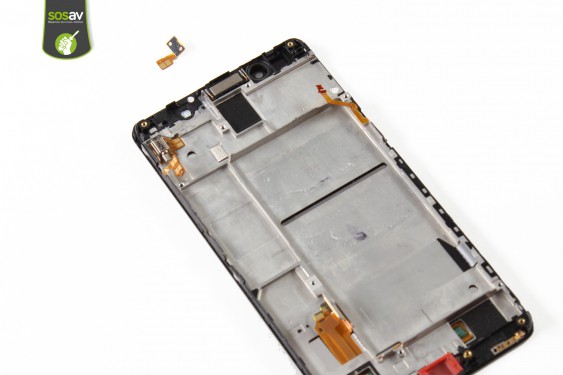

A l'aide d'un sèche-cheveux, réchauffez durant 10 à 15 secondes la zone où se trouve le flash de l'appareil photo avant.Cette étape a pour but de ramollir la colle servant à maintenir le flash en place.
Etape 27
Utilisez la spatule iSesamo afin de décoller et retirer le flash avant.
Etape 28
Le flash avant de votre Honor 7 est désormais démonté.Procédez à son remplacement par un flash neuf si cela est nécessaire.
