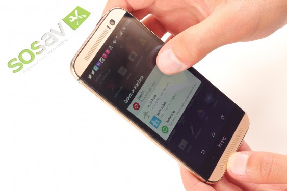

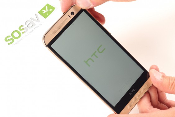

Avant de procéder au démontage de l'ensemble prise jack/connecteur de charge/microphone du HTC One M8, il est nécessaire, pour des raisons évidentes de sécurité, de l'éteindre.Pour cela, maintenez appuyé le bouton d'allumage/veille (bouton power) puis choisissez "Eteindre" dans la fenêtre qui s'affiche à l'écran.

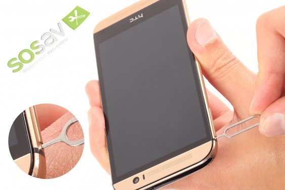

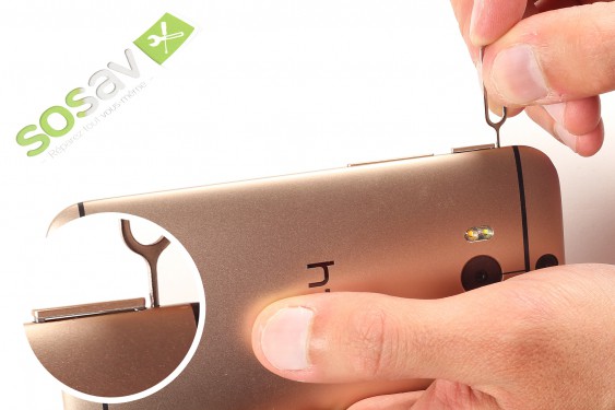

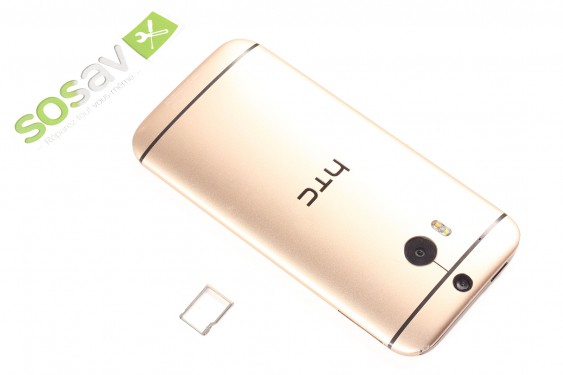

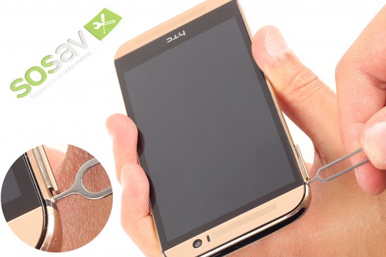

Insérez l'outil d'extraction de carte SIM dans l'emplacement entouré en rouge sur la photo.Poussez ensuite ce dernier afin d'extraire le tiroir SIM de son logement.
Procédez ensuite au retrait du tiroir SIM.Le tiroir SIM est désormais démonté.

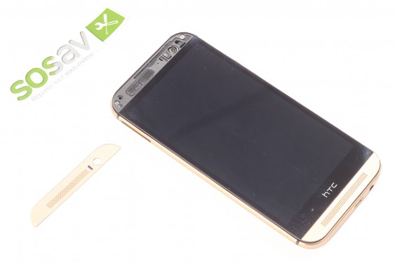

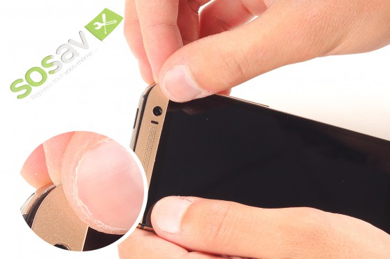

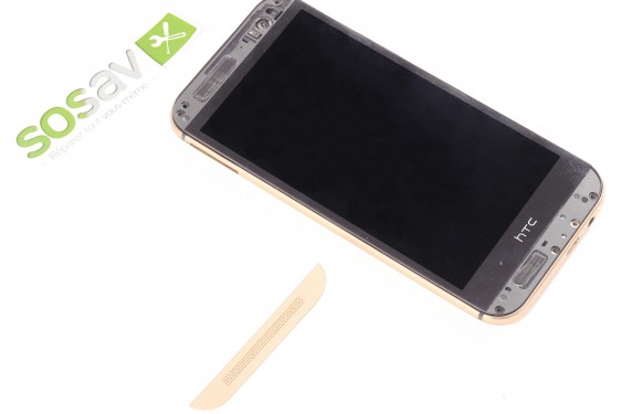

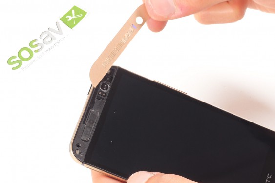

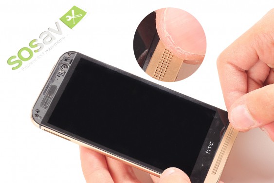

A l'aide d'une spatule iSesamo, décollez le cache plastique haut du téléphone puis retirez-le.

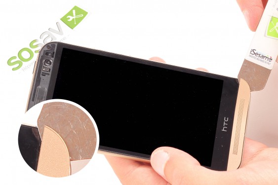

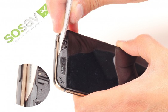

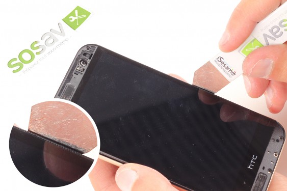

Reprenez ensuite la spatule iSesamo afin de décoller et procéder au retrait du cache du bas des vis de maintien de la coque arrière du téléphone.
A l'aide d'un tournevis torx, dévissez les quatre vis entourées en rouge.

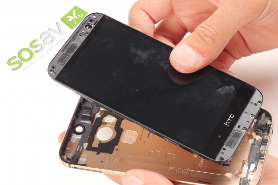

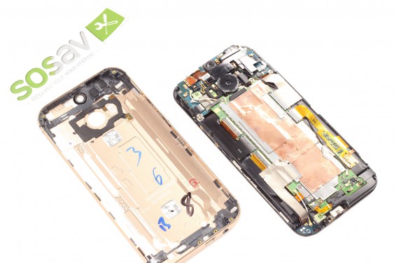

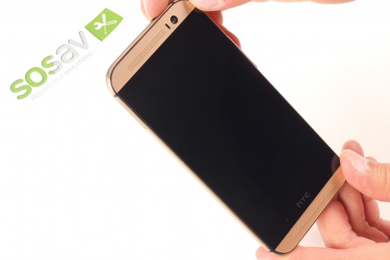

Utilisez une spatule iSesamo pour séparer le châssis de la coque arrière du téléphone comme indiqué sur les photos.Il est nécessaire d'insérer la spatule iSesamo dans les différentes interstices du téléphone et de faire très délicatement levier.
Soulevez ensuite doucement le châssis principal afin de le séparer de la coque arrière du téléphone.

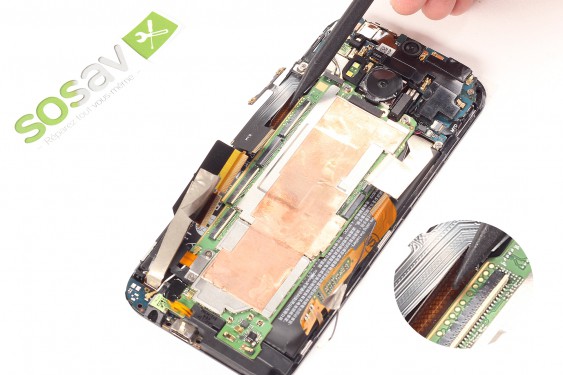

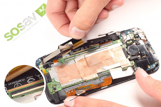

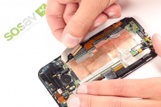

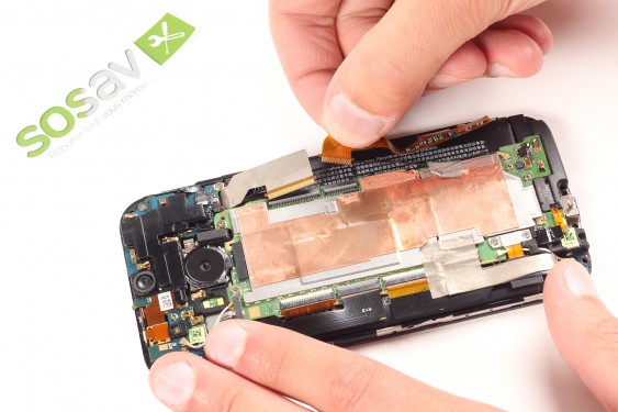

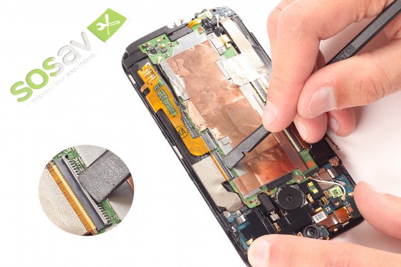

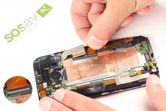

A l'aide d'une spatule en nylon, déverrouillez le connecteur de la nappe de liaison de la carte fille.Déconnectez ensuite délicatement la nappe.
Réutilisez la spatule en nylon afin de déverrouiller le connecteur de la nappe de l'écran LCD.Saisissez ensuite la nappe puis procédez à son retrait.

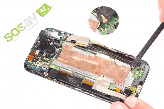

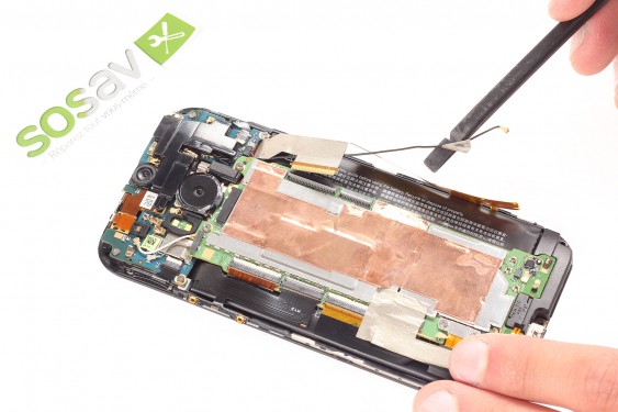

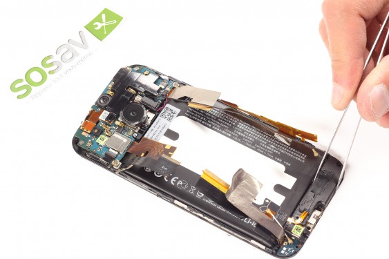

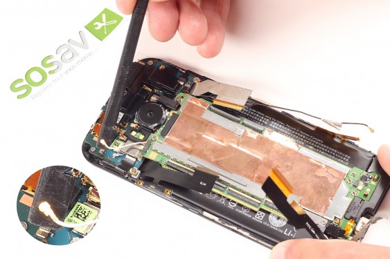

Avec la spatule en nylon, déconnectez délicatement l'antenne GSM.

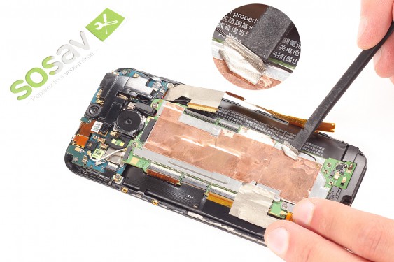

Conservez la spatule en nylon pour déverrouiller la nappe des boutons volume ainsi que du capteur de luminosité/proximité.Procédez ensuite à sa déconnexion.

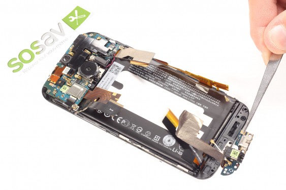

Toujours avec la spatule en nylon, décollez délicatement l'autocollant apposé sur la nappe du connecteur de charge/prise jack.

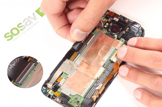

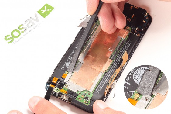

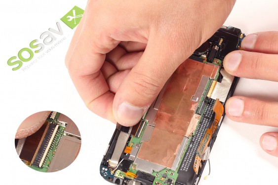

Utilisez ensuite la spatule en nylon afin de déverrouiller le connecteur FPC de la nappe du connecteur de charge/prise jack.Saisissez ensuite la nappe du connecteur de charge/prise jack puis sortez-la délicatement de son connecteur.

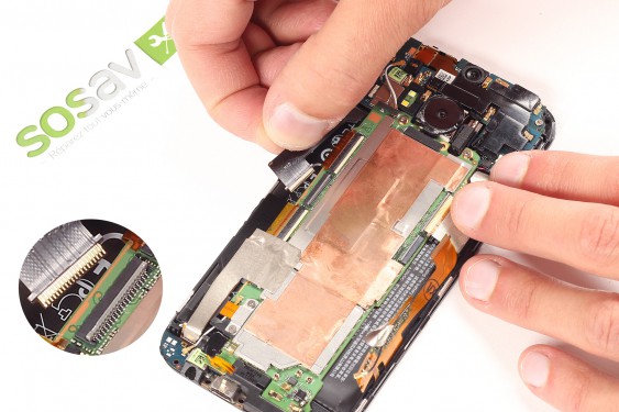

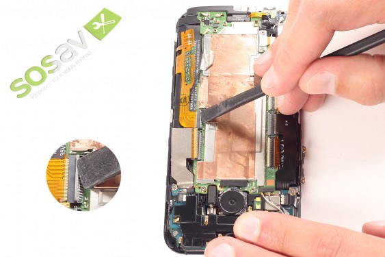

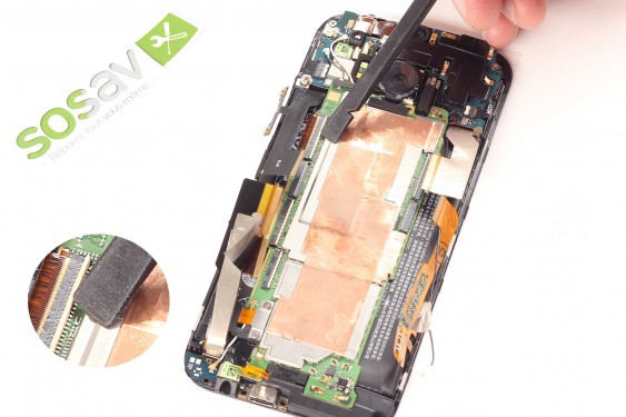

Réutilisez la spatule en nylon afin de déconnecter le connecteur retenant la nappe de liaison de l'écran tactile.Ensuite, retirez en douceur la nappe de l'écran tactile de son connecteur.

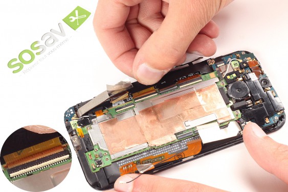

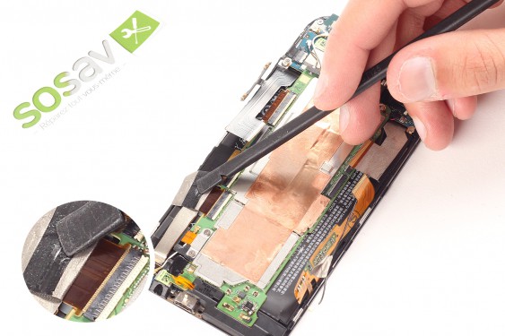

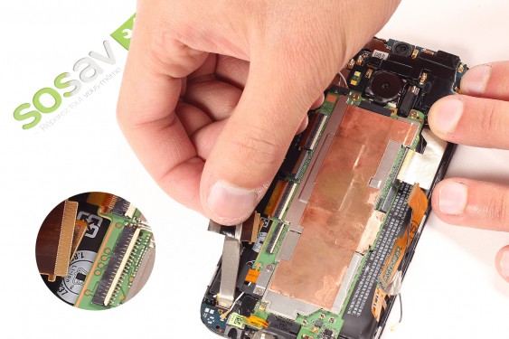

Reprenez la spatule en nylon puis déverrouillez ensuite le connecteur FPC de la seconde nappe de liaison de la carte fille.Utilisez ensuite la pointe d'une spatule en nylon afin de retirer la nappe de liaison de la carte fille de son logement.

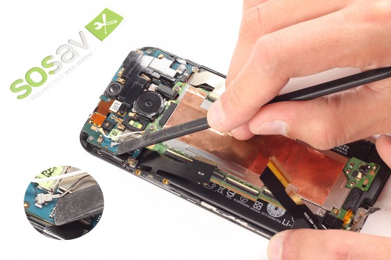

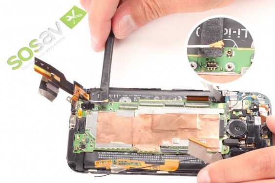

Déconnectez délicatement l'antenne WiFi en utilisant la spatule en nylon (photo 1 et 2).Puis déconnecter minutieusement l'antenne Bluetooth (photo 3 et 4).

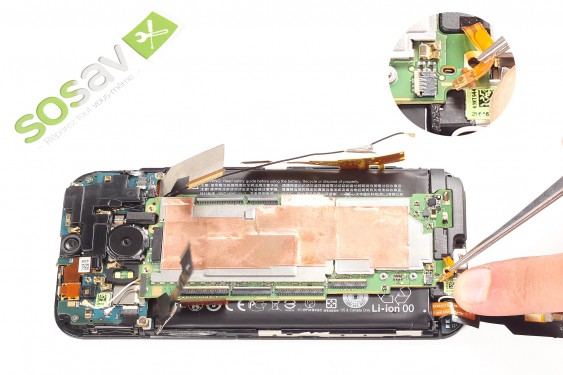

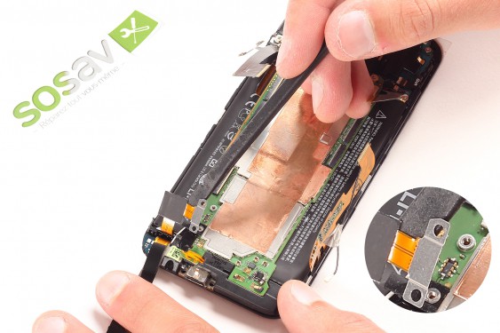

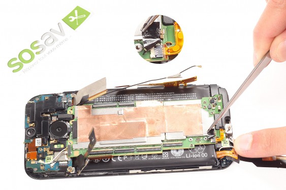

A l'aide du tournevis cruciforme, dévissez les deux vis entourées en rouge.Ces vis retiennent en place le connecteur de la batterie du téléphone.Utilisez ensuite la spatule en nylon afin de soulever et déconnecter le connecteur de la batterie.

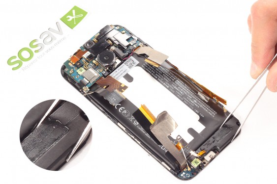

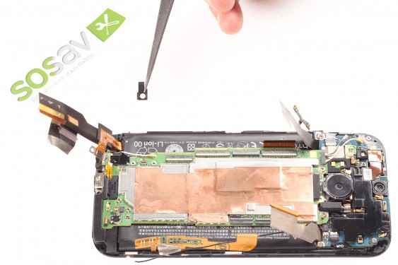

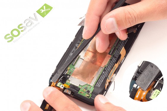

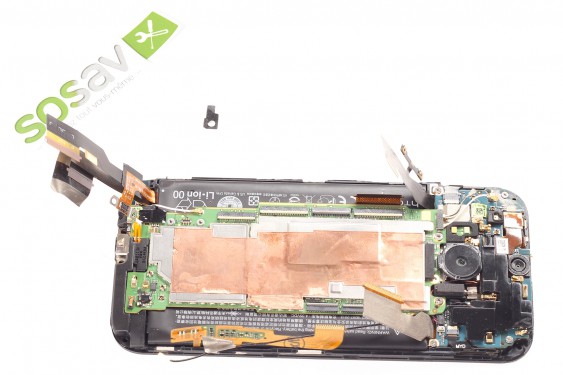

A l'aide d'une pince, saisissez le petit élément plastique puis procédez à son retrait.
Utilisez ensuite la spatule en nylon afin de déconnecter l'antenne GPS.
A l'aide du tournevis Torx, dévissez les deux vis entourées en rouge sur la 4ème photo.

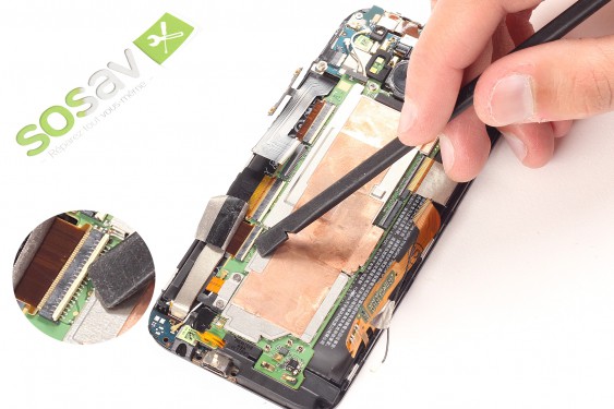

Reprenez la pince afin de retirer le petit adhésif noir apposé sur le connecteur du bloc du haut-parleur externe.
Etape 24

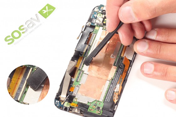

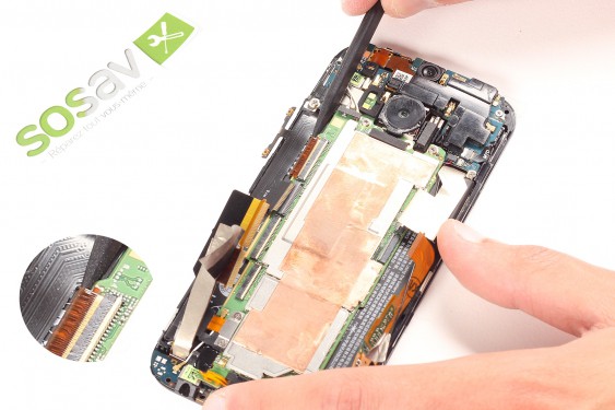

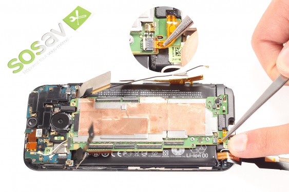

Toujours avec de la spatule en nylon, déverrouillez ensuite le connecteur du bloc haut parleur-externe.Puis vec la pince, sortez la nappe de liaison du bloc du haut-parleur externe.
Etape 25

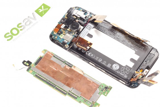

Vous pouvez ensuite retirer en douceur la carte mère.

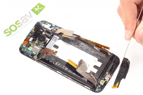

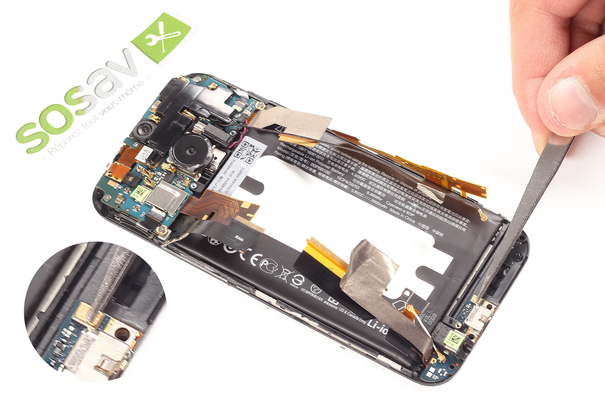

A l'aide d'une pince, saisissez le bloc haut-parleur externe puis procédez à son retrait.
Etape 27

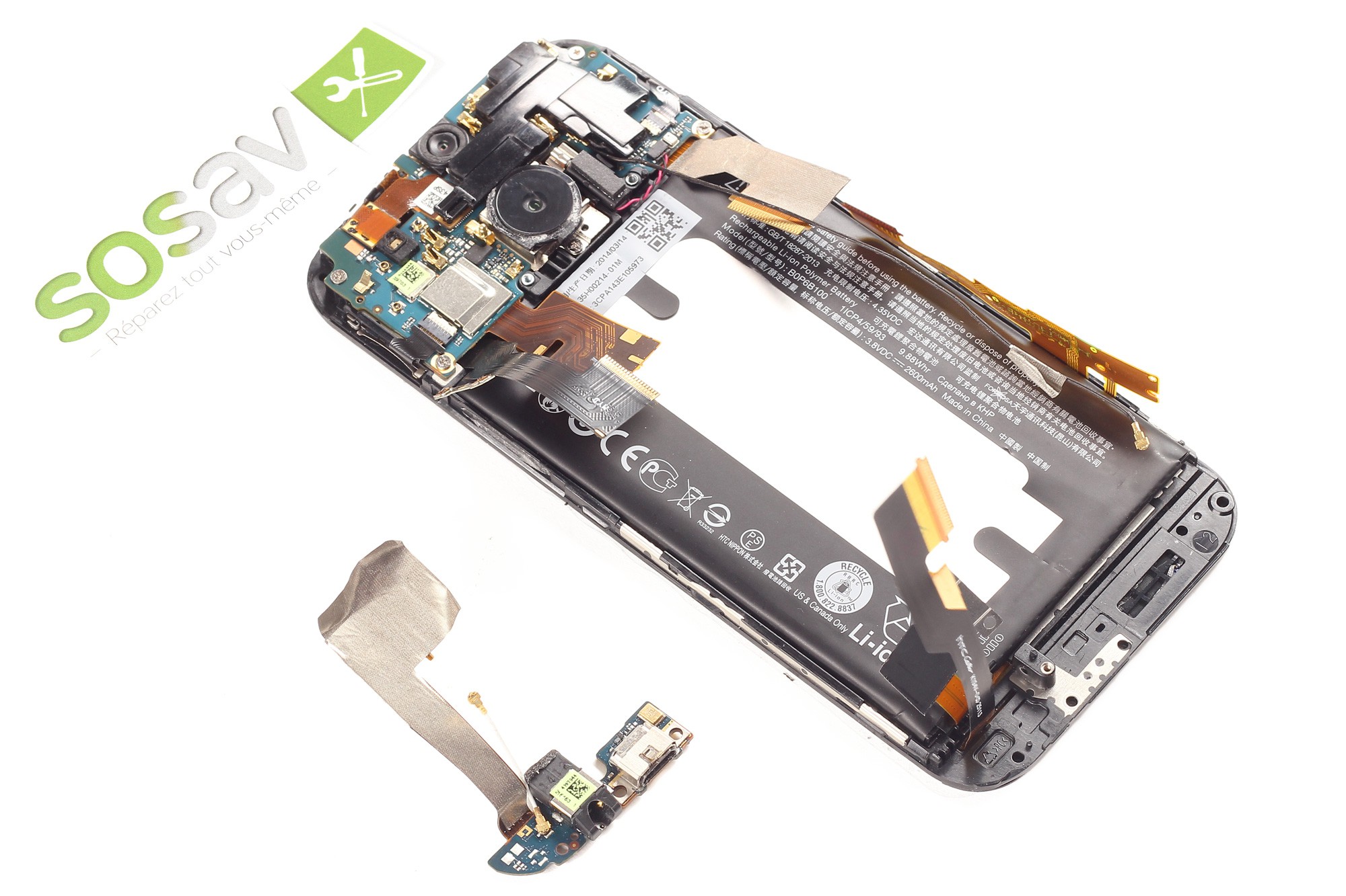

Réuitilisez la pince pour saisir ensuite l'ensemble prise jack/connecteur de charge/microphone puis procédez à son retrait du téléphone.
Etape 28
L'ensemble prise jack/connecteur de charge/microphone du HTC One M8 est désormais démonté.Procédez à son remplacement par une pièce neuve si cela est nécessaire.
