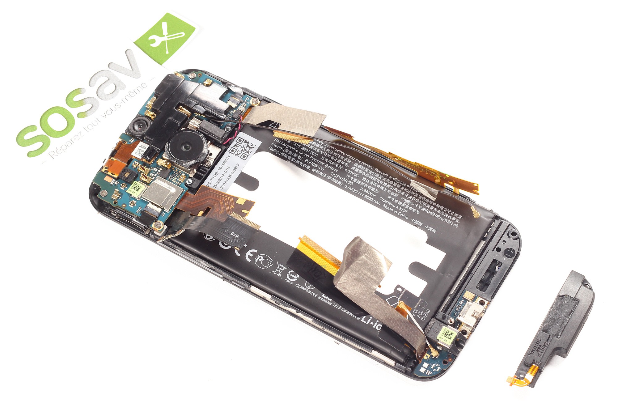

A l'aide d'une pince, saisissez le bloc haut-parleur externe puis procédez à son retrait.
Etape 27
Le haut-parleur externe du HTC one M8 est désormais démonté.Procédez à son remplacement par une pièce neuve si cela est nécessaire.
