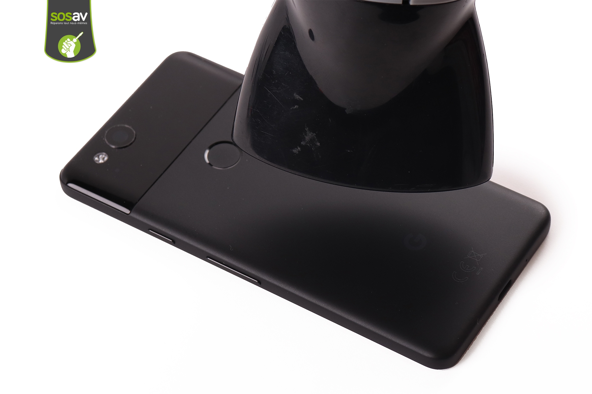

Munissez-vous d'un sèche-cheveux. pour chauffer 20 à 30 secondes toute la surface de l'écran pour ramollir la colle qui le maintient.N'hésitez pas à faire plusieurs sessions de chauffe si vous ressentez une résistance par la suite.Créez une légère ouverture avec la spatule iSesamo...... Puis prenez le relais avec la iPlastix.
Faites glisser la iPlastix sur tout le pourtour.Attention à ne pas l'introduire trop profondément au risque de couper les nappes ! Placez ensuite des médiators pour maintenir l'écran ouvert.Si besoin, répétez l'opération avec le médiator pour bien décoller tout le pourtour de l'écran.Soyez minutieux car l'écran est très bien collé !

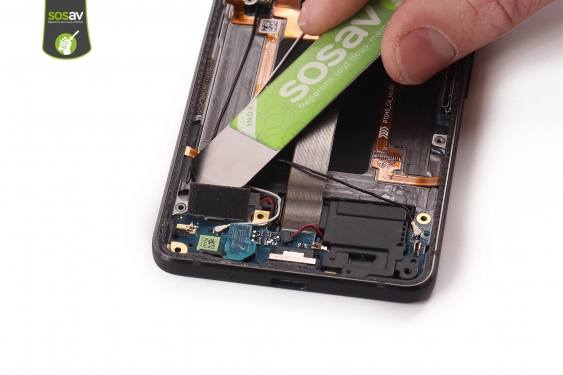

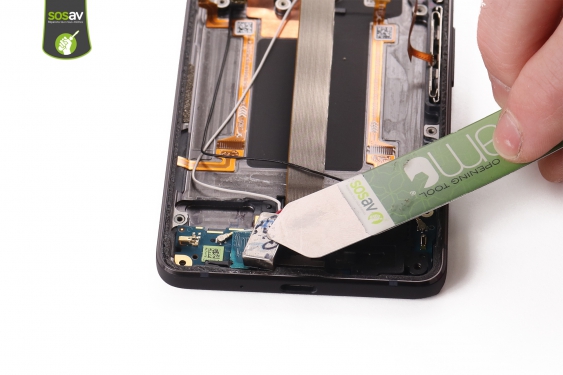

Gardez la spatule en main pour déverrouiller la nappe du connecteur de charge.
Débranchez ensuite la nappe boutons et décollez-la pour ne pas gêner la suite de l'opération.Attention, la nappe est fragile et toujours reliée à la coque.
Conservez la spatule en nylon pour débrancher les deux nappes de liaison.

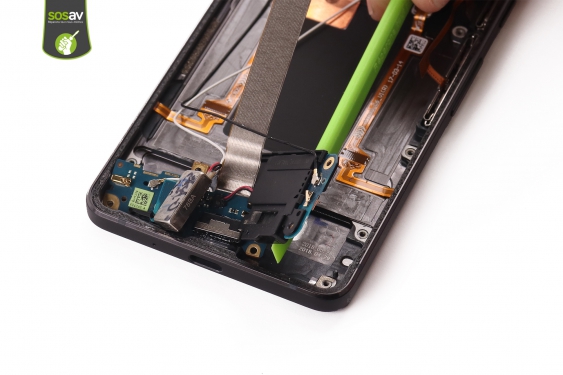

Dévissez la vis cruciforme entourée en rouge. (Photo 1)Puis soulevez et basculez délicatement la carte mère à 90°. Attention, la carte mère est toujours retenue par des nappes !
Toujours avec la spatule en main, débranchez la nappe du capteur d'empreinte...... Ainsi que le premier câble d'interconnexion.
Terminez par déverrouiller le câble d'interconnexion blanc.Et sortez-le aussi de son encoche.

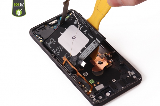

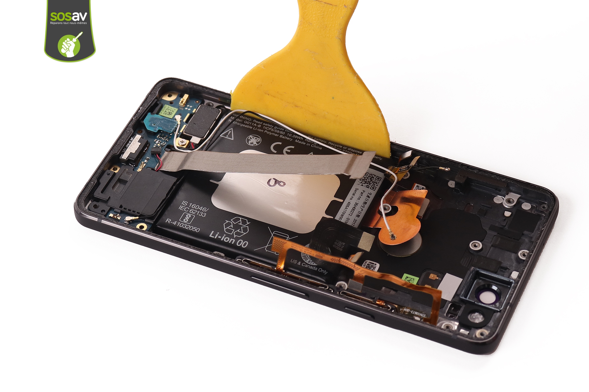

Chauffez une vingtaine de secondes la face arrière opposée à la batterie pour ramollir la colle qui la maintient.

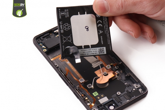

Introduisez progressivement la spatule large et plate sous la batterie pour la décoller.Attention à ne pas plier ni percer la batterie.
Etape 24

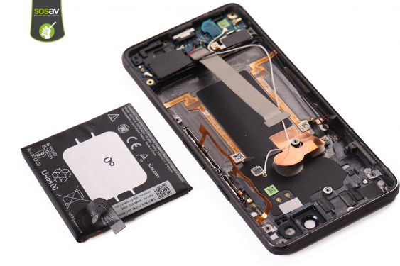

La batterie Google Pixel 2 est déposée.

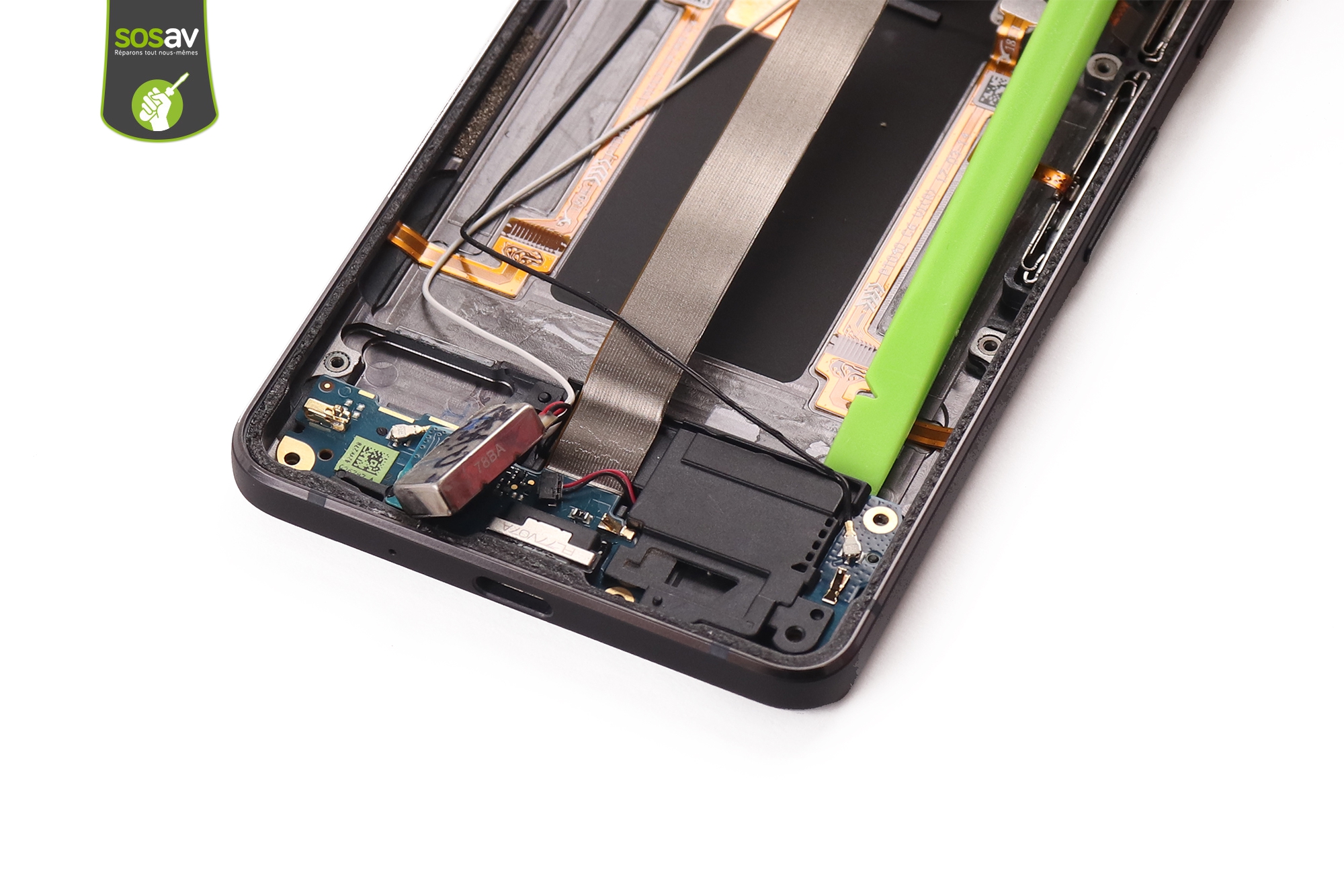

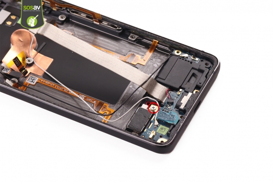

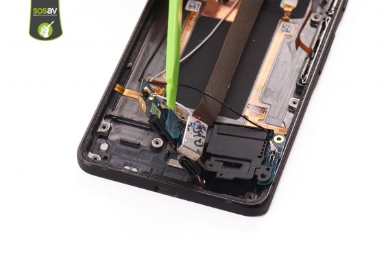

Reprenez le tournevis cruciforme pour dévisser la vis entourée en rouge. (Photo 1)Délogez ensuite le vibreur à l'aide de la iSesamo.Attention, le vibreur est rattaché au connecteur de charge !
Etape 26

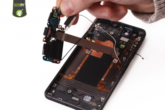

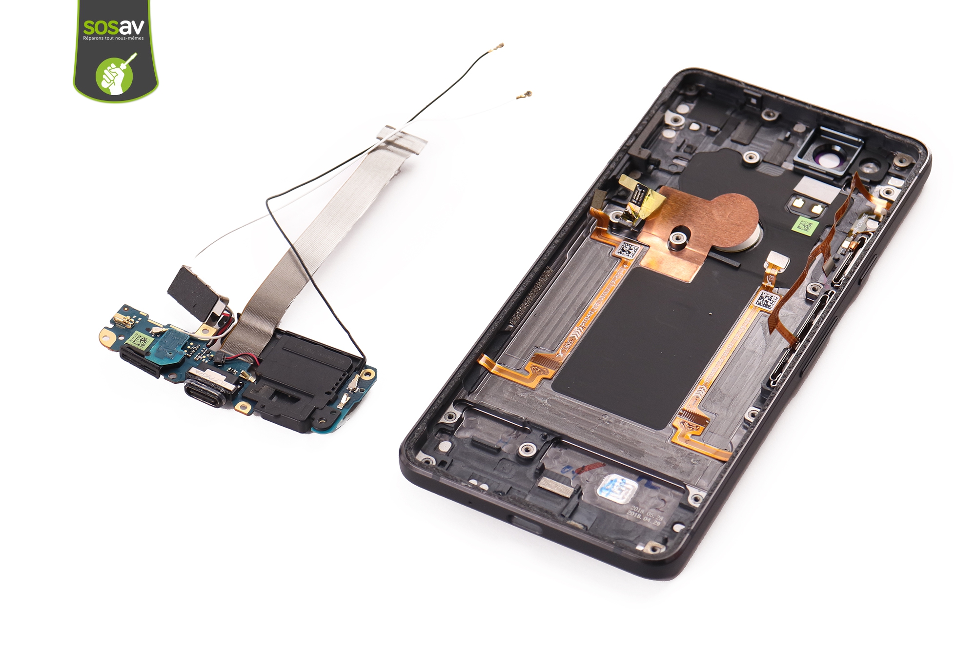

Continuez avec la spatule en nylon pour déloger le côté du haut-parleur externe.Puis sortez l'ensemble vibreur + connecteur de charge + haut-parleur externe (ainsi que les câbles d'interconnexion).Si vous préférez jouer la prudence, vous pouvez retirer chacun de ces éléments un à un.
Etape 27
La coque arrière Google Pixel 2 est entièrement démontée.Suivez ce tuto gratuit pour la remplacer en cas de coque cassée !
