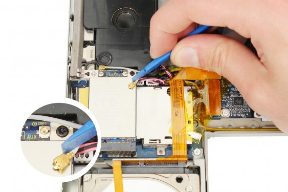

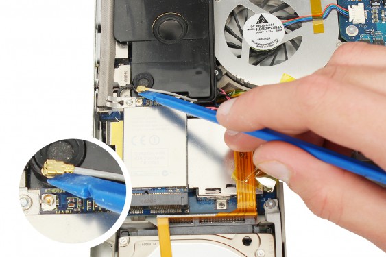

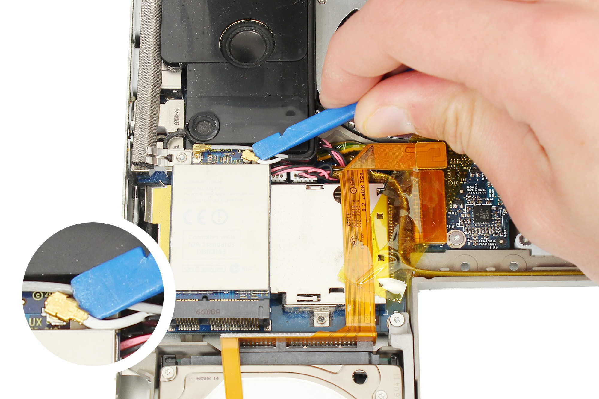

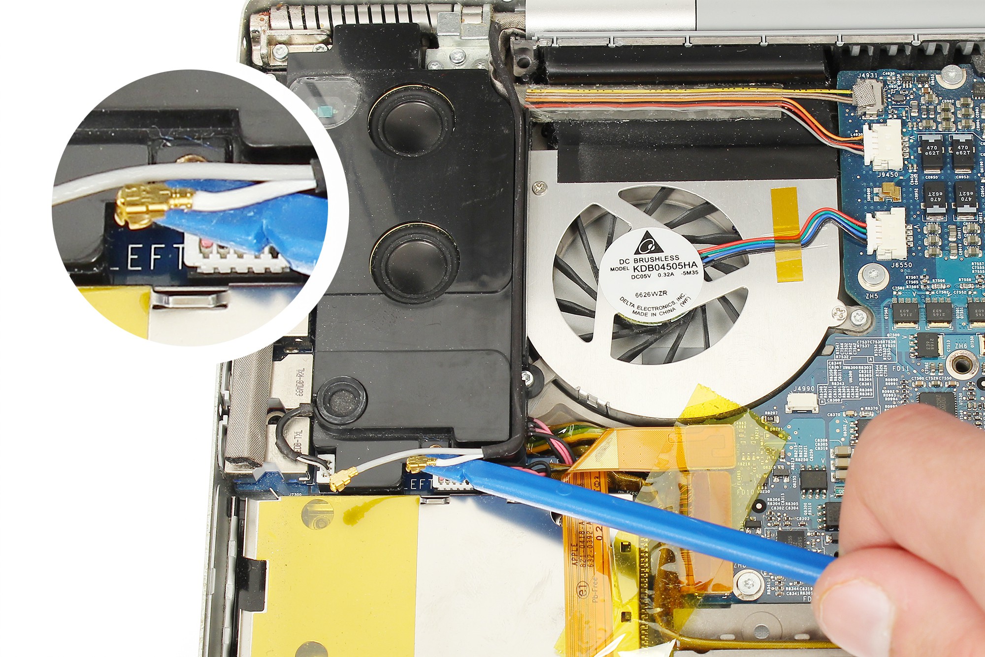

La pemière antenne WiFi se situe sur le côté gauche de votre MacBook Pro 17". A quelques centimètres au-dessus du disque dur.
En vous aidant de la spatule en nylon, déconnectez délicatement la première antenne de la carte WiFi.

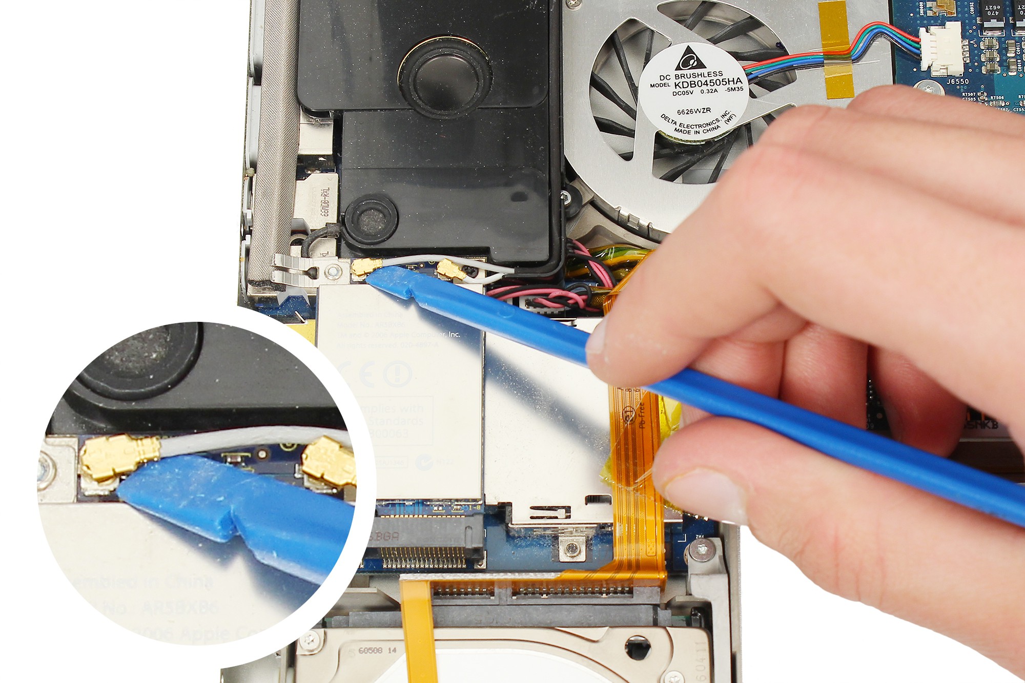

Toujours à l'aide d'une spatule, répétez l'opération pour la seconde antenne de la carte WiFi.

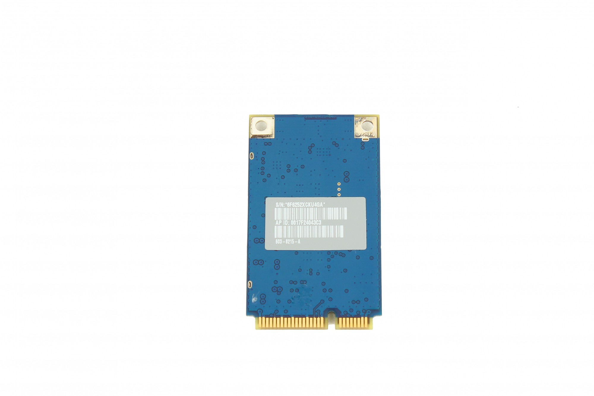

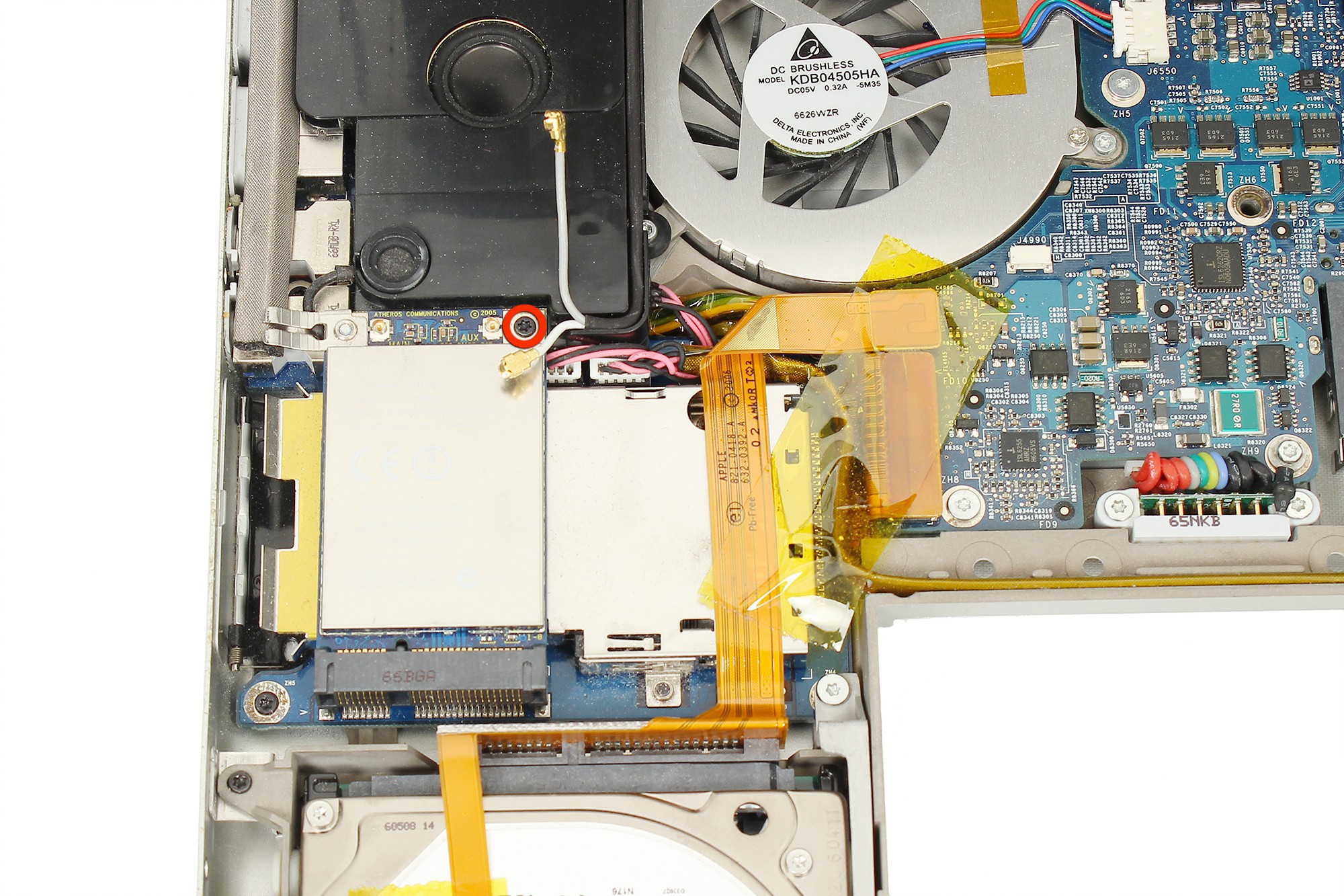

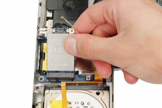

A l'aide d'un tournevis torx, retirez la vis maintenant la carte WiFi en place.

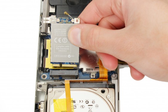

Retirez avec soin la carte AirPort (carte WiFi).
La carte AirPort est désormais démontée.

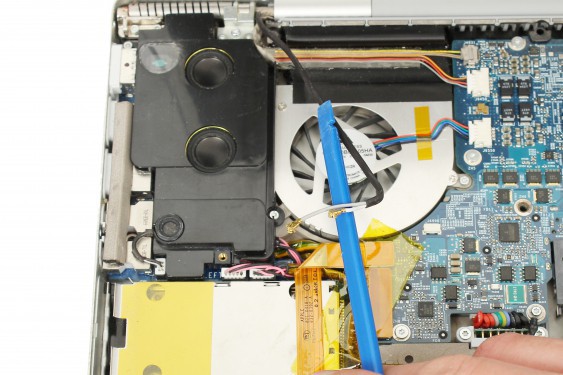

Reprenez la spatule en nylon pour décaler et sortir de leur logement les câbles des antennes WiFi.

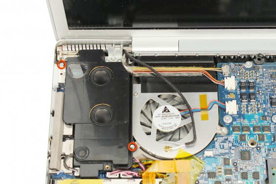

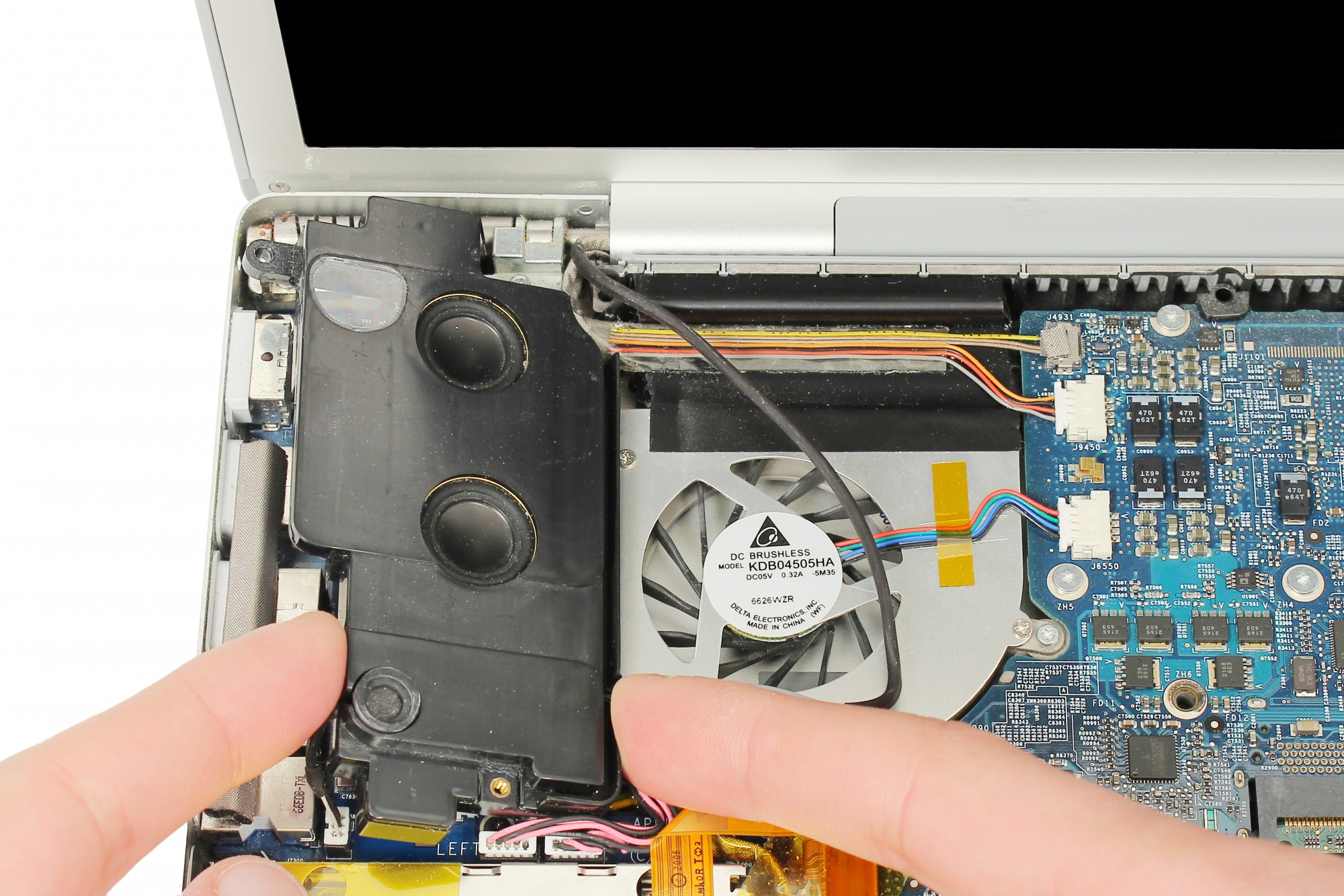

Utilisez un tournevis Torx afin de retirer les deux vis maintenant en place le haut parleur gauche.
Etape 24

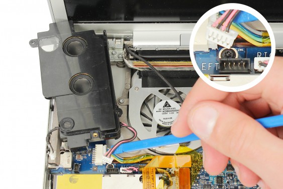

Soulevez ensuite délicatement le haut-parleur gauche.

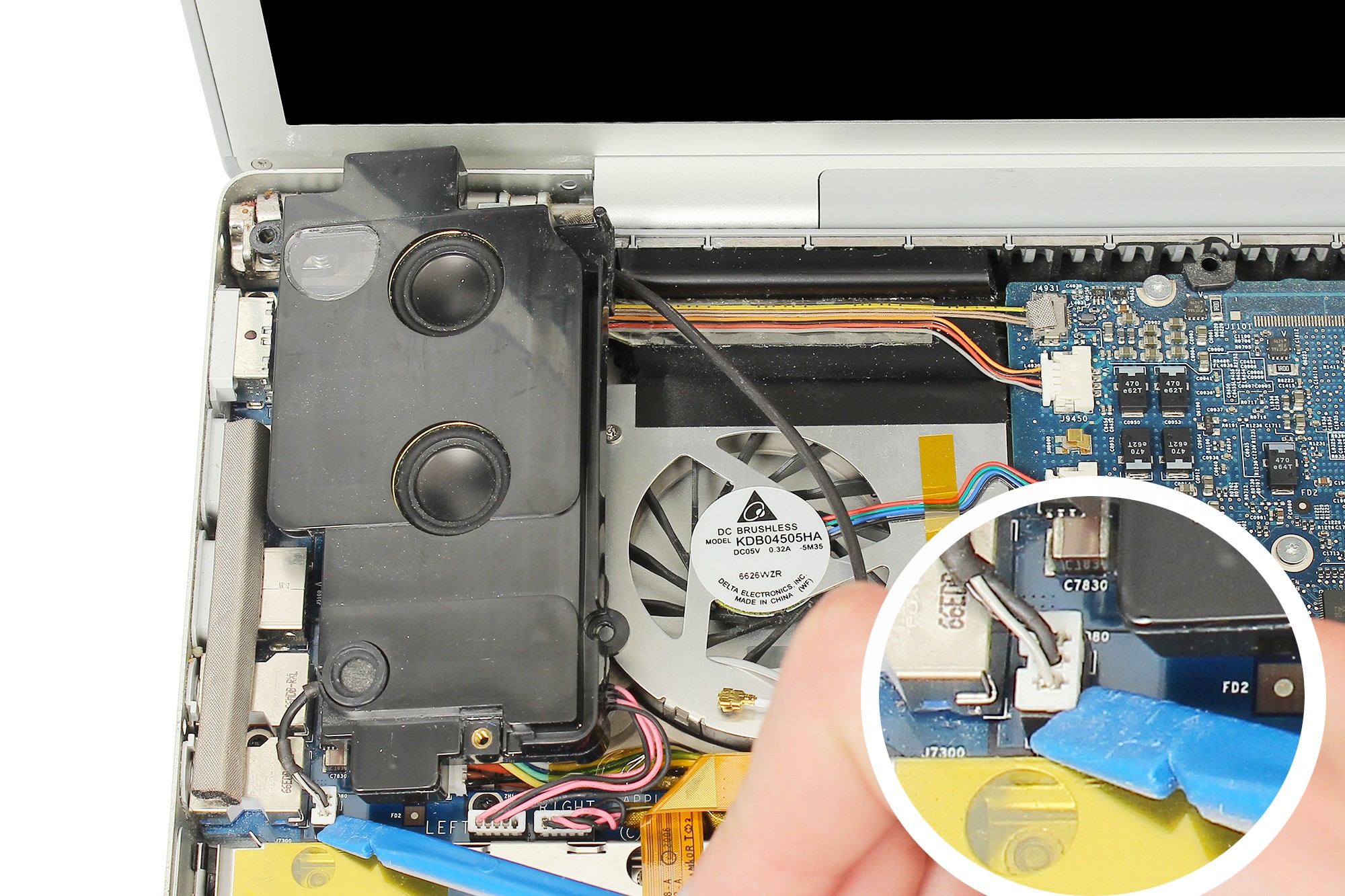

Déplacez-le vers l'avant pour laisser apparaitre les deux connecteurs (avec embout blanc).
N'essayez pas de sortir le haut-parleur gauche à cette étape. Celui-ci est toujours attaché à la carte-mère par 2 connecteurs.

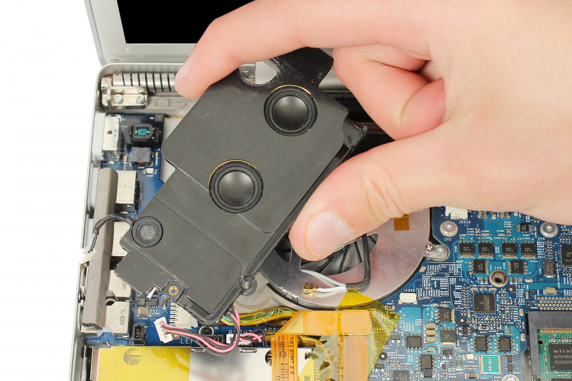

Etape 25

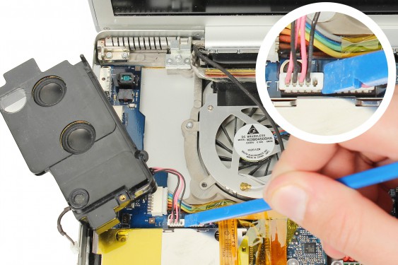

Servez-vous de la spatule en nylon pour déconnecter le premier connecteur du haut-parleur gauche.
Etape 26

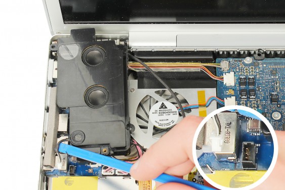

Déconnectez ensuite le second connecteur du haut-parleur gauche.
Etape 27

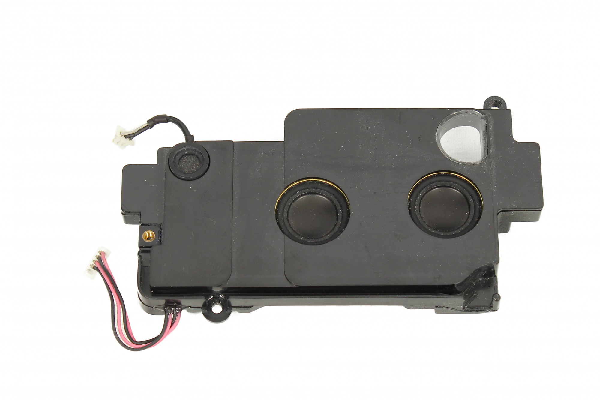

A présent, vous pouvez extraire le haut-parleur gauche.
Etape 28
Le haut-parleur gauche de votre MacBook Pro 17" est désormais démonté.
Remplacez-le par une pièce neuve si cela est nécessaire.
