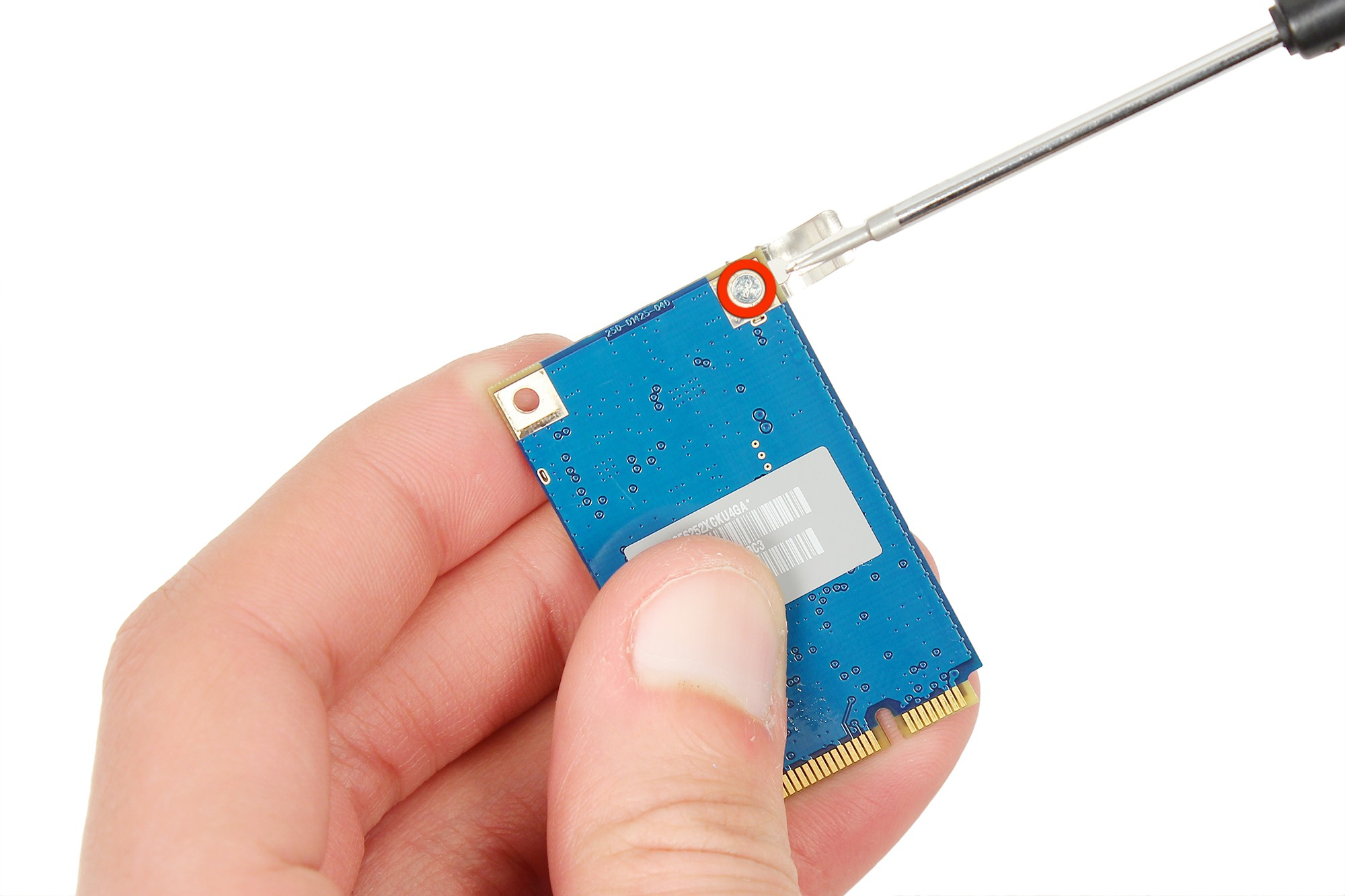

A l'aide d'un tournevis torx, retirez la vis maintenant la carte WiFi en place.
Retirez avec soin la carte AirPort (carte WiFi).
Servez-vous d'un tournevis cruciforme pour retirer le clip métallique de mise à la terre.
La carte AirPort (carte WiFi) de votre MacBook Pro 17" est désormais démontée.
