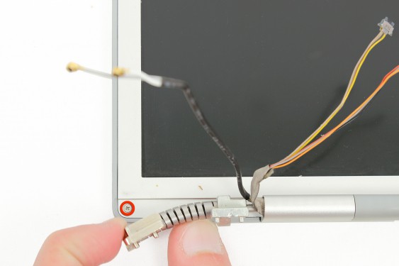

La pemière antenne WiFi se situe sur le côté gauche de votre MacBook Pro 17". A quelques centimètres au-dessus du disque dur.
En vous aidant de la spatule en nylon, déconnectez délicatement la première antenne de la carte WiFi.
Toujours à l'aide d'une spatule, répétez l'opération pour la seconde antenne de la carte WiFi.
Conservez la spatule en nylon pour décaler et sortir de leur logement les câbles des antennes WiFi.

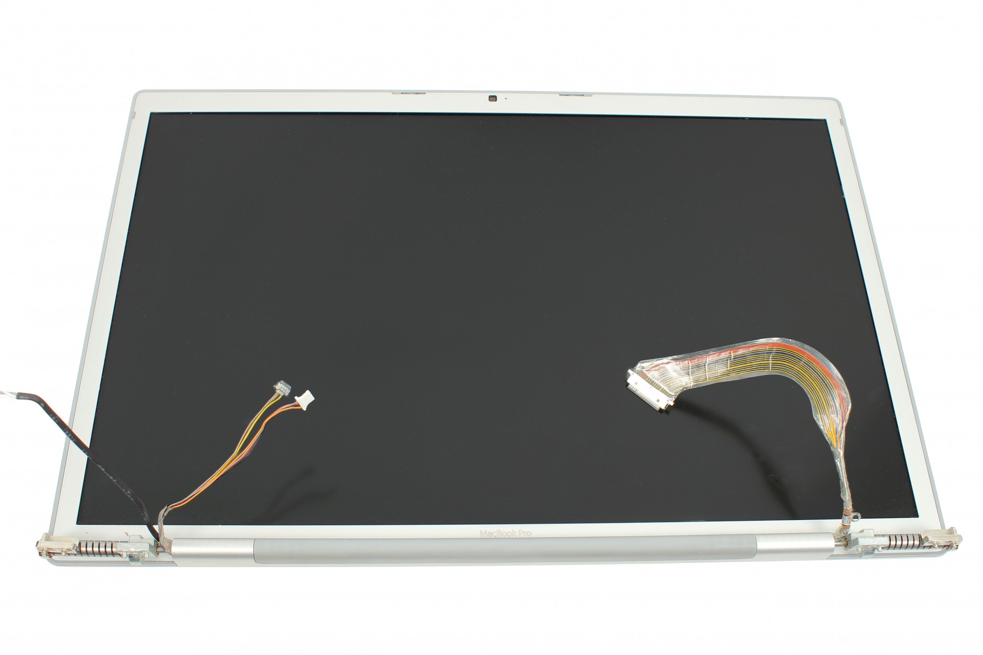

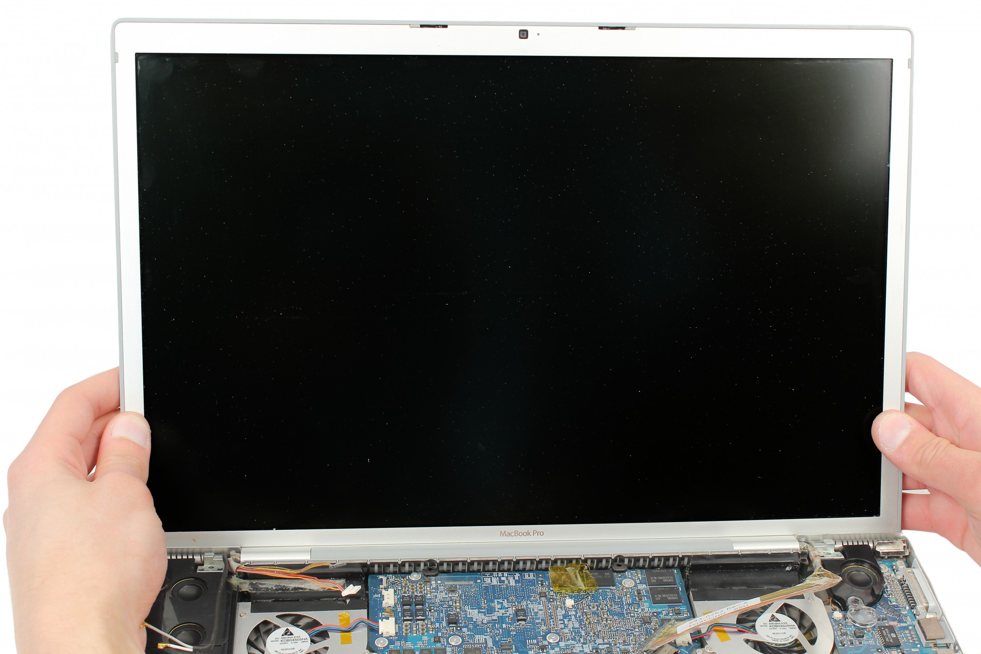

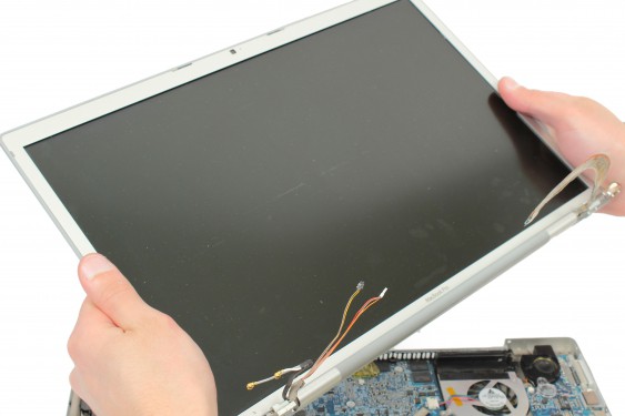

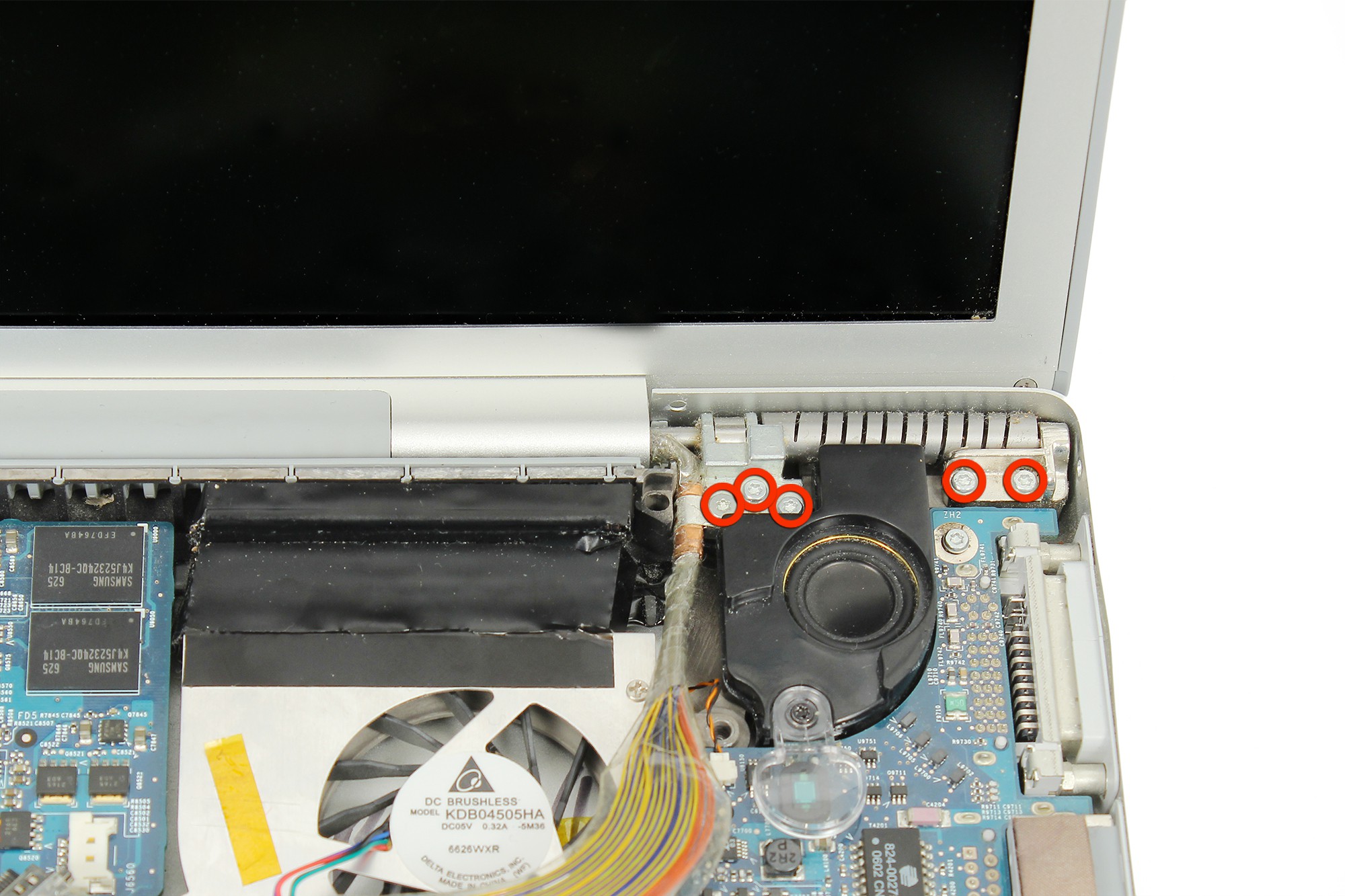

Dévissez les 5 vis maintenant l'écran LCD du côté droit à l'aide d'un tournevis Torx.
Dévissez les 5 vis maintenant l'écran LCD du côté gauche à l'aide d'un tournevis Torx.

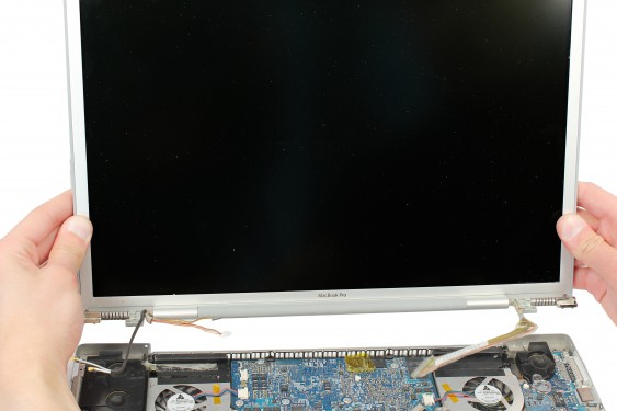

Saisissez puis retirez ensuite l'écran LCD.
Procédez ensuite à sa dépose.
L'écran LCD est désormais partiellement démonté.

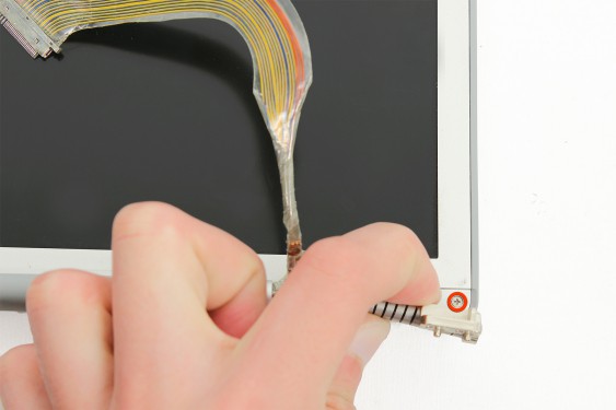

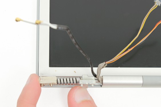

Etape 24

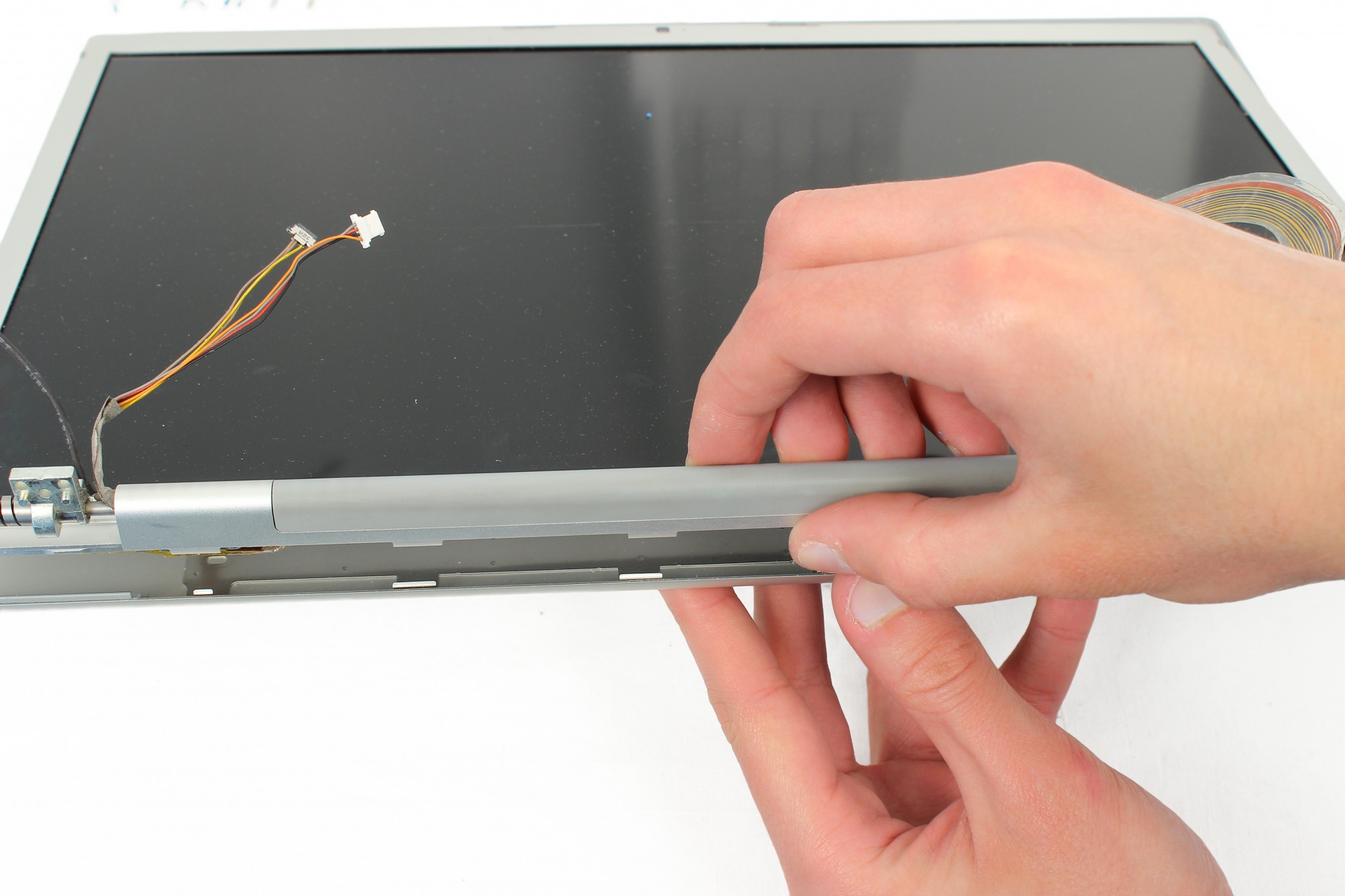

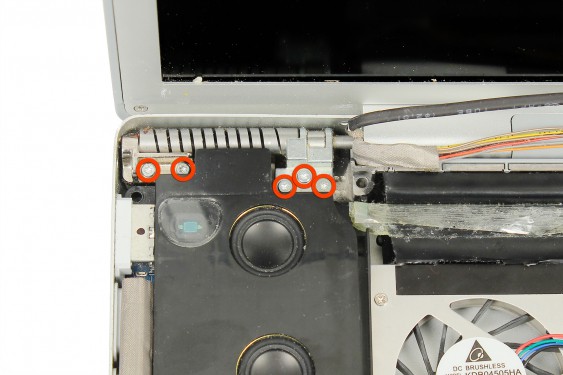

Décalez manuellement et légèrement le support droit de l'écran afin d'accéder à la vis cruciforme se situant en dessous.
Dévissez ensuite la vis cruciforme.
Répétez la même opération du côté gauche de l'écran.

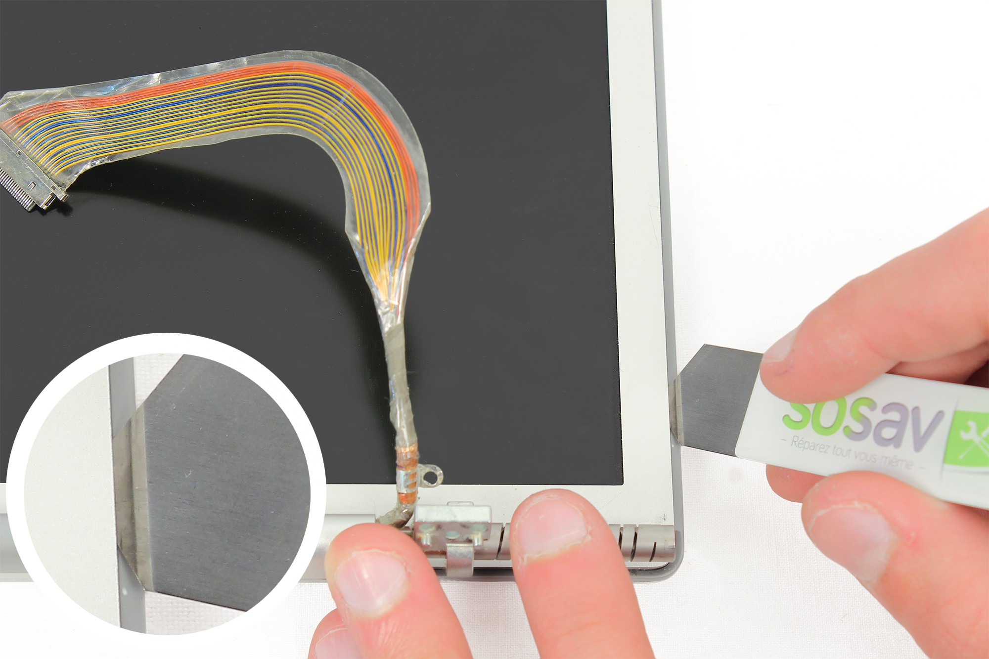

Etape 25

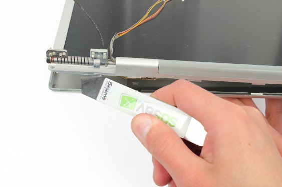

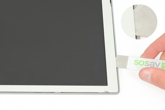

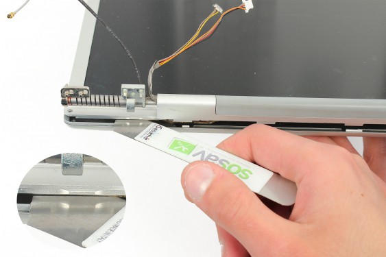

Insérez ensuite une spatule iSesamo dans l'interstice localisée en bas à droite de l'écran.
Faites glisser la spatule le long de l'écran sans forcer et délicatement.
Poursuivez sur les autres côtés de l'écran afin de désolidariser la coque inférieure de l'écran.
Ne faites pas levier avec la spatule, cela pourrait briser l'écran LCD qui est très fragile !
Etape 26

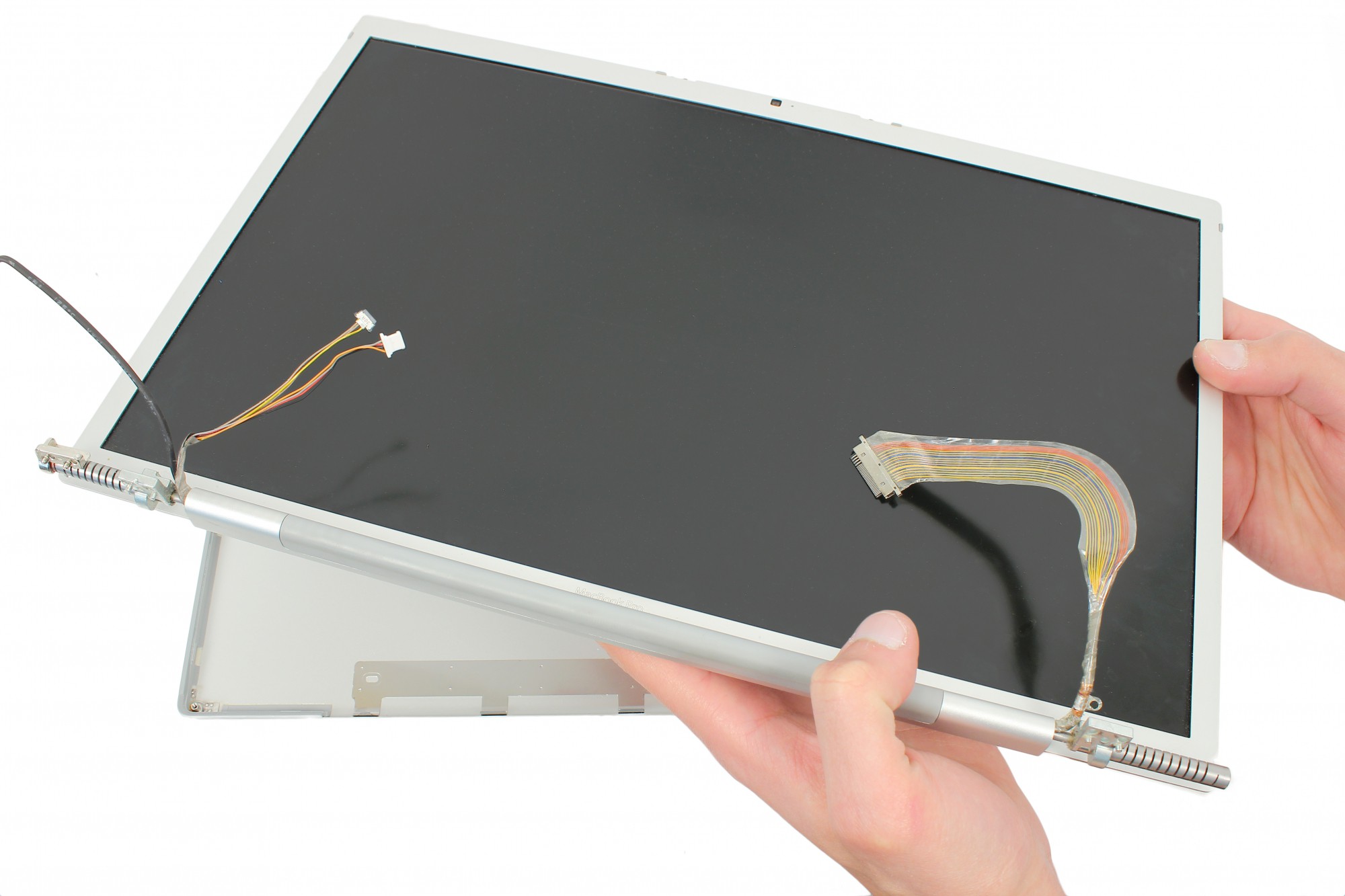

Procédez ensuite très délicatement à la séparation des deux parties de l'écran complet.
Etape 27
Procédez ensuite à la dépose de la partie comprenant l'écran LCD.

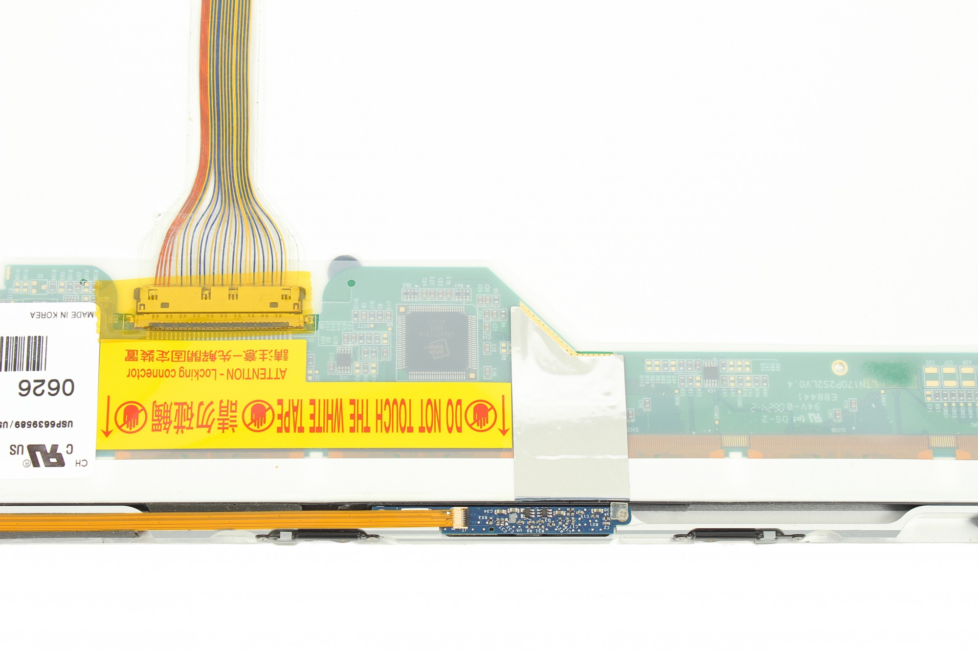

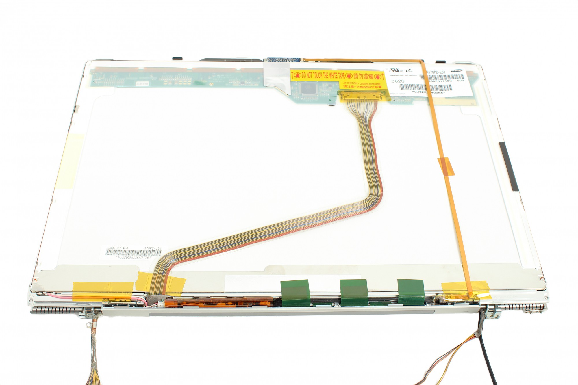

Retournez désormais l'écran LCD.
Poser votre écran LCD sur une surface totalement plane. Idéalement sur un chiffon propre afin d'éviter tout risque de rayure.

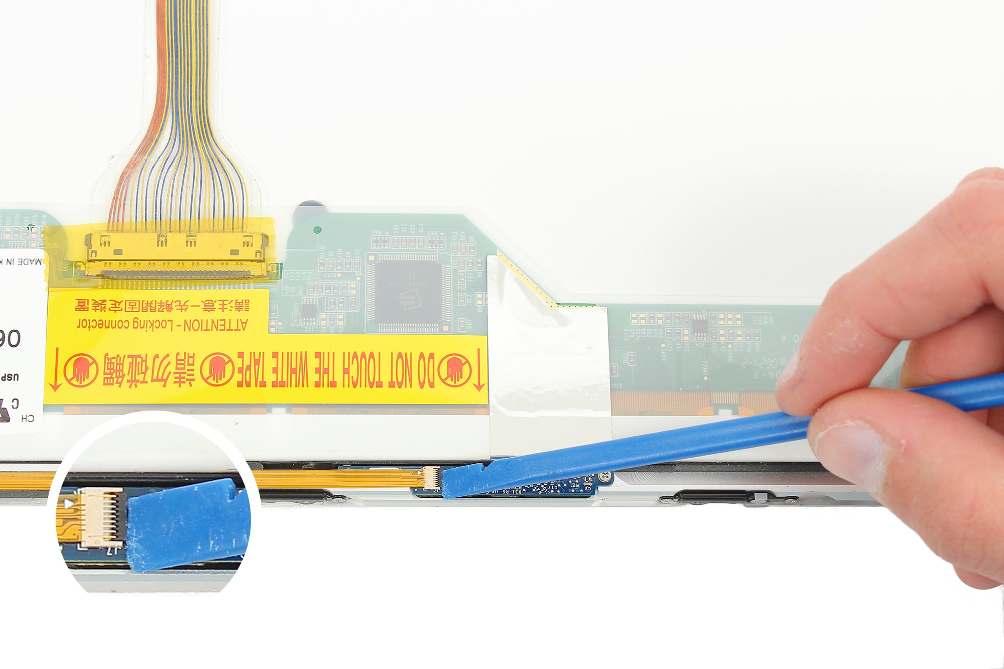

Etape 29

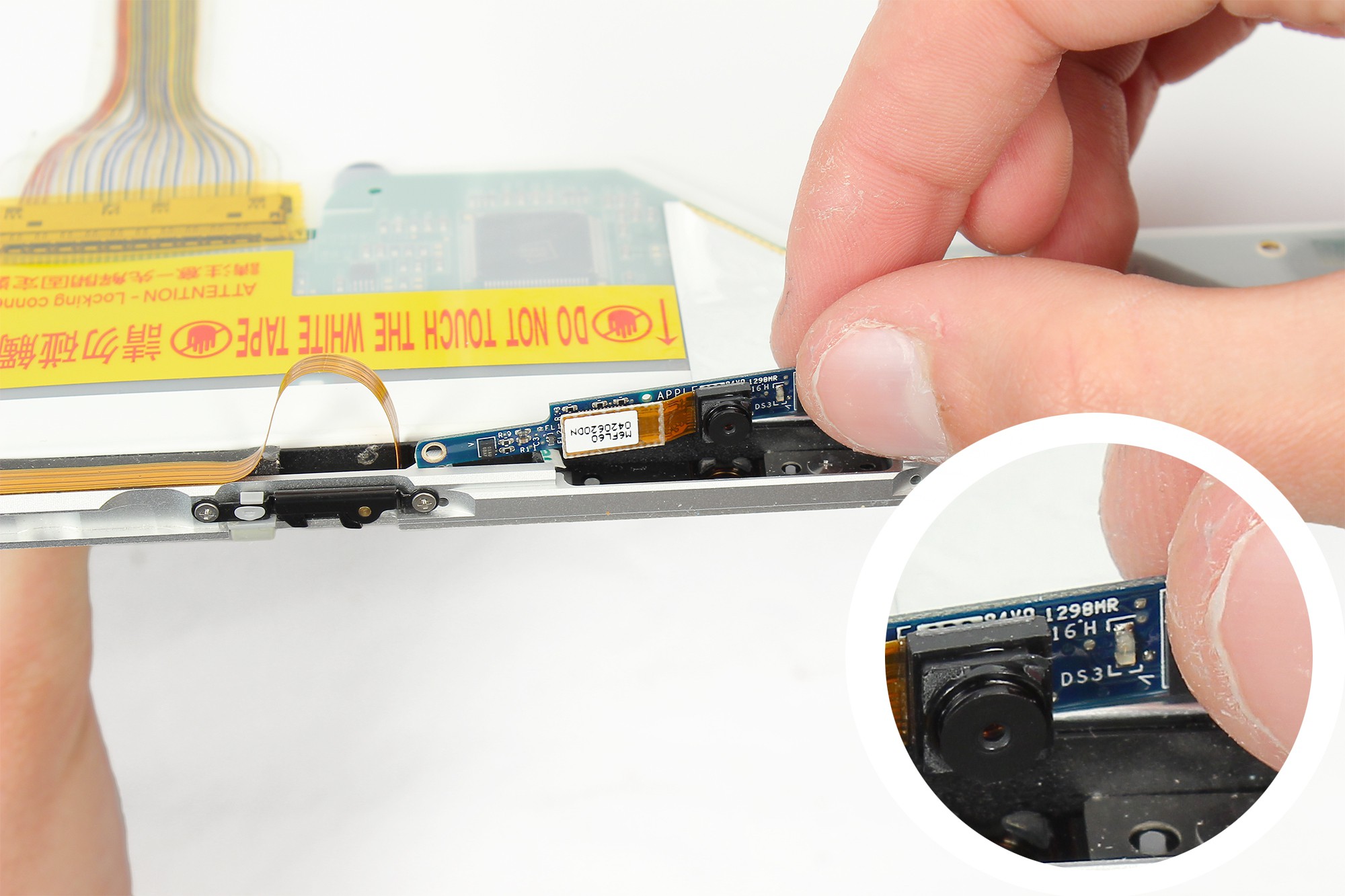

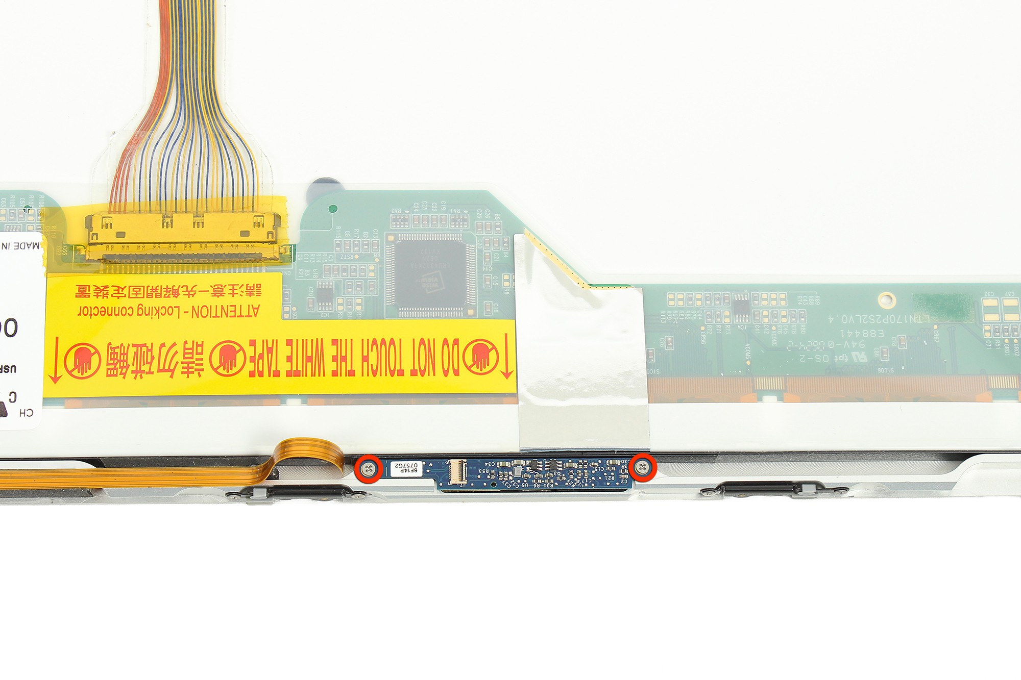

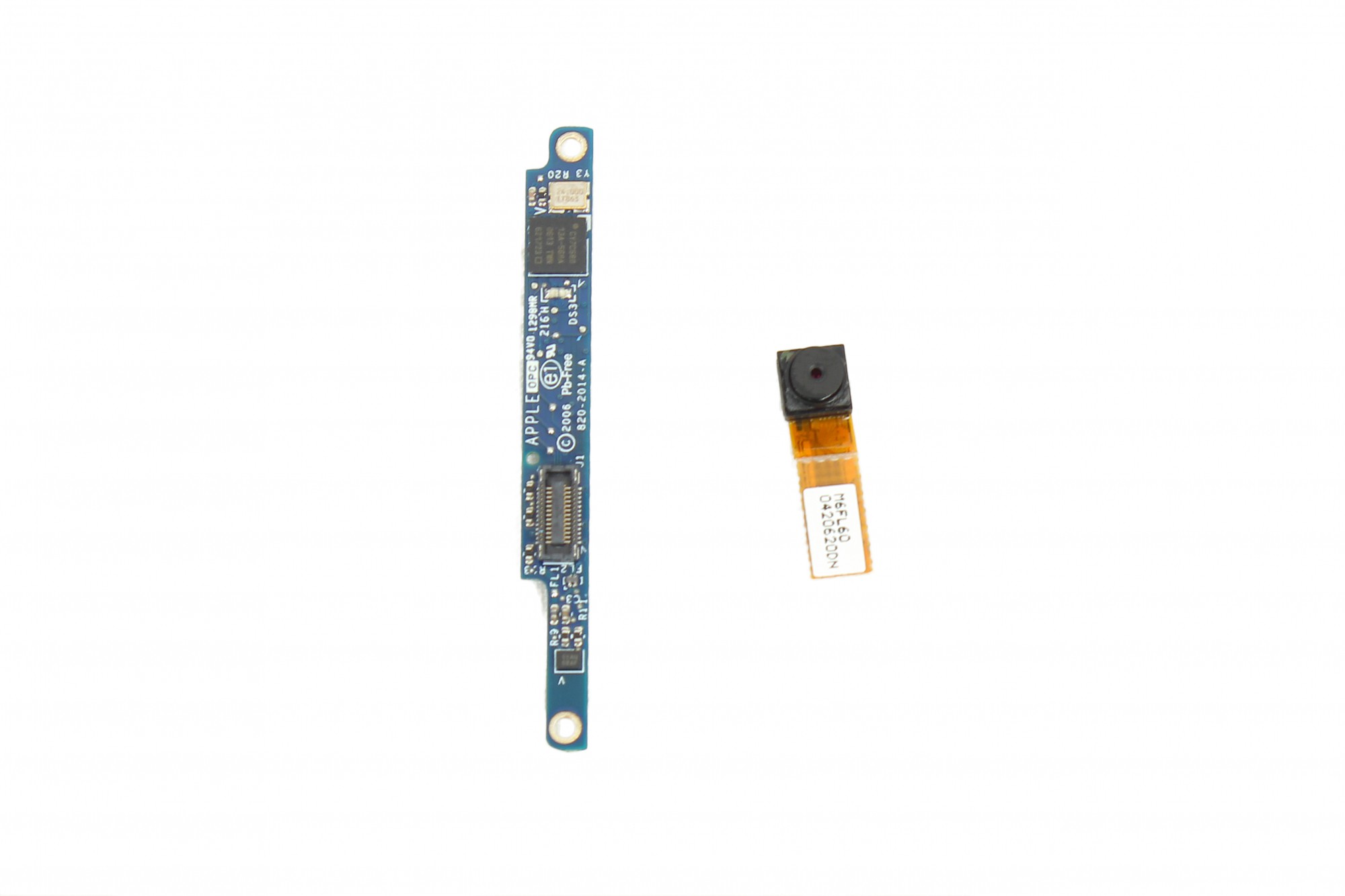

La caméra se situe au dessus de l'étiquette "DO NOT TOUCH THE WHITE TAPE".
Etape 30

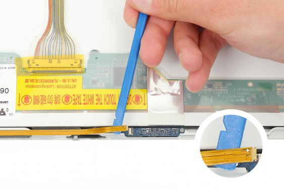

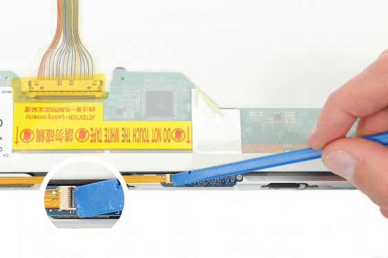

Avec la spatule en nylon, déverouillez le connecteur FPC de la nappe de la caméra.

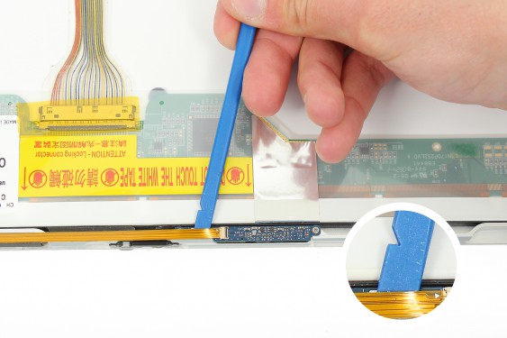

Etape 31

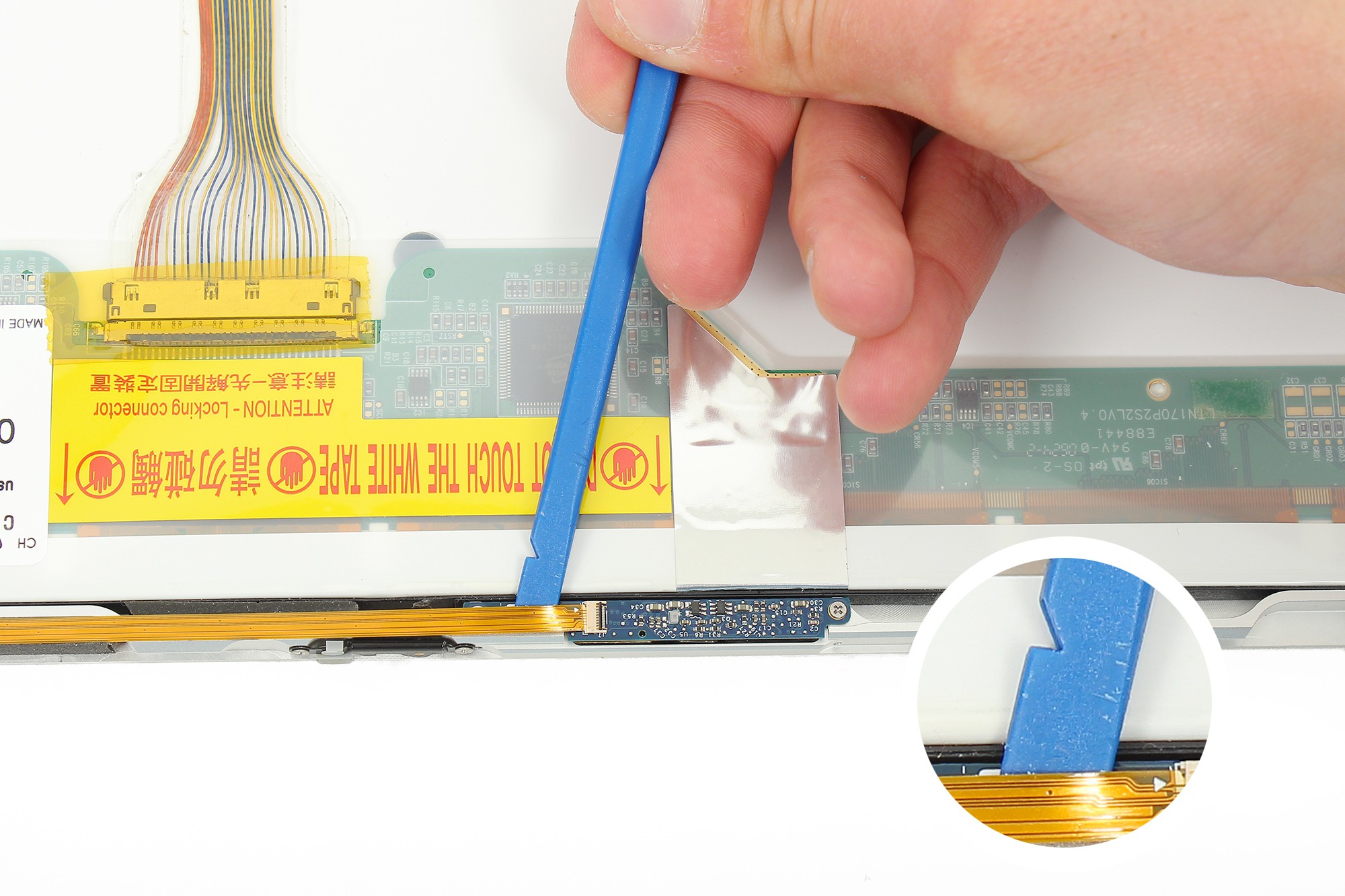

Soulevez légèrement la nappe de la caméra.

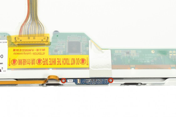

Etape 32

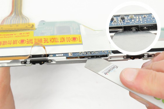

Dévissez les deux vis cruciformes maintenant la caméra sur le châssis de l'écran LCD.
Etape 33

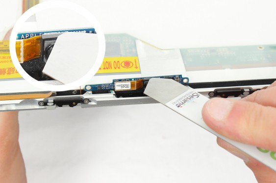

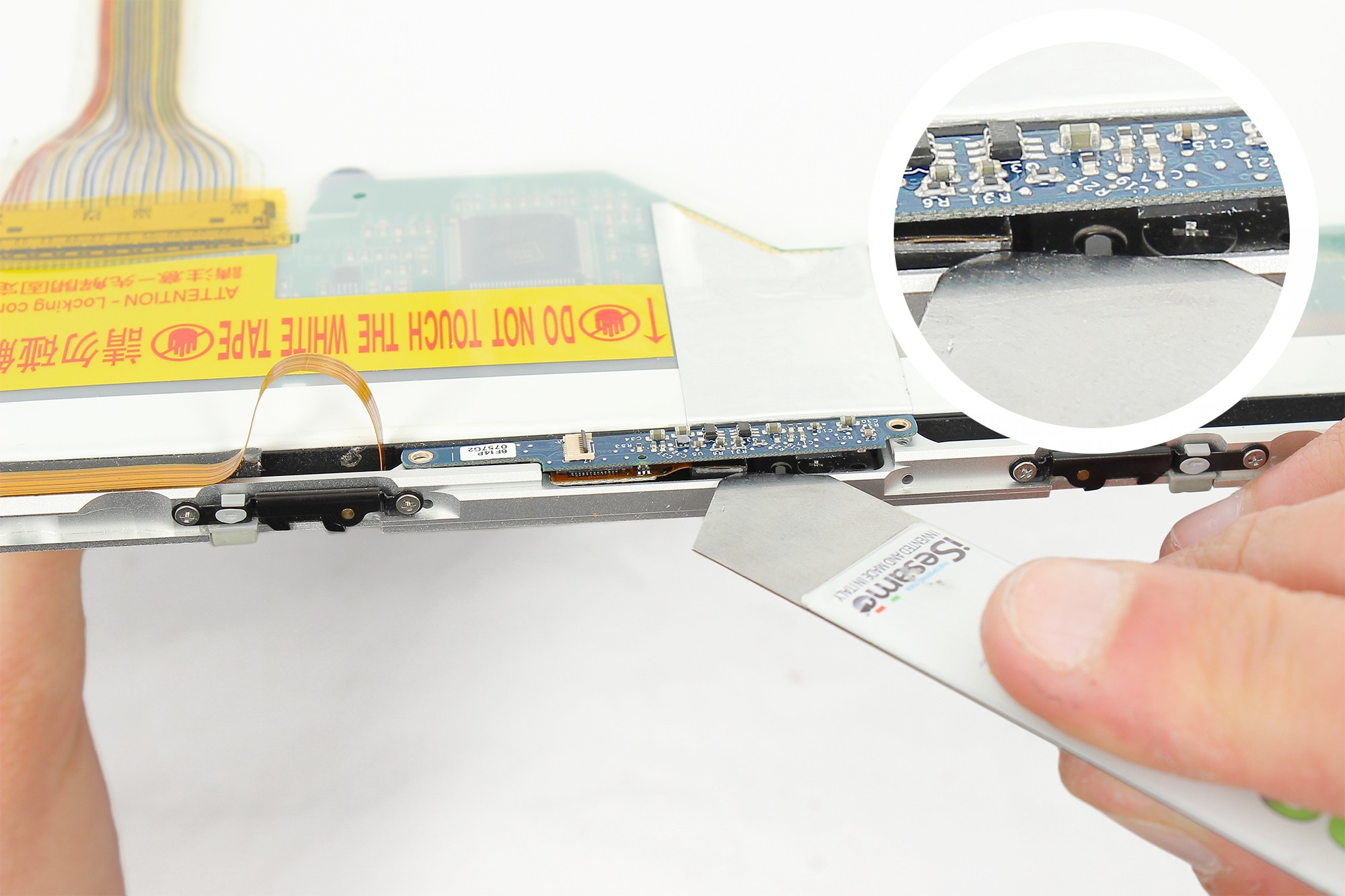

A l'aide d'une spatule iSesamo, soulevez un peu la caméra afin de la retirer.

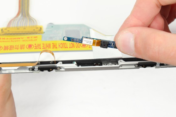

Etape 34
Procédez ensuite au retrait du bloc caméra.

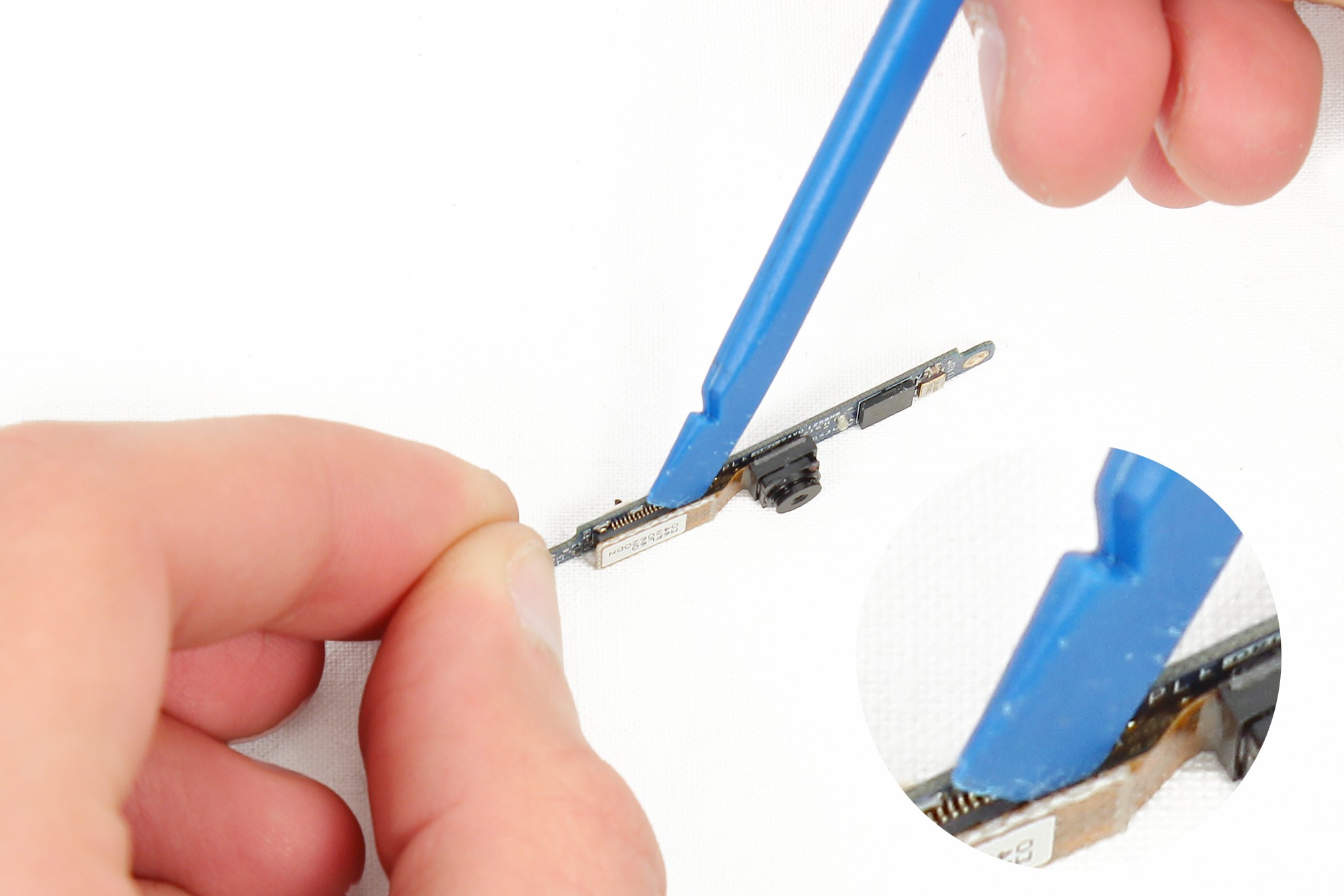

Etape 35
En réutilisant la spatule en nylon, déconnectez délicatement la nappe de la caméra de sa carte de gestion.
Etape 36

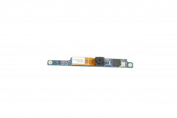

La caméra de votre MacBook Pro 17" est désormais démontée.
Remplacez-la par une caméra neuve si nécessaire.
