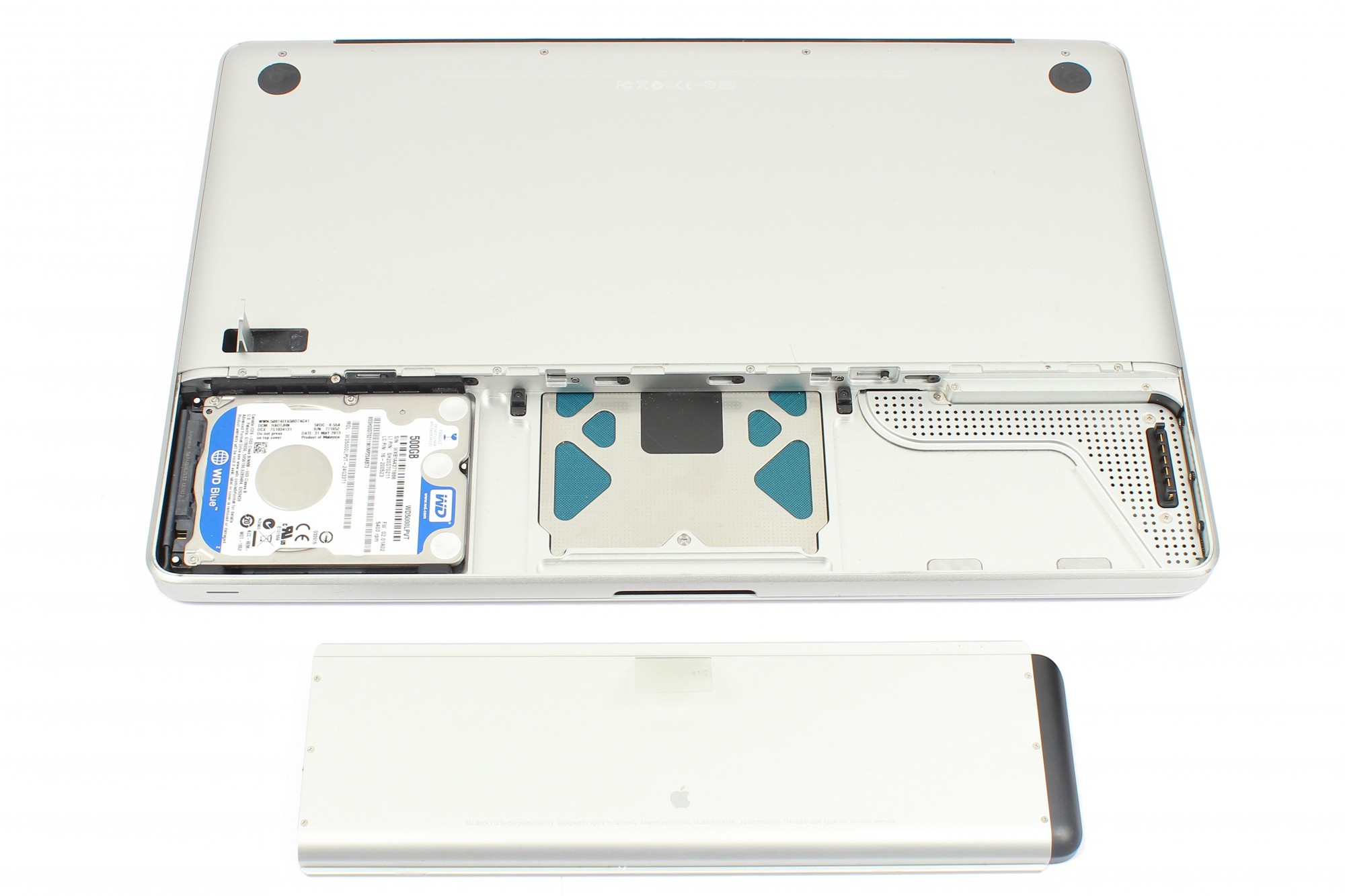

La batterie se trouve en bas à droite.
Tirez sur la languette plastique transparente afin de retirer la batterie.
La batterie de votre MacBoo Pro 15" est désormais démontée.

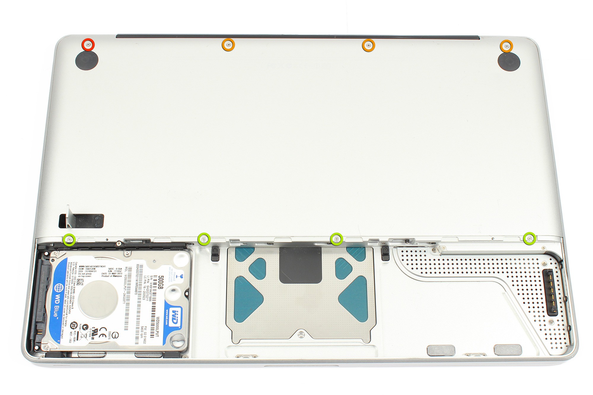

Le capot supérieur est localisé en haut comme indiqué et encadré en rouge sur la photo.
Afin de continuer cette réparation, il est nécessaire de procéder à son démontage.
Dévissez les vis cruciformes suivantes :
1 vis cruciforme de 5.4mm, entourée en rouge,
3 vis cruciformes de 14mm, entourées en orange,
4 vis cruciformes de 3.5mm, entourées en vert.
Ces vis servent à maintenir le capot supérieur au châssis du MacBook Pro.

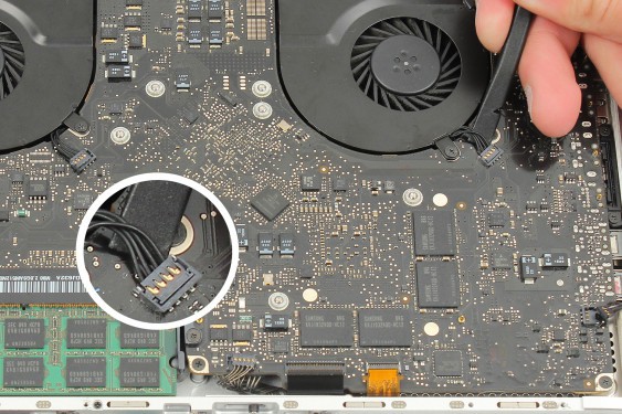

Grâce à cette spatule en nylon, déconnectez le câble d’alimentation du ventilateur gauche.
Répétez la même opération pour le câble d’alimentation du ventilateur droit.

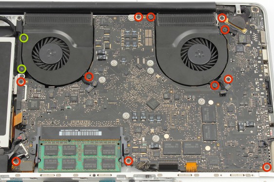

Dévissez les 13 vis :
Deux vis cruciformes entourées en vert
Onze vis cruciformes entourées en rouge

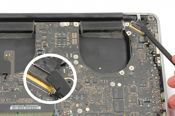

Soulevez le taquet métallique de verrouillage du connecteur de la nappe principale de l’écran LCD en utilisant le spatule en nylon.
Note : Soyez très délicats lors de cette opération afin de ne pas endommager le connecteur !

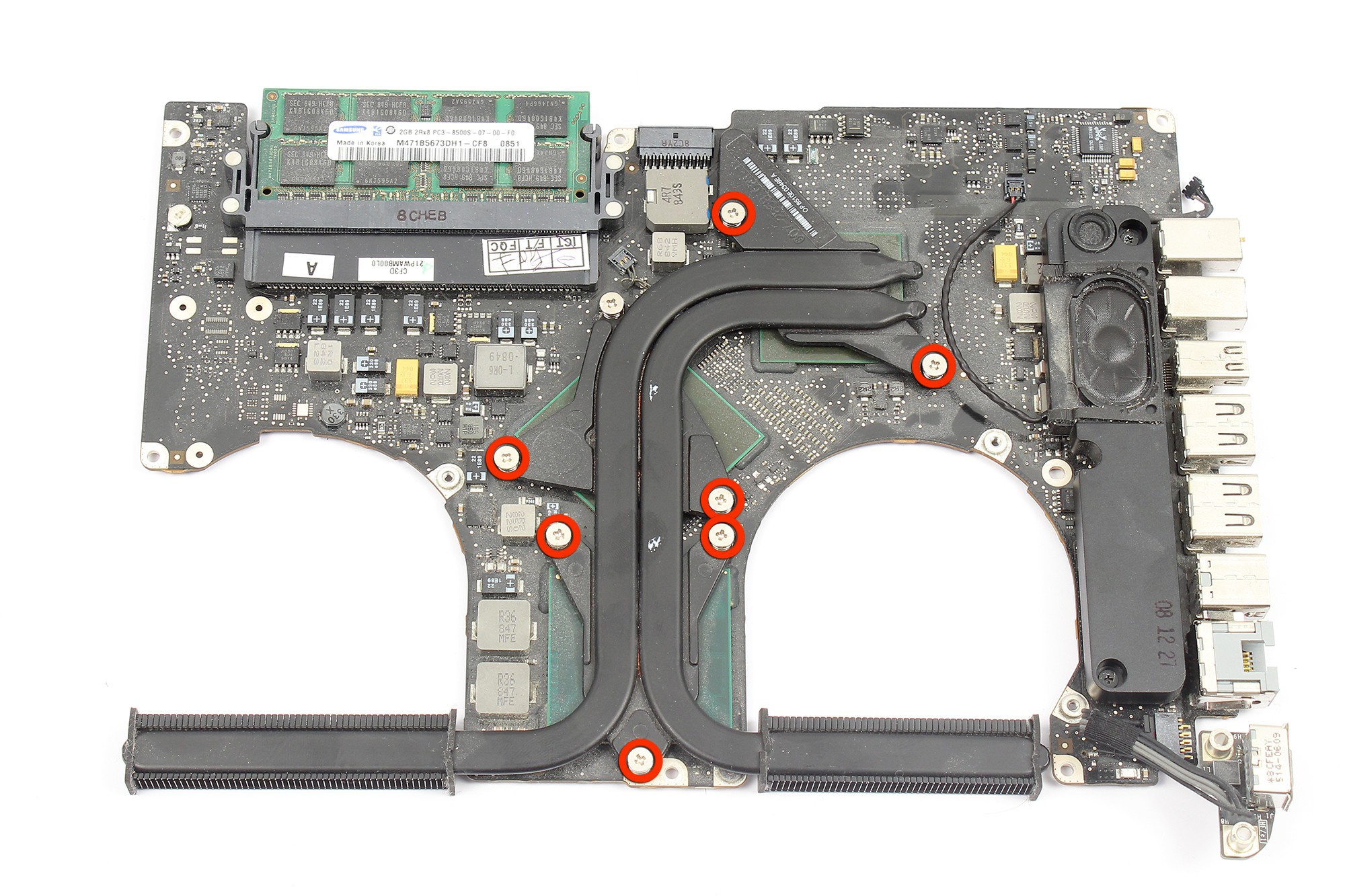

Dévissez les 7 vis cruciformes entourées en rouge.
Des ressorts sont situés sous ces vis, veillez à ne pas les perdre !

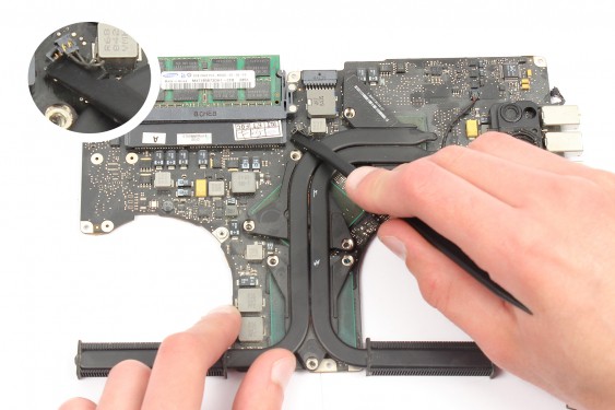

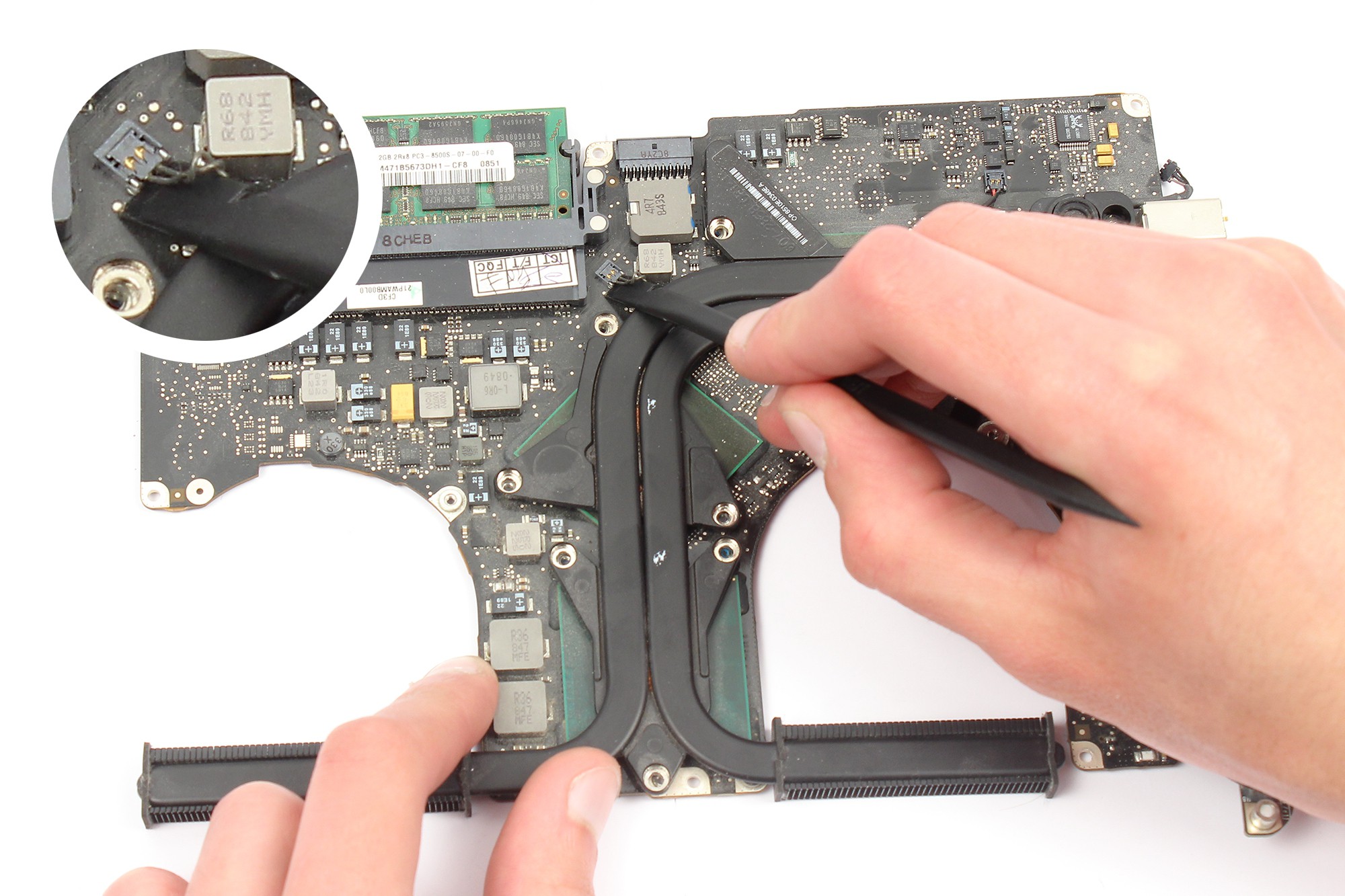

A l’aide d’une spatule en nylon, déconnectez le câble du capteur de température.

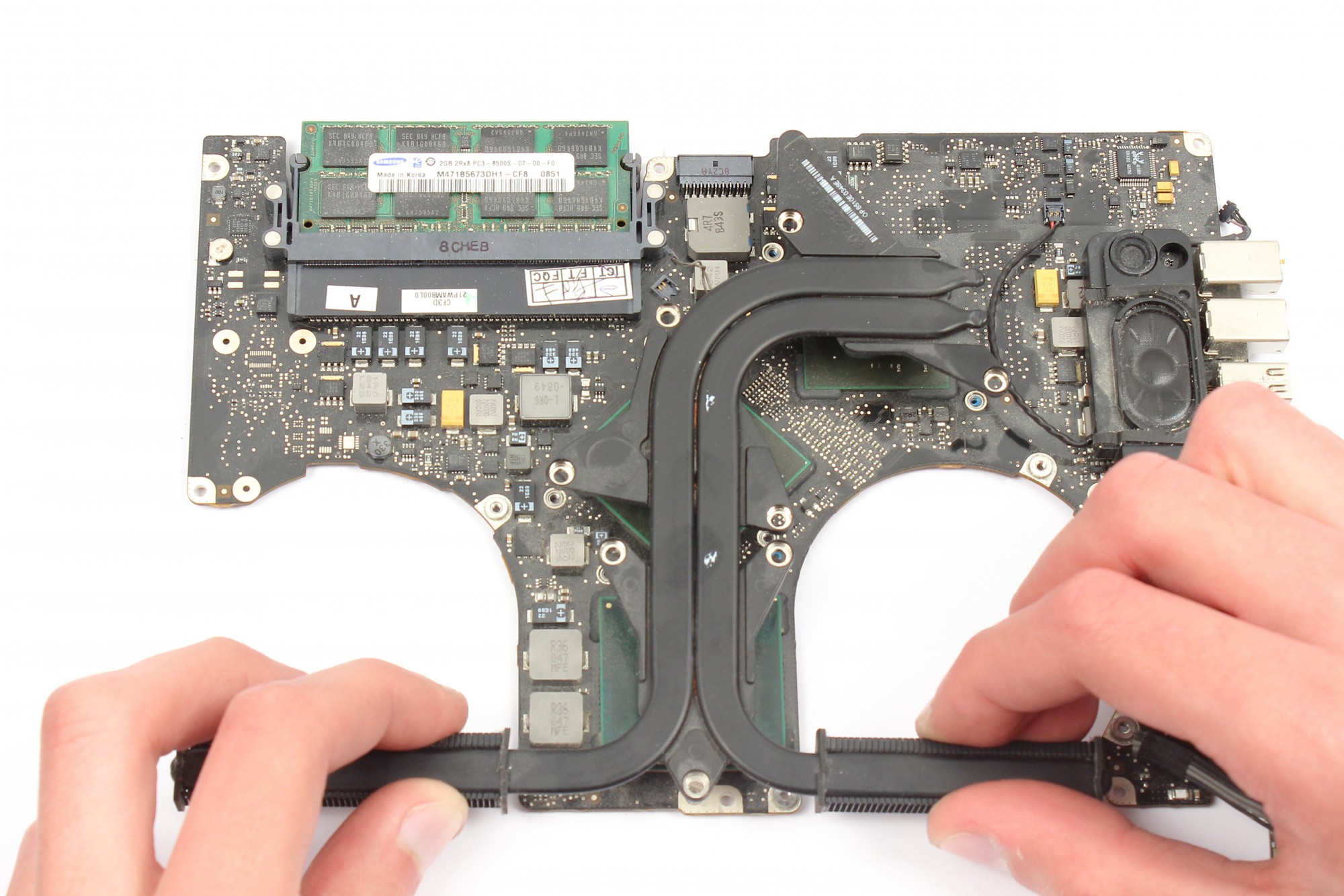

Etape 33
Saisissez ensuite le radiateur puis procédez à son retrait.

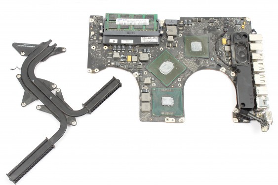

Le radiateur de votre MacBook Pro 15" est désormais démonté.
En cas de besoin, procéder à son remplacement par une pièce neuve.
De la pate thermique est présente sur les différents processeur et co-processeurs. Avant de remonter votre radiateur, nous vous conseillons de remplacer celle-ci afin d'éviter tout risque de surchauffe.
