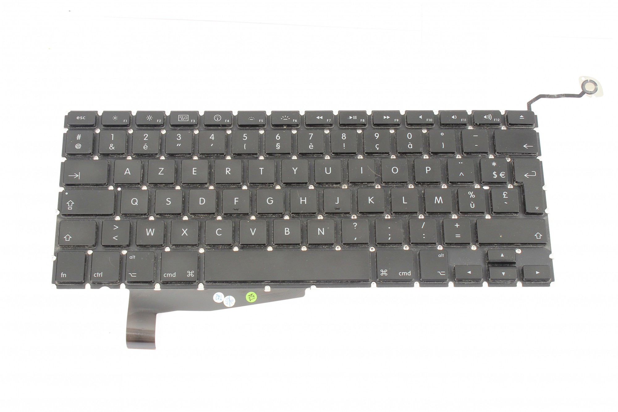

Ce guide vous permettra de démonter le clavier du Macbook Pro 15
Clavier AZERTY - MacBook Pro 15" Unibody 28.90€ Voir le produit
Voir toutes les pièces
Comment remplacer clavier pour MacBook Pro 15" Fin 2008 - Début 2009 (Modèle A1286 - EMC 2255) - Guide images

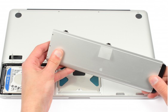

La batterie se trouve en bas à droite.
Tirez sur la languette plastique transparente afin de retirer la batterie.
La batterie de votre MacBoo Pro 15" est désormais démontée.

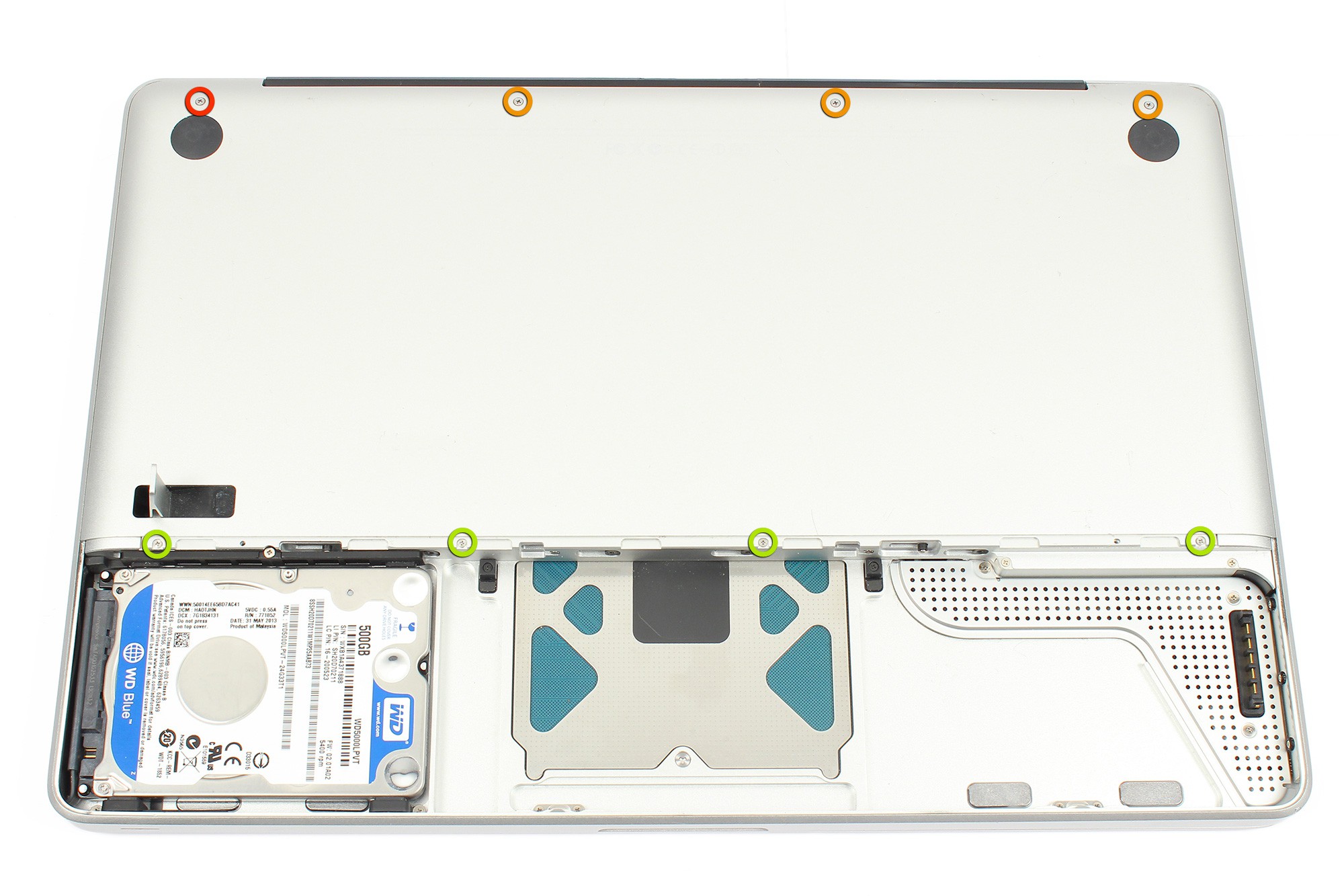

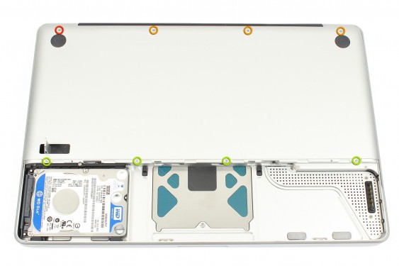

Dévissez les vis cruciformes suivantes :
1 vis entourée en rouge
3 vis entourées en orange
4 vis entourées en vert
Ces vis servent à maintenir le capot supérieur au chassis du MacBook Pro.
Retirez le capot supérieur en le soulevant délicatement.
Le capot supérieur de votre MacBook Pro 15" est désormais démonté.

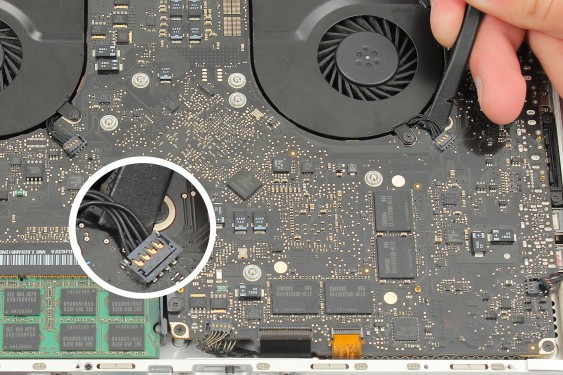

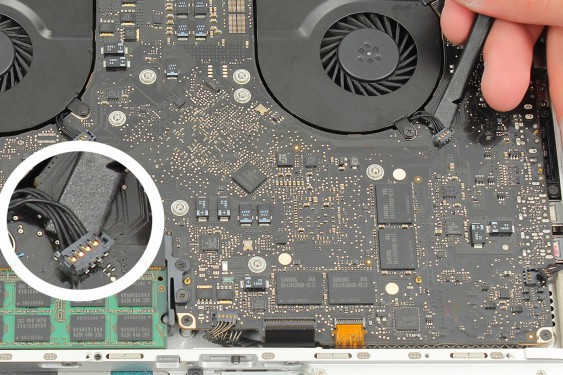

Grâce à cette spatule en nylon, déconnectez le câble d’alimentation du ventilateur gauche.
Répétez la même opération pour le câble d’alimentation du ventilateur droit.

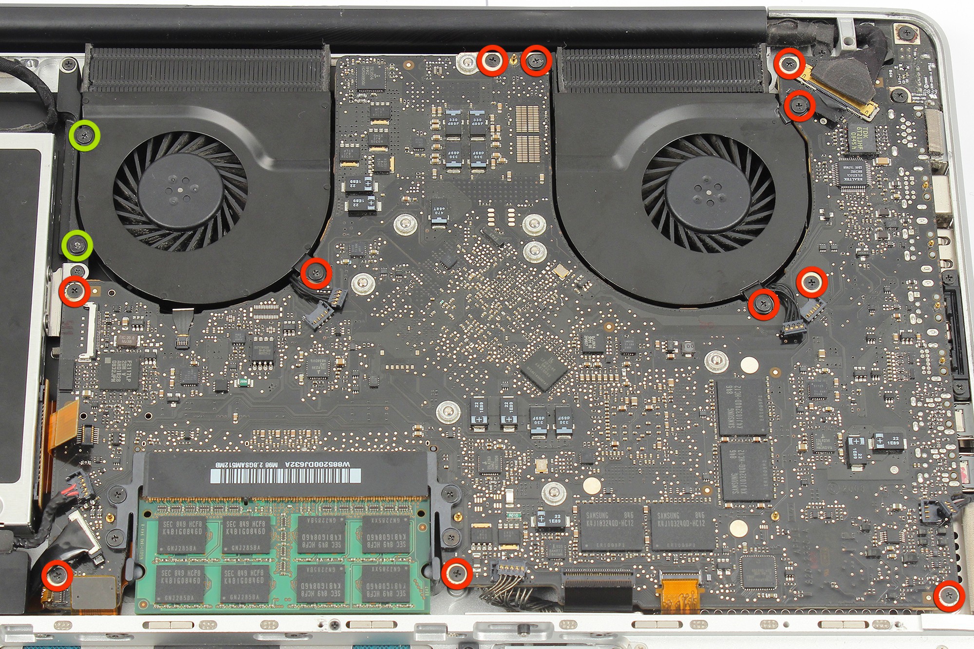

Dévissez les 13 vis :
Deux vis cruciformes entourées en vert
Onze vis cruciformes entourées en rouge
Soulevez légèrement le ventilateur droit en vous aidant de la spatule en nylon.
Saisissez-le puis procédez à son retrait.
Le ventilateur droit est désormais démonté.
Répétez le même geste en vous servant de la spatule en nylon pour soulever légèrement le ventilateur gauche.
Saisissez-le puis retirez-le.
Le ventilateur gauche est désormais démonté.

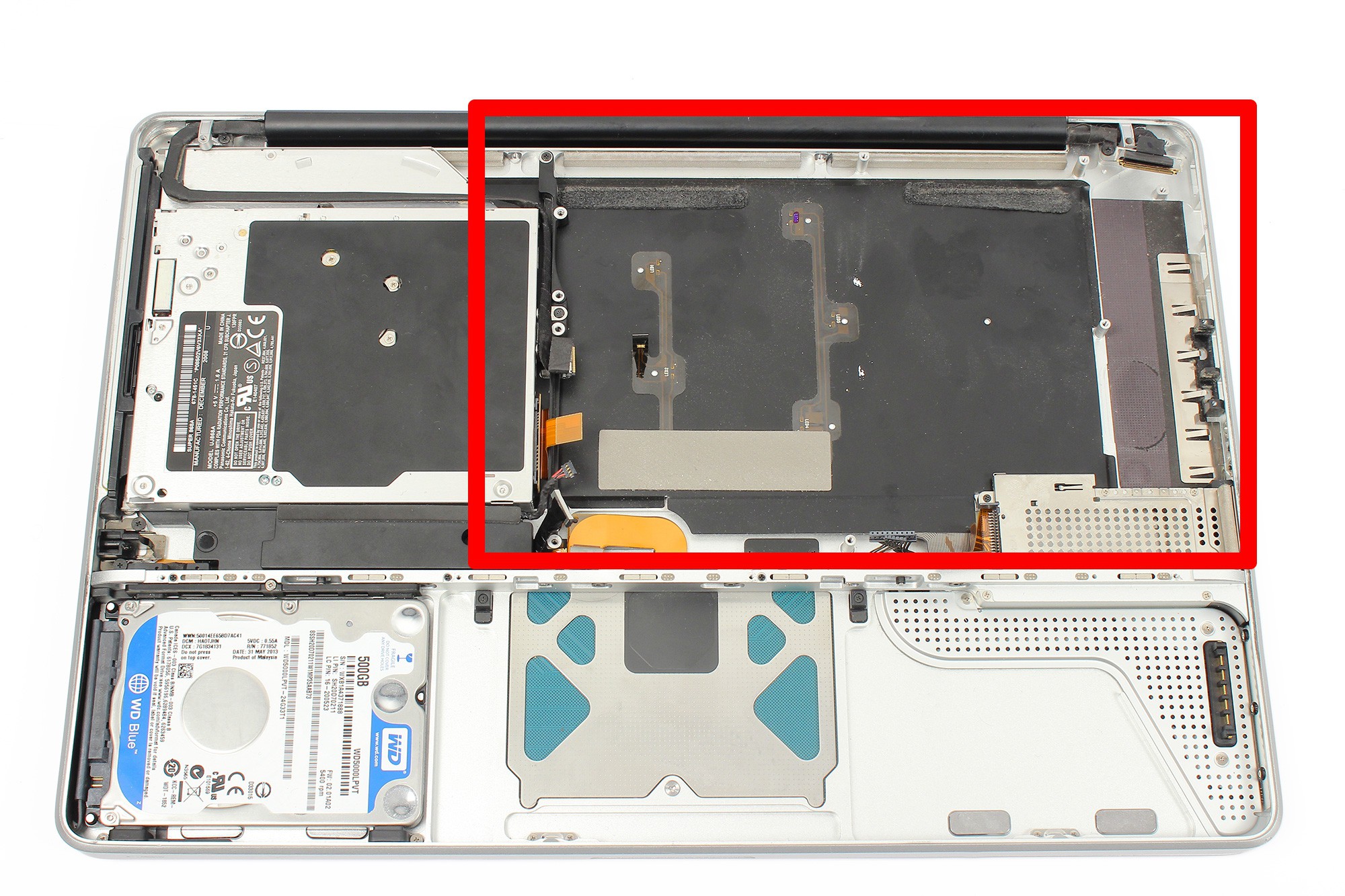

Le clavier du Macbook pro 15 pouces est localisé à l'endroit encadré en rouge sur la photo.

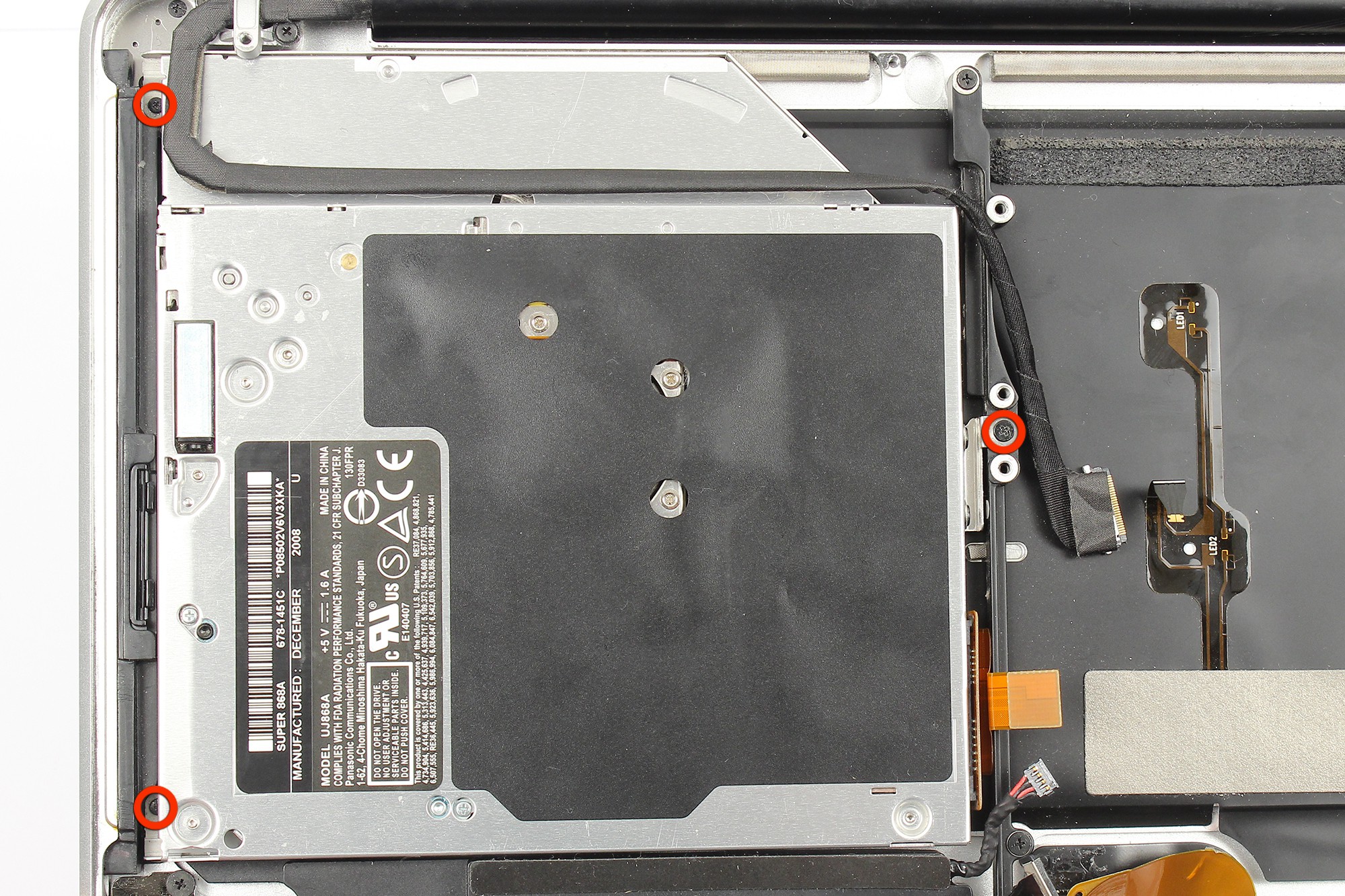

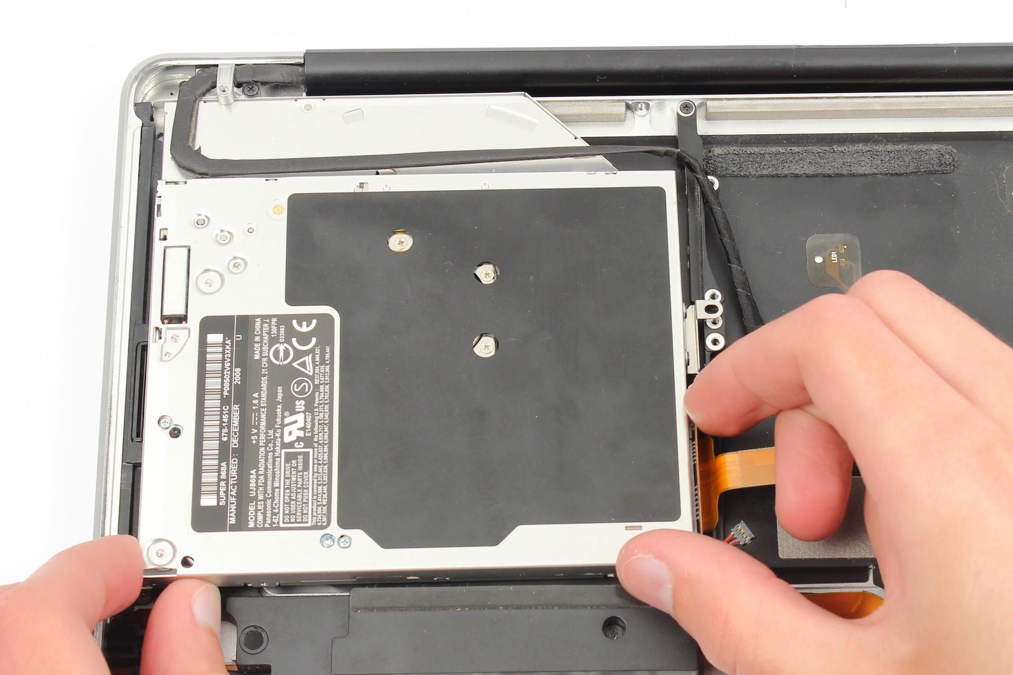

A l'aide d'un tournevis cruciforme, dévissez les trois vis entourées en rouge sur la photo.

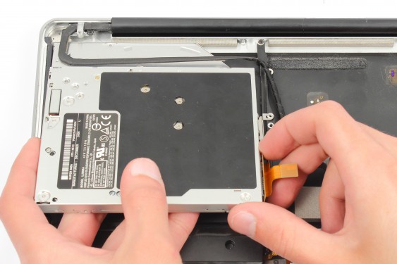

Celles-ci retiennent le lecteur SuperDrive (lecteur optique) au châssis de votre MacBook Pro 15 ».
Etape 33

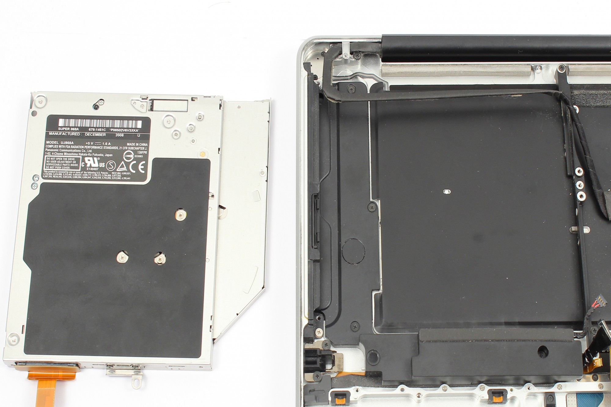

Soulevez ensuite délicatement le lecteur optique puis procédez à son retrait.
Etape 34
Le lecteur optique du Macbook Pro 15 pouces est désormais démonté.

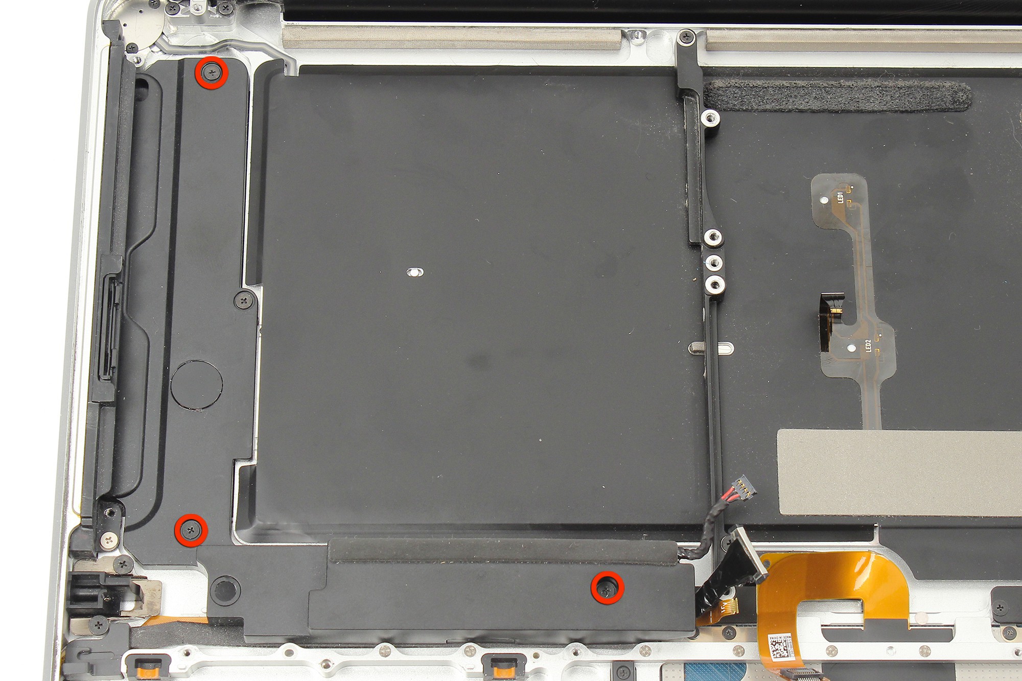

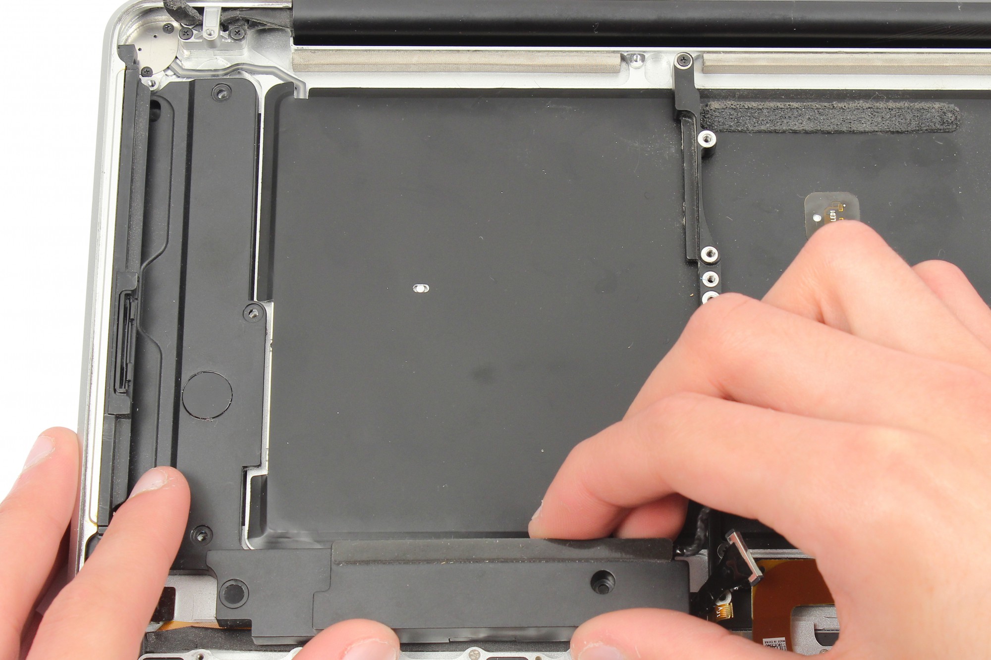

A l'aide d'un tournevis cruciforme, dévissez les trois vis entourées en rouge.
Ces vis servent à maintenir le haut parleur droit du Macbook Pro 15 pouces en place.
Etape 36

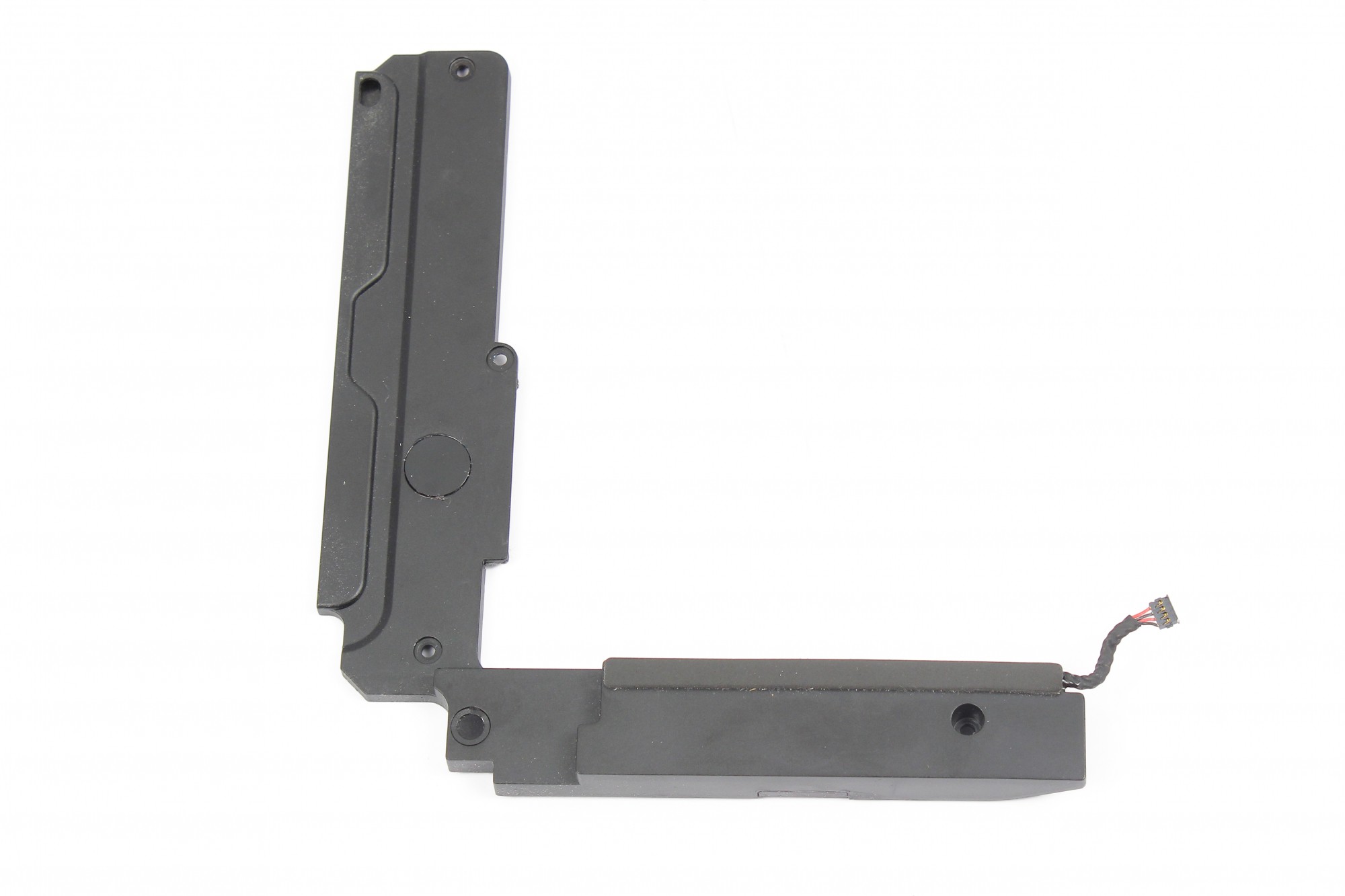

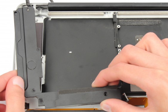

Soulevez ensuite délicatement puis procédez au retrait du haut parleur droit.
Etape 37
Le haut parleur droit du Macbook Pro 15 pouces est désormais démonté.

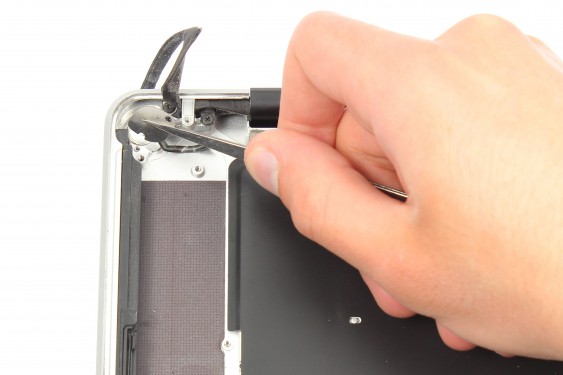

Etape 38

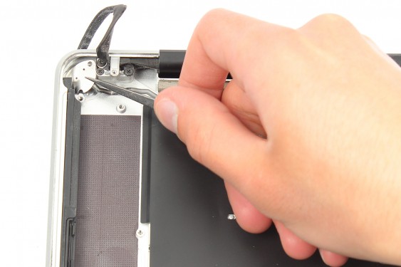

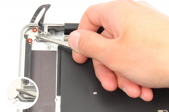

Dévissez les deux vis indiquées en rouge sur la photo.
Retirez le bouton d'allumage de son logement à l'aide d'une pince.

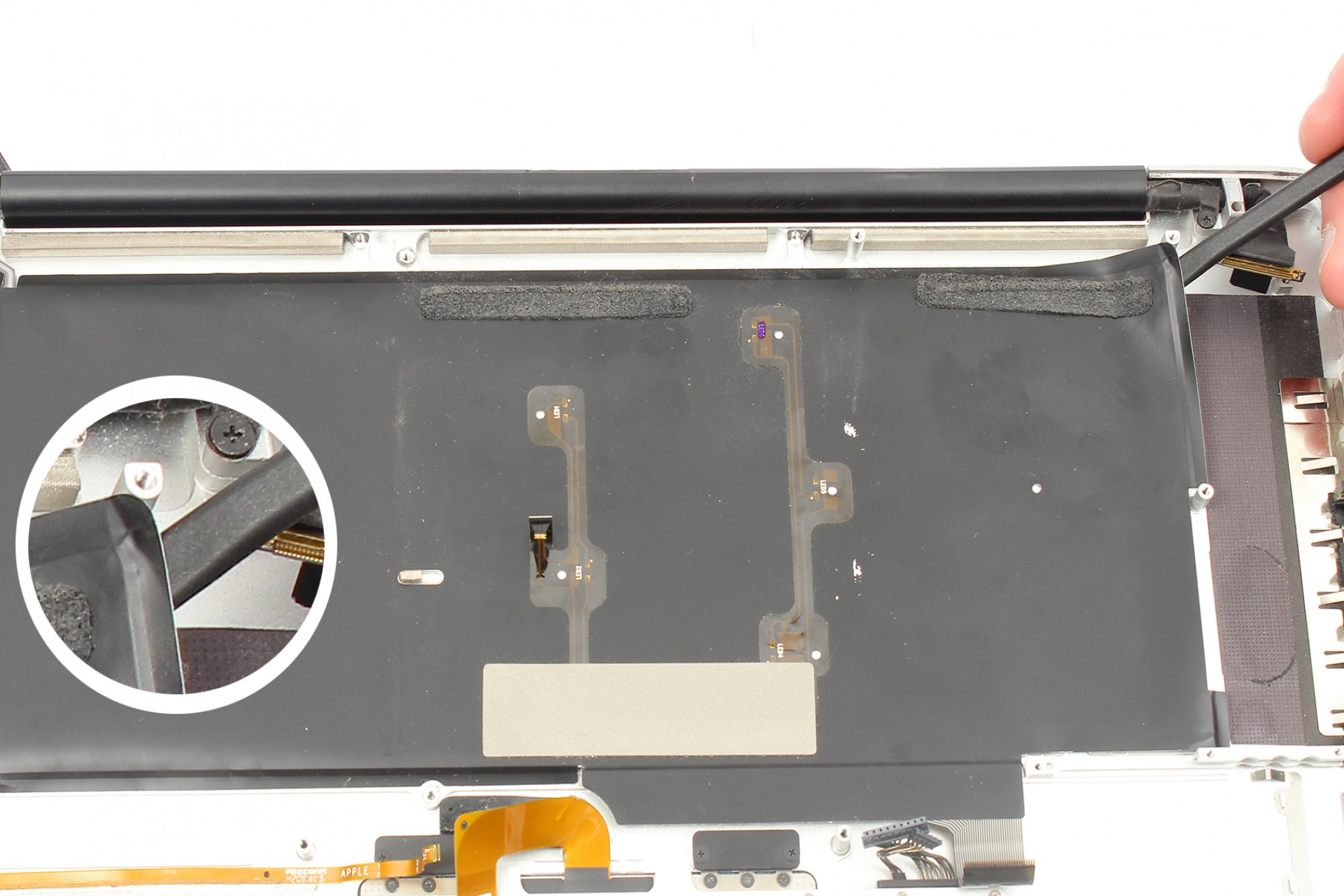

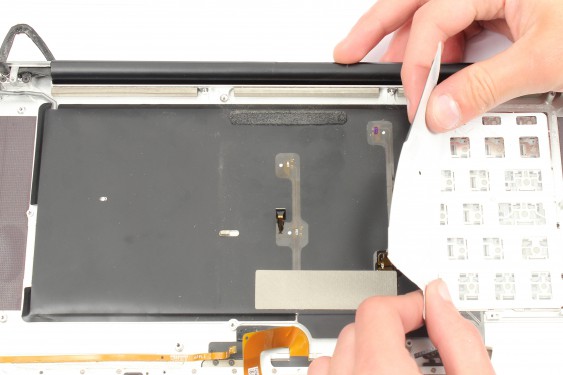

Etape 39

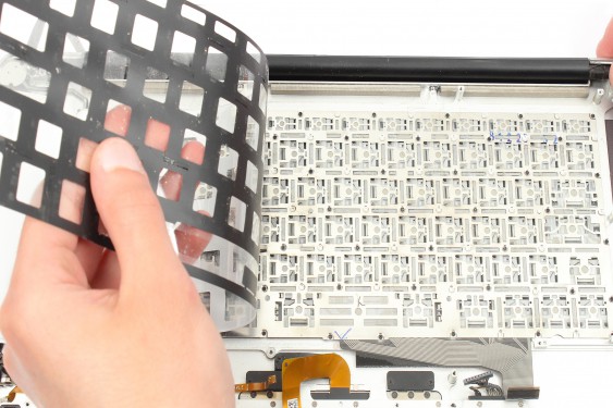

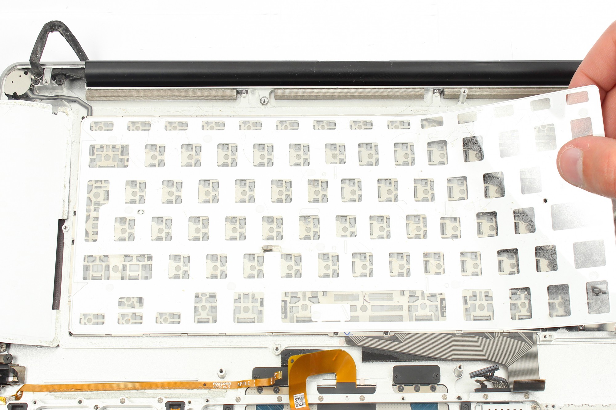

Reprenez la spatule en nylon et décollez les bords de la feuille de rétro-éclairage du clavier.
Poursuivez ensuite le décollage de la feuille très délicatement.
Etape 40
Décollez en douceur le plastique d'isolation localisé sous la feuille de rétro-éclairage.

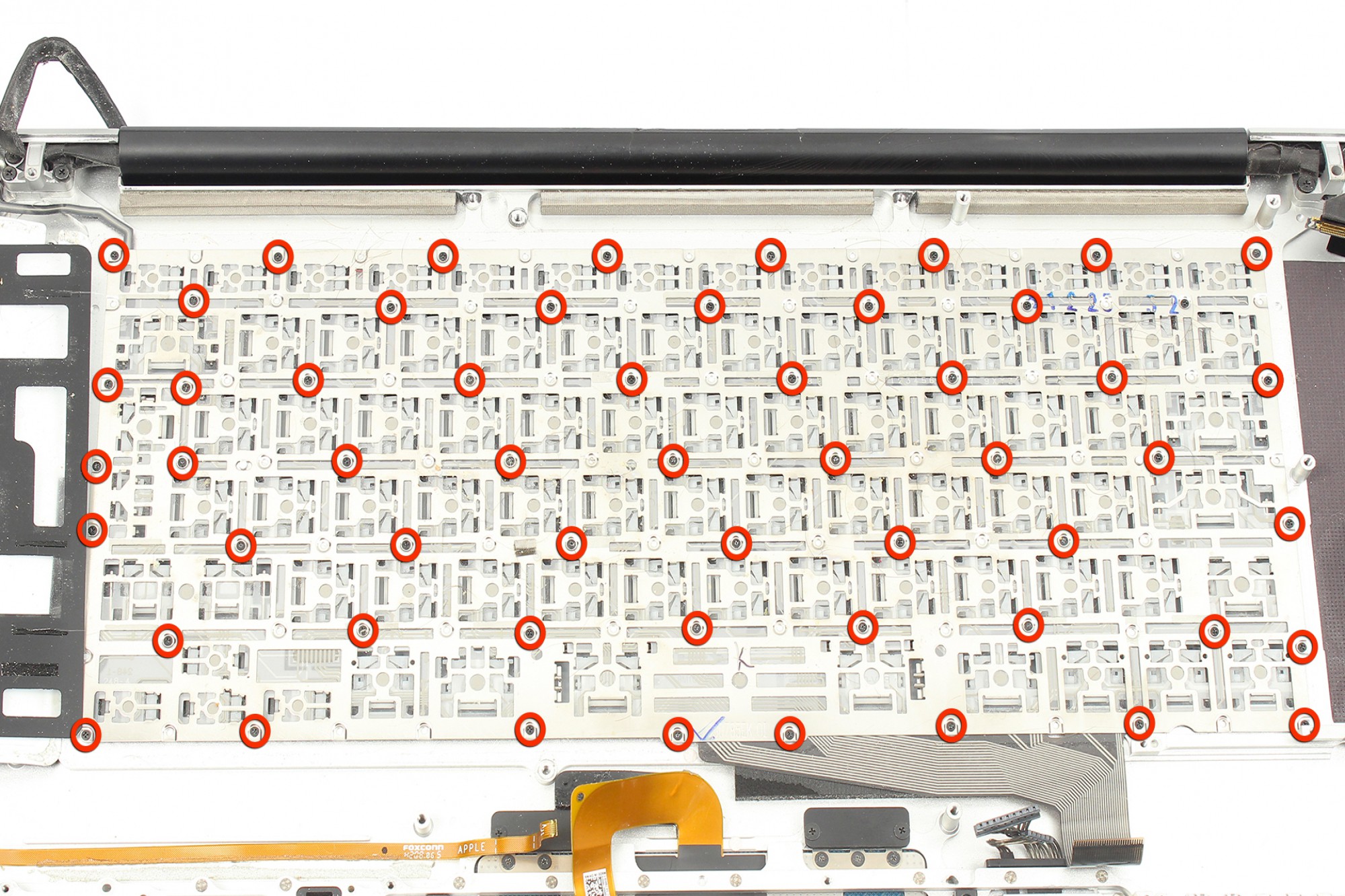

Etape 41

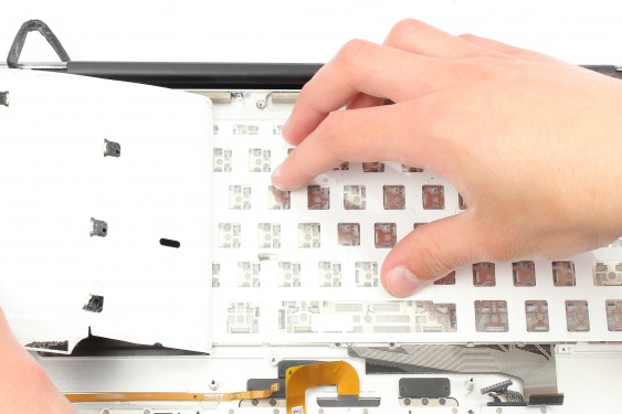

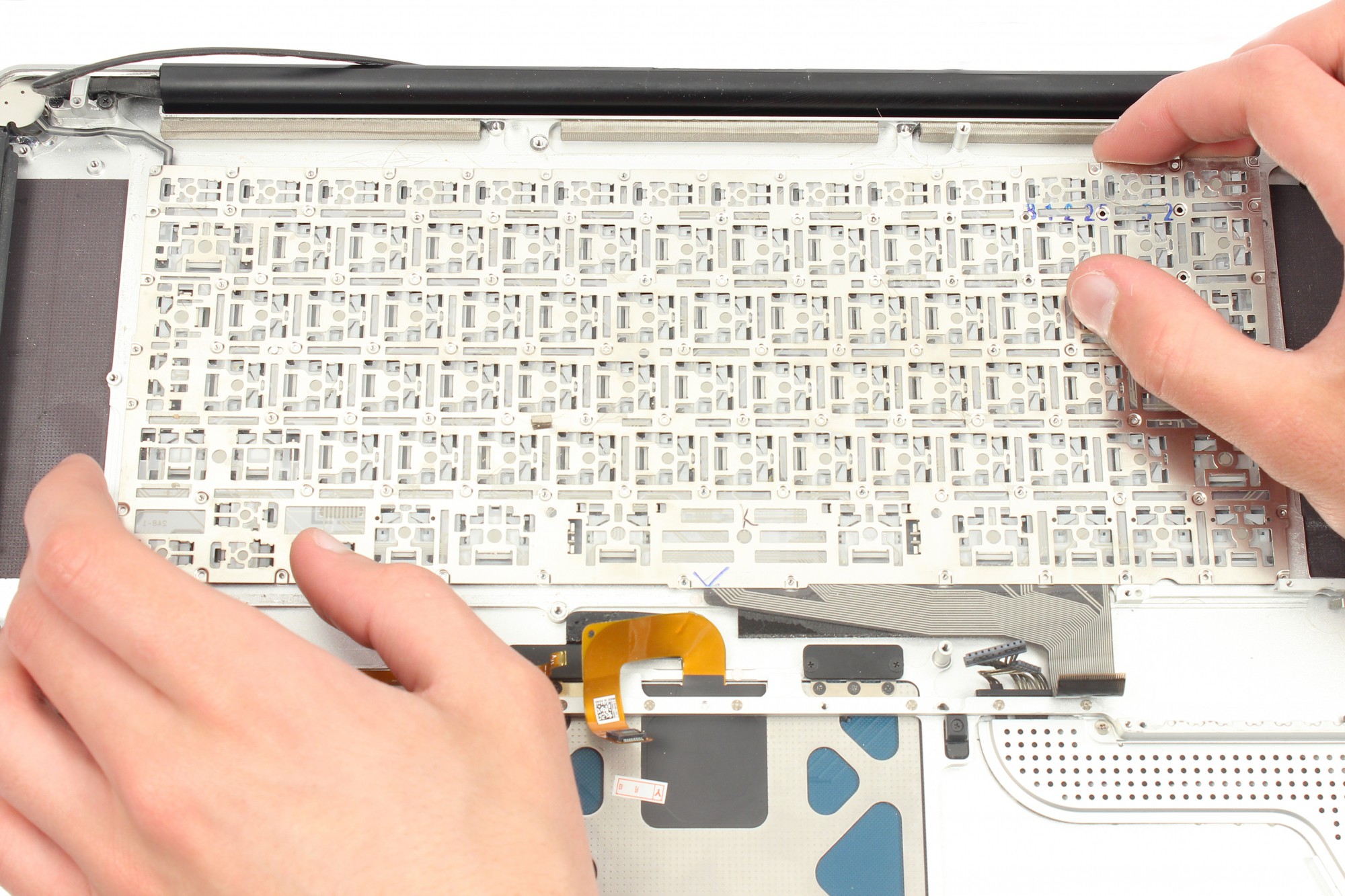

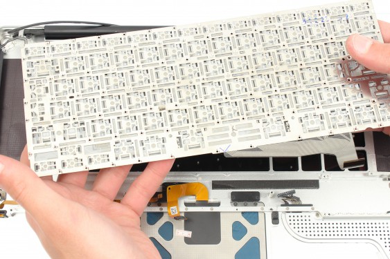

Dévissez les vis cruciformes entourées en rouge.
Ces vis retiennent le clavier au châssis du Macbook Pro.

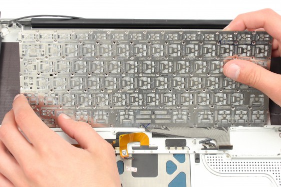

Etape 42
Procédez ensuite délicatement au retrait du clavier.
Etape 43
Le clavier de votre MacBook Pro 15" est désormais démonté.
