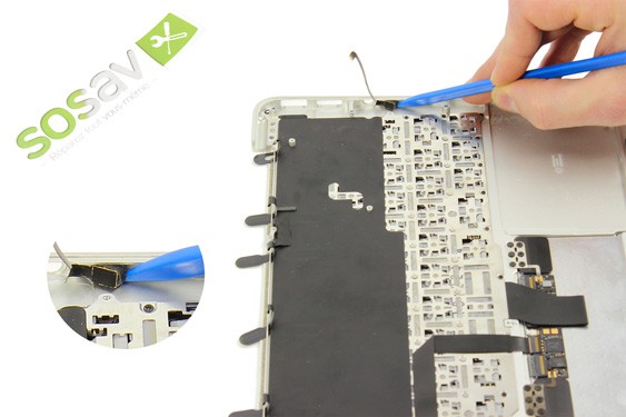

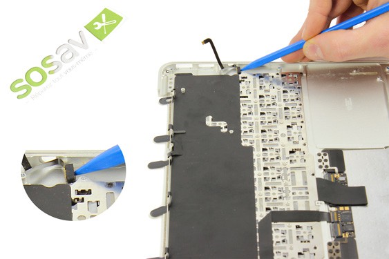

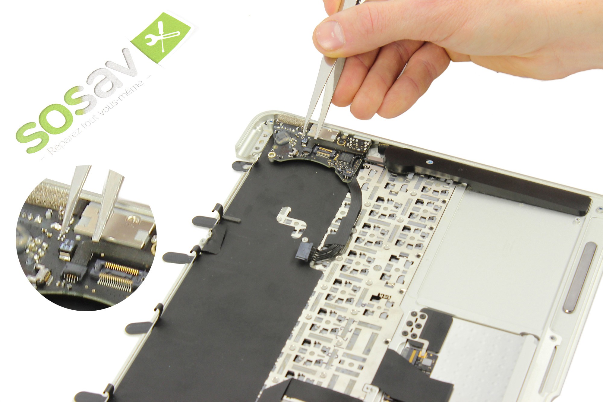

A l'aide d'une spatule en nylon, soulevez délicatement le clapet bloquant la nappe du microphone avec la pointe de d'une spatule en nylon.
Etape 47
Avec la pince cette fois, venez saisir la nappe du micro puis tirez dessus doucement afin de l'extraire de son connecteur.

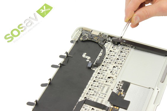

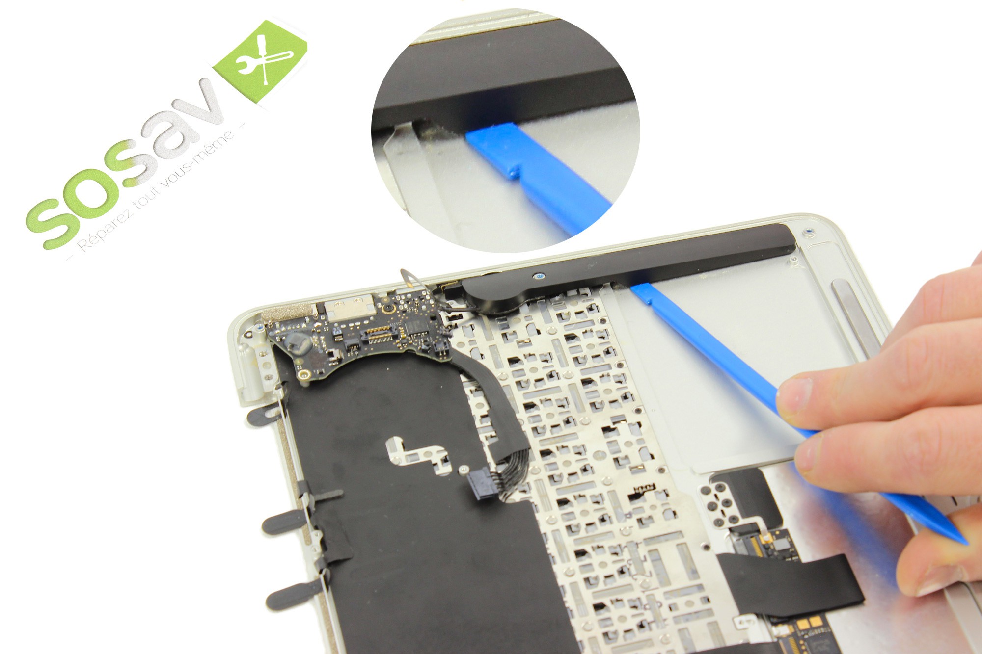

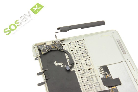

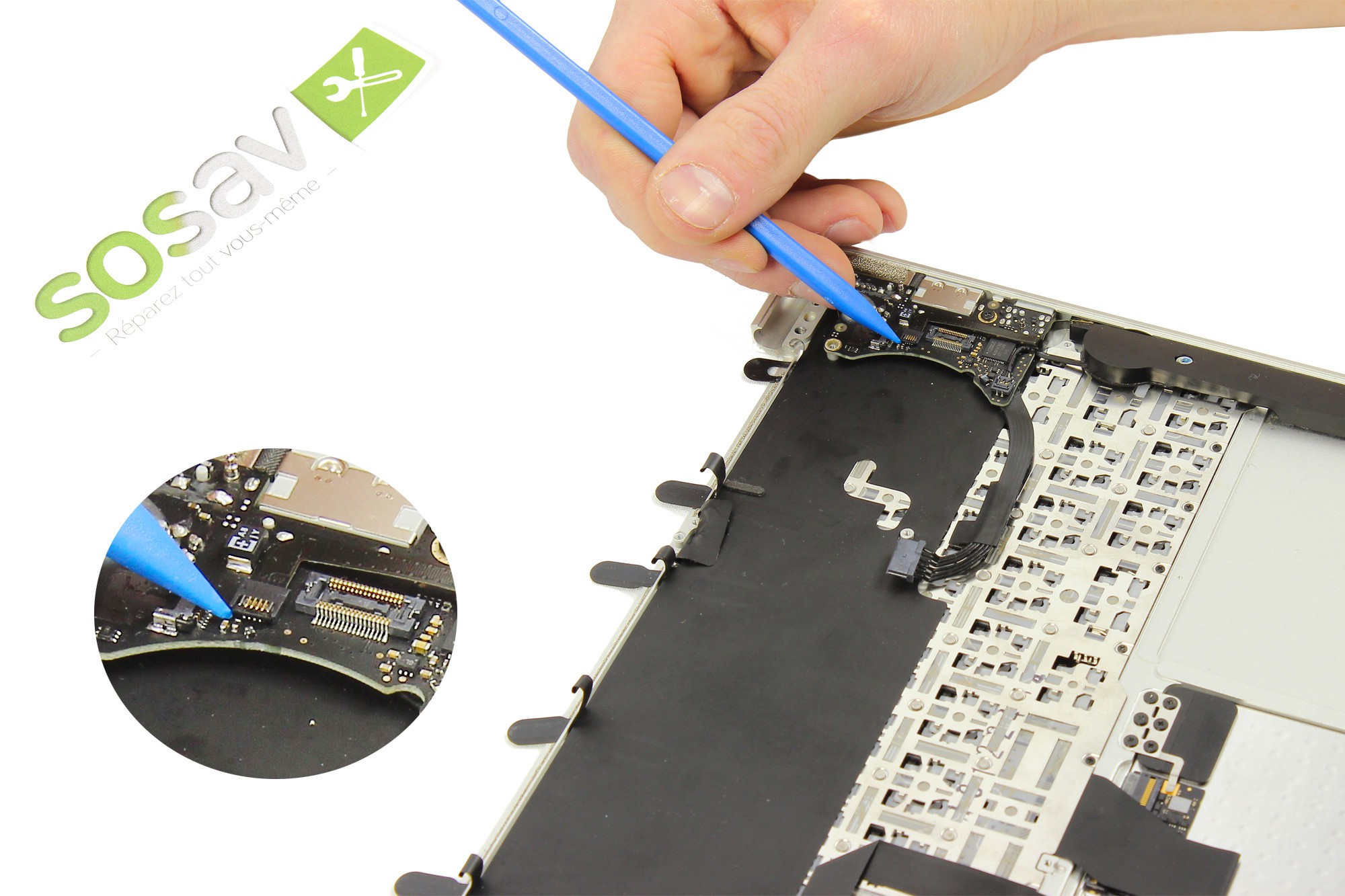

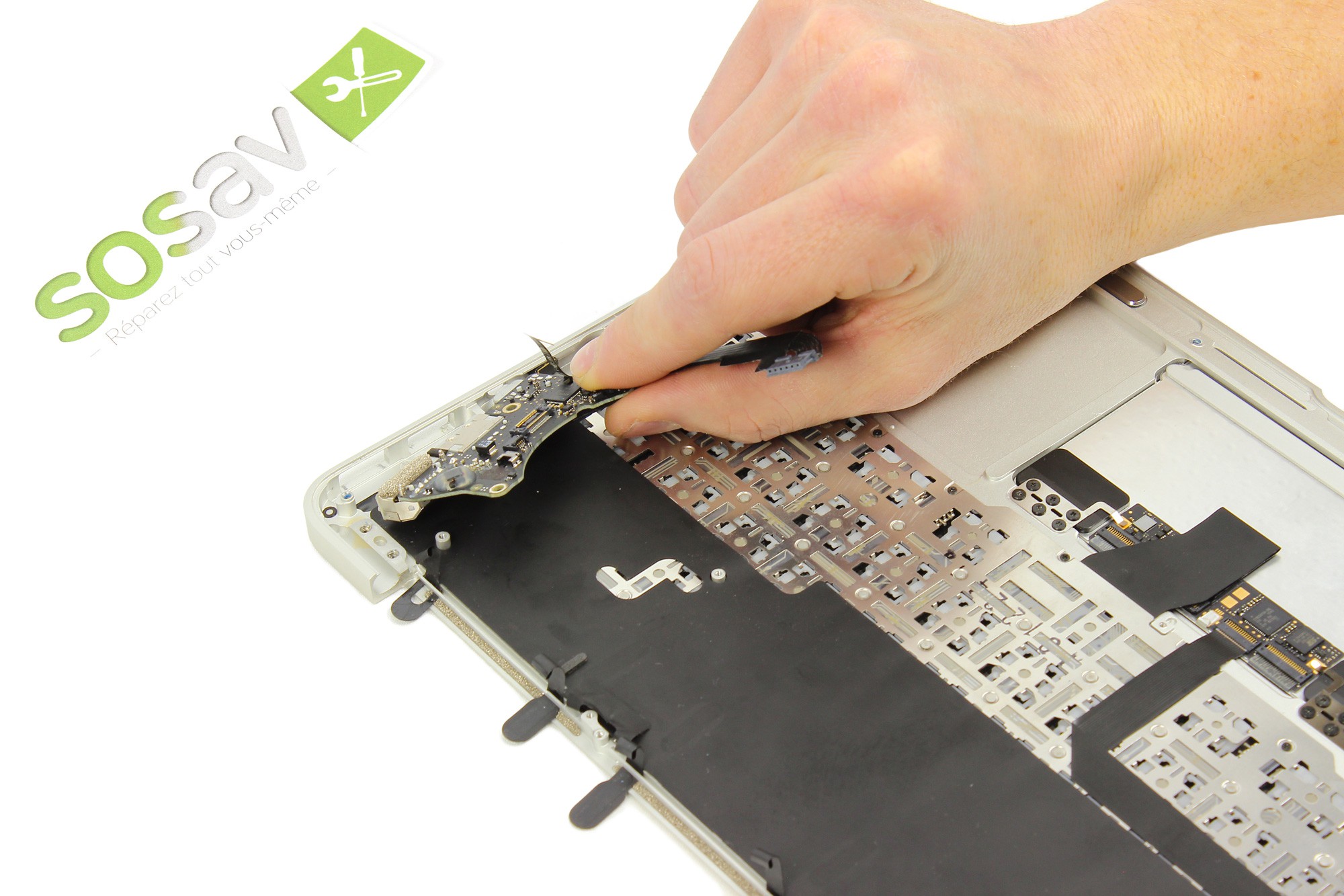

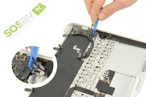

A l'aide d'une spatule en nylon, faites délicatement levier sur le connecteur du haut-parleur droit pour le déconnecter de la carte dalimentation.
Etape 49

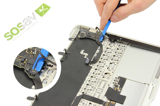

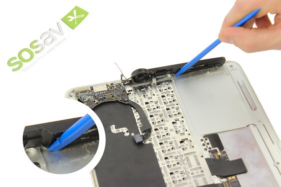

Introduire la spatule en nylon sous le haut-parleur afin de le décoller du châssis.
Celui-ci est collé par 2 bandes autocollantes.

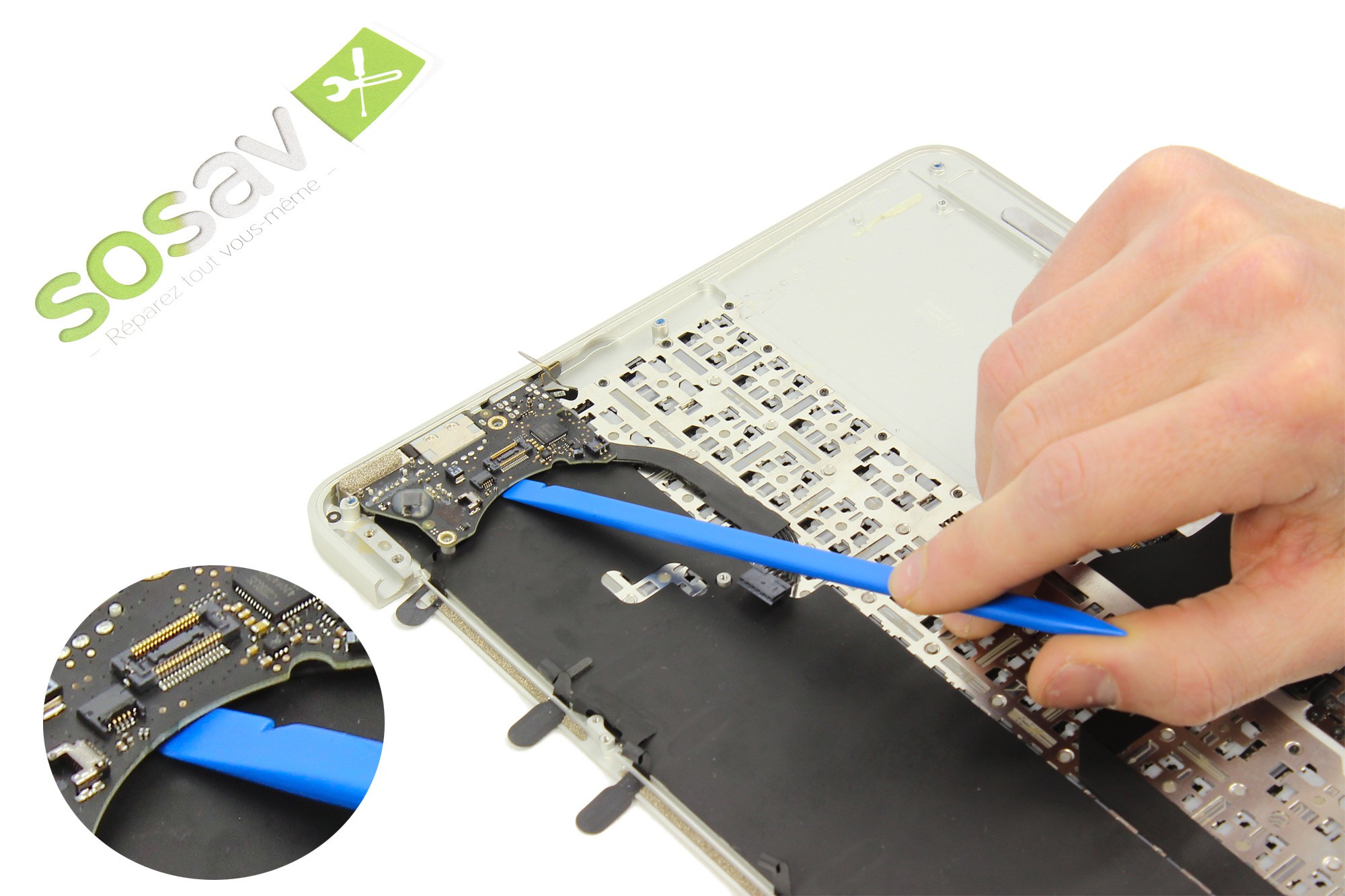

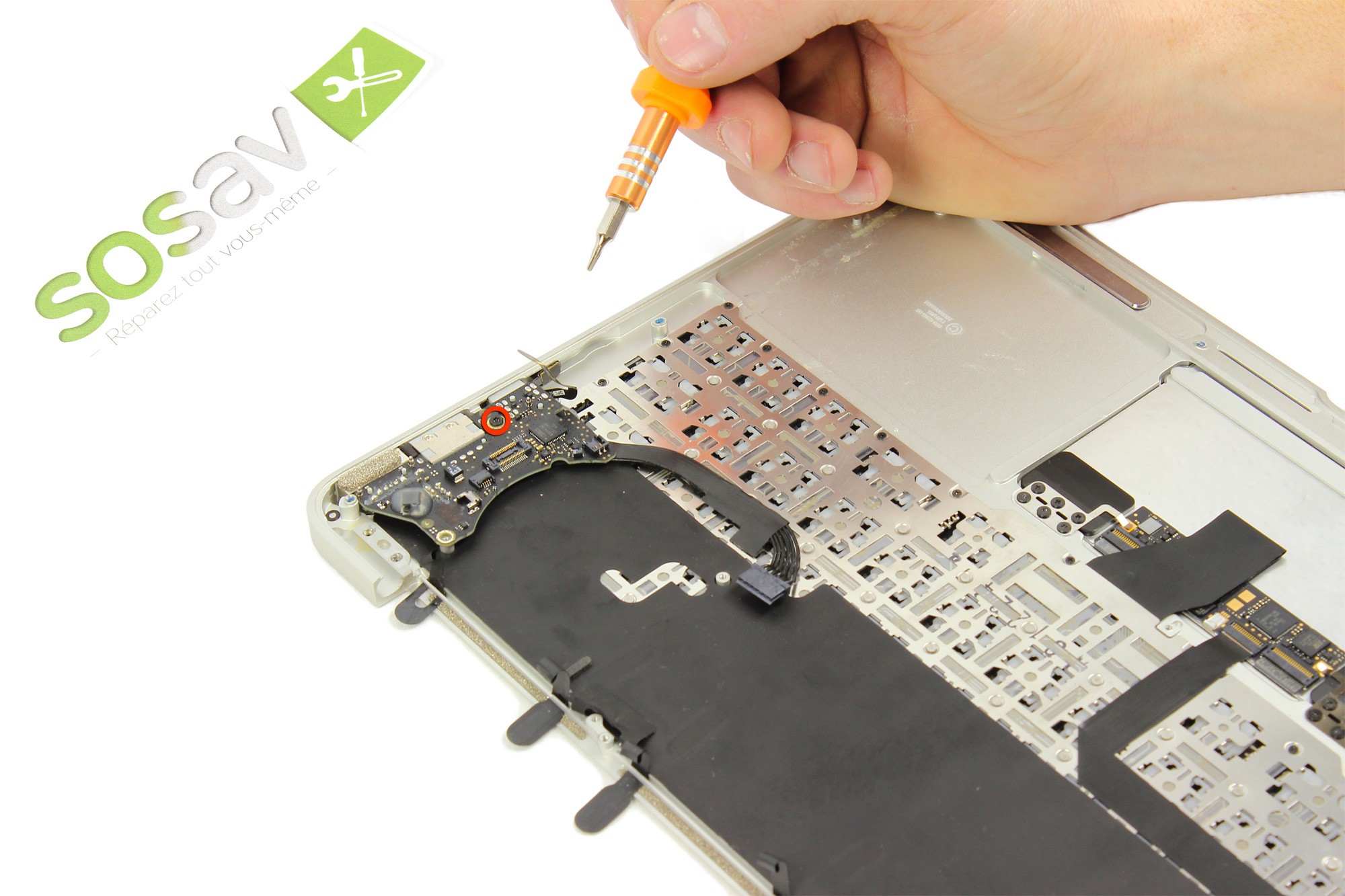

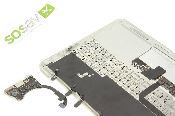

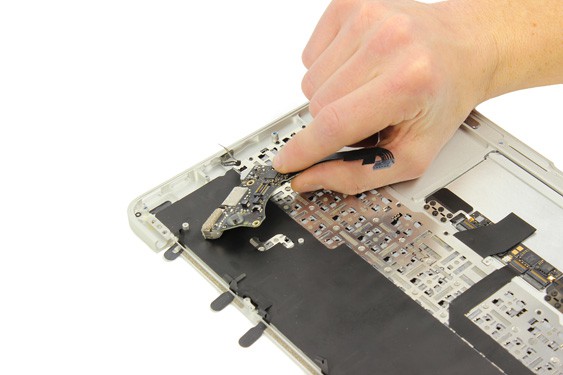

Avec un tournevis Torx (modèle T5), dévissez la vis qui retient la carte dalimentation au châssis de votre MacBook Air 11" Late 2010.
Etape 51
Utilisez désormais une spatule en nylon pour soulever légèrement la carte d'alimentation.
Etape 52
Saisissez à présent la carte d'alimentation pour l'extraire du châssis (aucune résistance ne doit se faire sentir).

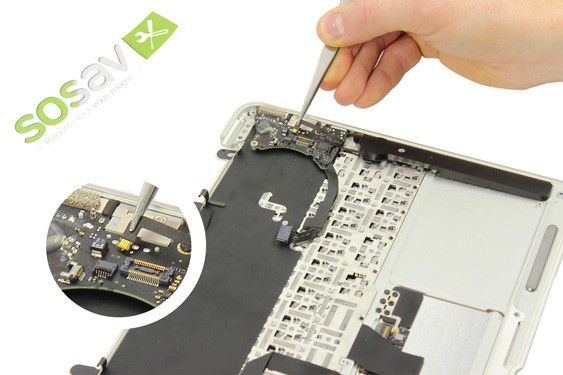

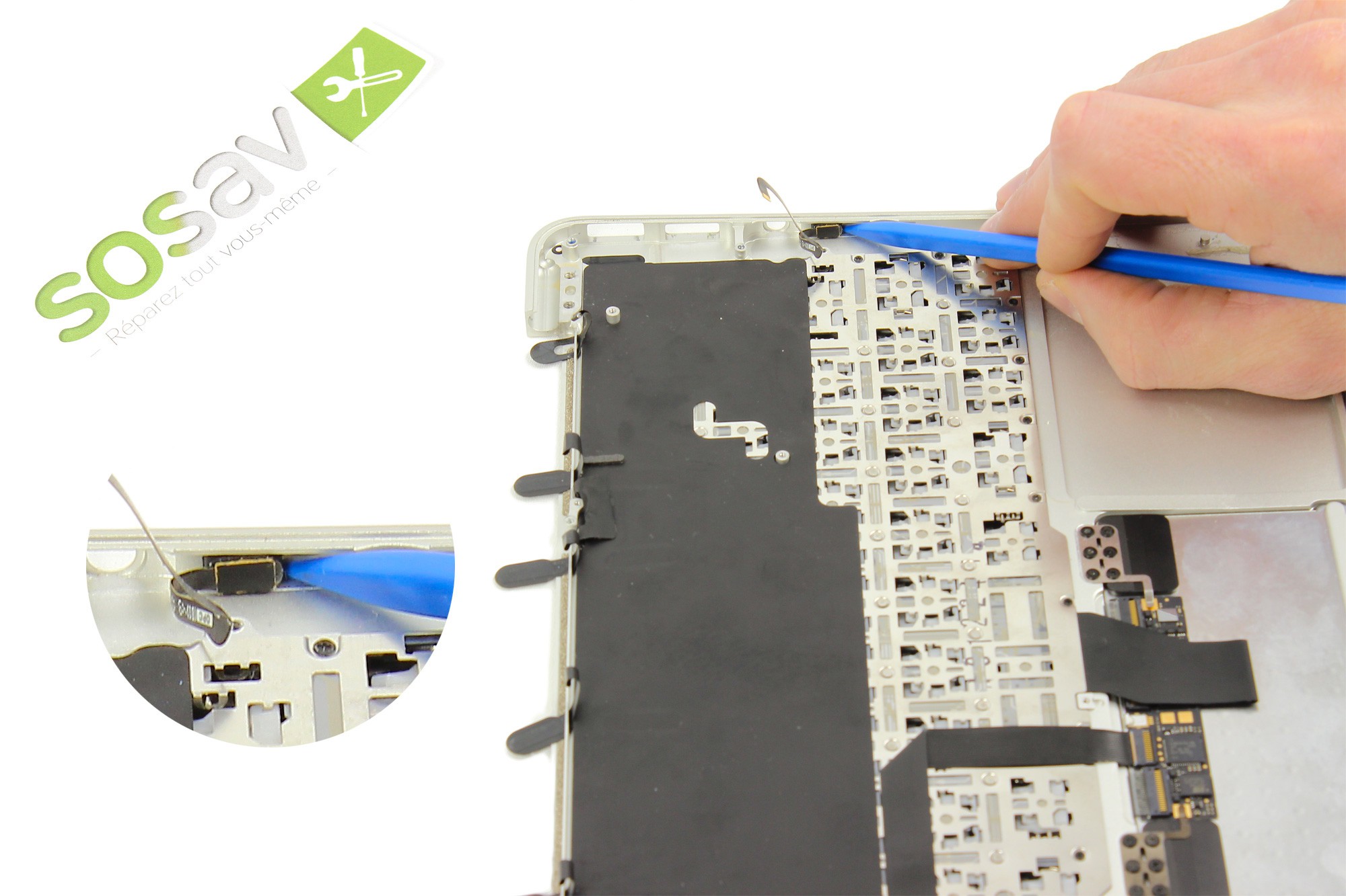

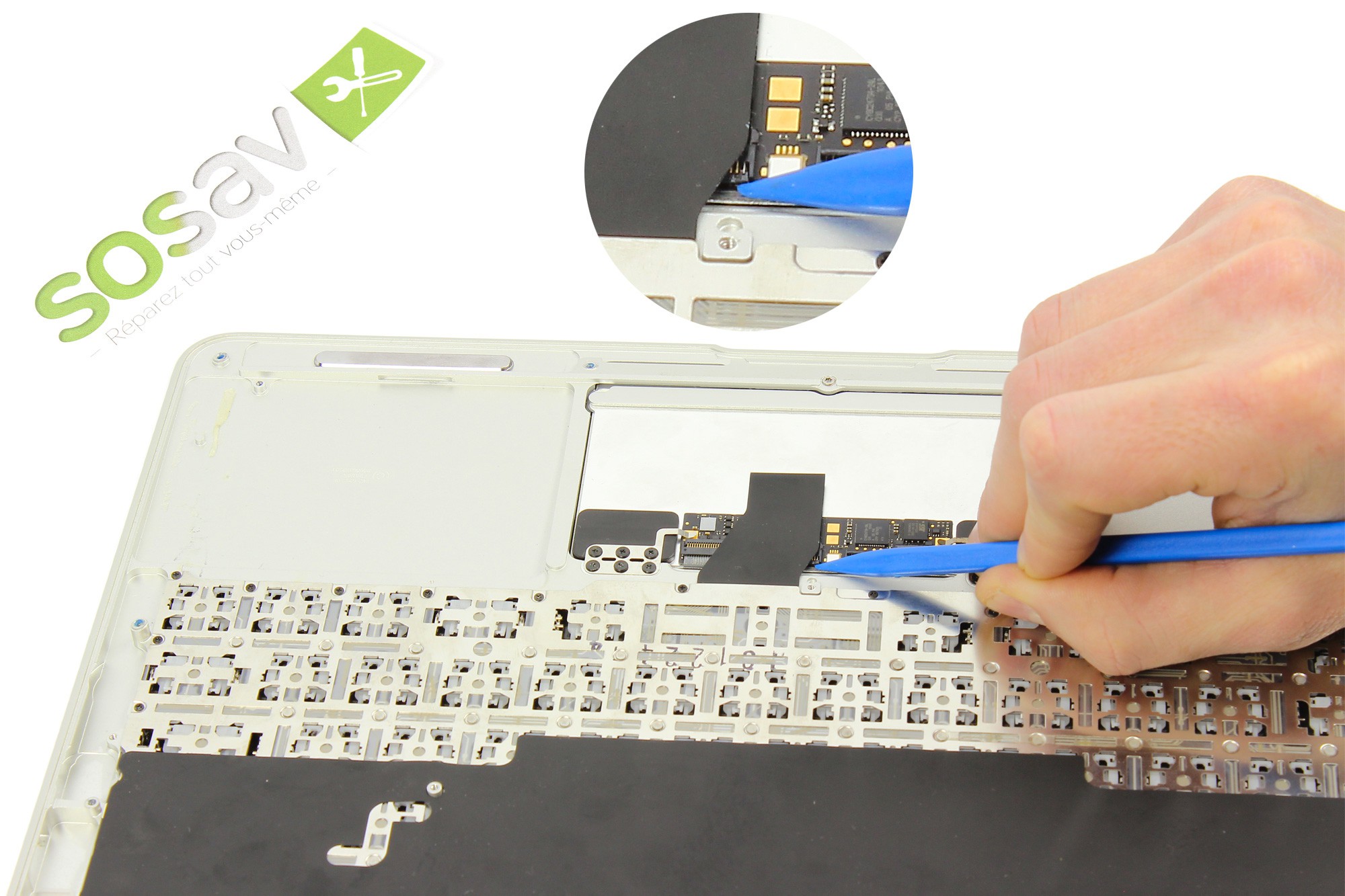

Avec l'aide de la pointe d'une spatule en nylon, soulevez délicatement le clapet bloquant la nappe du TrackPad .
Etape 56
Utilisez une pince, pour saisir la nappe de connexion du TrackPad, puis tirez dessus délicatement afin de la décoller du châssis.
Etape 57
Vous pouvez désormais délicatement sortir la nappe du TrackPad de son connecteur.

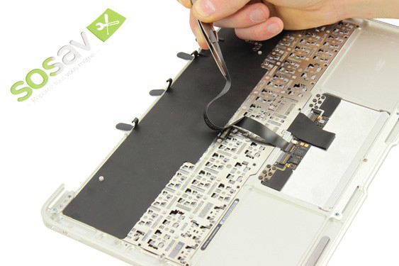

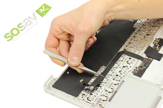

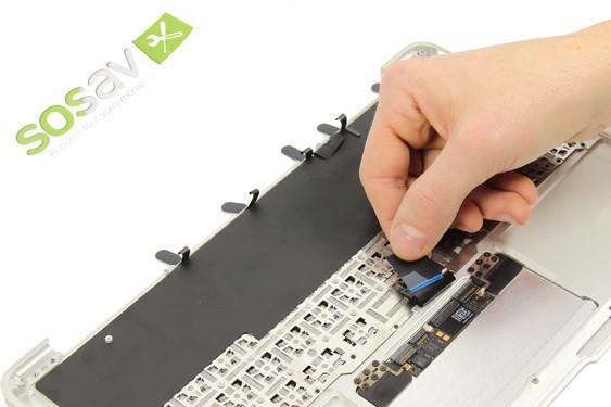

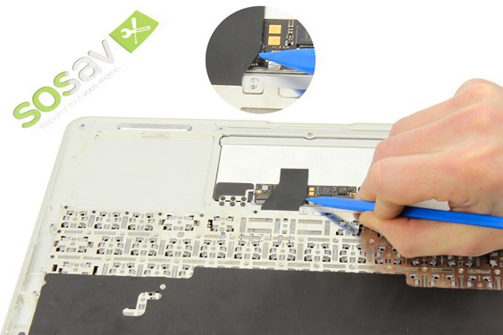

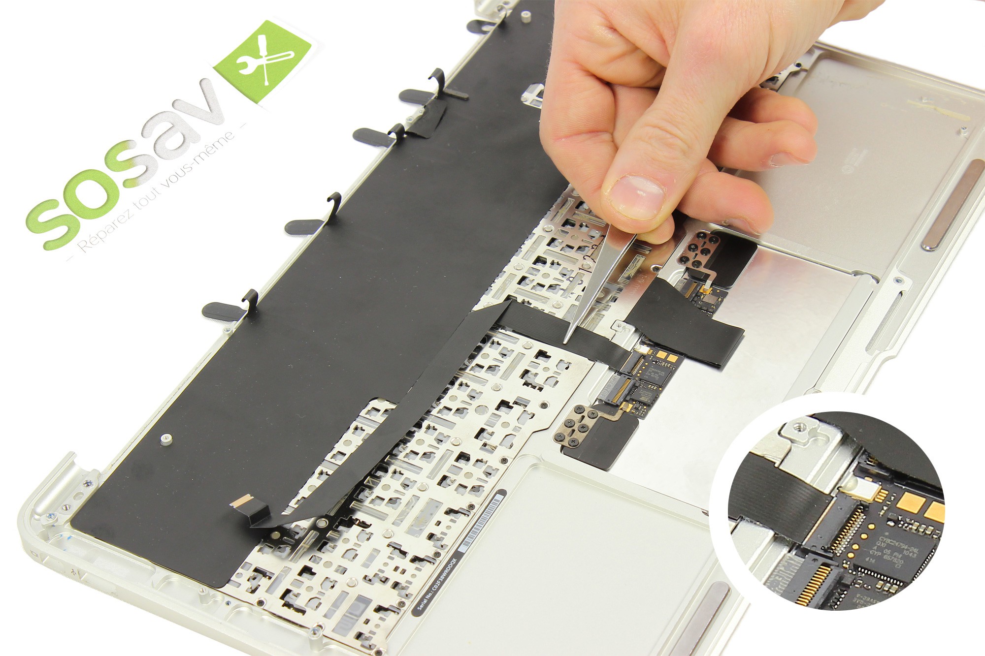

Utilisez la pointe d'une spatule en nylon, pour soulever le clapet retenant la nappe de gestion du clavier dans son connecteur.
Etape 59
Vous pouvez maintenant délicatement soulever la nappe du clavier afin de la sortir du connecteur.
Etape 60

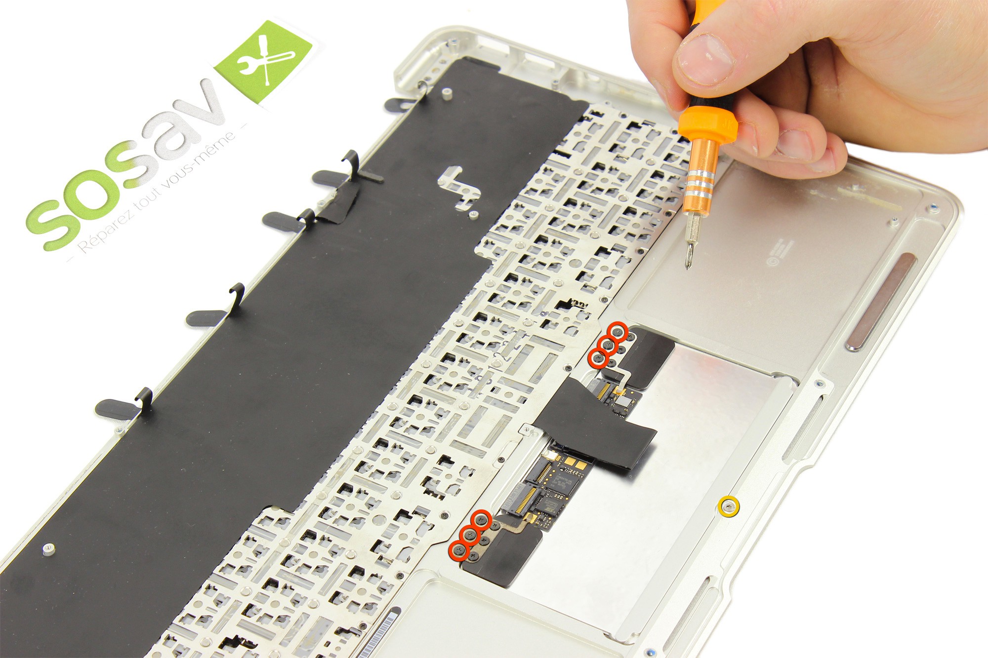

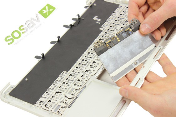

Dévissez désormais les 7 vis retenant le TrackPad au châssis de votre MacBook Air 11 :
6 vis cruciformes, entrourées en rouge sur la photo,
1 vis Torx, entourée en jaune sur la photo.
Etape 61

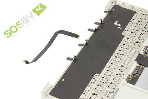

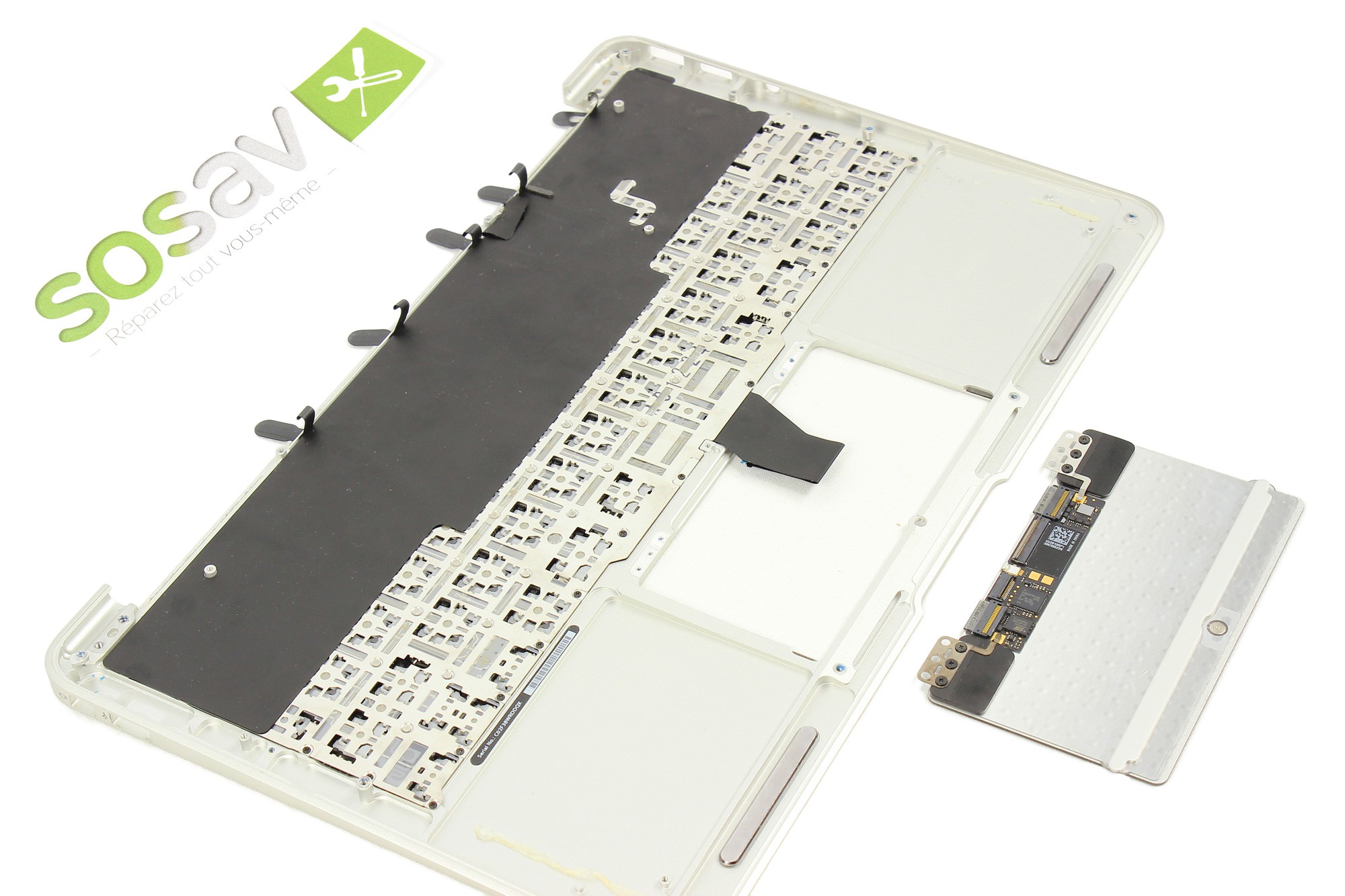

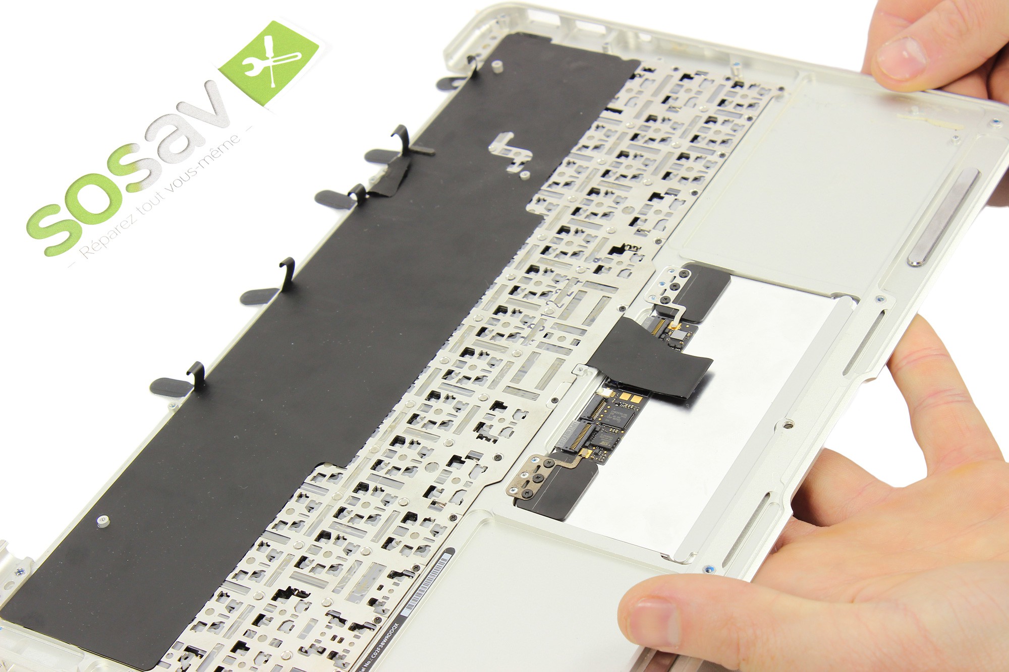

Soulevez délicatement la nappe du clavier, puis passez votre main sous le châssis.
A présent, soulevez le TrackPad en le poussant délicatement.
Etape 62
A présent votre l'ensemble châssis + clavier de votre MacBook Air 11" Late 2010 est entièrement démonté.
En cas de besoin, vous pouvez le remplacer par un neuf.
