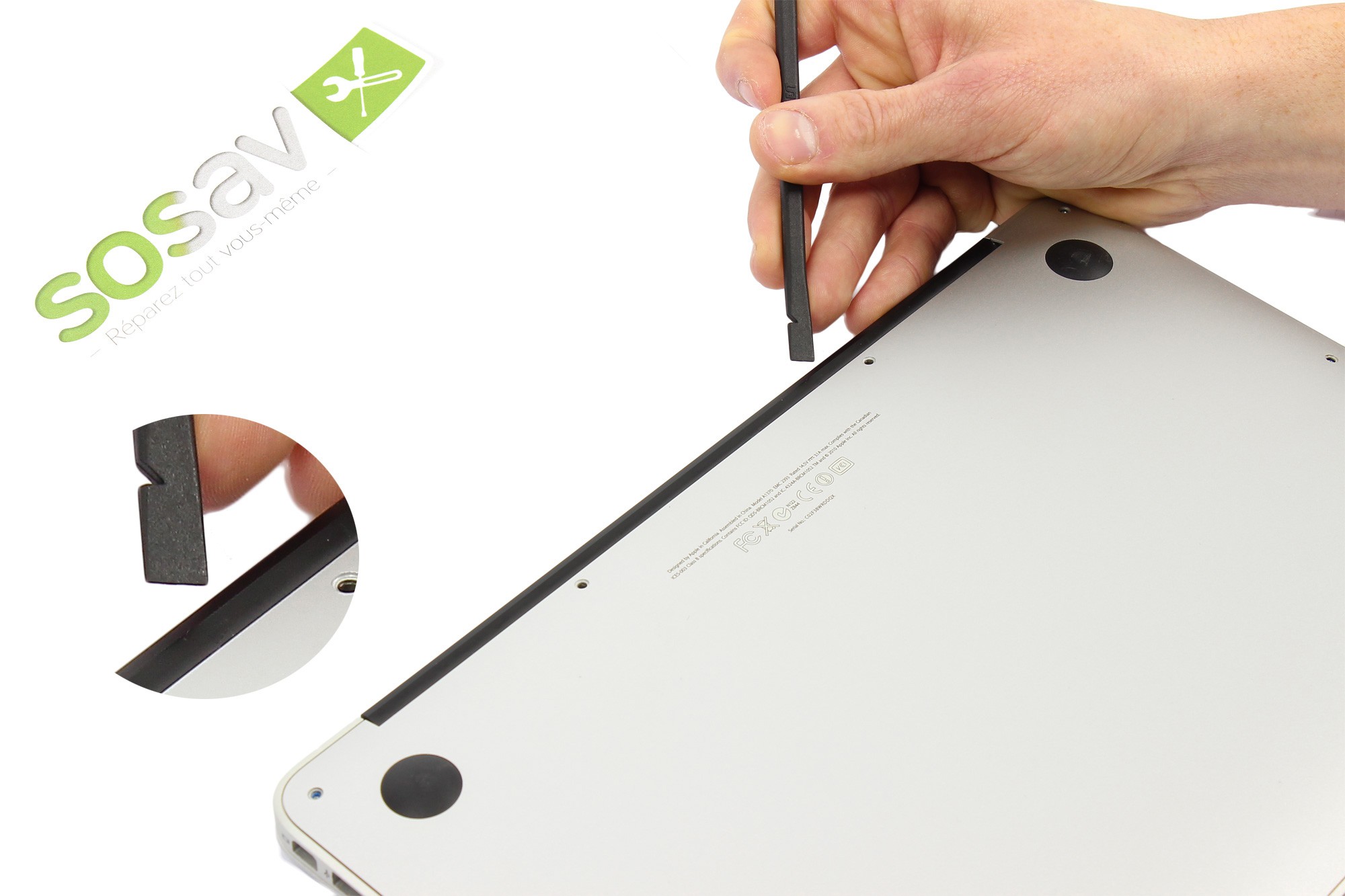

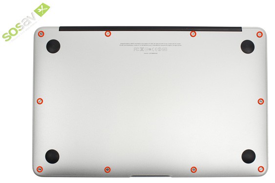

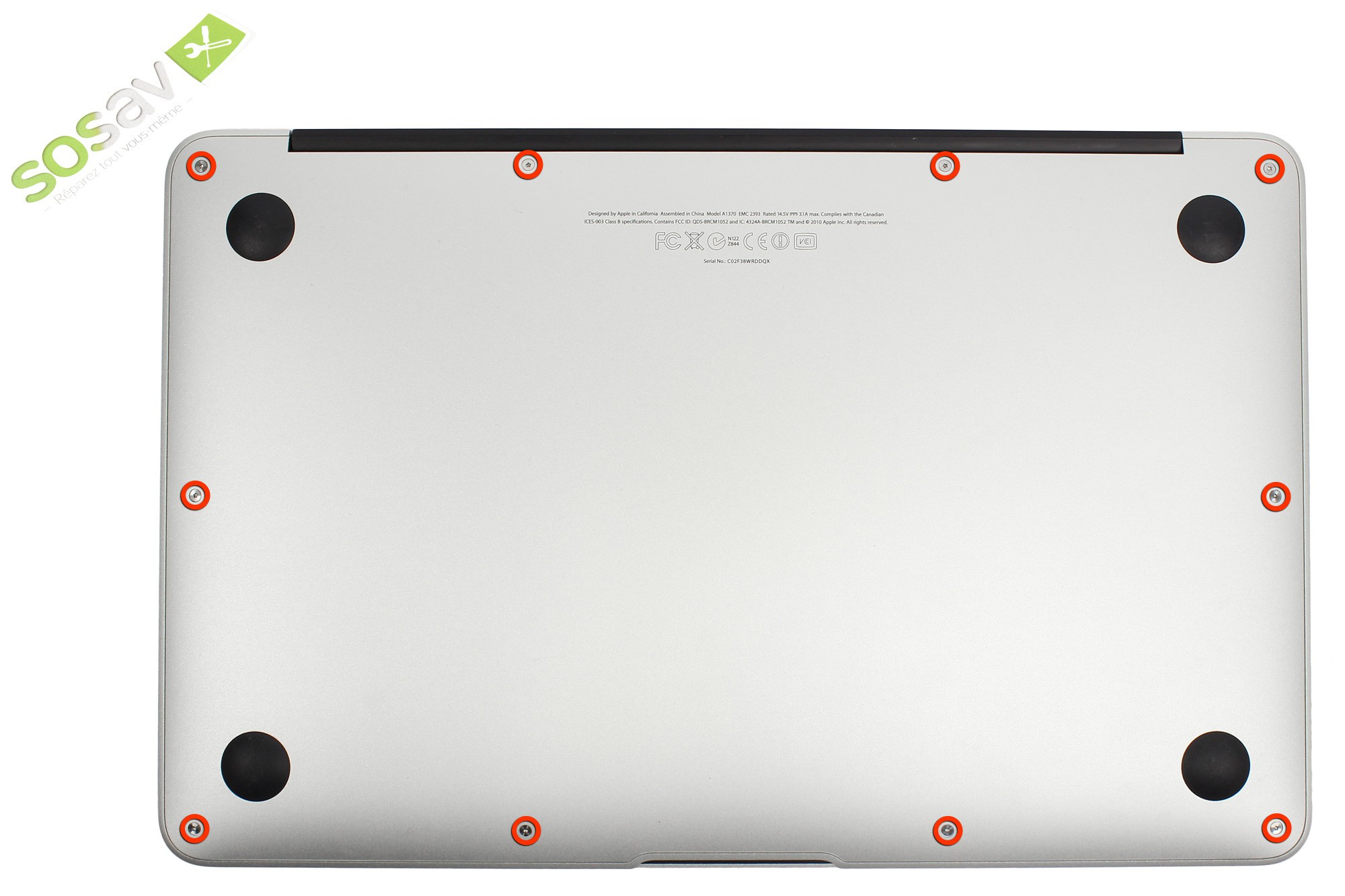

Munissez-vous d'un tournevis pentalobe 1.2, puis dévissez les 10 vis entourées en rouge sur la photo ci-contre.

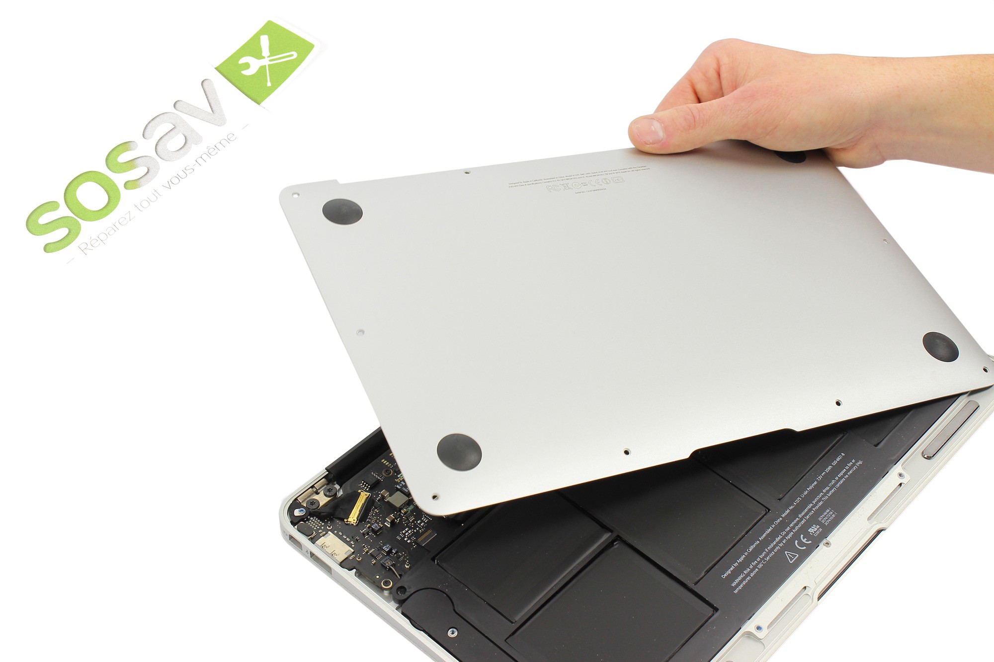

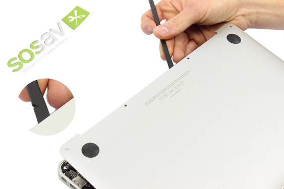

Avec la spatule fournie dans nos kits outils, venez soulever le capot arrière.
Une fois le capot soulevé, saisissez-le avec votre main pour l'ôter complètement.

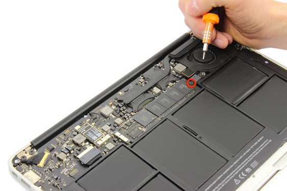

Avec un tournevis Torx (modèle T5), dévissez la vis entourée en rouge retenant le disque SSD.
Reprenez désormais la spatule en nylon, elle va vous permettre de soulever le disque SSD.
Glissez délicatement la spatule sous le disque SSD, puis effectuez un quart de tour afin de le soulever.
Saisissez désormais le disque SSD, puis tirez-le délicatement vers la droite afin de l'extraire de son emplacement.

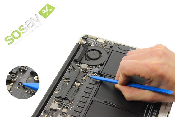

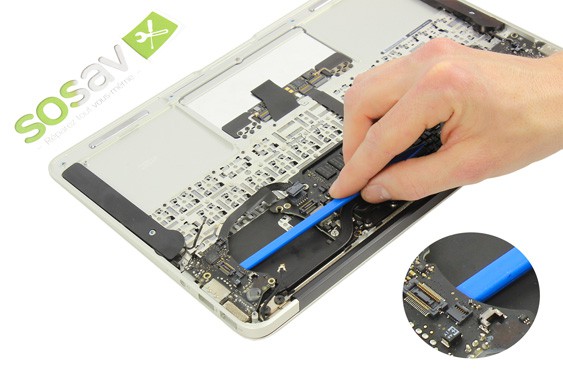

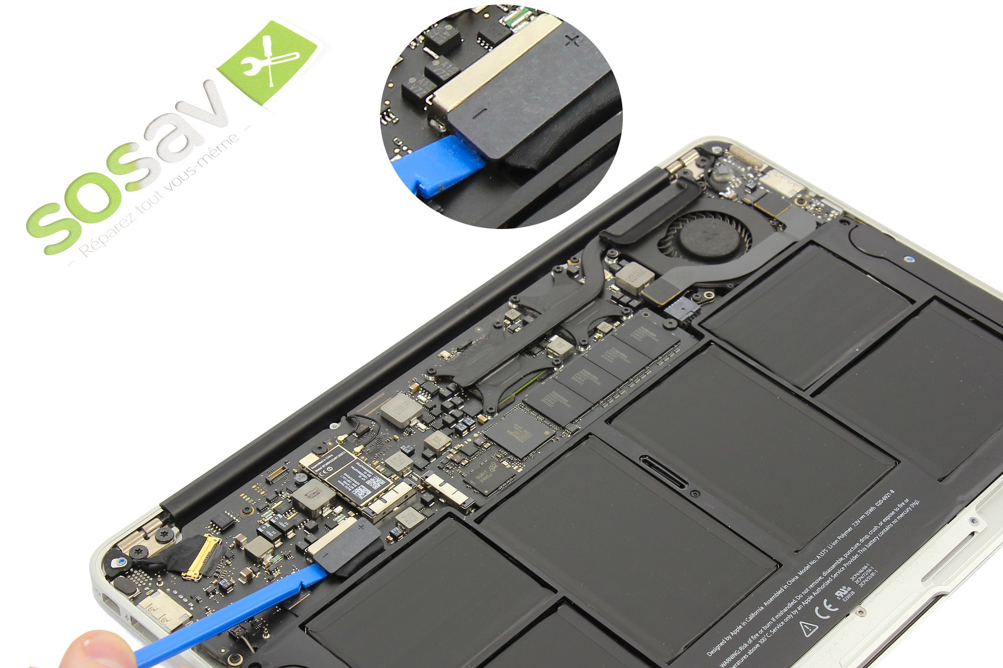

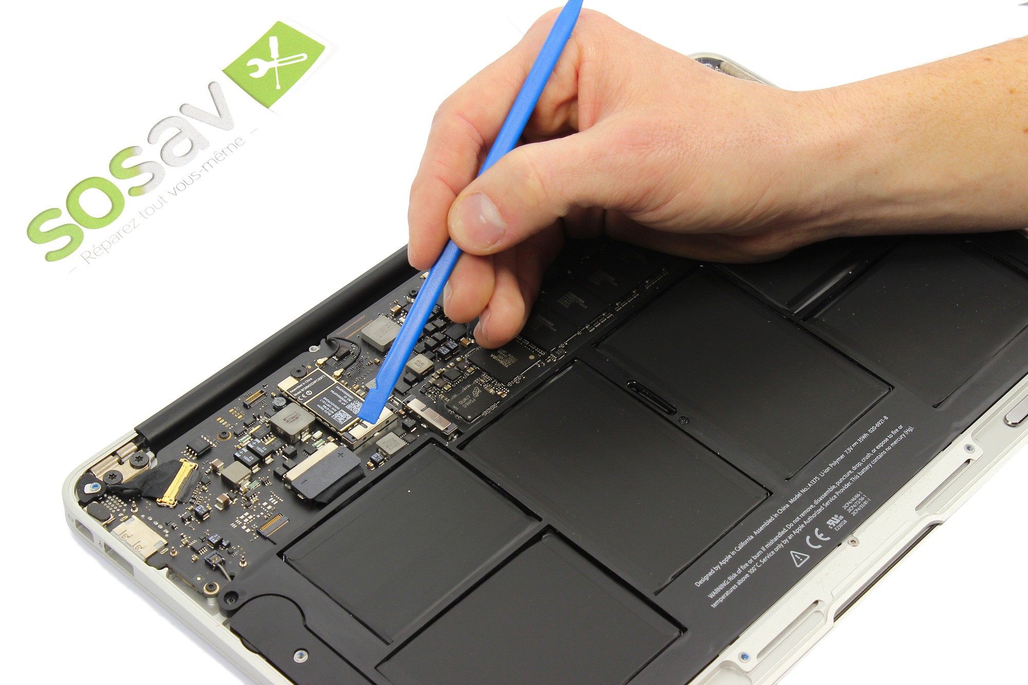

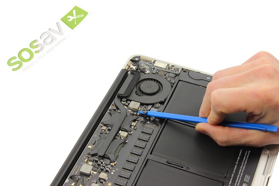

A l'aide d'une spatule en nylon, faites délicatement levier pour débrancher le premier connecteur de la nappe de connexion de la carte d'alimentation.
Répétez désormais la même opération afin de débrancher le deuxième connecteur de la nappe de connexion de la carte d'alimentation
Saisissez désormais la nappe du connecteur d'alimentation avec vos doigts pour l'ôter complètement de votre MacBook air 11"

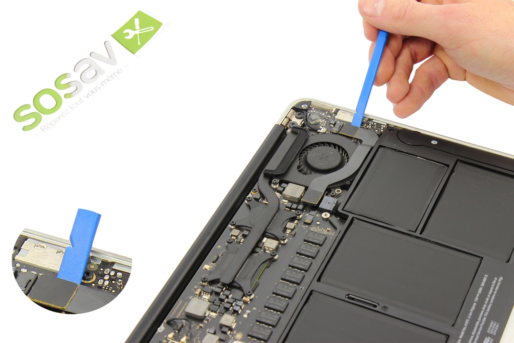

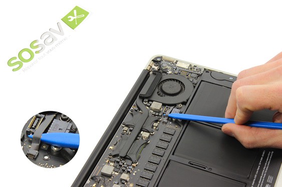

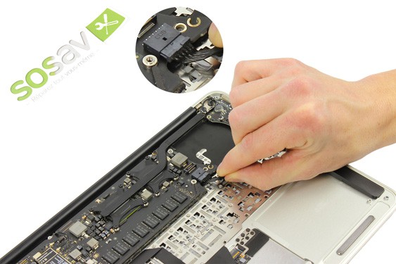

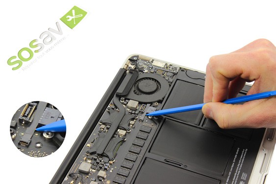

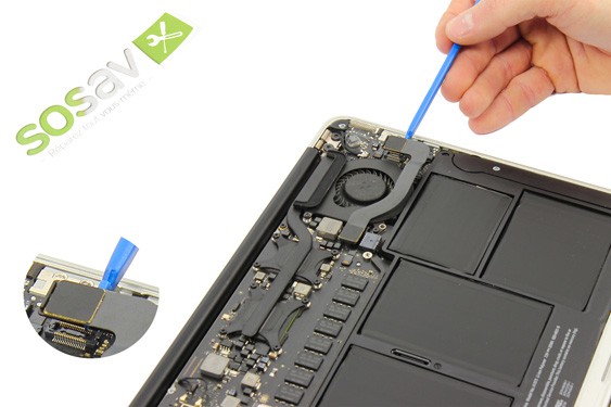

Utilisez la pointe d'une spatule en nylon, pour délicatement soulever le loquet du connecteur de la nappe du ventilateur.
Insérez délicatement la pointe de la spatule sous la nappe du ventilateur.
Faites désormais délicatement levier afin de sortir la nappe du ventilateur de son connecteur

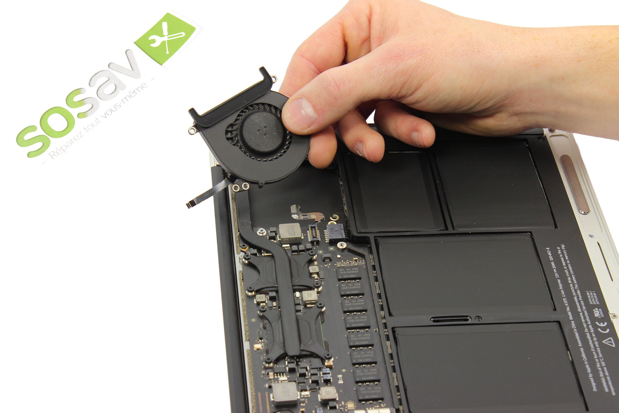

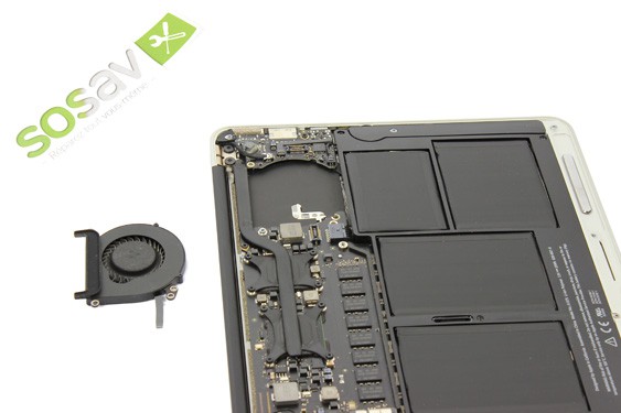

A l'aide d'un tournevis Torx (modèle T5), dévissez les 3 vis entourées en rouge qui retiennent le ventilateur au châssis.

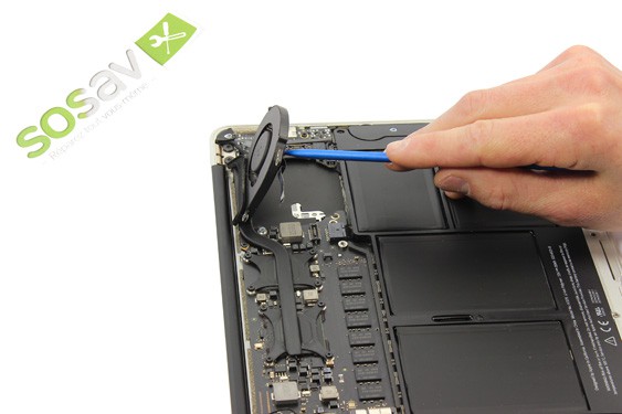

Insérez la pointe d'une spatule en nylon comme indiqué sur la photo.
Puis faites délicatement levier pour sortir le ventilateur de son emplacement.
Vous pouvez désormais sortir le ventilateur de son logement, aucune résistance ne doit se faire sentir.

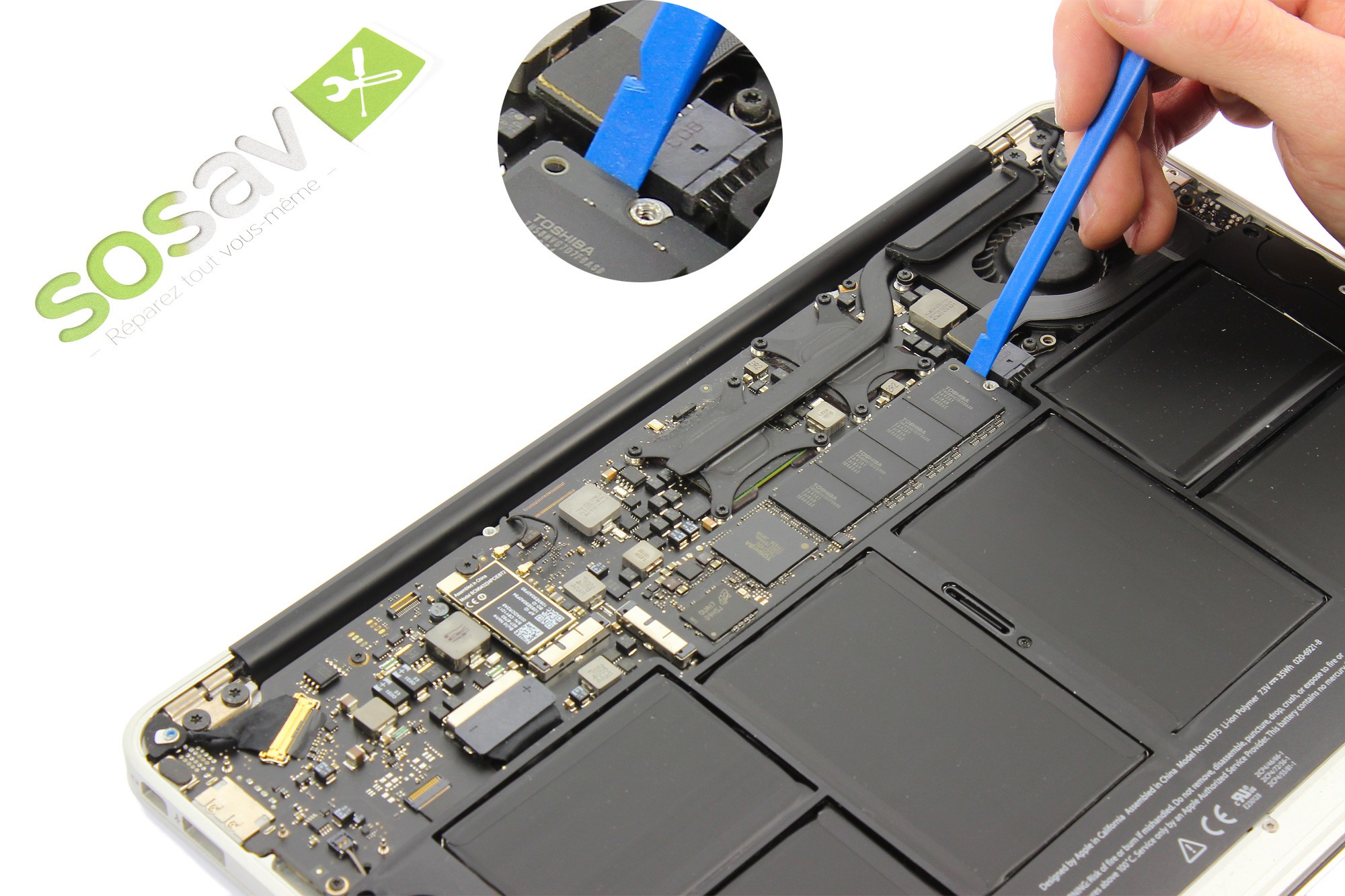

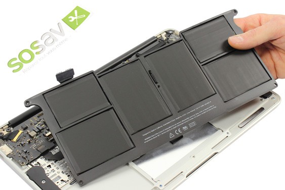

Il est désormais nécessaire de déconnecter la batterie de votre MacBook Air 11".

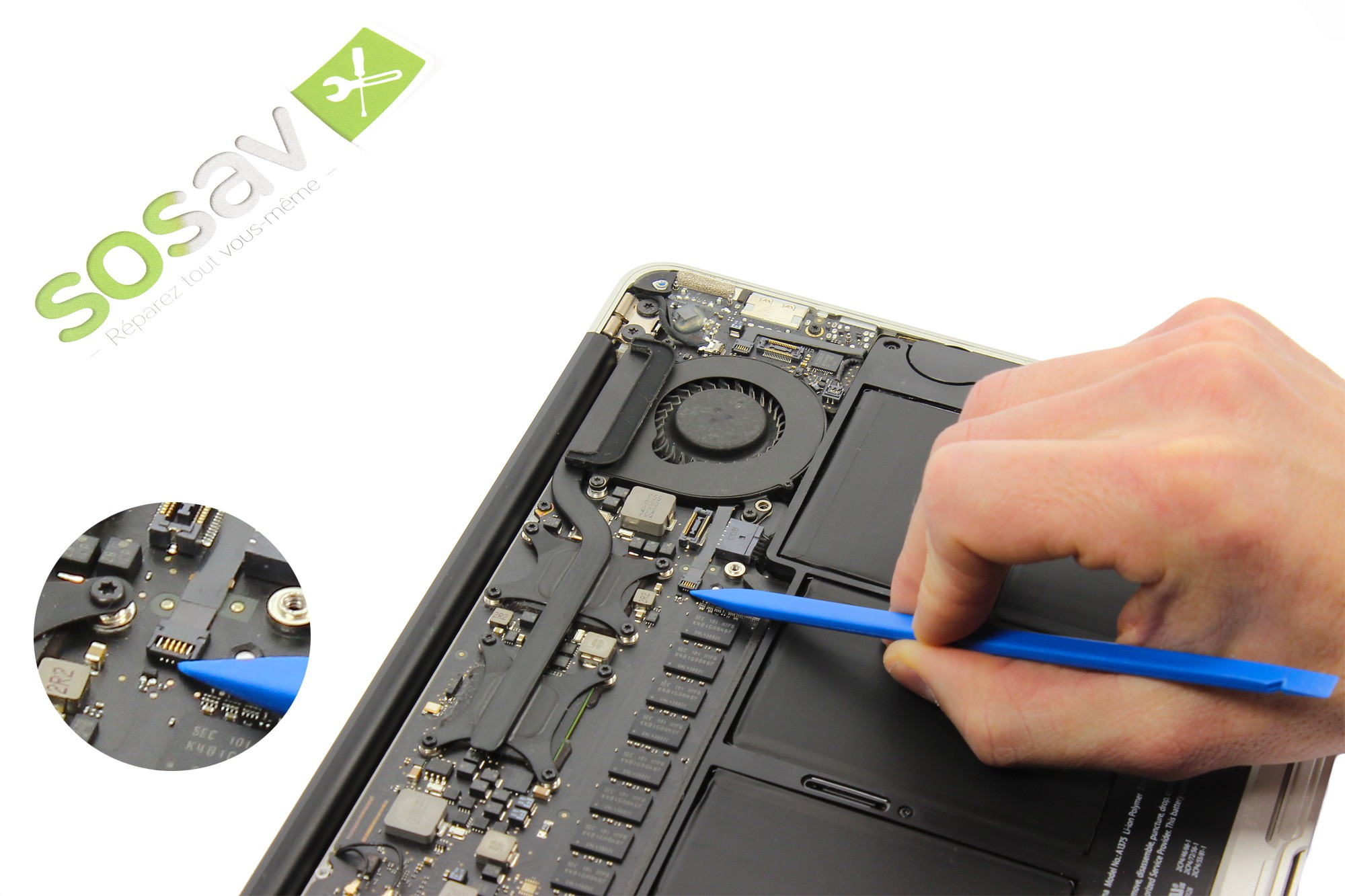

Pour ceci, faites levier avec une spatule en nylon pour soulever le côté droit du connecteur de la batterie.
Répétez la même opération afin de soulever le côté gauche du connecteur de la batterie.
Utilisez désormais la spatule en nylon pour délicatement soulever le connecteur de la batterie.

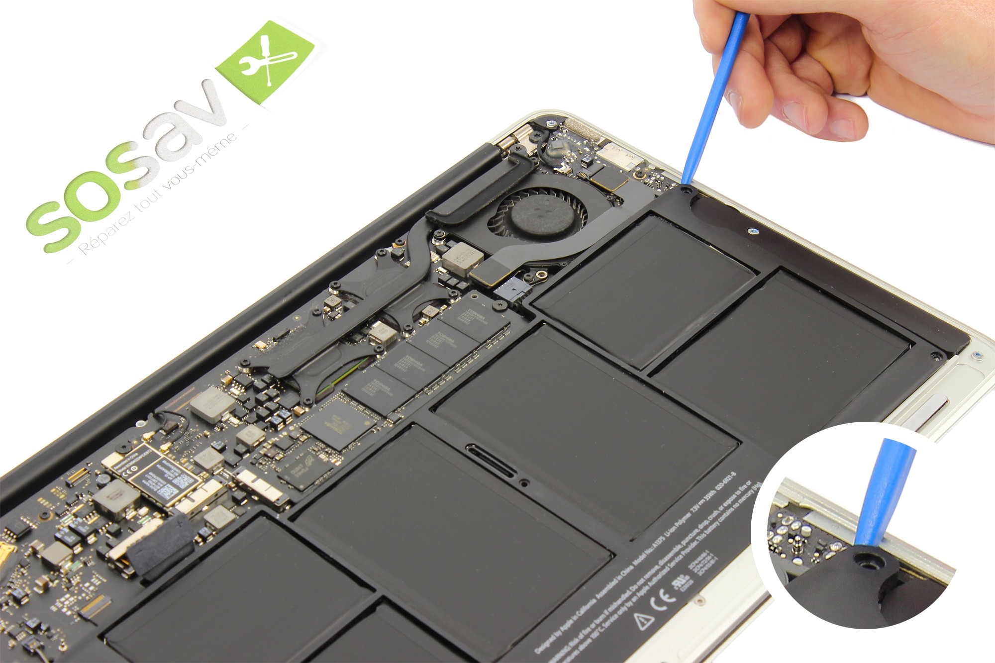

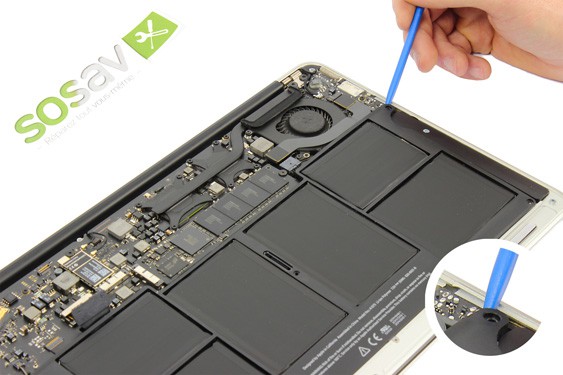

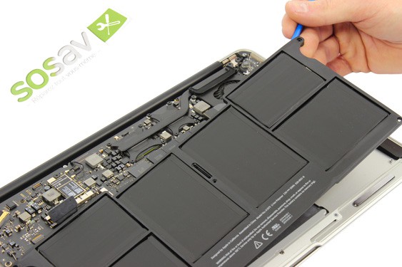

Insérez une spatule en nylon sous l'ergo situé sur le coin supérieur droit de la batterie.
Faites désormais levier, pour soulever la batterie.

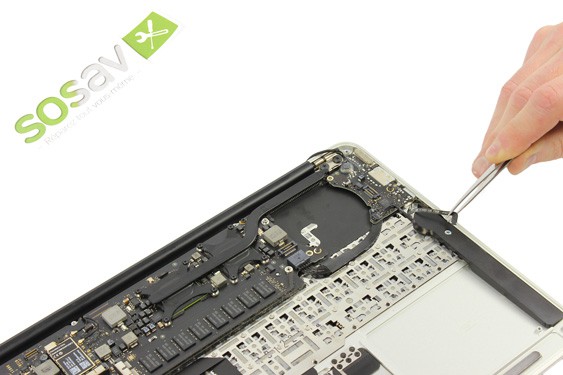

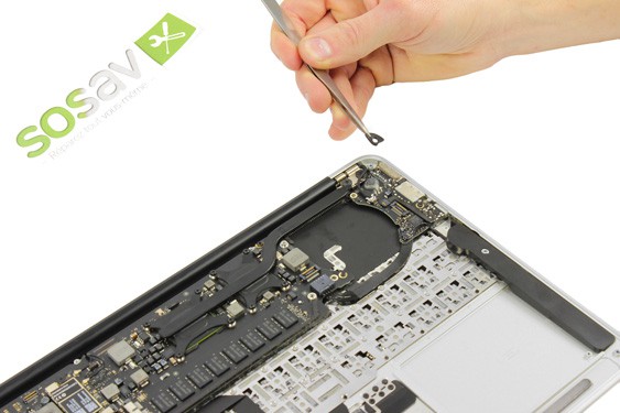

Avec la pince, venez saisir le cache en caoutchouc noir puis tirer dessus afin de l'extraire.

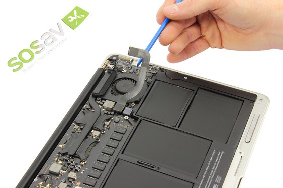

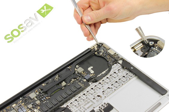

Placez désormais une spatule en nylon sous la nappe de la caméra, puis avec votre pouce bloquez-la.
Tirez délicatement dessus afin de la sortir de son connecteur.

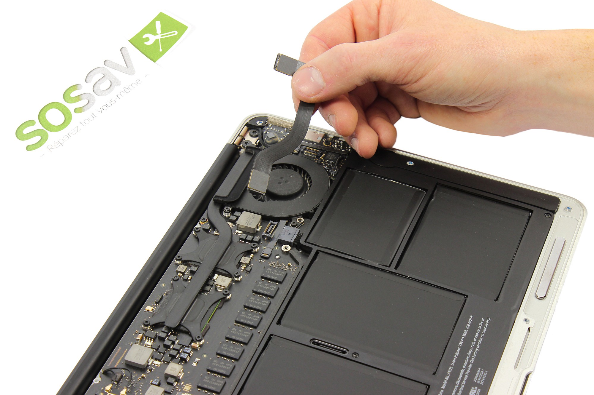

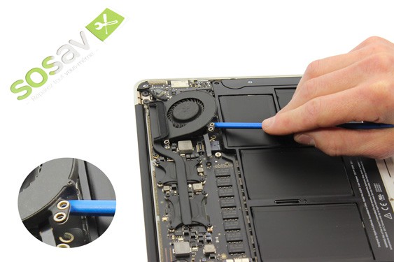

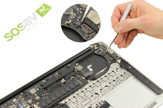

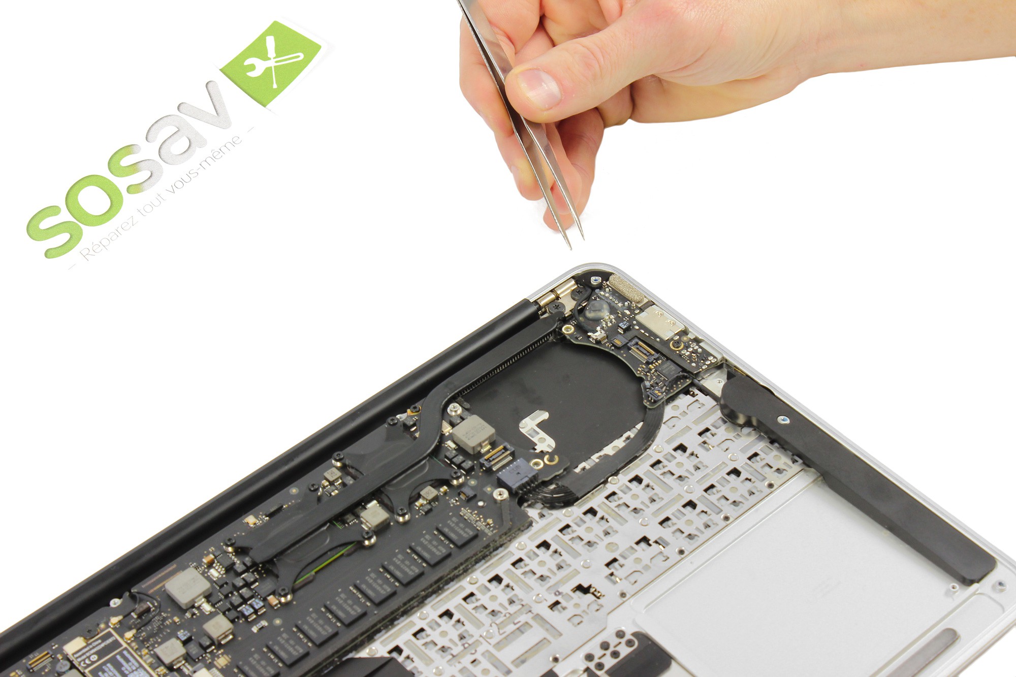

A l'aide d'une spatule en nylon, soulevez délicatement le clapet bloquant la nappe du microphone avec la pointe de d'une spatule en nylon.

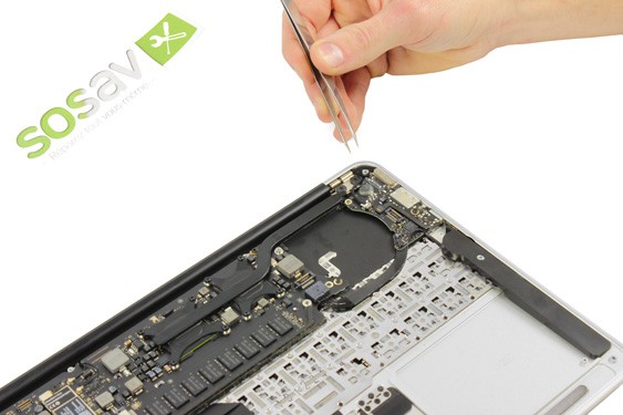

Aidez vous désormais d'une pince, pour venir saisir la nappe du micro.
Tirez ensuite délicatement dessus doucement afin de l'extraire de son connecteur.

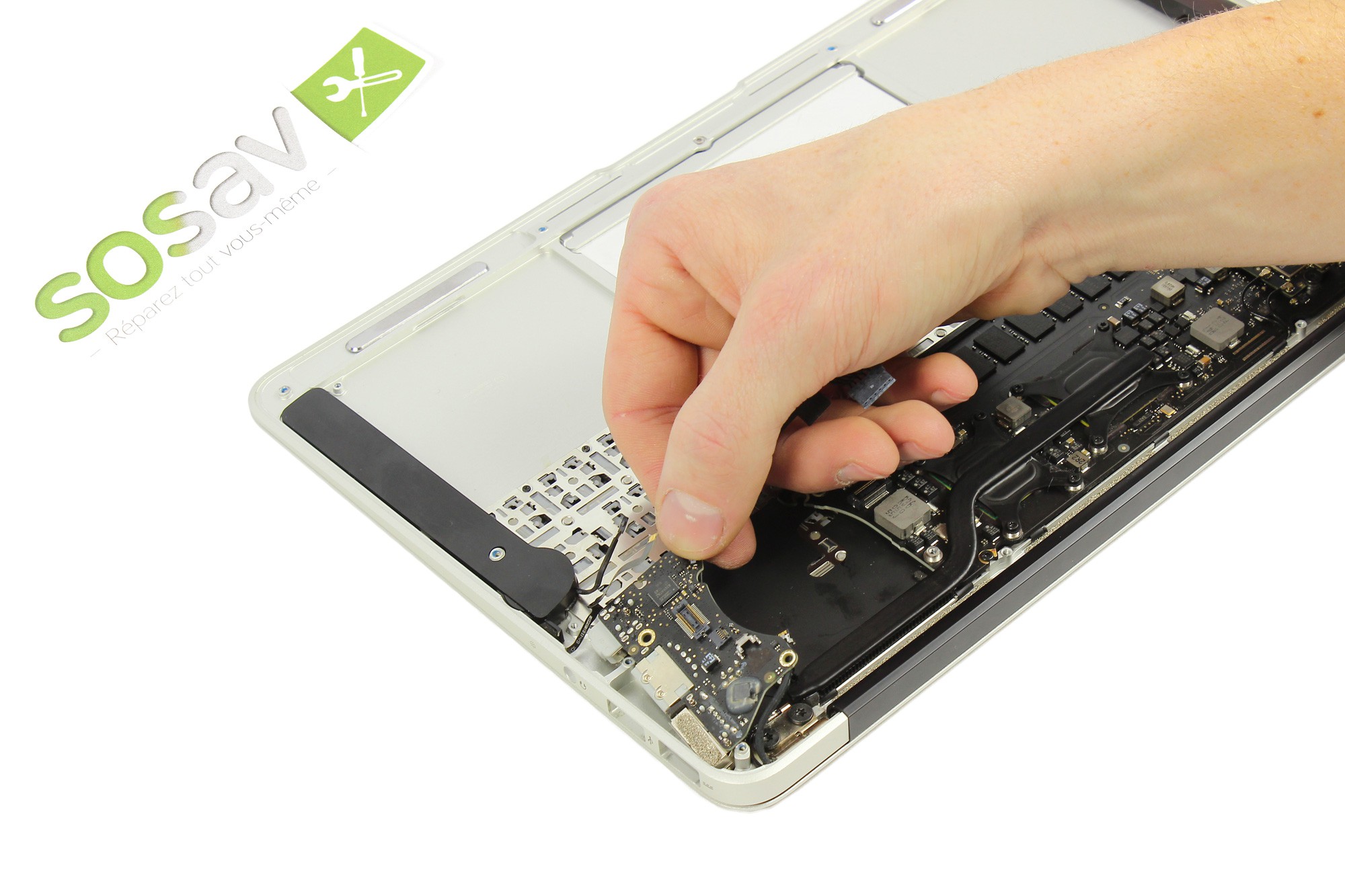

Et enfin, retournez-la afin de faciliter la sortie de la carte d'alimentation.

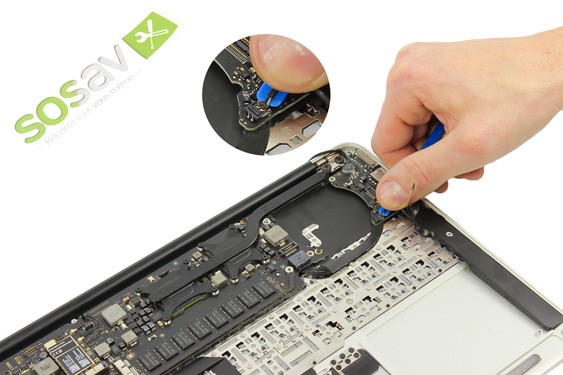

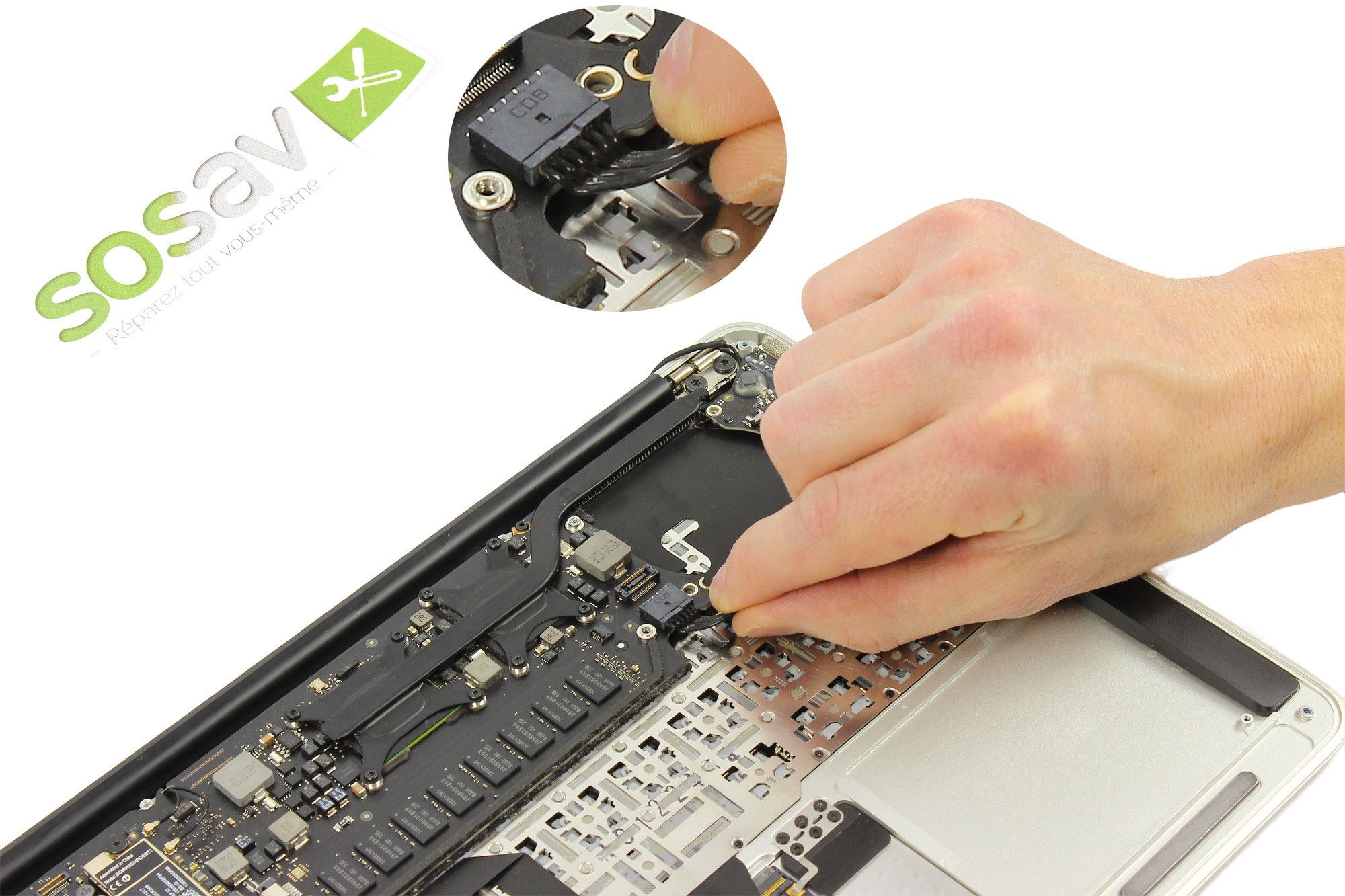

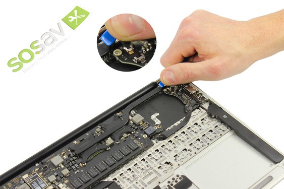

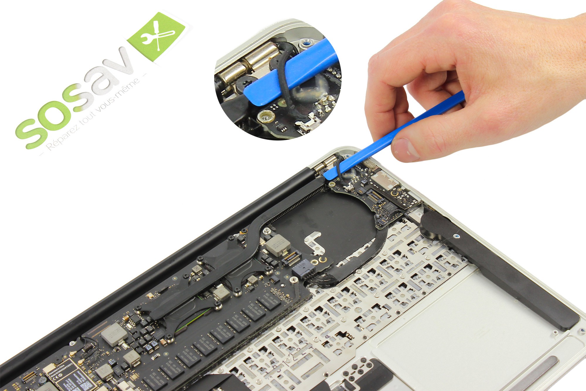

A l'aide d'une spatule en nylon, faites délicatement levier sur le connecteur du haut-parleur droit pour le déconnecter de la carte dalimentation.
Etape 24

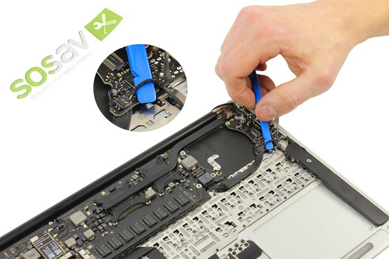

Déconnectez désormais le connecteur reliant la carte d'alimentation à la carte mère en tirant délicatement dessus.
Etape 25

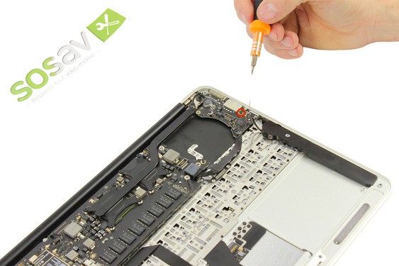

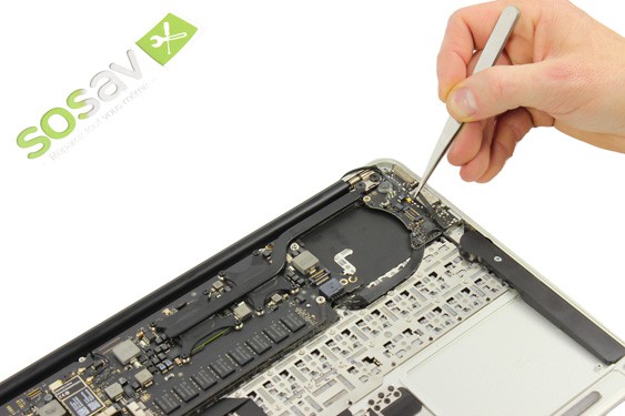

Avec un tournevis Torx (modèle T5), dévissez la vis qui retient la carte dalimentation au châssis de votre MacBook Air 11" Late 2010.
Etape 26

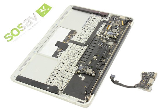

Saisissez à présent la carte d'alimentation pour l'extraire du châssis (aucune résistance ne doit se faire sentir).
Etape 28
La carte d'alimentation de votre MacBook Air 11" Late 2010 est désormais démontée.
En cas de besoin vous pouvez la remplacer par une neuve.
