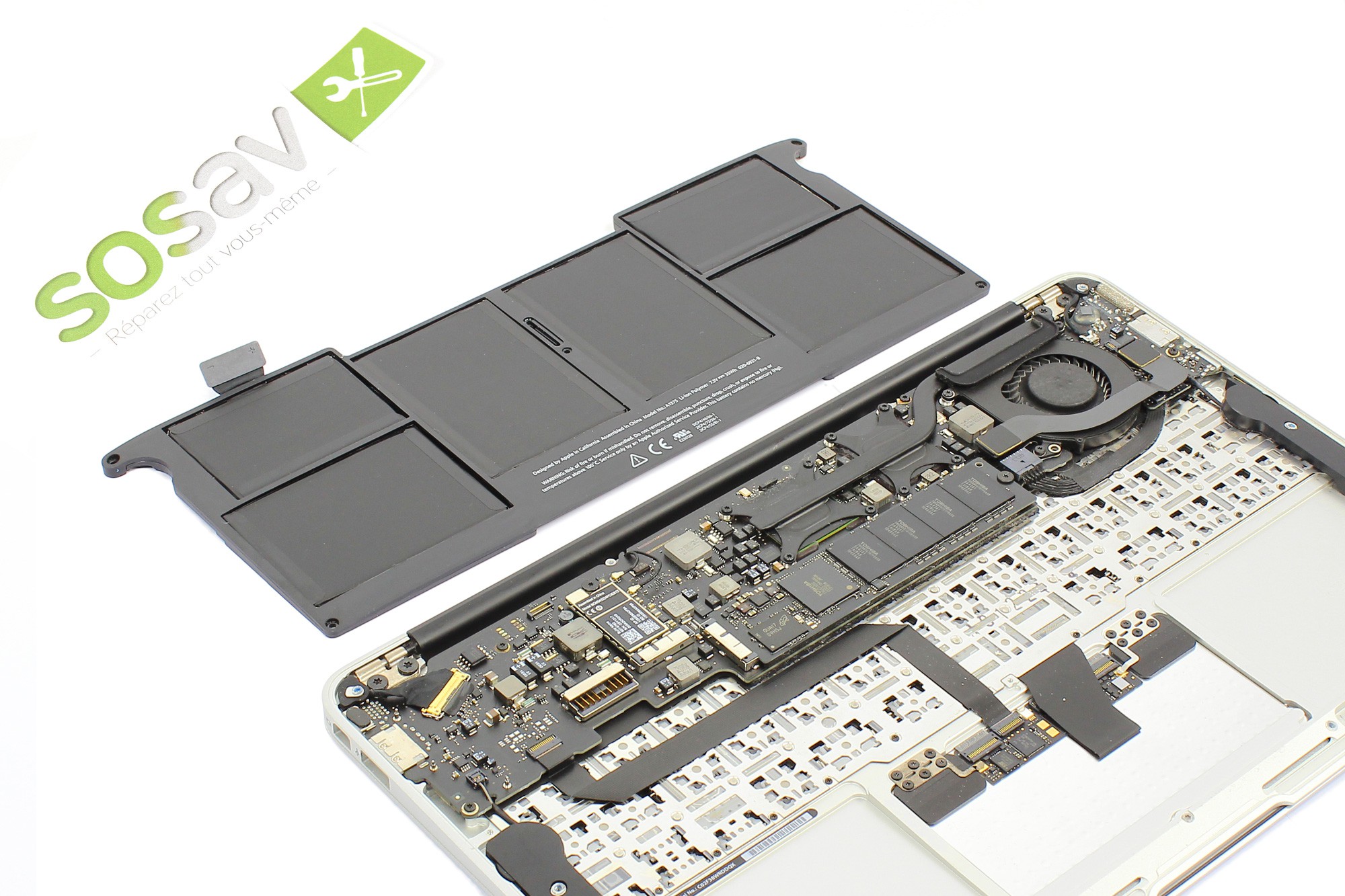

Avant de commencer le changement de la batterie de votre MacBook air 11" Late 2010, nous vous conseillons de l'éteindre.
Munissez-vous d'un tournevis pentalobe 1.2, puis dévissez les 10 vis entourées en rouge sur la photo ci-contre.
Avec la spatule fournie dans nos kits outils, venez soulever le capot arrière.
Une fois le capot soulevé, saisissez-le avec votre main pour l'ôter complètement.
Il est désormais nécessaire de déconnecter la batterie de votre MacBook Air 11".
Pour ceci, faites levier avec une spatule en nylon pour soulever le côté droit du connecteur de la batterie.
Répétez la même opération afin de soulever le côté gauche du connecteur de la batterie.
Utilisez désormais la spatule en nylon pour délicatement soulever le connecteur de la batterie.
Avec un tournevis cruciforme, dévissez les 5 vis entourées en rouge.
Celles-ci retiennent la batterie au châssis du MacBook Air 11".
Insérez une spatule en nylon sous l'ergo situé sur le coin supérieur droit de la batterie.
Faites désormais levier, pour soulever la batterie.
Puis sortez délicatement la batterie. Aucune résistance ne doit se faire sentir.
La batterie de votre MacBook Air 11" est désormais totalement démontée.
Vous pouvez en cas de besoin, la remplacer par une batterie neuve.
