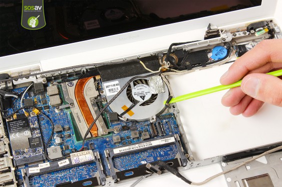

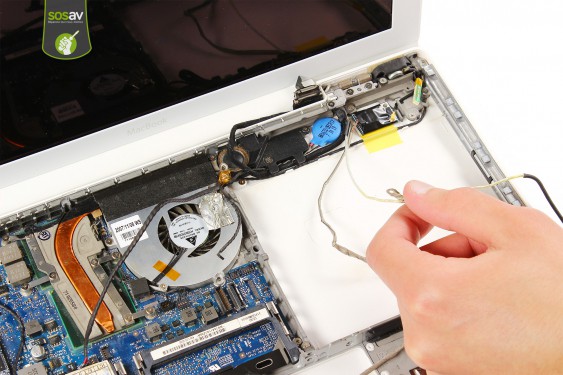

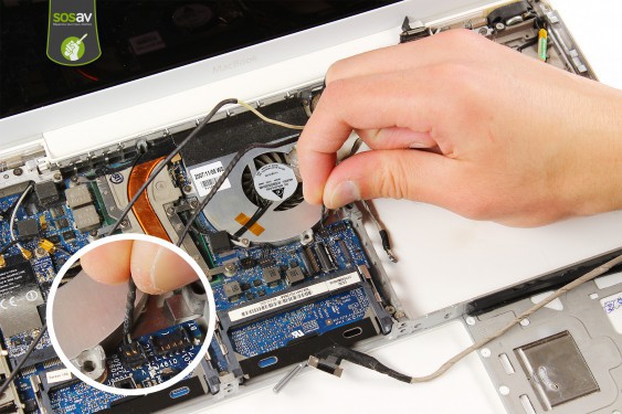

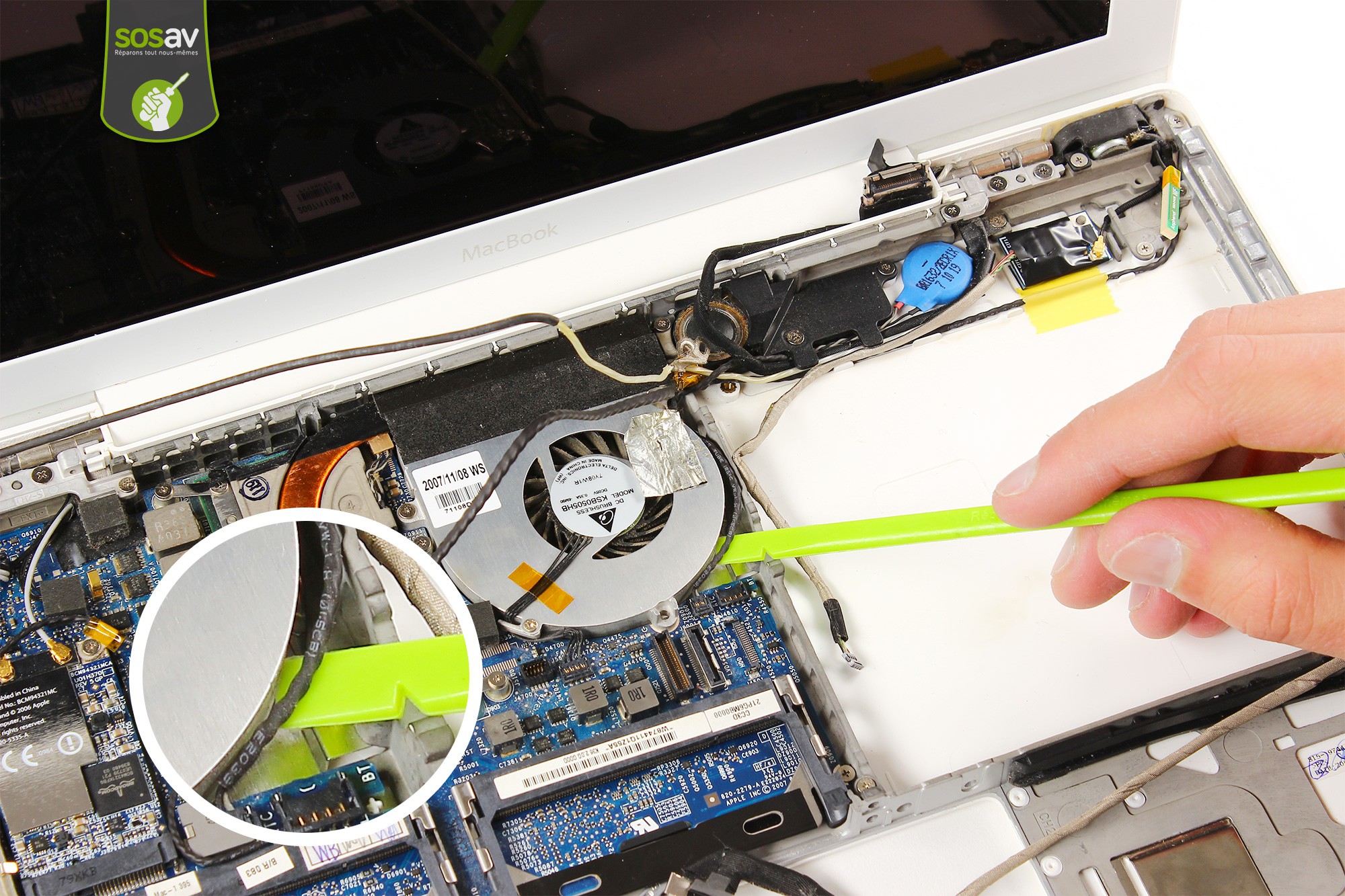

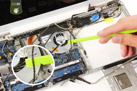

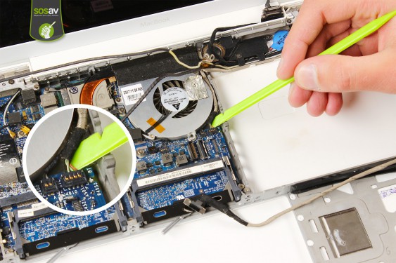

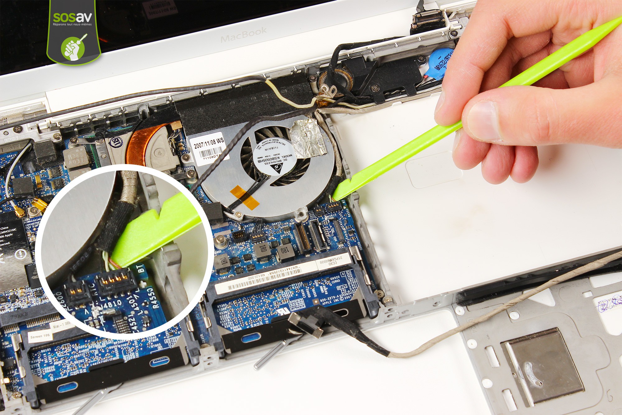

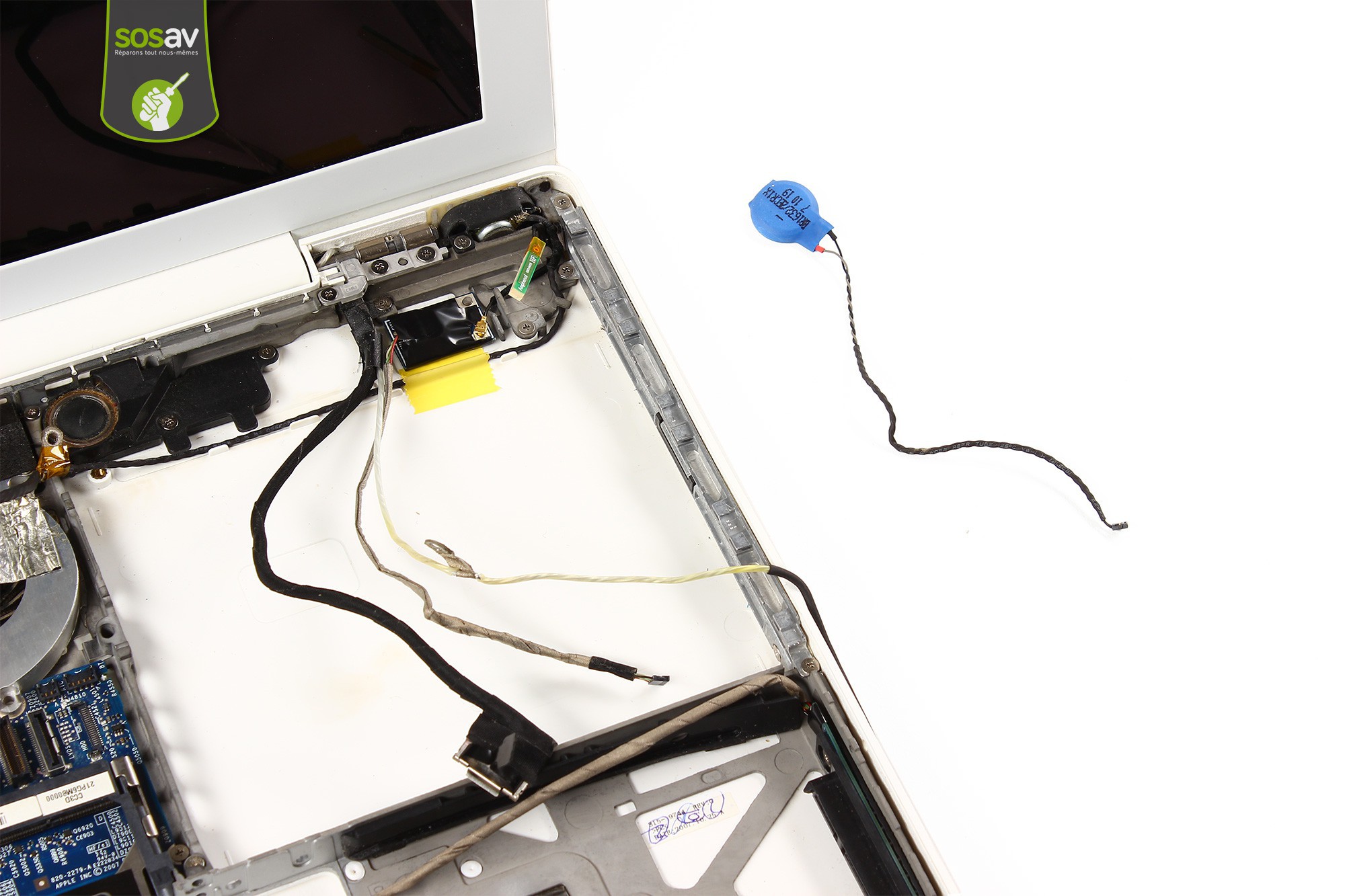

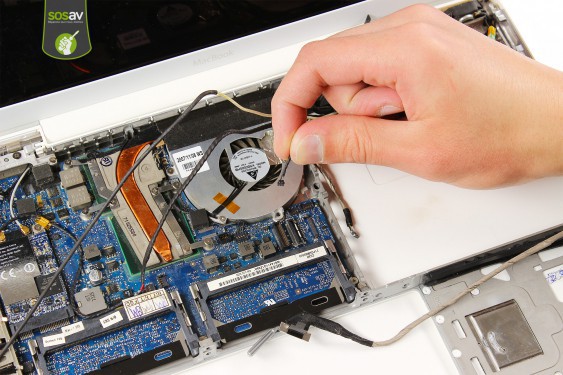

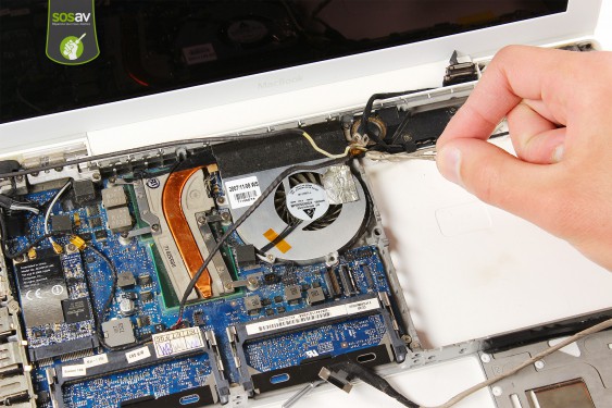

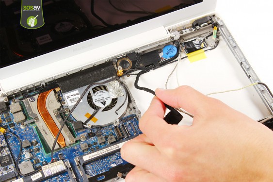

Utilisez la spatule en nylon afin de sortir le câble de la pile de sauvegarde de son logement.Tirez ensuite très délicatement sur le câble afin de le déconnecter de la carte mère.

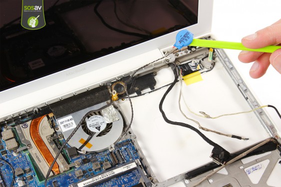

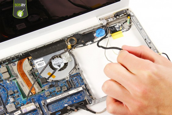

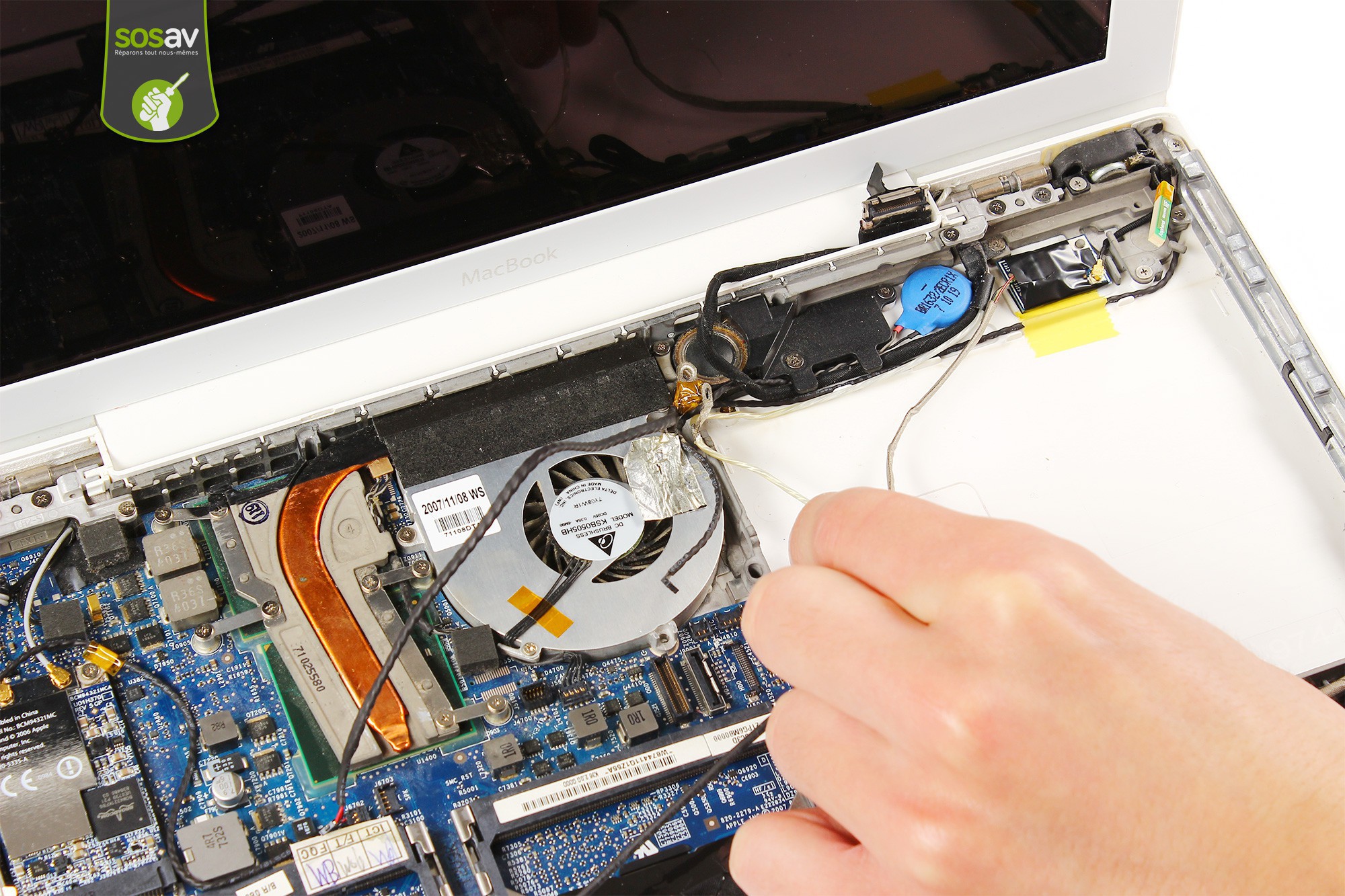

Libérez le passage, en écartant les câbles comme indiqué sur les photos de cette étape afin de pouvoir extraire la pile de sauvegarde ainsi que son câble de son logement.

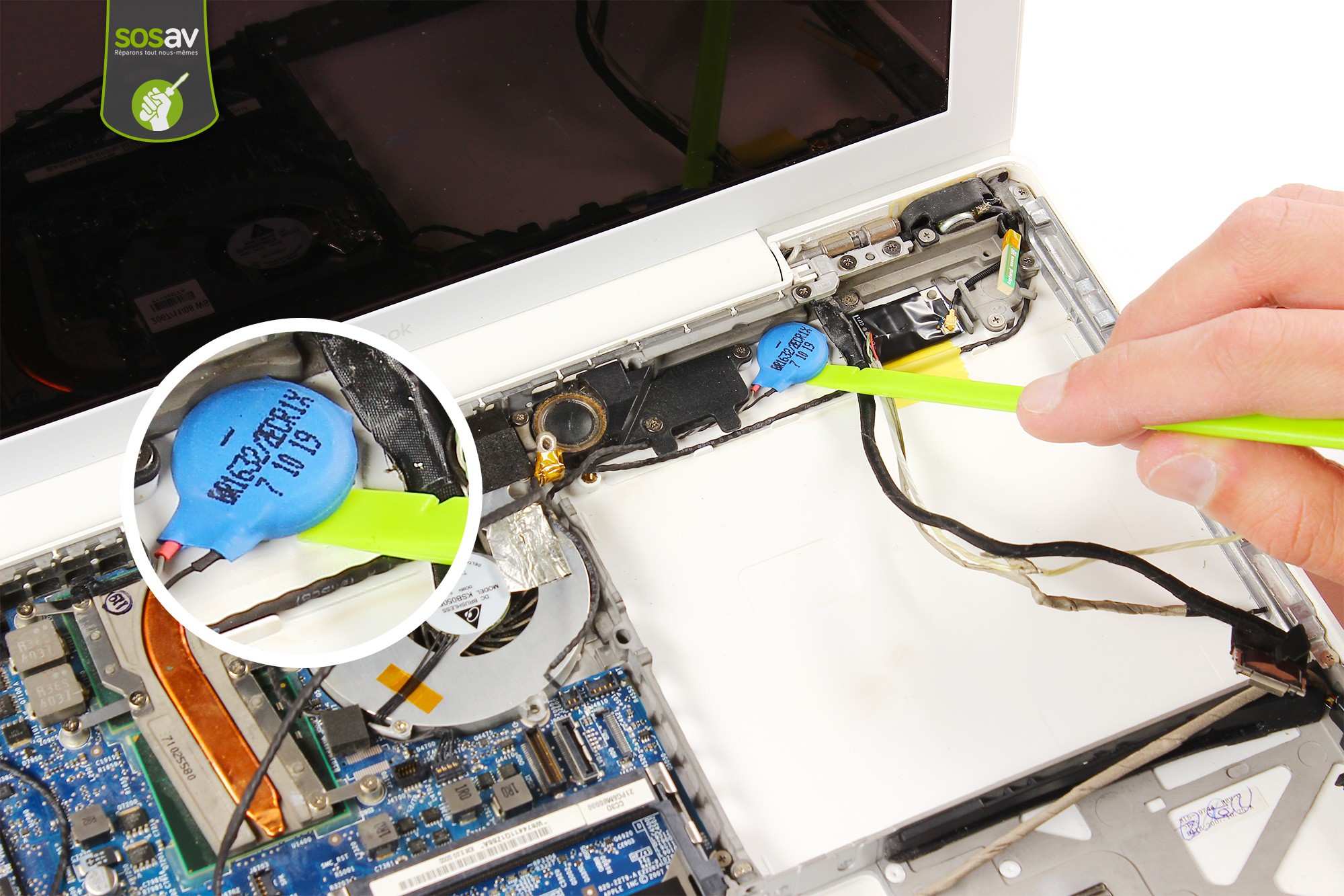

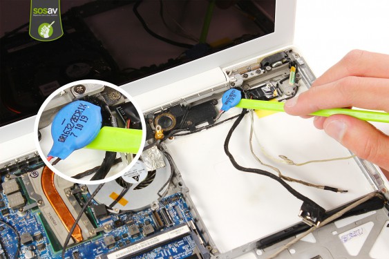

Utilisez la spatule en nylon afin de décoller délicatement la pile de sauvegarde.Procédez ensuite à son retrait.
La pile de sauvegarde du Macbook Core 2 Duo est désormais démontée.Procédez à son remplacement par une pièce neuve si cela est nécessaire.
