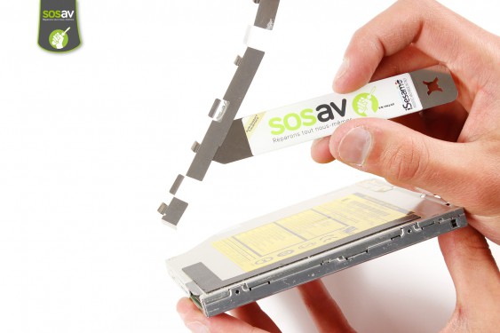

A l'aide du tournevis cruciforme, dévissez les deux vis entourées en rouge.Ces vis servent à maintenir la baguette de support du lecteur DVD.Retirez-la ensuite.
A l'aide d'une spatule iSesamo, décollez délicatement le support de l'antenne Bluetooth.Procédez à son retrait.

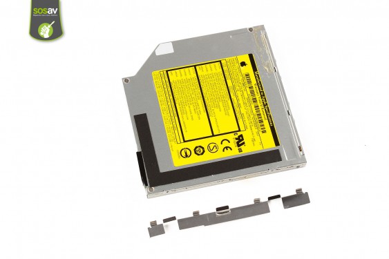

Toujours avec la spatule iSesamo, décollez délicatement le support du câble du connecteur d'alimentation et de données du disque dur.Procédez ensuite à son retrait.
Le lecteur DVD du Macbook Core 2 Duo (A1181/EMC2200) est désormais démonté.Procédez à son remplacement par une pièce neuve si cela est nécessaire.
