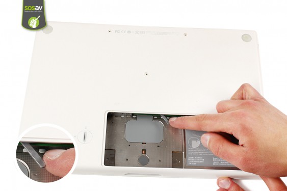

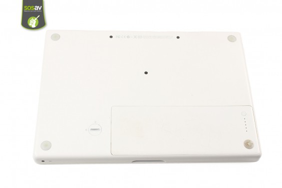

Avant de procéder au démontage du haut-parleur central et du haut-parleur droit du Macbook Core 2 Duo, il est nécessaire pour des raisons évidentes de sécurité de l'éteindre et de débrancher l'ensemble des câbles (chargeur, périphériques USB...)Retournez ensuite l'ordinateur à l'envers comme indiqué sur la photo numéro 2 de cette étape.

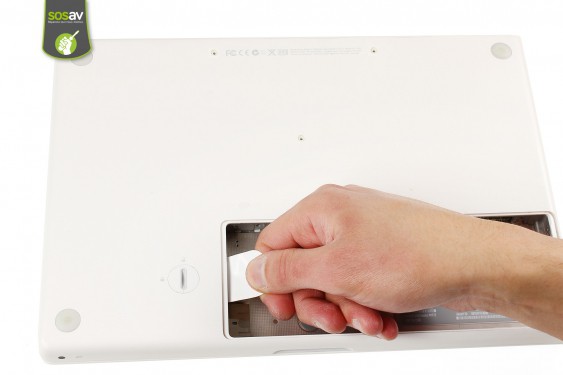

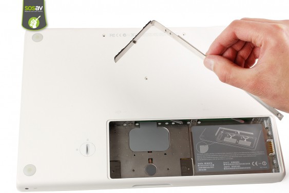

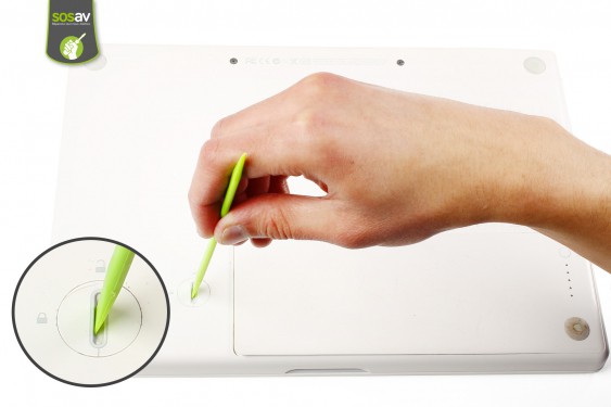

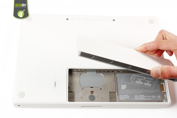

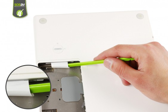

Utilisez une spatule en nylon afin de déverrouiller le loquet de rétention de la batterie de l'ordinateur.Soulevez ensuite délicatement la batterie puis procédez à son retrait.La batterie du Macbook Core 2 Duo A1185/EMC2200 est désormais démontée.
A l'aide d'un tournevis cruciforme, dévissez les six vis entourées en rouge. Ces vis servent à maintenir le cache des barrettes mémoire RAM et du disque dur.Dévissez ensuite, toujours à l'aide du tournevis les 10 vis entourées en rouge et localisées de l'autre côté, à l'intérieur de l'emplacement batterie (CF photo numéro 2 de cette étape).Ces vis servent à maintenir le clavier/trackpad.Procédez ensuite au retrait du cache des barrettes mémoire RAM et du disque dur.

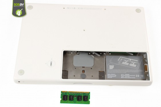

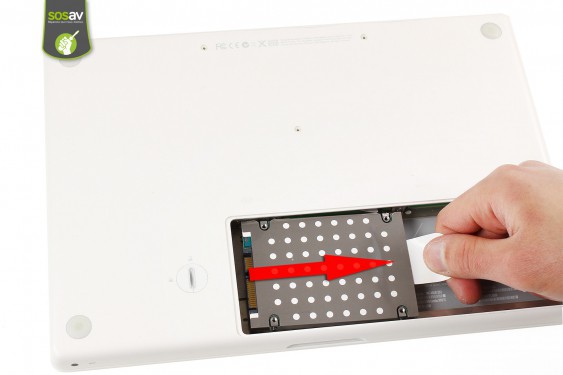

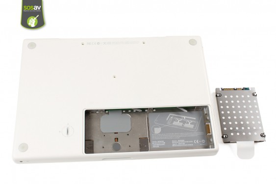

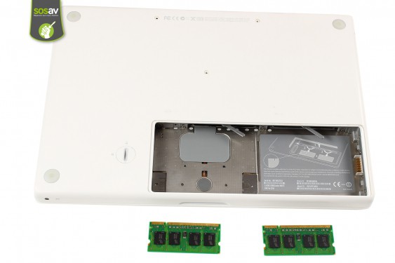

Par mesure de sécurité et afin de ne pas endommager ces composants fragiles, il est nécessaire de procéder au retrait du disque dur ainsi que des deux barrettes mémoire RAM.Réutilisez la spatule en nylon afin de retirer la languette plastique de retrait du disque dur de son logement.Tirez ensuite délicatement sur la languette afin de déconnecter l'ensemble tiroir-disque dur et le sortir de son logement.

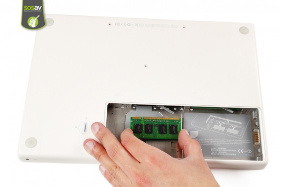

Saisissez l'ensemble tiroir-disque dur puis procédez à son retrait du Macbook.L'ensemble tiroir-disque dur est désormais démonté.Repoussez ensuite délicatement le levier d'éjection de la première barrette mémoire RAM.
Tirez en douceur sur la première barrette mémoire puis retirez-la.La première barrette mémoire du Macbook Core 2 Duo A1181/EMC2200 est désormais démontée.Répétez la même opération pour la seconde barrette.

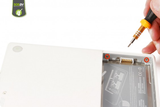

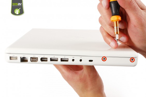

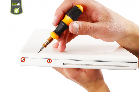

Utilisez le tournevis cruciforme afin de dévisser les quatre vis entourées en rouge sur la photo numéro 1 de cette étape.Poursuivez avec ce tournevis pour dévisser les quatre vis localisées sur le côté gauche et droit de la tranche du Macbook.Dévissez ensuite à l'aide de ce même tournevis, les deux vis localisées dans le logement batterie entourées en rouge.Ces vis servent à maintenir le clavier/trackpad.

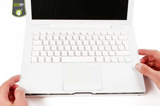

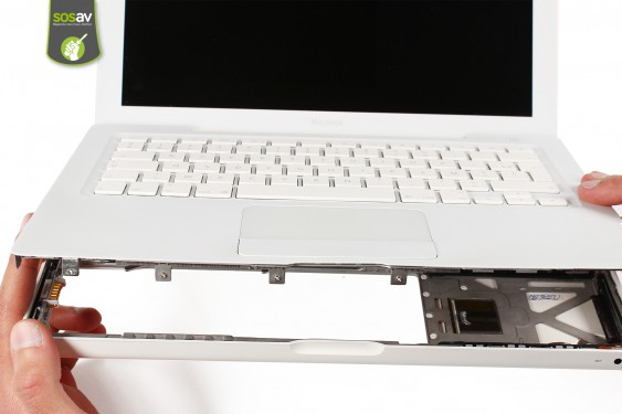

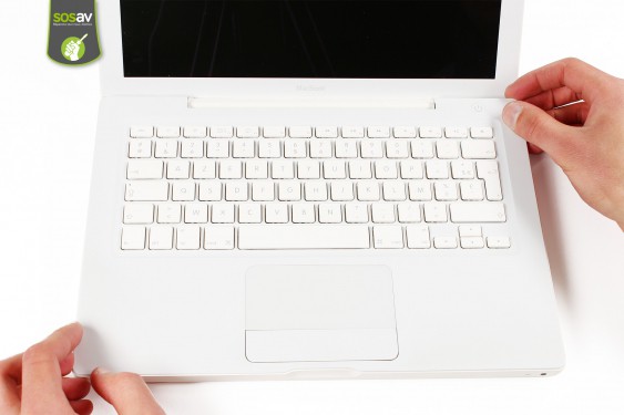

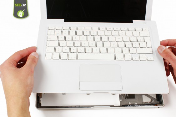

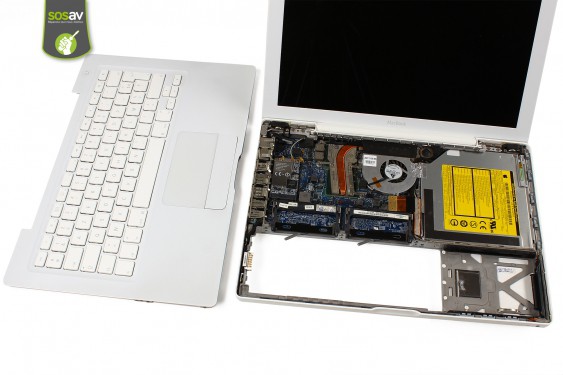

Toujours avec le tournevis cruciforme, dévissez les 4 vis entourées en rouge.Ces vis servent à maintenir le clavier/trackpad.Saisissez ensuite le clavier/trackpad par les côtés puis soulevez-le afin de procéder à son retrait.N'essayez pas d'ôter totalement le clavier / trackpad à cette étape. Ce dernier est encore retenu à la carte mère ud MacBook par une nappe de connexion.

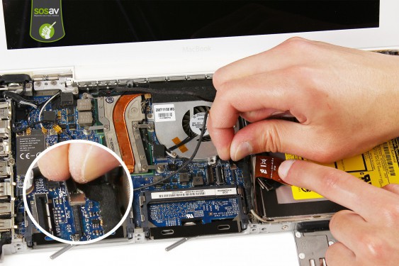

Reprenez la spatule en nylon et déconnectez la nappe du clavier/trackpad située juste sous ce dernier.Procédez ensuite au retrait du clavier/trackpad.Le clavier/trackpad du Macbook Core 2 Duo est désormais démonté.

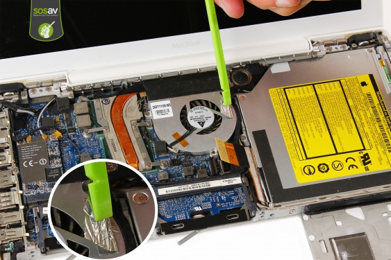

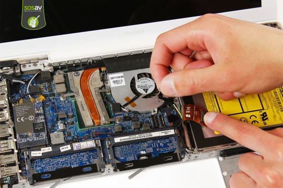

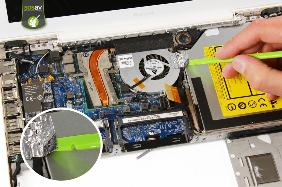

Conservez la spatule en nylon afin de déconnecter le connecteur d'alimentation et de données du lecteur DVD.Puis décollez l'adhésif de maintien gris, toujours en utilisant la spatule en nylon.

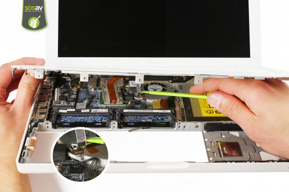

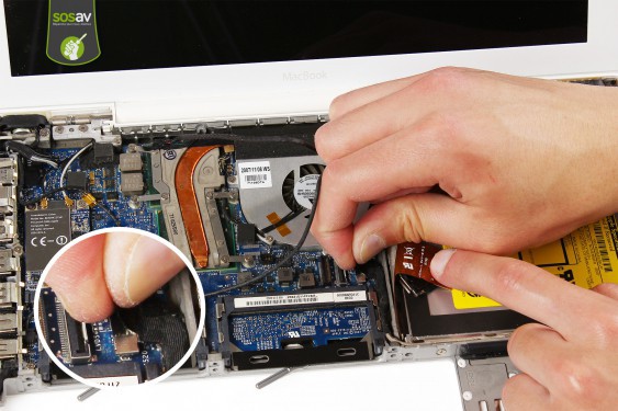

Déconnectez ensuite délicatement le connecteur LVDS (écran LCD).

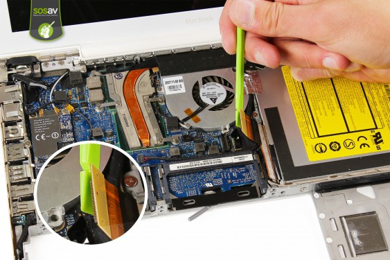

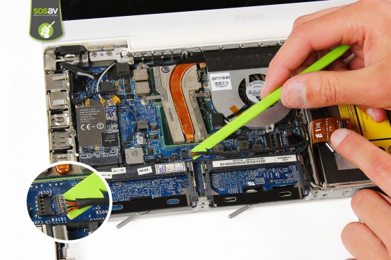

Reprenez la spatule en nylon afin de déconnecter délicatement le connecteur du haut-parleur central et haut-parleur droit.

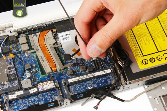

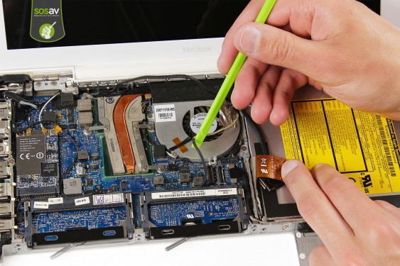

Ecartez doucement le câble de la webcam puis déconnectez délicatement le câble du connecteur d'alimentation et de données du disque dur.

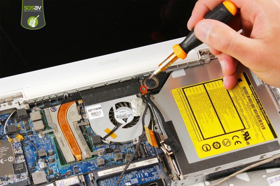

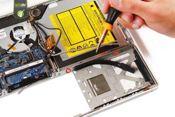

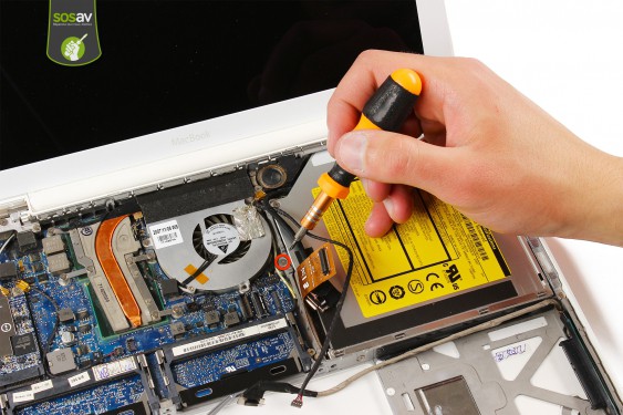

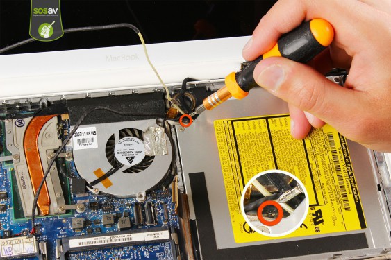

Saisissez ensuite le câble du connecteur de données et d'alimentation du disque dur puis déclipsez-le des différents éléments de maintien métalliques.Utilisez le tournevis cruciforme afin de dévisser ensuite la vis entourée en rouge.Cette vis sert à maintenir le lecteur DVD sur le châssis de l'ordinateur.

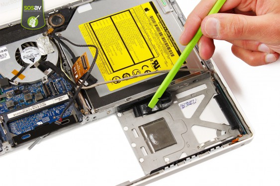

Utilisez la spatule en nylon afin de décoller délicatement le guide en caoutchouc noir du logement disque dur.A l'aide du tournevis cruciforme, dévissez ensuite les deux vis entourées en rouge.Ces vis servent à maintenir le lecteur DVD sur le châssis de l'ordinateur.Poursuivez avec le tournevis cruciforme, en dévissant la vis entourée en rouge sur la photo numéro 4 de cette étape.Cette vis sert à maintenir les câbles passant à proximité du lecteur DVD.

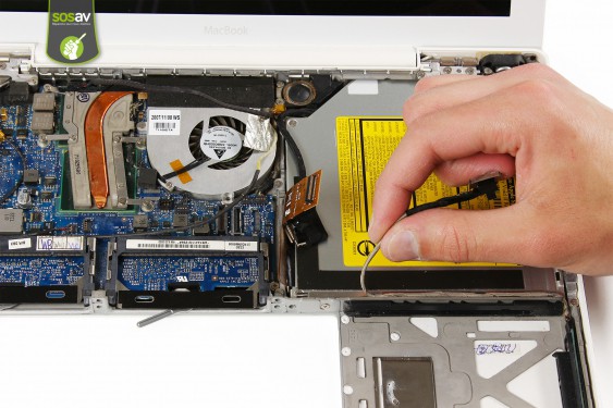

A l'aide de la spatule en nylon, déconnectez le câble de liaison de la webcam.Utilisez ensuite le tournevis cruciforme afin de dévisser la vis entourée en rouge sur la quatrième photo.Cette vis sert à maintenir le lecteur DVD sur le châssis de l'ordinateur.

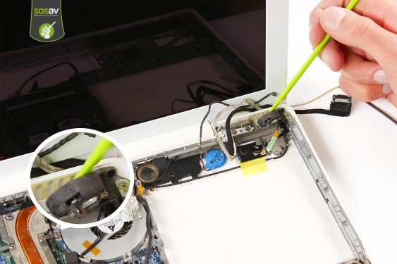

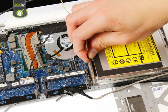

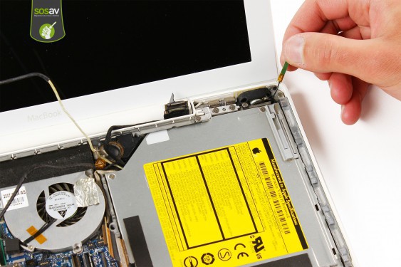

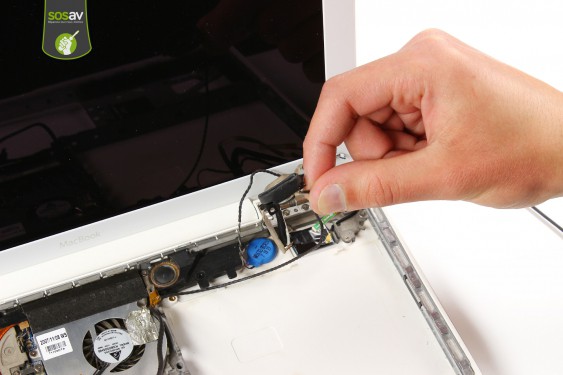

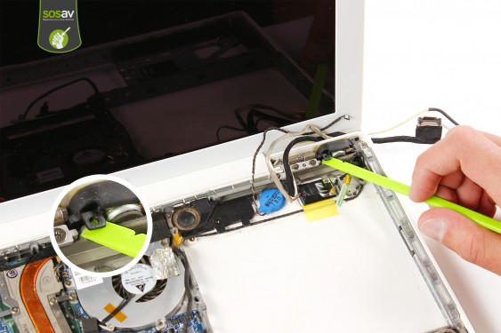

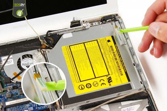

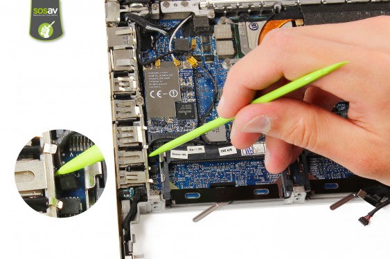

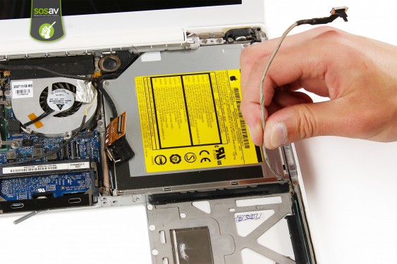

A l'aide de la spatule en nylon, décollez délicatement l'antenne Bluetooth de son support.

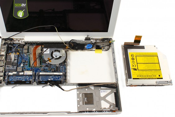

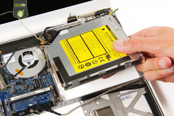

Saisissez ensuite le lecteur DVD puis procédez à son retrait.

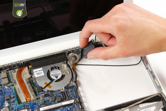

Reprenez le tournevis cruciforme puis dévissez les trois vis entourées en rouge.Ces vis servent à maintenir le haut-parleur central et droit sur le châssis du Macbook.

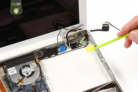

Utilisez la spatule en nylon afin de décoller l'adhésif jaune.

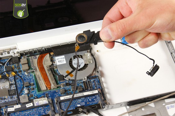

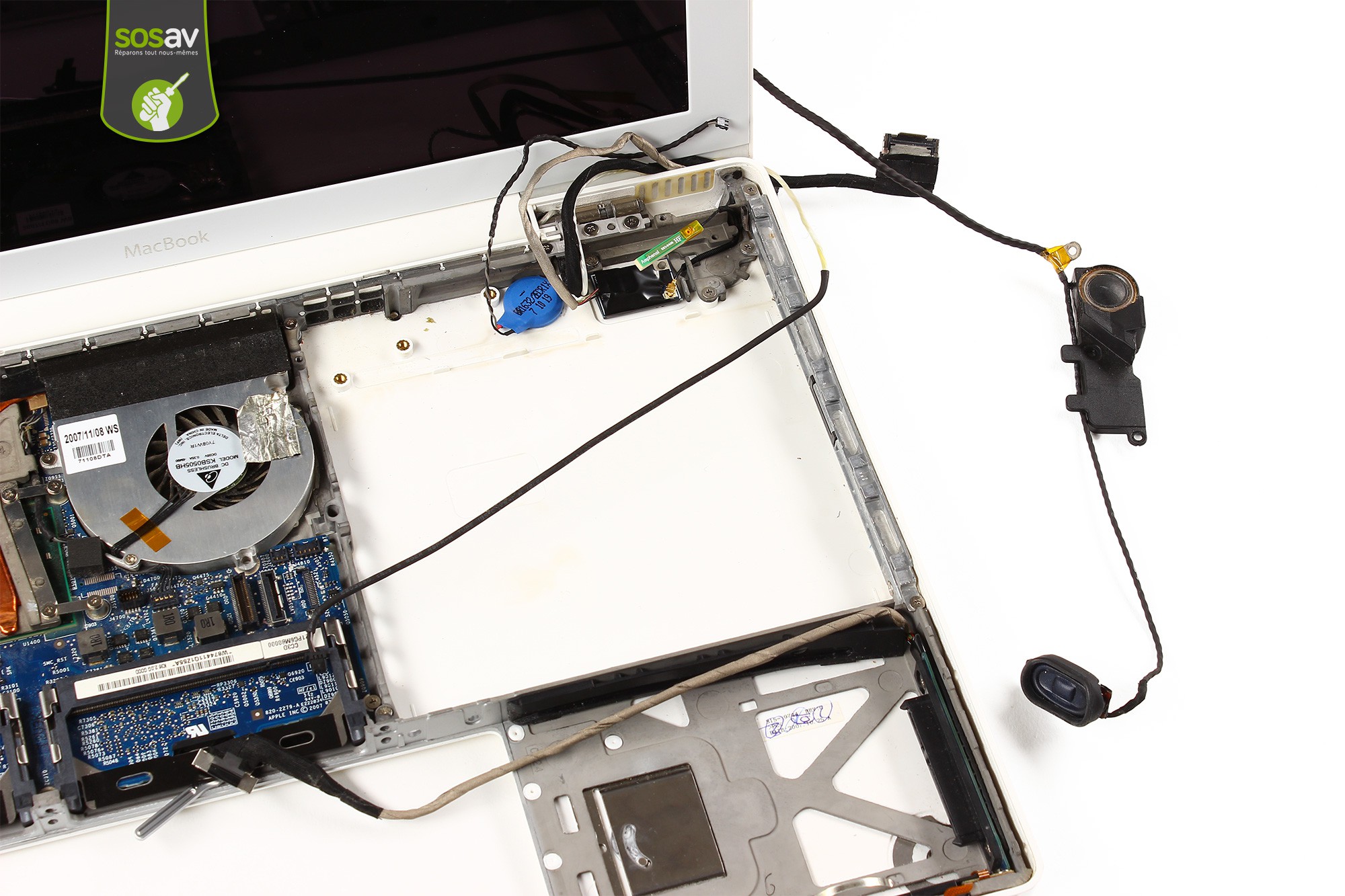

Saisissez ensuite le haut-parleur central et droit puis retirez-le.
Le haut-parleur central et droit du Macbook Core 2 Duo (A1181/EMC2200) est désormais démonté.Procédez à son remplacement par une pièce neuve si cela est nécessaire.
